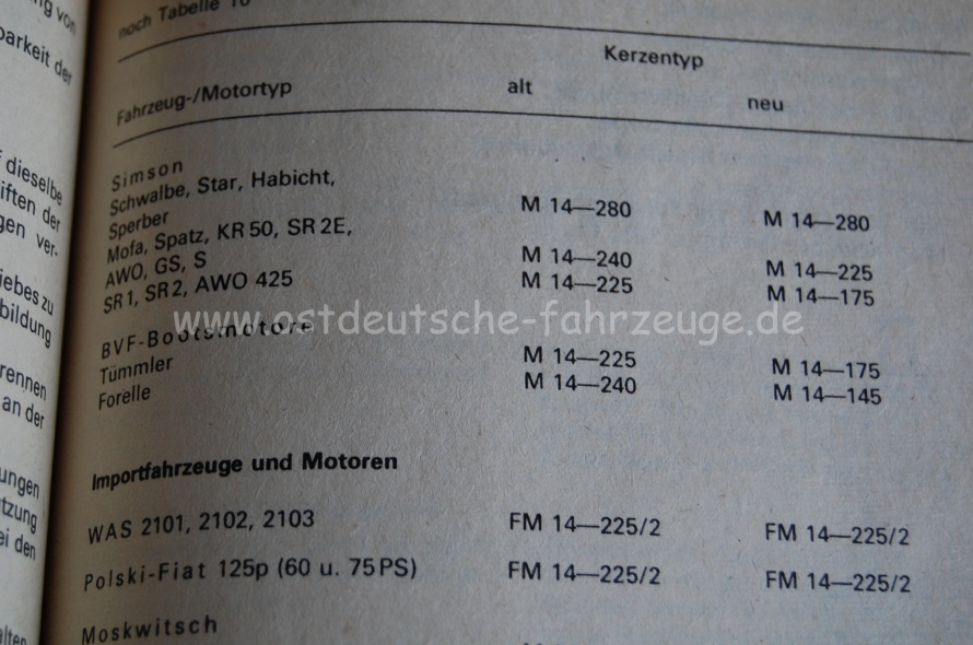

Nun ich habe auch was entdeckt am Wochenende. Ich habe ein alter DDR Elektrikbuch erhalten.
Ich habe unlängst gehört, dass mit der Umstellung der Isolator Kerzen von Glattschaft auf den geriffelten Schaft sich auch die Wäremewerte mit der Bezeichnung leicht änderten .
Anbei ein Foto der ominösen Seite. Soll das damit gemeint sein? Bei manchen Wärmeangaben jedoch denke ich mir dass es nicht richtig sein kann,
Oder ?

Re: [Gepinnt] Zündkerzenvergleichstabelle
Die Tabelle kommt mir rechts eigentümlich vor. Warum ändert sich der Wärmewert des SR2 E von 240 auf 225 und der der Forelle von 240 auf 145 (!!!). Eine 175er Kerze im SR2 halte ich für "etwas frisch" ;)
Es handelt sich damit um eine Vergleichstabelle zwischen den alten Glattschaftkerzen und den neuen Isolatorkerzen mit den 3 Rillen.
Quelle ist das DDR Buch KFZ Hilfe / Elektro für unterwegs.
Macht irgendwie nicht so richtig Sinn, es gab doch nie neue 280er oder ?
Mir kommt diese Tabelle auch irgendwie spanisch vor! Da stimmt was nicht. Die Umrechnungen, sind eigentümlich. Mal so, mal so... Ich weiß nicht...
Der Wärmewert ist ein Vergleichswert, warum soll ich den ändern? Damit stiftet man totale Verwirrung!
Also was sinn macht, wenn man die größe 14 bzw 18 miteinbringt, kann unter umständen so eine m18 Kerze mehr wärme leiten ? wodurch sie heißer wird und somit "kühler" sein muss vom wärmewert her ?
