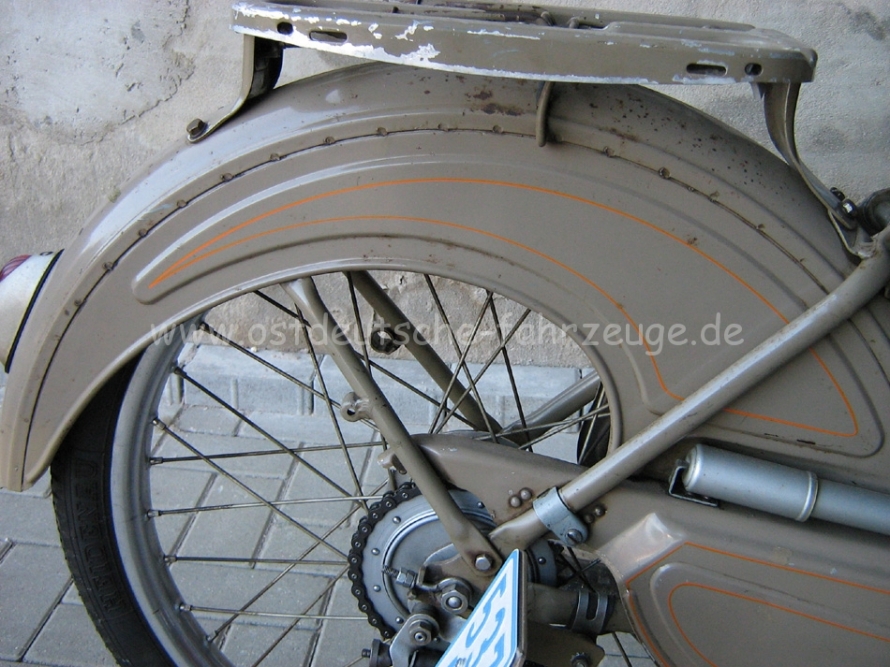

- Kotflügel hinten linksseitig, noch harmlos... Linierung, bei der der Radius ungenau ist und wo die Strichstärke variiert. das ist ein Indiz für eine Aufbringung der Linierung mit einem Pinsel
- IMAG1016.jpg (396.63 KiB) 5389 mal betrachtet
- Ähnlich die Situation am Kettenschutz
- IMAG1017.jpg (420.37 KiB) 5389 mal betrachtet

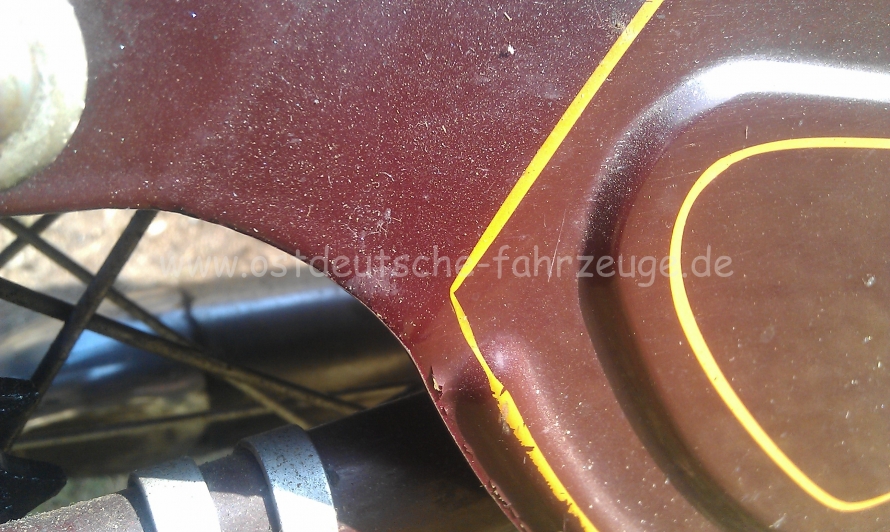

- Die auslaufende Spitze mit Farbanhäufung ;) dann noch der schon als unmöglich zu bezeichnende Lack an der Falz!!!
- IMAG1018.jpg (450.38 KiB) 5389 mal betrachtet

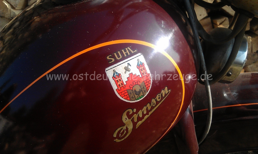

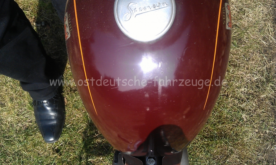

- Asymetrie der Linierung und der Aufkleber am Tank
- IMAG1019.jpg (488.43 KiB) 5389 mal betrachtet

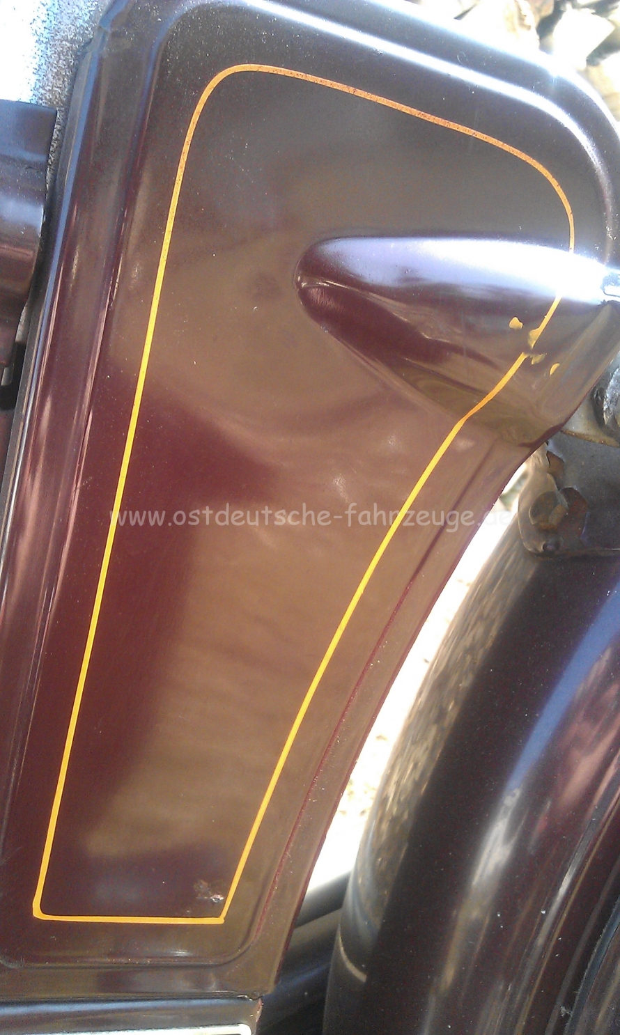

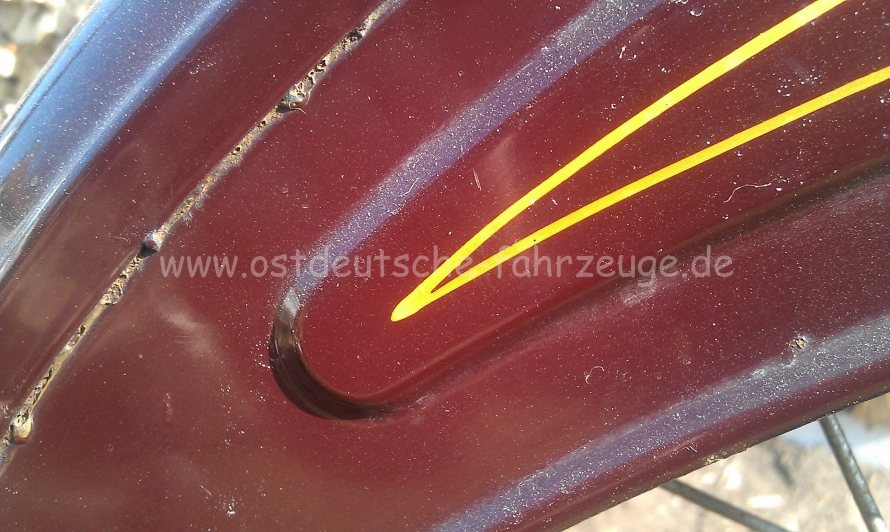

- Ganz grober Schnitzer an der Linierung des Federkastens
- IMAG1021.jpg (926.11 KiB) 5389 mal betrachtet

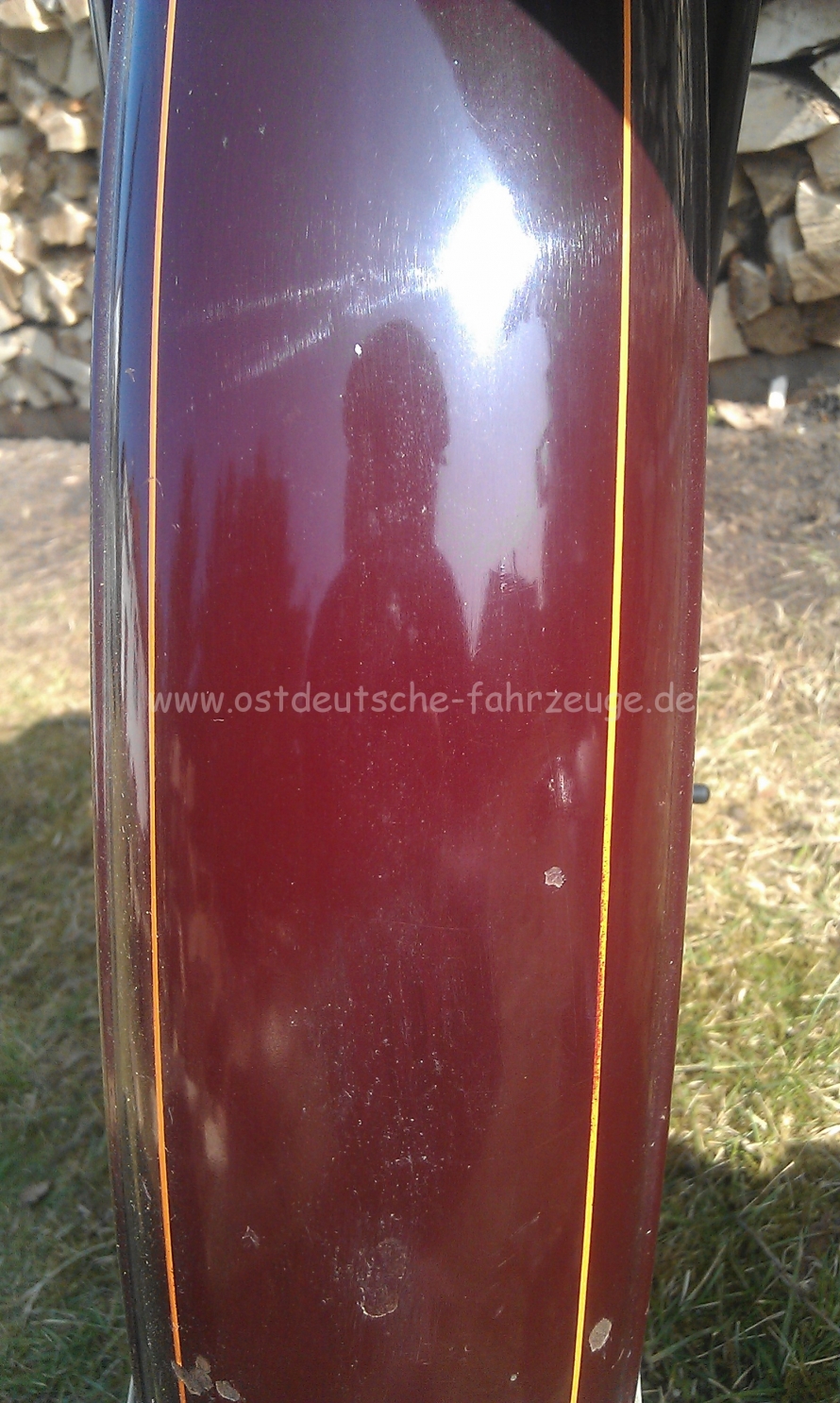

- Unsymetrische Linien am Kotflügel vorn
- IMAG1023.jpg (962.06 KiB) 5389 mal betrachtet
- Das "L" am Tankaufkleber ist bemerkenswert!
- IMAG1014.jpg (346.11 KiB) 5389 mal betrachtet

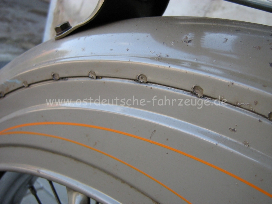

Mir ist an meinem SR2 ein sehr deutlicher Schönheitsfehler aufgefallen.
Da hat man die Punktschweißungen am Heckschutzblech rechts nicht sauber ausgeführt.
Wie das überhaupt gemacht wurde würde mich mal interessieren.Vermutlich lagen die Teile fixiert in einer Vorrichtung.Ob aber nun die Punkte einzeln oder zeitgleich gesetzt wurden weiß ich nicht.
Jedenfalls ist das der einzige, richtige Fehler.Die Linierungen sind zwar auch nicht symetrisch, aber das ist eben Handgemachte Kunst!
- verrutscht?
- IMG_2759.jpg (334.17 KiB) 5303 mal betrachtet
- unsauber, aber authentisch...
- IMG_2760.jpg (448.85 KiB) 5303 mal betrachtet

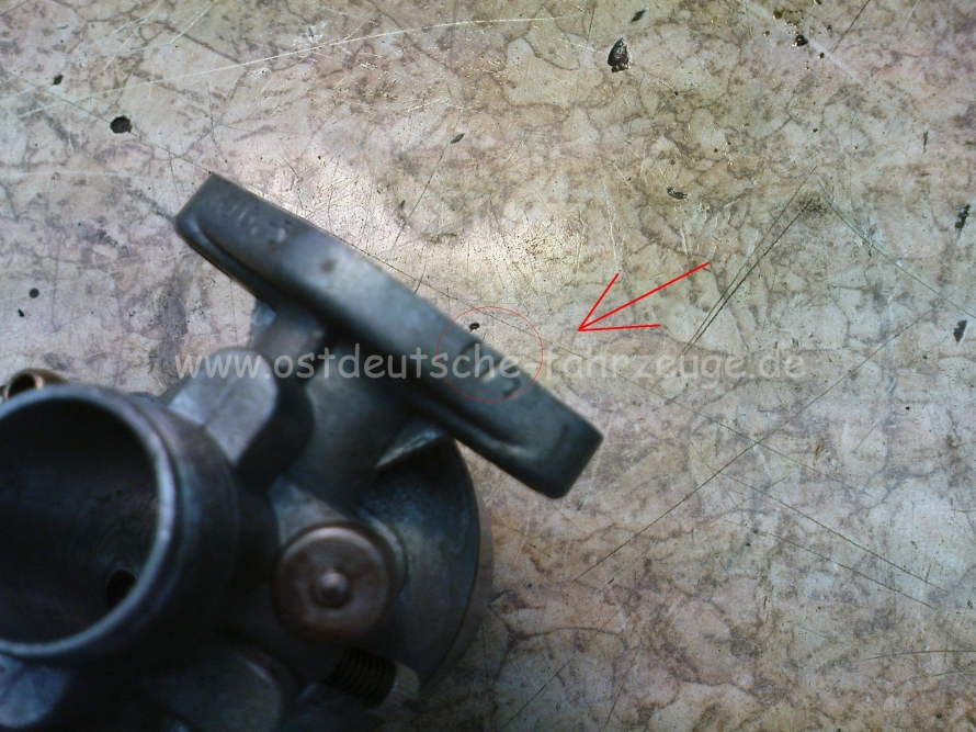

Ich habe gestern an einem NKJ-Vergaser einen Fehler ab Werk entdeckt. Die Schalgzahlen, mit denen die Beschriftung in den Flansch geschlagen wurde, hat eine Unebenheit Richtung Dichtfläche aufgeworfen. Der Vergaser ist also somit fehlerhaft ab Werk. Schade.
- DSC00605.JPG (516.02 KiB) 5266 mal betrachtet

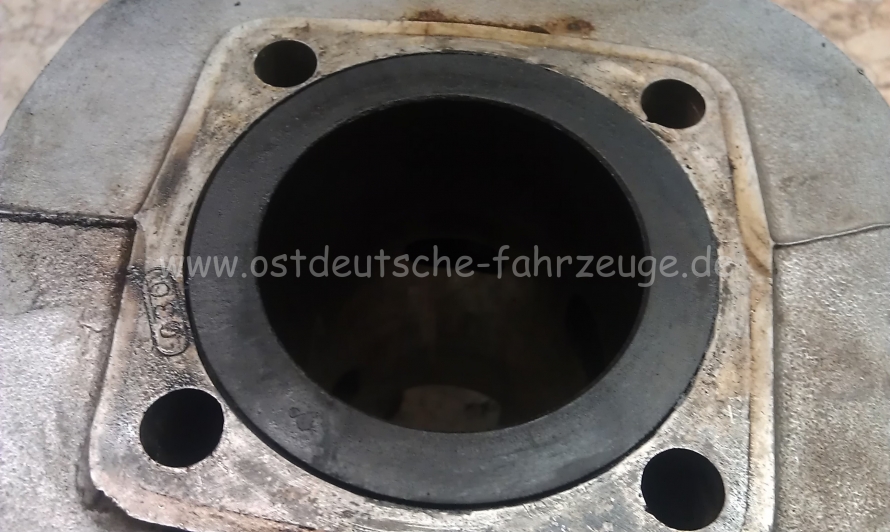

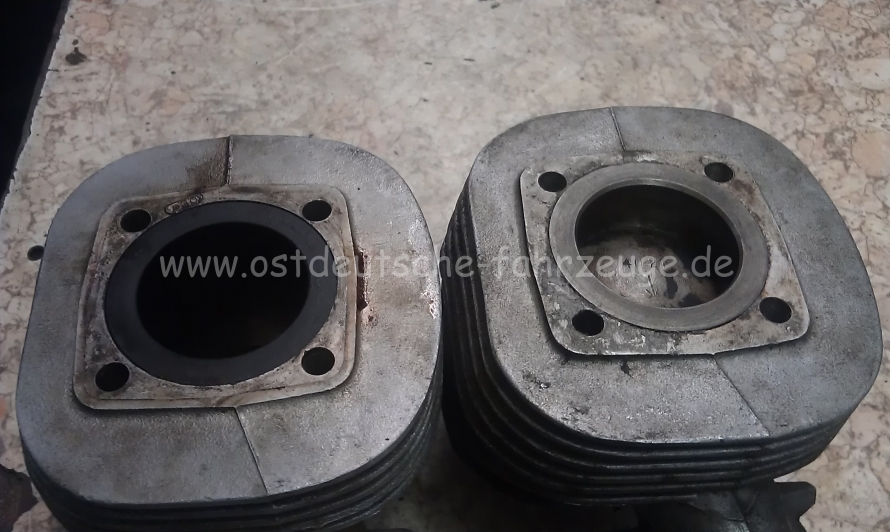

Kürzlich ist folgender Grundmasszylinder bei uns aufgetaucht. es fällt auß, daß die Buchse nicht richtig im Zylinder sitzt. Sie ist außermittig und steckt zu tief im Zylinder, was eine Abdichtung unmöglich macht. Auch die Wärmeabfuhr an den Kopf ist damit beeinträchtigt. Man sieht es deutlich an der Abgelagerten Kohle auf der eigentlichen Dichtfläche. Der Motor lief nicht sooooo schlecht....
- außermittige und zu tief sitzende Laufbuchse
- IMAG3245.jpg (308.3 KiB) 5210 mal betrachtet
- Der Vergleich mit einem "ordentlichen" Zylinder
- IMAG3247.jpg (312.27 KiB) 5210 mal betrachtet

Einen sehr ähnlichen Fehler hatte meine 64er Schwalbe.
Da war die Buchse oben abgefräst und das leider schief.Es war zwangsläufig undicht, weil der Zylinderkopf teils auf der Buchse und teils auf dem Alukörper auflag.
So ging immer etwas Kompressionsdruck verloren.
