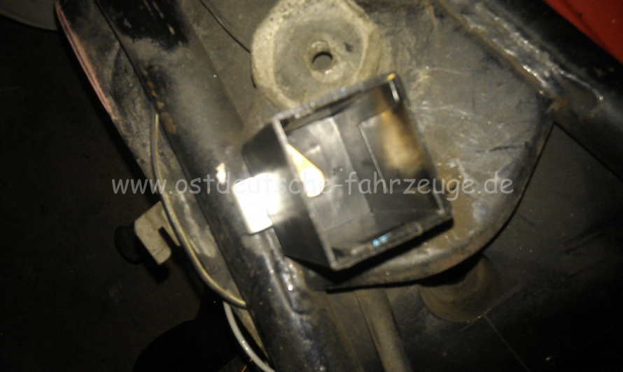

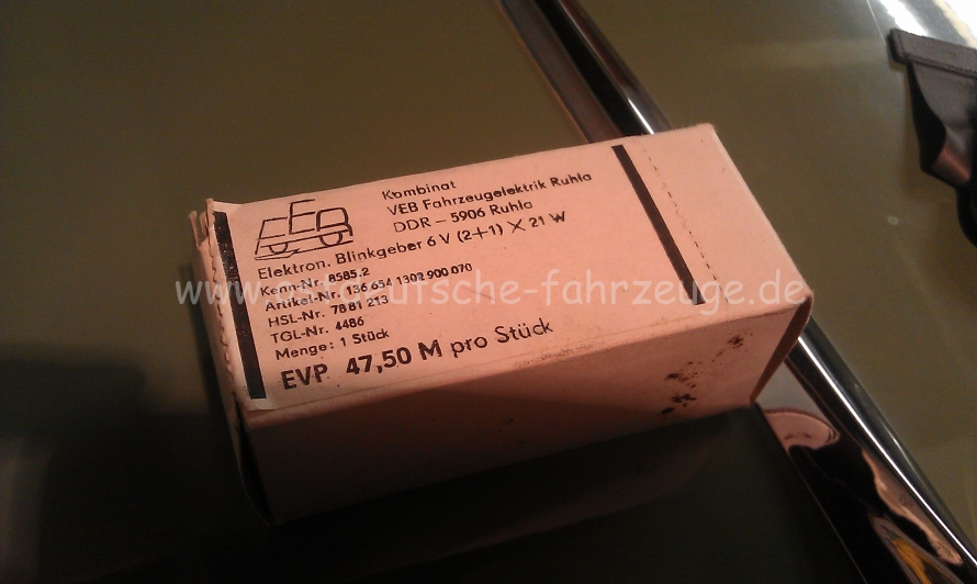

Ich habe kürzlich in meinen S50 einen elektronischen Blinkgeber verbaut. Viele kennen vielleicht das Problem, welches man mit den mechanischen Glühfaden-Blinkgeber hat. Die Blinker blinken nicht gleichmäßig und die Frequenz erhöht sich mit steigender Motordrehzahl, bis die Glühlampen eigentlich nur noch glimmen. Ich erhoffte mir, diesem Zustand endlich mal ein Ende zu bereiten. Ich hatte einen Original unbenutzten mechanischen Blinkgeber eingebaut und war etwas enttäuscht. Der Blinkgeber, welchen ich erwarb, ist noch breit verfügbar und ist ein DDR-Teil. Eigentlich ist es ein elektronisch geregelter Blinkkontakt und kein voll elektronisches Bauteil.
Der Blinkgeber
Der Blinkgeber

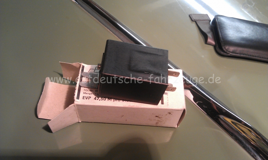

Das ausgepakte Ersatzteil. Es lässt sich einfach anstelle des alten Blinkgebers montieren.

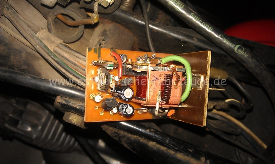

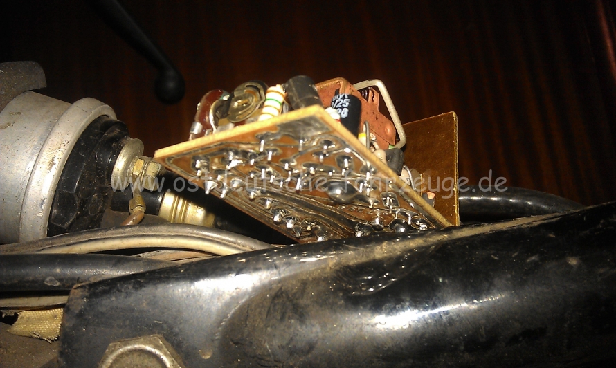

So sieht es in seinem Inneren aus.

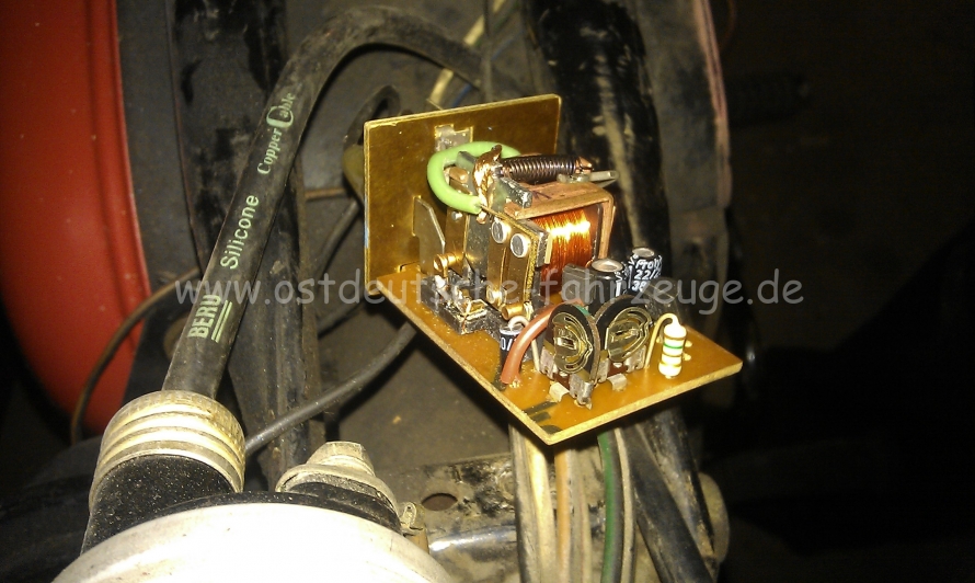

Gleich an der vorderen Ecke sind 2 Potentiometer vorhanden. Mit dem Linken wird die Schließzeit und mit dem Rechten die Öffnungszeit eingestellt. Um das Gerät in Betrieb zu nehmen, damit die Zeiten eingestellt werden können muss aber Masse angelegt werden.
An der vorderen Ecke ist die Kontaktfläche zu sehen, an welcher Masse anliegen muss.
Normalerweise wird sie über das Gehäuse her gestellt.
