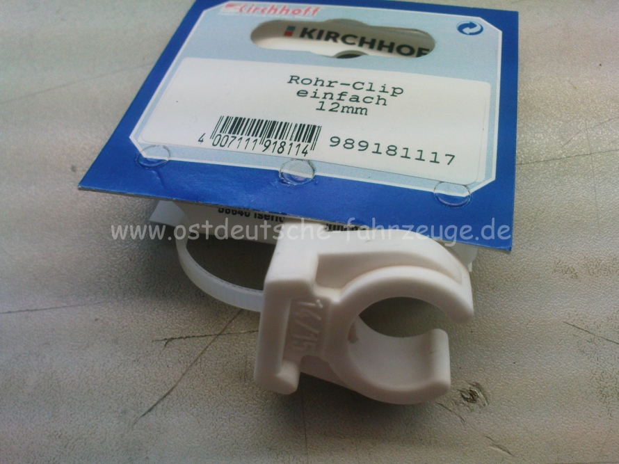

Er fand im Baumarkt seines Vertrauens (in der Sanitärabteilung) Rohrclips aus Plaste, die es in verschiedenen Durchmessern gibt. Für den Gepäckträger der Vogelserie eignen sich diese Clips für 12 mm im Durchmesser messende Rohre.

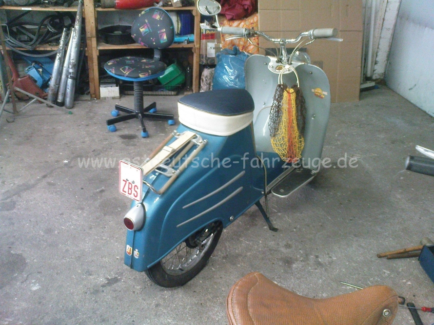

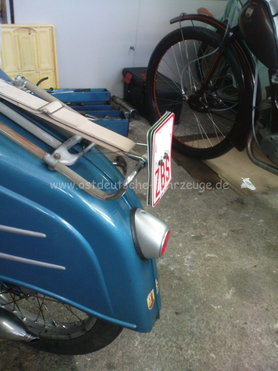

Die Rückseite der Clips enthält eine Schraubenmutter, sodass das Kennzeichen ohne Probleme durch die beiden bereits vorhandenen Löcher mit den Plasteklammern verbunden werden kann. Die Clips für 12 mm Rohre sitzen so straff, dass sich das Kennzeichen während der Fahrt weder verdreht noch wackelt. Durch die weichen Oberflächen des Plastiks verkratzt kein Chrom. Einzig beim Gepäckträger des SR1 sollte man wohl auf einen größeren Durchmesser von 14 mm zurückgreifen um Lackschäden zu vermeiden.
Um das Kennzeichen vor Verbiegen zu schützen empfiehlt es sich (gerade wenn es sich um ein rotes Kennzeichen handelt und man das Ding häufiger mal abnimmt) eine Verstärkungsplatte aus geeignetem Material zwischen Nummernschild und Klammern einzubauen (bei mir Übergangsweise mit alten Schildern der Vorsaison erledigt).
Die Klammern gibt es wahrscheinlich in allen Baumärkten, bestimmt aber bei einer Kette mit zwei "oo" in der Mitte des Namens. Kosten: Um die 60 Cent/Klammer.

Hält das auch beim Fahren oder dreht sich das Kennzeichen aufgrund der Vibrationen nach unten weg ?
Die Idee ist ansonsten gut , finde ich.
Re: Kennzeichenhalterung von Possi.
Also OBI wird bei uns mit einem O geschrieben. :-D

Es verdreht sich nicht. Sitzt alles bombenfest.
Funktionieren tut dieser Halter, ohne weiter Änderungen, bei SR1 mit Aufbock-Griff am Gepäckträger (also leider nicht bei 55ern), Schwalbe, Habicht, KR50.
Mit leichter Veränderung kann man den Halter auch beim Spatzen benutzen, muss aber einen Aufbock-Griff z.B. von der Schwalbe an den Gepäckträger schrauben. Die Variante ist immer noch schöner als die "seitliche Winkelvariante" und schnell Rückbaubar. Am unteren Ende des Gepäckträgers ist es beim Spatz schlecht, da sonst das Bremslicht teilweise überdeckt wird.
