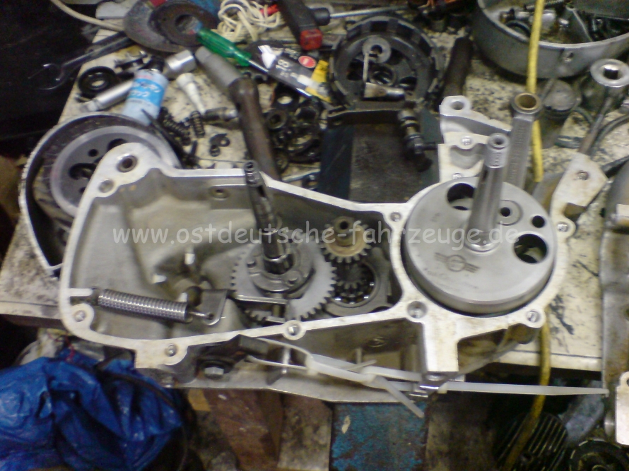

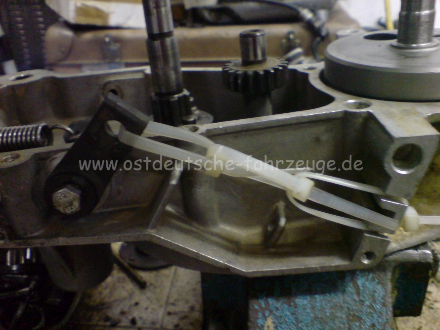

Ich fange mal an mit der Monagehilfe für RH-Motore. Sie fixiert den Schaltmechanismus im ersten Gang und schon kann man in aller Ruhe und ohne zu verkrampfen dei Motorhälften zusammen setzen. Alles was hier zu sehen ist, ist die linke Hälfte. der Rest kommt in die rechte Hälfte. Schon ist alles ganz einfach!

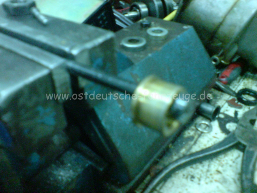

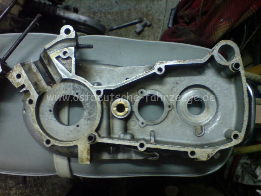

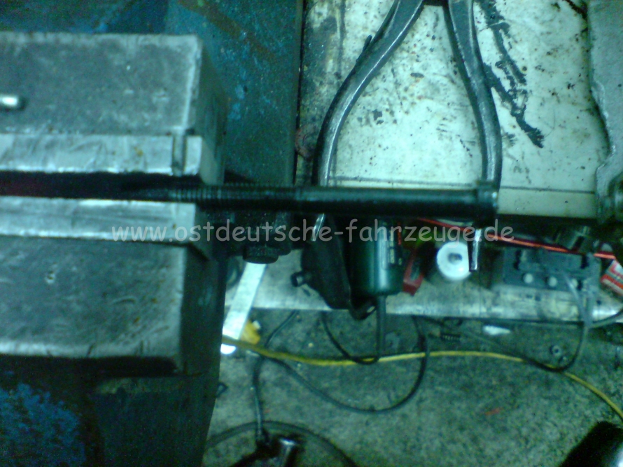

Das entfernen der rechten Getriebegleitbuchse bei den RH-Motoren gestaltet sich oft schwierig. Als Hilfe kann eine passende Schraube in den Schraubstock eingespannt werden und die Buchse wird nun herausgezogen. Mann kann auch mit leichten Schlägen (nicht auf die Dichtfläche) und/oder Wärme arbeiten. Bei besonders schwierigen Fällen habe ich das Gehäuse erwärmt und die Bucks abgekühlt. Dazu eignet sich Kältespray, man kann aber auch Bremsen-, oder Teilereiniger dazu benutzen.
Es gibt ja Leute, die meinen, diese Buchsen bräuchten nicht erneuert zu werden, aber bei einer Motorüberholung sollten diese Buchsen in jedem Fall erneuert werden, da es sonst zu einer Schiefstellung der Wellen kommt, Lager und Zahnräder verschleißen dann vorschnell.

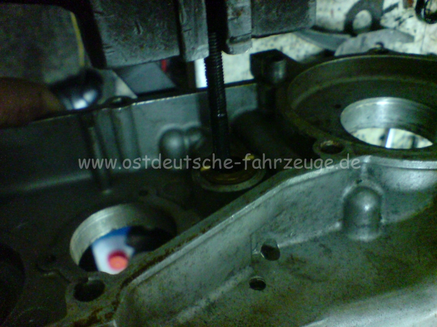

Manchmal geht das Ständerrohr nicht raus, da behelfe ich mir dann so:
