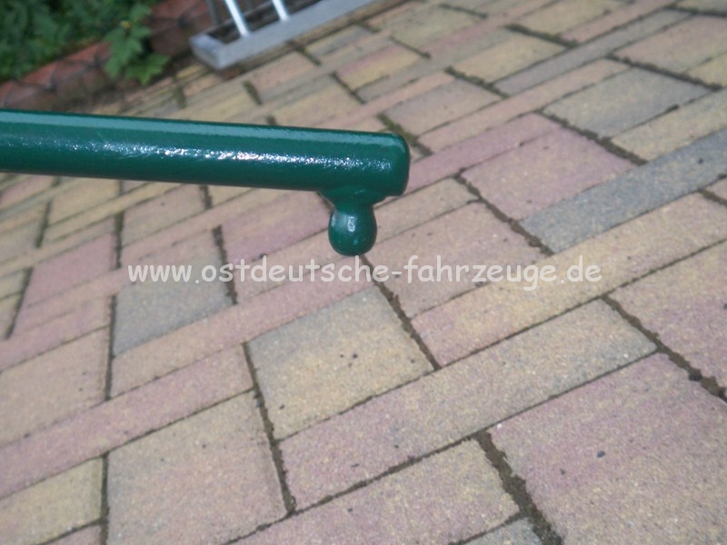

habe mir mehr oder weniger zwei Anhänger besorgt, dazu habe ich mal ein paar Fragen:
Benötigt man Papiere z.B. eine ABE für einen Mopedanhänger ?
Gab es unterschiedliche Anhägekupplungen für die Mopedanhänger ?
Ist der gezeigte Anhänger ein Moped- oder Fahrradanhänger ?
Laut Typenschild müsste es doch ein Mopedanhänger sein, oder

Hallo Waldi,
das ist ein Mopedanhänger! Du hast sogar einen der ersten WBD´s! Die wurden ab 64 gebaut.
Von einer ABE dafür habe ich noch nichts gehört. NUr Kennzeichen-Kopie ran, fertig.
Das einzige was vielleicht nötig wäre, das man den Anhänger in die Moped ABE eintragen muss.

Der Anhänger muss einer genehmigten Bauart entsprechen. Früher gab es keine ABE dazu, es war ein Anhänger einer genehmigten Bauart und Basta! Nach EG-Recht bräuchte er eine BE, es wird sich aber niemand daran stören, wenn keine da ist, denn dieses gebiet ist der Allgemeinheit (auch Polizisten und Behörden) ziemlich unbekannt. Eine Zugvorrichtung muss Bauartgenehmigt sein. In Deinem Fall ist die Kugel am Anhänger. Das gab es auch. Dann kommt die Klaue an das Zugfahrzeug.

Noch ne Frage zu meinem Anhänger.
Kann mir Jemand sagen wie diese Anhänger original aussahen ?
War er auch vollkommen verzinkt oder war er lackiert ?
Wenn lackiert mit welchem Farbton ?

Auf die Schnelle finde ich gerade diesen Beitrag. Klick !
Auch wenn er Dir nicht helfen sollte, was ich nicht hoffe, so ist er doch sehr informativ.
