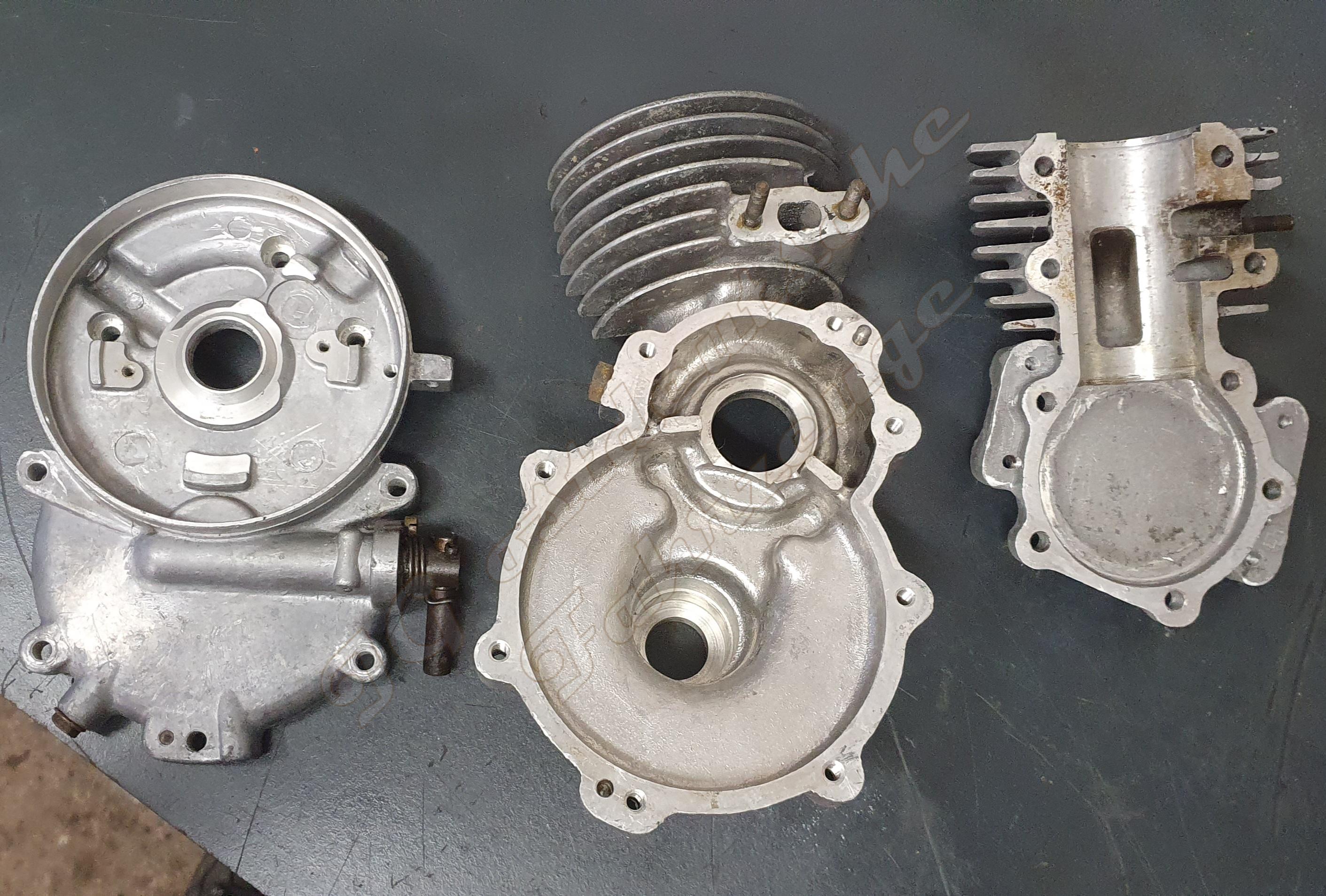

Beiträge: 2244

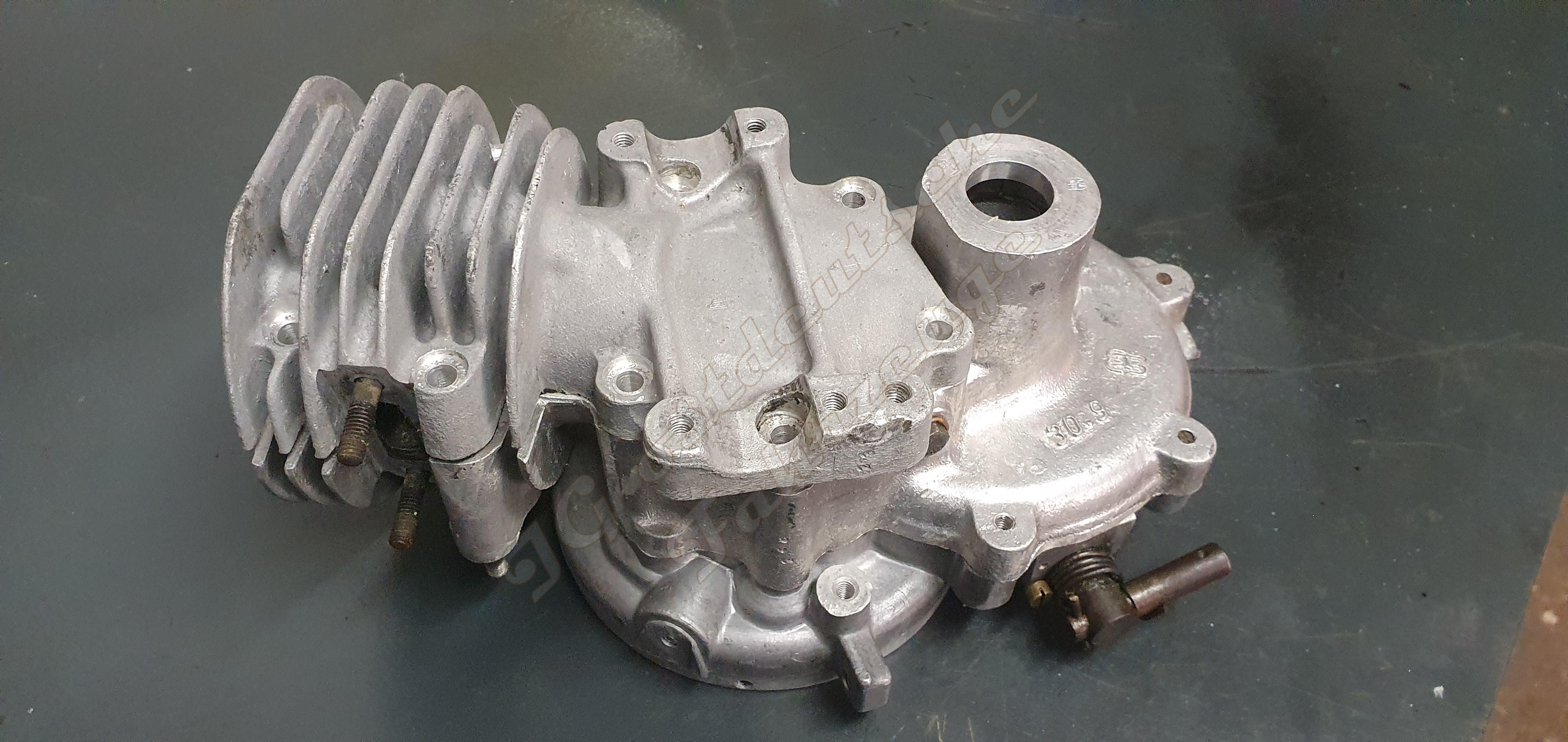

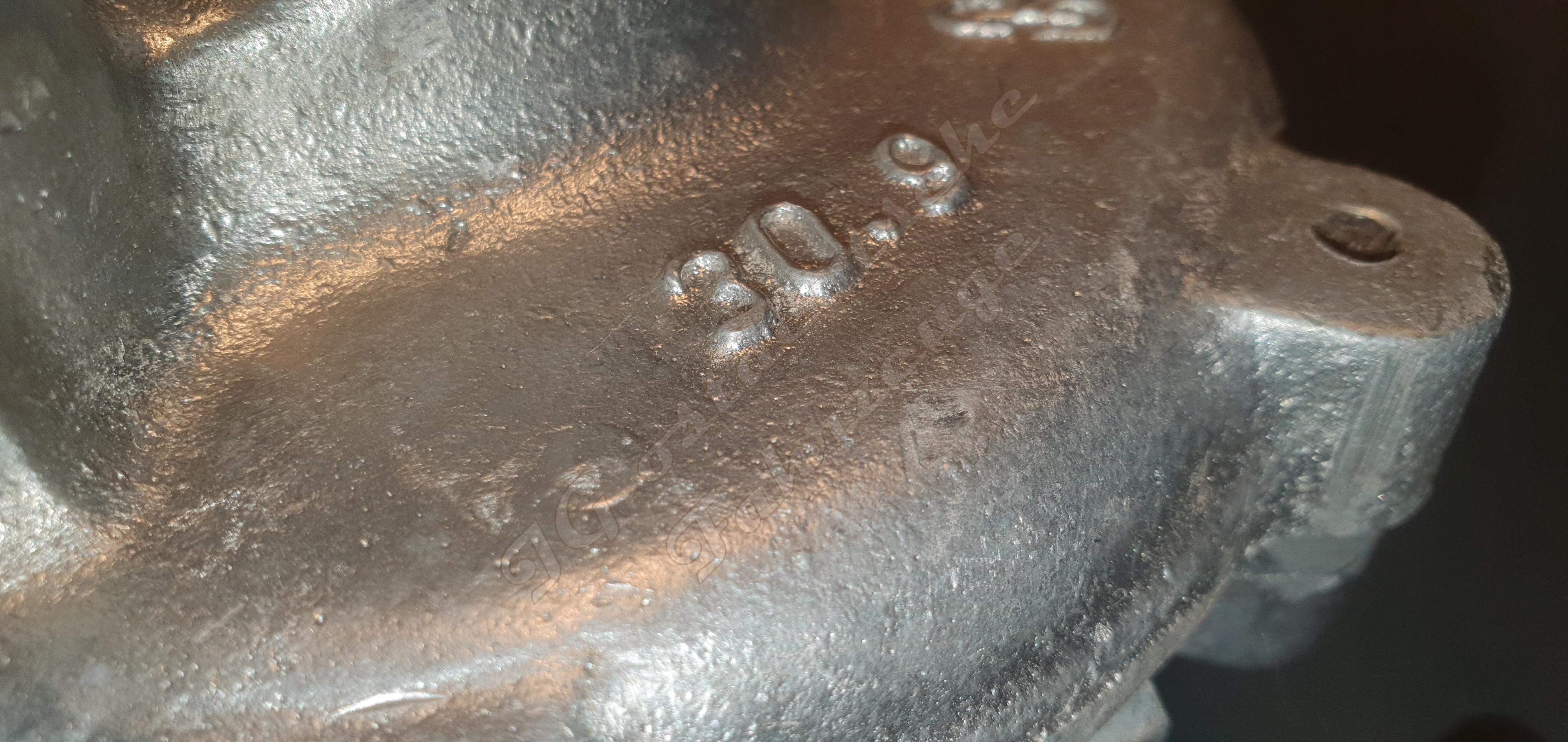

Das Ergebnis ist top! Strahlen ist in der Regel totaler Schwachsinn.
Tolle Arbeit!
Hallo Swenni,
die Oberfläche sieht echt gut aus.... Ist das normaler Kaltreiniger in dem Waschtisch ???
Hast Du nur mit dem Pinsel gearbeitet oder noch mit weiteren mechanischen Mitteln ?
Beiträge: 2244
Ich tippe mal auf WD40 und Bremsenreiniger. :-m
Beiträge: 6363
Pinsel und Kalreiniger habe ich benutzt, für eine oxidierte Stelle habe ich noch Stahlwolle genommen.

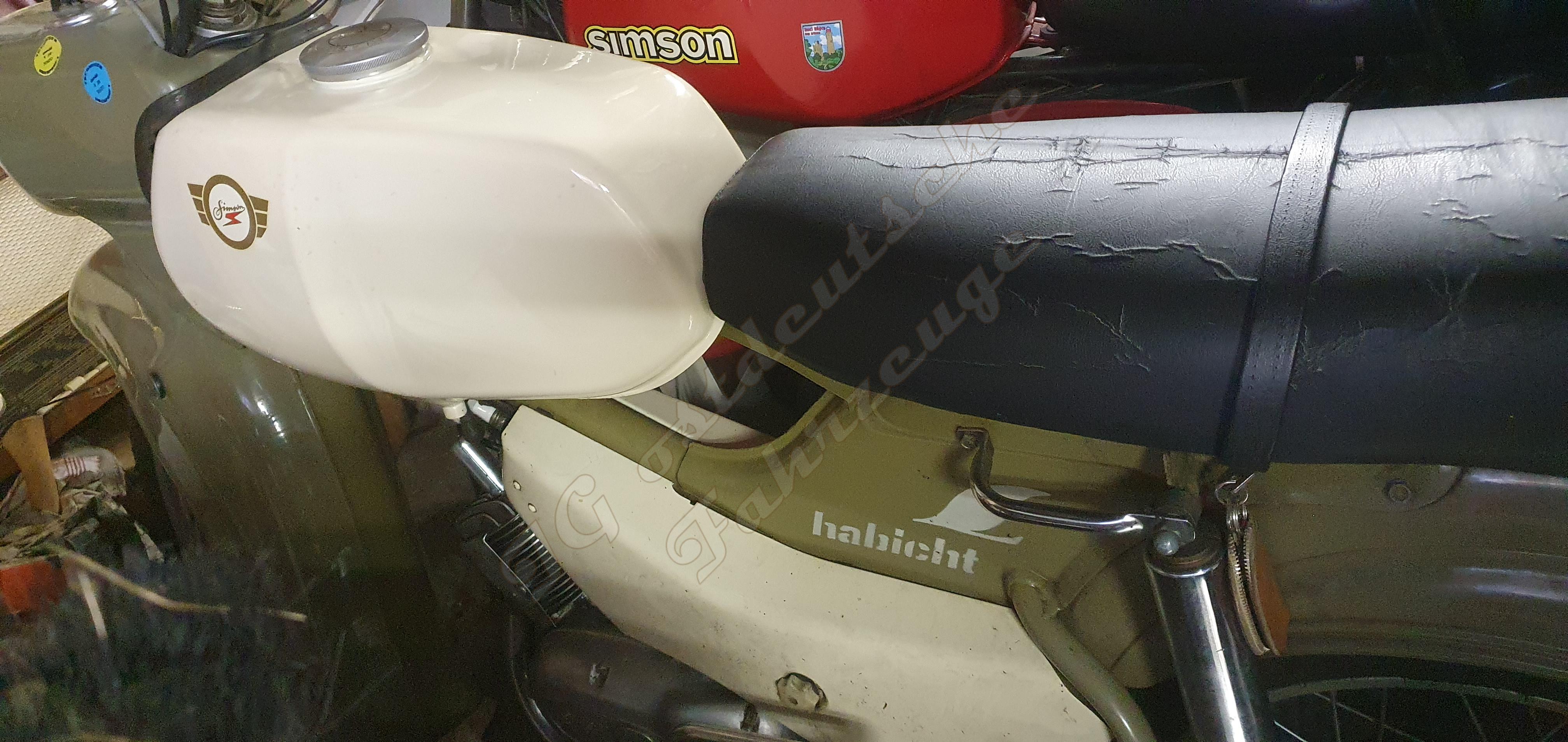

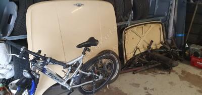

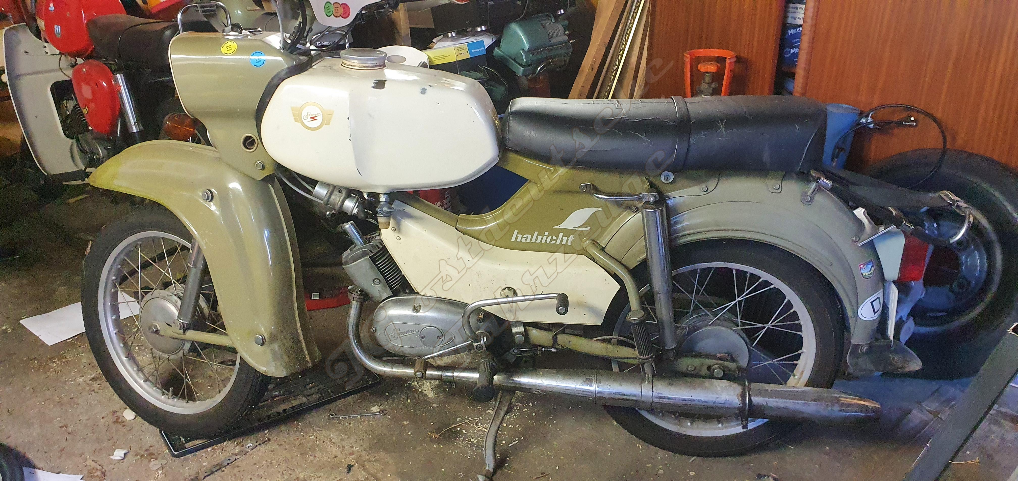

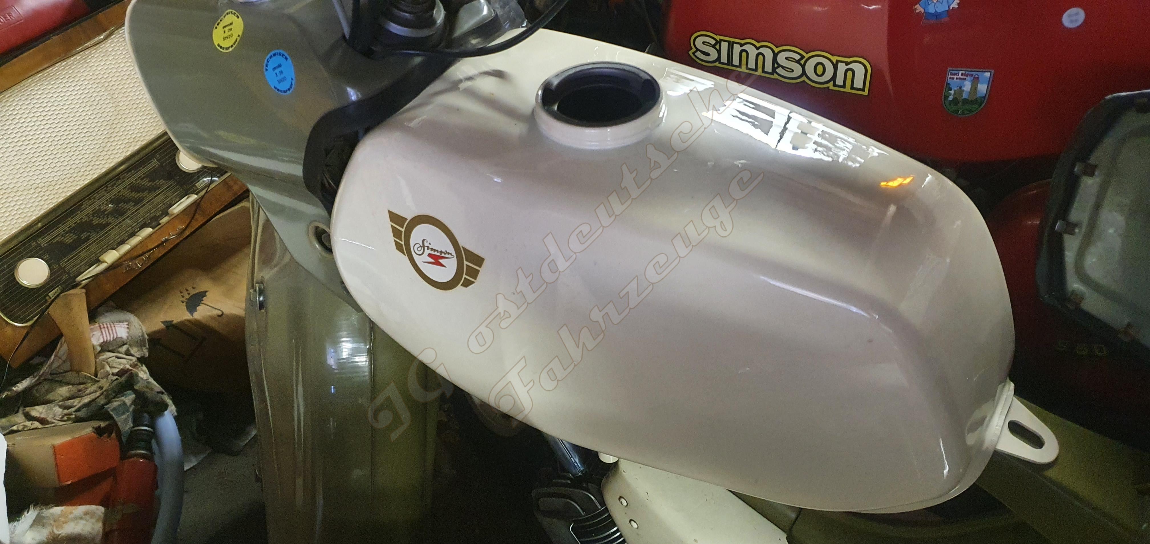

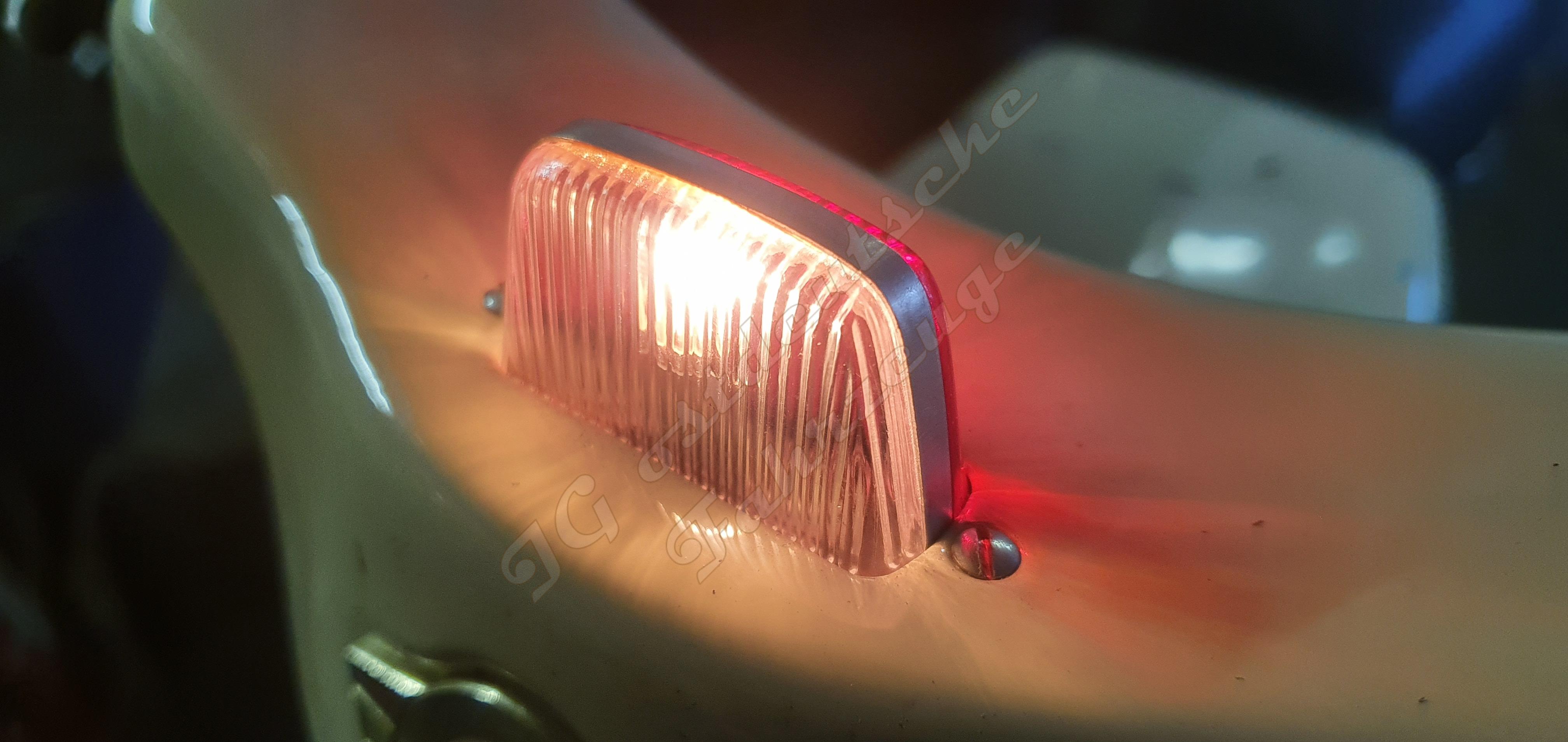

Hai Leute, ich habe mir schon vor längerer Zeit einen Nachbautank in Alabasterweiß für meinen Habicht gekauft. Er hat 120 Euro gekostet. Augenscheinlich sah er identisch mit dem Originaltank aus. Ich habe Abziehbilder draugeschoben und ihn heute angebaut. Er passte fast. Nach Lösen der Lampenmaske ging er endlich nach vorn. Das lackierte Benzinhahngewinde ist echt schlimm.
Nun ist alles fertig und es sieht gut aus.
Der Habicht geht jetzt zum Film.

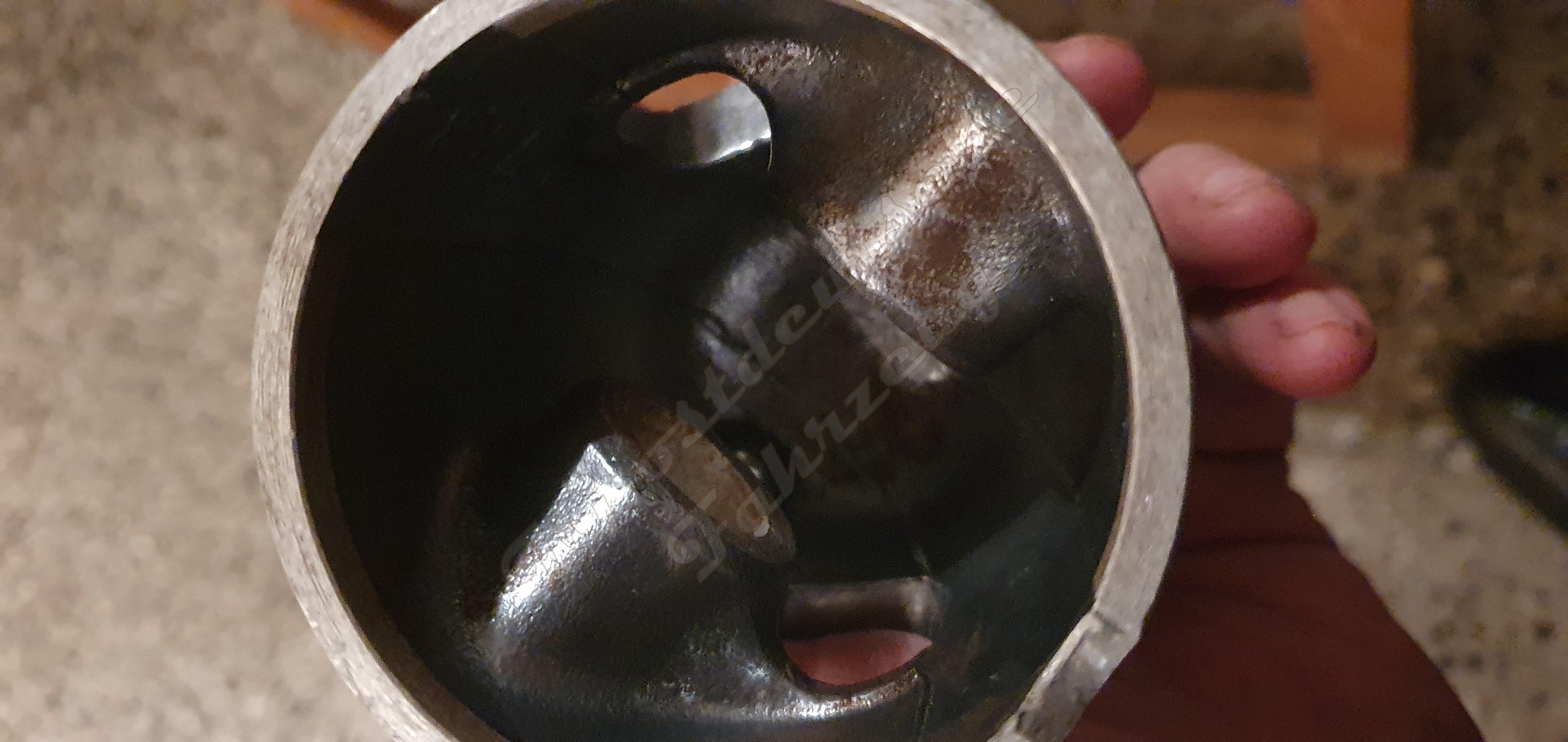

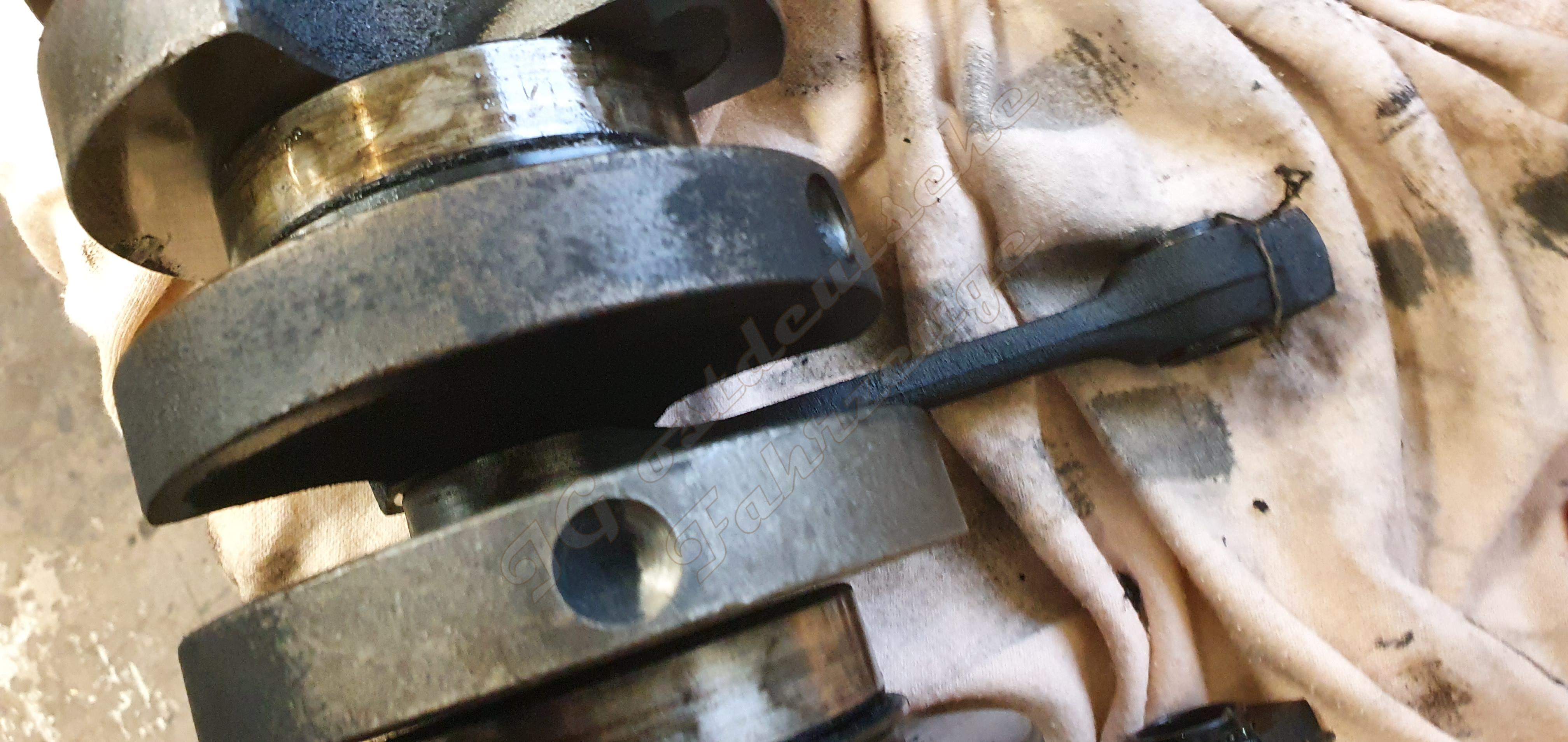

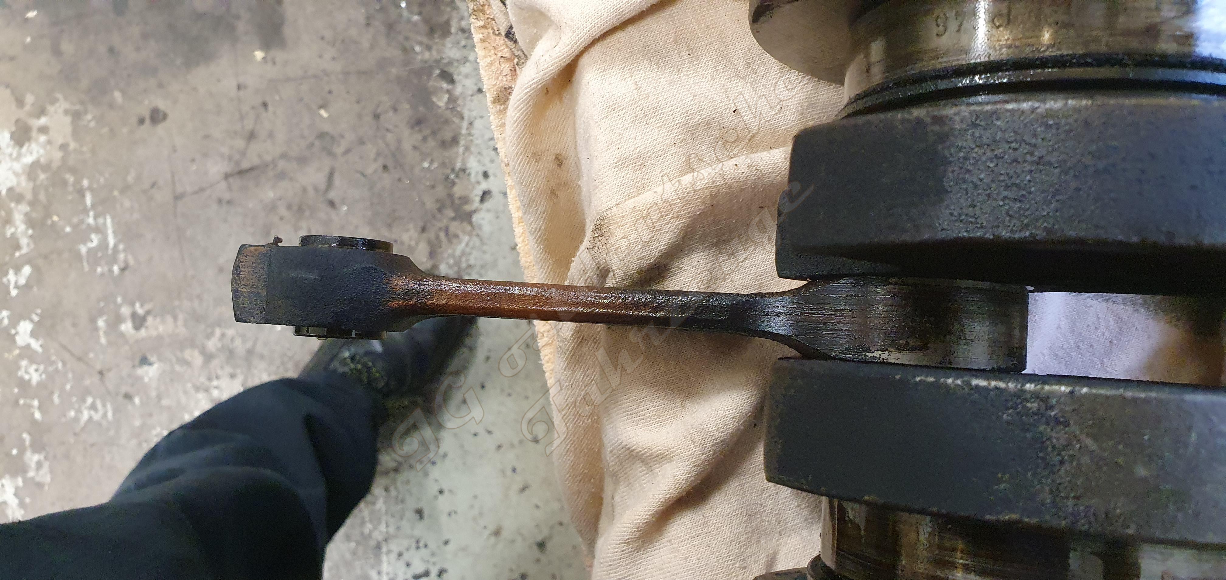

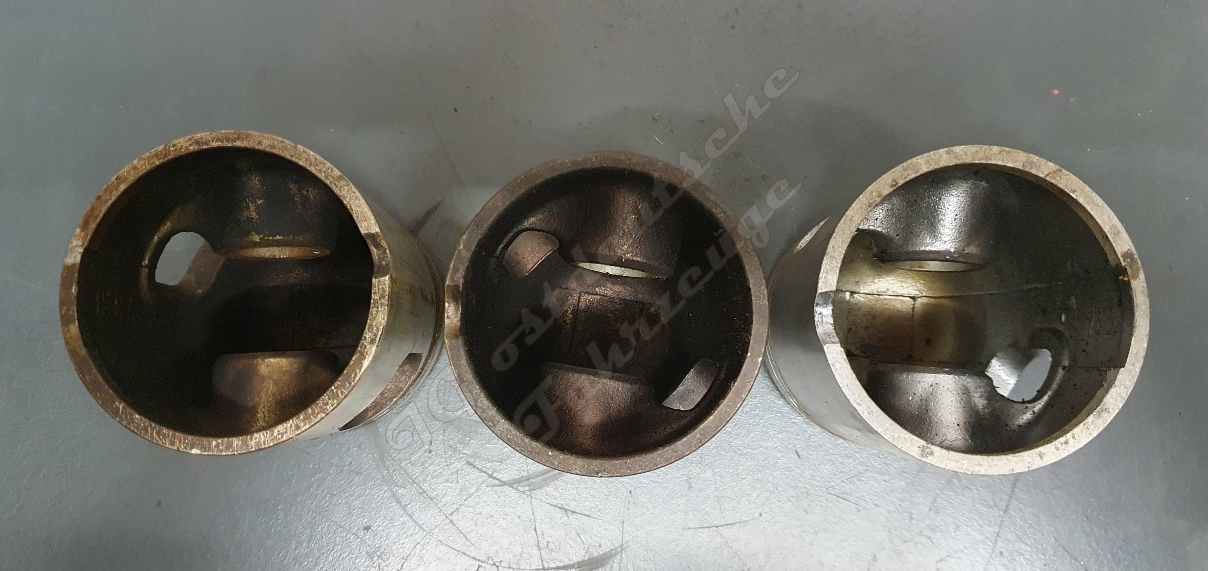

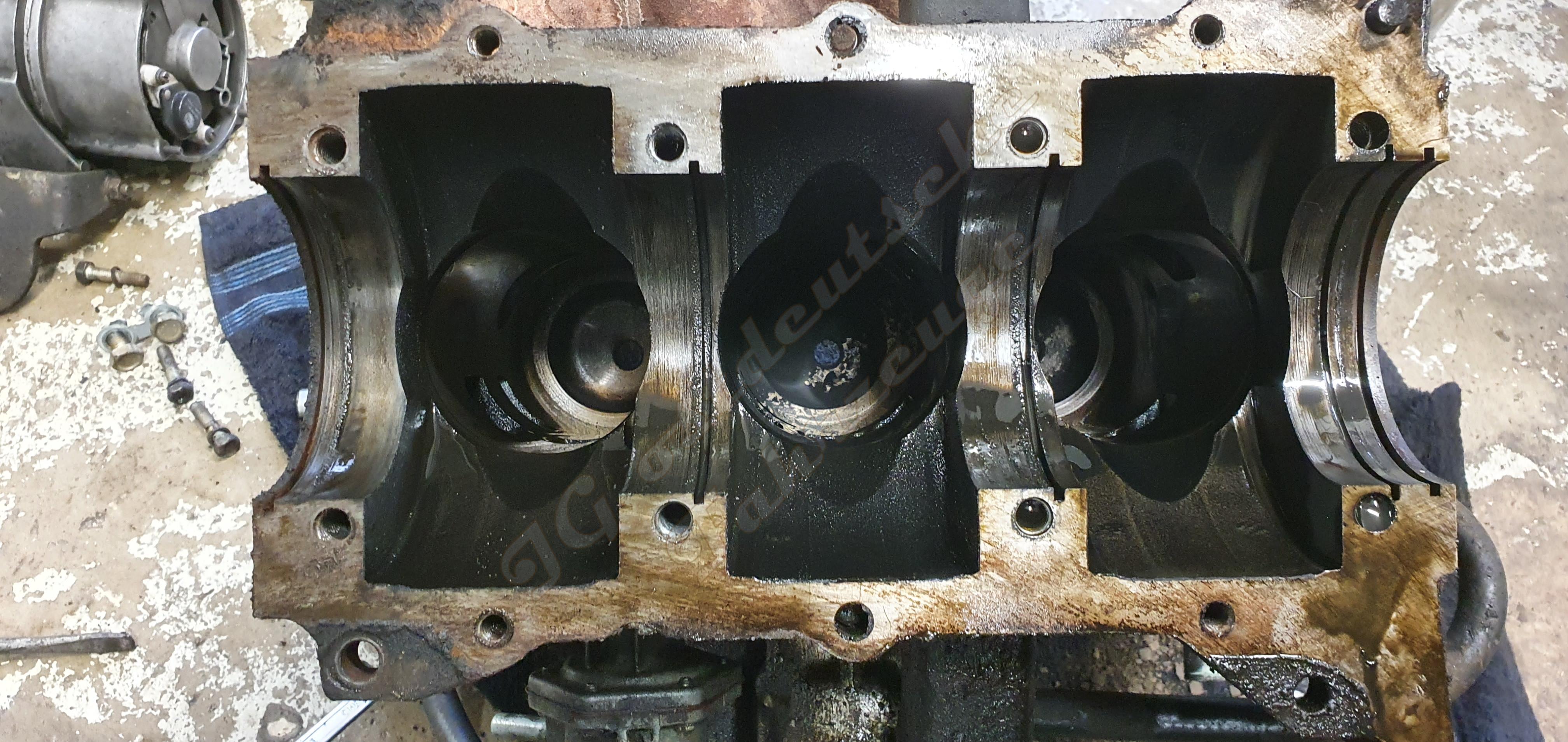

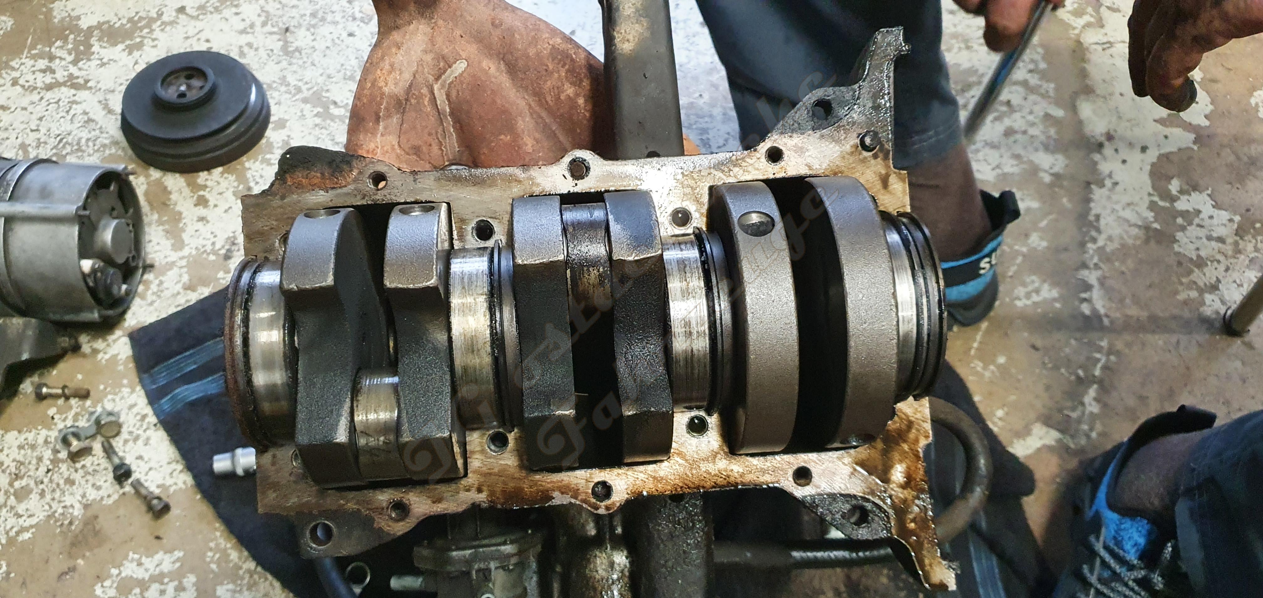

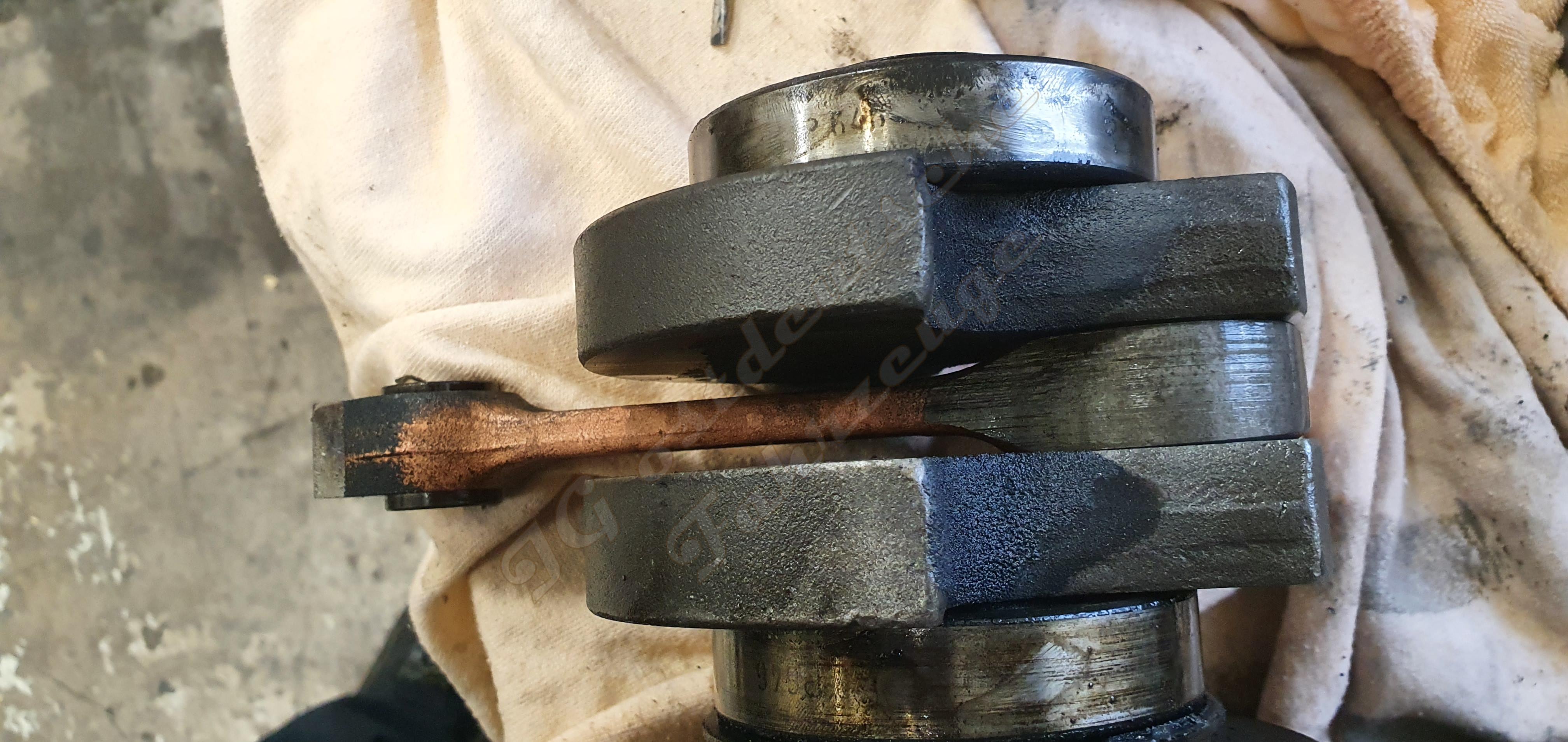

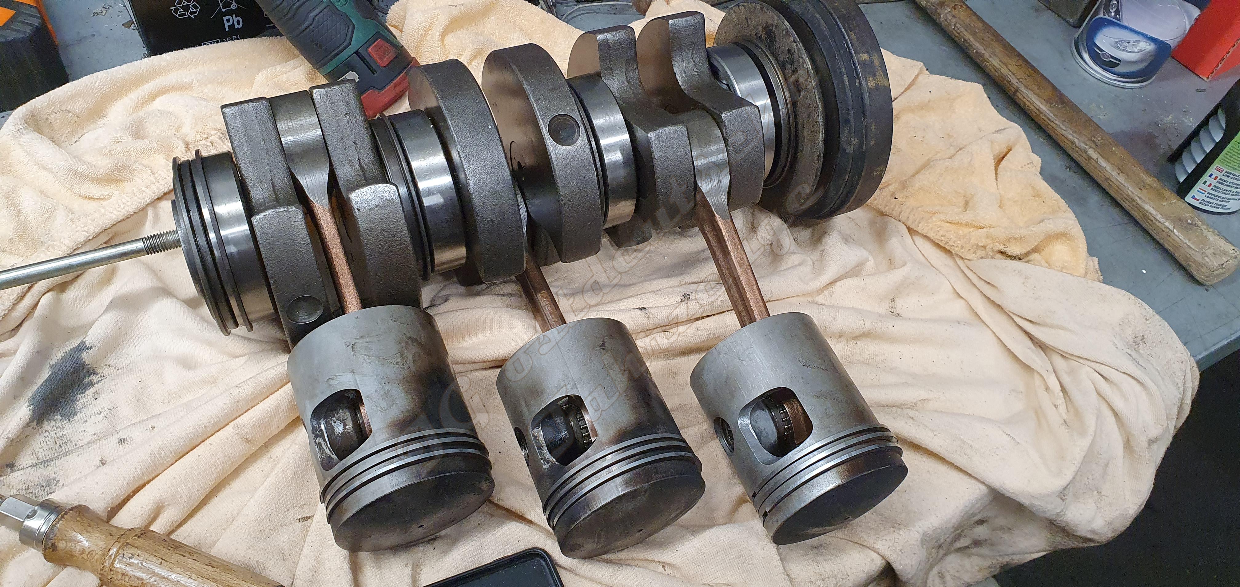

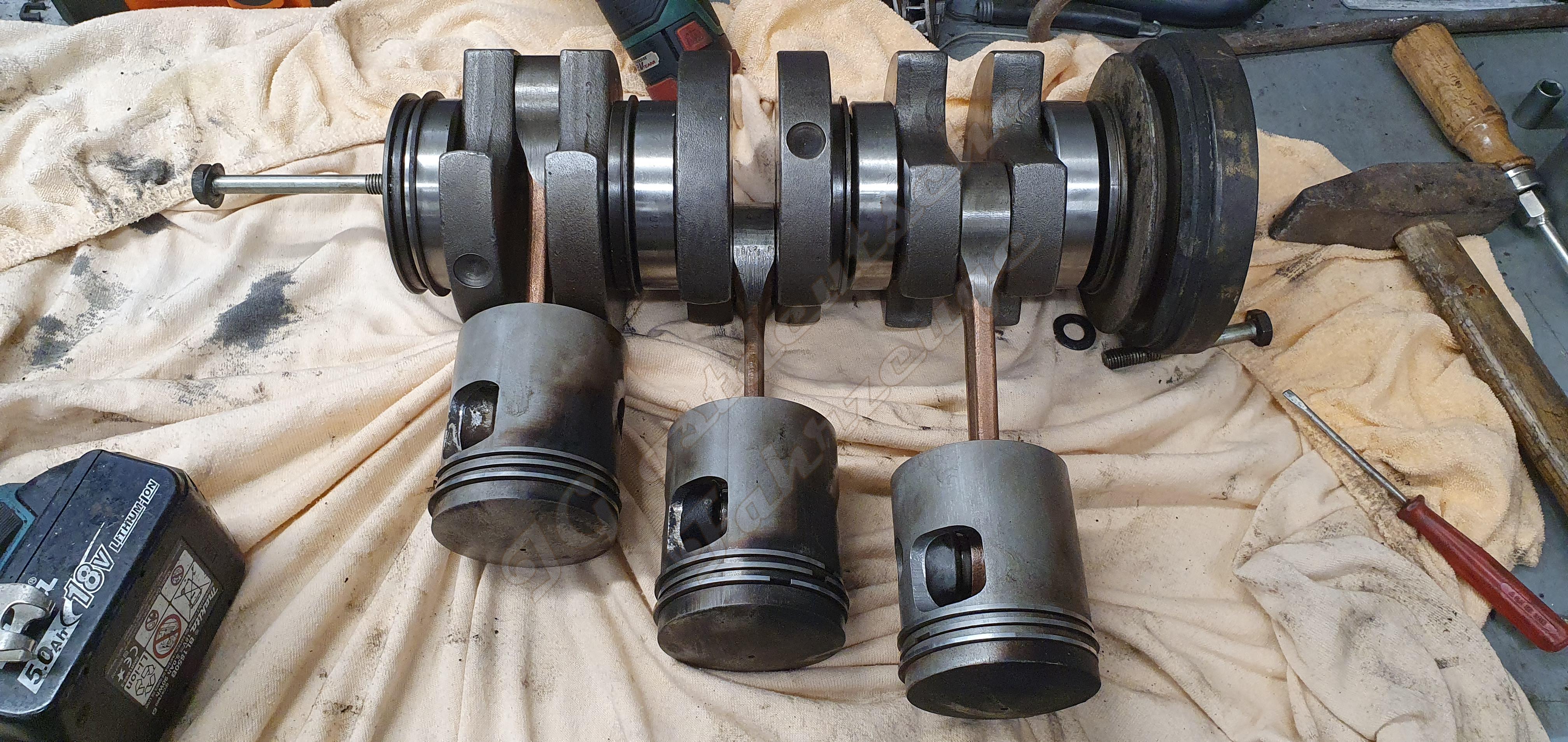

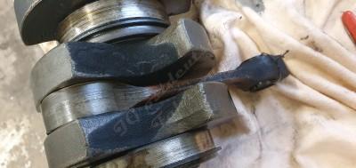

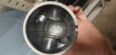

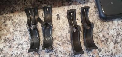

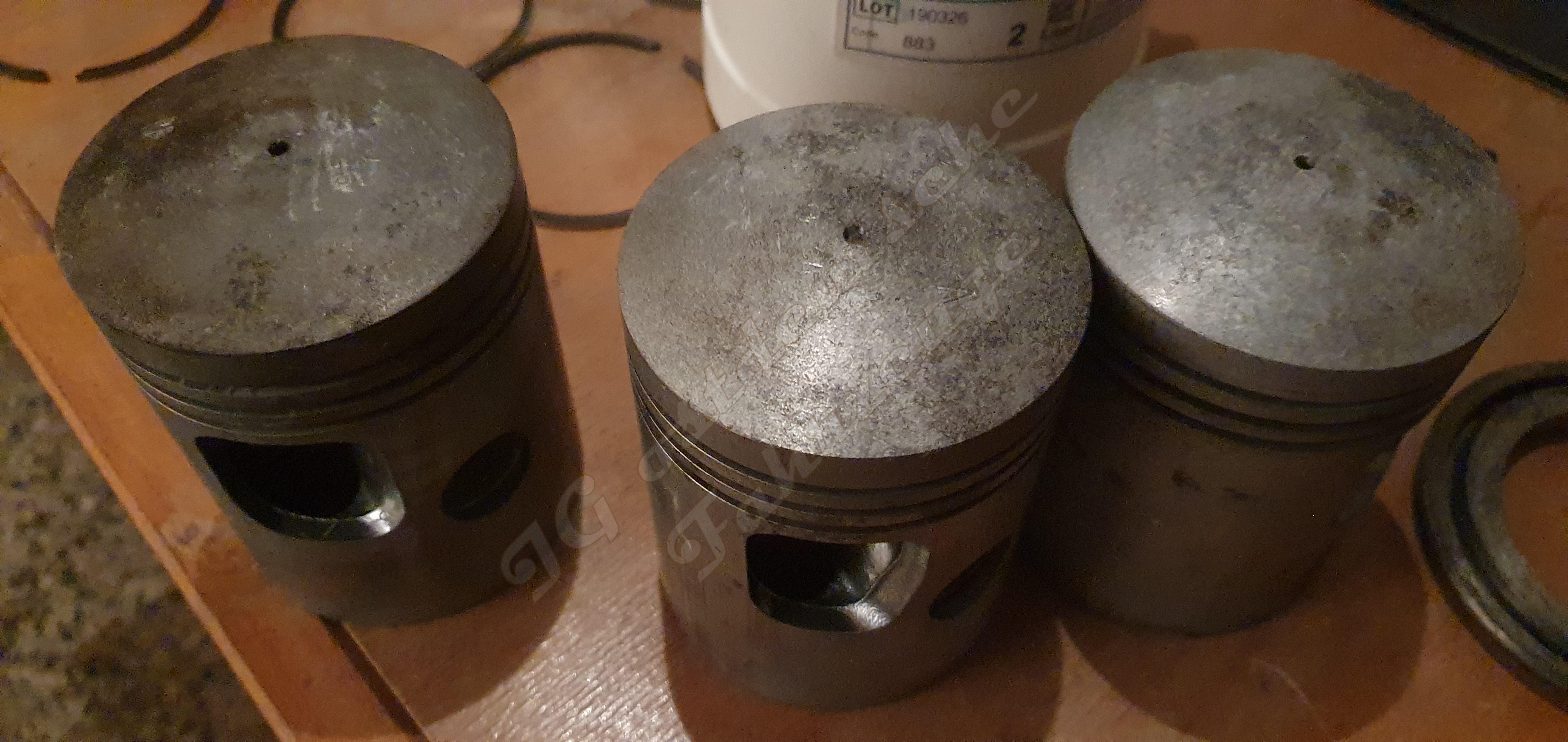

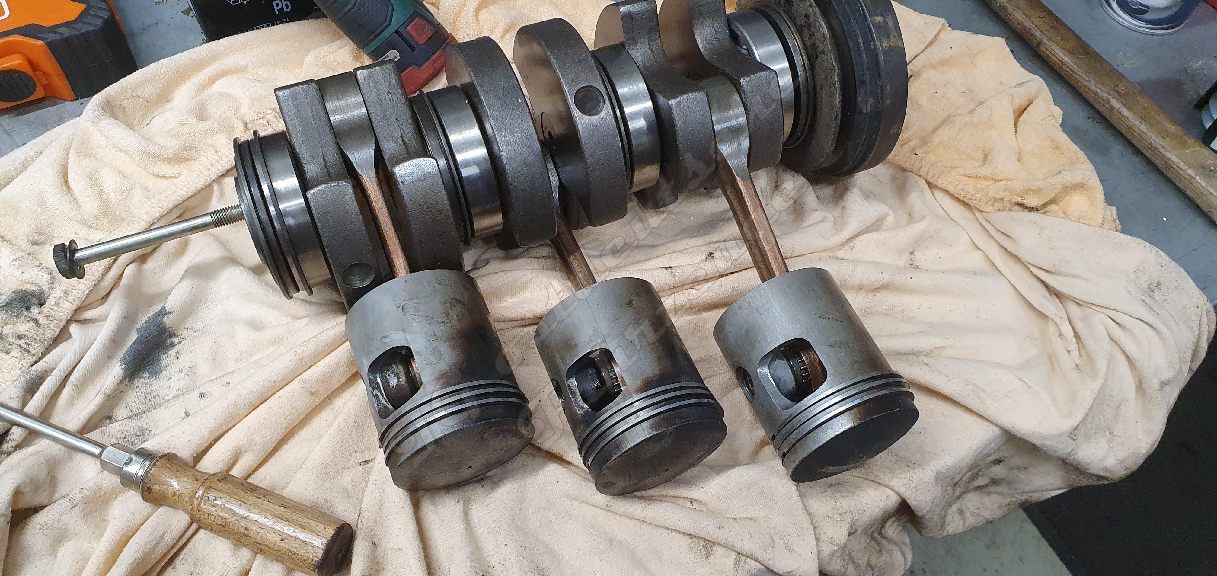

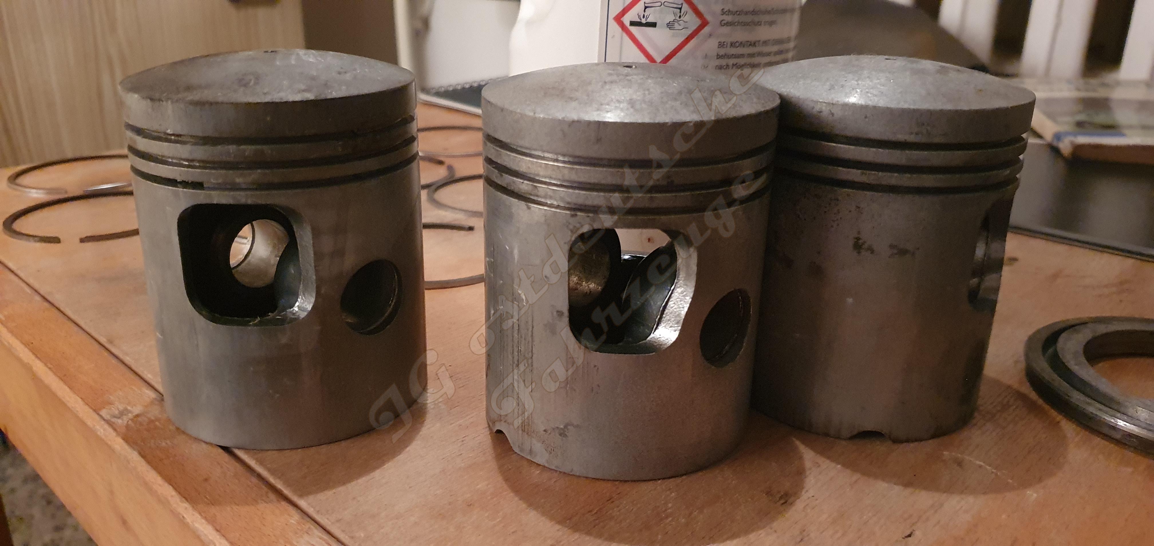

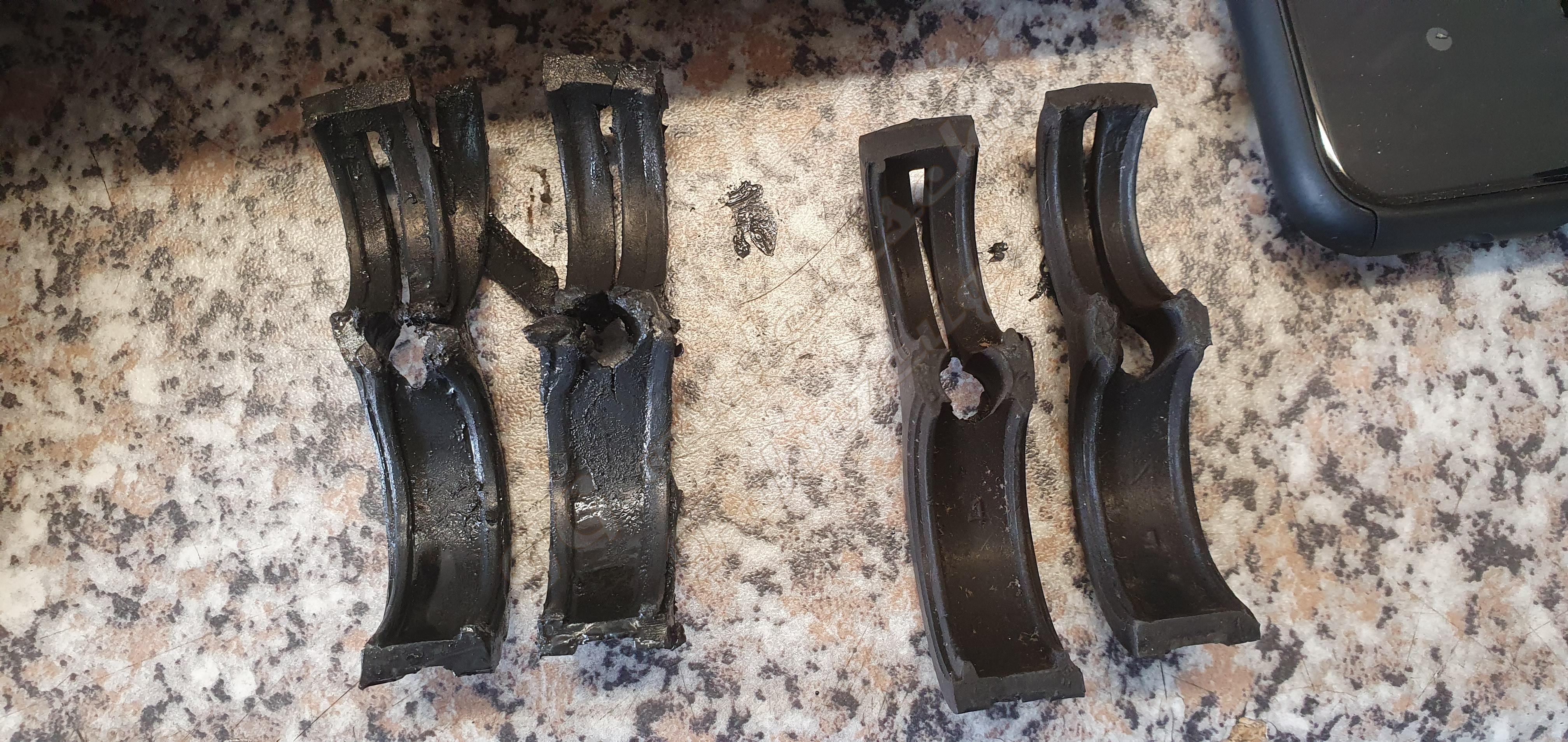

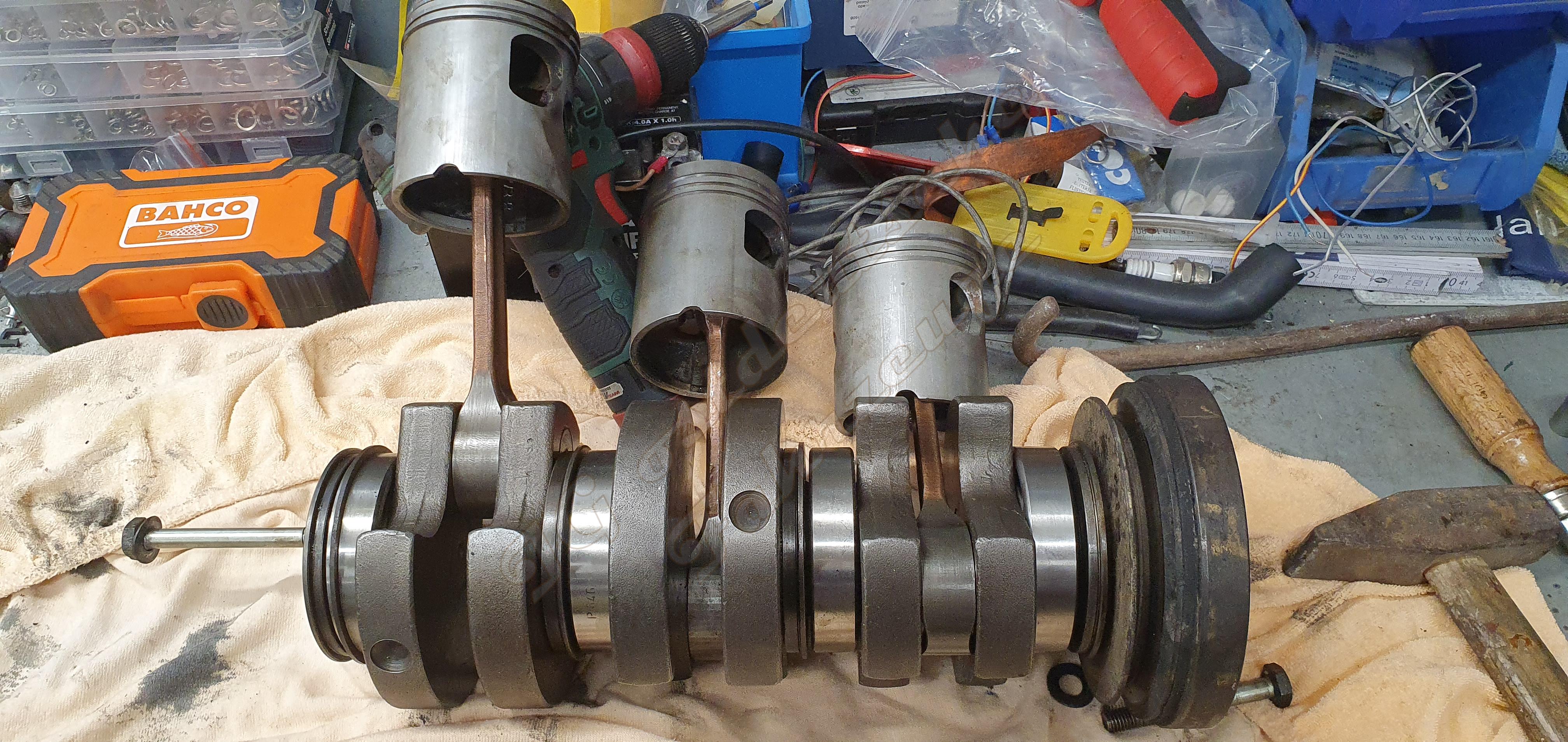

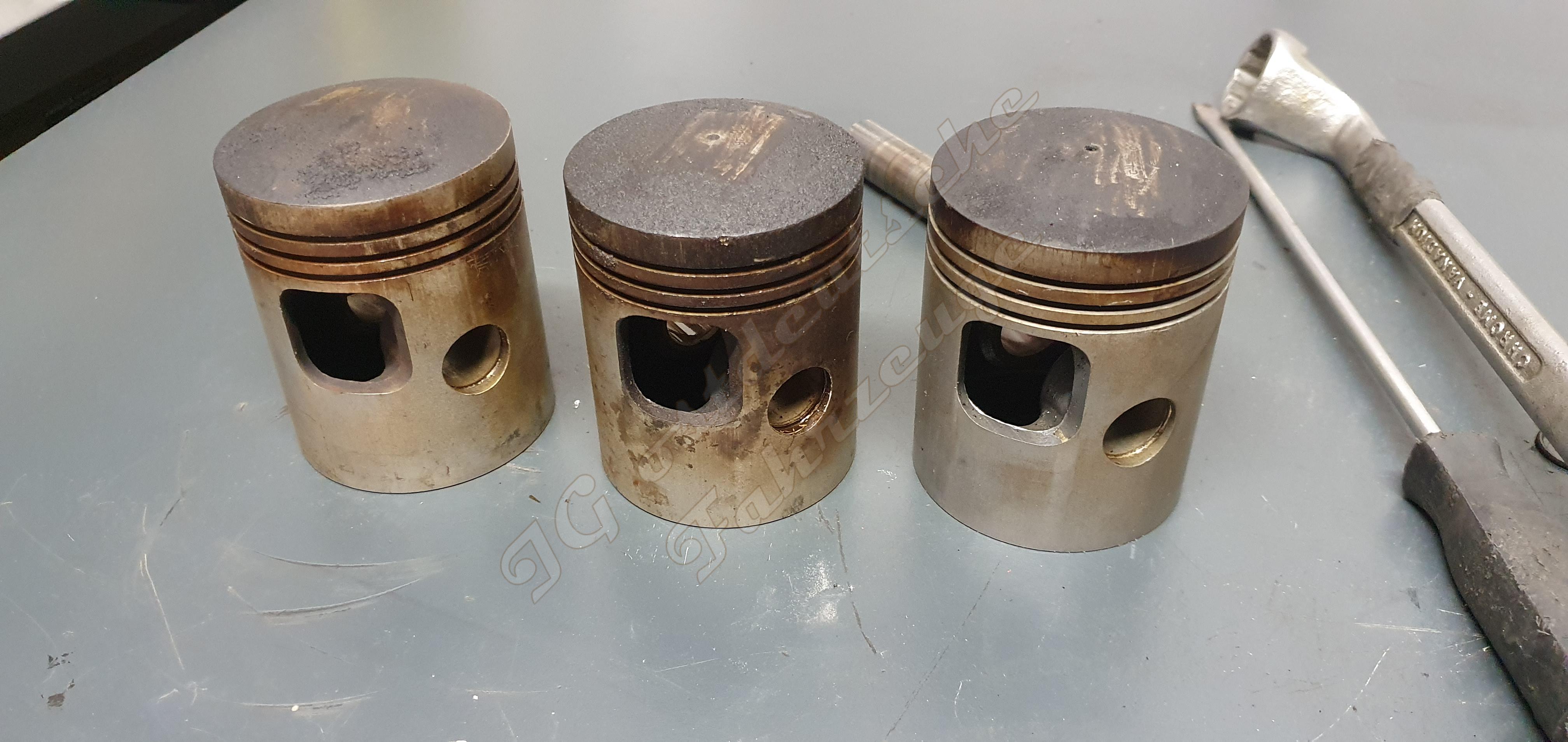

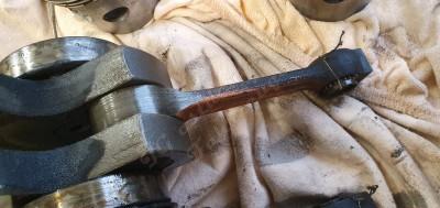

Kurbelwelle, einen Kolben und die Kupplung am 353 wechseln. Es ist erstaunlich, wir leise er jetzt ist.
Der Lagerkäfig vorn begann sich bereits aufzulösen, weshalb ich den Kolben von Zylinder 3 austauschte. Die Ringe blieben die Alten.

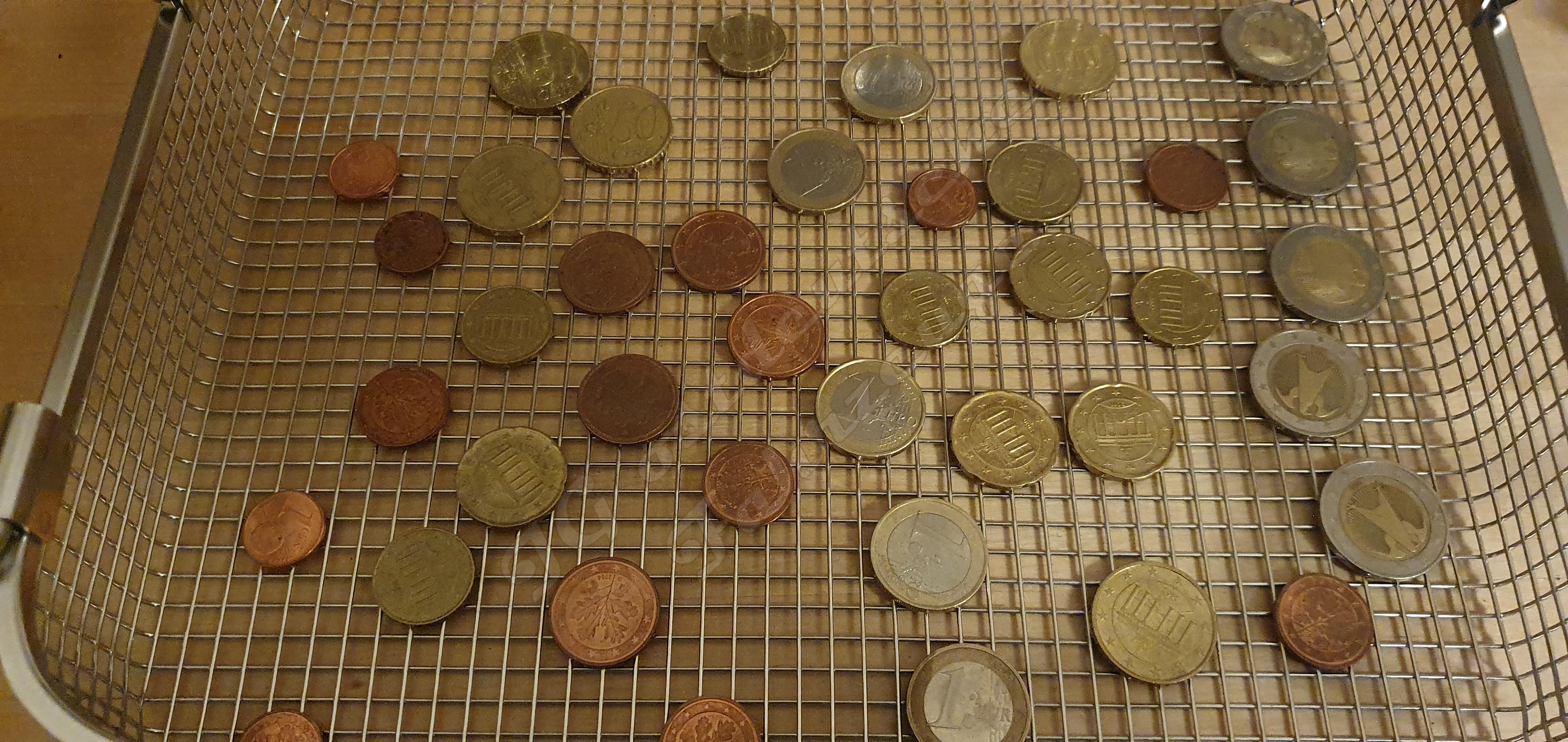

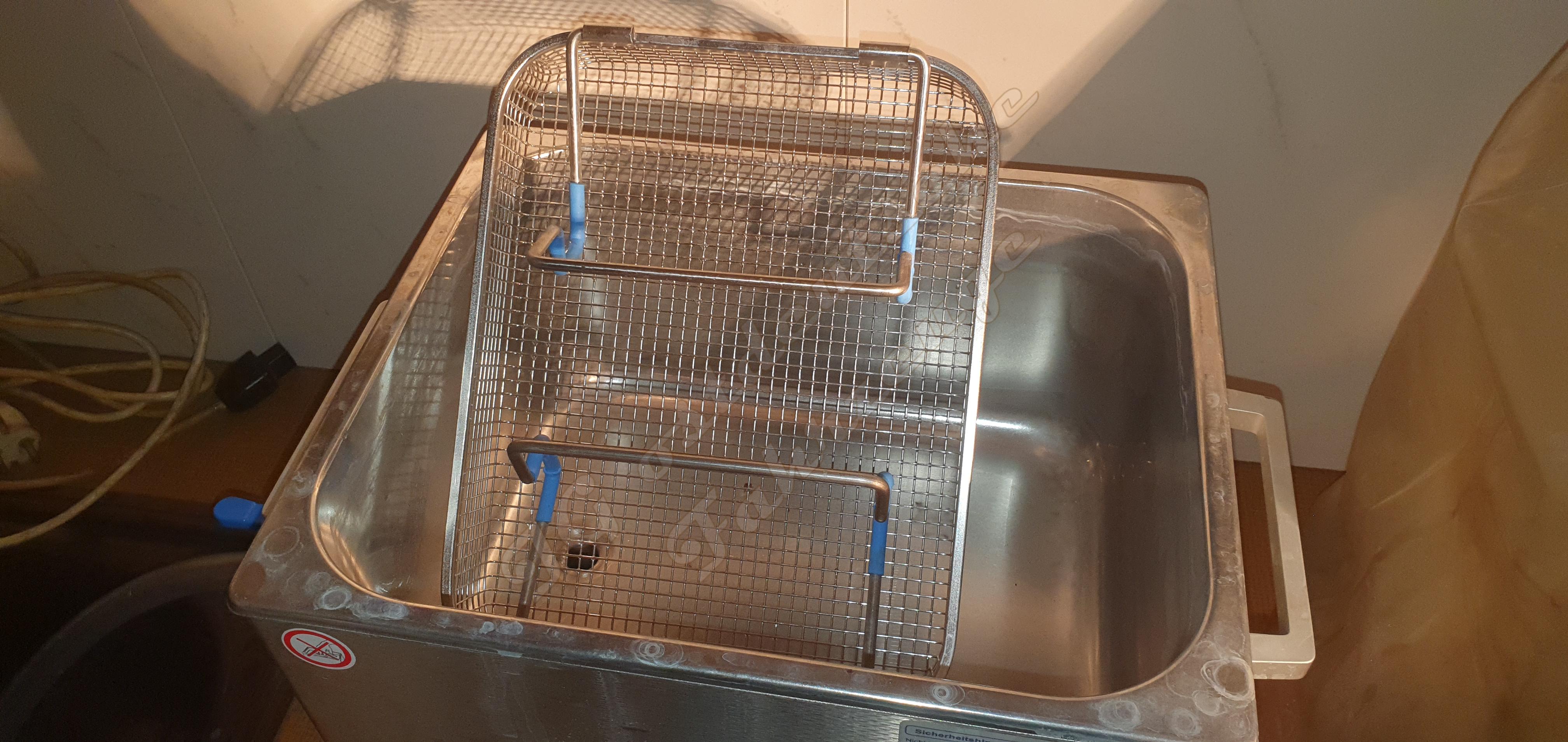

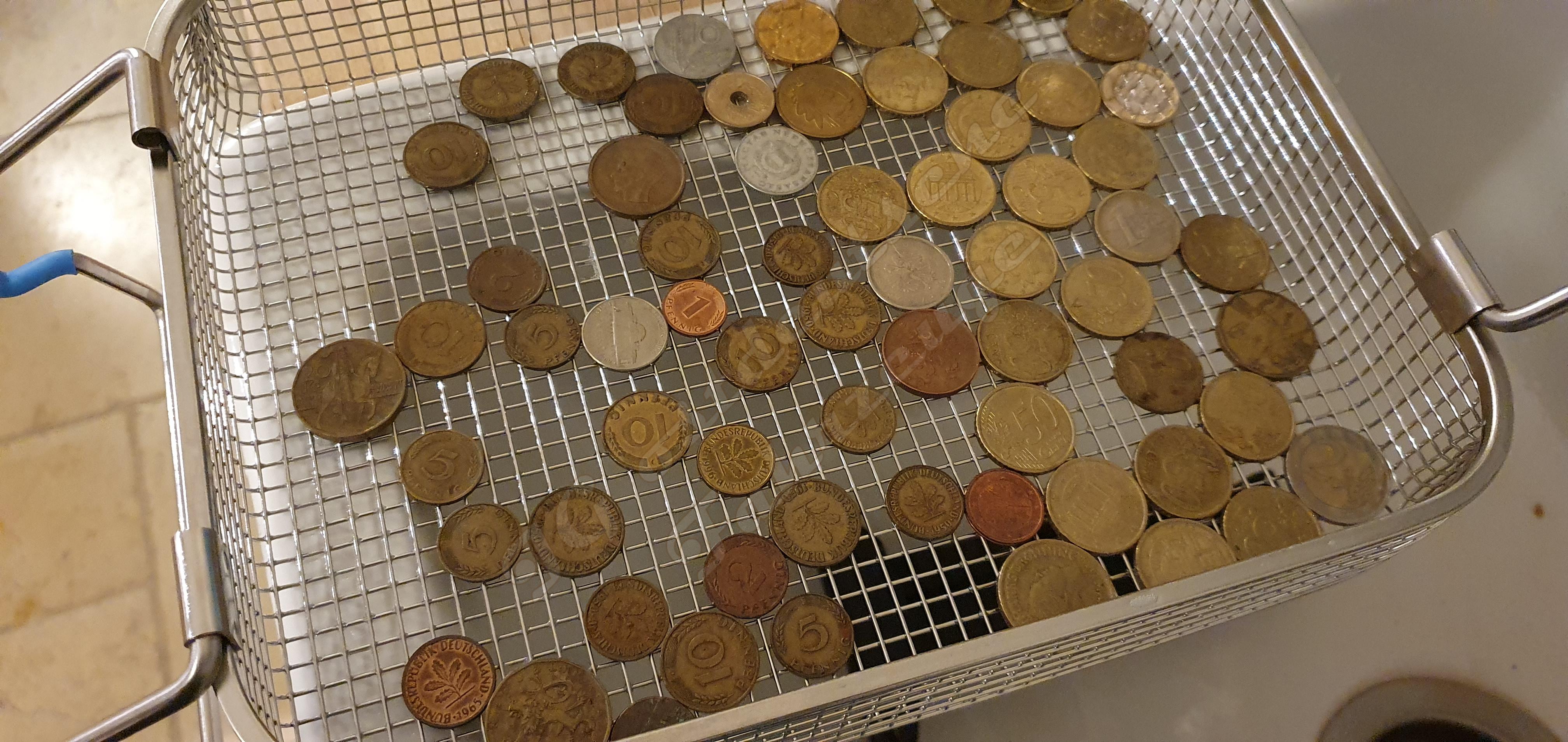

Mit dem Ultraschallreinugungsgerät spielen:
Sehr schön! Das ist Wartburg und MAW?
Viele Erfolg weiterhin!
Beiträge: 6363
Ja, die Teile sind vom 353 und vom Maff.

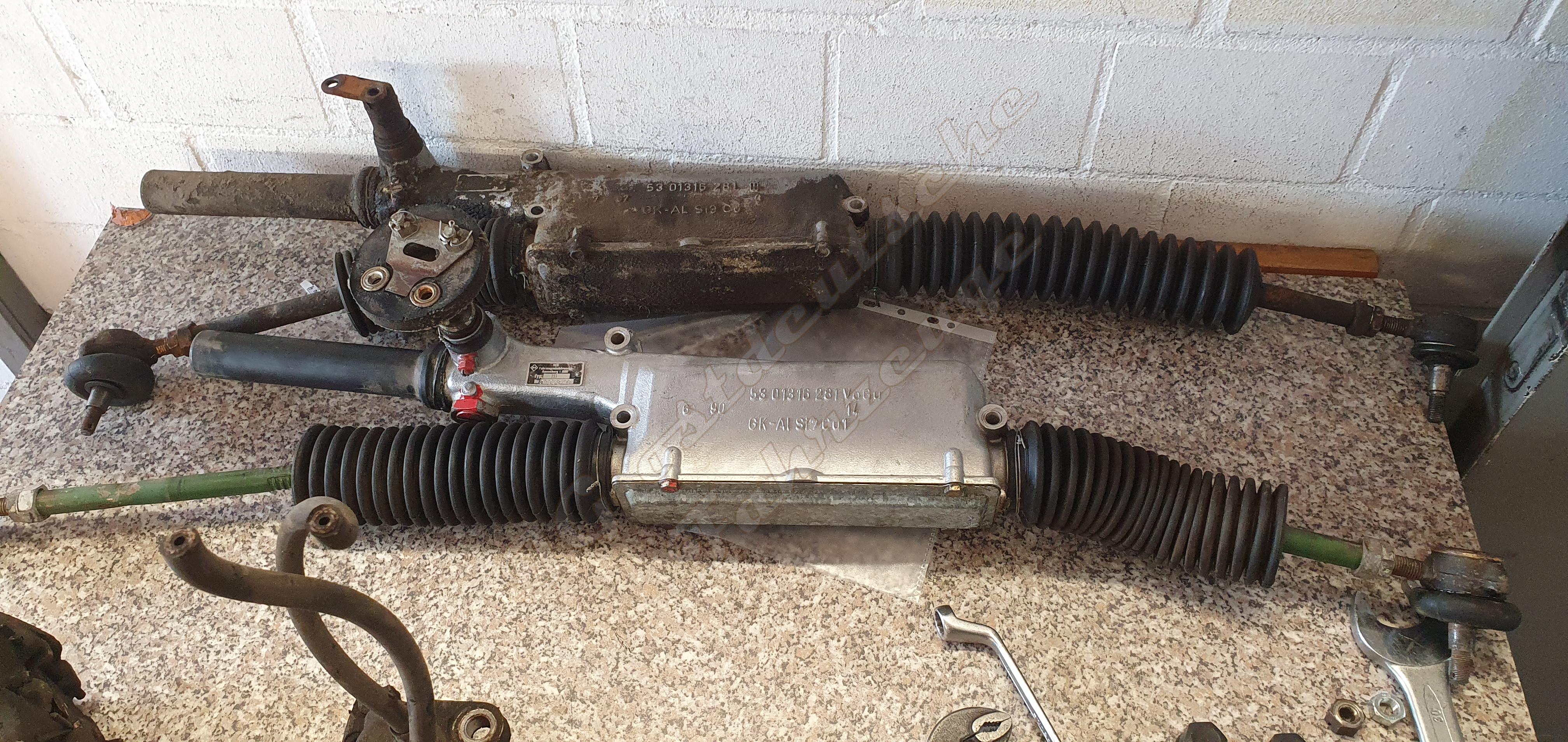

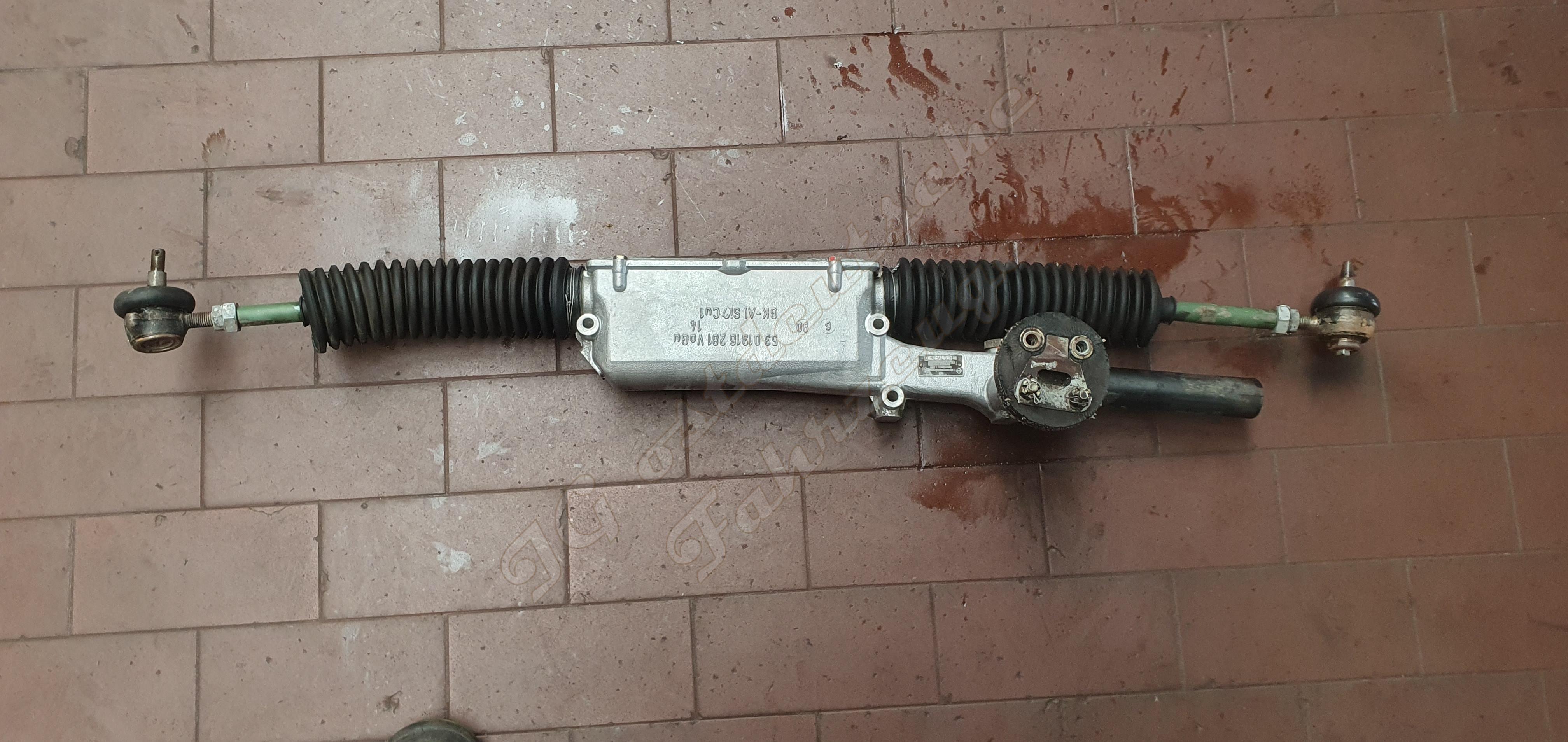

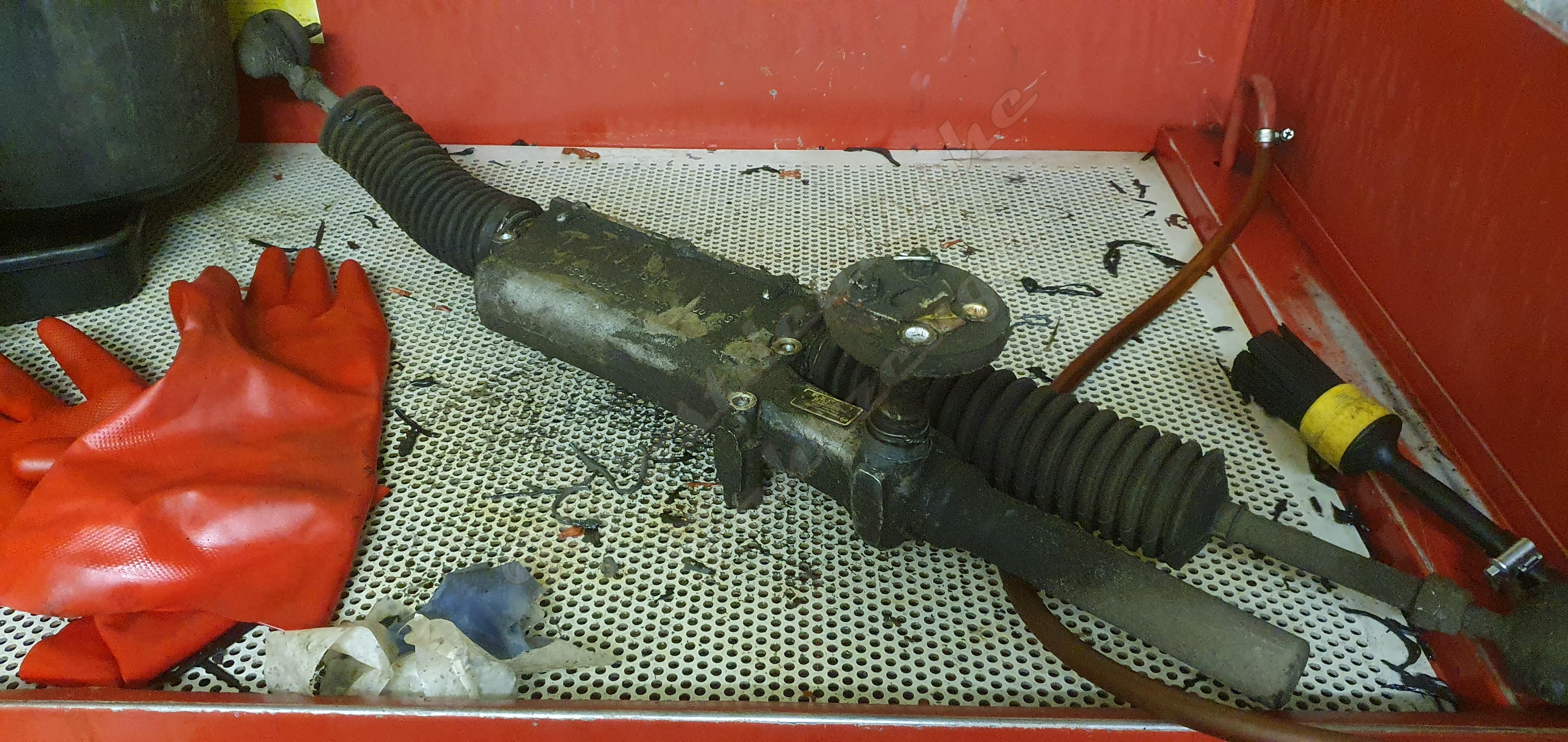

Lenkgetriebe waschen:
Um 2:44 h ???
RESPEKT. :lol:
Beiträge: 6363
Kiekste, wa?

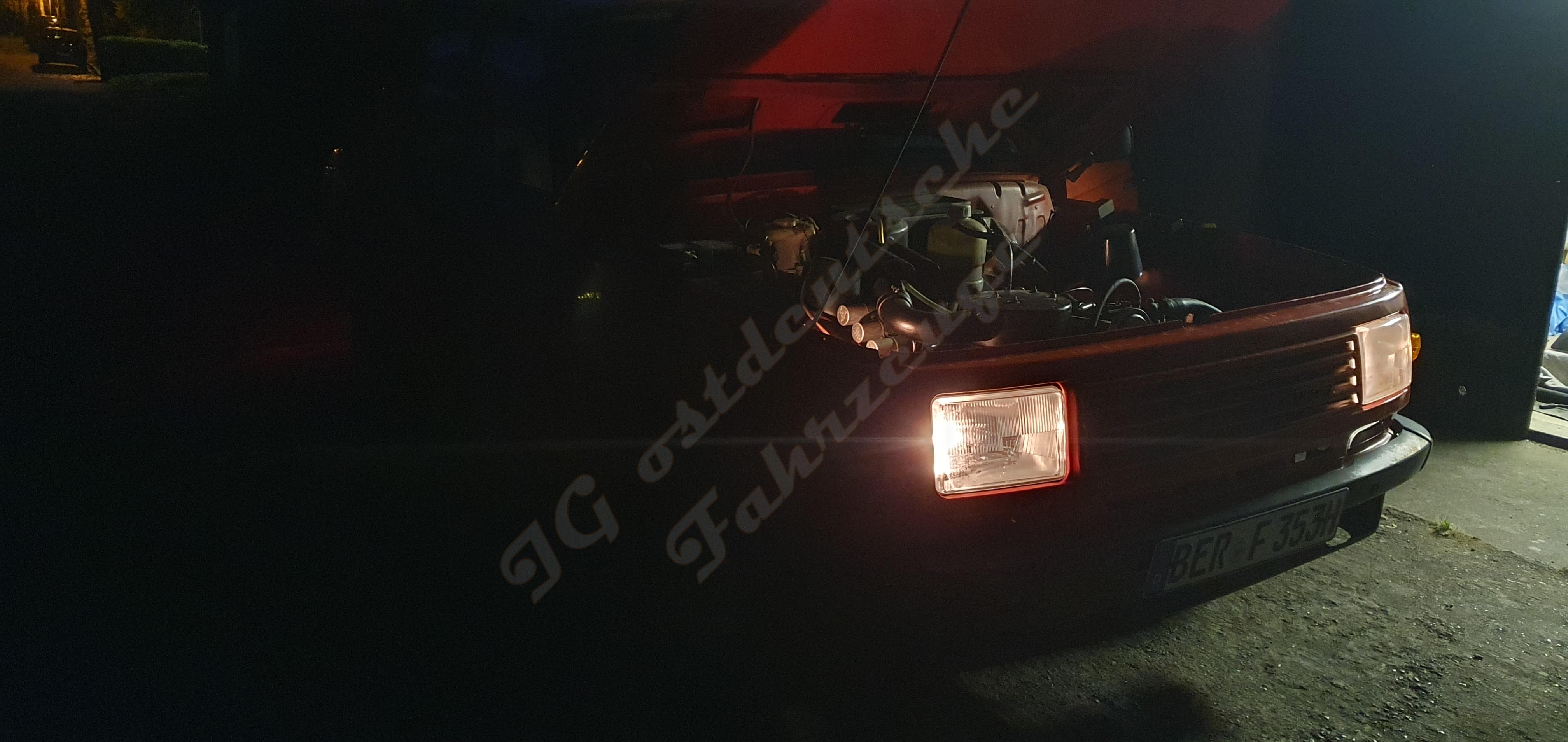

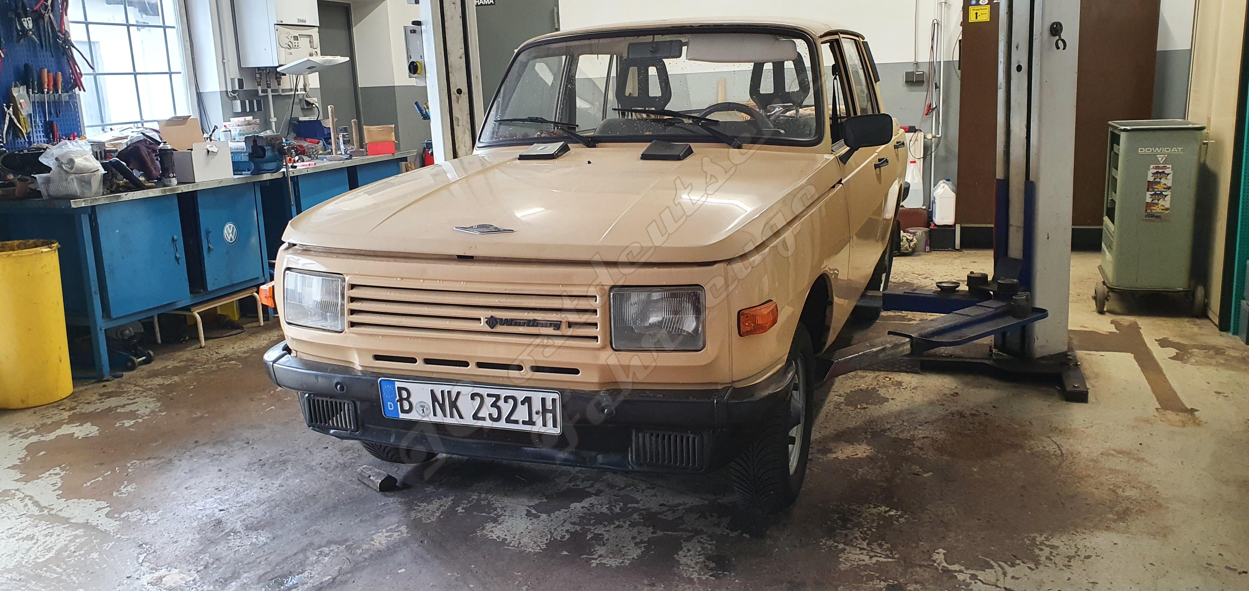

Lenkgetriebe ist jetzt drin und auch funktionierende Bremssättel wurde montiert. Der Wagen fährt jetzt wie neu!
Nur der Motor ist ein bisschen lasch.

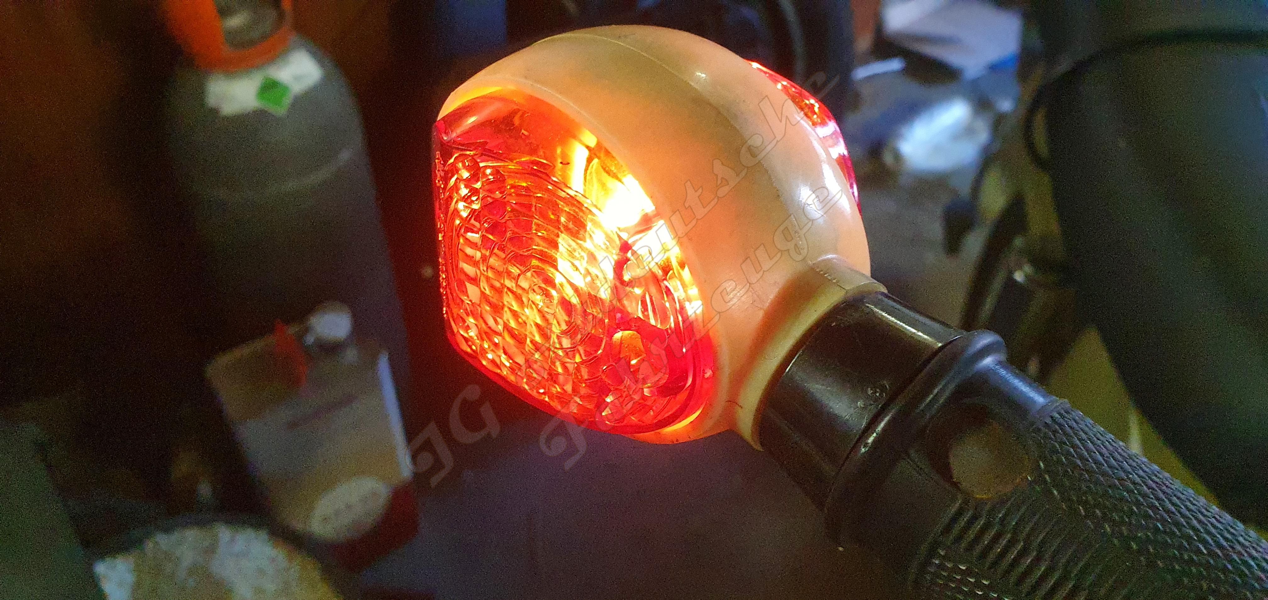

Hey,
nach mehreren Jahren ist die Dominator nun zu mir gewandert - genau genommen sechseinhalb. :lol: Am Wochenende war ich damit in Nordböhmen. Ein sehr feines Gerät! Ölfilter und Öl bereits gewechselt. LKL kommt als nächstes. Sie hat bereits einen Ölkühler unterhalb der Lampe.
Gibt es deine Dominator noch Martin?

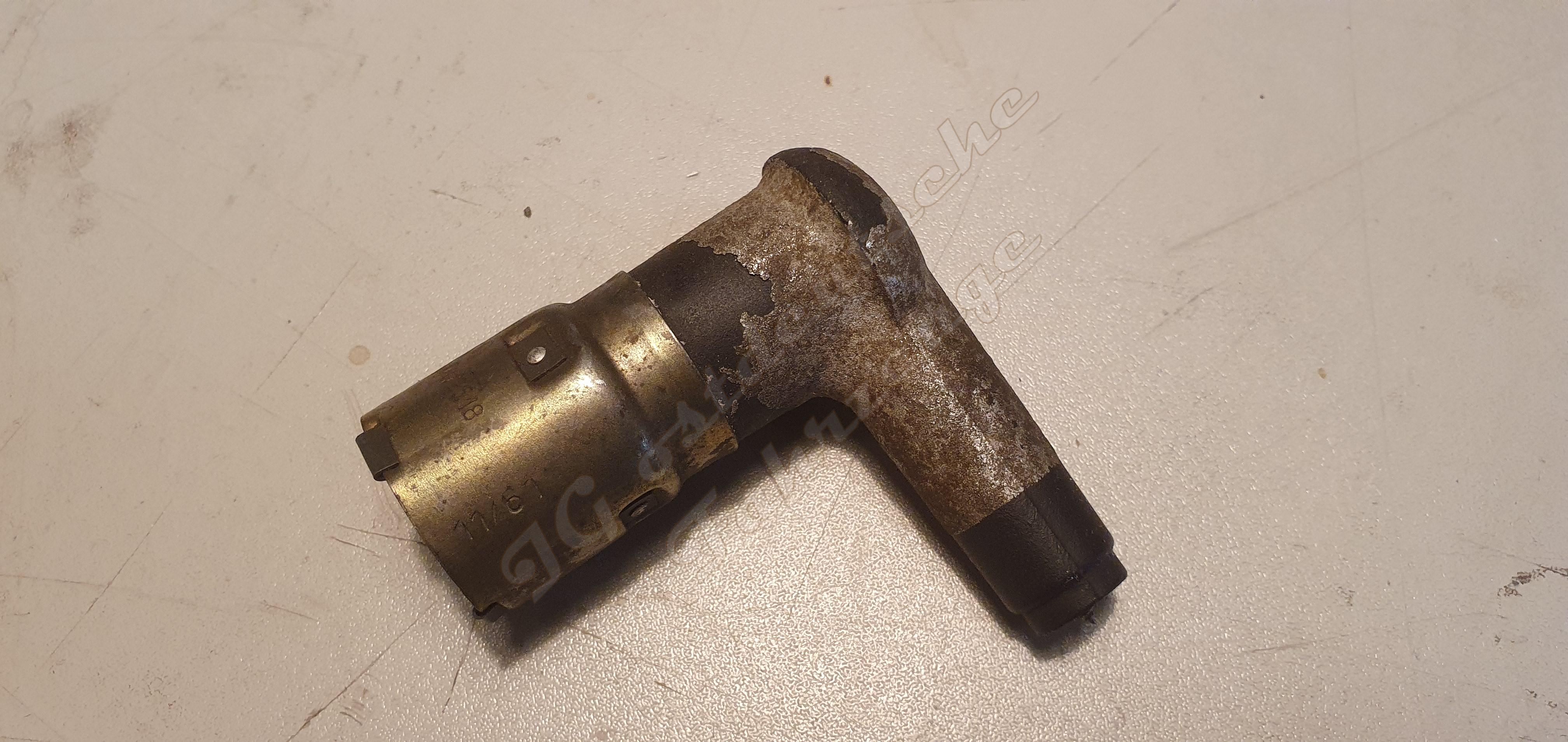

M53 hat geschrieben: Sa 31. Dez 2016, 10:14 @Jauernig
Bei meiner alten RD08 hatte ich genau das selbe Problem. Mein Hondamann wollte mir nur die Plastschraube für 42€ verkaufen... Ich habe mir daraufhin eine aus Messing drehen lassen, welche dann natürlich an die neue RD08 gewandert ist. Gekostet hat mich das nen Sechserträger Bier.
Ich wusste garnicht das hier noch ein Dominatorfahrer unterwegs ist. Wir sollten uns mal zur Ausfahrt treffen!

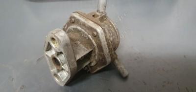

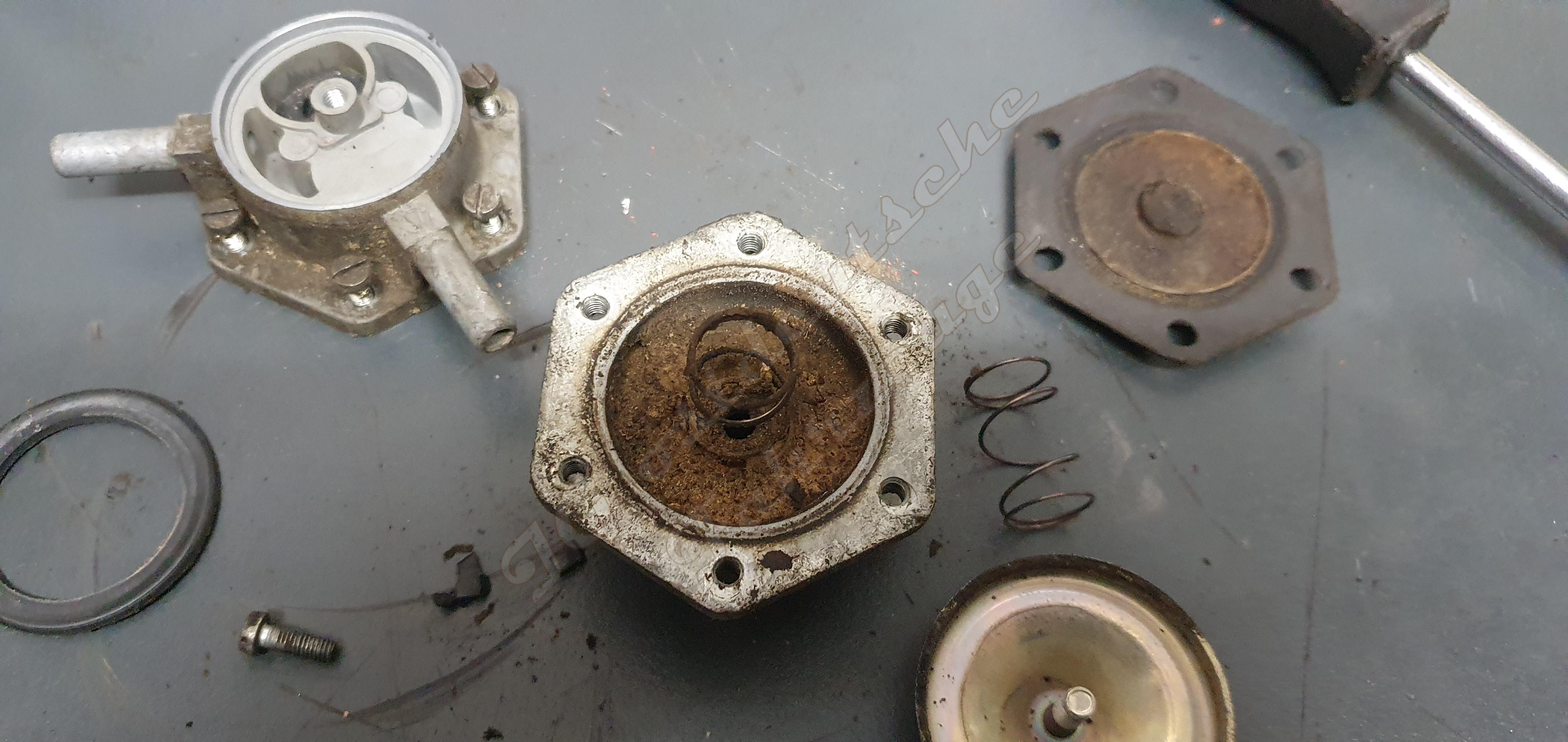

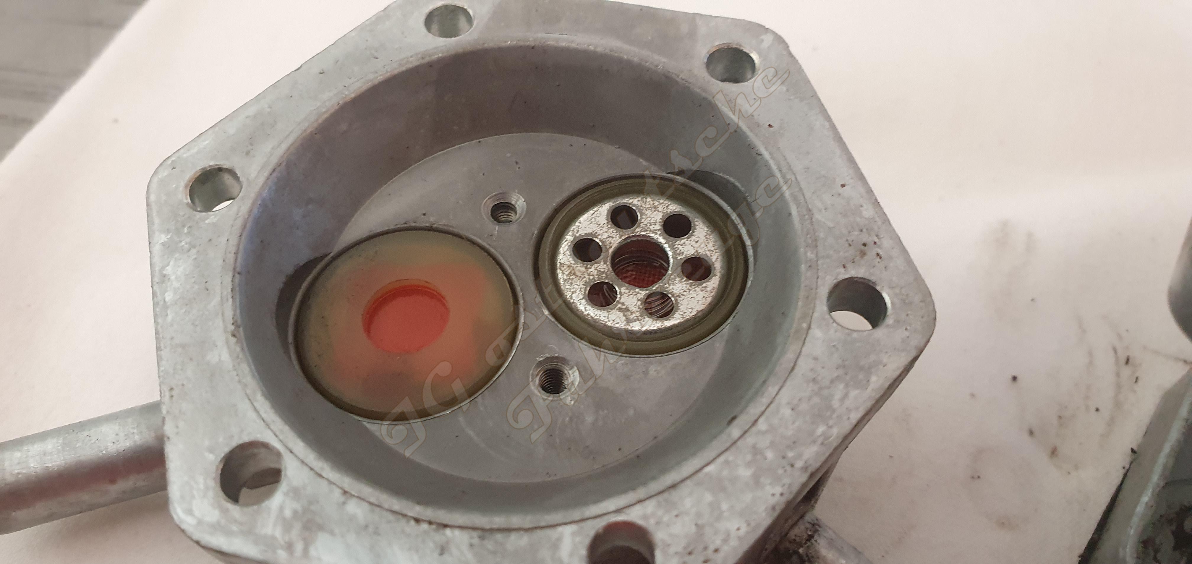

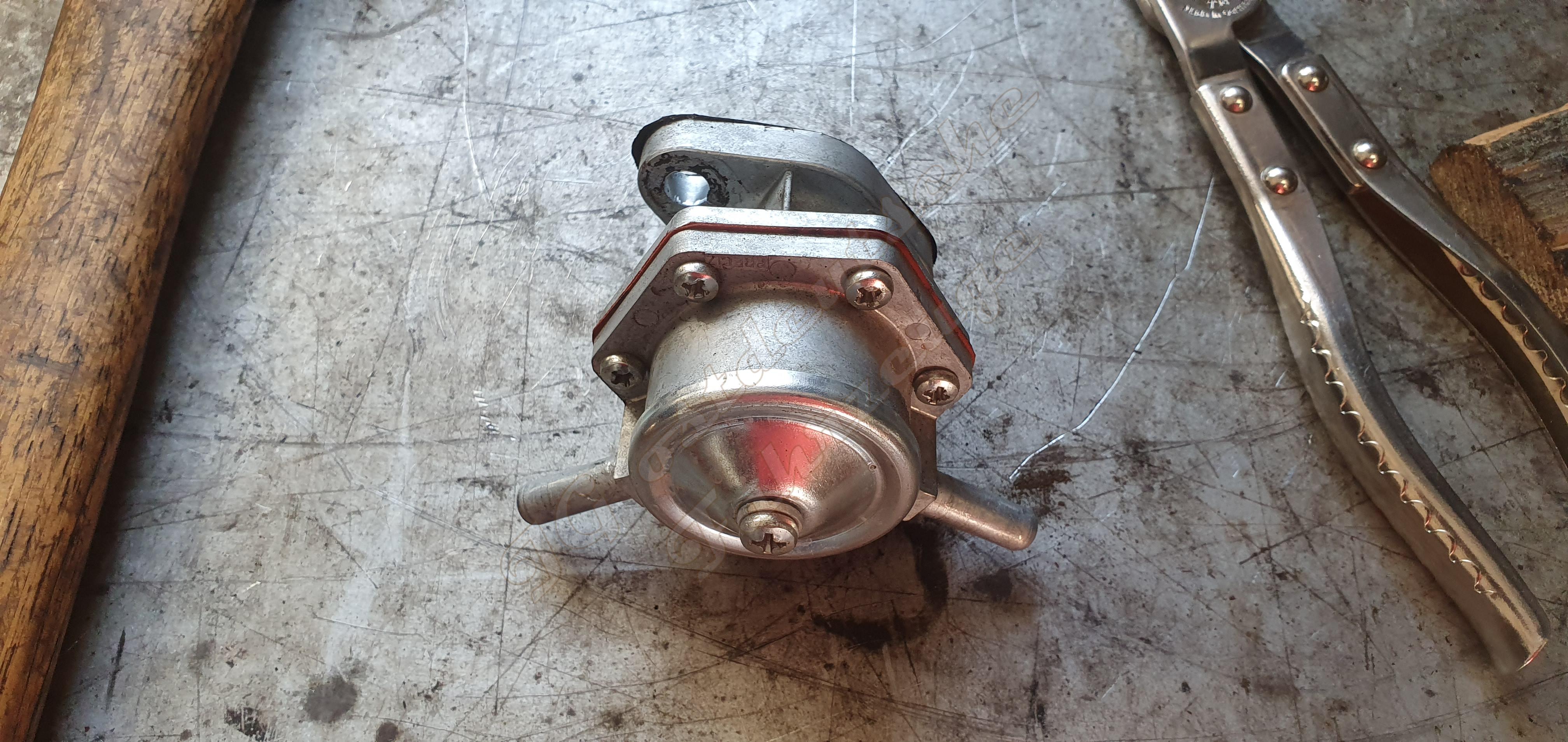

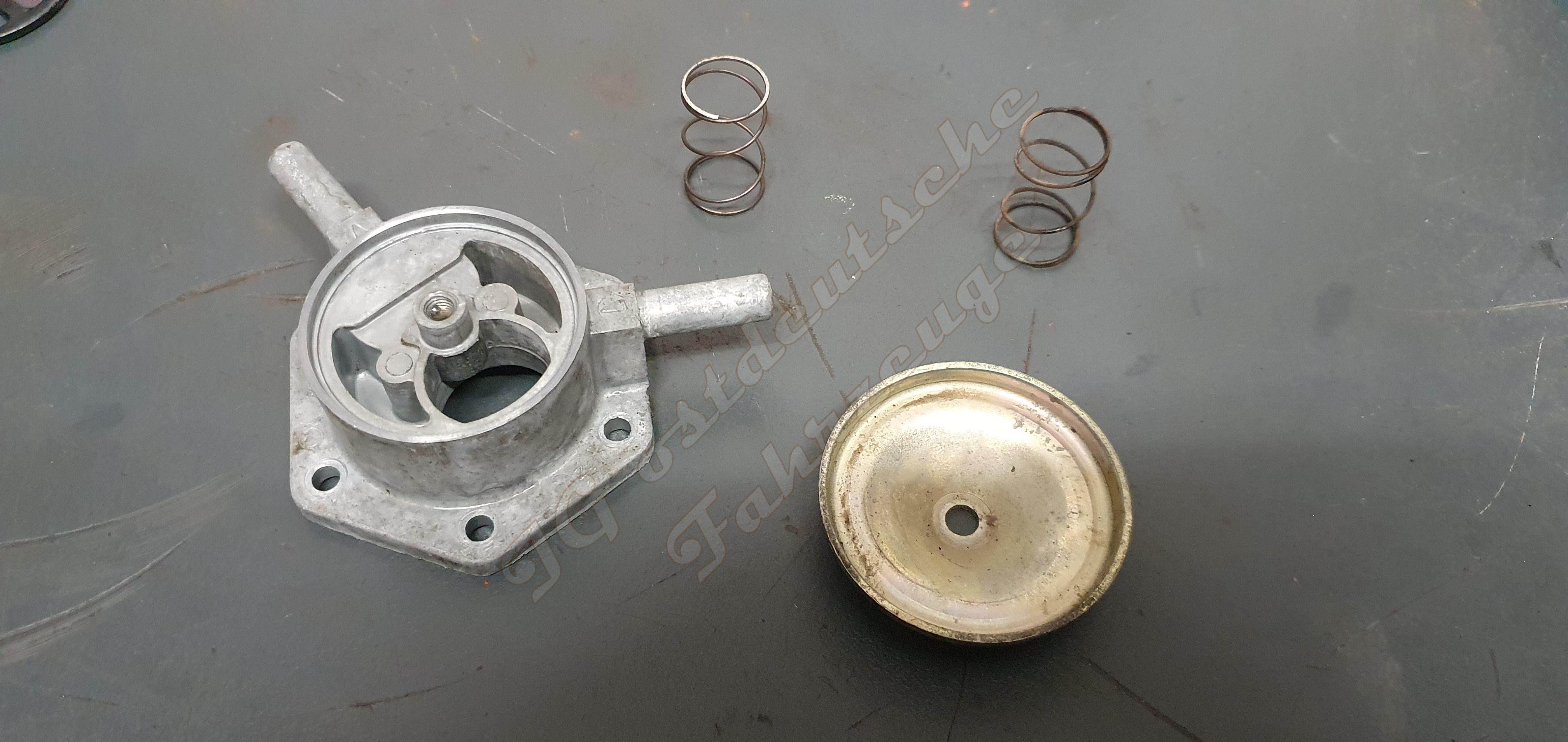

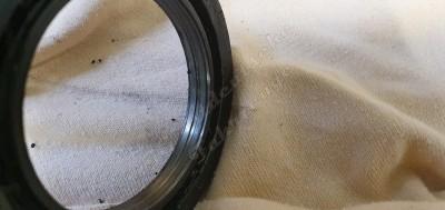

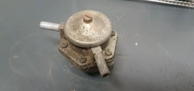

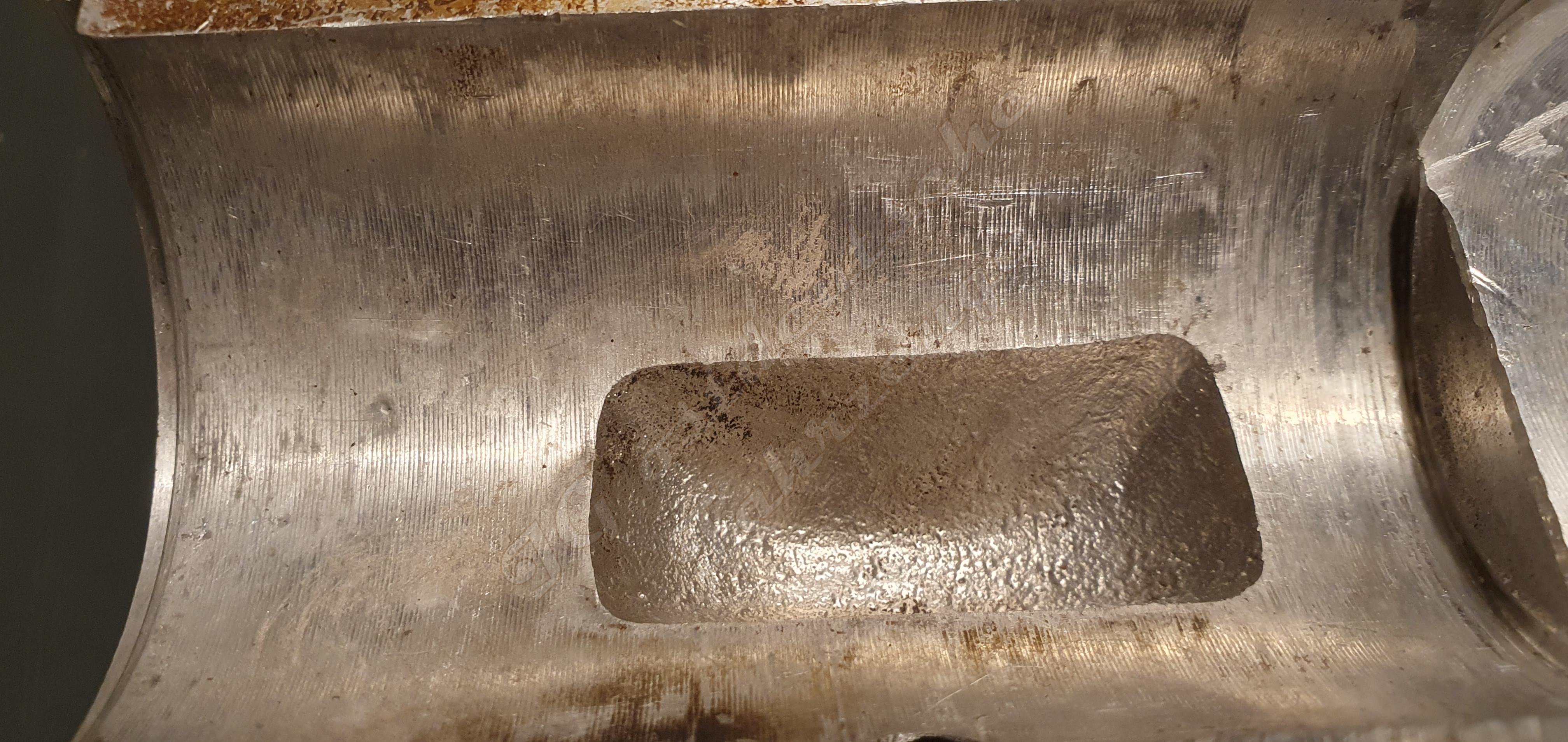

Heute bin ich mit dem 353 liegen geblieben. Ei e kleine Ankündigung hatte ich schon letzte Woche. Es stand fest, dass es Kraftsoffmangel sein würde.

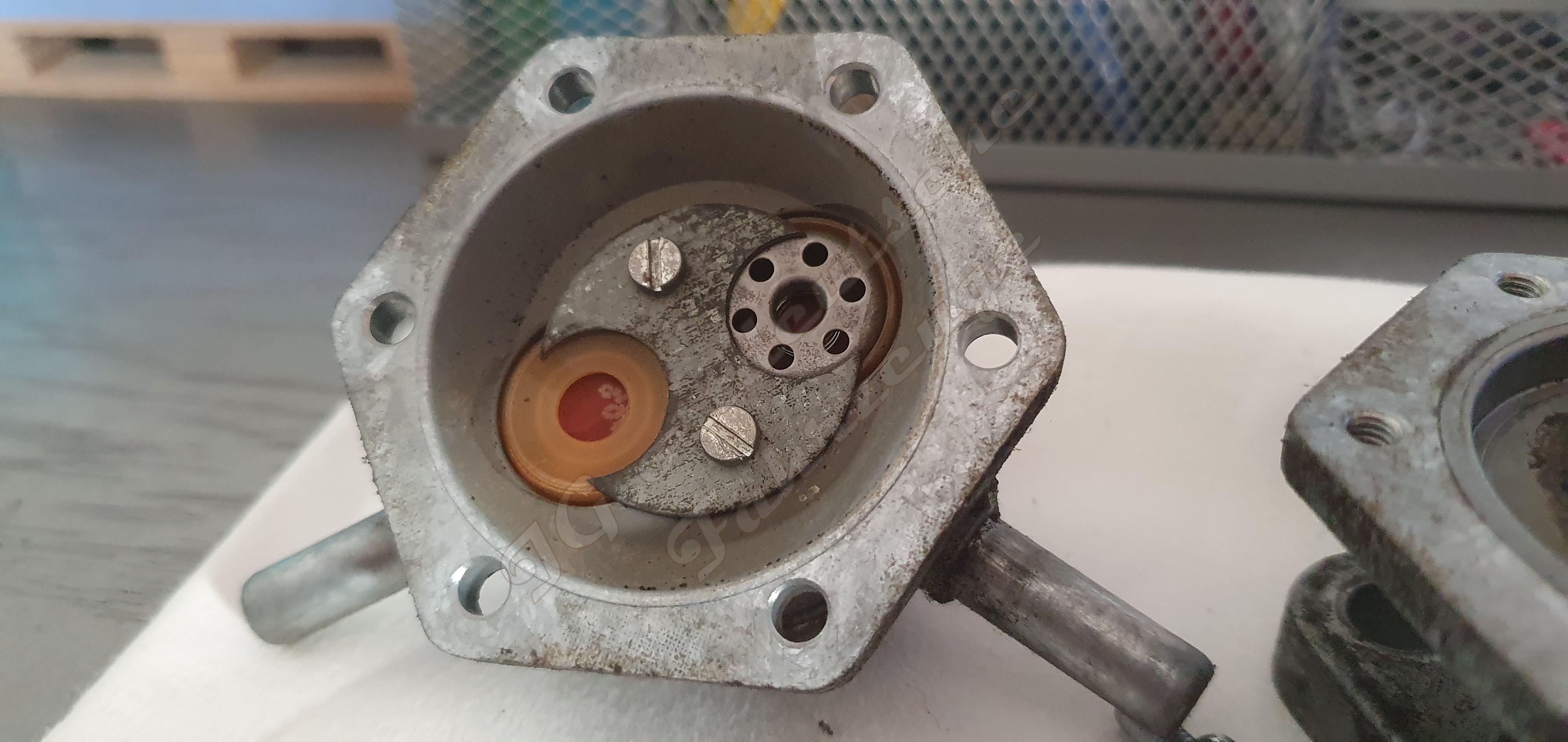

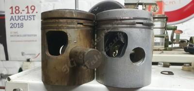

Schnell war die Pumpe ausgemacht, diese war aber fast neu. Man hatte vergessen, das Sicherungsblech für die Ventile einzubauen. Es ist erstaunlich, dass es überhaupt fast 2000km gehalten hat. Nun ist wieder eine Originale Pumpe mit neuer DDR-Membran drin.

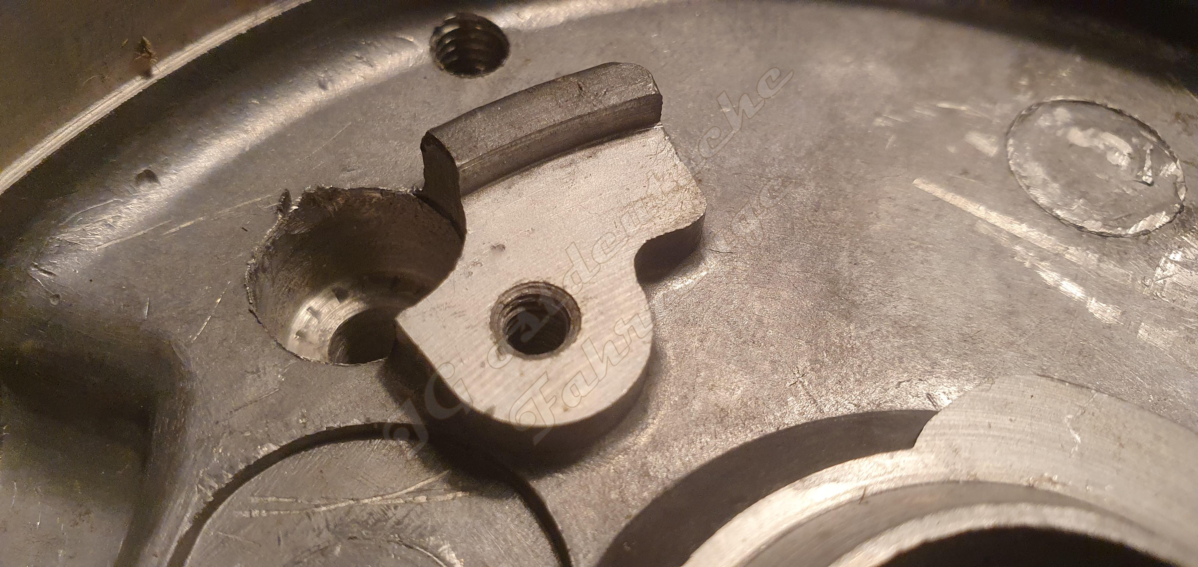

Der Übeltäter
Der Übeltäter
Kann man den Hersteller erkennen?

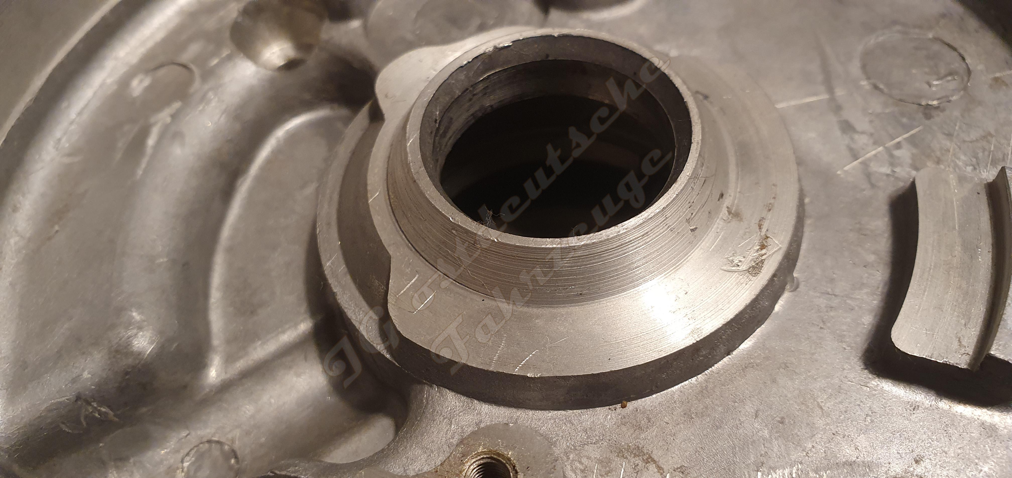

Da fehlt was
Da fehlt was
So sollte es sein
So sollte es sein

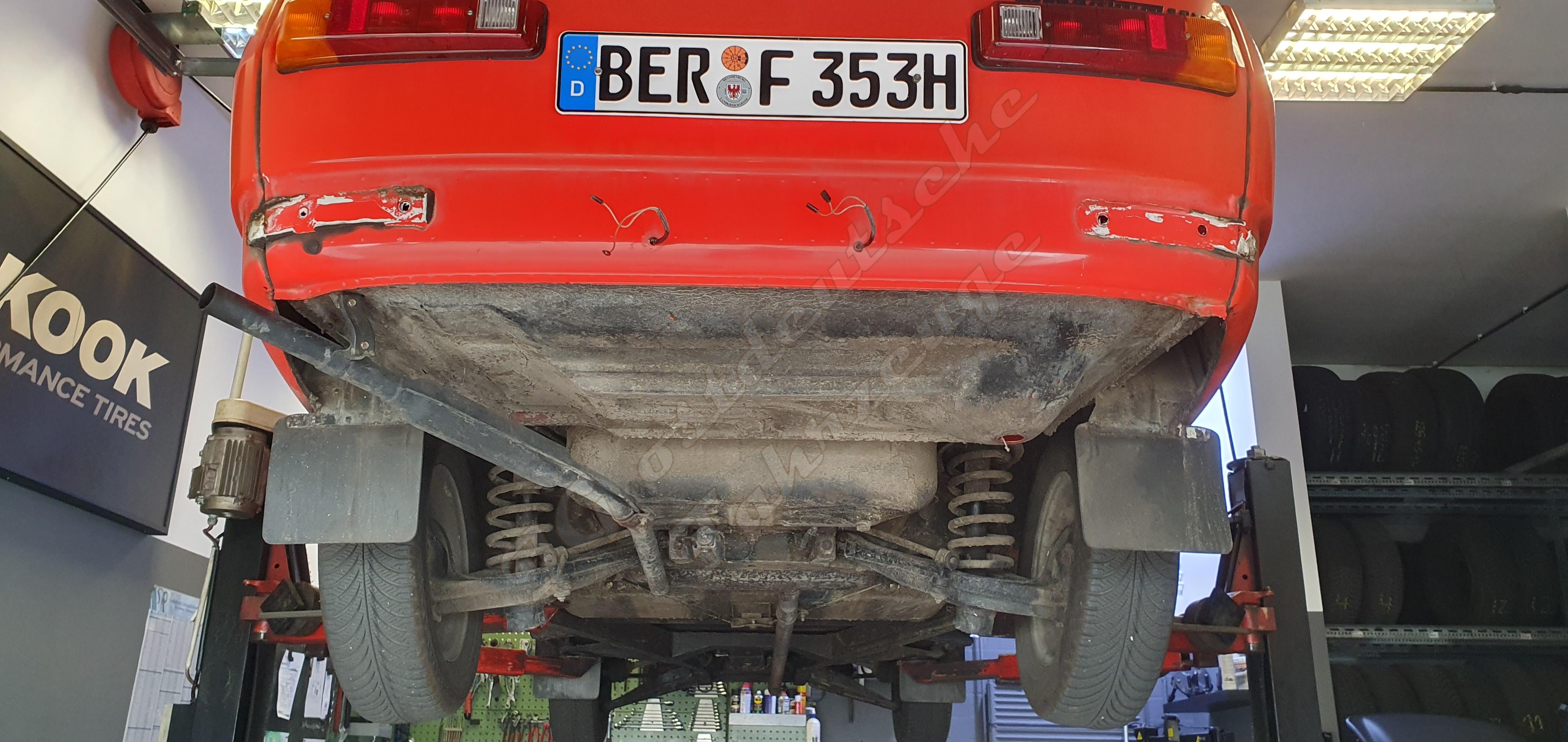

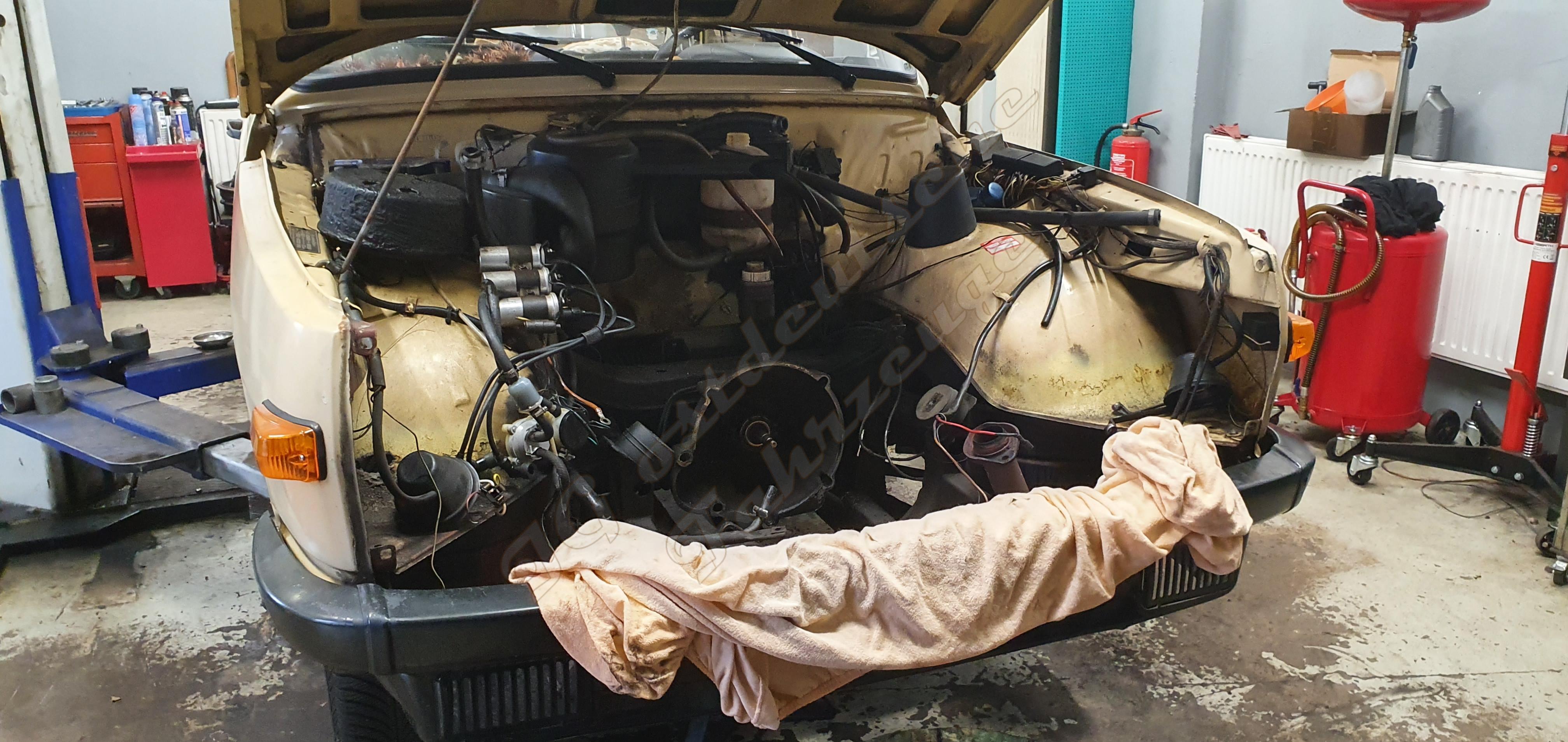

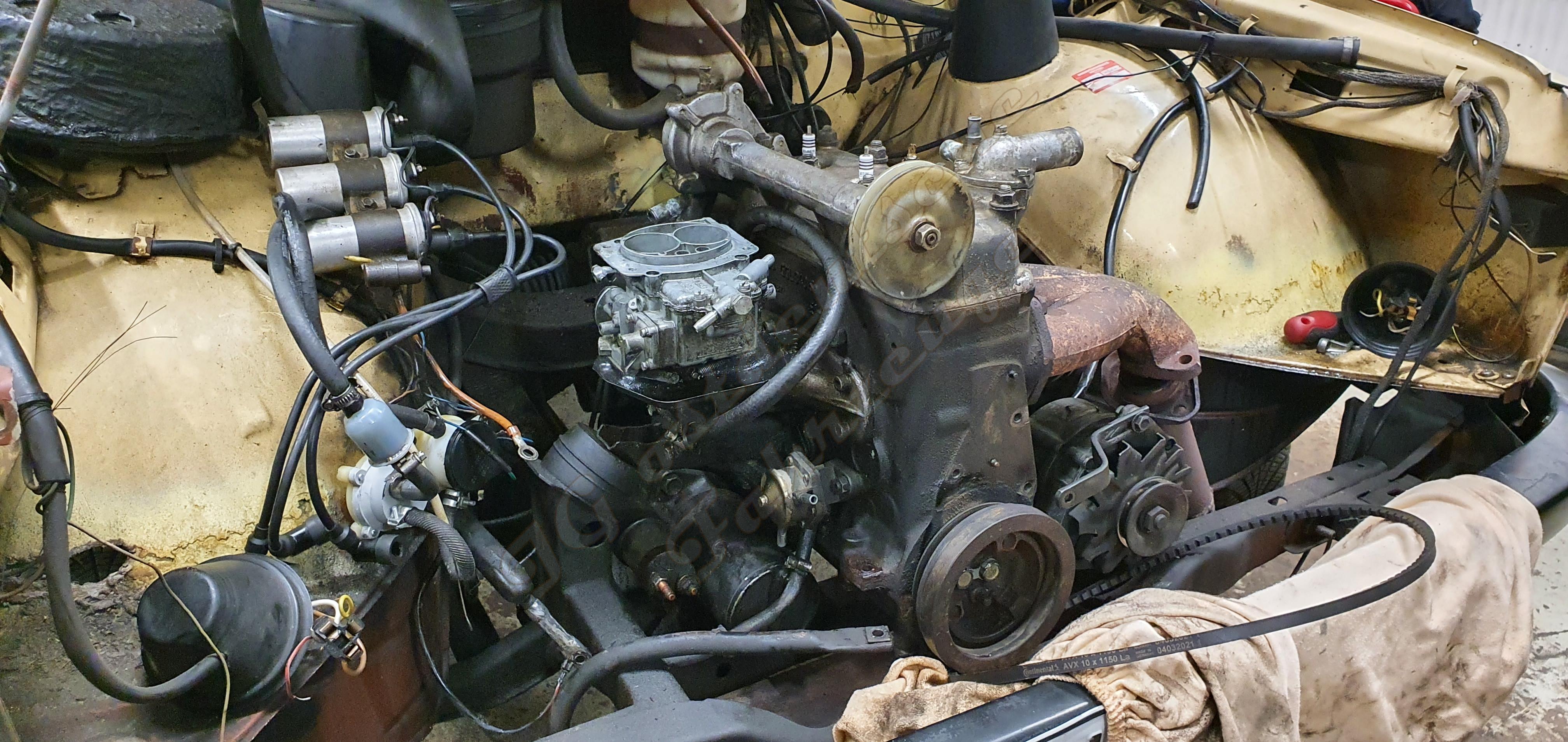

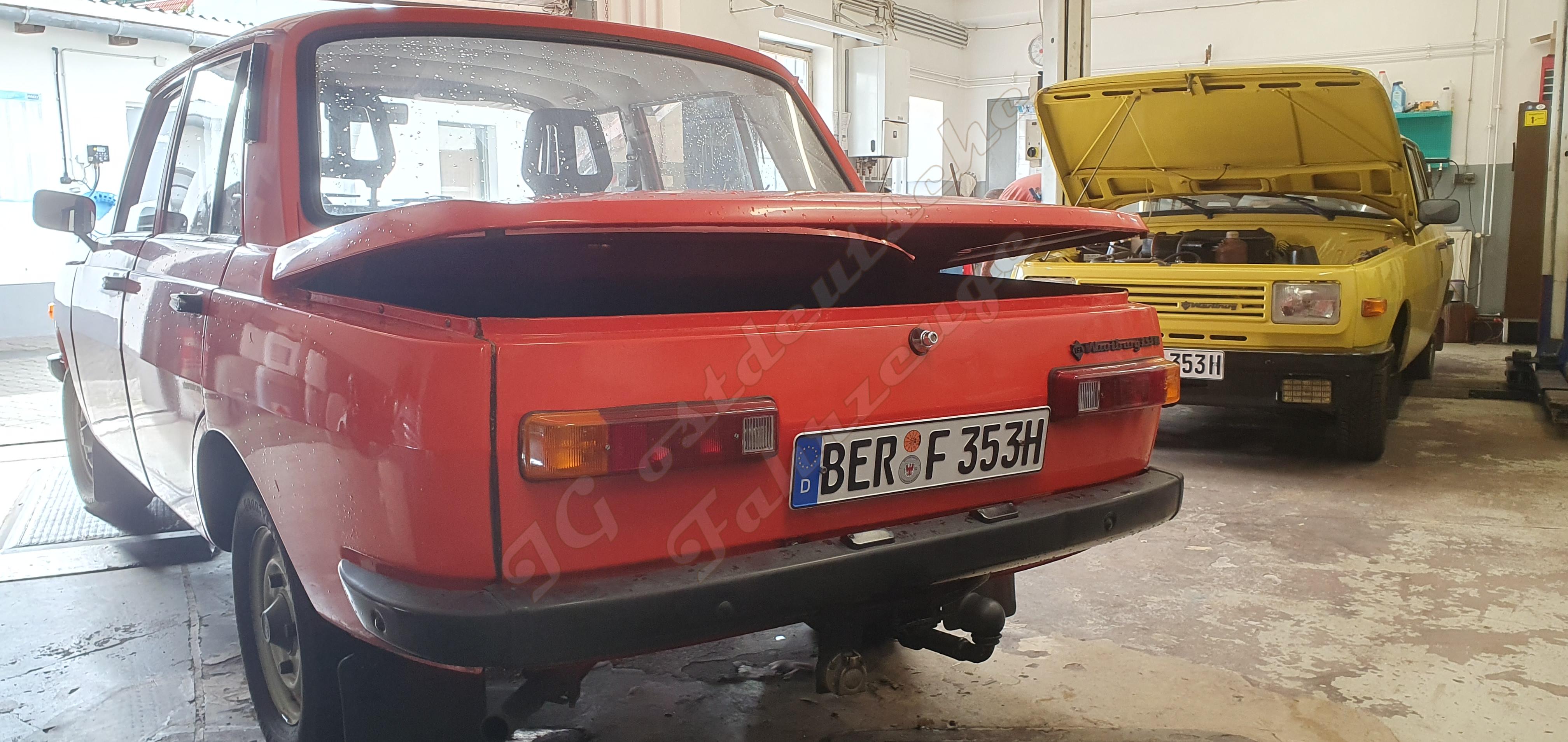

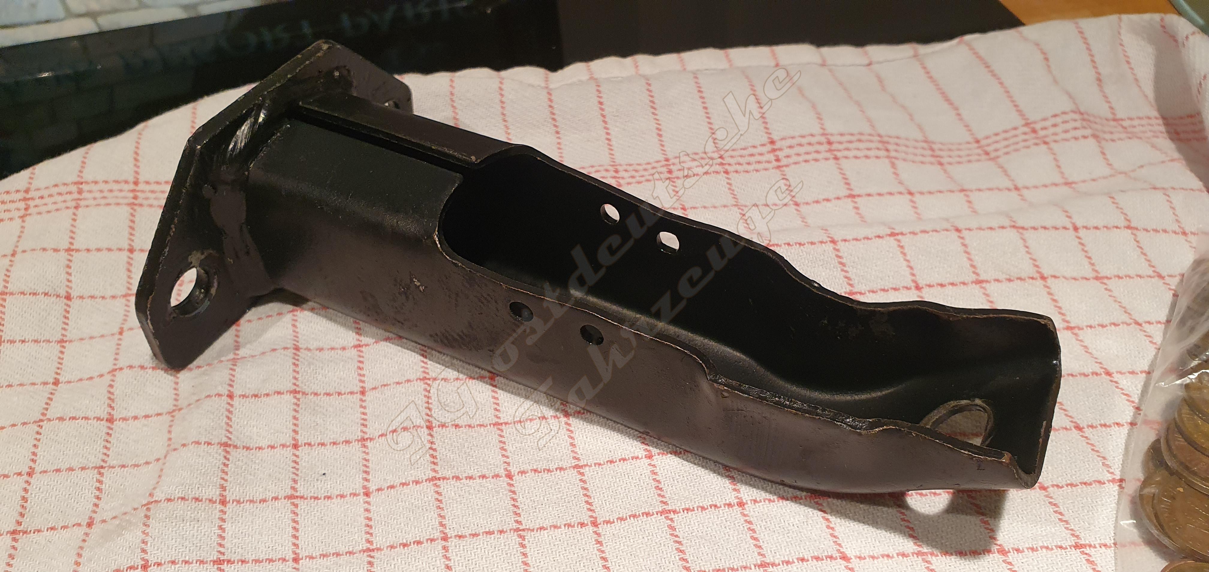

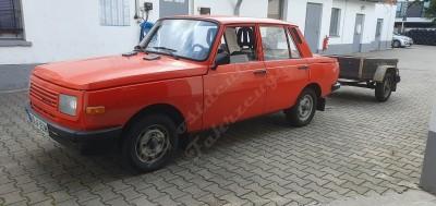

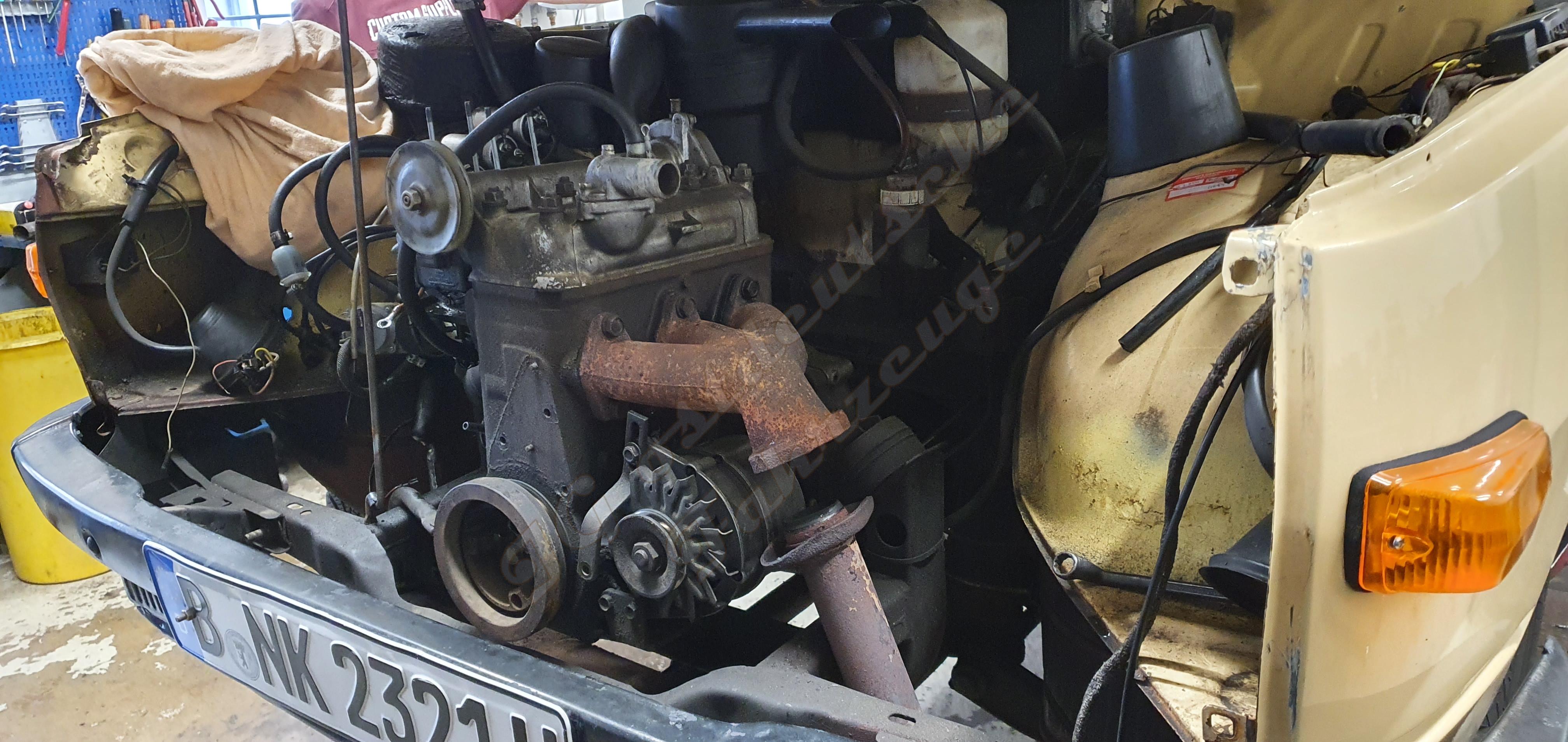

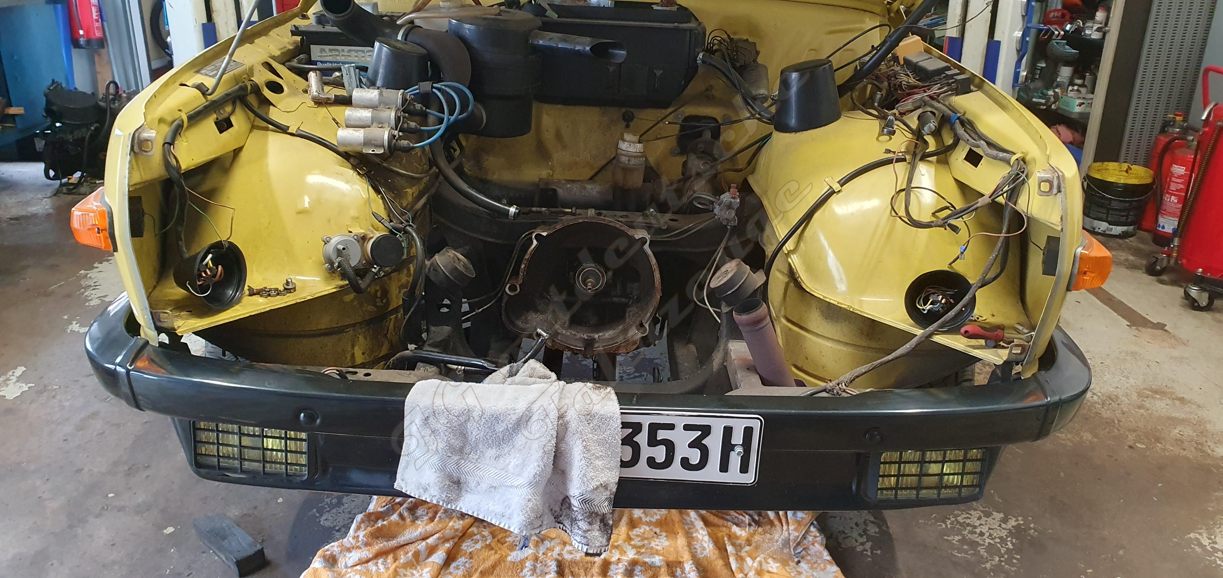

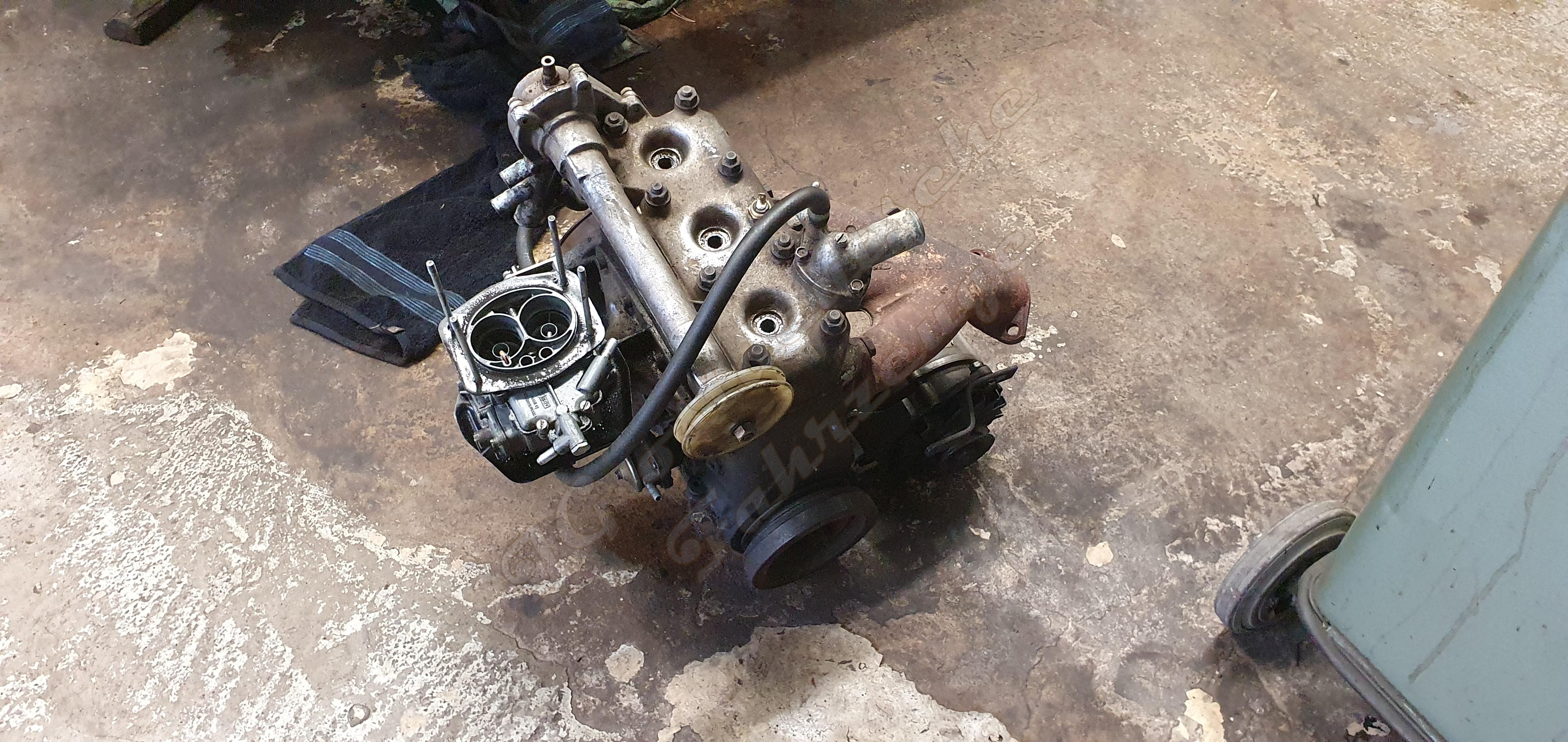

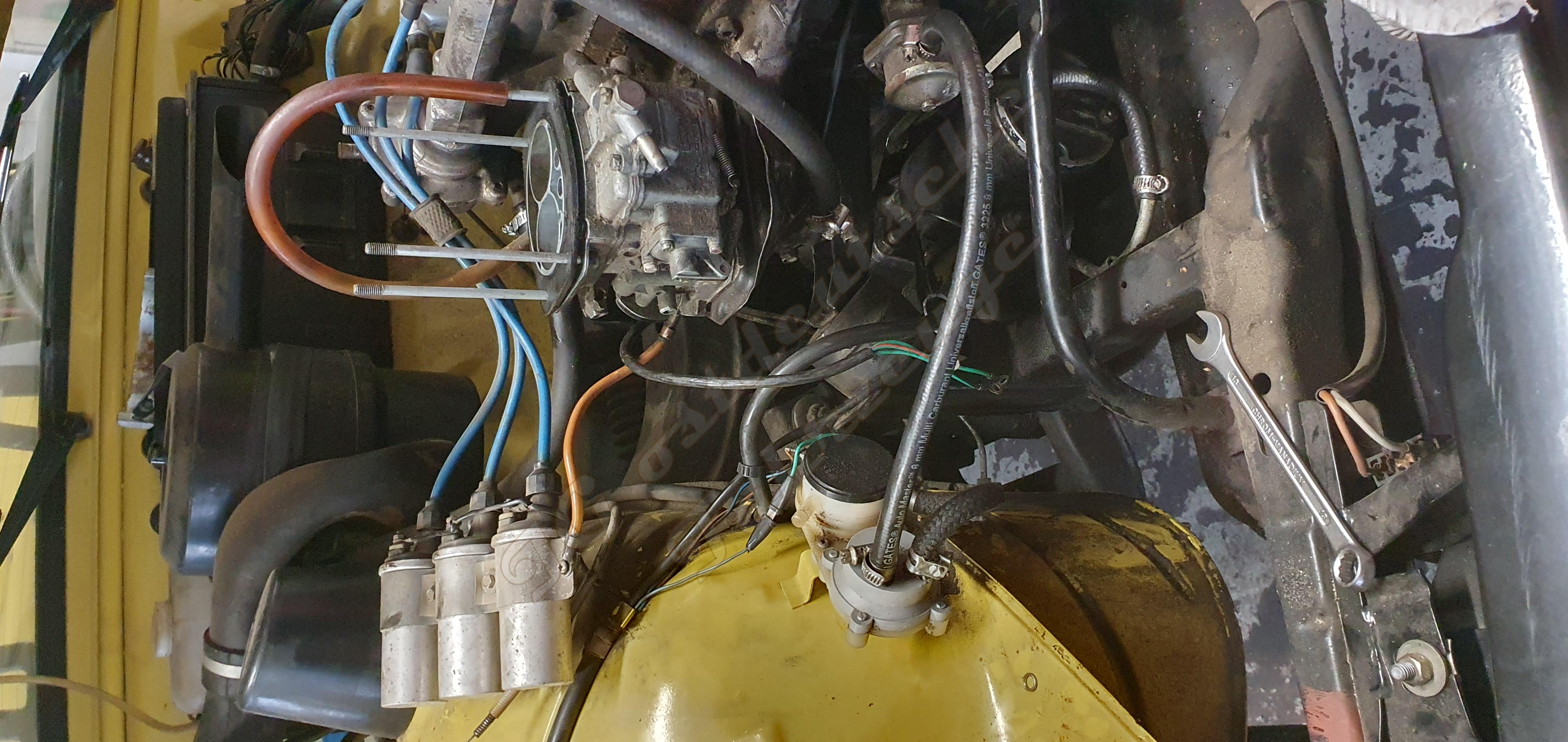

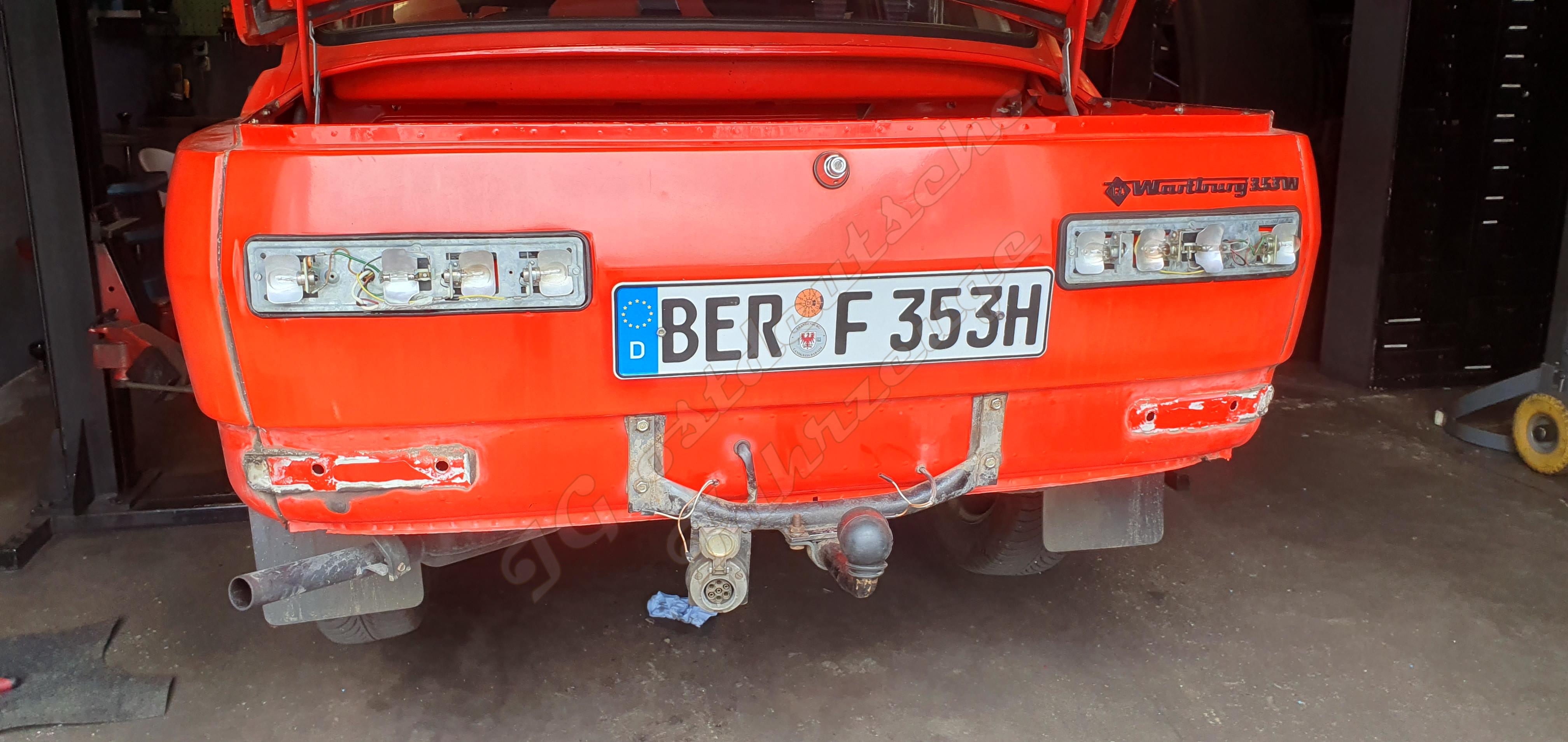

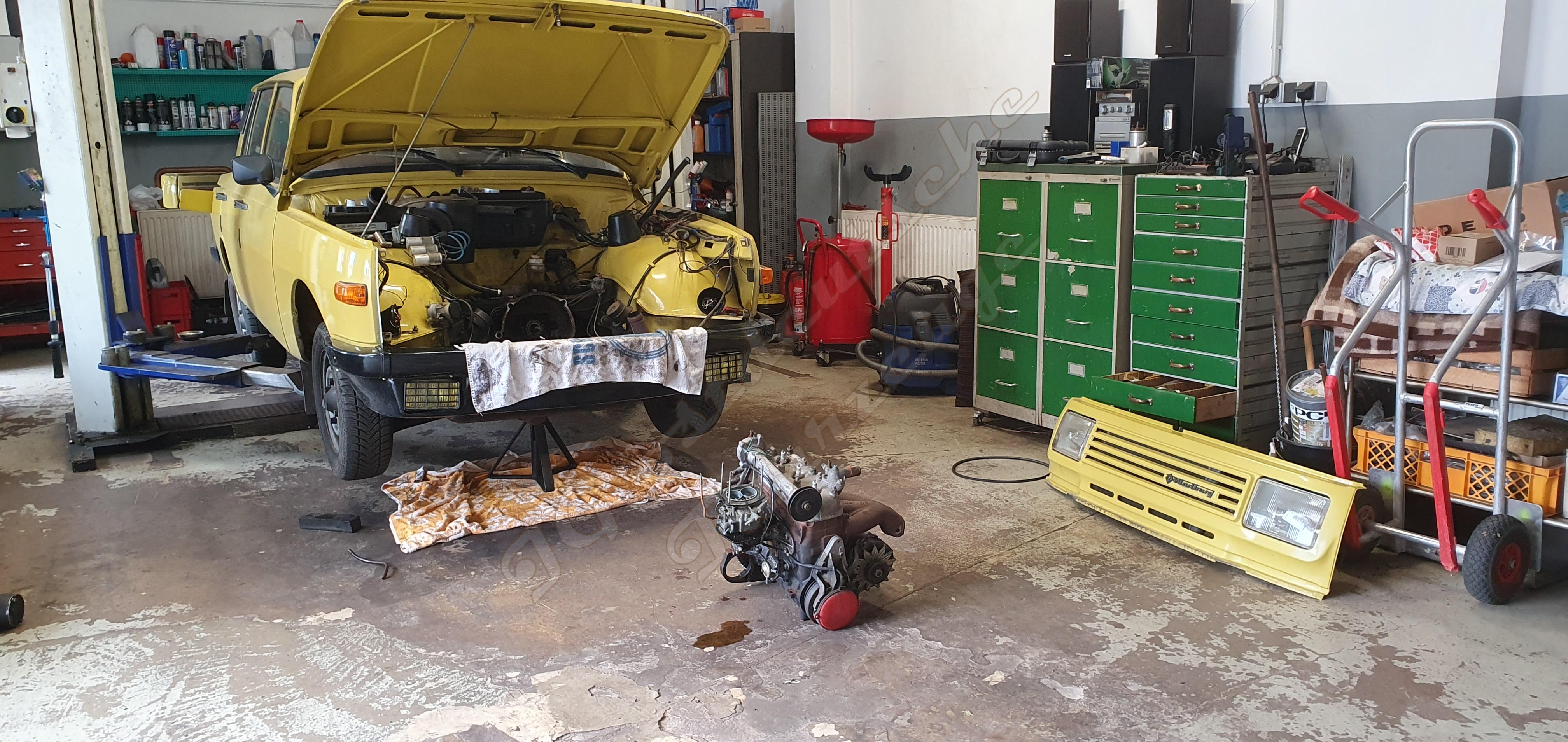

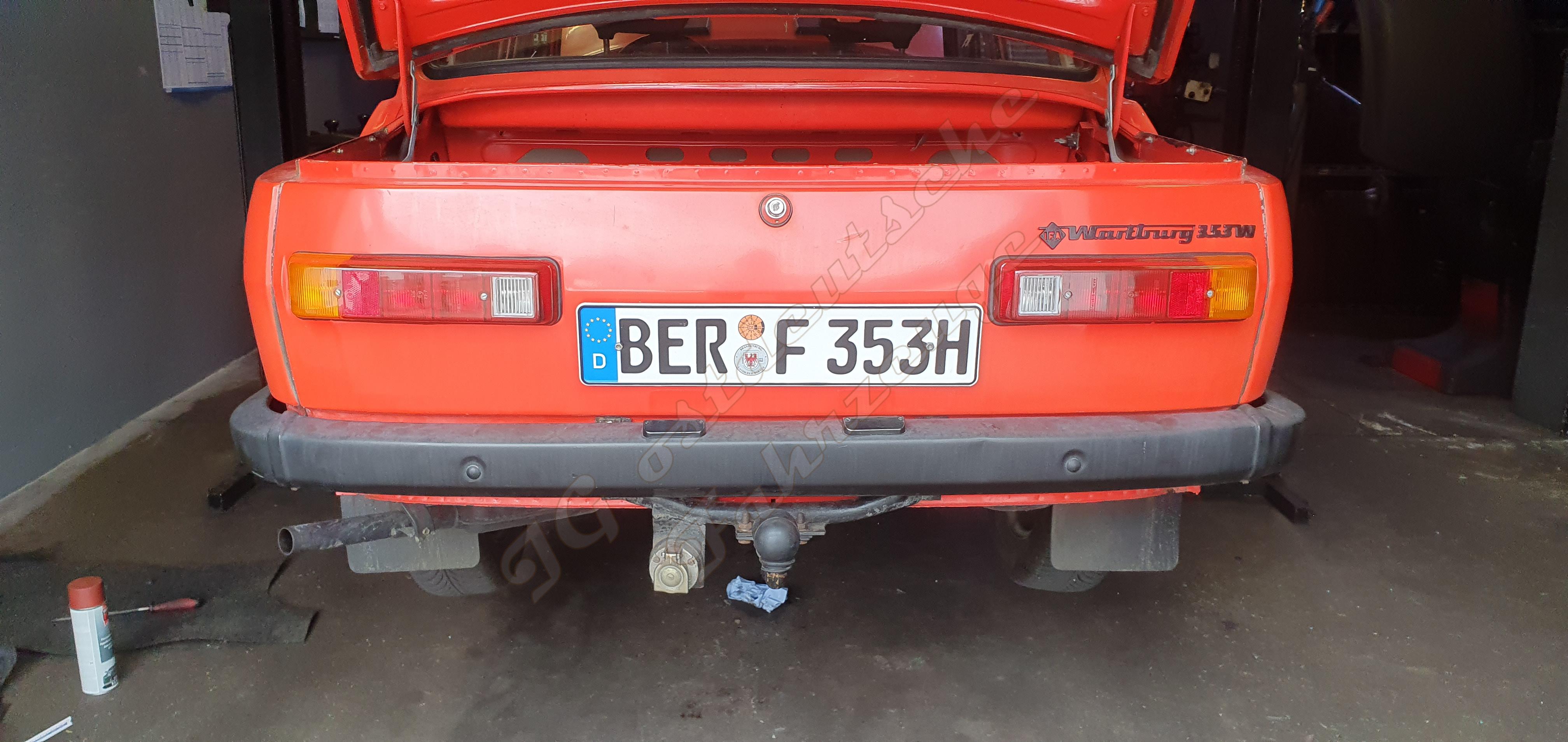

Gestern war Arbeitseinsatz an 2 Wartburgs. An einem Fahrzeug wurde der Motor gewechselt. Das Tauschaggregat wurde im Vorfeld vorbereitet.

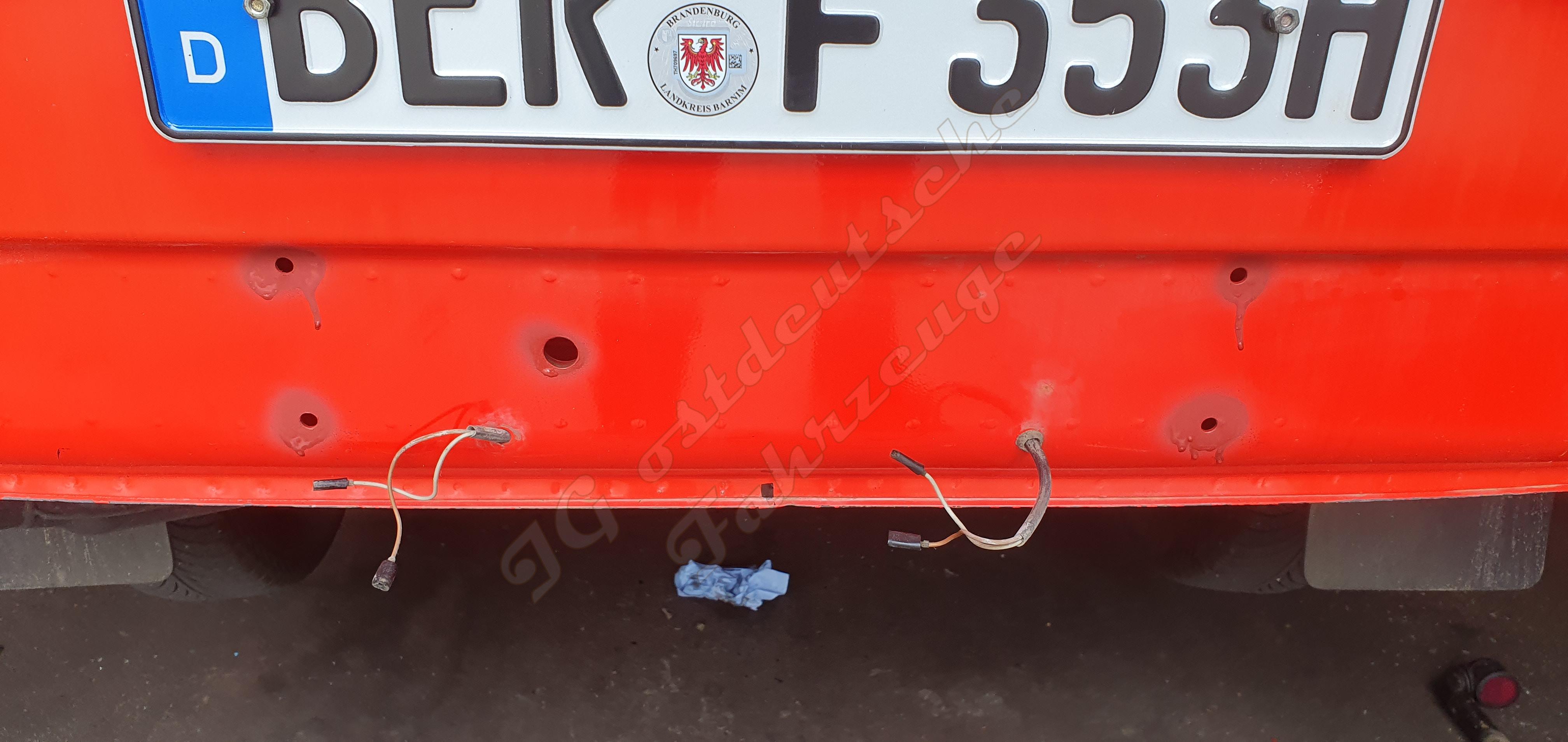

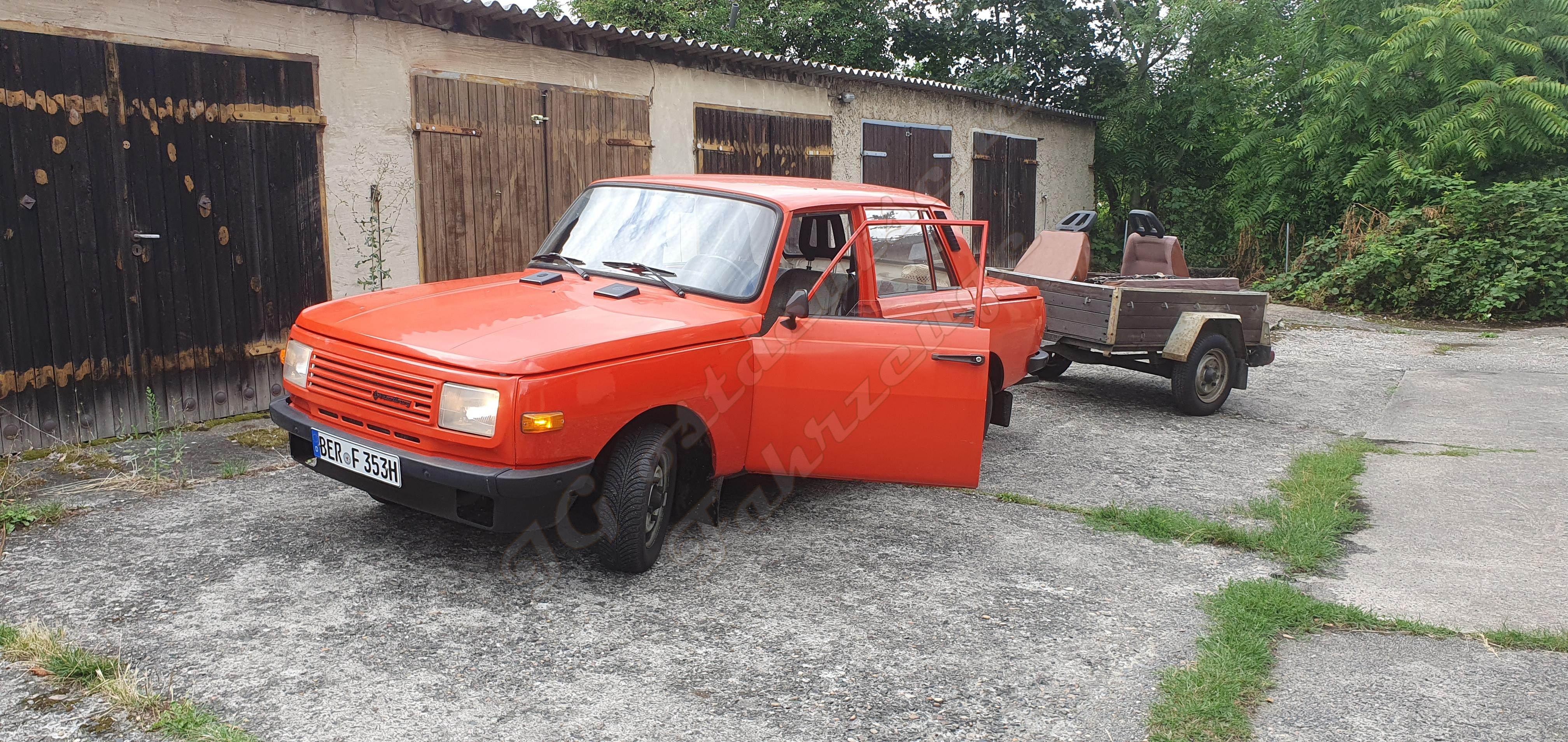

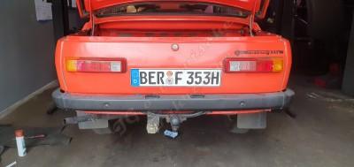

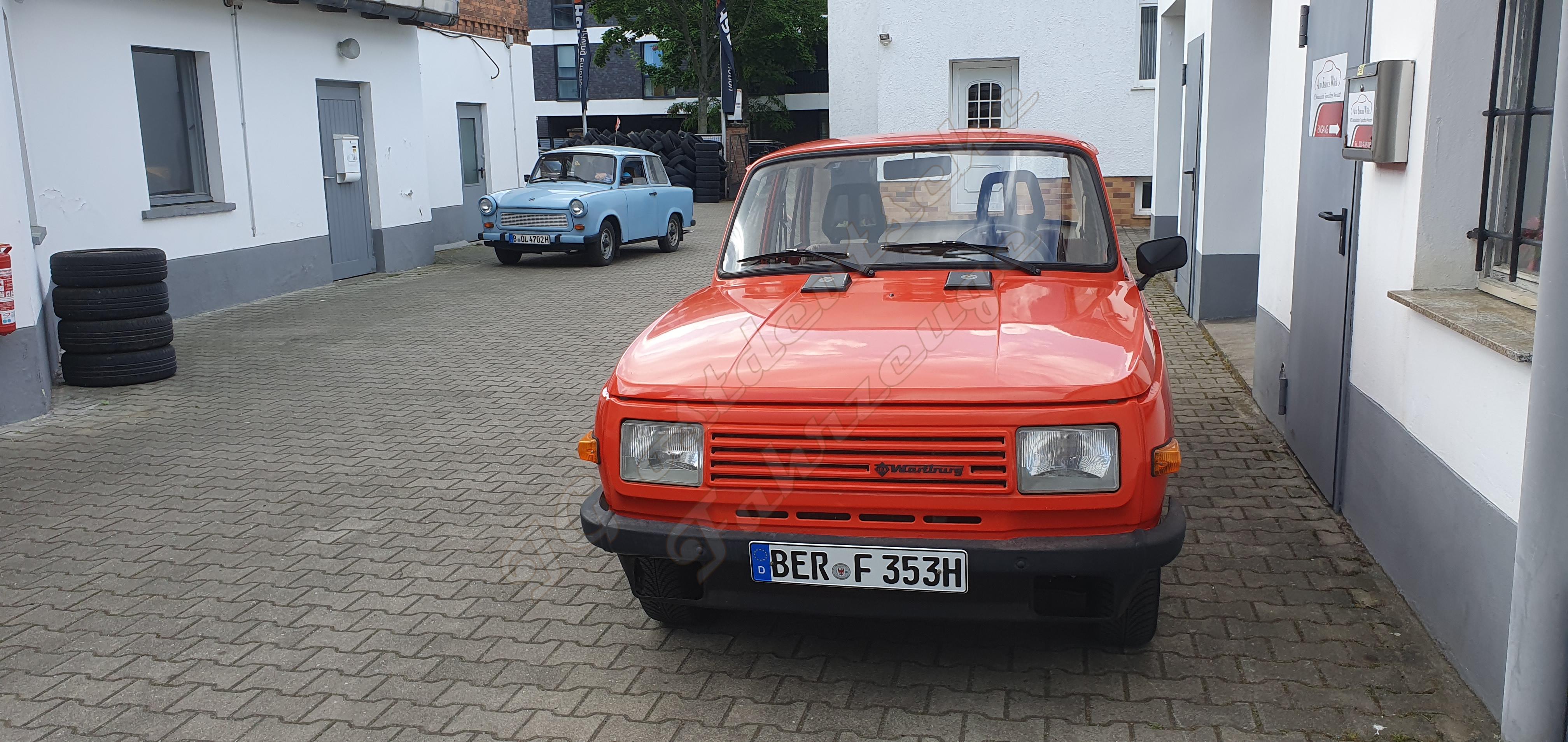

An meinem 353 wurde eine Zugvorrichtung angebracht. Der Wagen ist nun nach 36 Jahren endlich vollständig!
Oh! Da ist scheinbar jemand "angeeckt", gemeldet hat er sich nicht.
