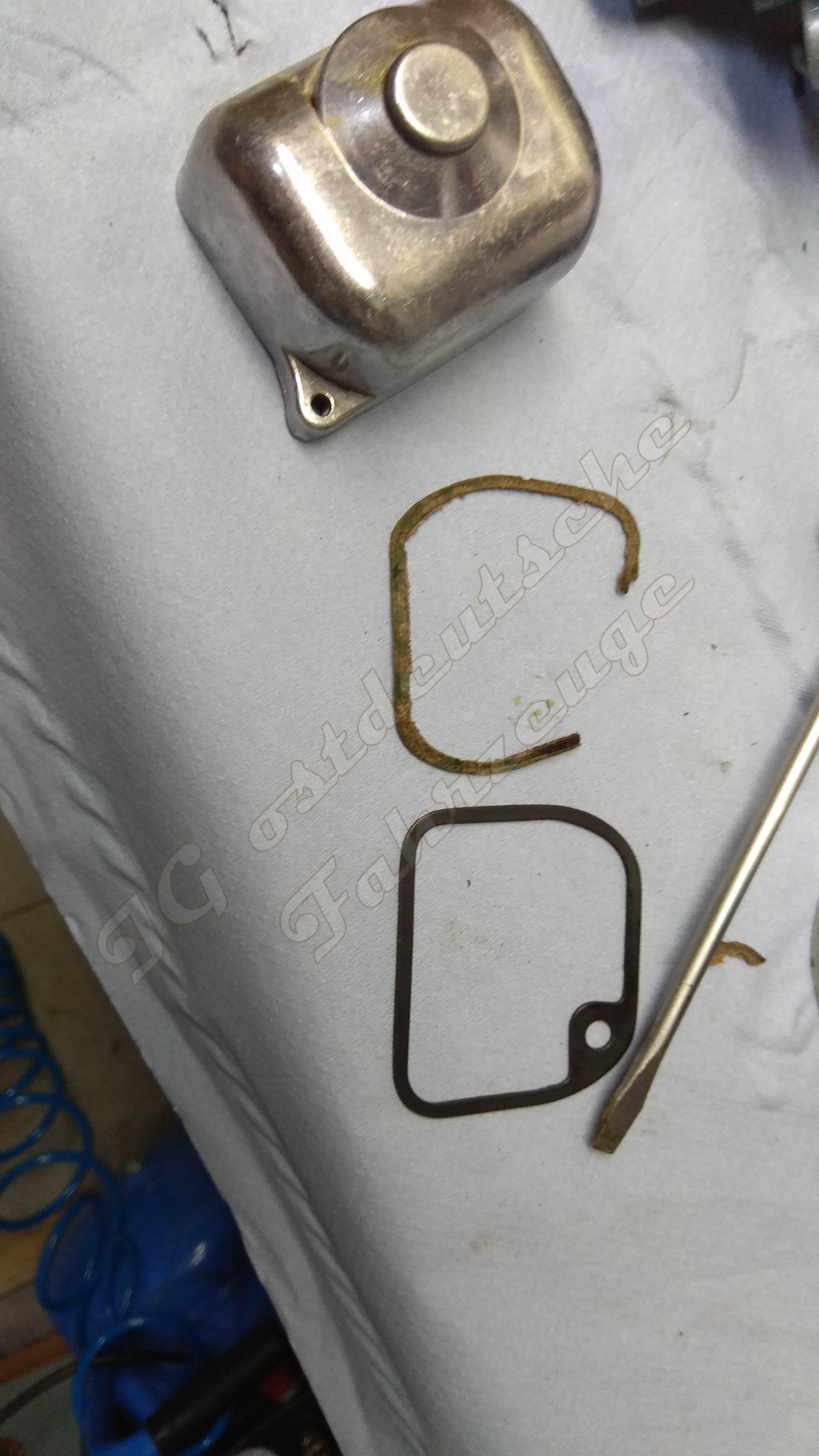

Was ich gerade mache, bin am verzweifeln. Heute die AWO aus dem Winterquartier geholt.
Der Tank war leer ... werde ich senil. Sprit aufgefüllt, doch dieser lief gleich in großem Schwall aus dem Benzinhahn.
Der Viton Gummi hatte sich aufgelöst. Ich hatte mir eine Matte gekauft und daraus Dichtung selbst gefertigt. Das ist jetzt 6 Jahre her.
Was lehrt uns das ? Auch gewisse Dinge halten nicht ewig.

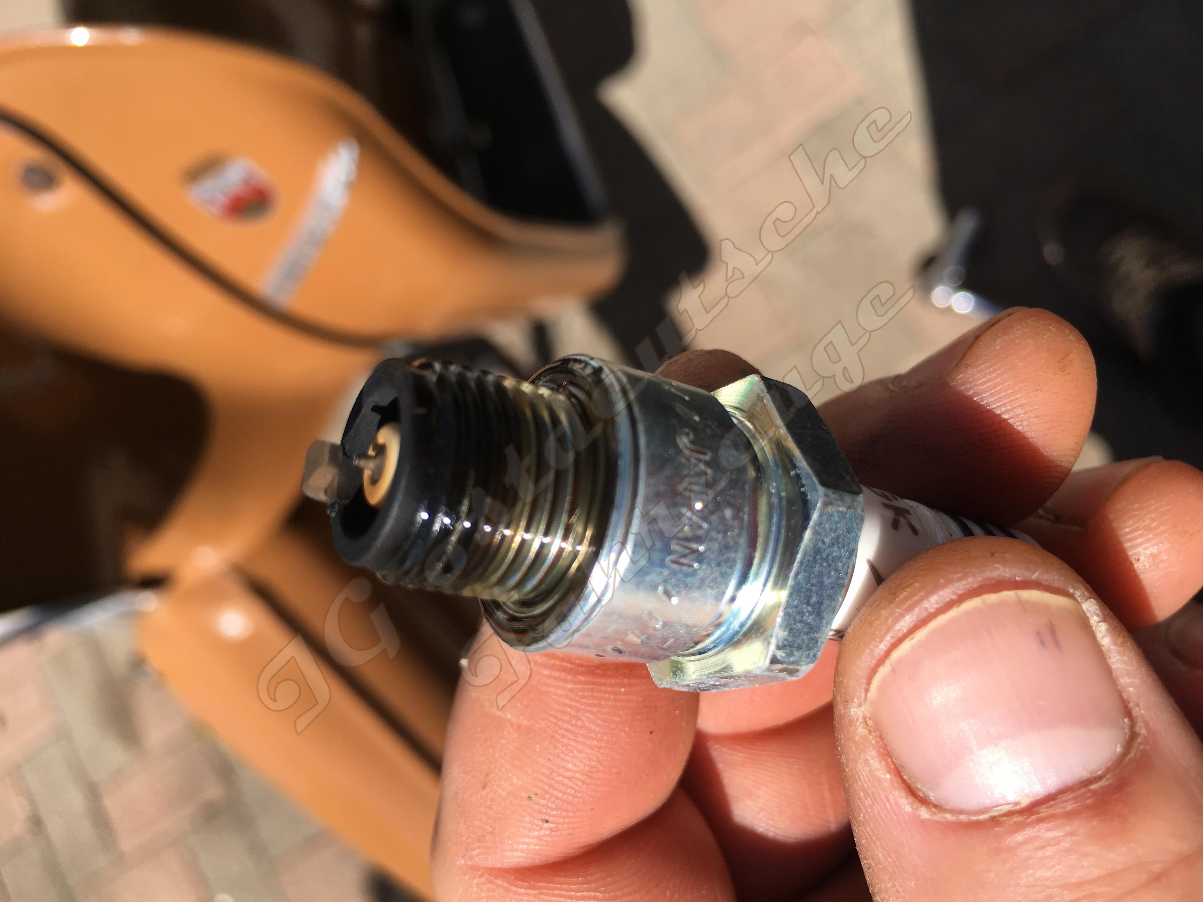

Ich fahre nun seit 2000km iridium.
Das Startverhalten ist super und auch sonst zündet sie perfekt.
Aber das kerzenbild ist seltsam :|--
Kann da jemand was zu sagen, mit GDR Isolator war das Bild perfekt.

Nun VIton ist recht weich ... deine Dichtungen waren auch mal weich... das Gummi härtet nach und nach aus... Daher ist an der Front die große Stellmutter mit der Federscheibe darunter.... Na ja vielleicht kommen wir mit einem Hahn ins Gescchäft.
Der Hahn war recht schnell wieder dicht... dann habe ich die Leitung betrachtet. Tank / Tank und Benzinhahn / Vergaser ... Total porös ,...
Also fix 2 neue Leitungen montiert. Neue Ware aus dem Fachhandel textil Umantelt. Spritaufgefüllt und gut...
Am nächsten Tag sprang die AWO nicht mehr an. Manche Fehler liegen so nah auch dann doch so fern. Nach gefühlt einer Stunde Fehlersuche hab ich festgestellt das kein Sprit mehr aus dem Leitung kam. DIchtung sowie die Schläuche komplett aufgequollen und das binnen von 24h...

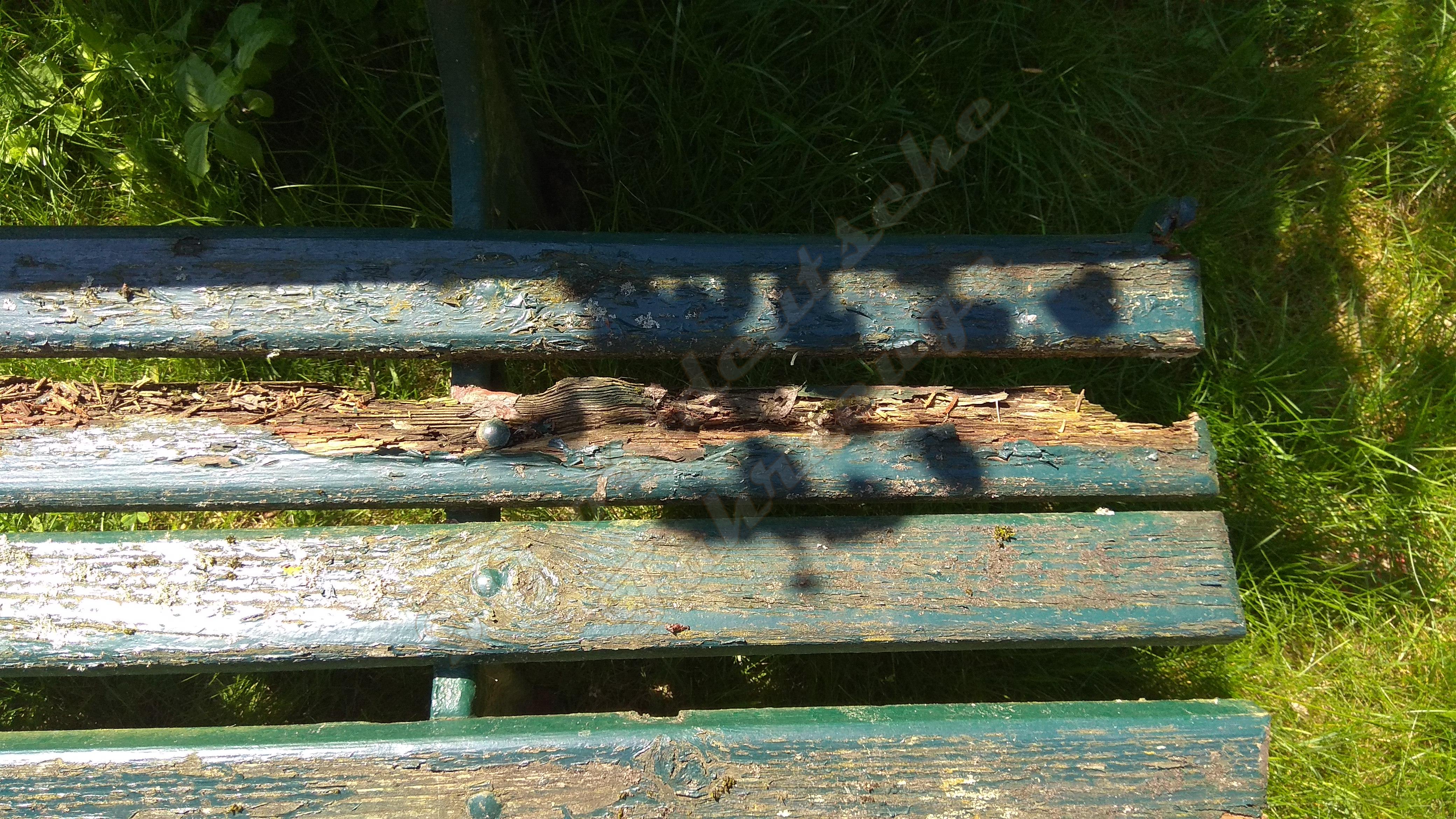

Ich restauriere eine Gartenbank. :)

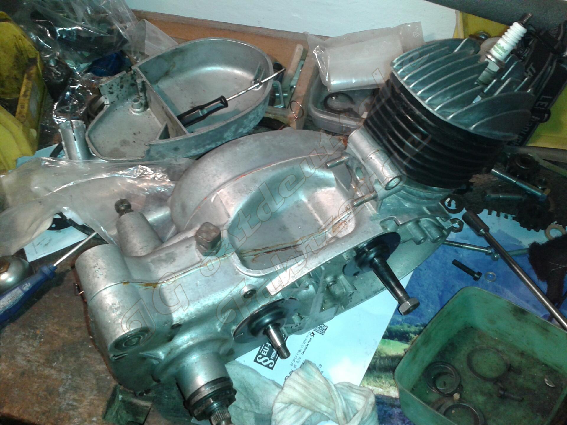

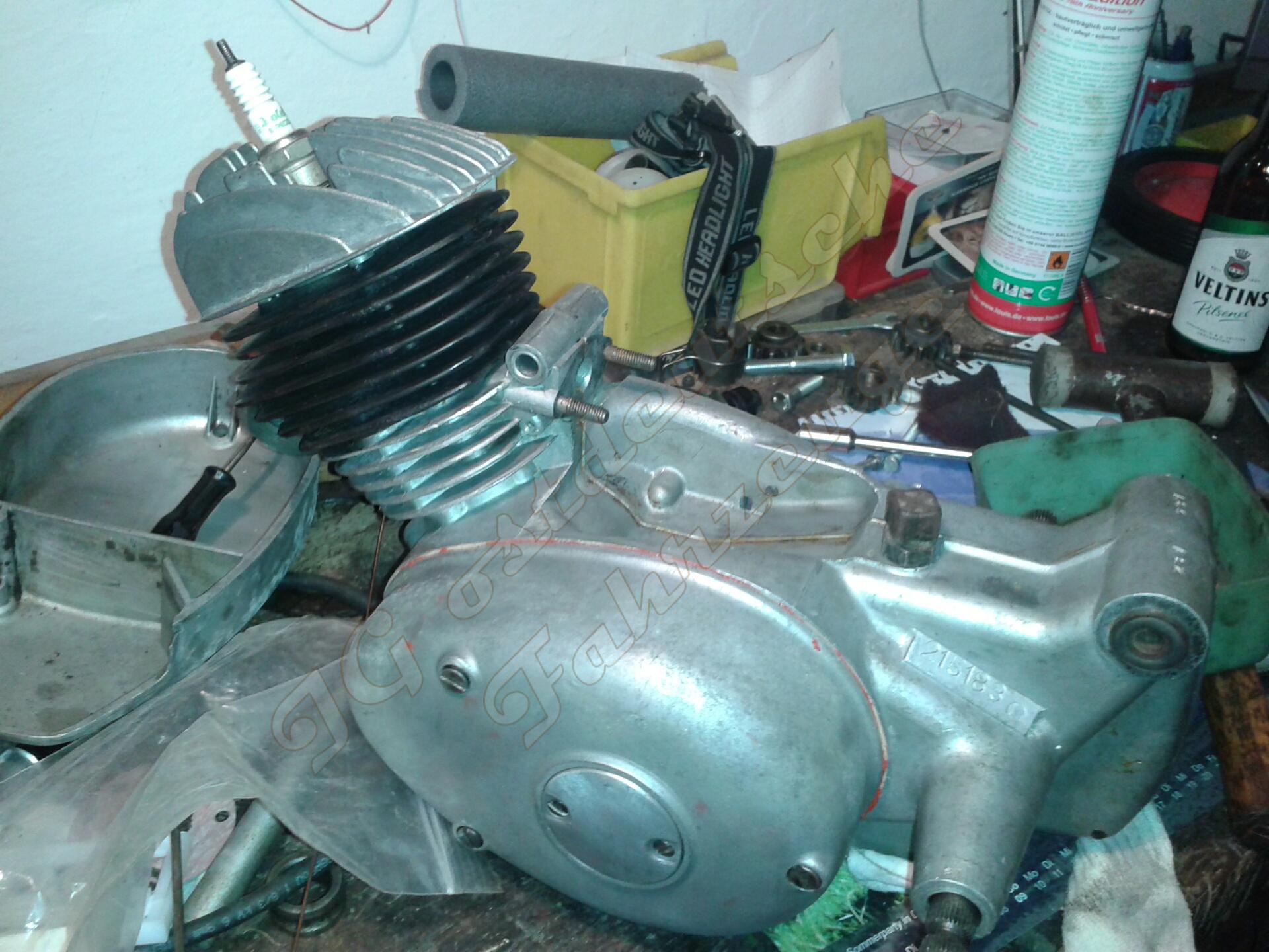

Seit langer Zeit mal wieder einen RH 50 zusammen gefummelt... dieser Motor entstand aus 3 Kiste und jeder Menge Einzelteilen.
Jetzt bleibt nur noch zu hoffen das die Zündspule es noch tut.. da waren 3 kg Spinnenweben drauf.
Beiträge: 1283
Beitragvon fruity » Sa 9. Jun 2018, 23:16
Warum nicht ne neue Zündspule? Ich hab da bisher keine Negativen Erfahrungen damit gemacht. Die im Kr50 hat problemlos die 3 Länder Tour mitgemacht und funktioniert immer noch.

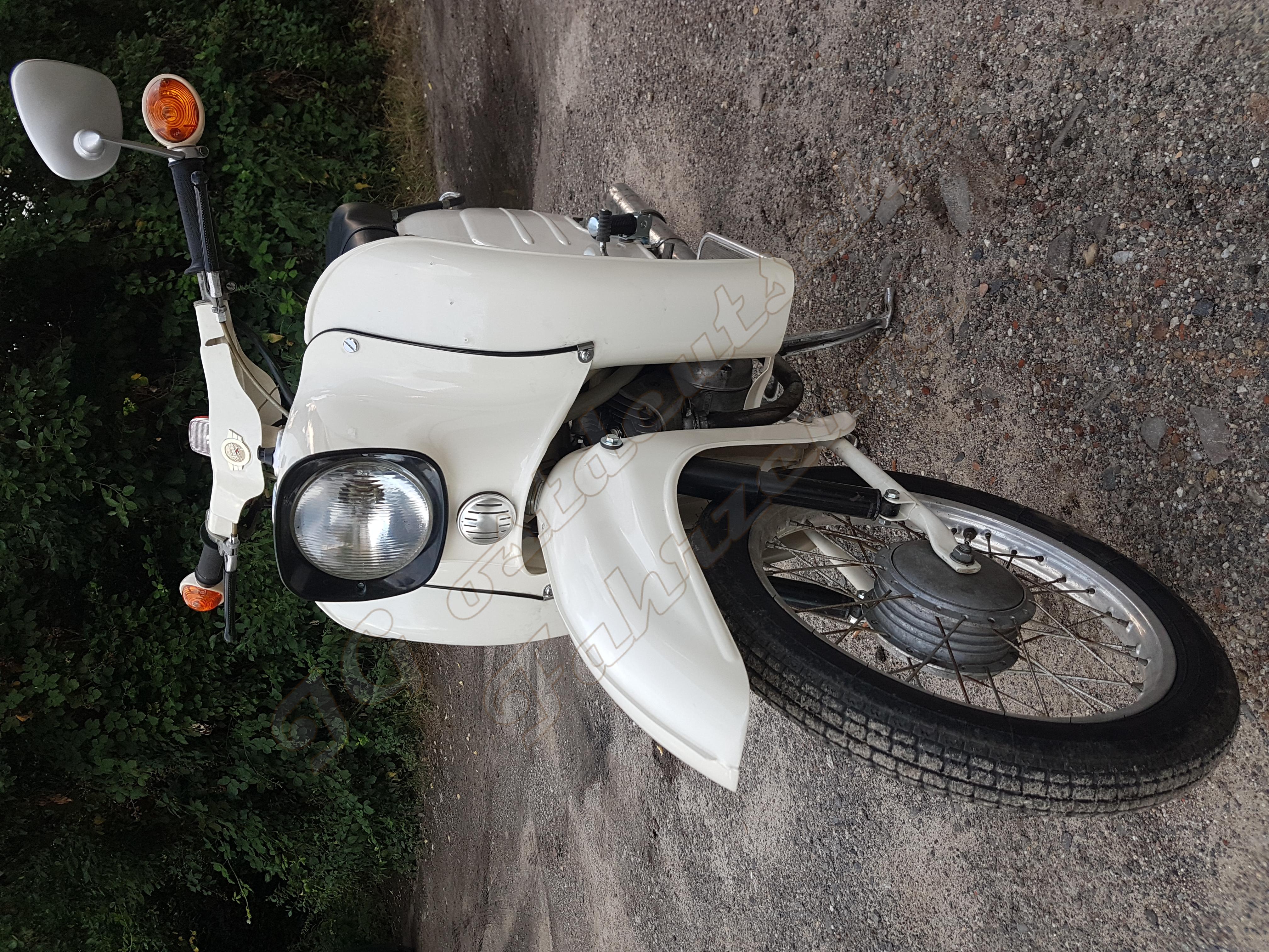

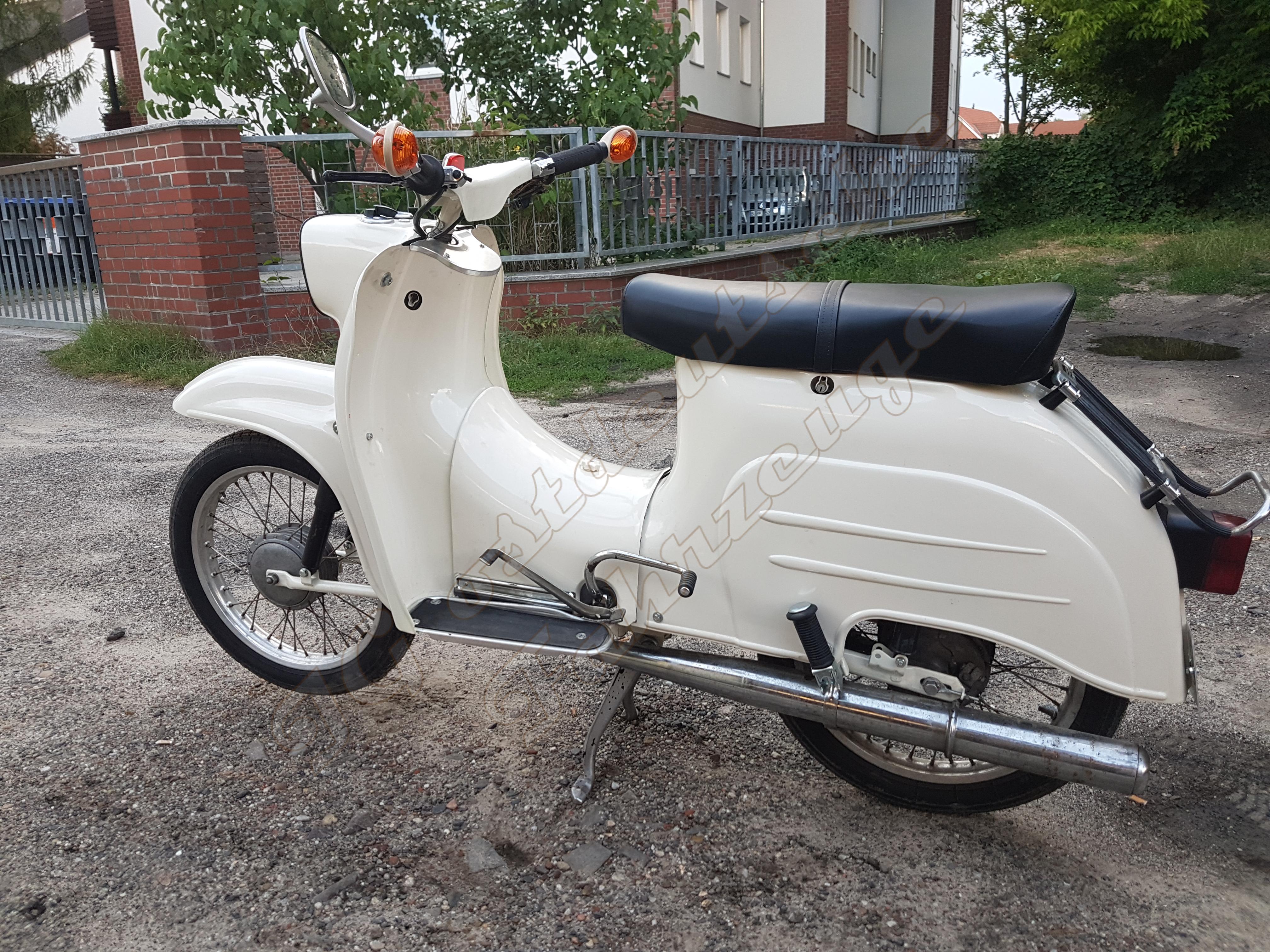

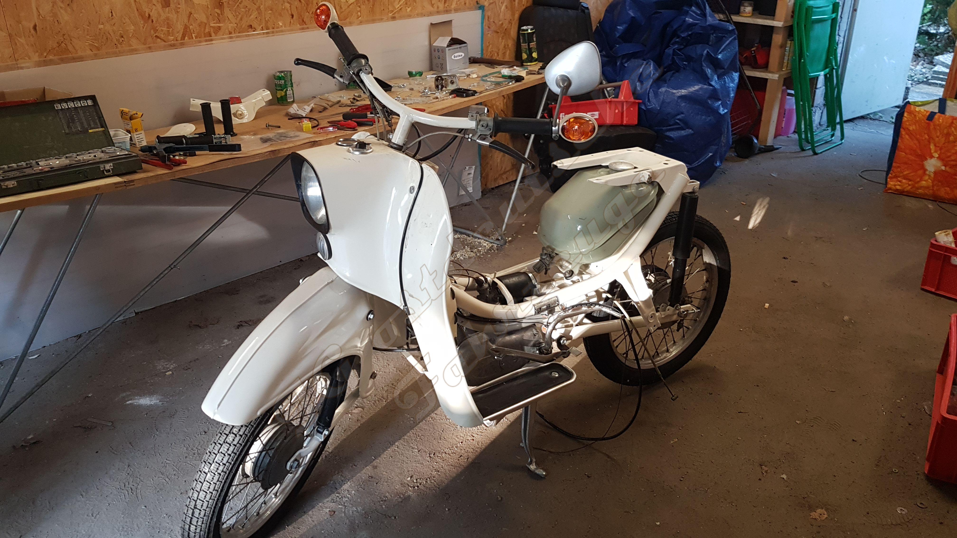

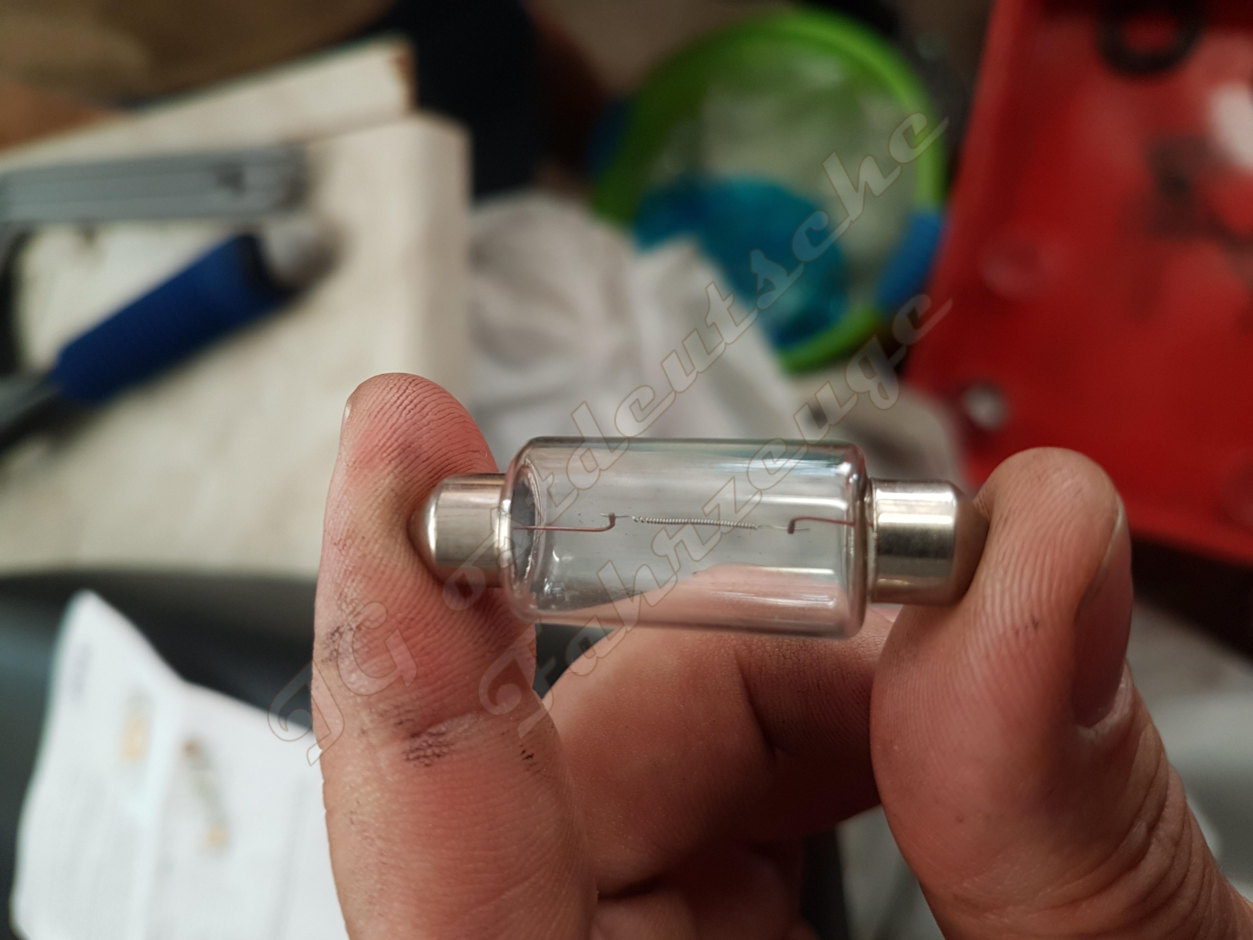

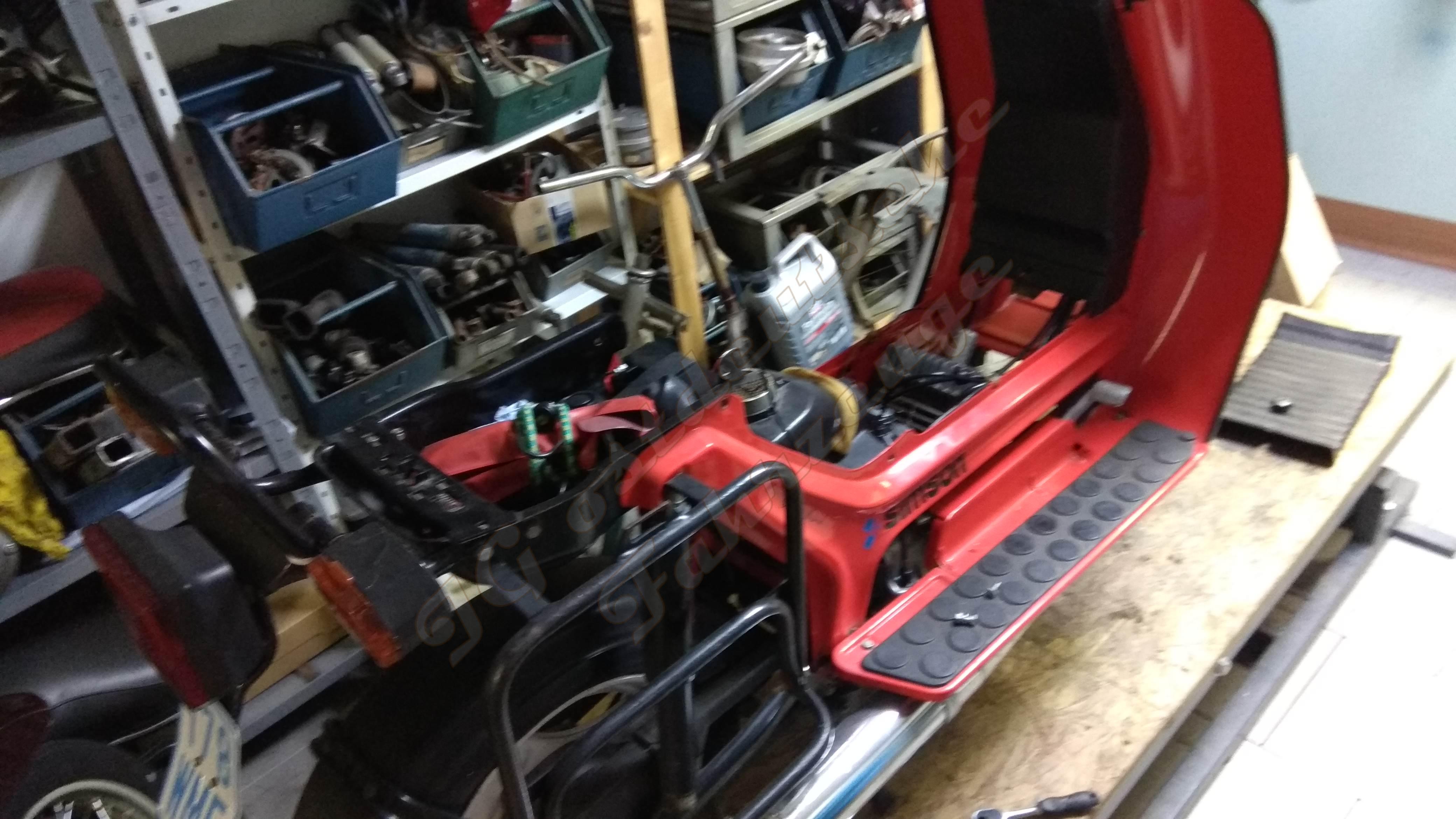

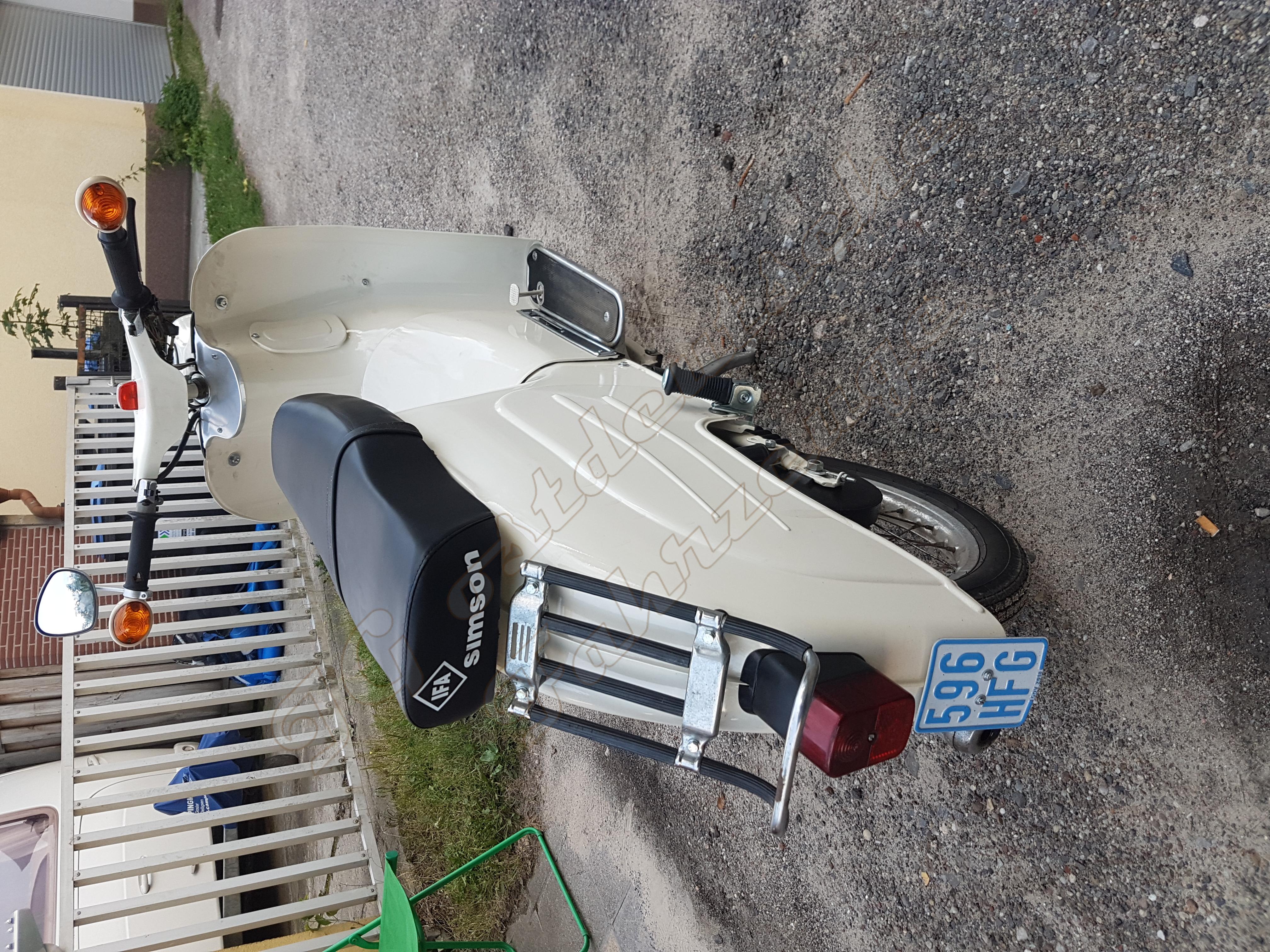

Ich hatte kürzlich das Vergnügen, an einer sehr leckeren Sache zu arbeiten. Leider war ich erst zu spät dabei, sodass die Blech-, Fahrwerks-

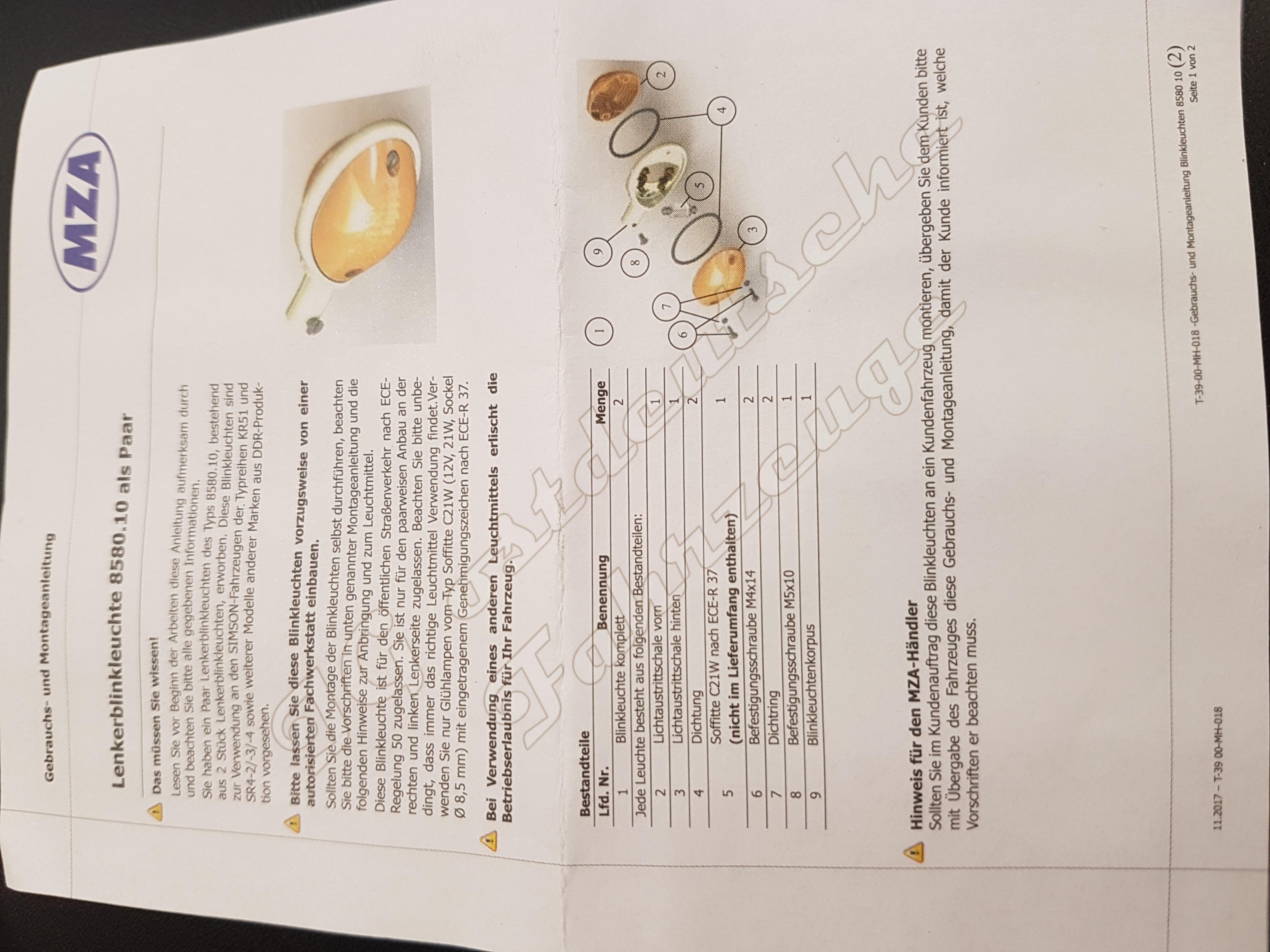

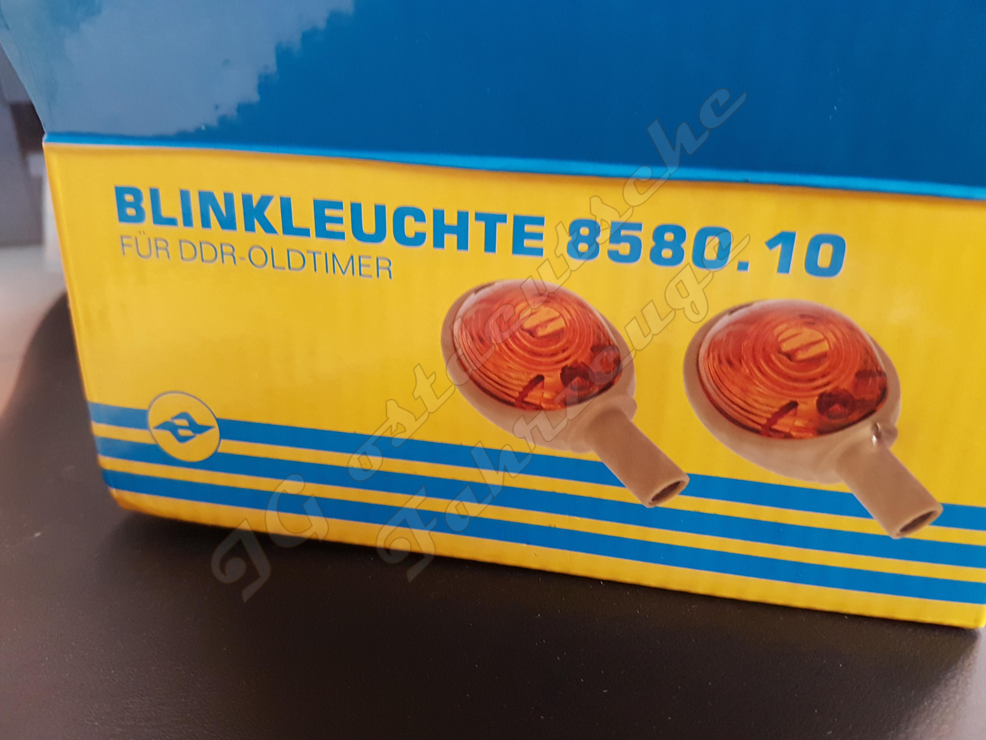

und Rahmenteile schon sandgestrahlt und weiss pulverbeschichtet waren. Ausgangsbasis war eine 1976er K-Schwalbe Mit 1200 glaubwürdigen Originalkilometern auf dem Tacho. Meine Person kam ins Spiel, als das Fahrzeug in alle Einzelteile zerlegt war. Nur der Motor war noch zusammen. Es gab wieder einmal erstaunliche Herausforderungen: die Ladeanlage hatte eine kalte Lötstelle. Das Schlusslicht kann nie richtig funktioniert haben. Die Scheinwerferglühlampe hatte innerlich einen Kurzschluss, sodass das Fernlicht nicht funktionierte. Ich hatte den Abblend-/Fernichtschalter zunächst im Visier. Das Zerlegen und Zusammensetzen ist doch sehr fummelig. Ich finde, dass sich das Fahrzeug trotz einiger Individualisierung, Spiegel und (bauartgenehmigte) Eierblinker sehen lassen kann:

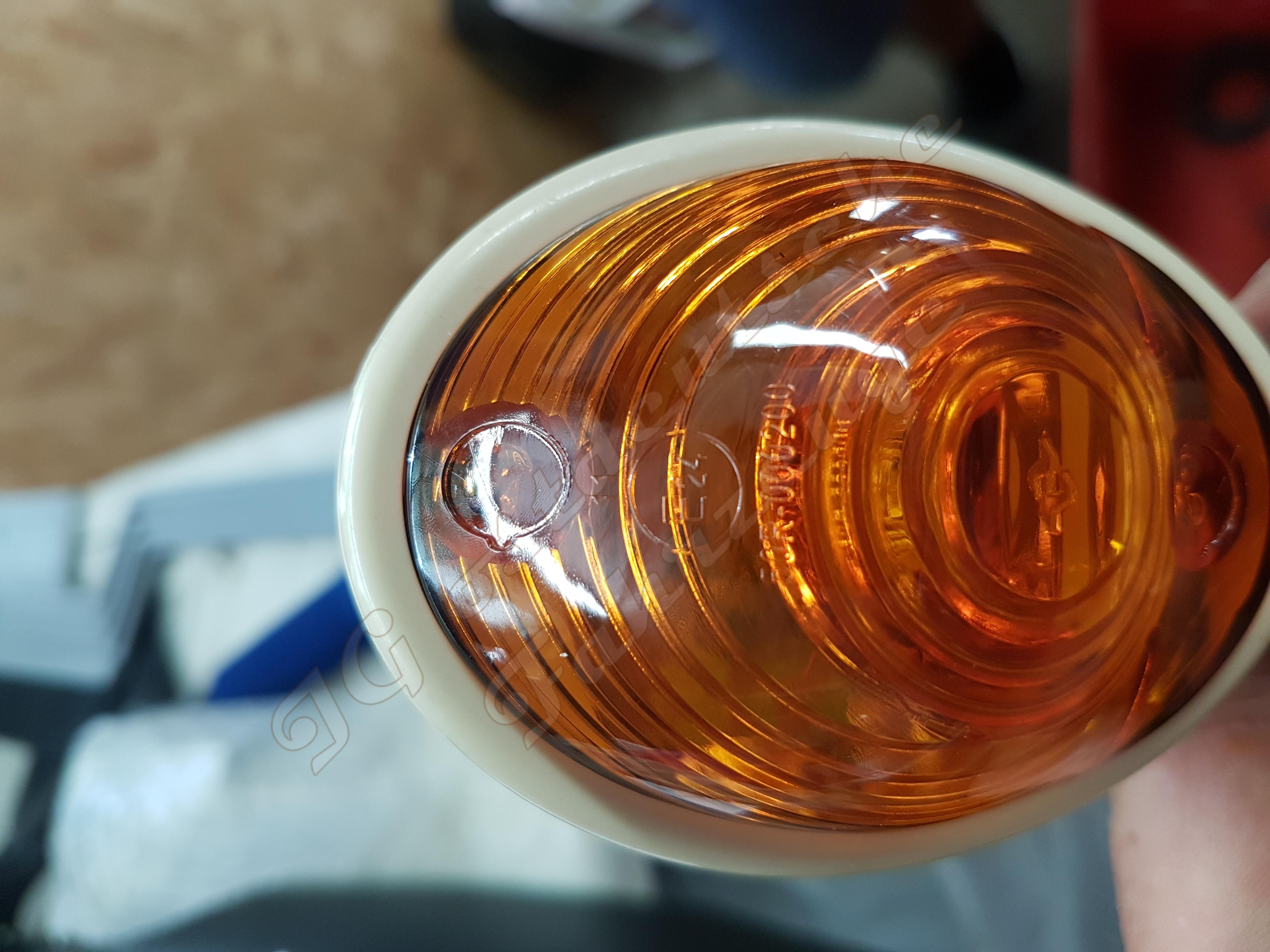

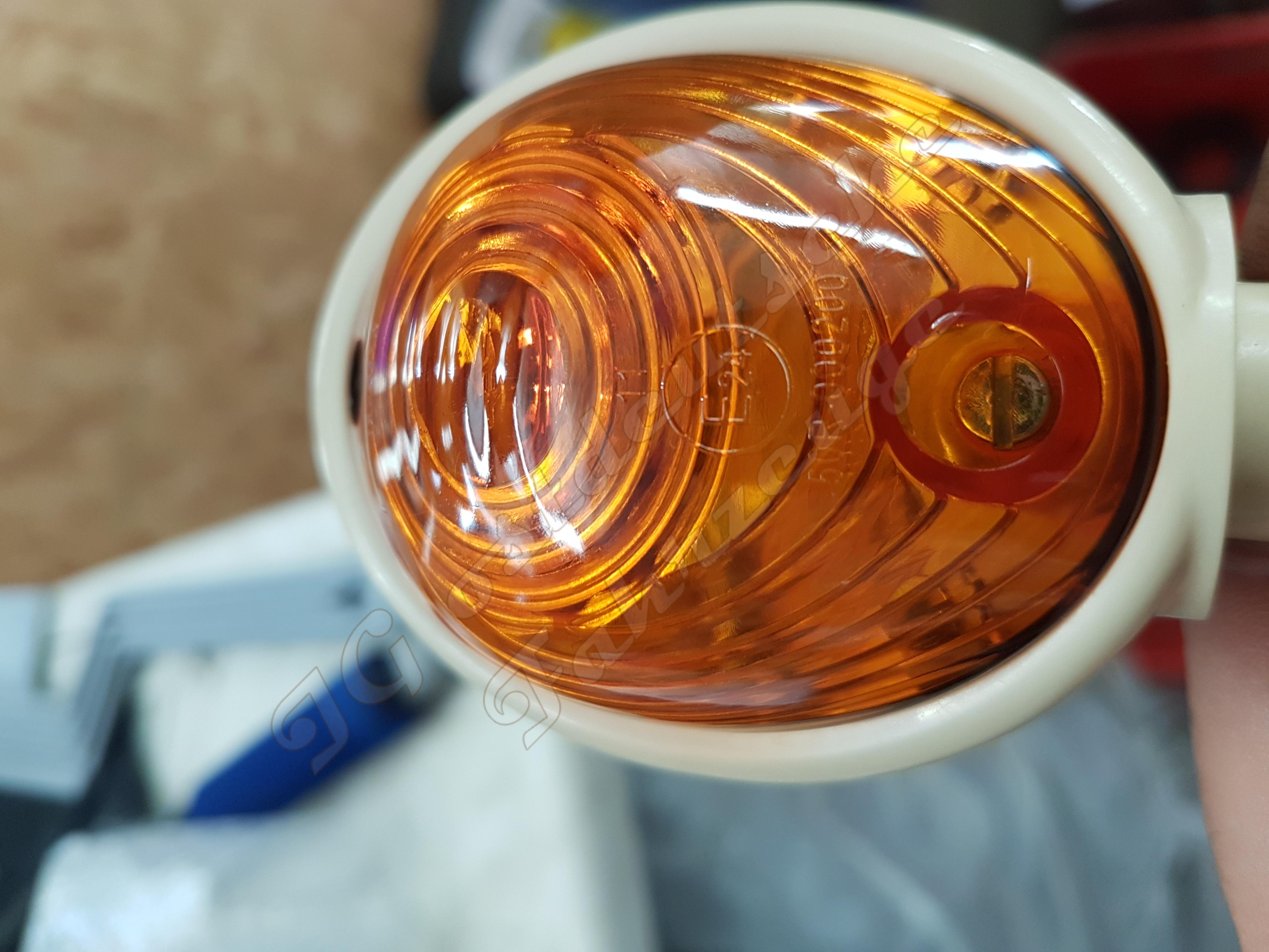

Im Gegensatz zum Fahrtrichtungsanzeiger ohne Prüfzeichen: Das Leuchtmittel
Beiträge: 5673
Beitragvon Schollega » Sa 14. Jul 2018, 17:43
Aber die Keder um die Schlüssellöcher müssen noch dran, oder? :-)
Beiträge: 5777
Beitragvon Siebenson » Sa 14. Jul 2018, 18:23
Freilich
Beiträge: 694
Beitragvon M53 » Mo 16. Jul 2018, 17:13
Schönes Mokick! Auch wenns nicht ganz original ist. Ich nehme für meinen Arbeitsweg einmal die Woche das Schwälbchen. So kommen Wöchentlich nun knapp 60 km auf die Uhr und in meiner Firma eifern zunehmend mehr Leute nach. Mokick-Monday nennen wir nun den Tag. Heute hatte ich auf der Heimfahrt doch arg zu kämpfen. Musste auf Reserve, doch (fast) nichts kam. Nach 15 unangenehmen Kilometern nahm ich den Tank herraus. Das Messing Sieb, welches letztes Jahr noch da war, war bis auf Flansch und Endkappe und den verlöteten Stellen komplett verschwunden. Die Reserve dementsprechend dicht... was kippen die in unser Benzin???

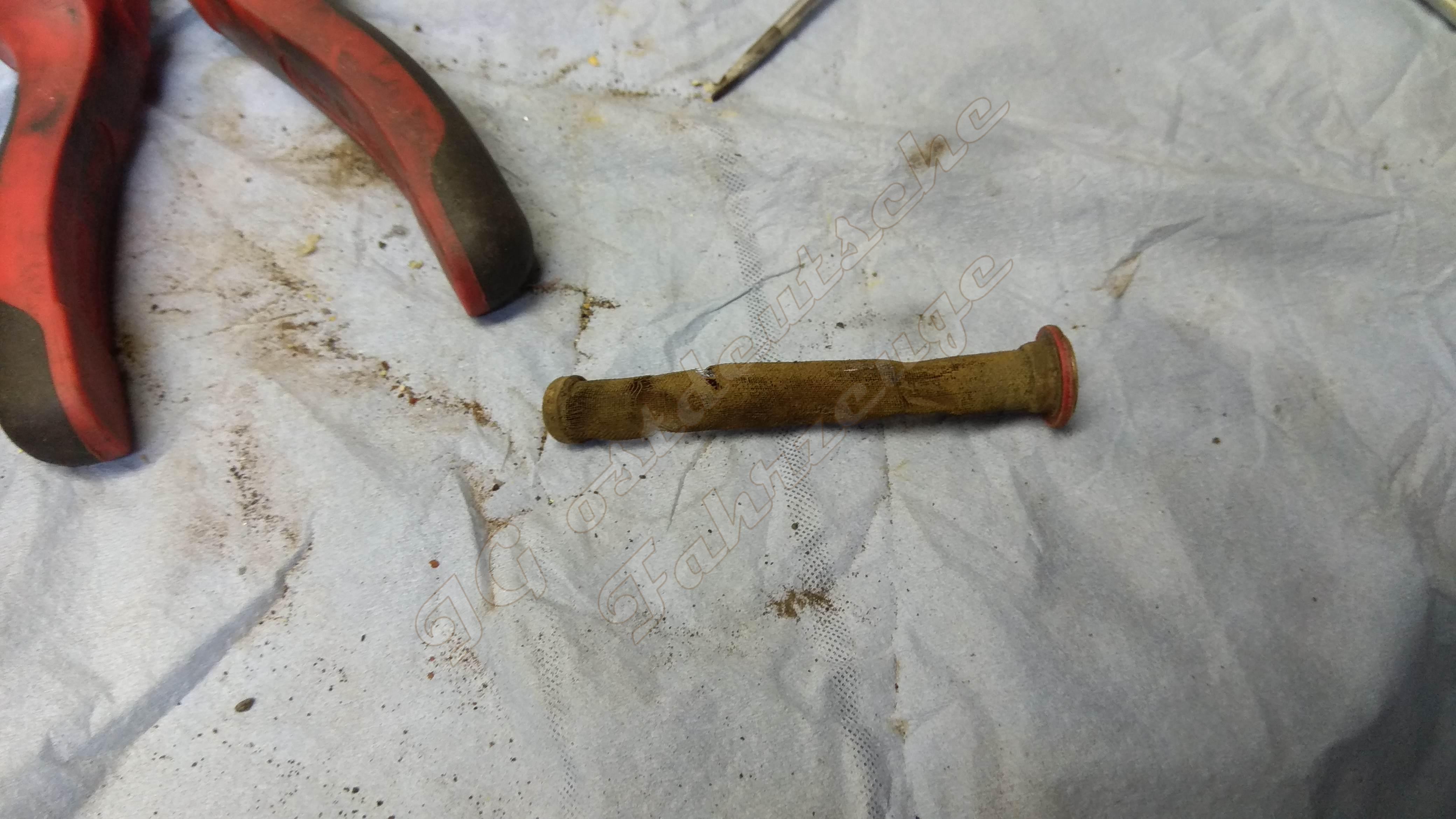

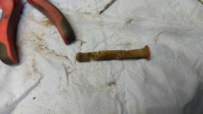

Der Sprit ist das aller letzte! :evil:
Vor zwei Jahren den SR 50 Tank gemacht. Entrostet, Spritsieb neu...
Jetzt stinkt selbst der verbrannte Sprit, wie ein 20 Jahre alter Scheunenfund. :x
Und so siehts aus.
