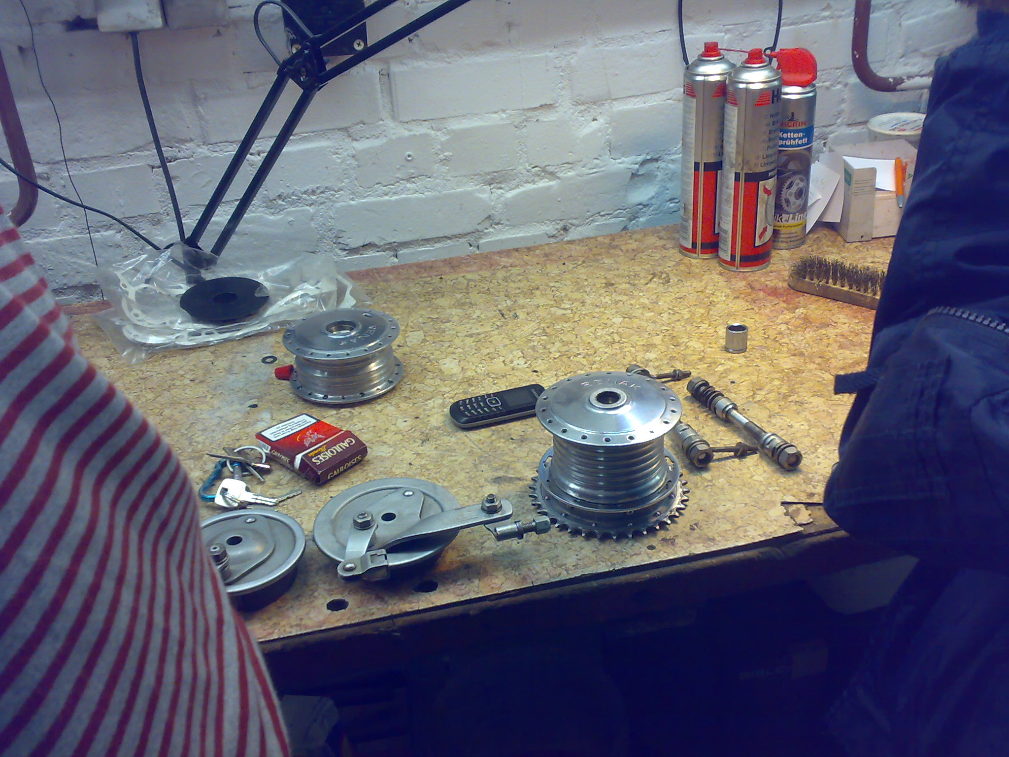

Steffen putzt erst mal seine Naben. Das Gelbe Gelumpe ist echt prima, da kann man Esterglanz glatt vergessen...

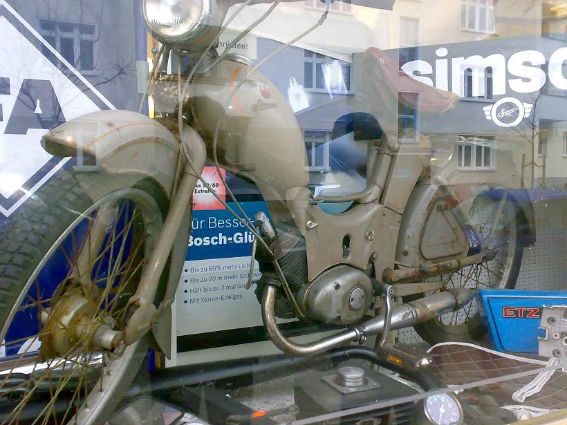

na ja dit muss nen 57er sin.... Halbnaben mit Alu Felgen eher sehr selten...
dann nen 1er Tachoantrieb und der SR 1 Krümmer oder der 2er wurde gekürzt ...
Der Sattel schein mir auch komisch

Die Amaturen sind übrigends auch vom Einser.

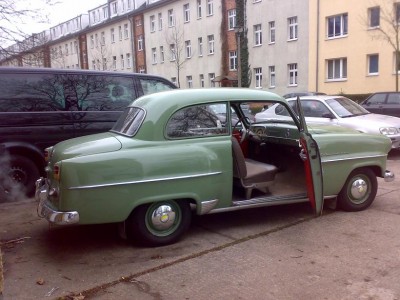

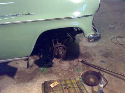

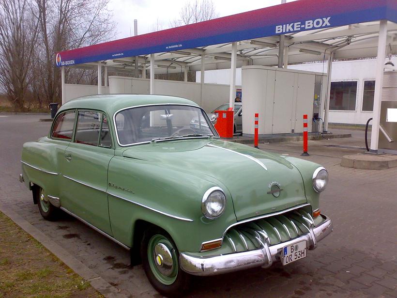

Kraftwagen waschen. Ich habe ihn jetzt eine Woche lang im Außendienst genutzt. Er macht sich echt super! Allerdings verschmutzte der Wagen etwas Ich musste auch erneut die Vorderachse abschmieren, da schon wieder 1500km um waren!
Dann macht die Arbeit doch noch viel mehr Spaß wenn man mit so einem Wagen unterwegs ist......
Aber die Bremse habe ich jetzt komplett durch...
Es war ja alles neu...

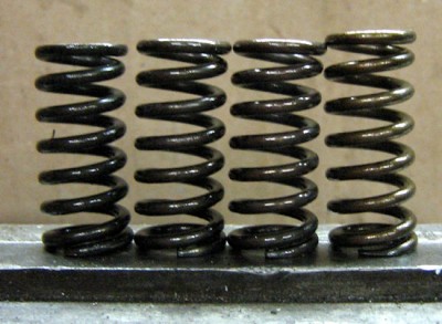

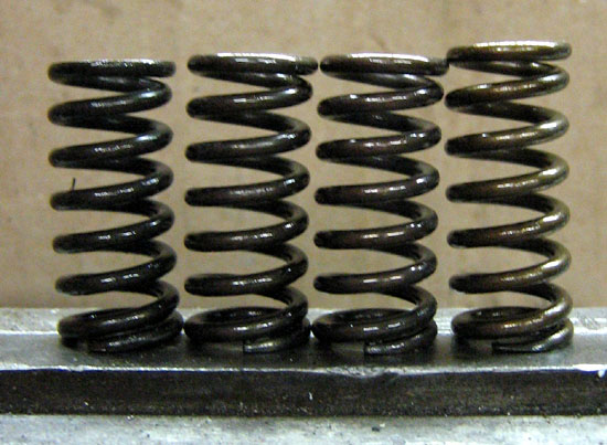

Ja ja, alles neu.
Bei meiner Schwalbe war auch alles neu.
Trotzdem hab ich wieder einen Standschaden entdeckt.
Zweiter Gang machte wieder keine Anstalten bei kaltem Motor reinzuflutschen.Als die Schwalbe fast nur noch Schritttempo rollte ging er plötzlich doch rein.Bei warmen Motor ging es seltsamerweise ohne Mucken.
Tja, logische Schlussfolgerung war für mich die Kupplung, aber die war richtig eingestellt.
Trotzdem ist sie Schuld.Genau genommen sind es die Druckfedern.
Die sind alles unterschiedlich lang.Von der längsten zur kürzesten sind es 1,8mm!!!
Bei warmen Öl fiel das bisschen Schleifen nicht so ins Gewicht.
Schon krass.Muss Materialermüdung sein.
Morgen kommen neue, gleichlange Federn rein.Dann ist das hoffentlich endgültig vom Tisch.

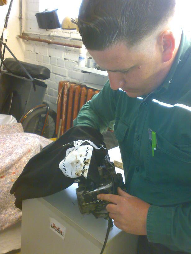

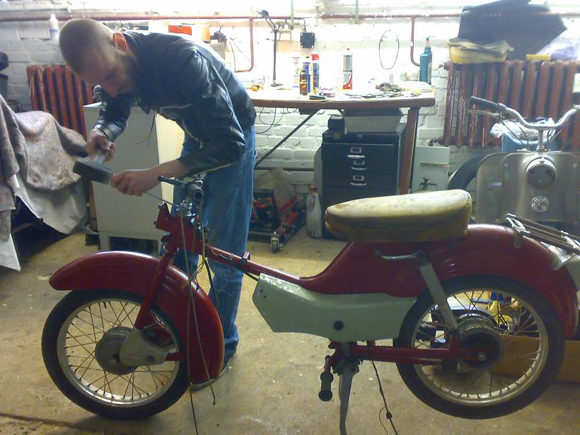

Steffen meint es ernst! Er kümmert sich um sein Langstreckenfahrzeug! Es wird schon in diesem Jahr eine der Hauptrollen einer spektakulären fernreise spielen. Es geht ins Ausland!!!
Der Spatz stell eine Superausgangsbasis dar und der Motor macht einen spitzenmäßigen Eindruck. Er wird trotzdem zerlegt, ich mache ihn schon mal etwas sauber...

Steffen? Steffen was machst Du da? Dann bist Du ja gerade mit zwei Maschinen am werkeln?

Ja, alte Lumpen sind immer sehr nützlich bei unserem Hobby!
Steffen, die Muttern am Lenkkopflager kann man auch mit einem Krümmerschlüssel lösen und festziehen.

Schwalbenkupplung ist wieder i.O.
