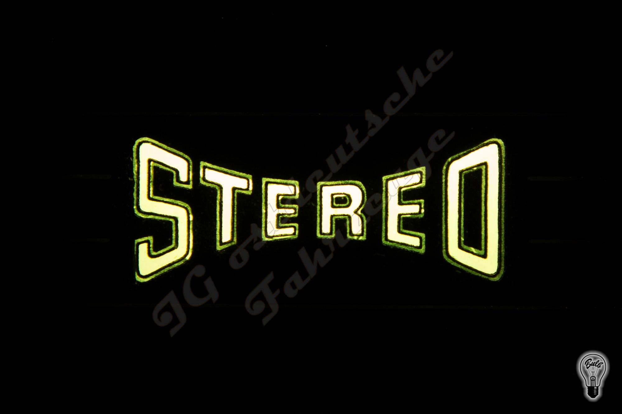

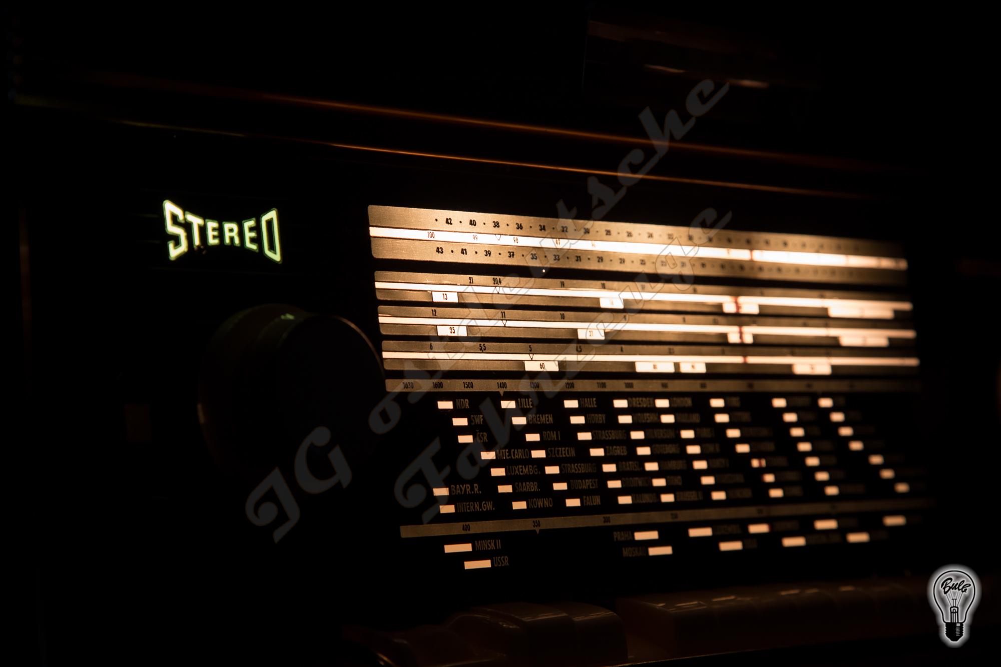

Nach kurzer Recherche musst ich feststellen, dass es auch schon Stereo Radios in den frühen 60ern gab. Nur war klar. Stereo muss es sein. Und ich legte mich voreilig auf das REMA 8001 fest.... bis ich plötzlich das Rossini 6002 entdeckte. Und "JA" ich habe es "NUR" wegen des leuchtenden Stereo Schriftzugs gekauft.

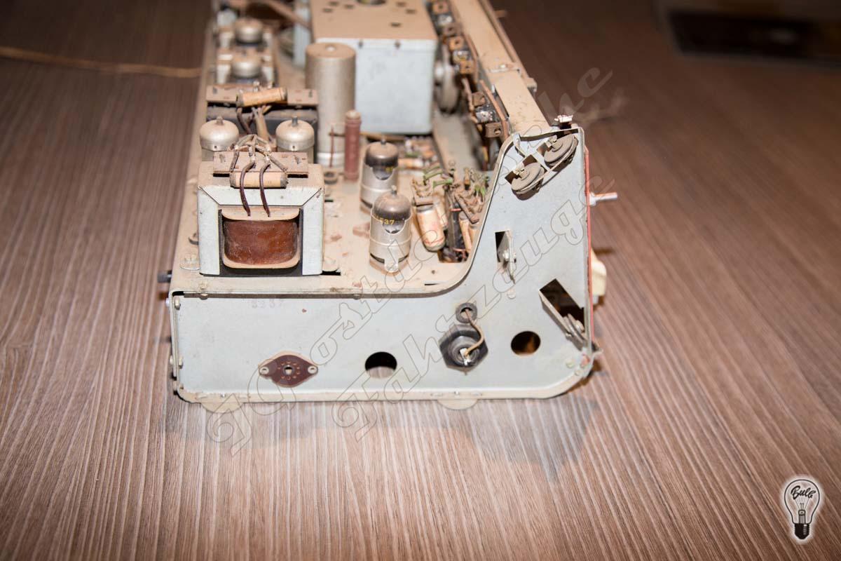

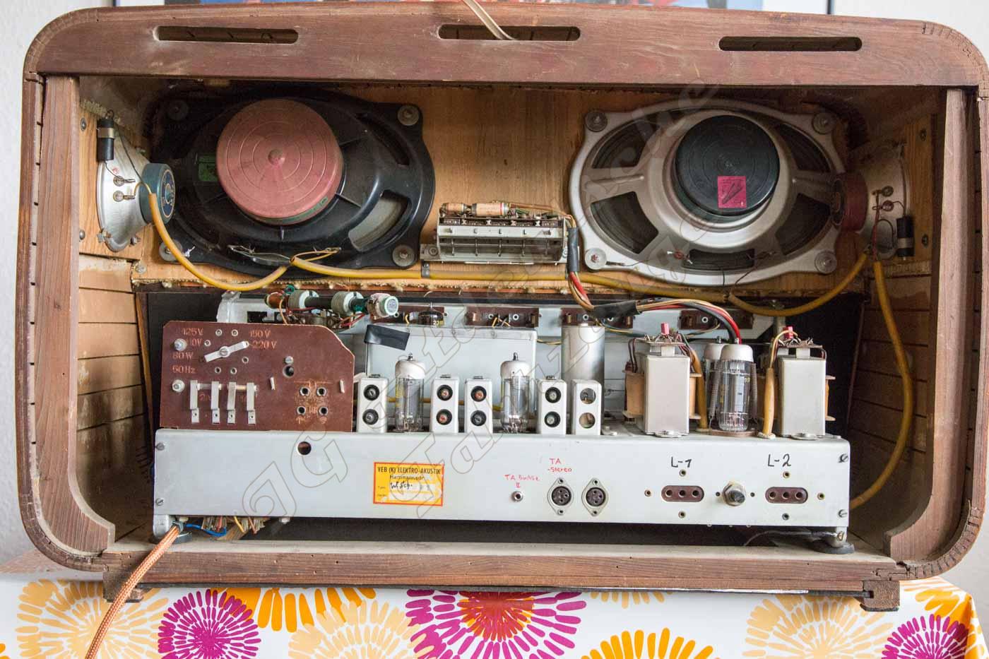

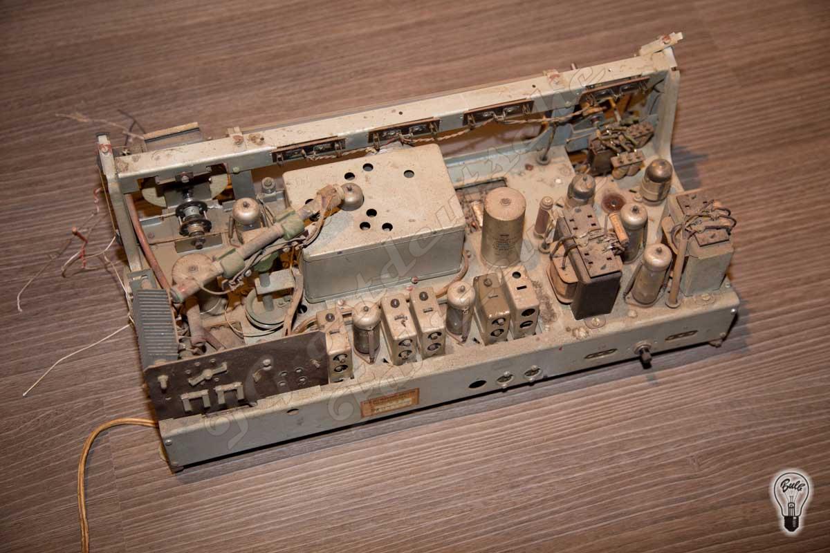

In der Nähe von Dresden habe ich dann das äußerlich gute Radio für einen Spottpreis erstanden. Das Innenleben war jedoch sehr stark mitgenommen. Dicke Kruste aus Dreck, welcher auch mal feucht geworden war. Mäusescheiße, Spinnenweben, Spinnennester, angefressene Kabel, Isolierungen und sogar Kondensatoren! Zudem meine Wenigkeit, die keine Ahnung hatte...
Der Netztrafo war auch dunkelbraun... insofern war klar.. Ersatz muss her! Für einen guten Preis konnte ich dann ein äußerliches Schrottradio kaufen welchen innen aber sehr gut war! Sauber und intakt!

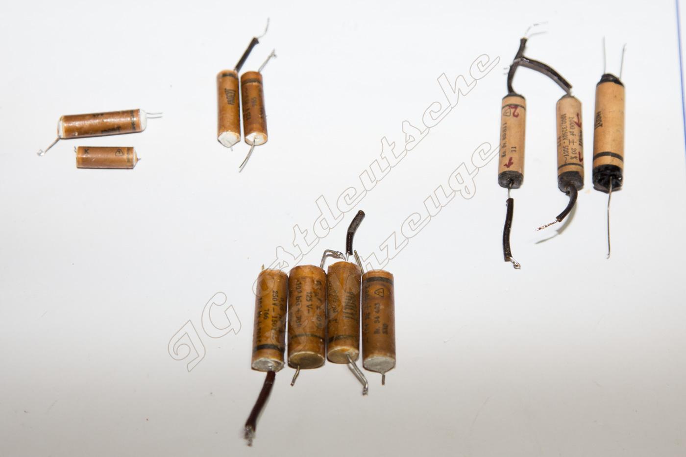

Durch das Dampfradioforum konnte ich schonmal alle Kondensatoren ausfindig machen welche zwingend gewechselt werden müssen. Vorallem die BRANDGEFÄHRLICHEN Teerkondensatoren mussten alle Raus.

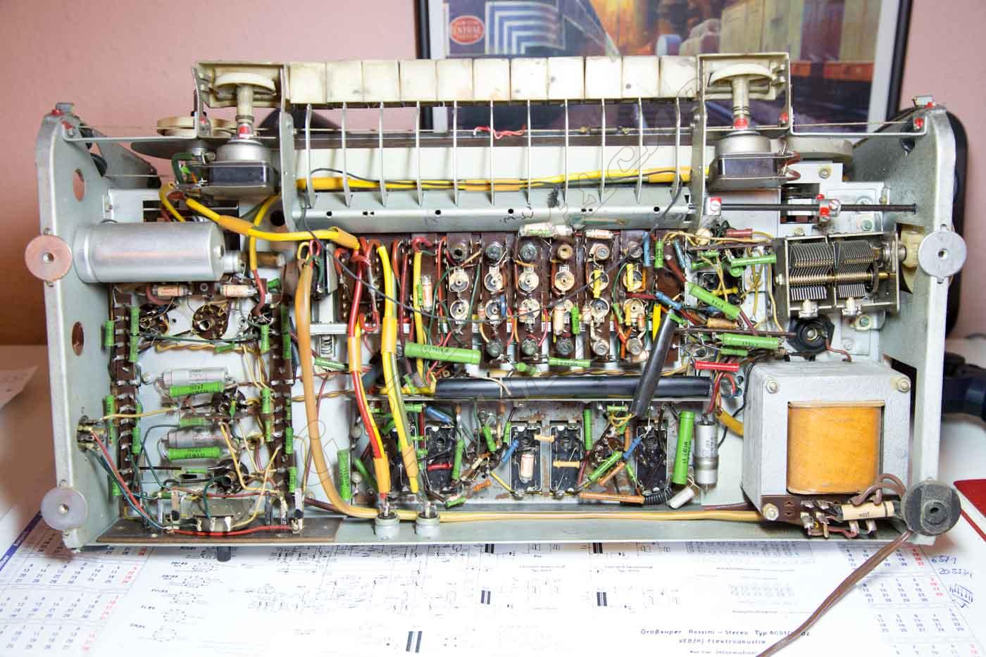

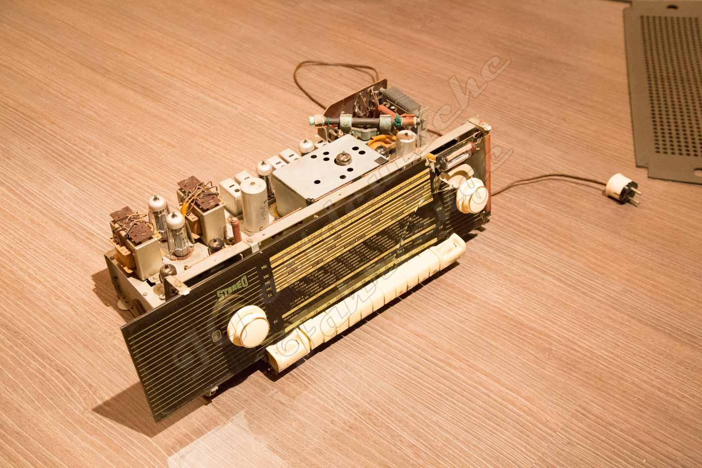

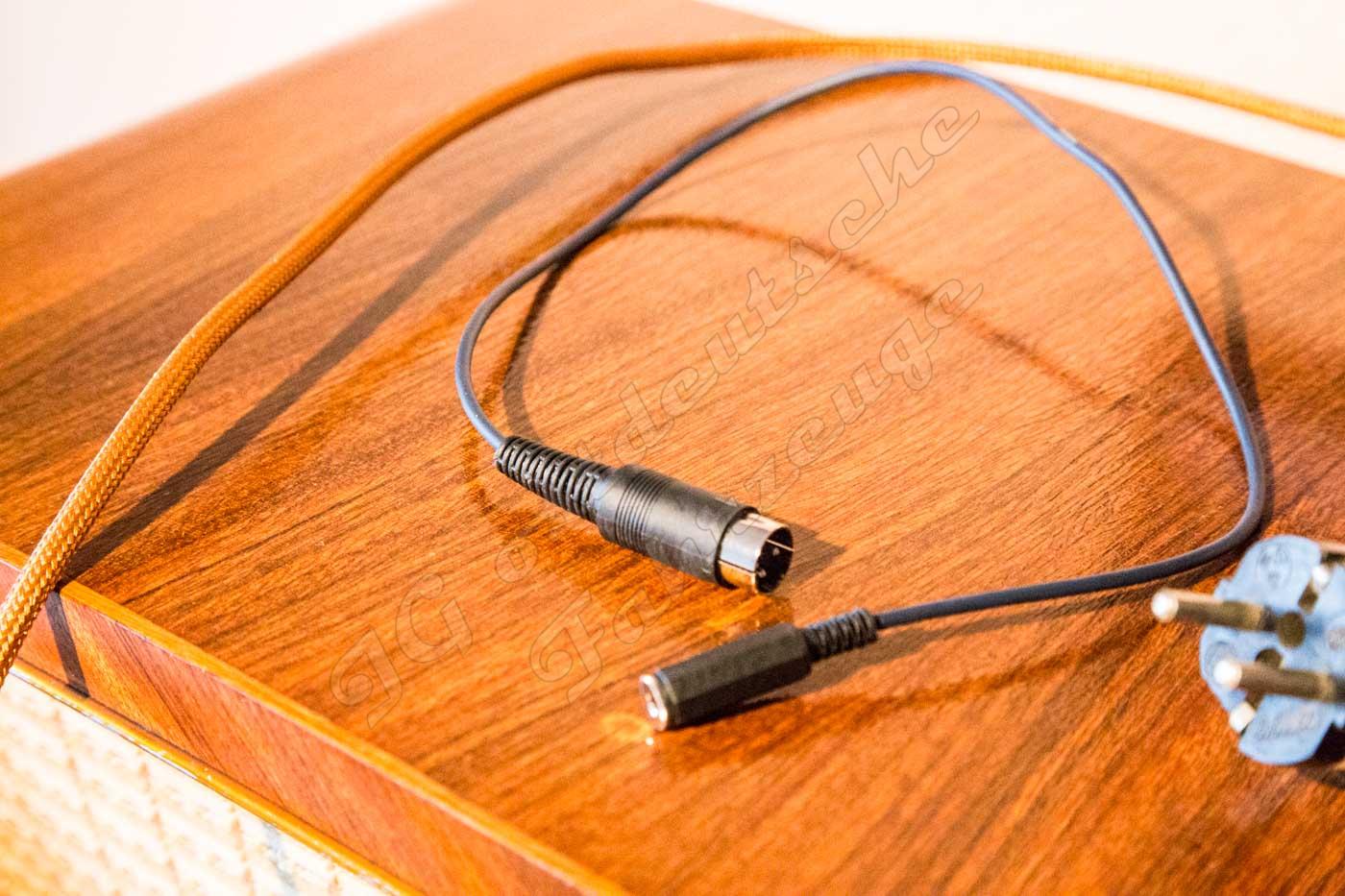

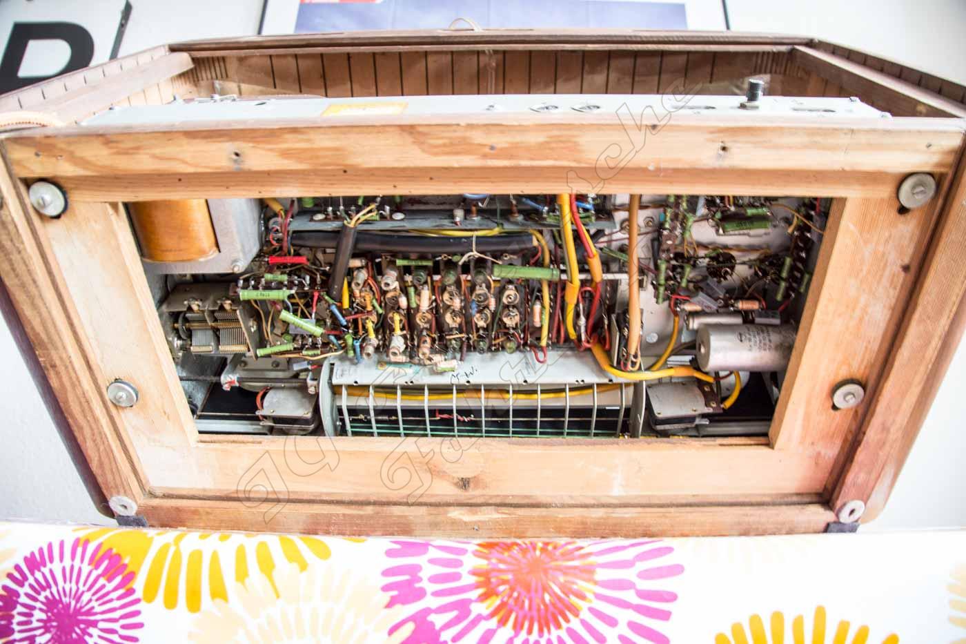

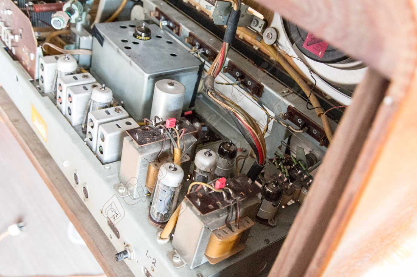

So begann ich nun alles zu zerlegen und zu Säubern. Insgesamt habe ich 13 Kondensatoren (auch nicht Teerkondensatoren) erneuert. Eine extra Klinkenbuchse gelegt und ein stoffummanteltes Kabel verbaut. Ebenso habe ich mir einen DIN/Diodenstecker auf Klinke Adapter gebaut und den Entstörkondensator herausgenommen.
Mit dem neuen Stoffkabel konnte ich auch das Chassis an den Schutzleiter anschließen.
Weiterhin musste ich viel messen und prüfen. Ausprobieren, Testen... Chassis raus... Chassis rein...usw. Abstimmen... Brummen beseitigen...usw..

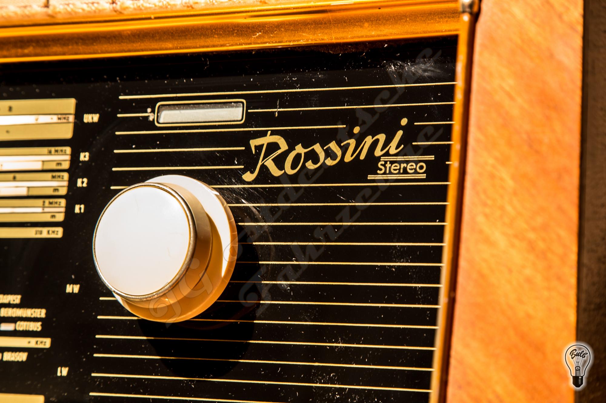

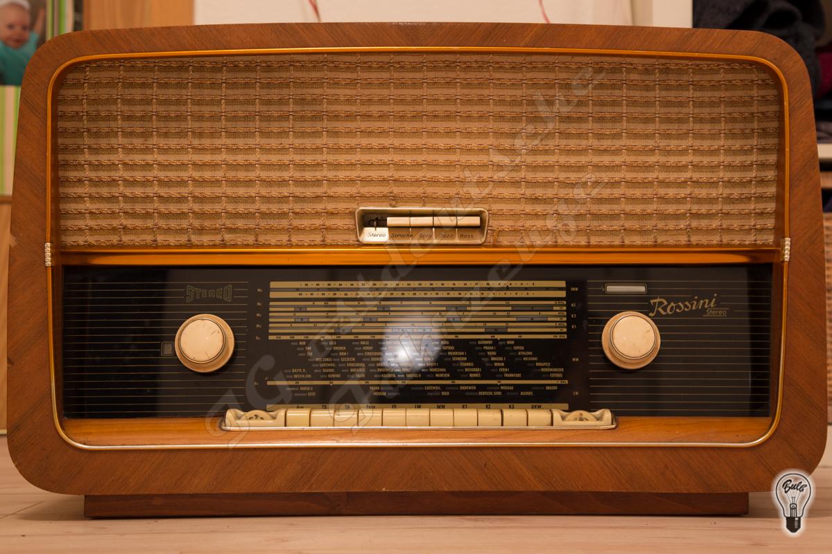

Doch nun ist es vollbracht. Nach einer Behandlung mit Renowell glänzt es wieder und gibt vortrefflichen Ton von sich. Ein Augen und Ohrenschmaus!
Ich hoffe ich konnte den ein oder anderen animieren. Oberstes Gebot ist dennoch! Wer sich ein solches Radio zulegt oder in Betrieb nehmen will, sollte unbedingt die bekannten gefährlichen Kondensatoren tauschen. Egal ob West oder Ostprodukt. Im Dampfradioforum gibt es fabelhafte Bebilderter Listen, der unbedingt zu tauschenden Kondensatoren.
Hat man diese ersetzt ist das Radio an und für sich schon "sicher". Dennoch sollte man es nicht (vorallem wenn man keinen Schutzleiteranschluss verlegt hat) alleine spielen lassen. Die Hausratversicherungen zahlt ebenfalls nicht bei durch Röhrenradios oder Fernsehern verursachten Bränden. Nun lass ich Bilder sprechen
