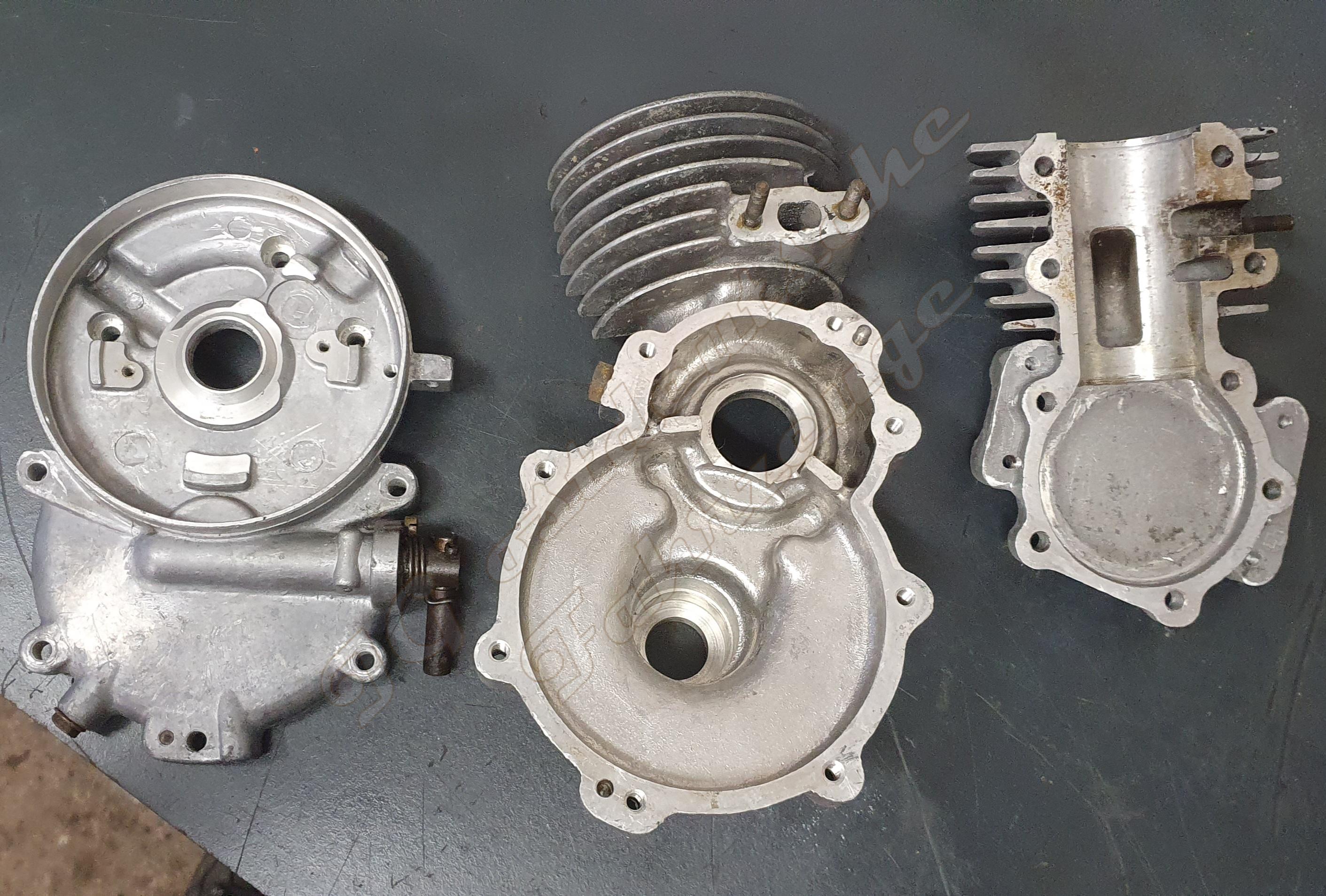

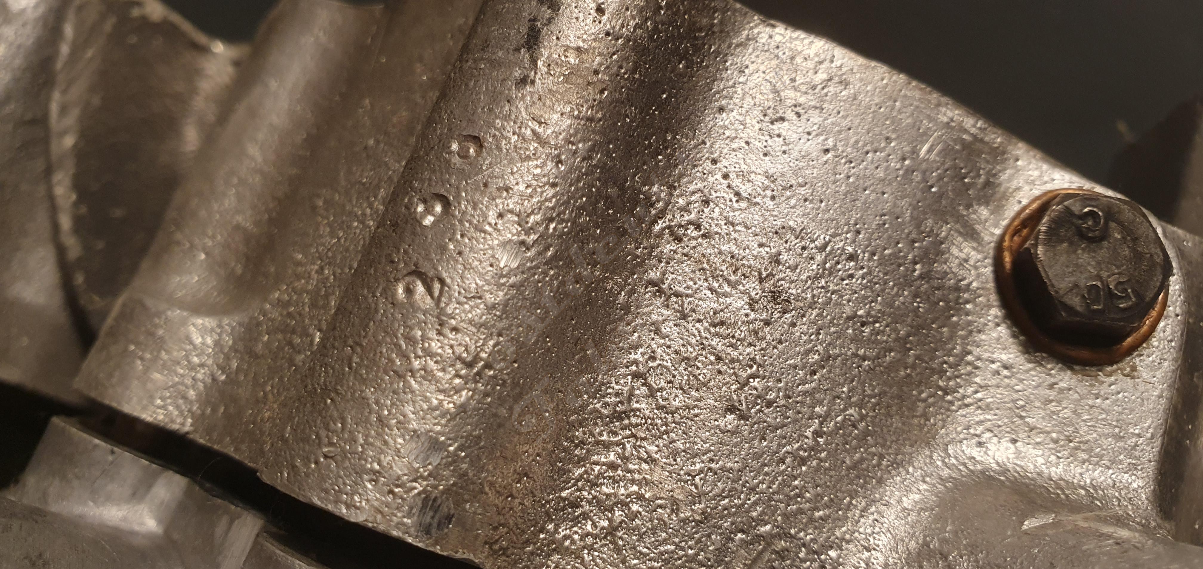

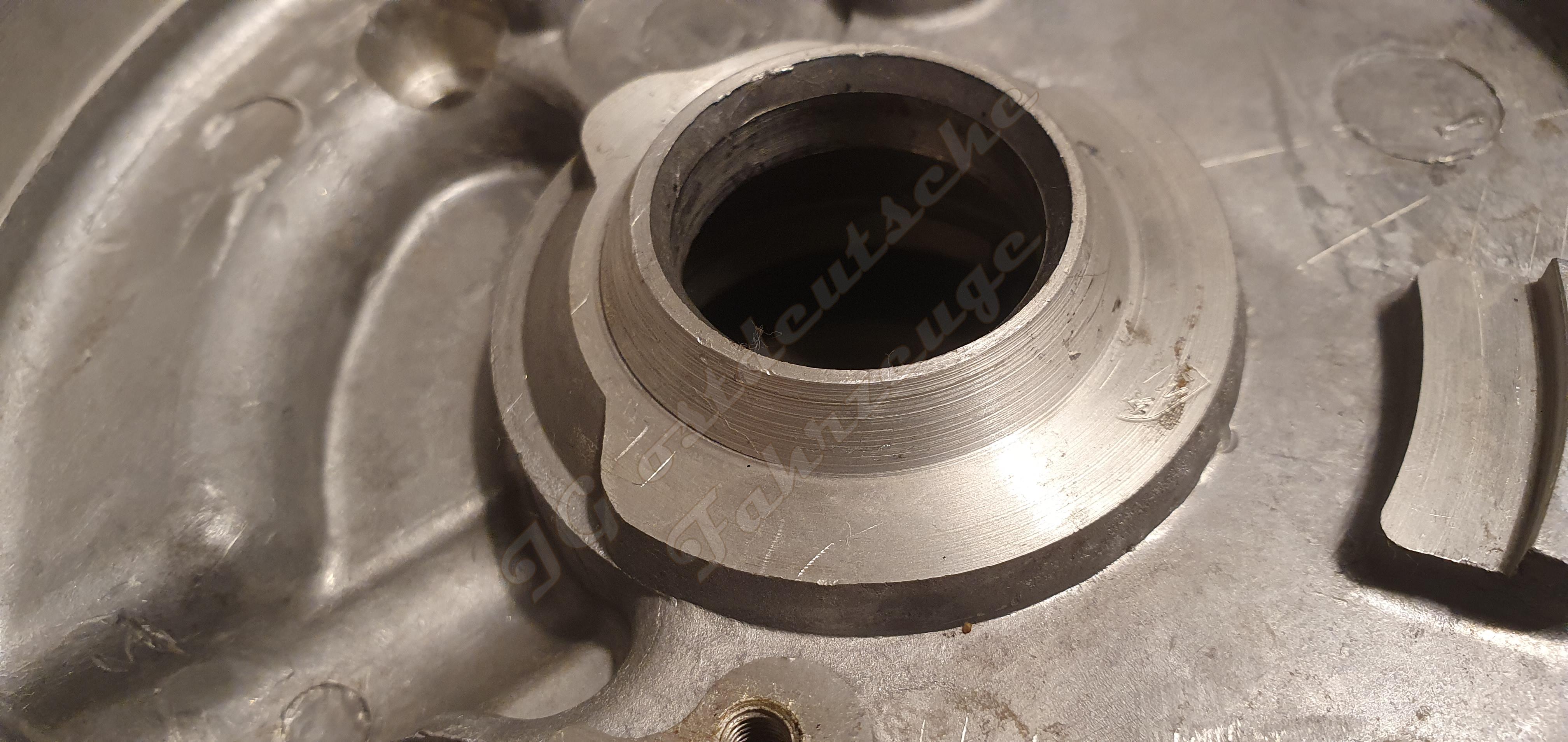

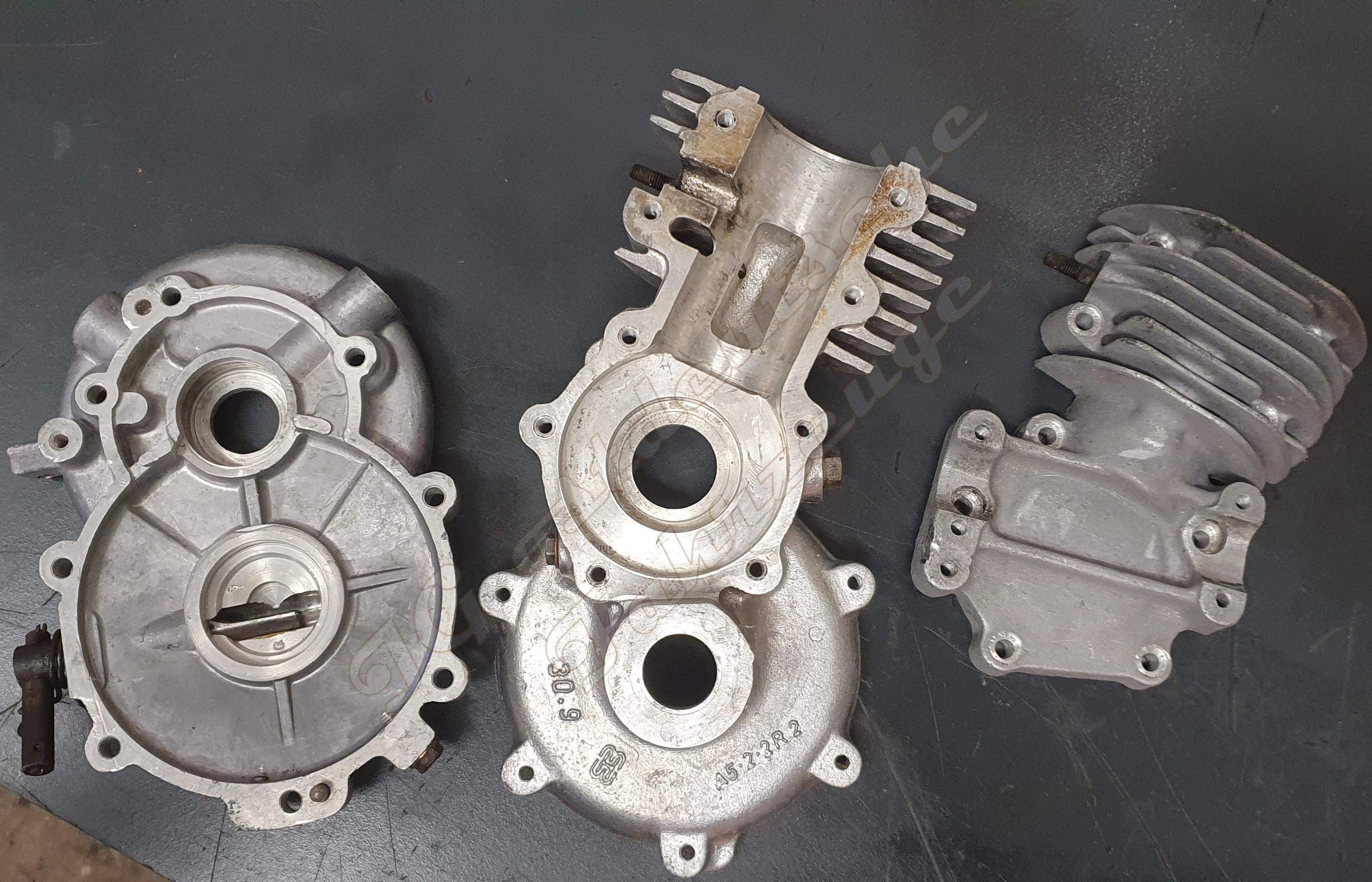

Das Ergebnis ist top! Strahlen ist in der Regel totaler Schwachsinn.
Tolle Arbeit!

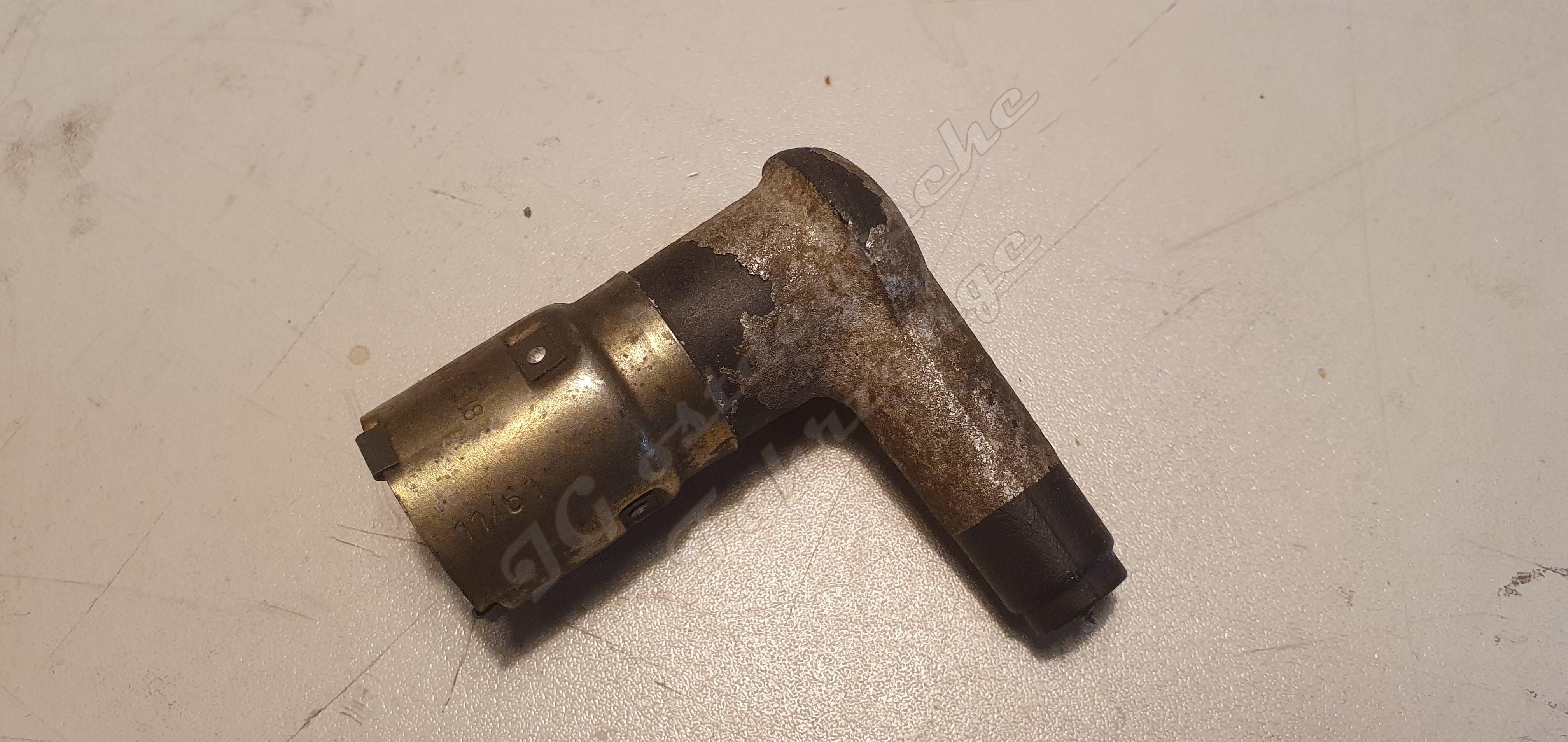

Hallo Swenni,
die Oberfläche sieht echt gut aus.... Ist das normaler Kaltreiniger in dem Waschtisch ???
Hast Du nur mit dem Pinsel gearbeitet oder noch mit weiteren mechanischen Mitteln ?
Beiträge: 2273
Ich tippe mal auf WD40 und Bremsenreiniger. :-m
Beiträge: 6502
Pinsel und Kalreiniger habe ich benutzt, für eine oxidierte Stelle habe ich noch Stahlwolle genommen.

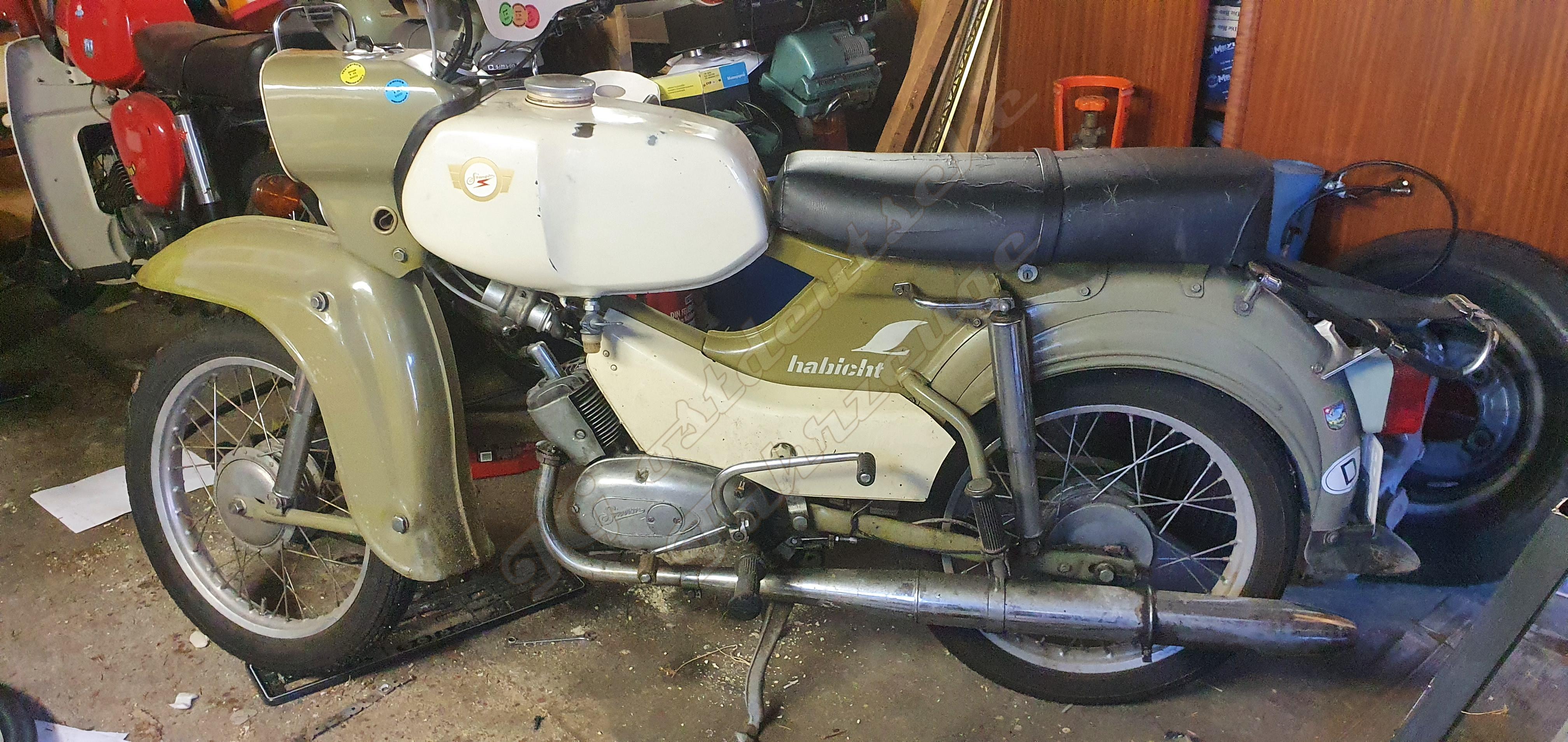

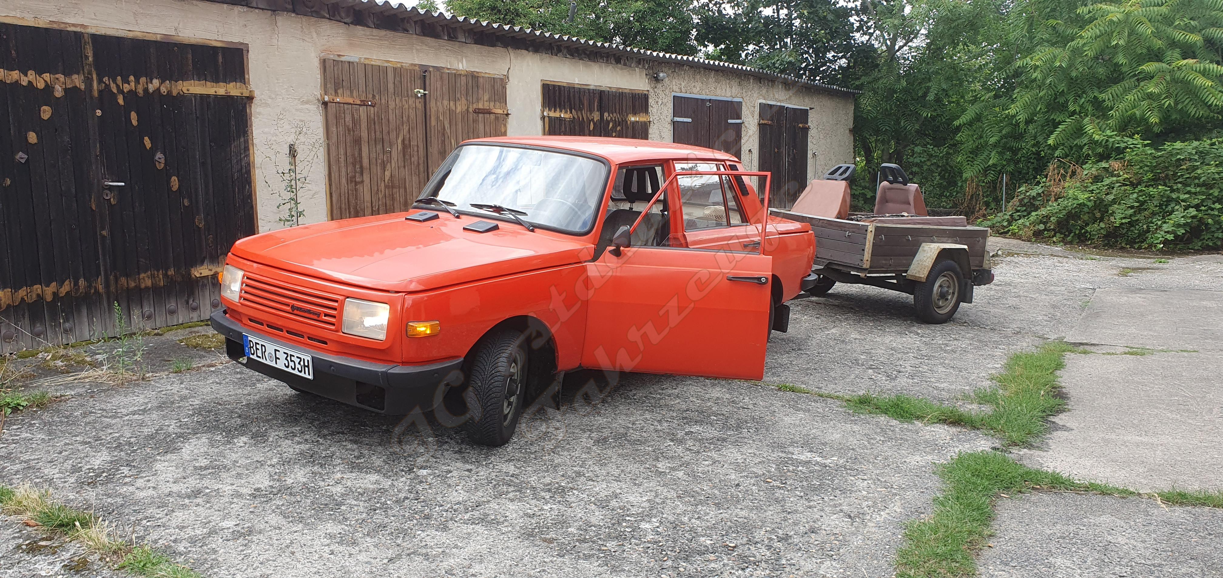

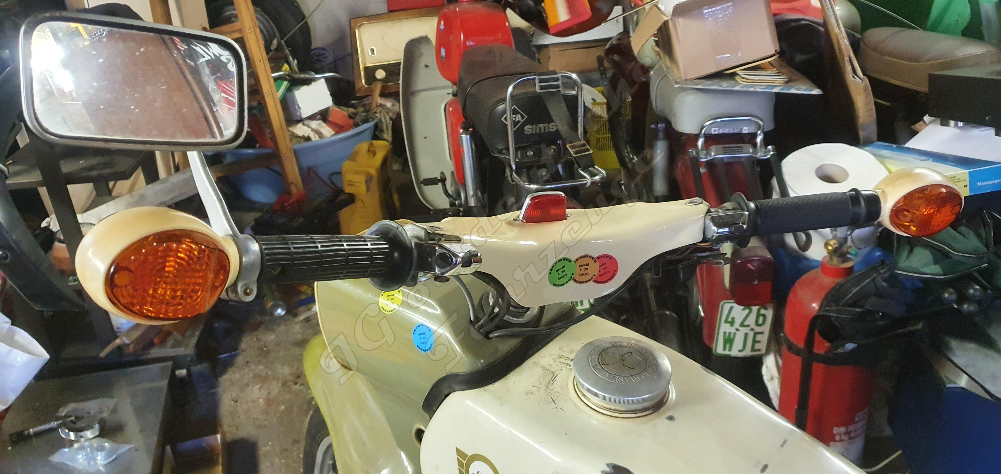

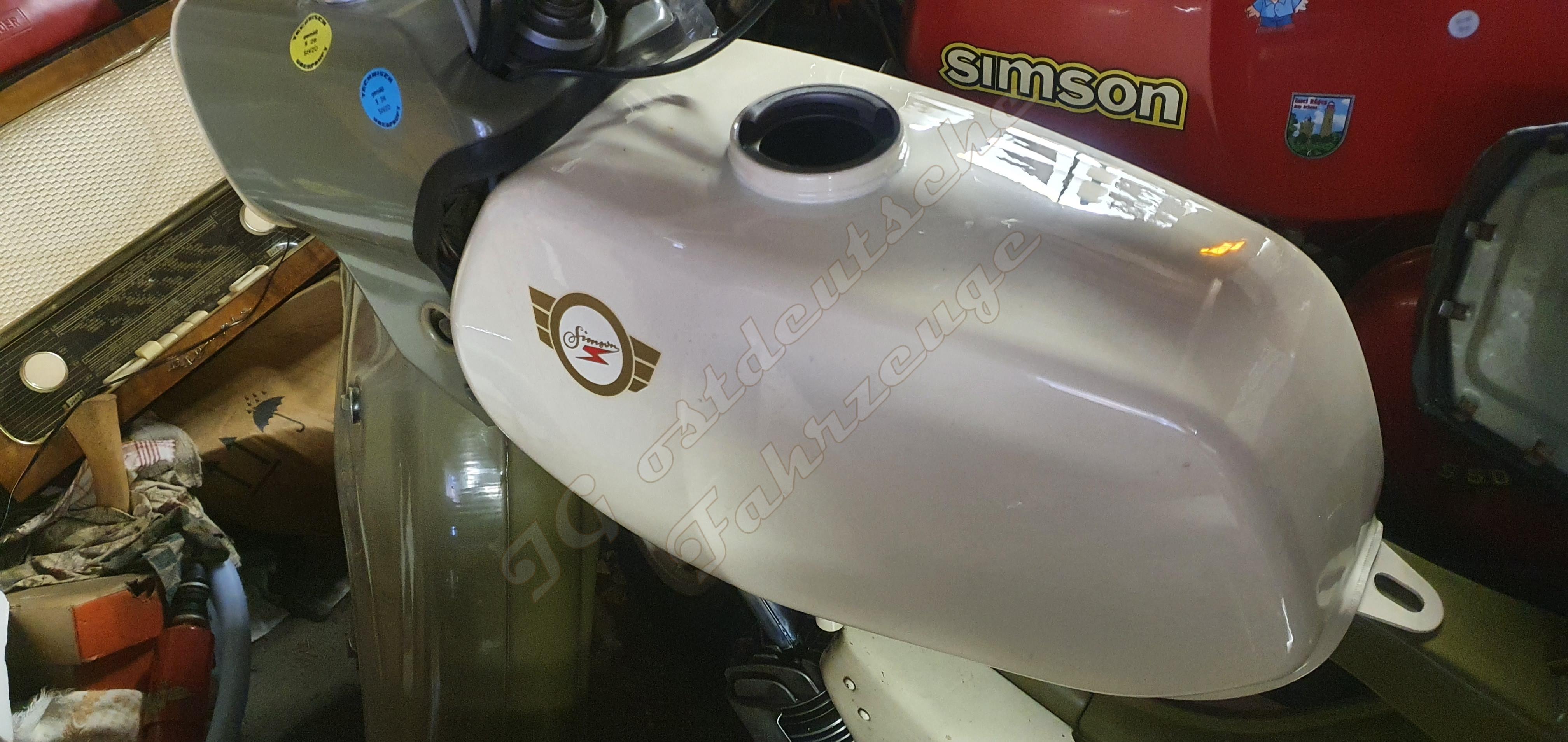

Hai Leute, ich habe mir schon vor längerer Zeit einen Nachbautank in Alabasterweiß für meinen Habicht gekauft. Er hat 120 Euro gekostet. Augenscheinlich sah er identisch mit dem Originaltank aus. Ich habe Abziehbilder draugeschoben und ihn heute angebaut. Er passte fast. Nach Lösen der Lampenmaske ging er endlich nach vorn. Das lackierte Benzinhahngewinde ist echt schlimm.
Nun ist alles fertig und es sieht gut aus.
Der Habicht geht jetzt zum Film.

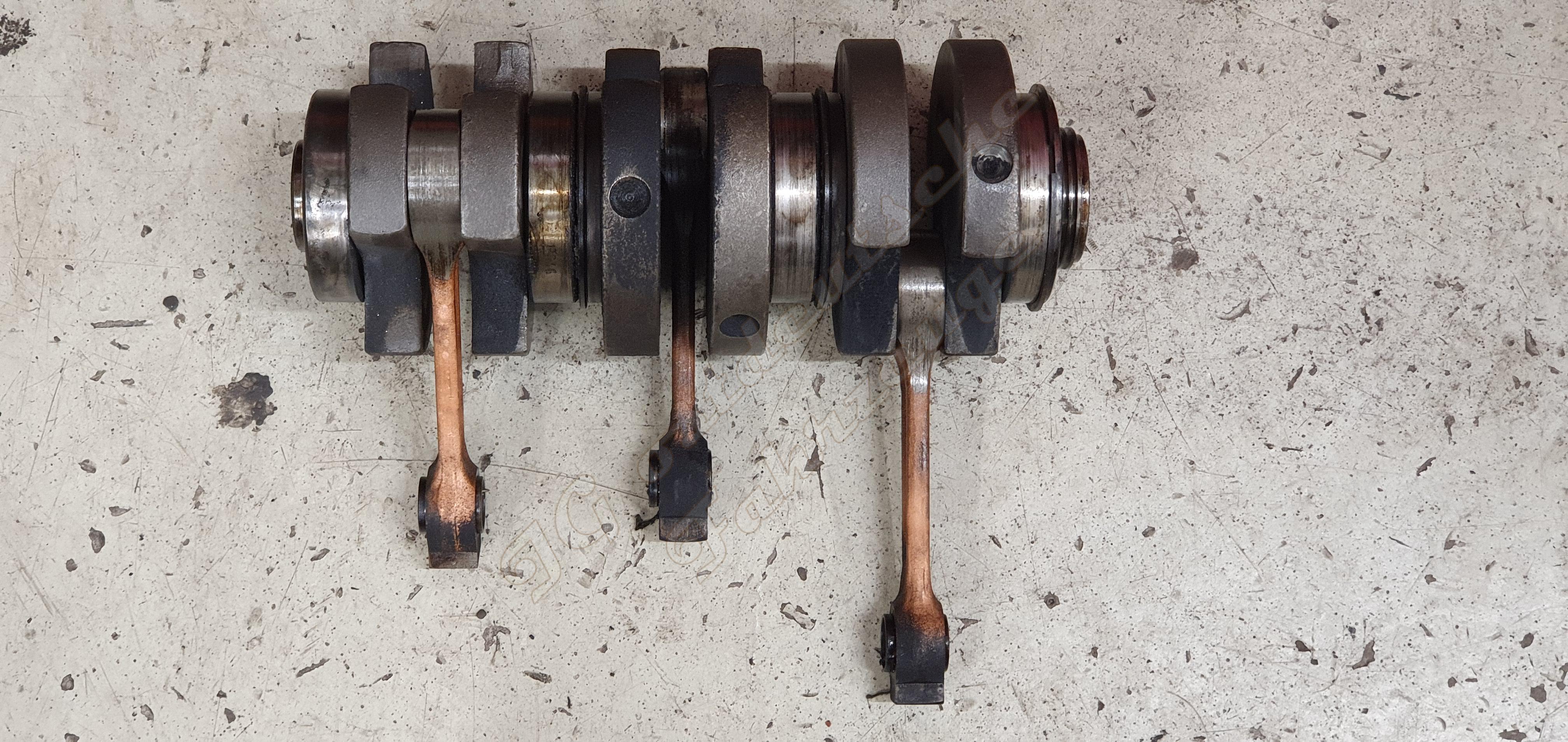

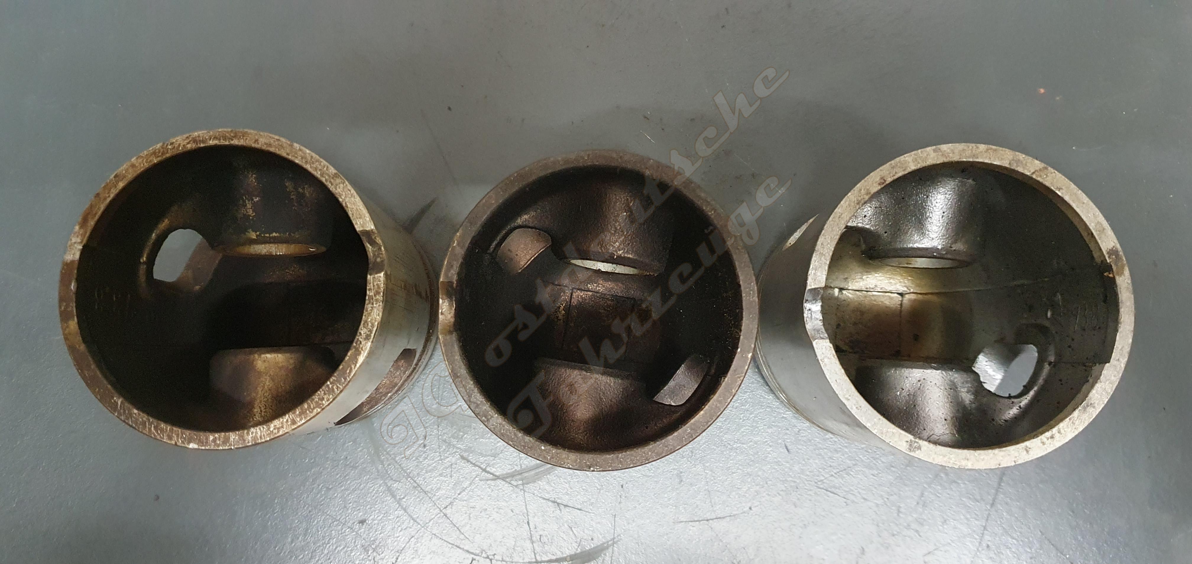

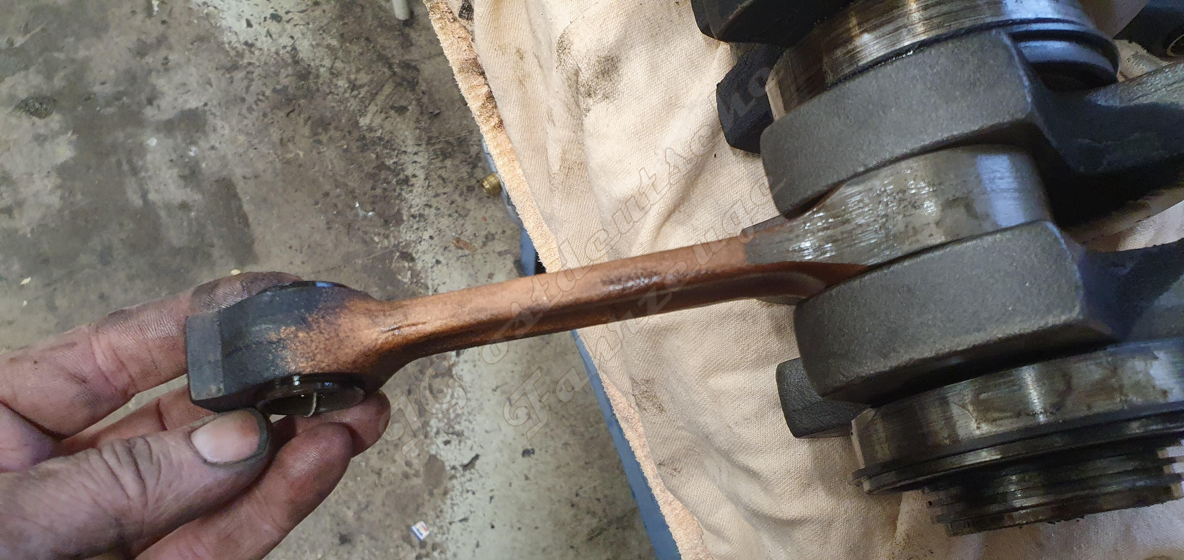

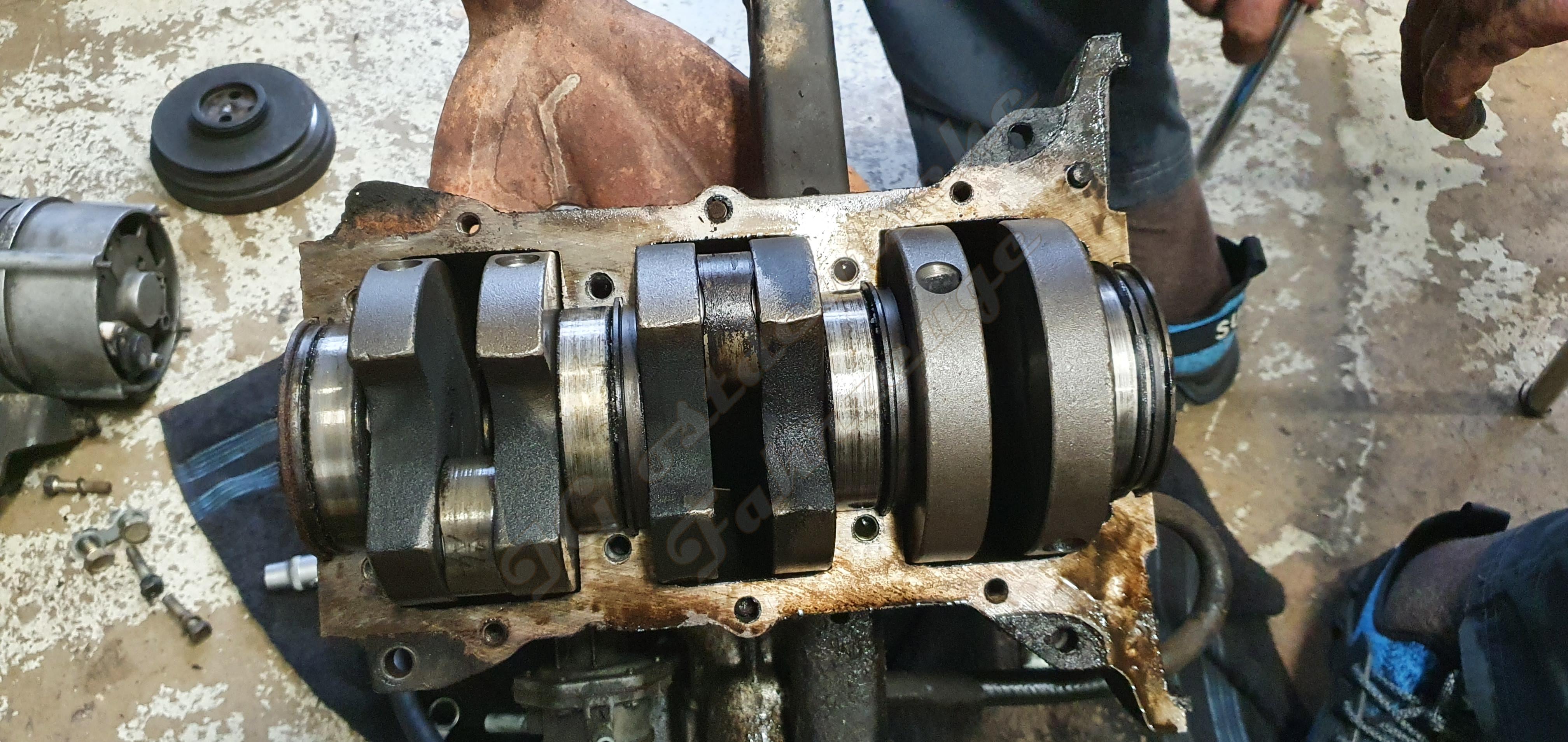

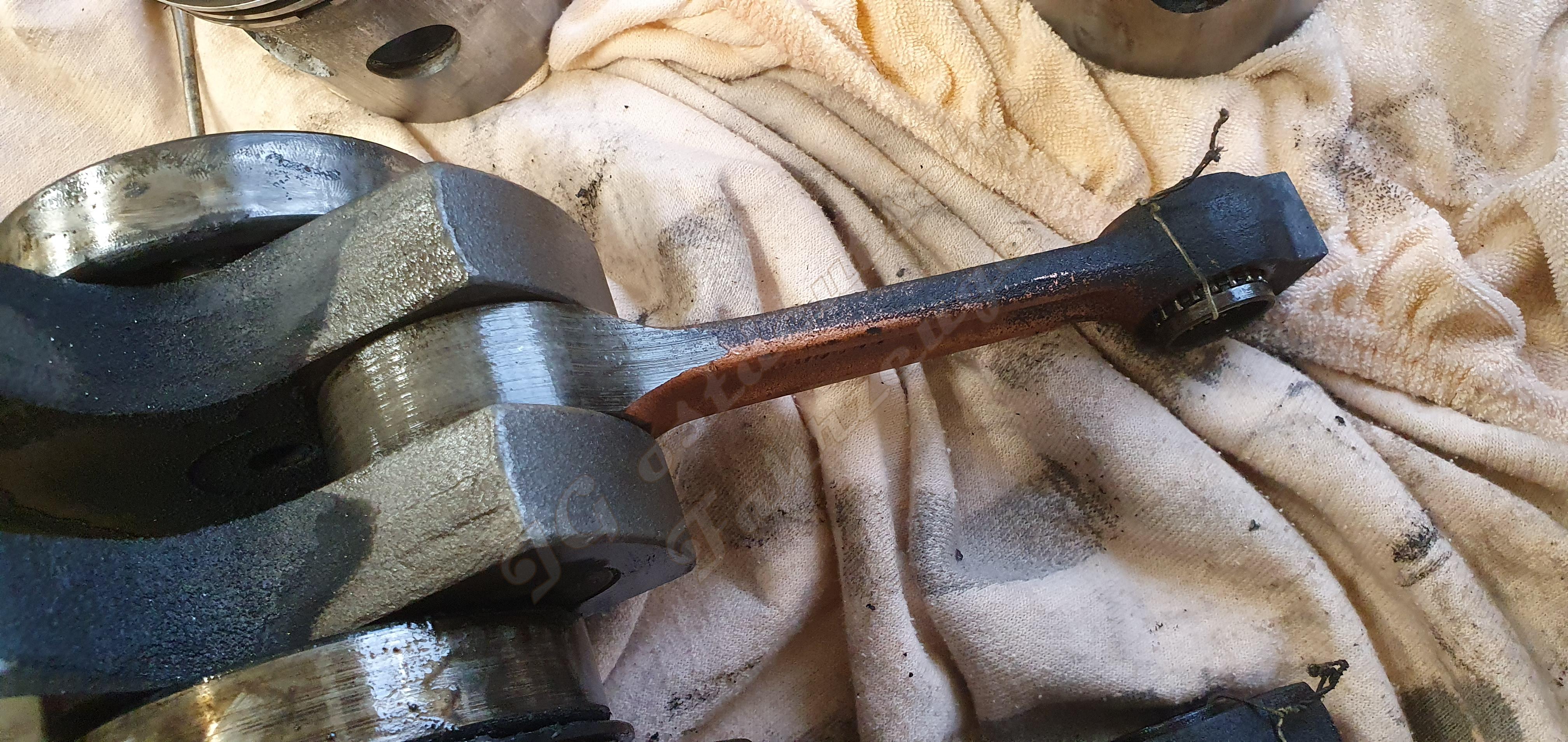

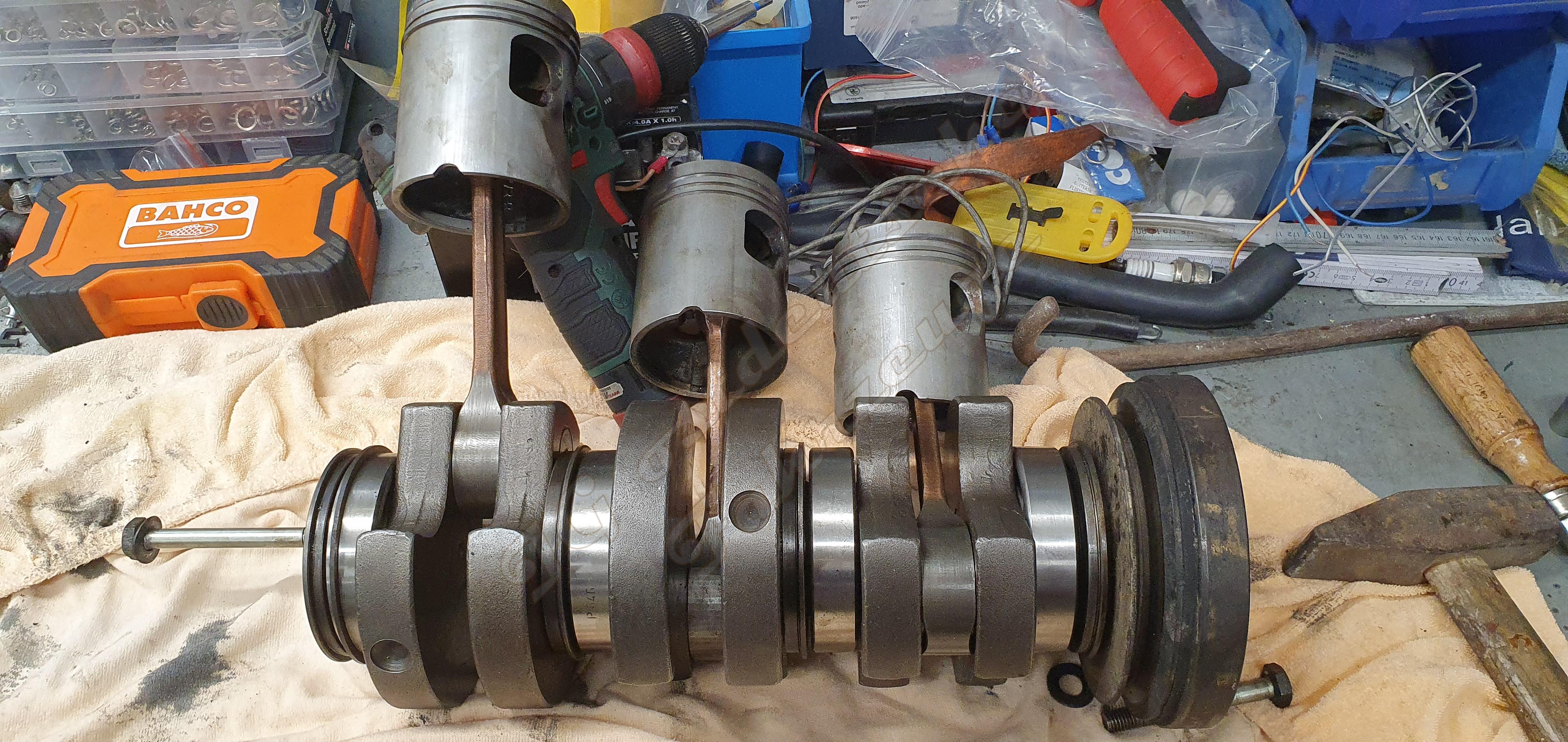

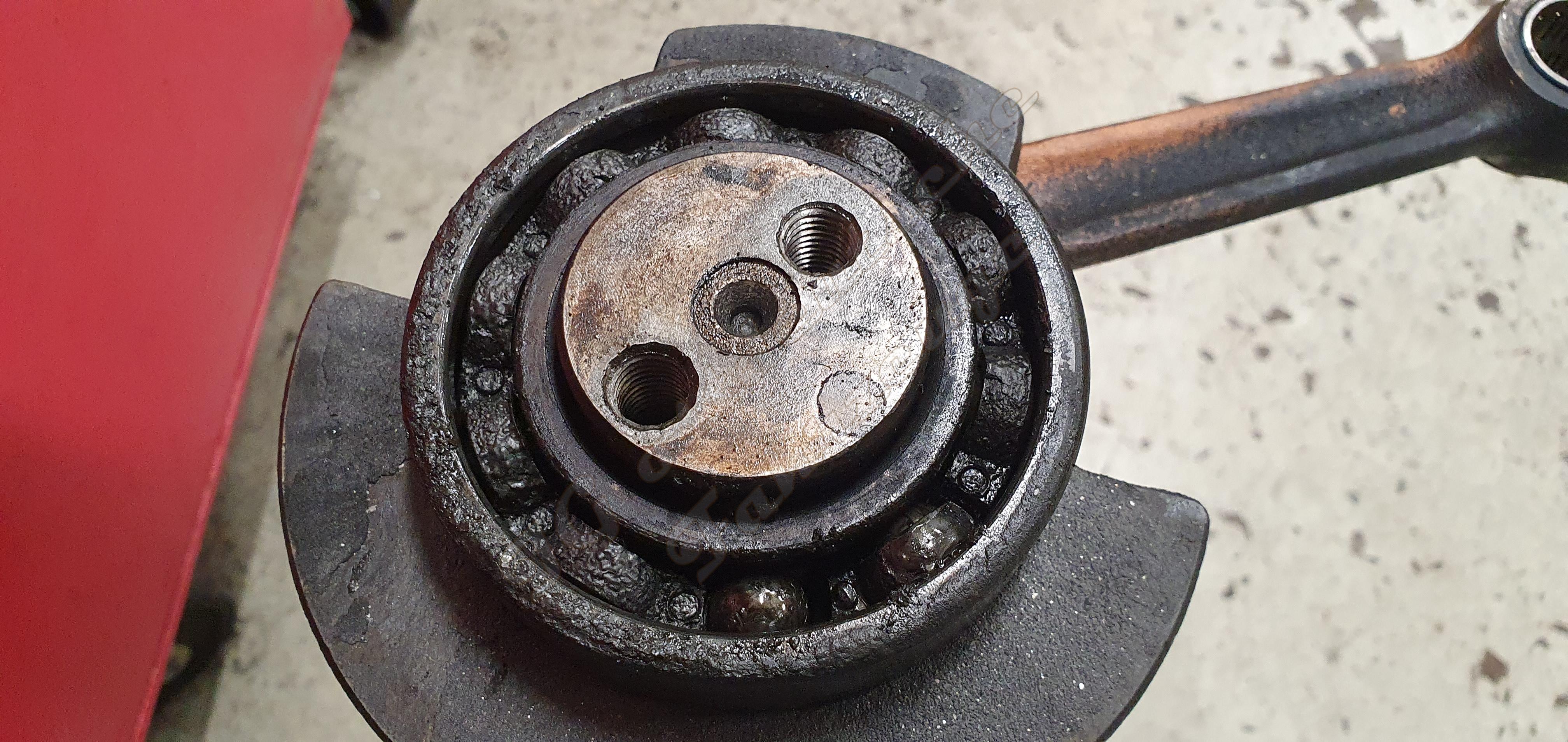

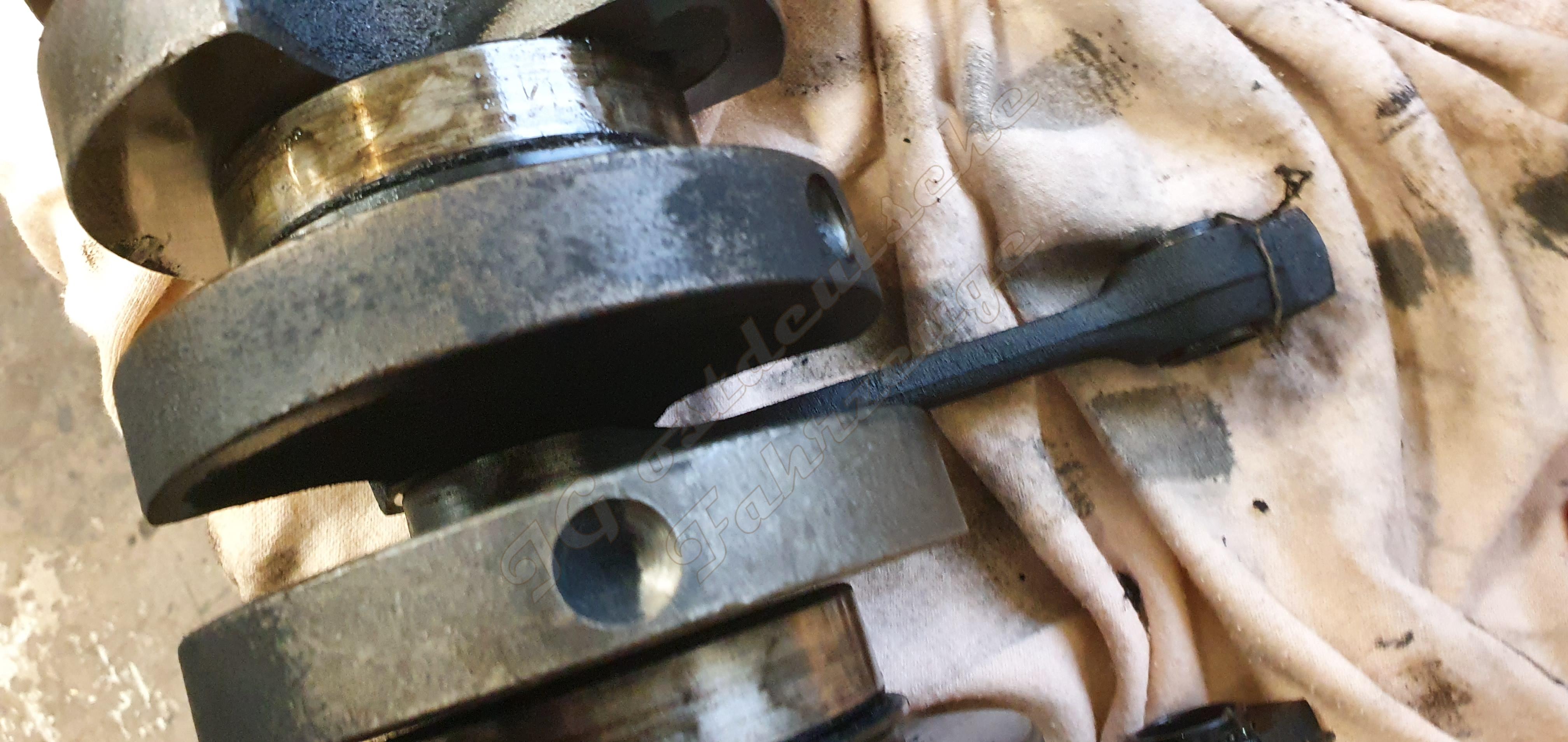

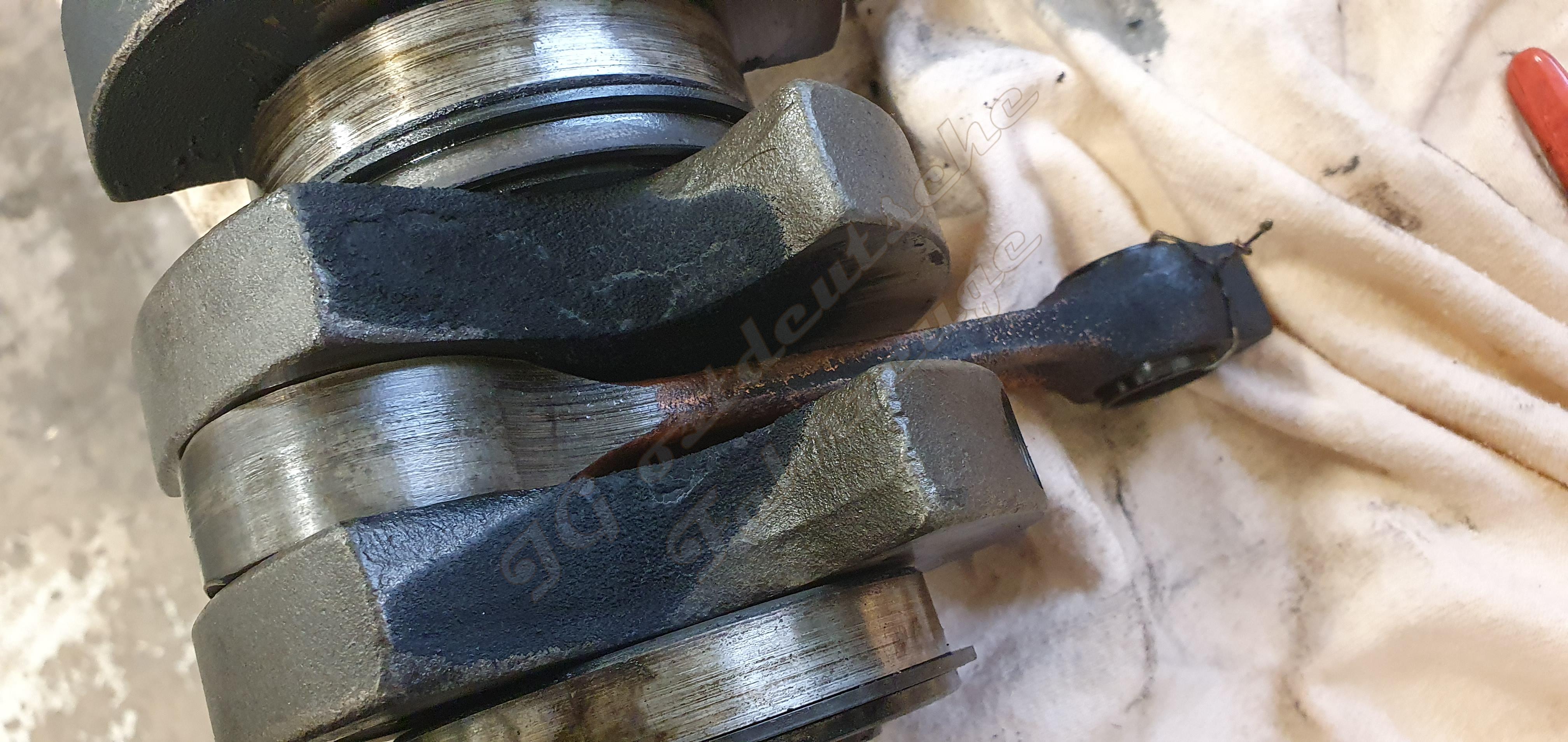

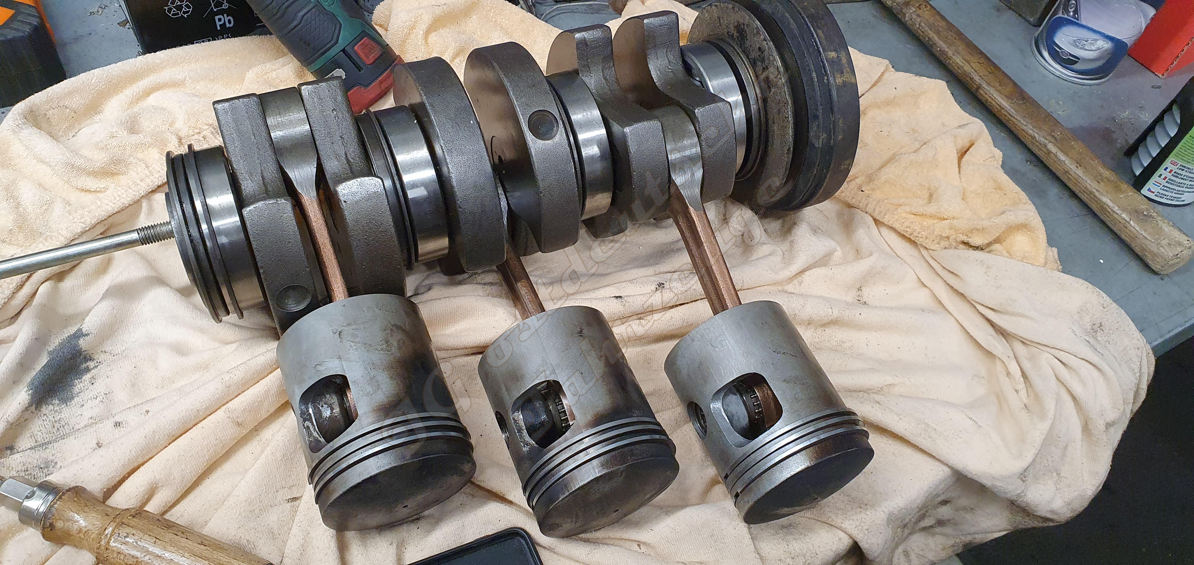

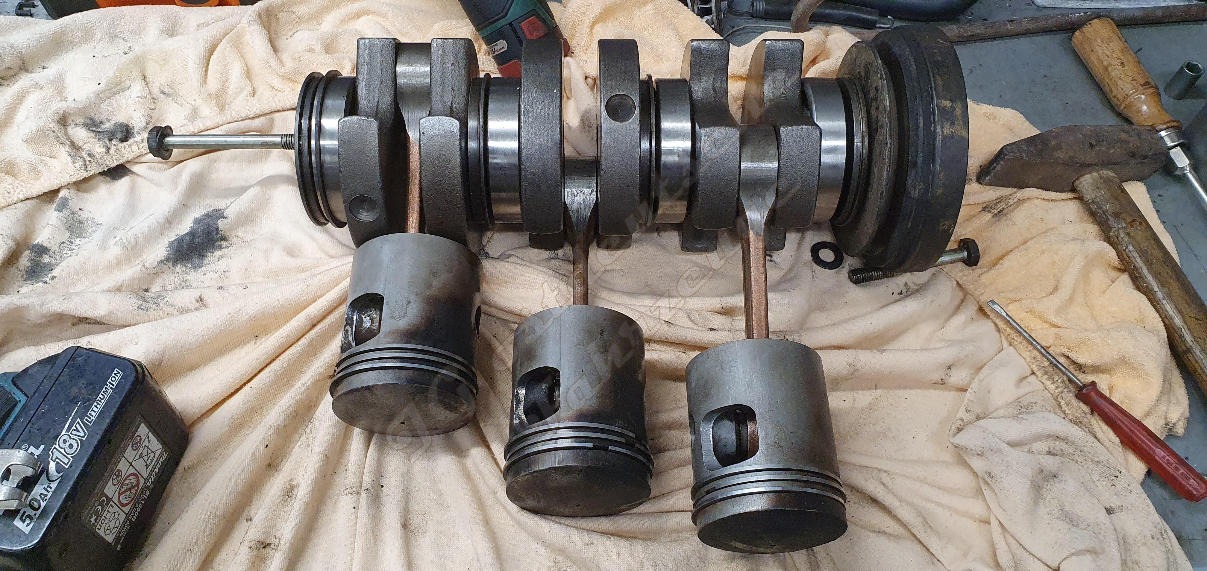

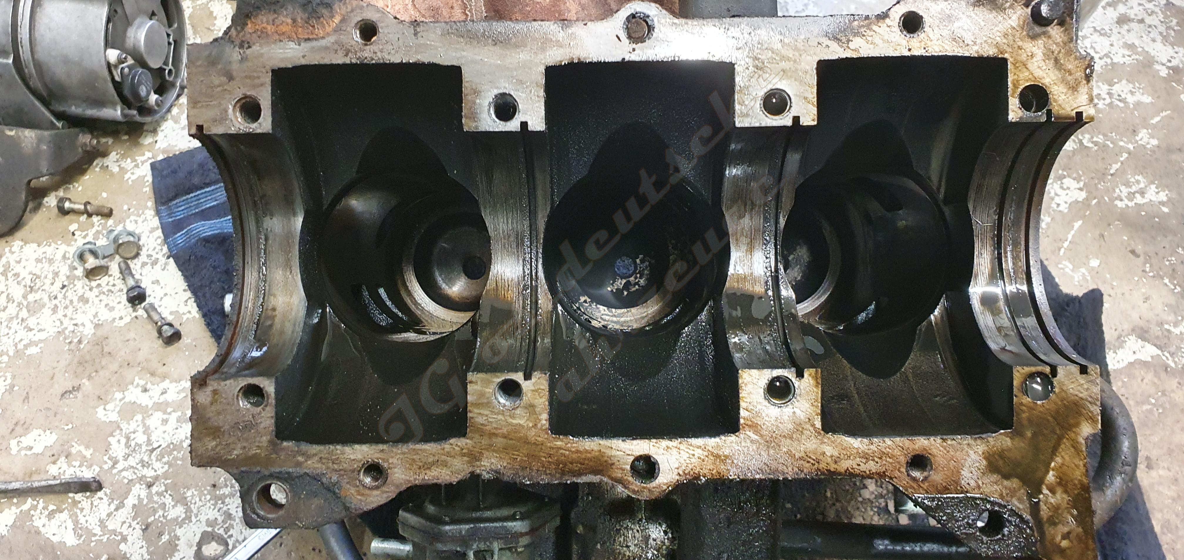

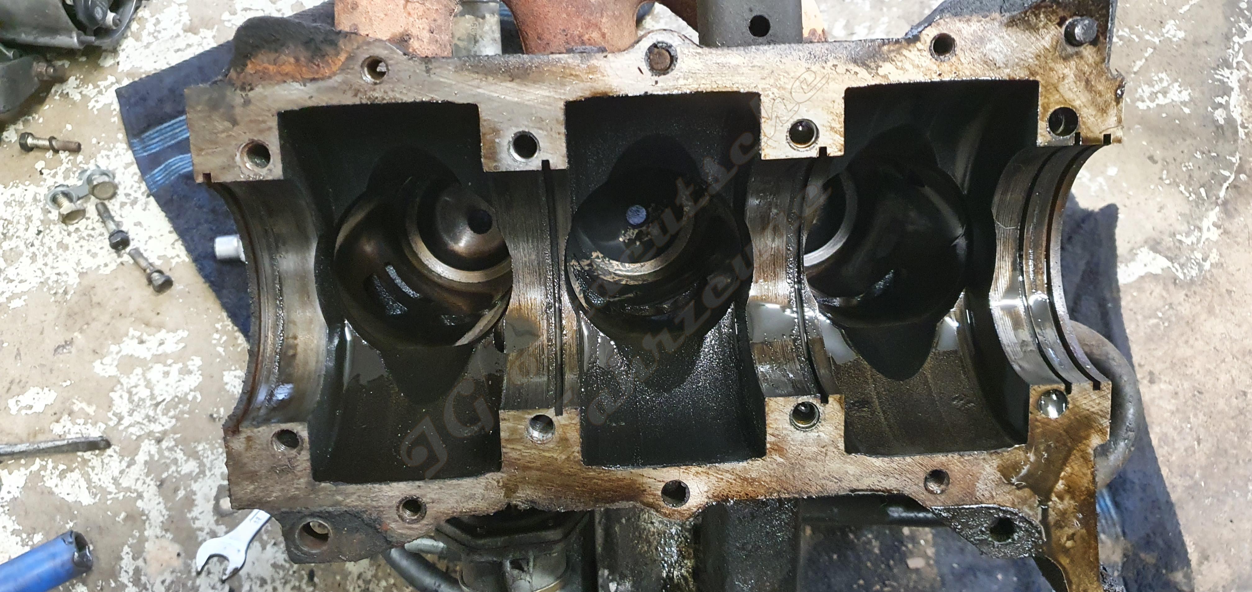

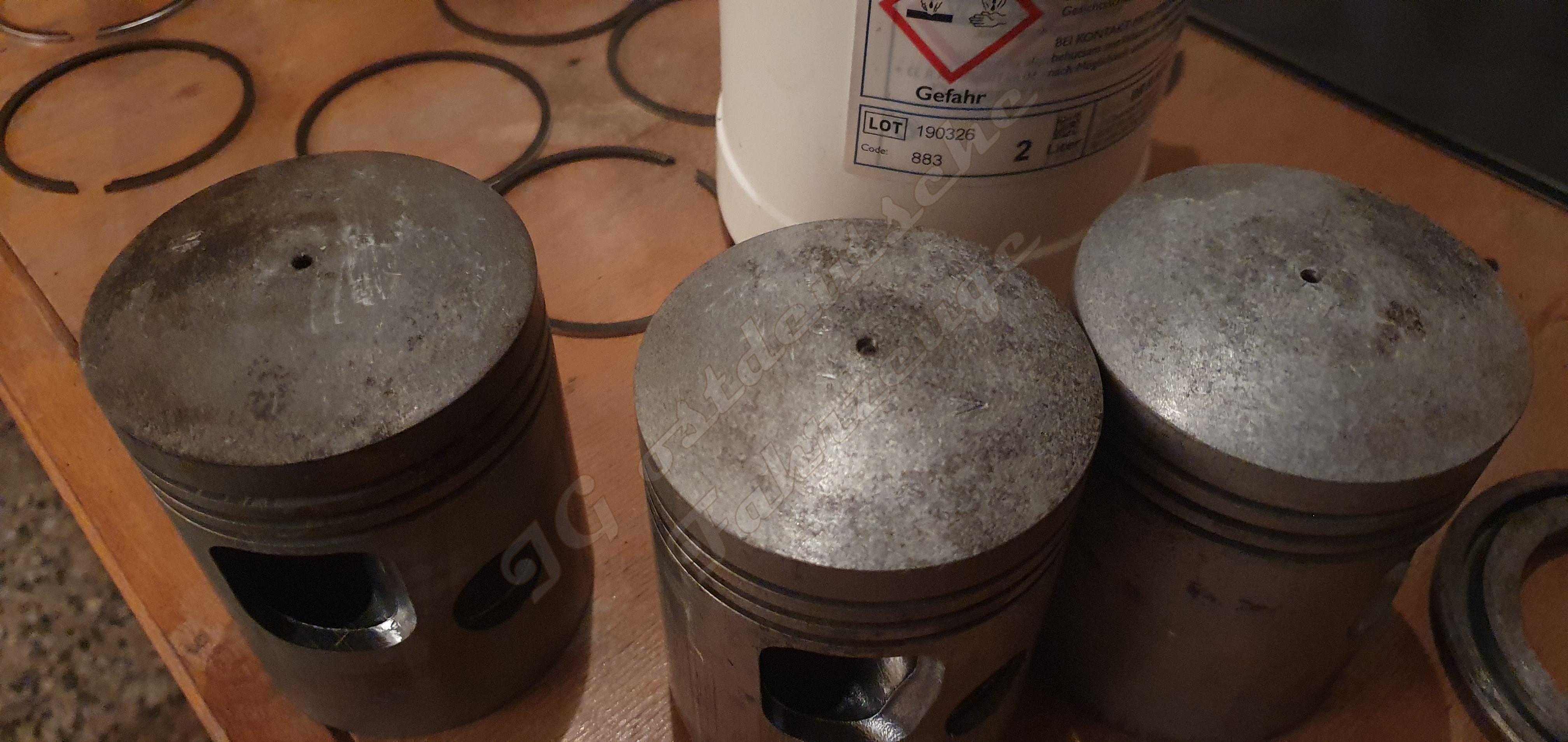

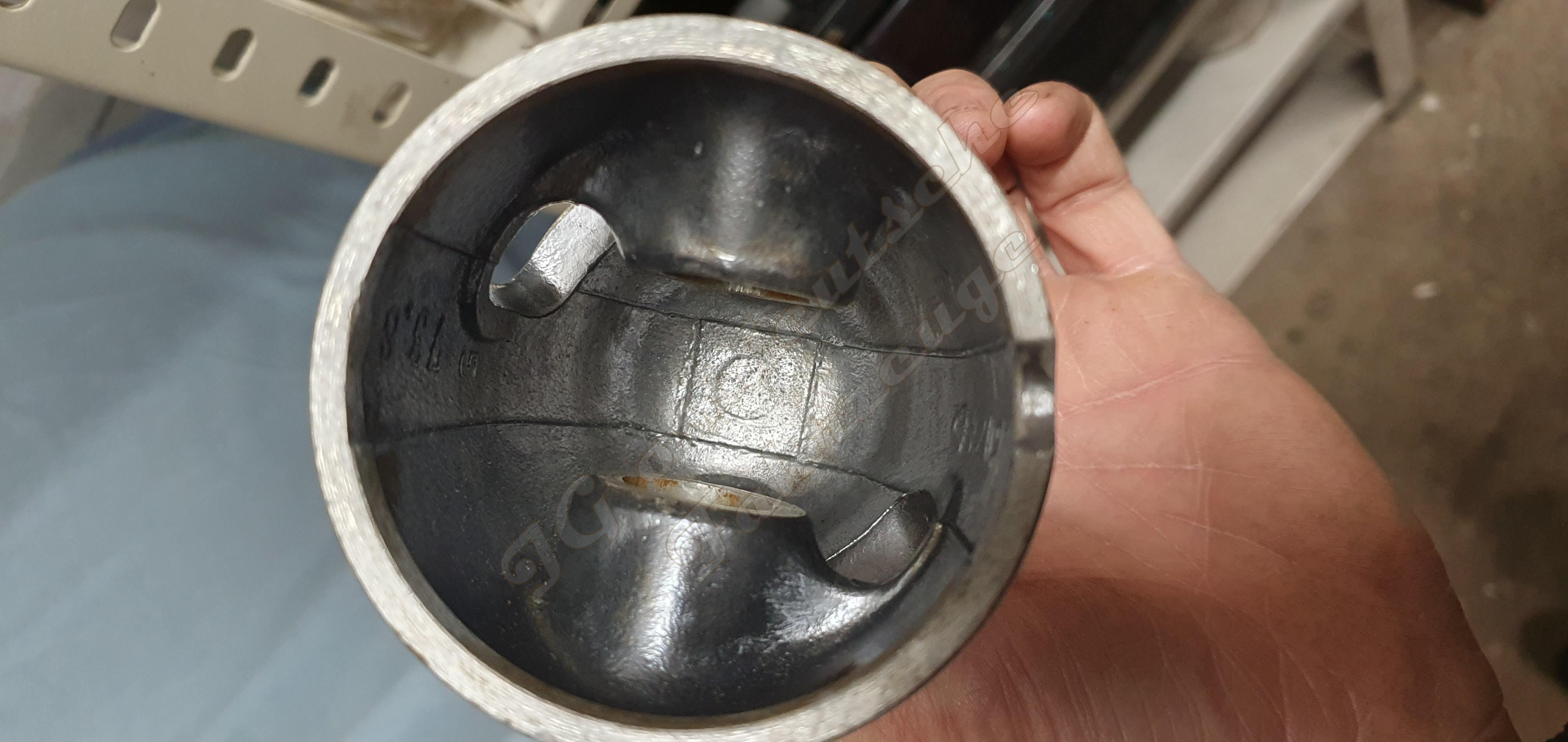

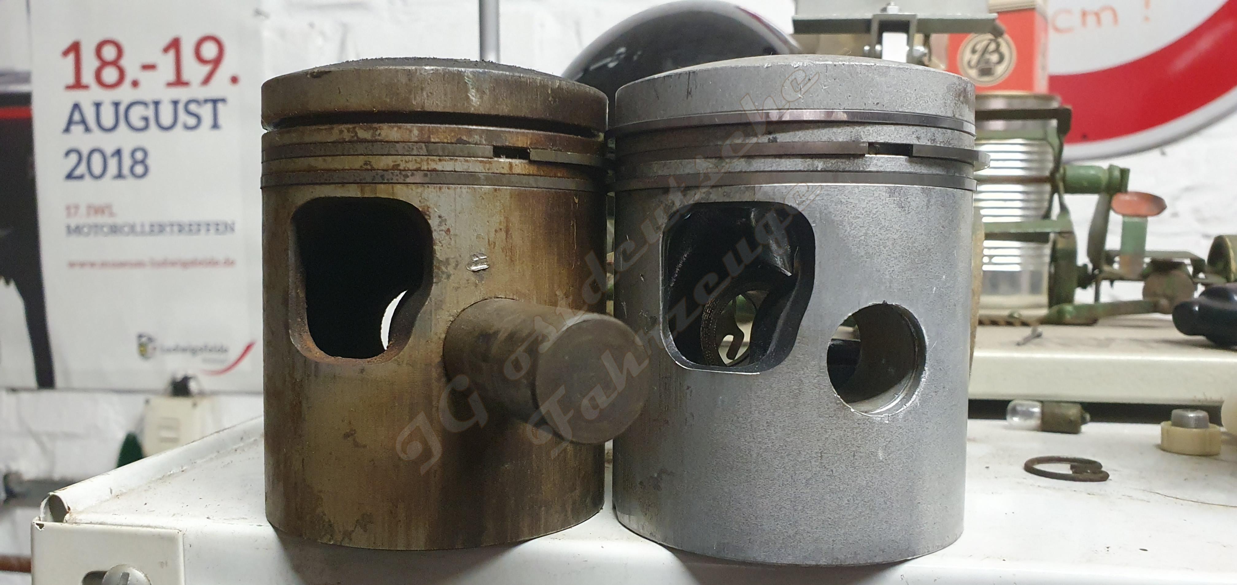

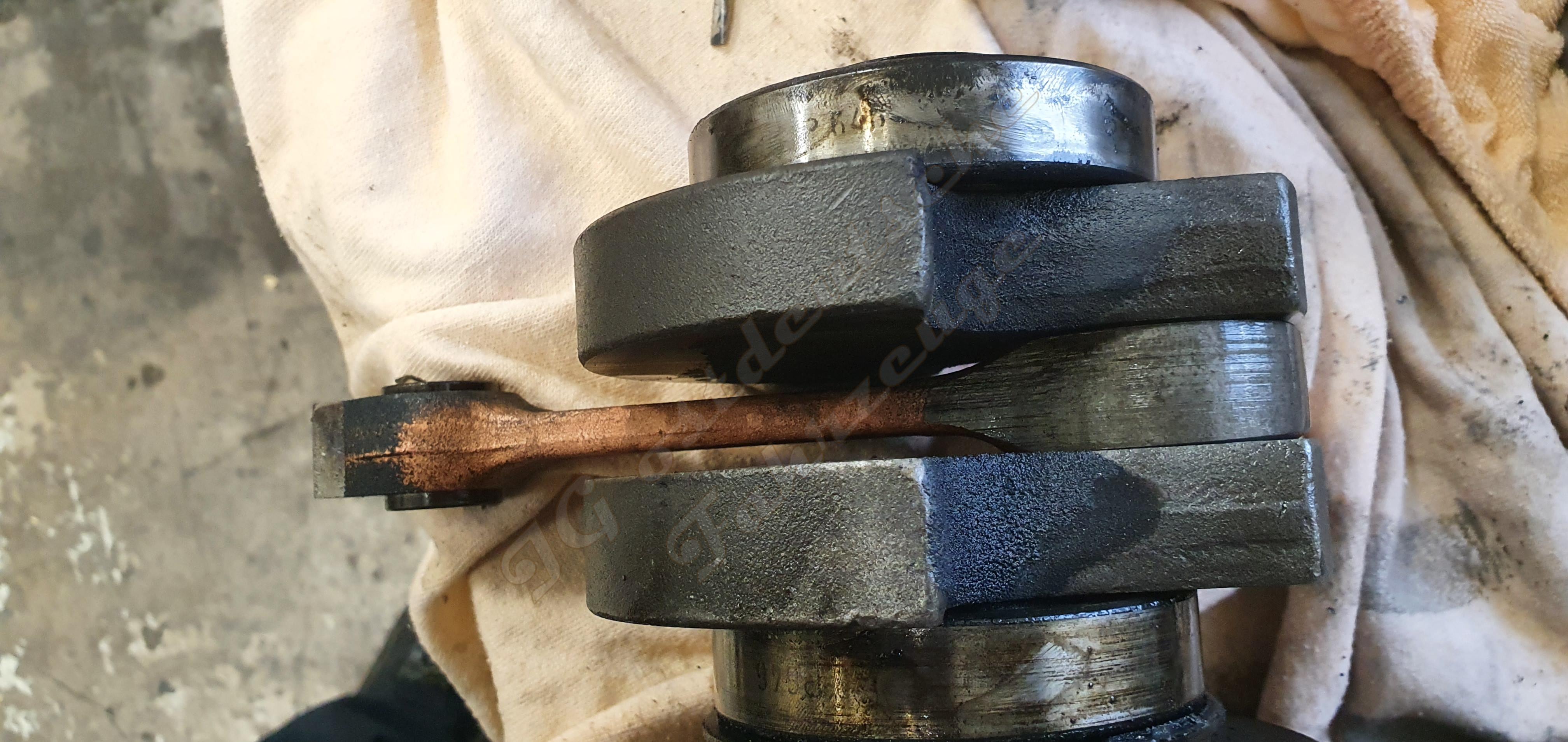

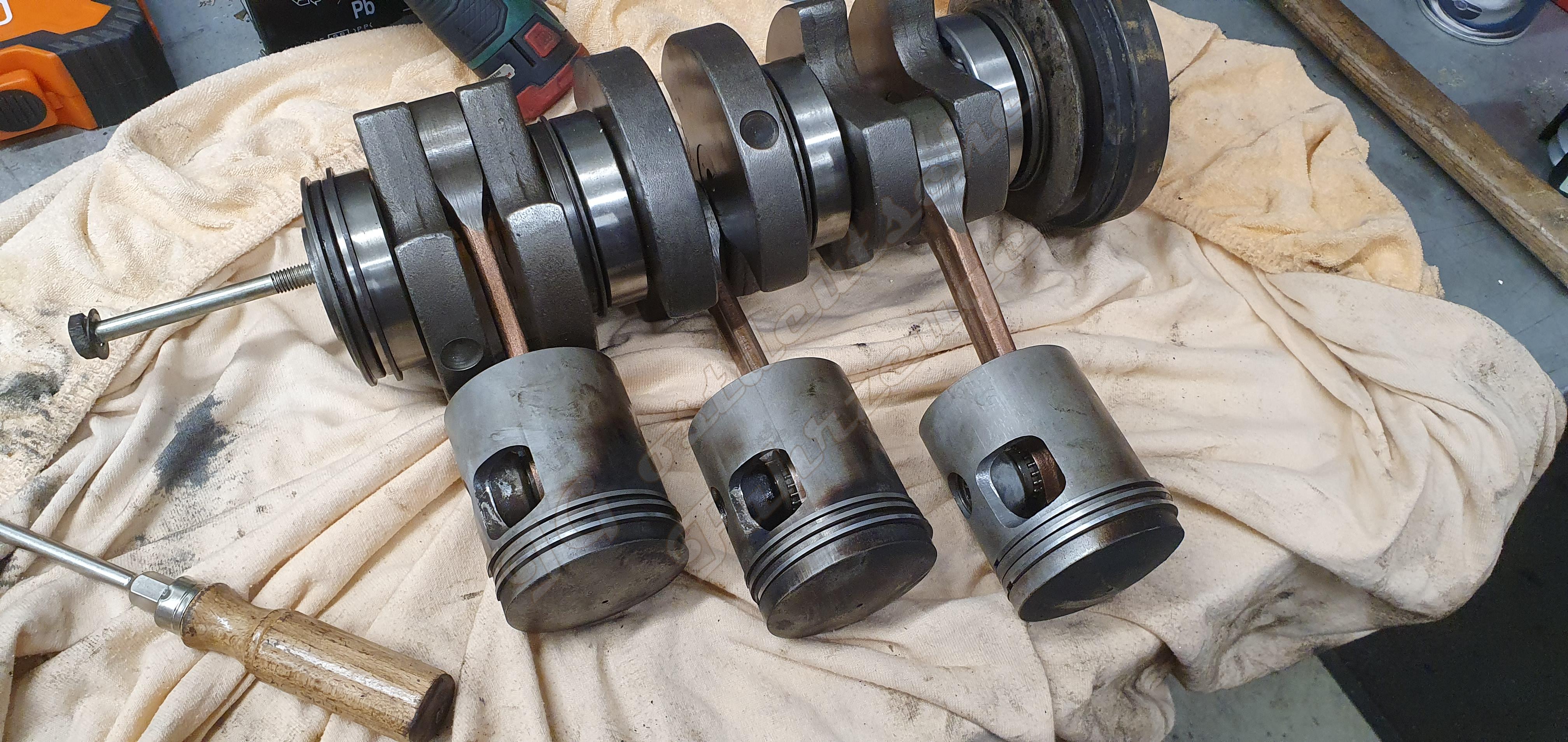

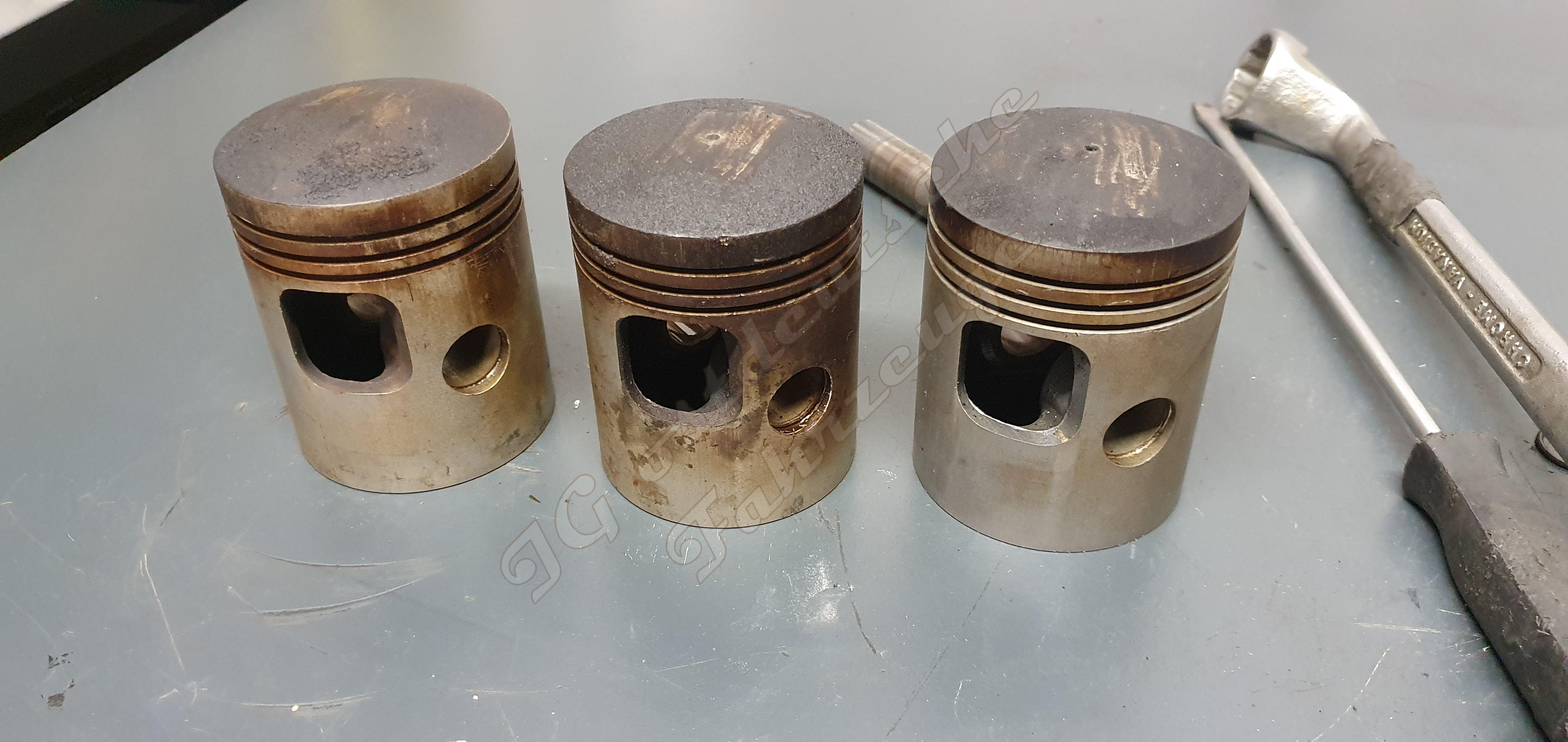

Kurbelwelle, einen Kolben und die Kupplung am 353 wechseln. Es ist erstaunlich, wir leise er jetzt ist.
Der Lagerkäfig vorn begann sich bereits aufzulösen, weshalb ich den Kolben von Zylinder 3 austauschte. Die Ringe blieben die Alten.

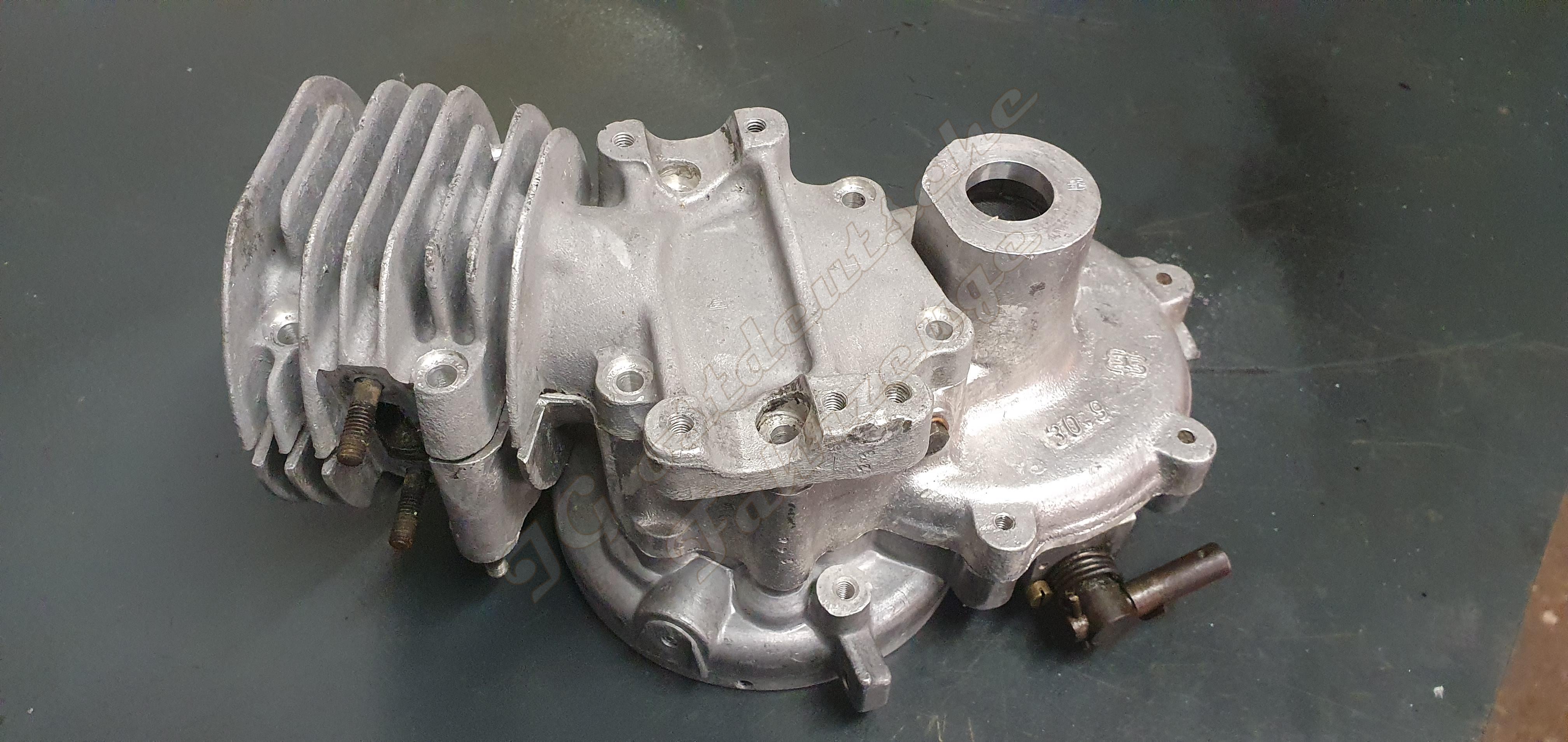

Mit dem Ultraschallreinugungsgerät spielen:
Sehr schön! Das ist Wartburg und MAW?
Viele Erfolg weiterhin!
Beiträge: 6502
Ja, die Teile sind vom 353 und vom Maff.

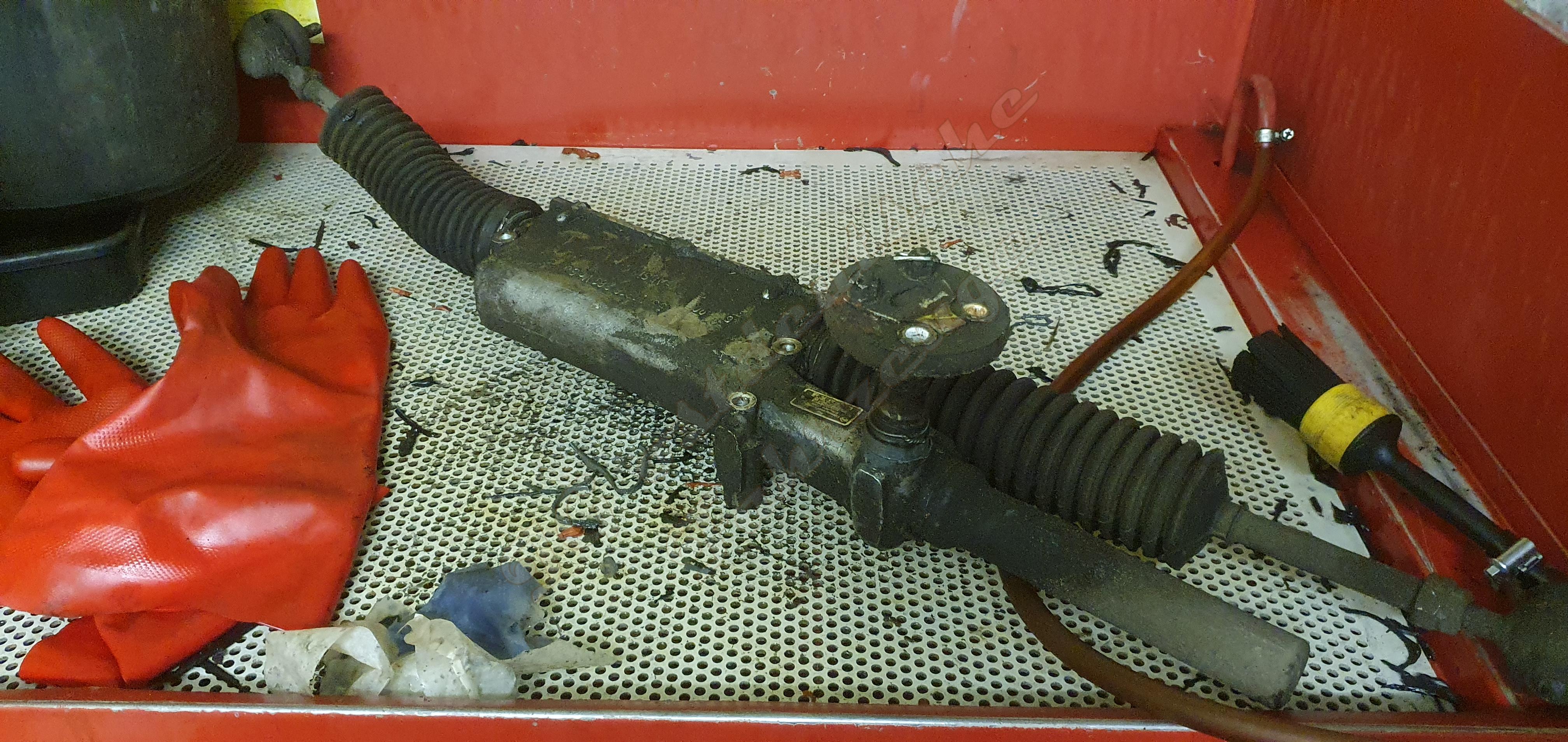

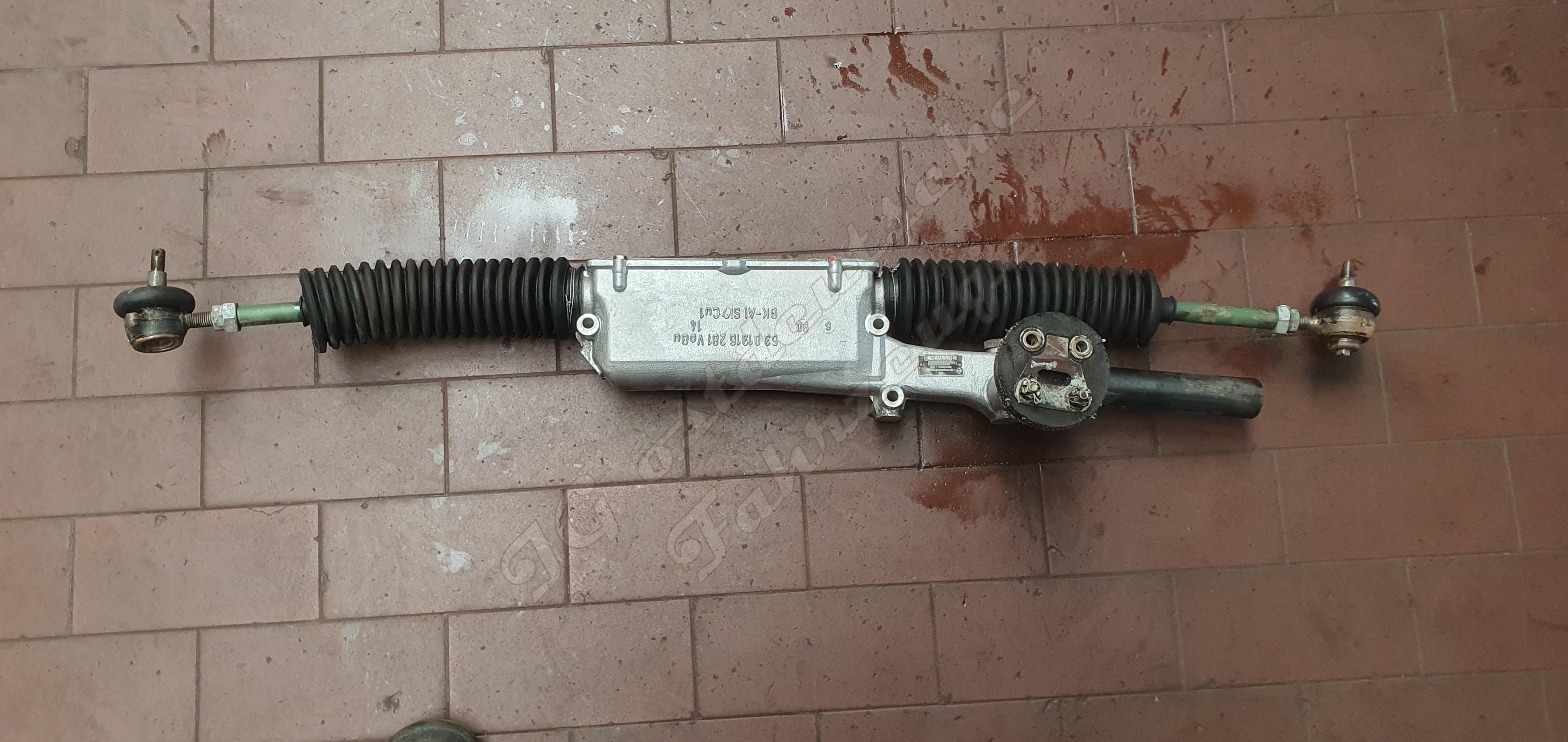

Lenkgetriebe waschen:
Beiträge: 5888
Um 2:44 h ???
RESPEKT. :lol:
Beiträge: 6502
Kiekste, wa?

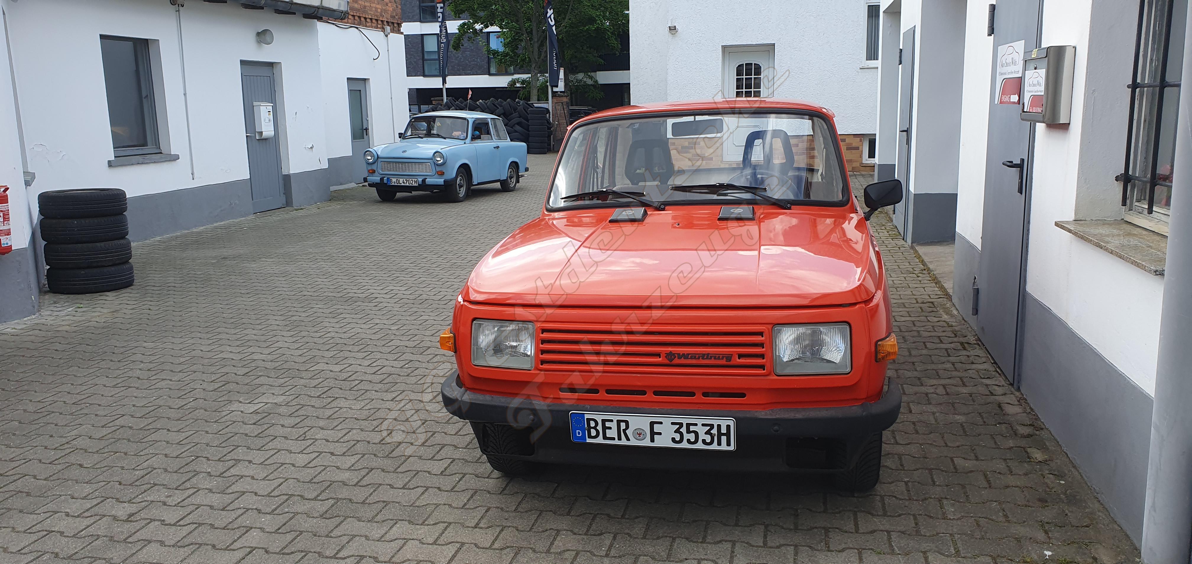

Lenkgetriebe ist jetzt drin und auch funktionierende Bremssättel wurde montiert. Der Wagen fährt jetzt wie neu!
Nur der Motor ist ein bisschen lasch.
Gruß Swenni

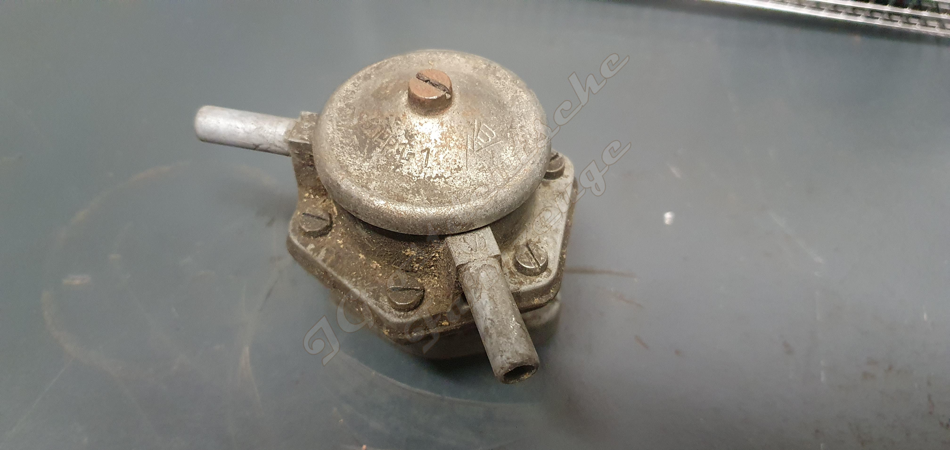

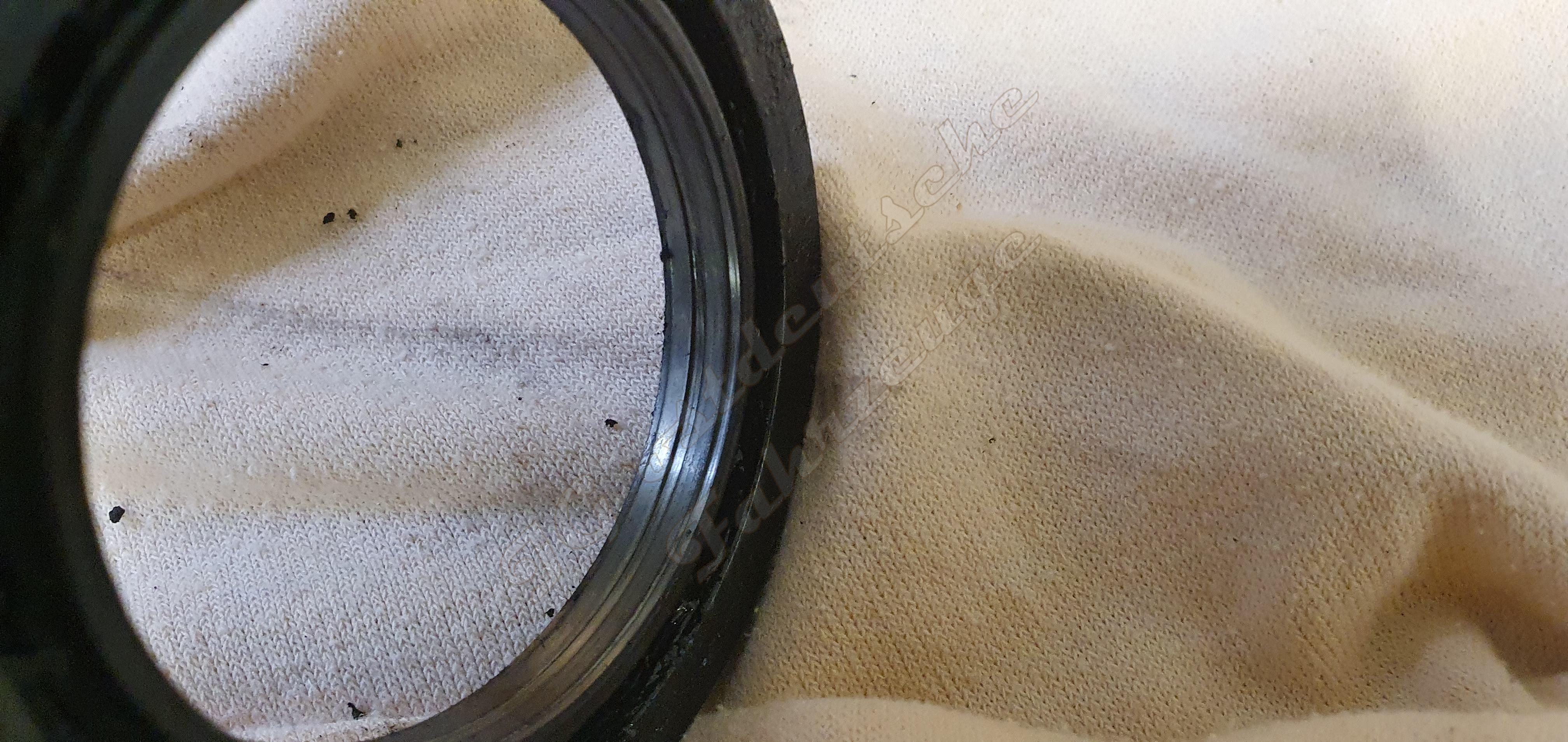

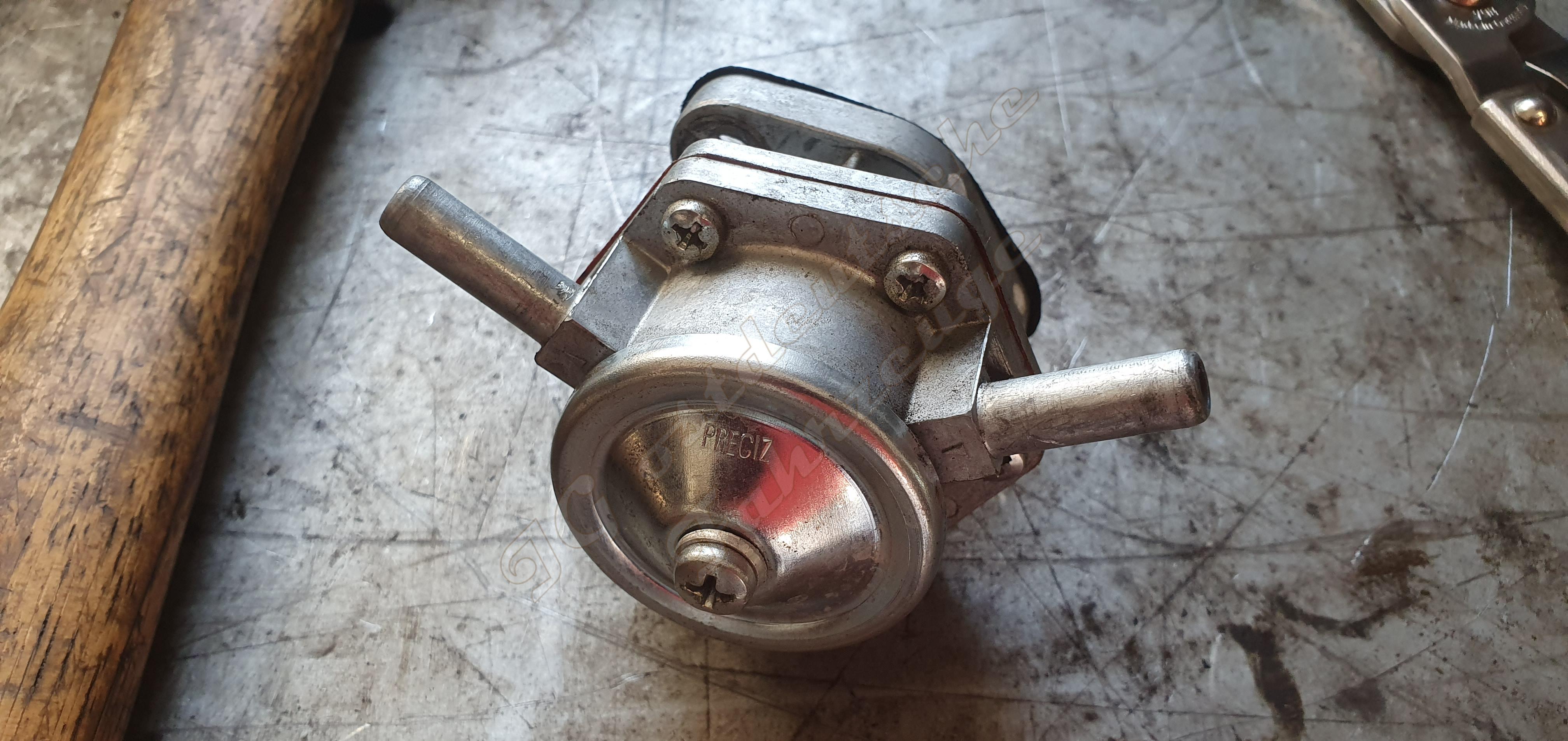

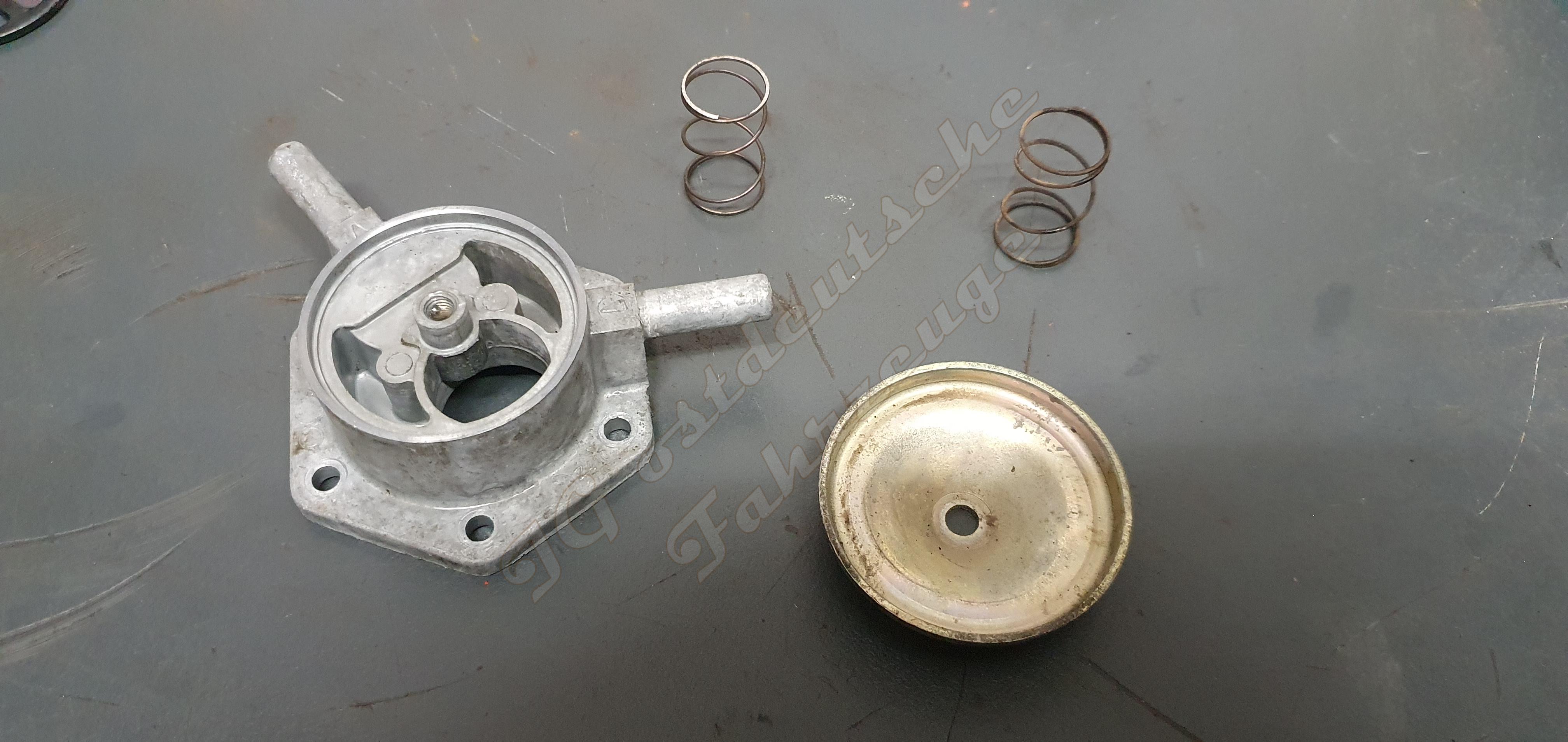

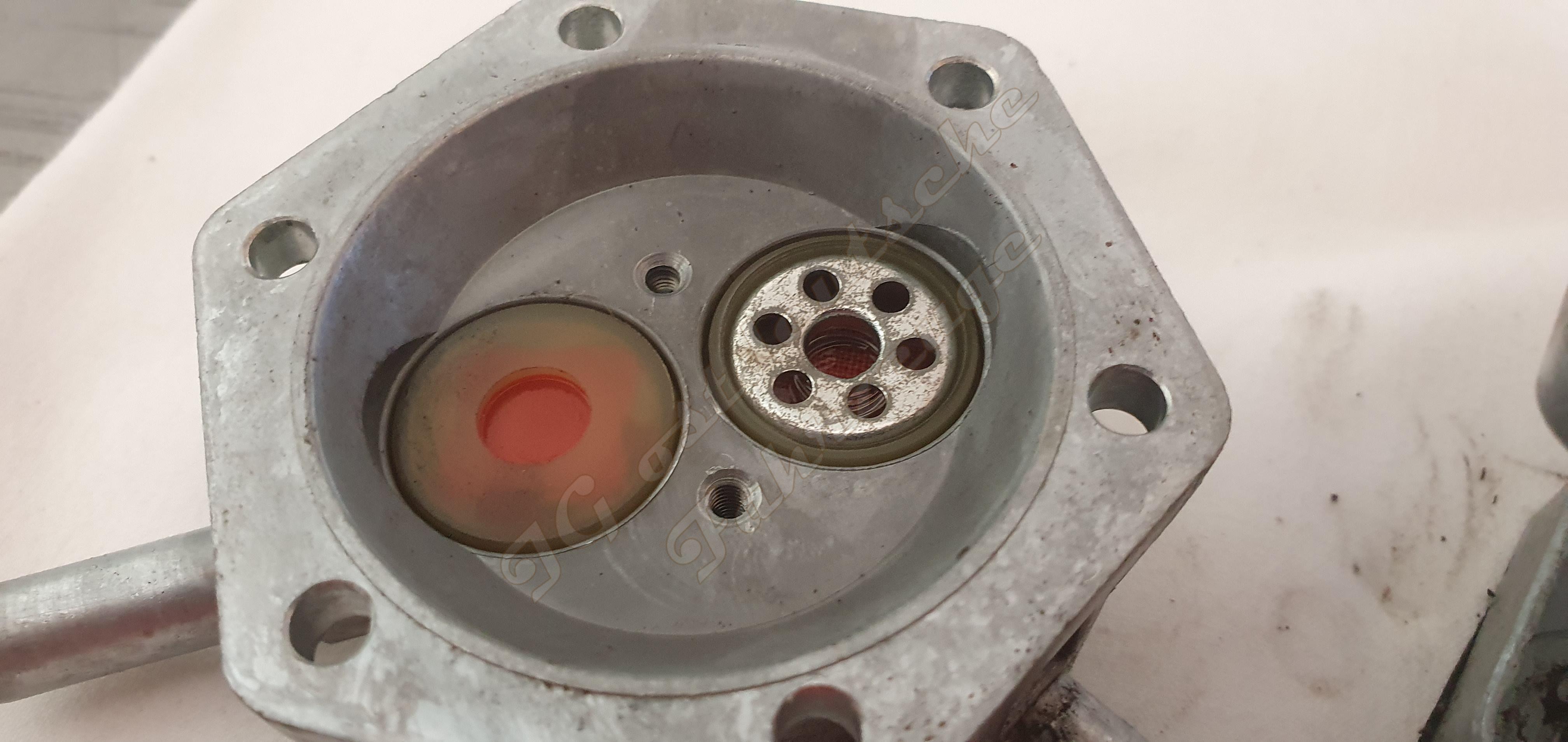

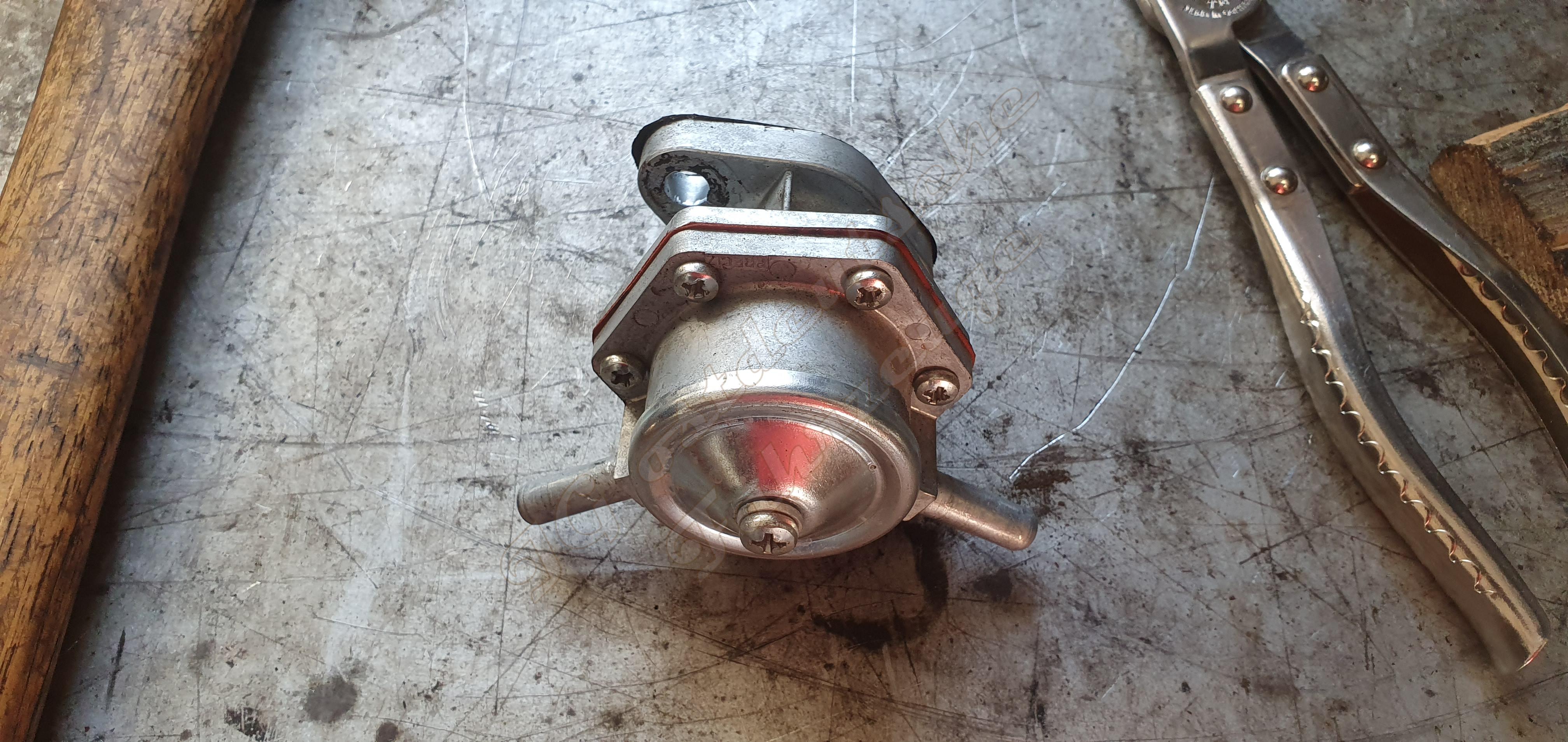

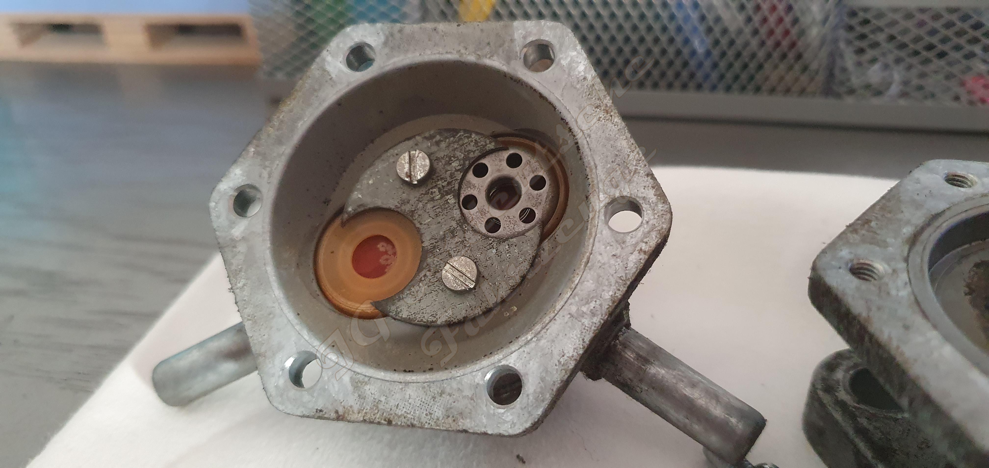

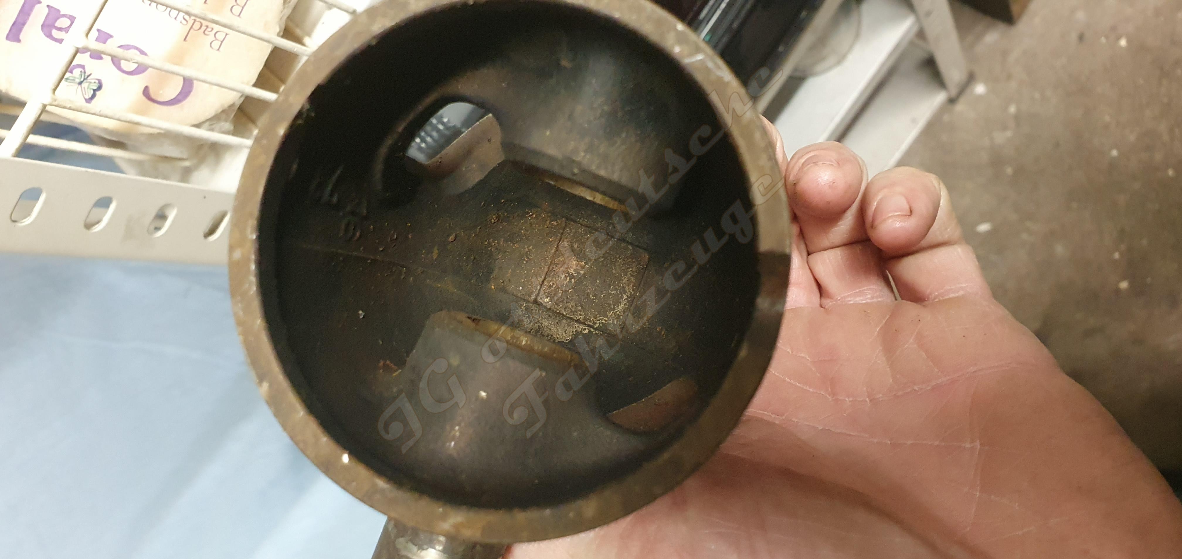

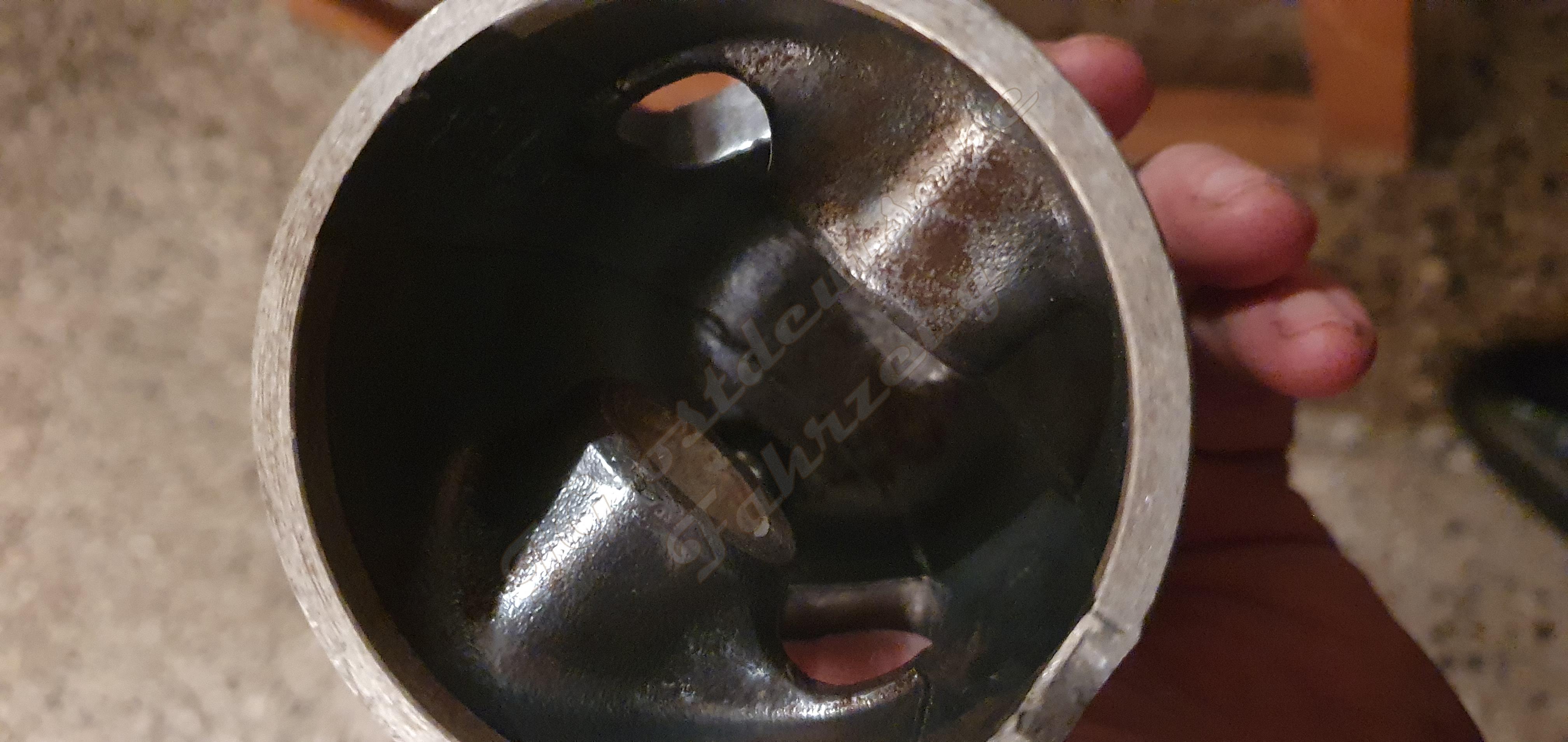

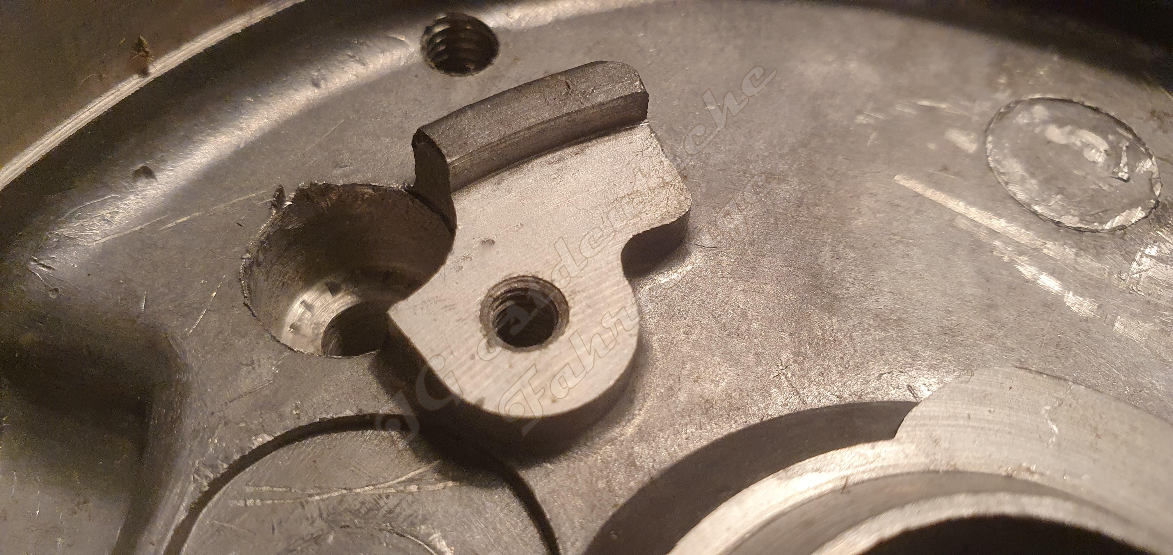

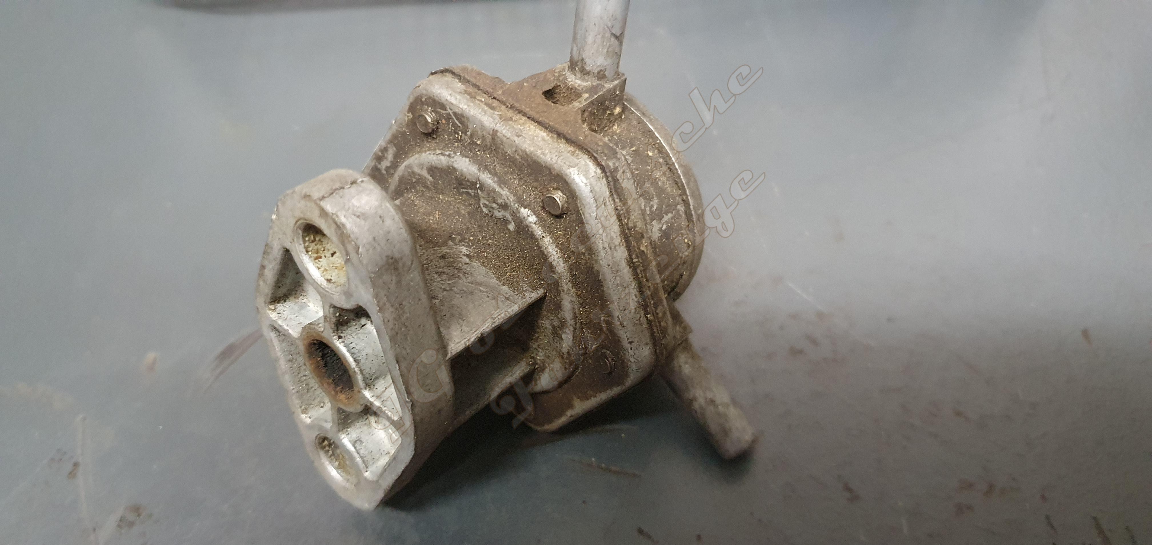

Heute bin ich mit dem 353 liegen geblieben. Ei e kleine Ankündigung hatte ich schon letzte Woche. Es stand fest, dass es Kraftsoffmangel sein würde.
Schnell war die Pumpe ausgemacht, diese war aber fast neu. Man hatte vergessen, das Sicherungsblech für die Ventile einzubauen. Es ist erstaunlich, dass es überhaupt fast 2000km gehalten hat. Nun ist wieder eine Originale Pumpe mit neuer DDR-Membran drin.
Der Übeltäter
Der Übeltäter
Kann man den Hersteller erkennen?
Da fehlt was
Da fehlt was
So sollte es sein
So sollte es sein

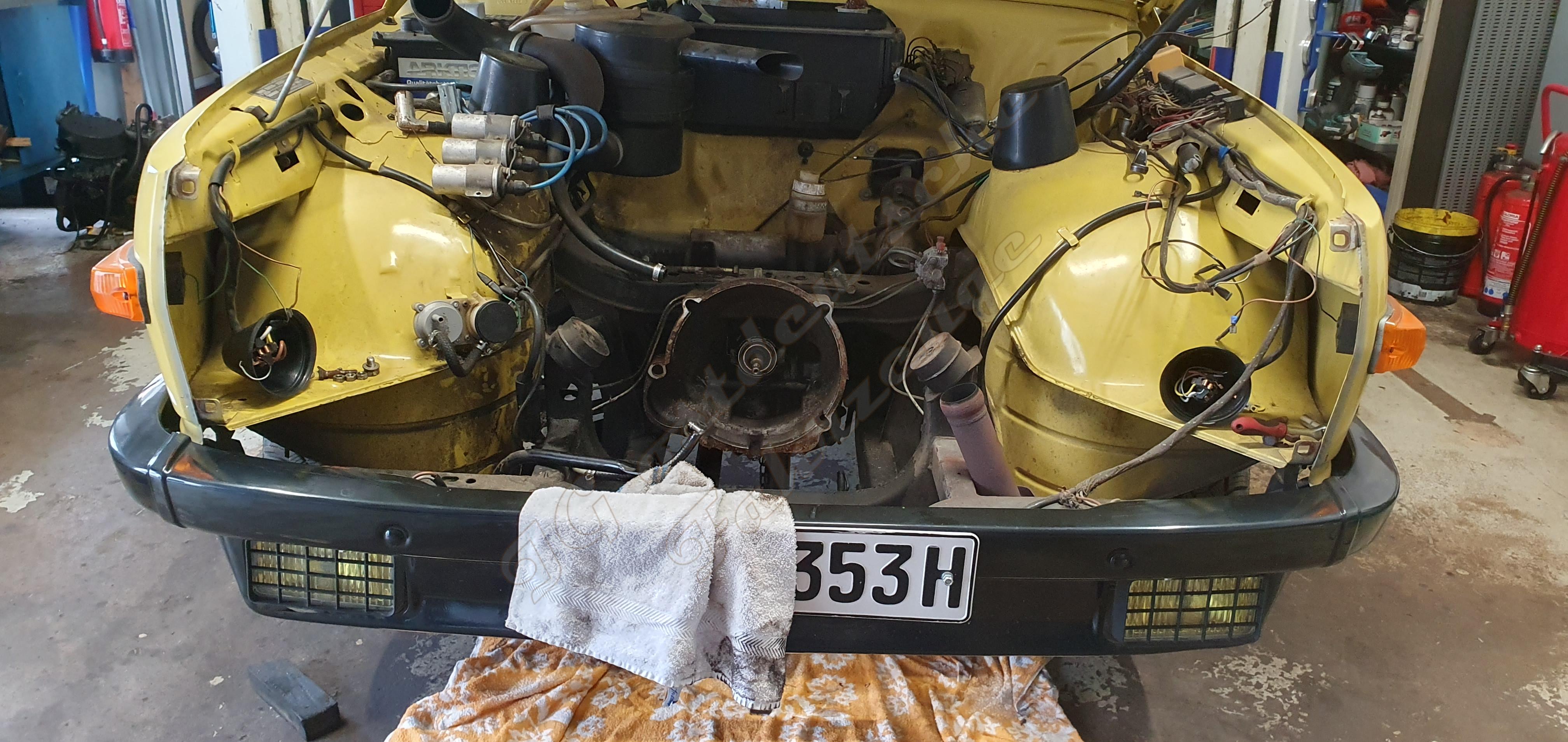

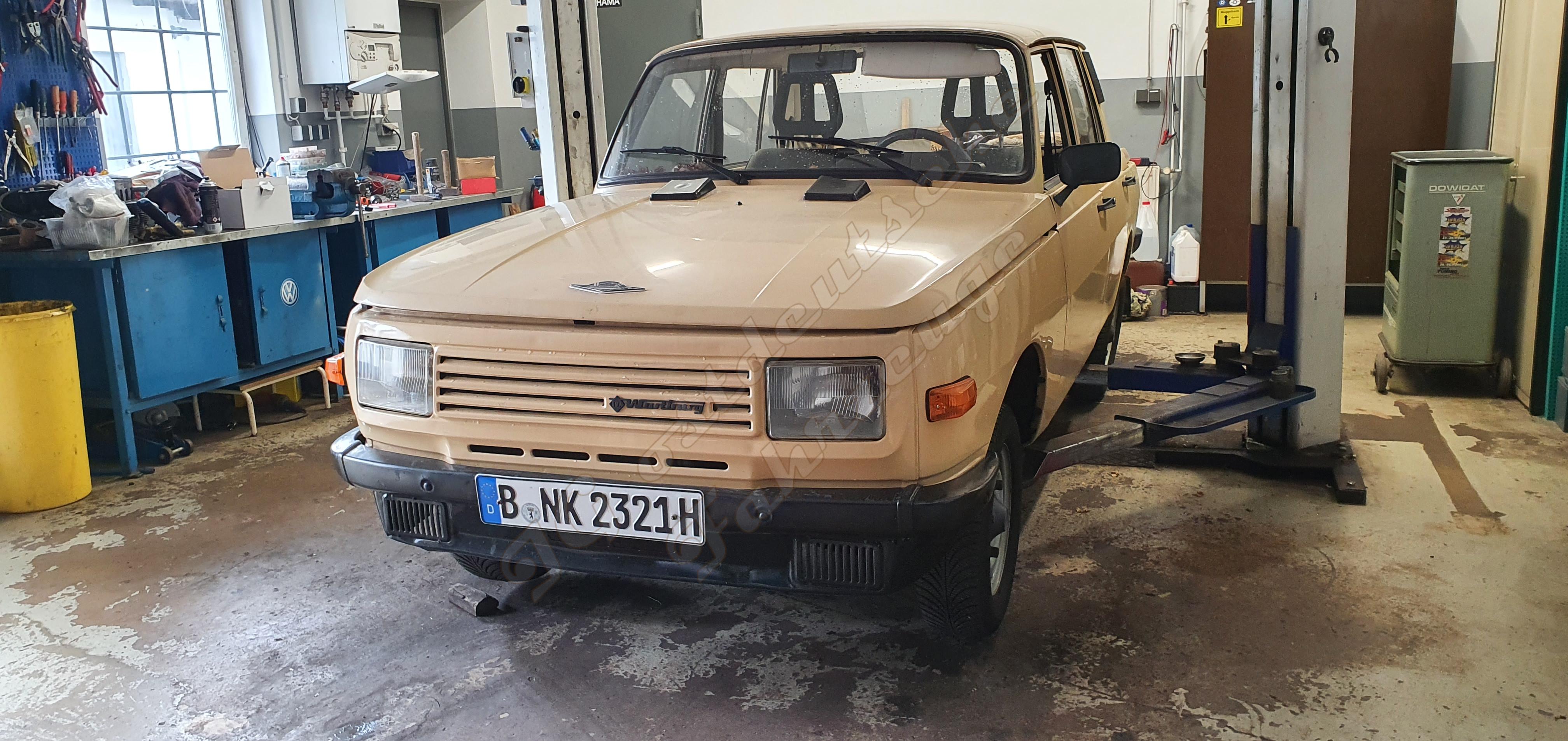

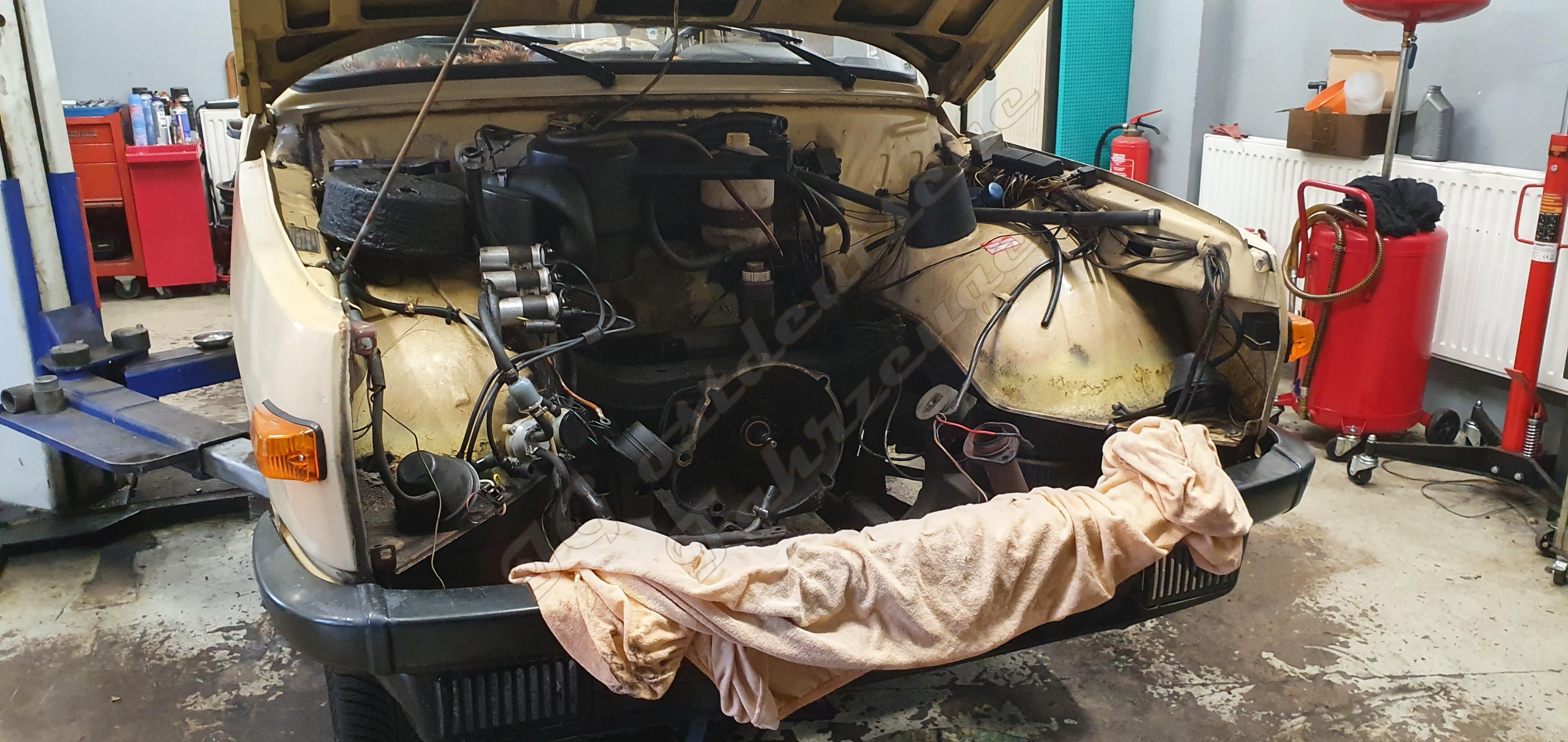

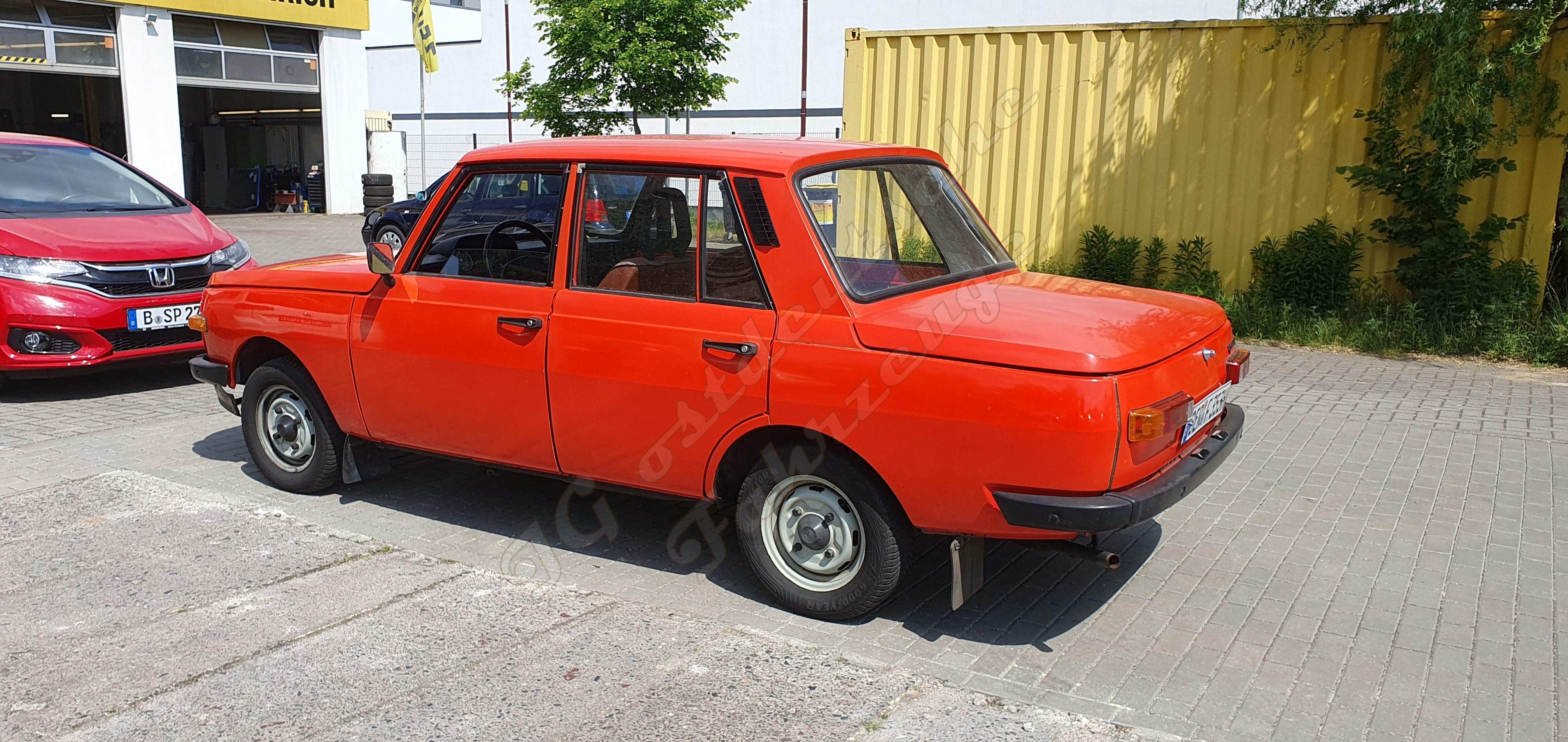

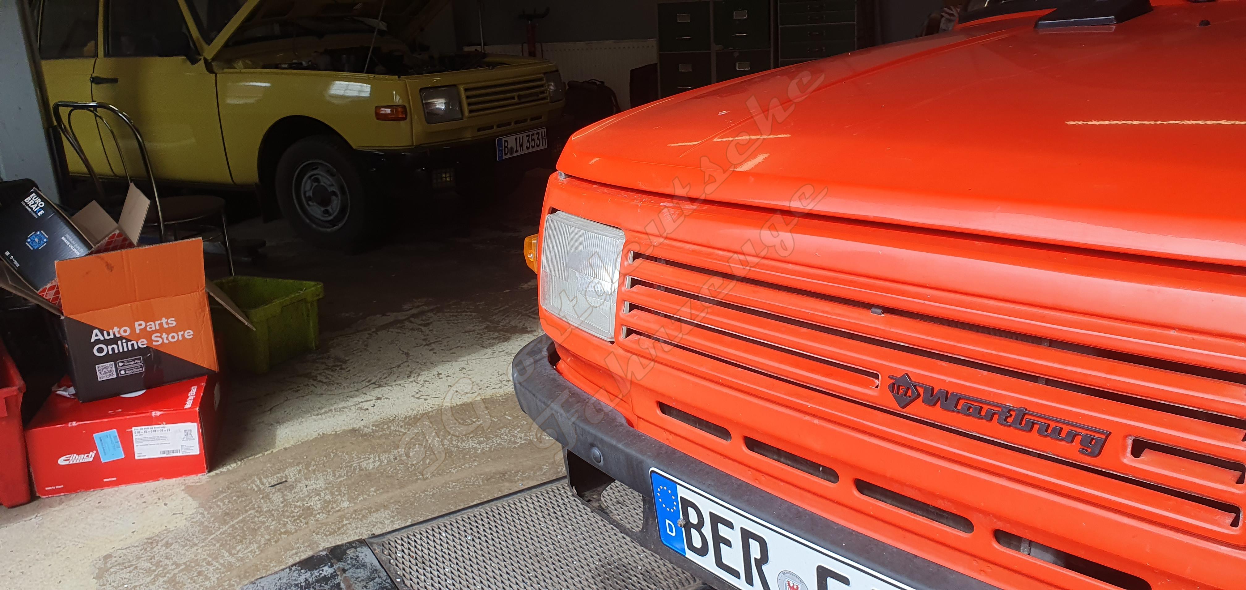

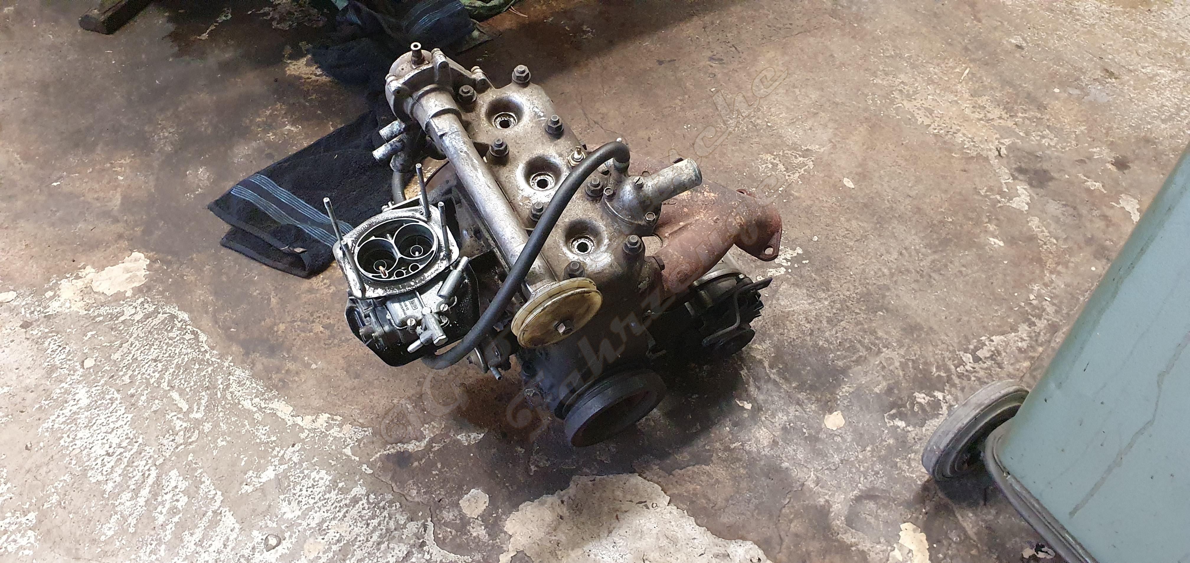

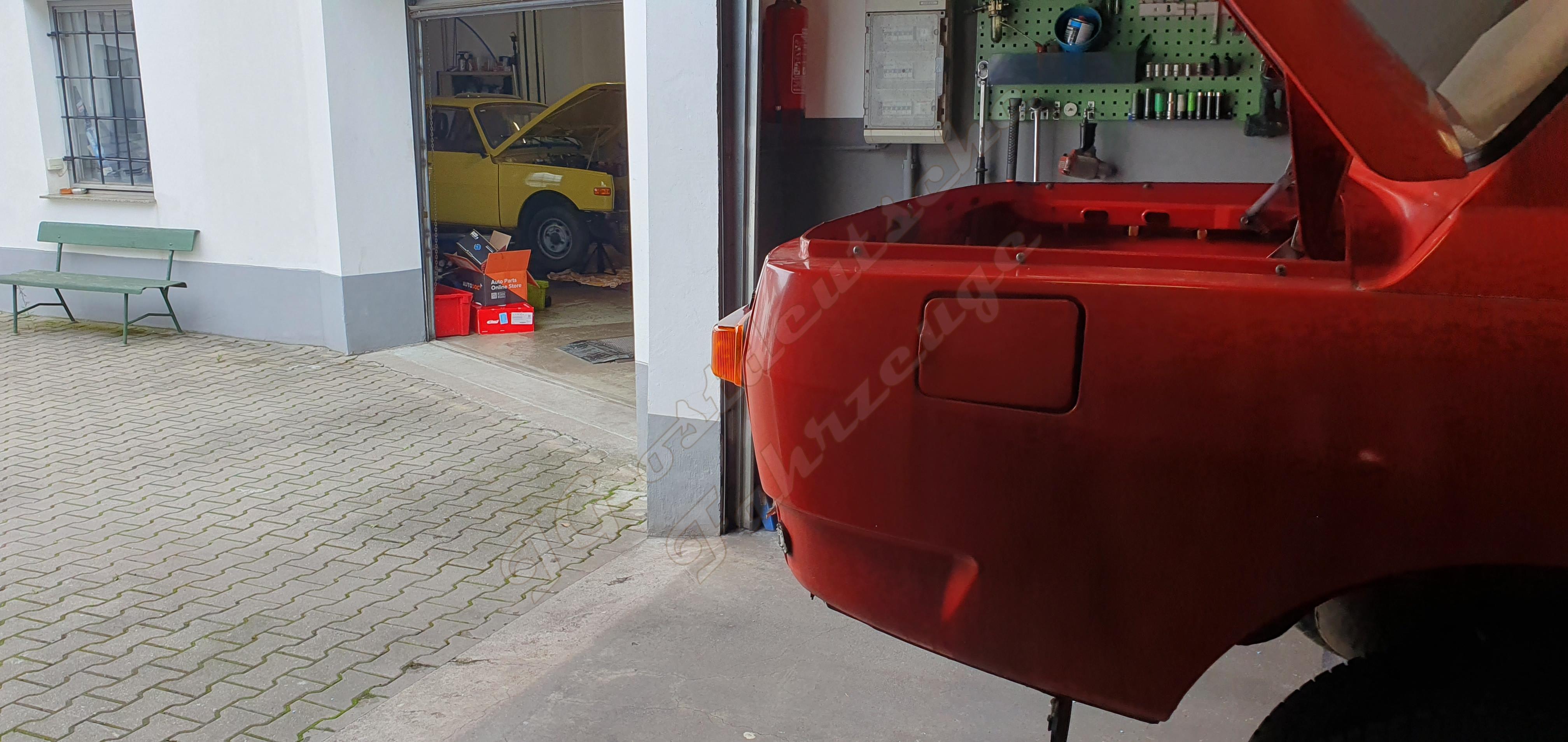

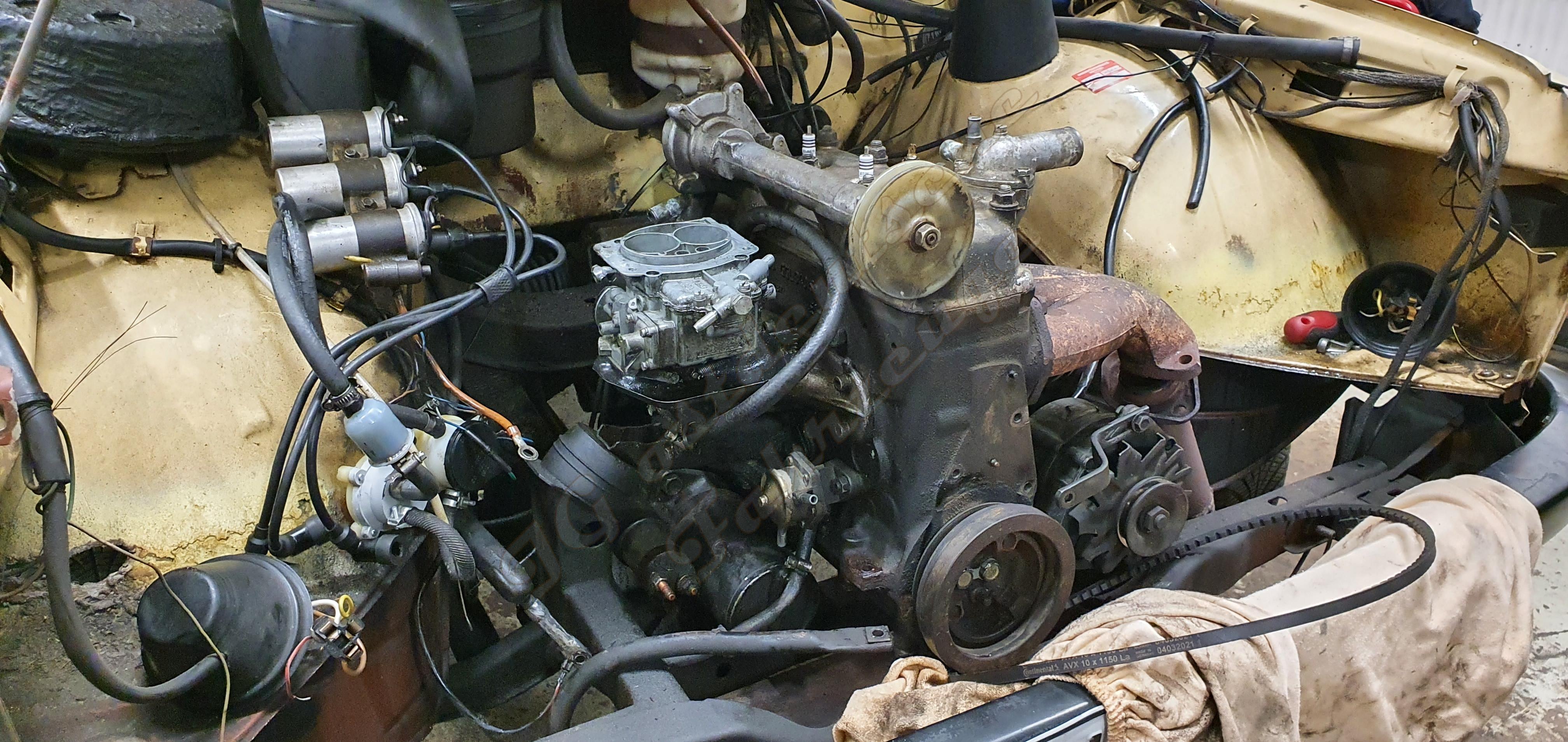

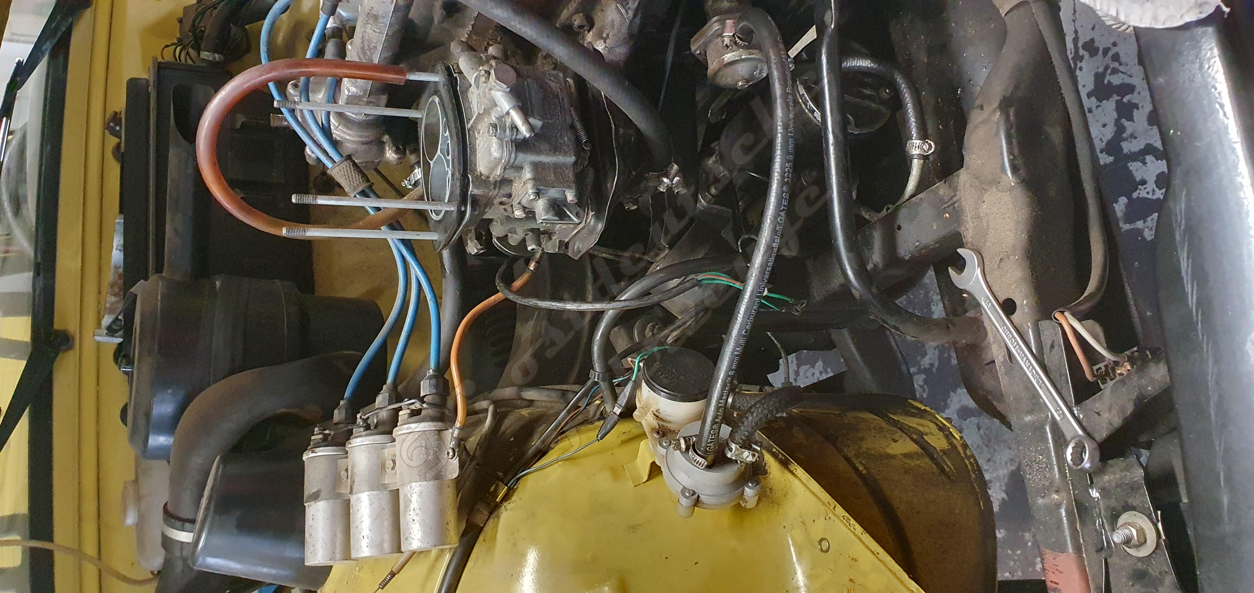

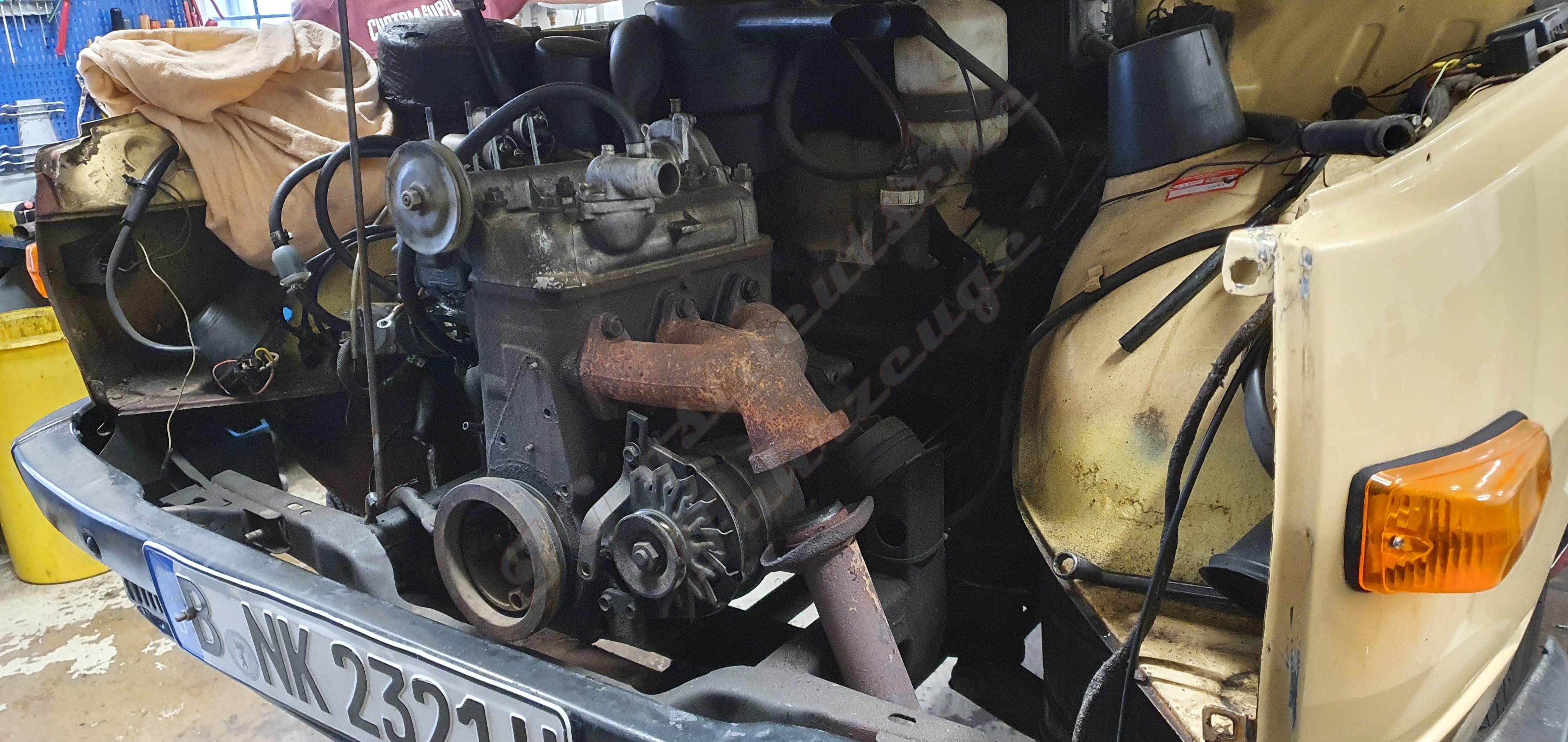

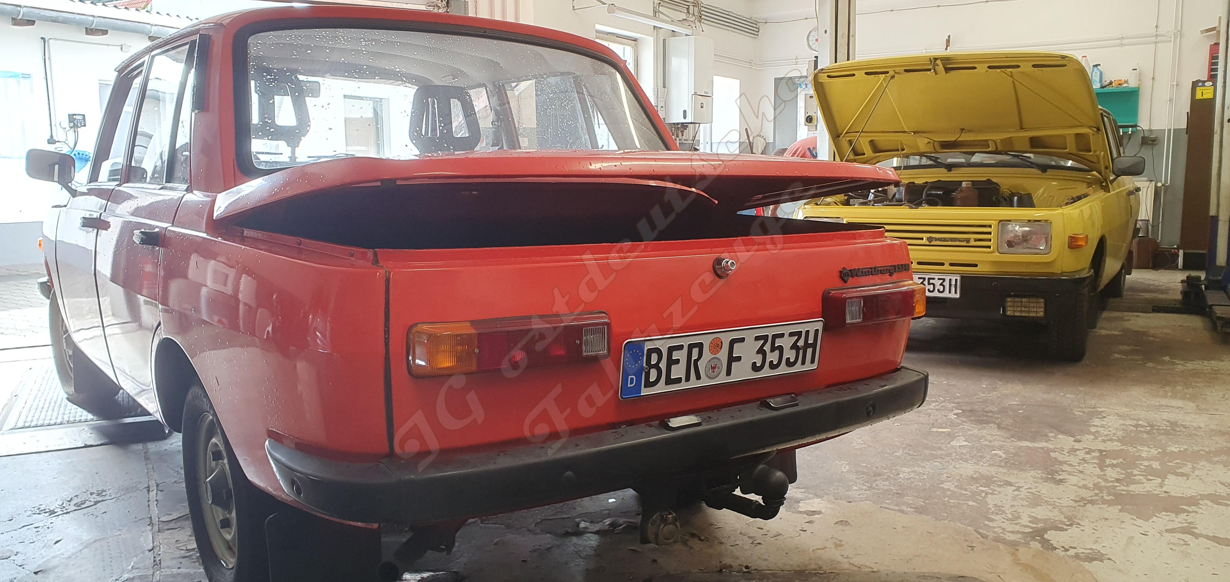

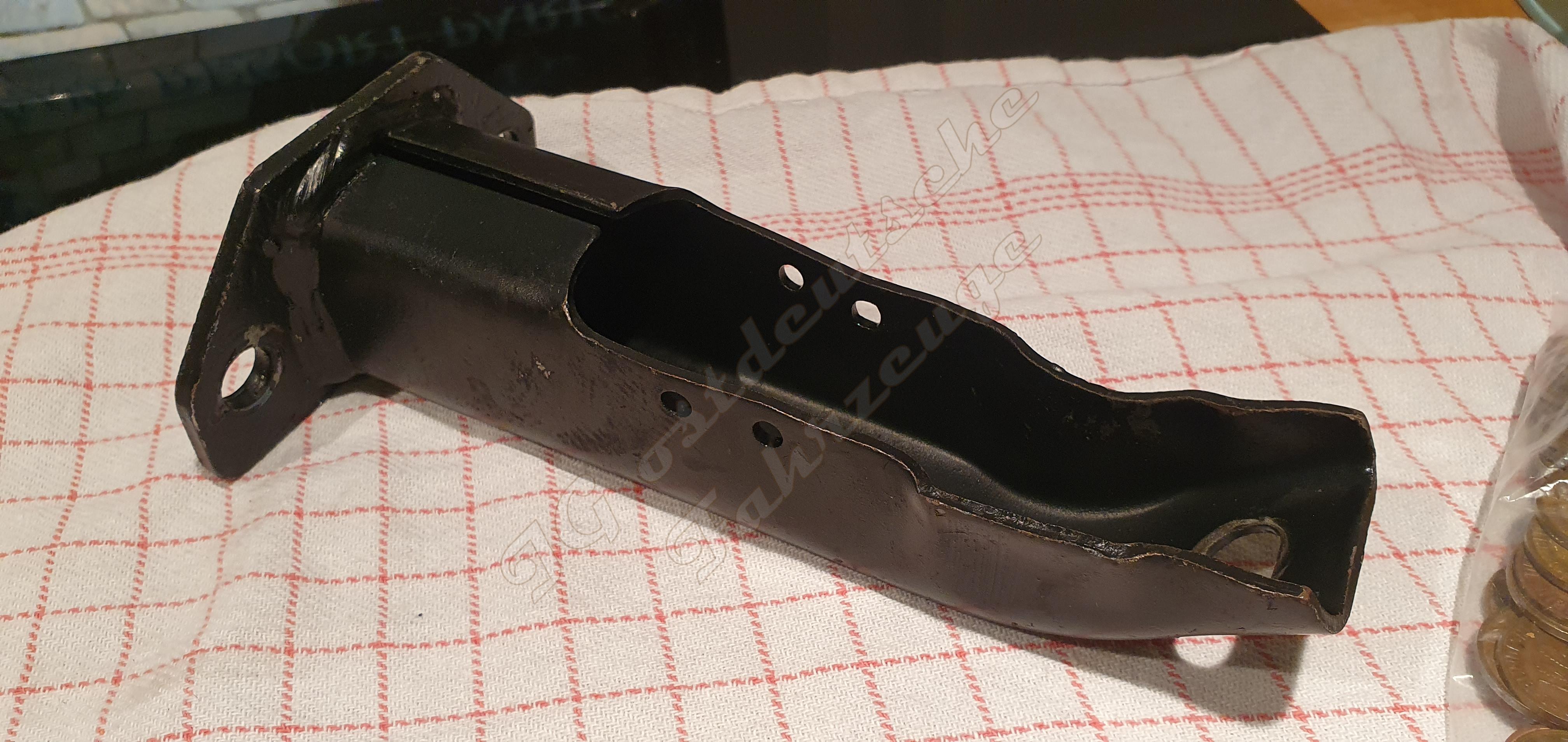

Gestern war Arbeitseinsatz an 2 Wartburgs. An einem Fahrzeug wurde der Motor gewechselt. Das Tauschaggregat wurde im Vorfeld vorbereitet.

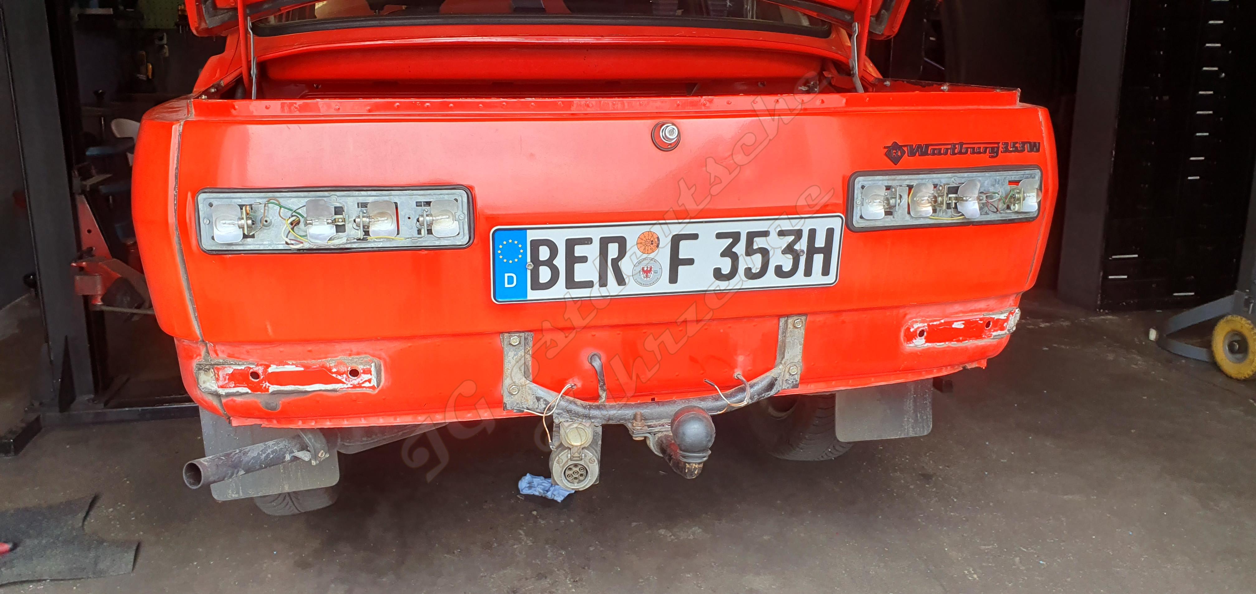

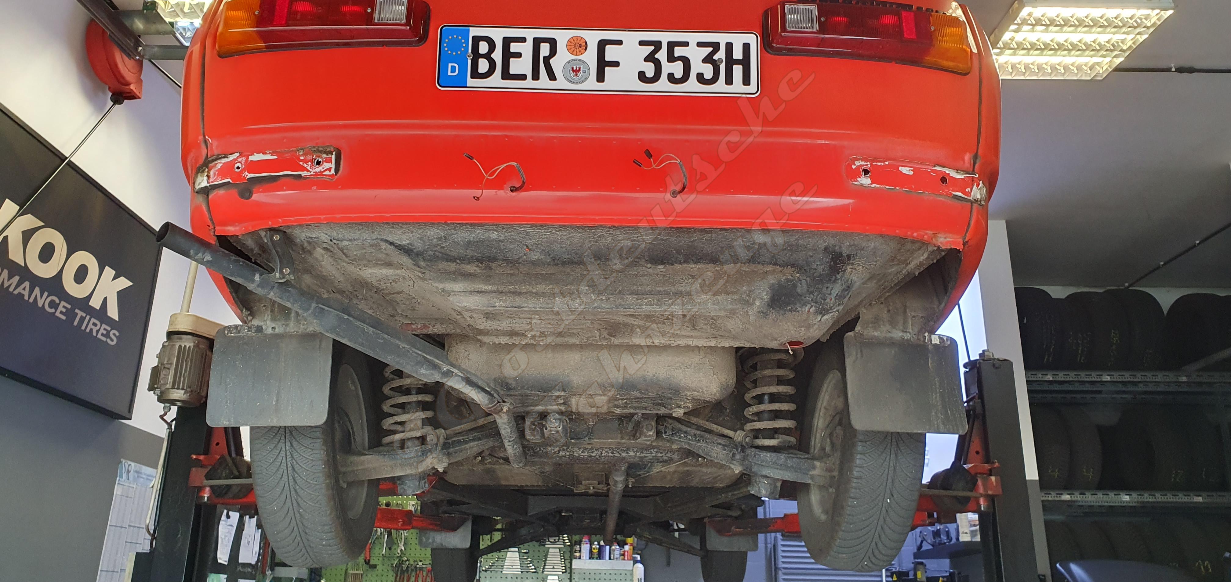

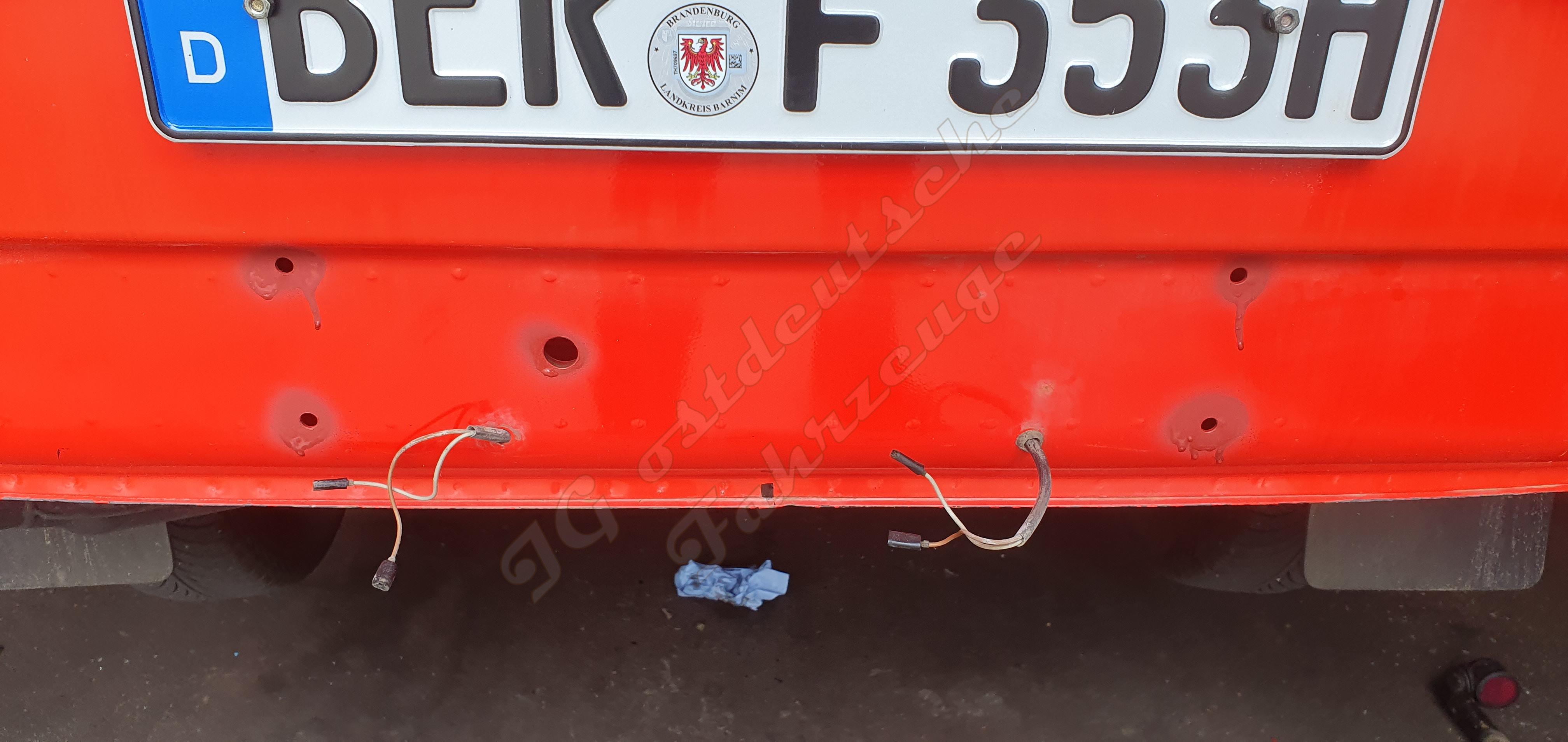

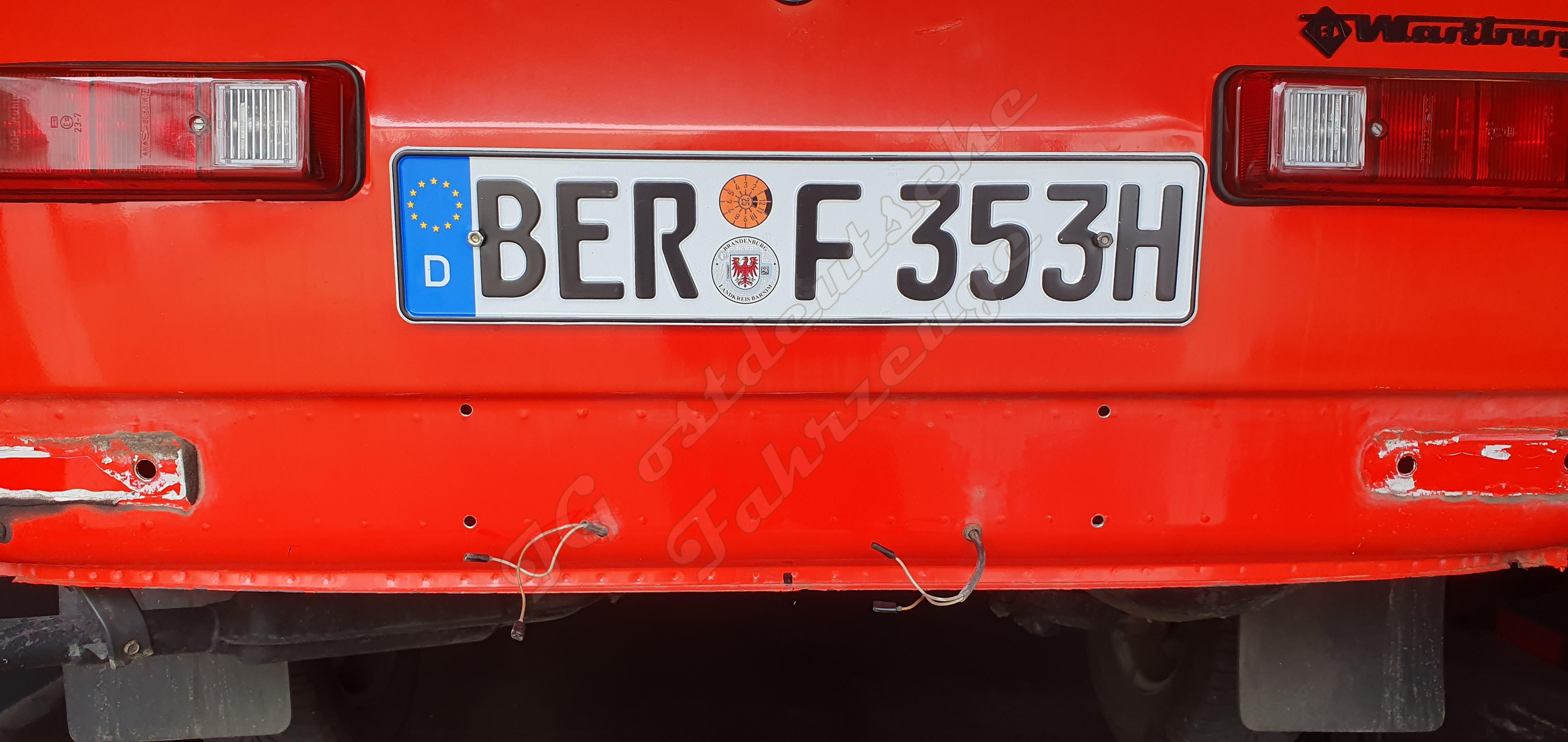

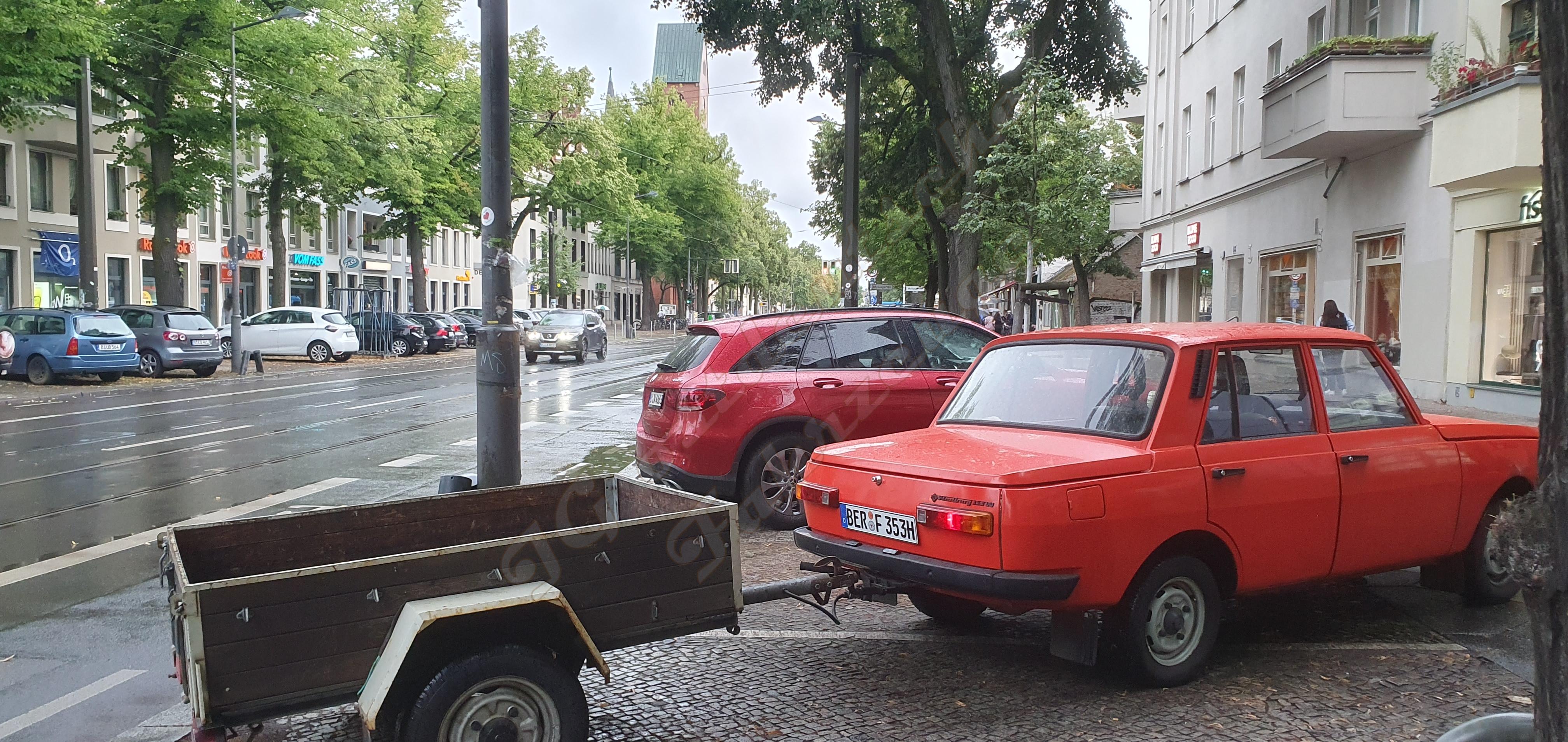

An meinem 353 wurde eine Zugvorrichtung angebracht. Der Wagen ist nun nach 36 Jahren endlich vollständig!

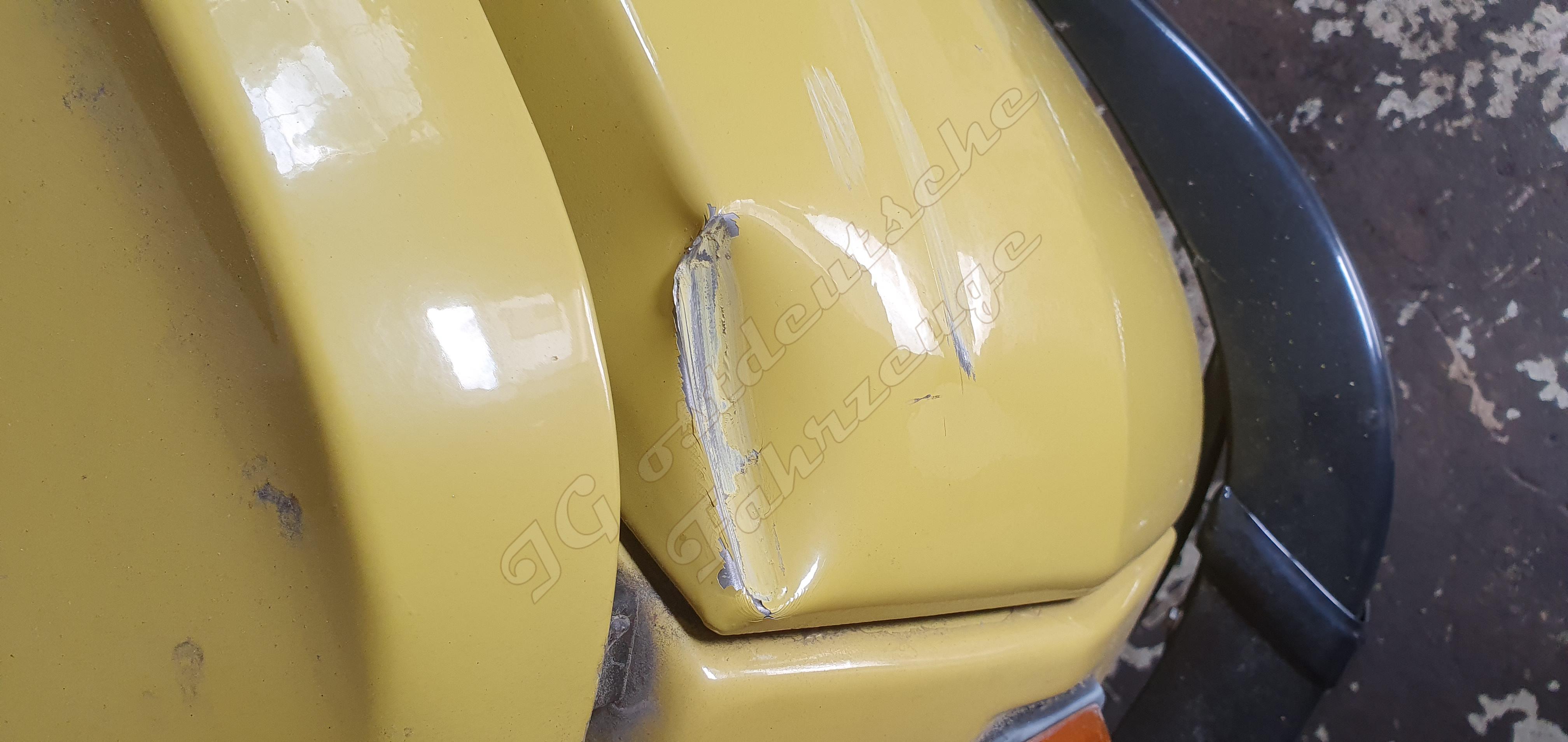

Oh! Da ist scheinbar jemand "angeeckt", gemeldet hat er sich nicht.
