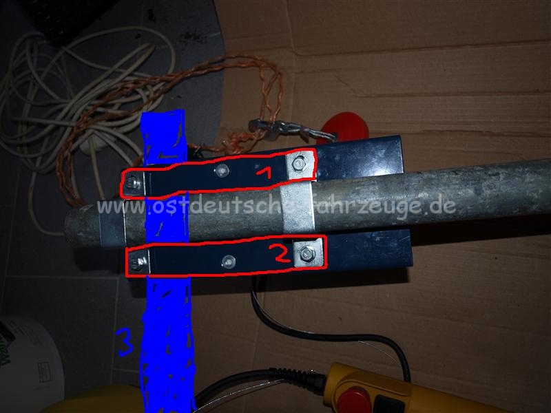

Ich würde die Winde gerne waagerecht anbringen. da dann die Aufwicklung des Stahlseils ruckfreier abläuft. Dazu möchte ich die vorhanden Befestigungslöcher nutzen und bräuchte neue Schellen zum Anschrauben an die Metallstange.
Der Lochabstand beträgt 19cm. Der Durchmesser der Stange 4,9cm.
Könnte mir jemand zwei Schellen entsprechend anfertigen??? Eine genaue Maßschkizze kann ich auch gerne noch machen. Bööööötte. --:)

Ein Bild sagt mehr als tausend Wort...
1 und 2 sollen die neuen Schellen sein, die die bisherigen Löcher zur Befestigung nutzen und 3 ist die bisherige Metallstange, wie sie zukünftig laufen soll.

Abstand von Loch zu Loch sind 19cm. Wenns geht wäre hier ein Langloch nicht schlecht.
Durchmesser des Rohres, das die ganze Fuhre halten soll ist 4,6 cm.
Die "Biegung" soll ca. 3-4 cm vom ersten Loch beginnen. Also nicht mittig zwischen beiden Verschraubungen sitzen, sondern so, wie auf dem Bild schon eingezeichnet.

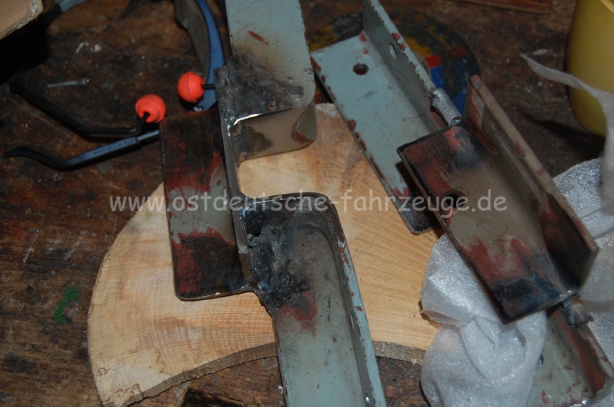

hab heute mal was gebastelt..... hatte kein neues Material ... hatte aber noch ein paar Achsen und Rahmenteile vom SIMSON Supra liegen ... und nen paar Lagerbolzen vom HORCH ... aber diese Dinger sollten ihre Bestimmung nachkommen .... auf das Passmaß 46 mm wurde mit einer Toleranz von 6/1000 zum Schluss gefeilt ......
Nur kenne ich die Adresse des neuen Bestizers noch nicht....
