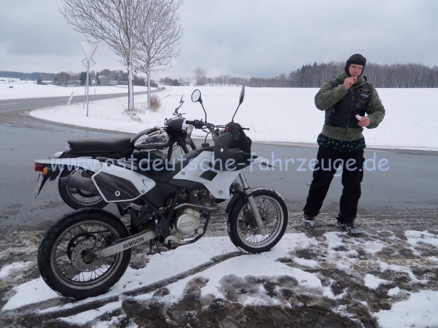

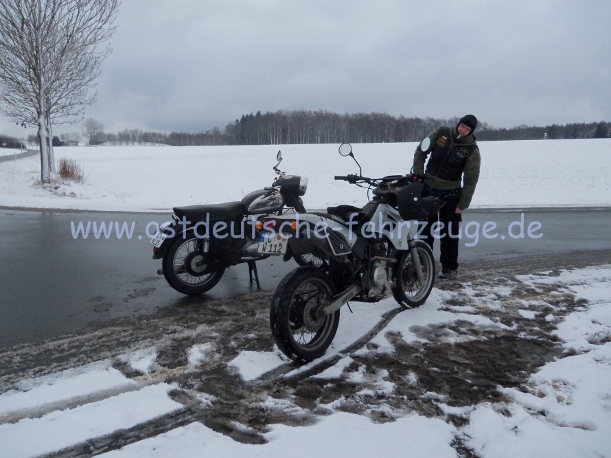

Tja und dann kam das was kommen musste, ca. 7 Km vor Augustusburg ein kurzes stottern und der Motor war aus.
Gutes Zureden und andere Maßnahmen schafften es leider nicht, den Motor zum laufen zu bewegen.
Ohne Werkzeug auch nicht so ideal. Also an der Straße geschaut, und einfach vorbeifahrende Moped´s gewunken.
Was soll ich sagen? sofort hielt eine Gruppe simsonfahrender Jugendlicher an, und half ohne groß zu quatschen mit Werkzeug und (wie bei sowas immer) mit guten Ratschlägen ( wie z.B. haste denn Sprit im Tank?).
Der Gruppe aus Gera stammender Simsonfreunde, von hier nochmals vielen Dank für die Hilfe. :-3
Leider konnten wir nachdem die Kerze überprüft wurde und der Vergaser einwenig in seine Einzelteile zerlegt wurde, dennoch nur ein kurzes Stück aus eigener Kraft fahren. Danach war wieder der Motor aus und wollte nicht mehr anspringen.
Also Moped am Straßenrand angeschlossen und mit der CZ auf das Treffen gefahren.

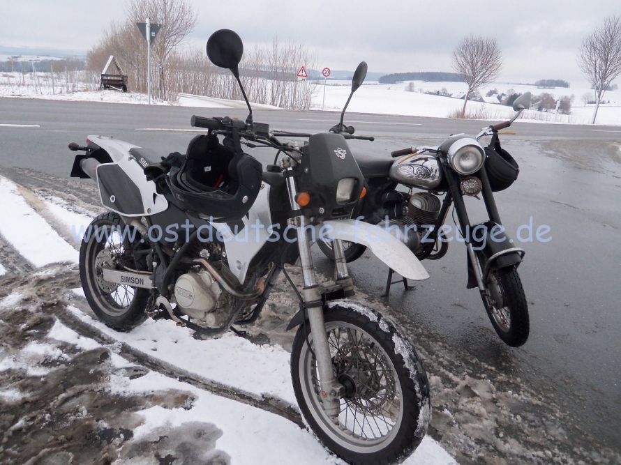

Ab da wollte sie nicht mehr...

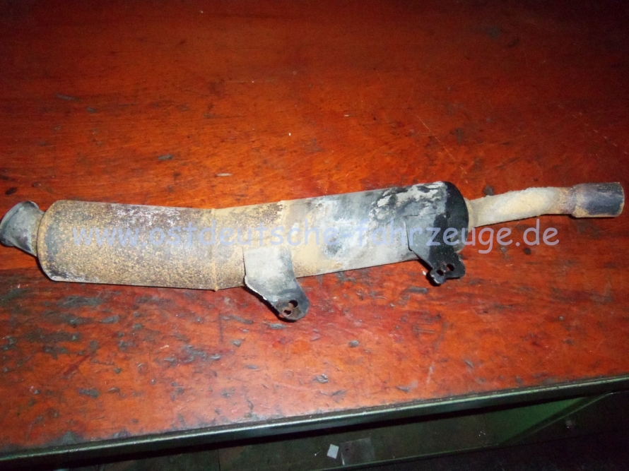

Habe mir ntürlich die SM nun etwas näher angeschaut.

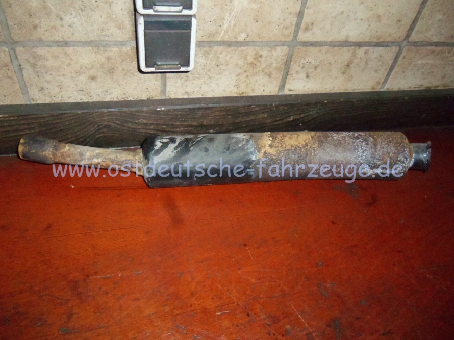

Als erstes musste ich feststellen das der Auspuff das Salz nicht so mag.
100_2406 [1600x1200].JPG (420.42 KiB) 4567 mal betrachtet
100_2405 [1600x1200].JPG (432.96 KiB) 4567 mal betrachtet

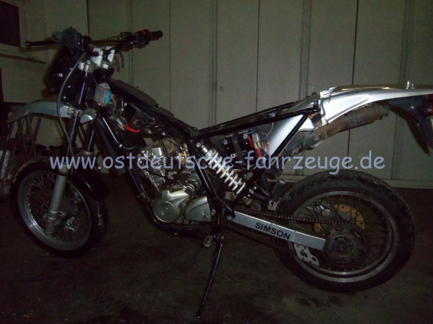

Re: 42. Wintertreffen Schloss Augustusburg

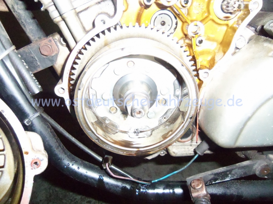

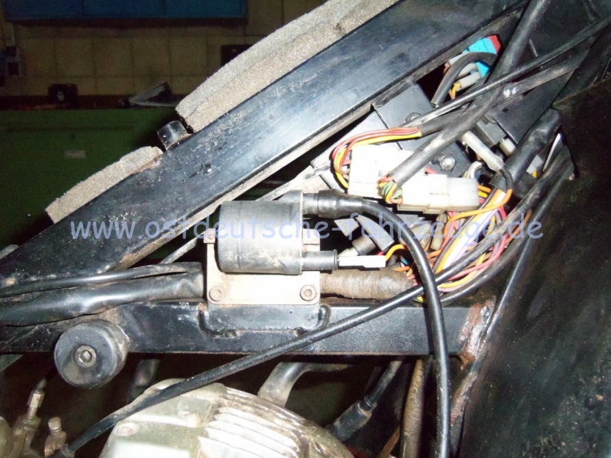

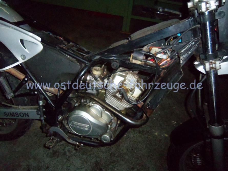

So sah das Moped dann aus als ich ein paar Verkleidungsteile und den Tank ab hatte.
Ich vermute nun den Fehler in der Zündung. Aber da was festzustellen wir sehr schwierig.

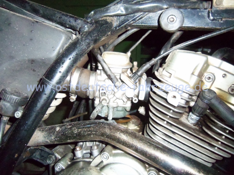

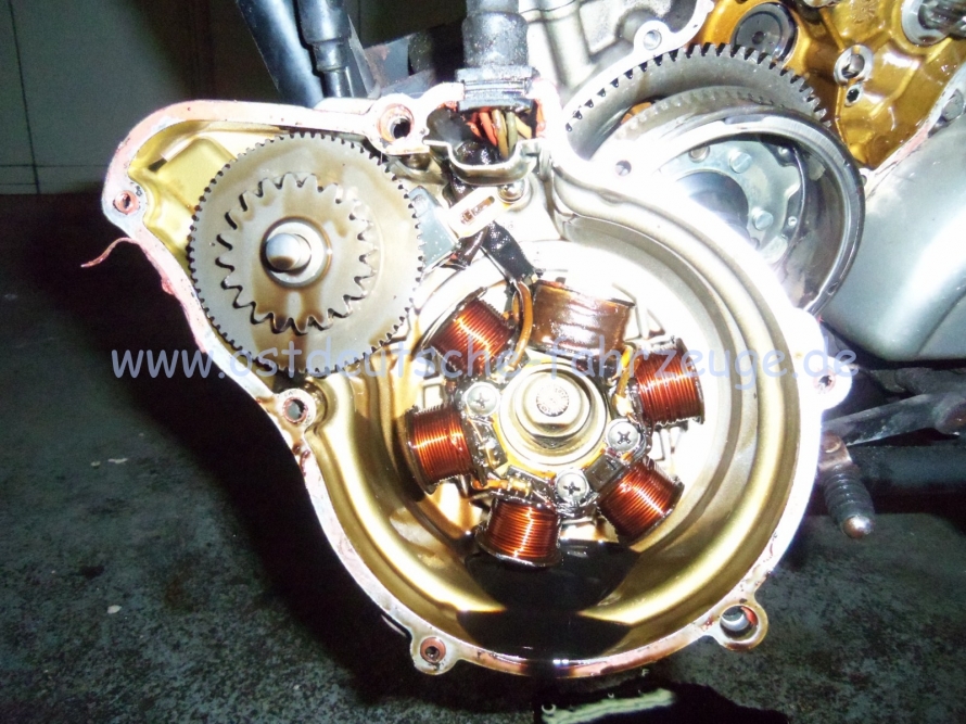

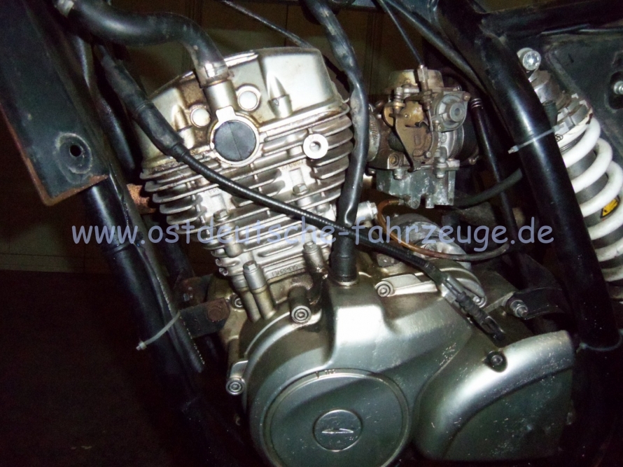

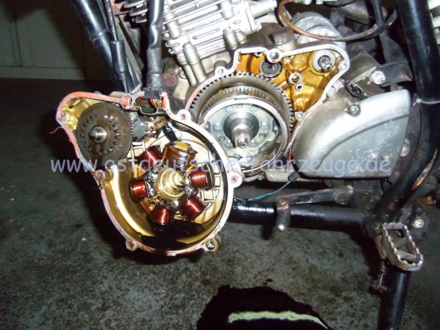

Für mich war auch völlig neu, das die Lichtmaschine/Zündanlage im Ölraum des Motores angebracht ist.
100_2400 [1600x1200].JPG (486.67 KiB) 4563 mal betrachtet
100_2402 [1600x1200].JPG (487.34 KiB) 4563 mal betrachtet
100_2404 [1600x1200].JPG (441.05 KiB) 4563 mal betrachtet

Hat Deine Elektrik möglicherweise ein Problem mit feuchtem Wetter? :-kr
Tja Gunni, ich kann es leider momentan nicht nachvollziehen.
Was mir jedoch aufgefallen ist, ist das als das Moped nicht anspringen wollte ich den Fündfunken geprüft habe. der sah da ziemlich schwach aus.
Gestern in der garage sah er richtig gut (schön Blau) und kräftig aus. Ist ja dann auch sofort angesprungen.
War die Batterie denn sehr leer? Gibt es Stellen, an denen die Isolation der Kabel nicht mehr so ganz 100% tig ist?
P.S. Eigentlich gehört dieser Fred inzwischen in den Bereich, in dem es um die Nachwende-Modelle geht. ;)
Ach das können wir doch hier weiter bereden.
Also natürlich war irgendwann die Batterie leer.
Aber ausgegangen ist mir der Bock während der Fahrt.
Und ich hatte schon mehrmals mit einer leeren Batterie zu kämpfen, da habe ich einfach angeschoben und alles lief wie es sollte.
Auch dort bin ich ja netterweise mehrmals angeschoben worden.
Nur da Sprang sie kurz an lief eine kurze Weile und ging wieder aus.

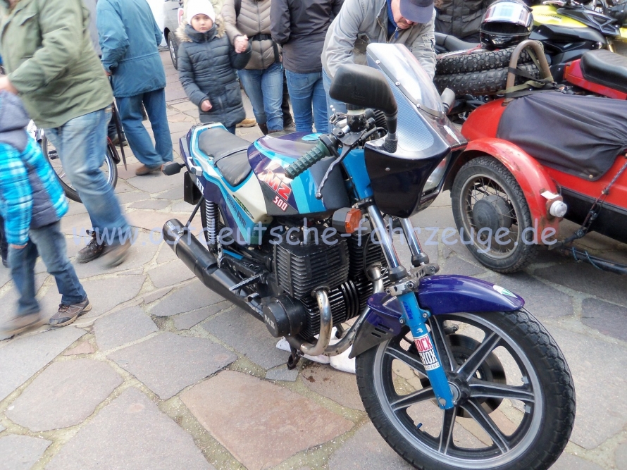

Interessante Mopeds gab es auch zu bestaunen, die 500er Zweizylinder MZ habe ich dann sogar noch fahren sehen und vorallem riechen dürfen.
