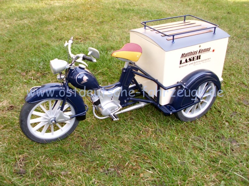

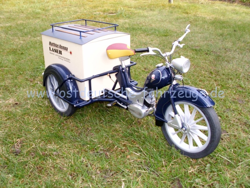

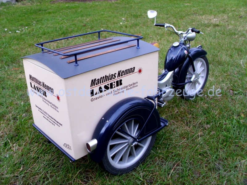

Naja, es war halt so eine "fixe Idee" und da ich früher mal ausgibig Modellbau betrieben hab, musste es einfach mal sein...
Bis auf die Räder mussten alle Teile selbst gefertigt werden, wobei alles in Handarbeit mittels Säge, Feile, Sandpapier, also ohne CNC oder ähnlichen Schnickschnack entstanden ist. Nur bei ein paar Kleinigkeiten war meine Laseranlage dann doch recht hilfreich.
Das Modell ist im Maßstab 1:4,3 gefertigt. Schutzbleche, Tank, Scheinwerfer, Sattel etc. sind aus GFK.
Die Kiste, Rahmenteile, Vergaserbleche wurden aus Sperrholz gefertigt und alle metallisch blanken Teile (Motor, Lenker, Rücklichter...) bestehen aus Alu.
Das Minimoped ist mittels Funkfernsteuerung komplett fahrtüchtig, wobei natürlich auch das Licht und die Hupe funktionieren. Als Extra kann auf Knopfdruck der Tretkurbelantrieb mit Rücktrittfunktion(manuell/automatisch) simuliert werden.
Um es noch Autentischer zu gestallten, lässt sich mittels Zündlichschalter das Modell, sowie das Licht, einschalten.
Geplant und vorbereitet ist dann später auch noch ein qualmender Auspuff....aber das hat noch Zeit...
Hier noch paar Bilder:

- DSCI1346 [800x600].JPG (426.85 KiB) 15697 mal betrachtet
- DSCI1355 [800x600].JPG (387.4 KiB) 15697 mal betrachtet
- DSCI1363 [800x600].JPG (365.24 KiB) 15697 mal betrachtet
