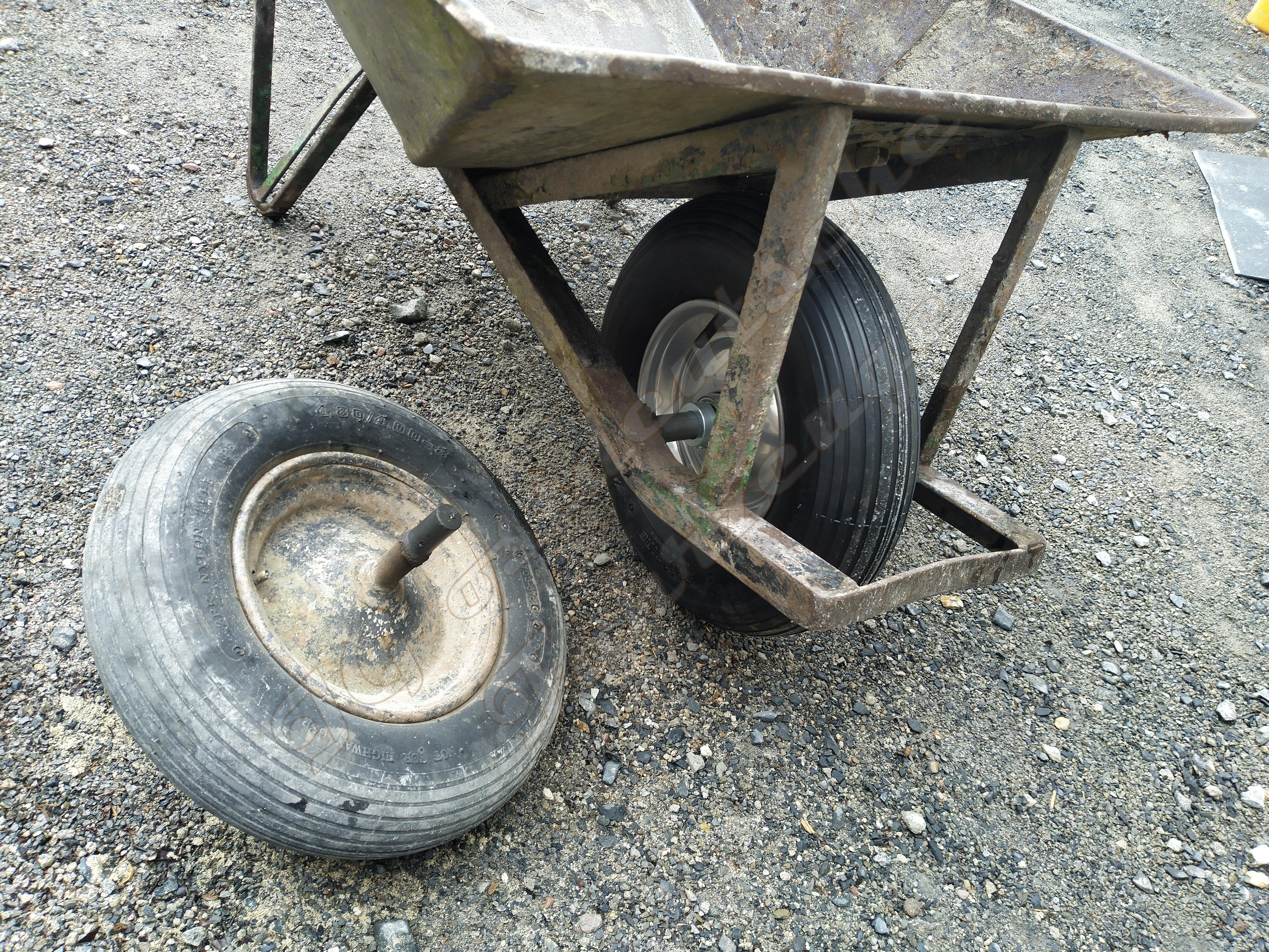

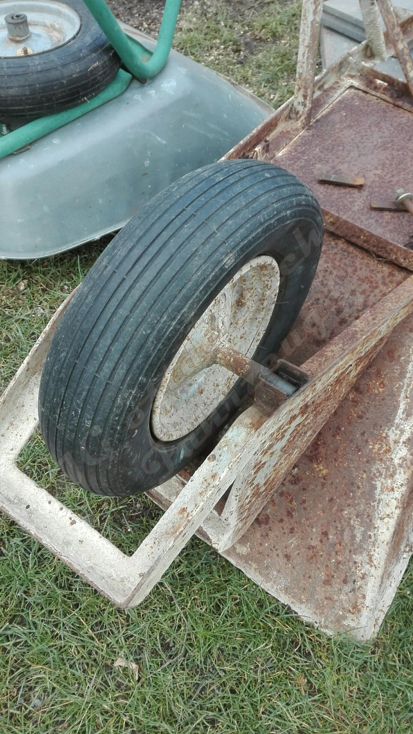

Nun, viele werden sagen der läuft nicht ganz rund. Stimmt auch.... das Rad war kaputt :o
Kurzer Prolog

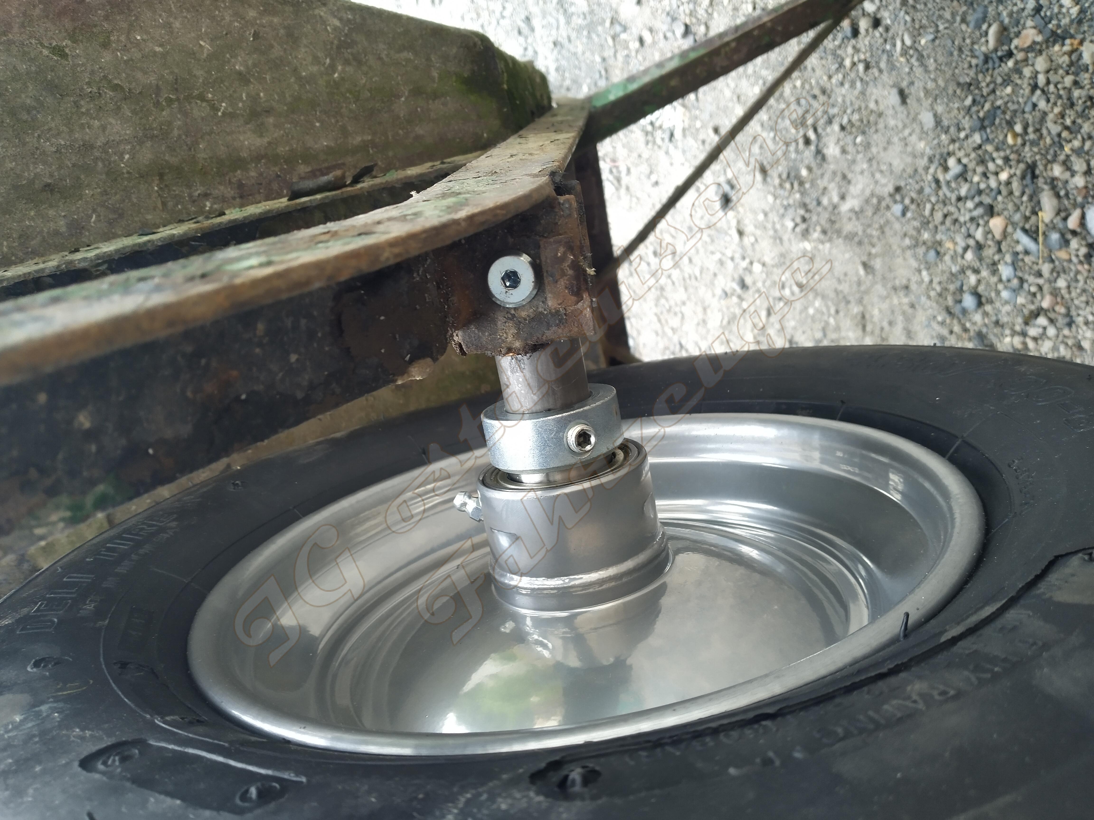

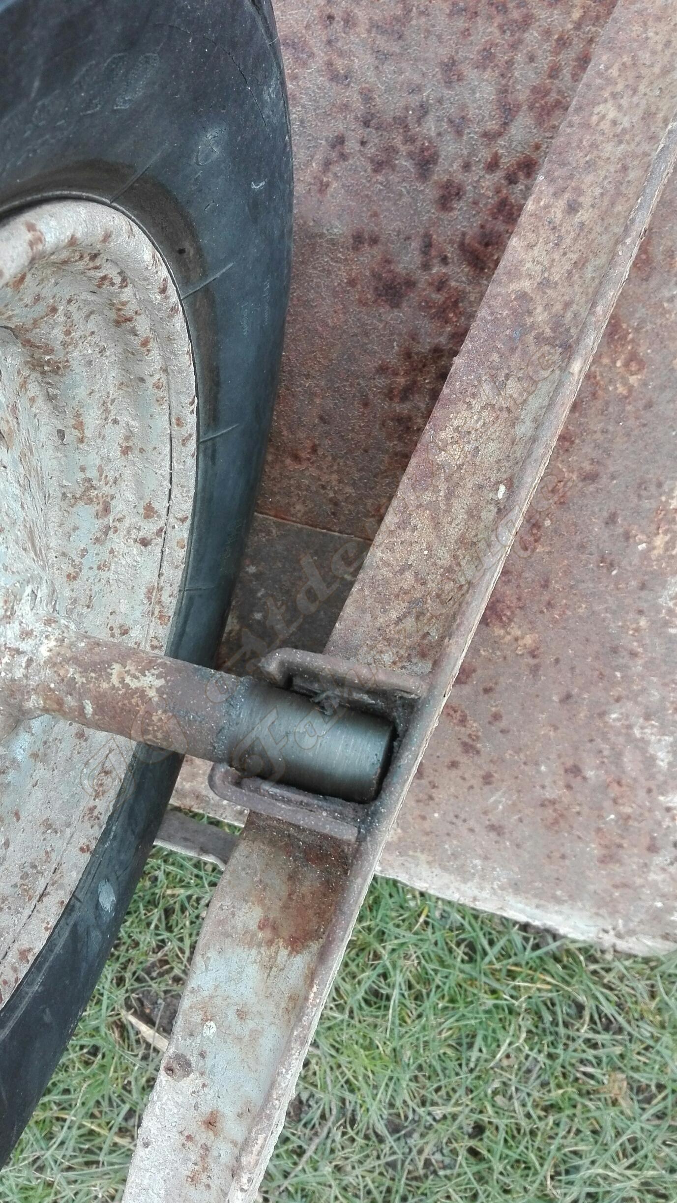

seit 4 Jahren steht eine BAT DDR Schubkarre bei mir im Garten... mehr als Deko. Ich wollte die immer mal frisch machen. Dabei ist es aber geblieben.

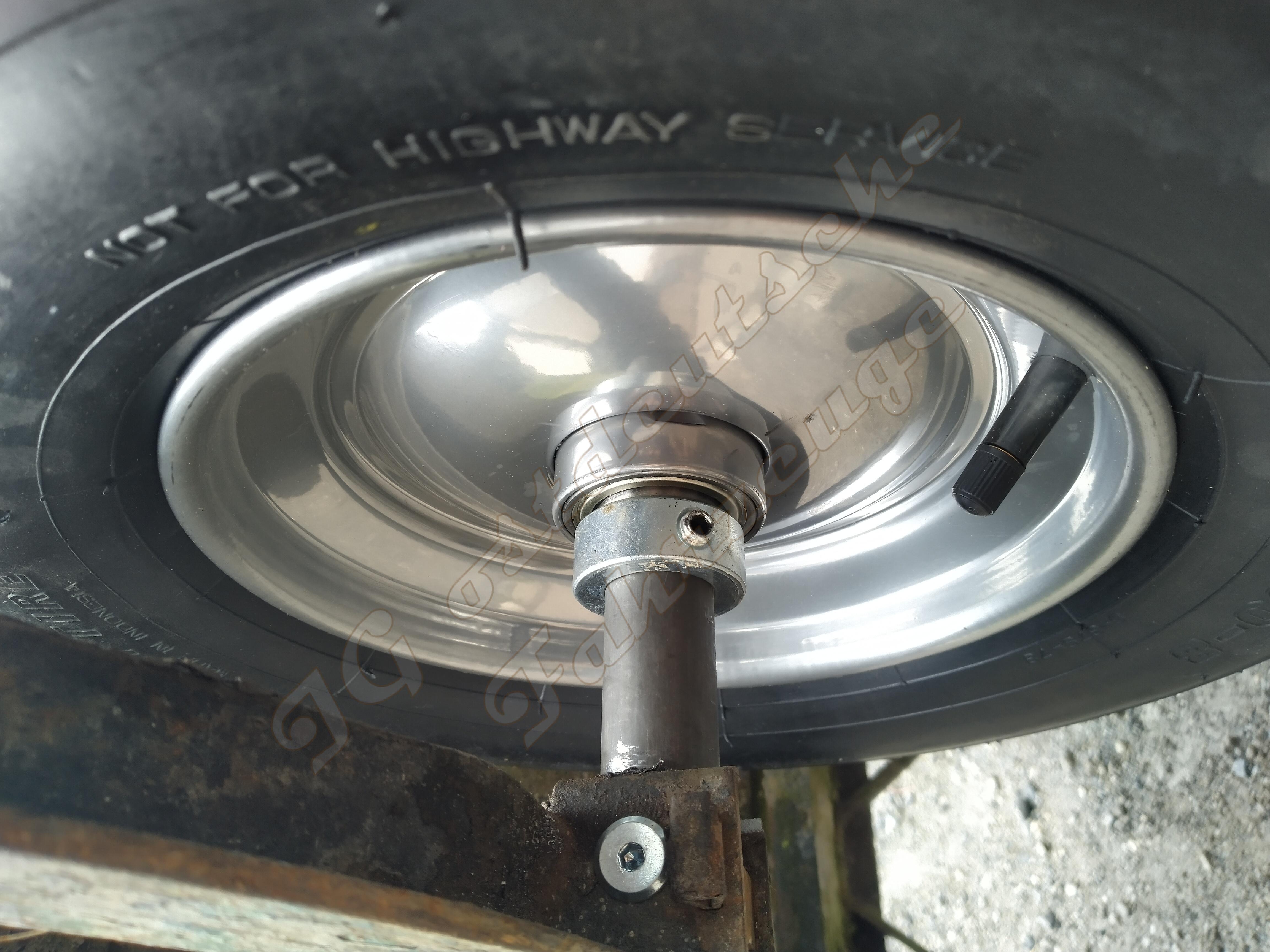

Als ich jetzt einen neuen Reifen aufziehen wollte, habe ich auch festgestellt dass die Felge auch defekt ist. Felge und Achse sind mit einander verschweißt, wobei die Achse in Gleitlagern im Rahmen läuft.

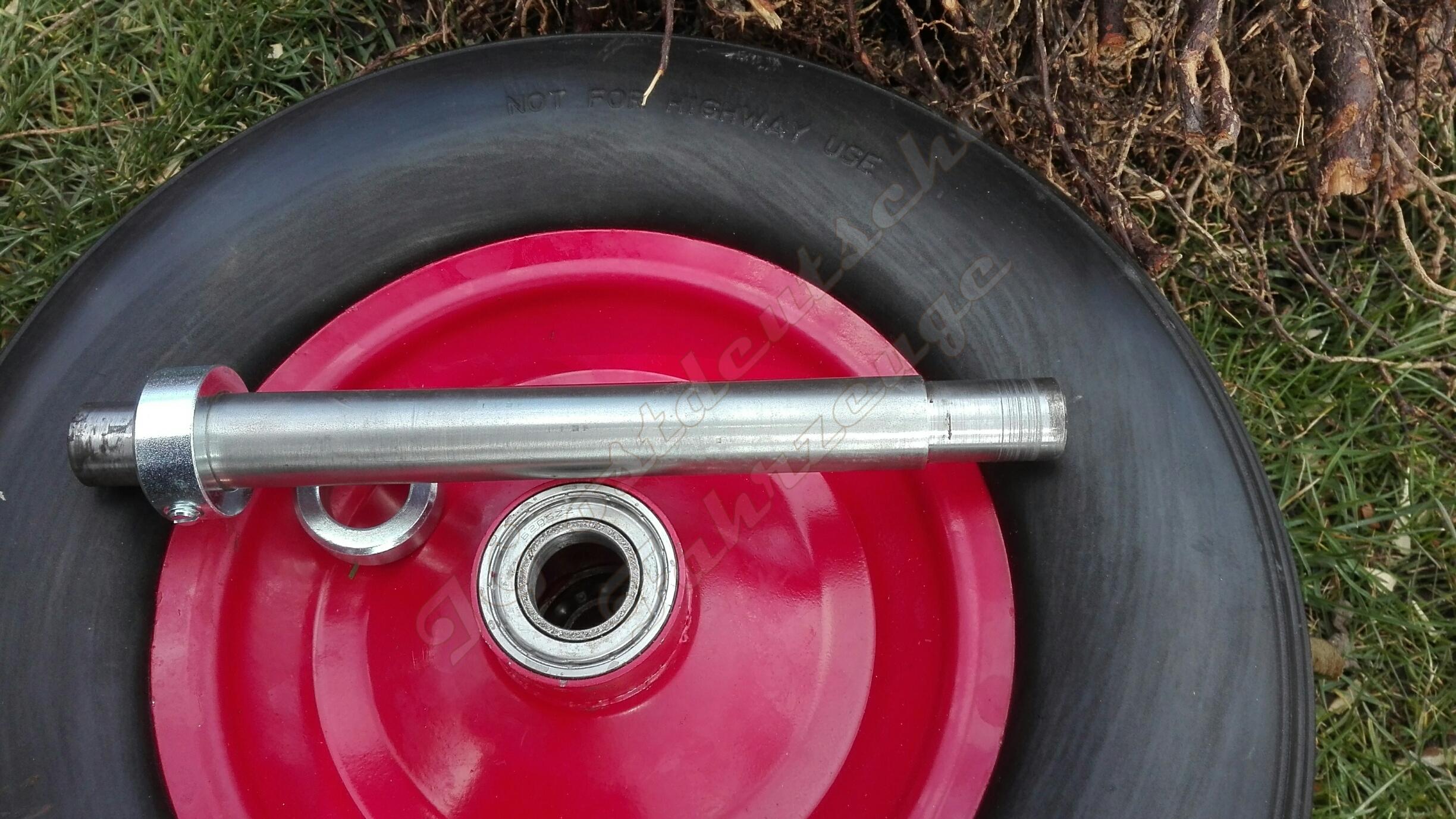

Nun es gab jetzt beim Discounter Schubkarren Räder aus Vollgummi für kleines Geld.

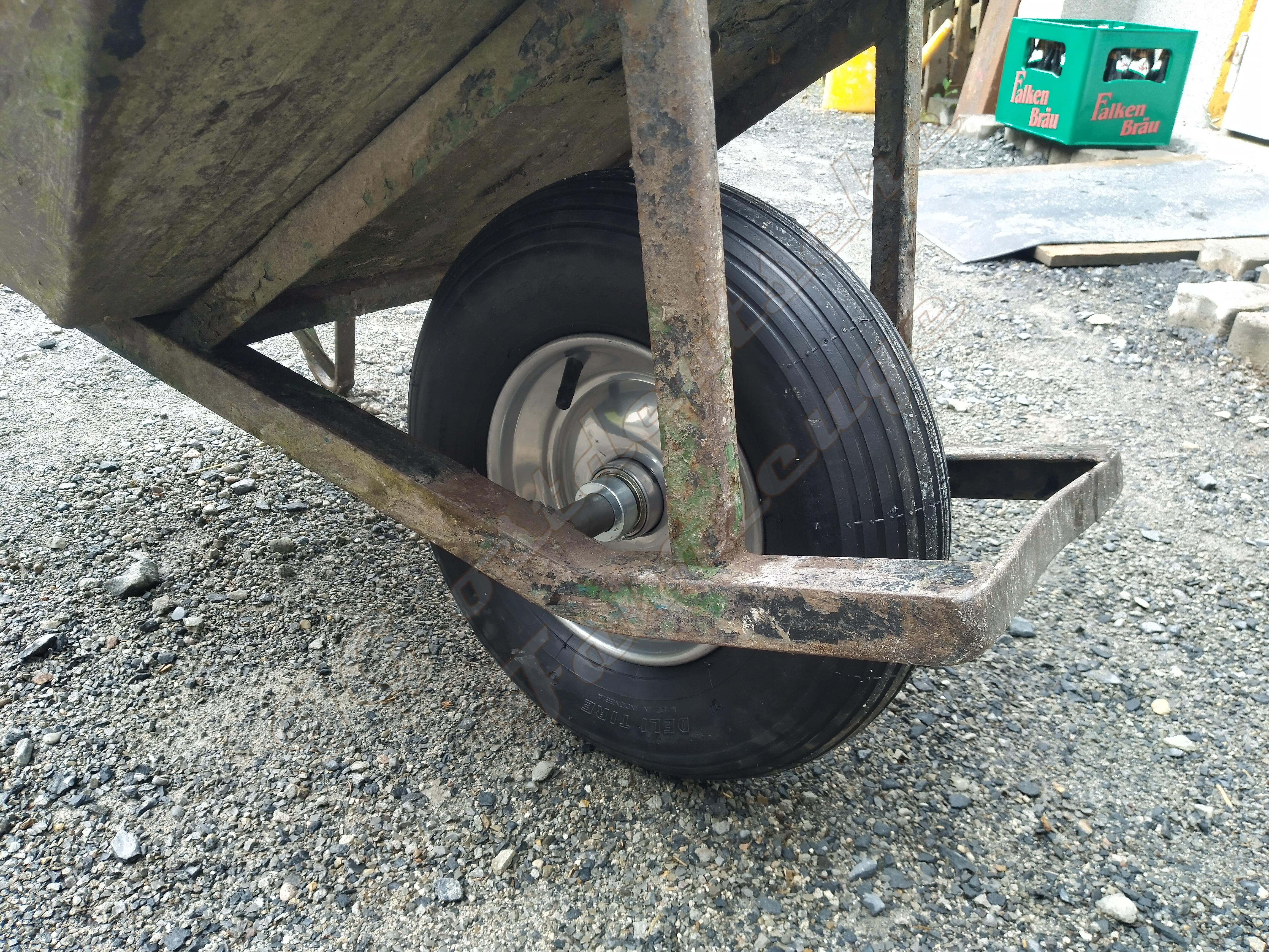

Nun passt das aber nicht so ohne weiteres, daher mal fix eine Ø 25 Achse gedreht und das gute Stück umgerüstet. Ein paar Stellringe brauchte ich noch da die Chinalager nicht so sehr maßhaltig waren ( Wurfpassung )

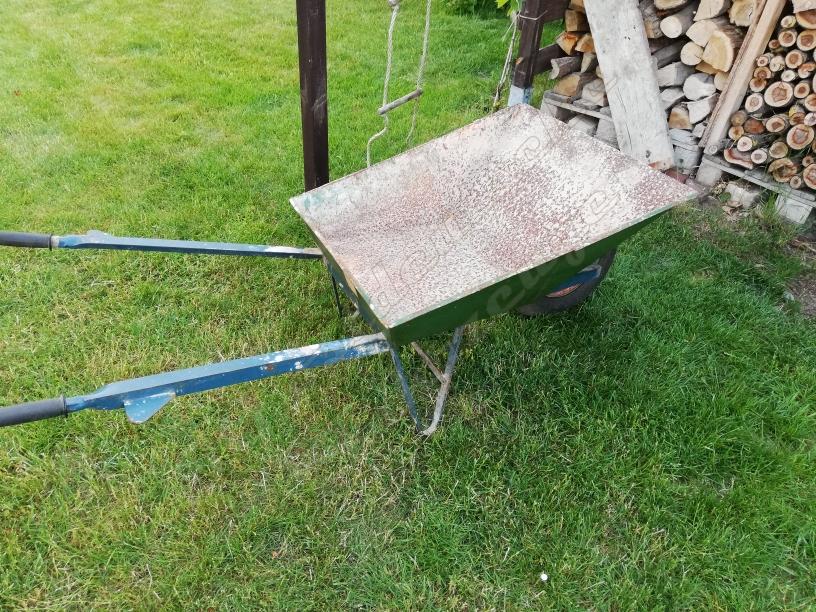

Was soll ich sagen, die Wanne soll jetzt auch neu.

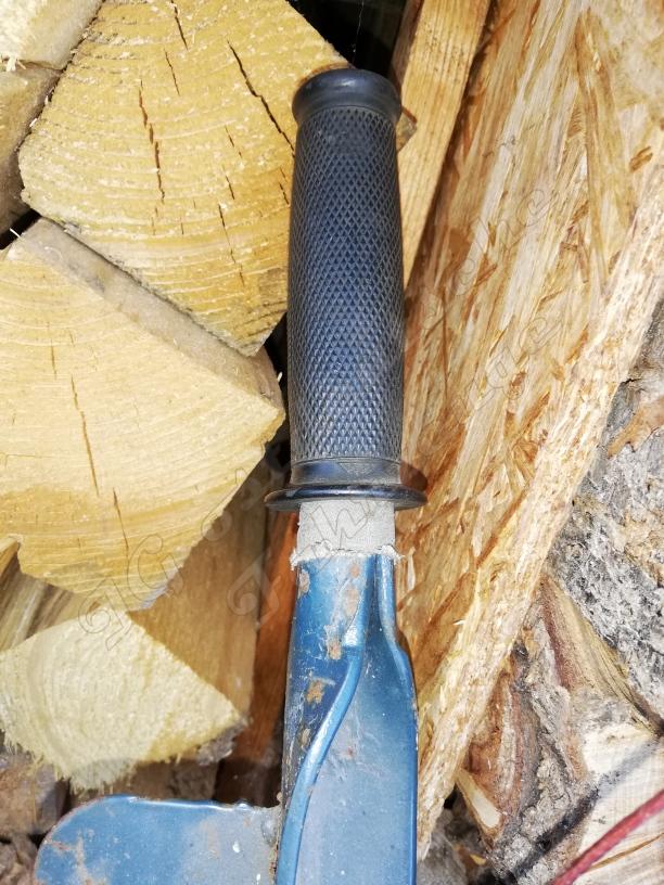

Schubkarre und Gartengeräte habe ich ebenfalls noch.

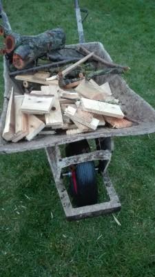

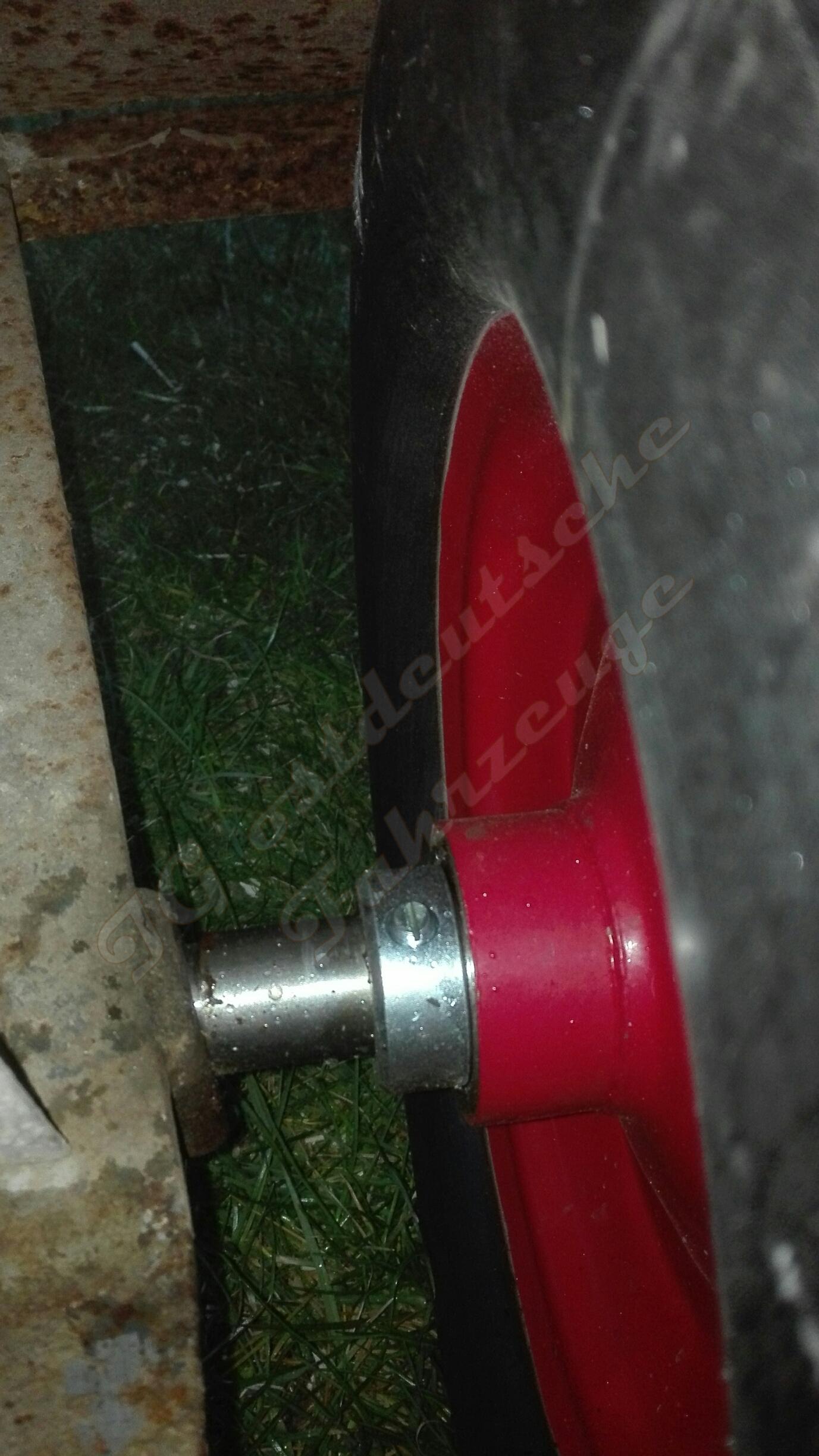

Auch ich habe meine karre wieder auf vordermann gebracht. Nachdem ich allein in diesem Jahr 30t mit ihr bewegt habe und der Mantel aufgerissen ist, habe ich mir auch ein neues Rad gegönnt. Meins ist von radundrolle.de. Dort gibt es alles. Das tuning Rad hat eine verstärkte Felge. Die Achse habe ich von 22 auf 25 mm gebracht. Dank Kugellagern im Rad kann ich nun die 61kmh zulassung beantragen und darf vllt bald auch Schnellstraße und Autobahn benutzen. Beleuchtung und Horn schreibt die Stvzo für einachsige Fahrzeuge nicht vor. Wohl aber muss ich Rückstrahler nachrüsten. 😄😄😄

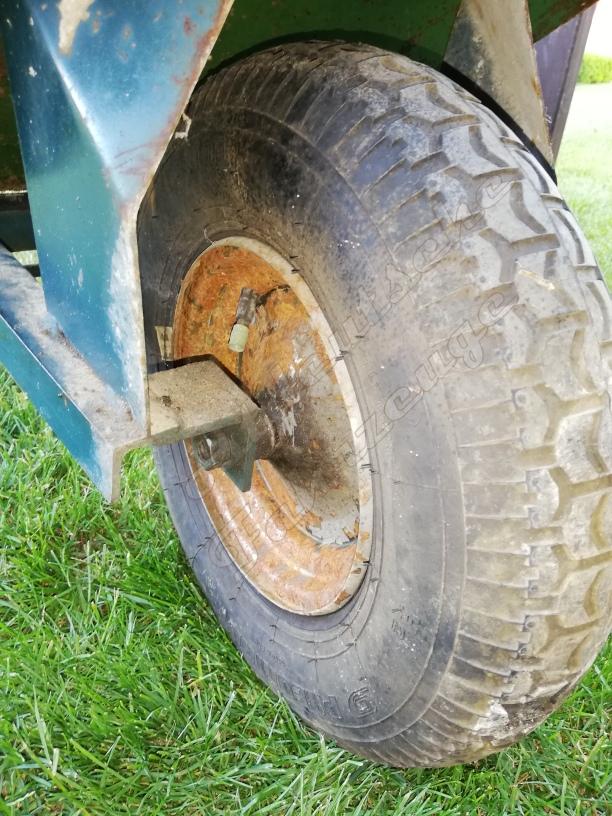

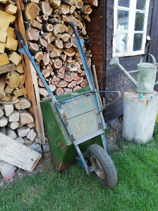

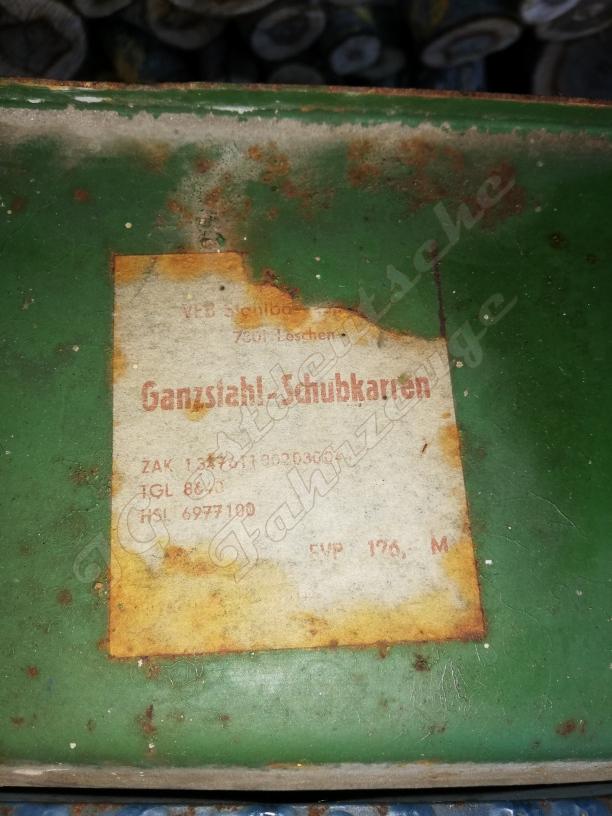

ich habe aus einem Nachlass folgendes Schätzchen bekommen. SIe stammt aus einer Konsumgüter Produktion und ist etwas kleiner als die BAT.
Auch ist das System mit dem Rad meiner Meinung nach besser gelöst. Wobei aber auf Grund der "fipsigen" Winkel die Zuladung doch deutlich geringer ausfallen sollte. ... Stand 15 Jahre in einem Schuppen. Abgestaubt, Luft drauf ( welche schon 2 Wochen hält ) und juut. Hätte jetzt eine originale BAT abzugeben.
