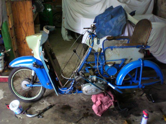

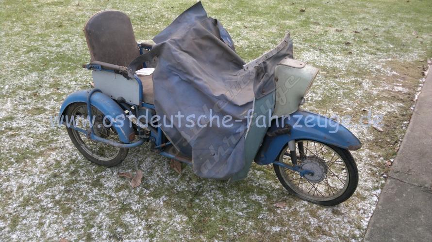

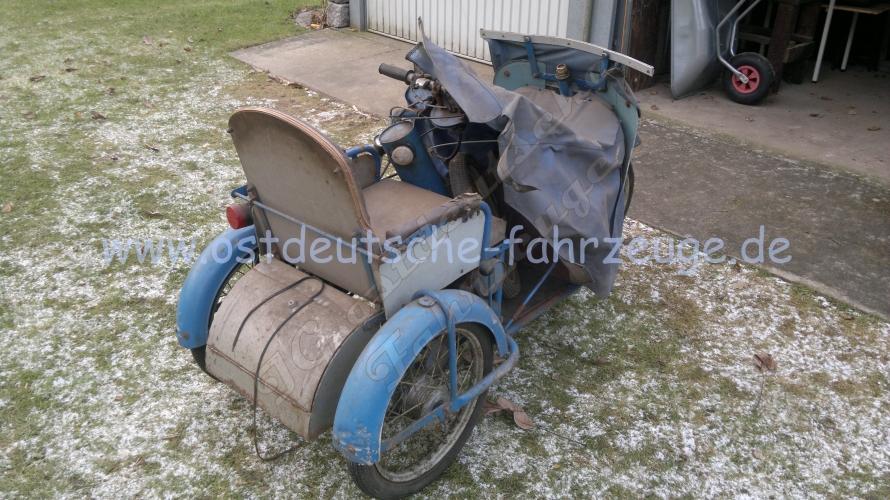

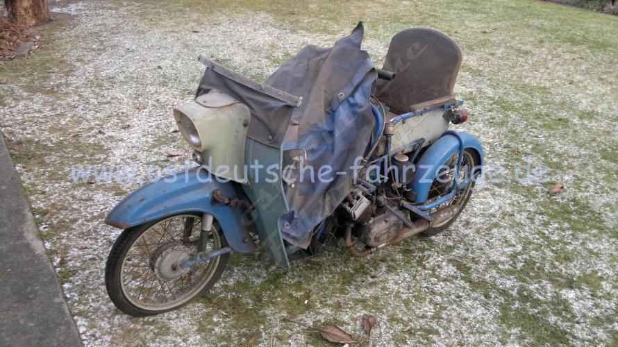

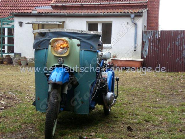

Durch einen Zufall bin ich seit kurzem Eigner dieses Gefährtes. Ich weis noch nicht genau was ich mir da eingetreten habe...genauere Bilder nach der Abholung.
- 2016-11-28-897.jpg (112.33 KiB) 22885 mal betrachtet
- 2016-11-28-898.jpg (104.5 KiB) 22885 mal betrachtet

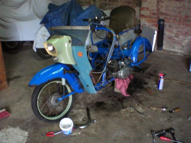

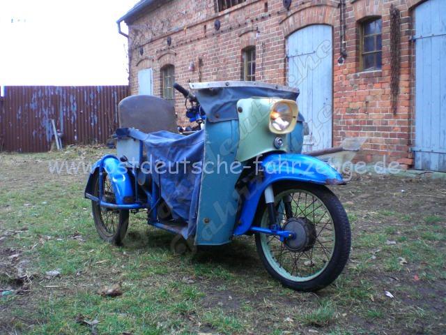

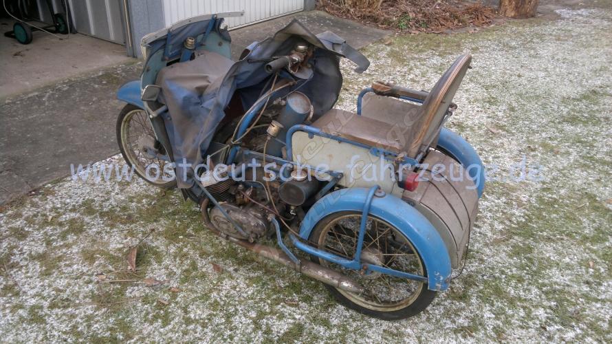

Am Freitag ging es mit der Robbe gen Norden um den trumpf/7 abzuholen. Gegen 16Uhr waren wir vor Ort. Die Besitzerin war die Tochter des Erstbesitzers des Fahrzeugs. Dieser Mann war Gehbehindert und fuhr mit dem Gerät zu seiner Arbeit im Stadion des örtlichen Fussballvereins. Er kümmerte sich dort um die Anlage.
Es stellte sich im Gespräch heraus das er langjähriger Krause Kunde war und auch die Vorgängermodelle fuhr. Die Anschaffung übernahm die Krankenkasse.
Dann wurde verkündet das es da noch einen zweiten solchen Piccolo gäbe, der ebenfalls weg müsste. Ich spekulierte bereits auf den /5 mit Pitty Haube...es war dann aber nochmals ein Trumpf/7 im identischen Zustand. Kurz um, beide wurden mitgenommen, der zweite aber bereits an einen Freund weitergegeben.
Beide Fahrzeuge sind bis auf die Scheiben komplett. Es sind alle Knieleder und dergleichen vorhanden. Beide sind von 1973 und beim VEB Krankenfahrzeuge Leipzig vom Band gerollt. Bei meinem stehen 5500 km auf dem Tacho. Der Zustand ist gut, allerdings stark verschmutzt mit ein paar Standschäden. O Lack. Alle Nummern gut lesbar. Es gab ein paar Nos Ersatzteile dazu (Räder, Tank, Bowdenzüge).
Es sind Teile verschiedener Simsonmodelle verbaut(KR50, Sr2, Spatz, Schwalbe), sowie auch Fahrradteile.
Die Reifen sind speziell für dieses Fahrzeug und die Schläuche haben alle Fahrradventile. Ansonsten gibt es ein Wirrwar allerlei Hebel und Bowdenzüge für Feststellbremse, Lenkung, Handbetrieb vorwärts/rückwärts usw. Gebremst werden allerdings nur die Hinterräder. Die Kettenspannung wird durch verschieben des Motors eingestellt. Der Motor an sich hat über der Nr. ein K eingestanzt. Der Krümmer ist sehr kurz im Vergleich zum Spatz. Rücklicht ist vom Sl1.
Bisher hab ich nur mal etwas mit Kriechöl rumgesprüht und geschaut ob der Funken da ist. Es funkt. Wenn es wärmer wird werd ich mich mal intensiver damit befassen..
Es war schon dunkel als wir ausluden. Detailfotos folgen aber demnächst. Ich hab noch zwei vom Angebot...

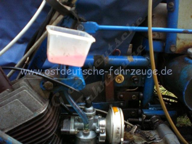

Ich hab heute mal versucht das Ding ans laufen zu bringen. Der gereinigte Vergaser wurde verbaut und frischer Sprit zugeleitet. 1 Riss am Hebel und der Krause lief sauber im Standgas. Motor klingt super, keine unnatürlichen Geräusche, Licht funktioniert. Ich bin noch ein paar Kreise aufm Hof gefahren. Man sollte es eher ruhig angehen lassen sonst ist man schnell auf zwei Rädern.

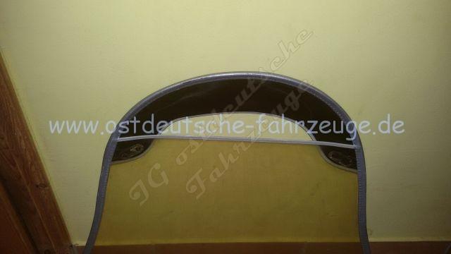

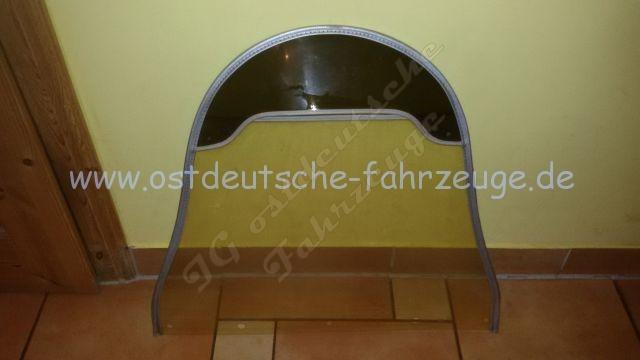

so ein paar bilder von dem teil
breite unten 59,5cm
einloch in der mitte d 9 mm
zwei lö. von mitte mitte je 150 mm /d 13mm
und mochmal zwei lö. je 122mm /d 9mm
höhe gesamt 54cm
mfg
guido
breite unten 59,5cm
höhe gesamt 54cm
mfg
guido
- mit grünkeil
- Schwalbe Scheibe 11.12.2016 001.jpg (20.94 KiB) 22661 mal betrachtet
- mit silbernem kunstlederstreifen um das teil
- Schwalbe Scheibe 11.12.2016 002.jpg (19.2 KiB) 22661 mal betrachtet

Hey Guido, die Scheibe muss für etwas anderes sein. Der Untere Halter ist bei mir 70cm breit. Ich vermute eher was für Stoye oder Troll?!

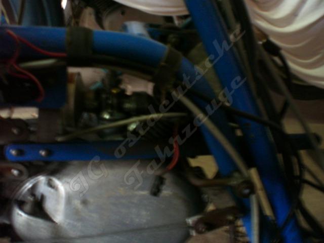

Heute juckte es mir in den Fingern. Schrauben war angesagt. Ich hab den Trumpf fast komplett gereinigt. Es wurde geschraubt und geforscht. Der gereinigte Tank wurde verbaut, ebenso ein sauberer Hahn. Es sind einige Schäden zu Tage getreten. Der Handbetrieb funktioniert nicht. Die ganze Hebelmechanik ist auch sehr verschmutzt. Diese muss zerlegt, gereinigt und gefettet werden. Ebenso ist die Handbremse sowie die Bremse hinten links ausser Funktion. Hier wartet defenitiv noch Arbeit. Zum Glück ist alles soweit vorhanden. Das Gestell für die Sitzfedern ist gebrochen. Ich denke hier muss ich etwas modernisieren. Auch ist der Deckel zum Anschluss der Kettenschläuche (die das Fahrzeug nicht hat) vom M52 gebrochen.
Naja, wird schon...
Ich konnte es dann doch nicht lassen und habe das Fahrzeug betankt und wollte auf die Strasse...
Zunächst gab es Probleme beim beschleunigen. Der Kerzenstecker wurde getauscht. Er sah arg rostig aus, war aber nicht das Problem. Es war die dann die Kerze. Dann konnte es losgehen. Ich muss sagen, das ich vom Beschleunigungsvermögen sehr überrascht bin. Die steht dem Moped Spatz in nichts nach. Auch die Geschwindigkeit kam mir ziemlich schnell vor. Ich habe den Stuhl noch nicht mal ausgefahren.
Der Trumpf macht ganz schön radau, was auf das Ansauggeräusch zurückzuführen ist. Der einfache Luftfilter vom SR2 schnorchelt laut nach Luft.
Den Lenker muss man leicht nach rechts drehen damit es gerade aus geht. Hier müssen die Bowdenzüge eingestellt werden.
Ich hab beschlossen, den Motor erstmal nicht zu öffnen. Dieser klingt super und es sind auch noch keine Anzeichen erkennbar, die auf defekte Wellendichtringe schließen lassen.

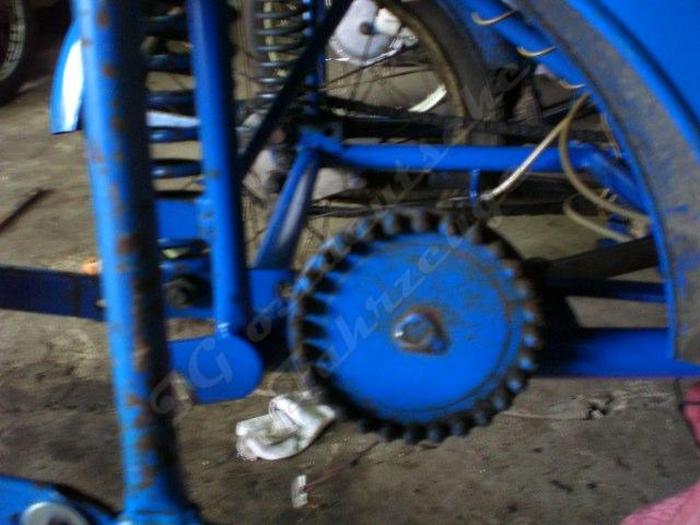

Putzen Putzen Putzen. Jetzt ist die Antriebsseite dran. Hat jemand Erfahrungen mit den schraubbaren Kettenblättern von SR2 und KR50? Kann man die verbauen? Passen die auf die Nabe?
