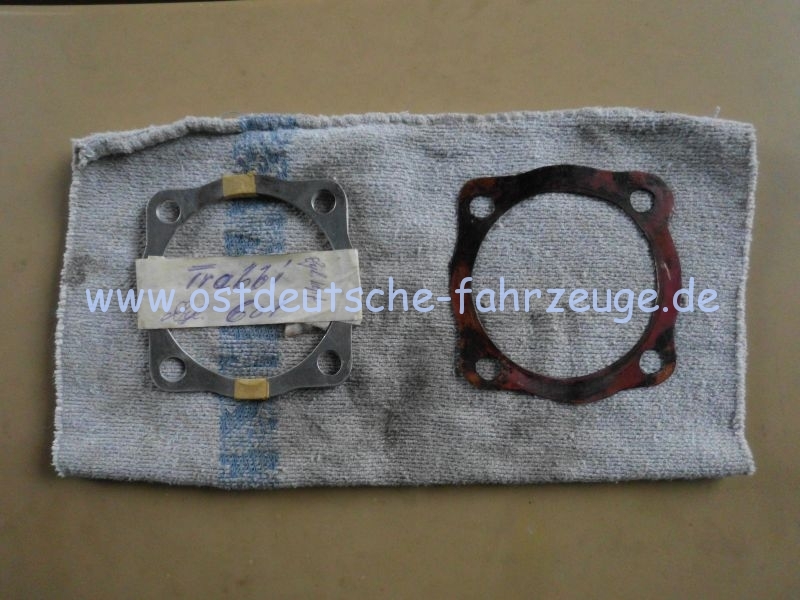

Wo genau das Problem liegt kann ich nicht sagen , aber der Murks mit der Dichtung aus Kupferblech lässt vermuten , dass mein Vorgänger da ja irgendwas grundlegend verkehrt gemacht hat .
Nachdem ich die Dichtung erstmalig gegen eine normale Aludichtung getauscht hatte , haben sich nach und nach zwei Gewinde verabschiedet, sodass ich jetzt zwei Reparaturstehbolzen verbauen musste .
Schlussendlich glaube ich , dass mein Vorgänger diesen Kupferblechzirkus brachial angeknallt hatte und damit die Gewinde überdehnt wurden.
Ich habe das beim korrekten anziehen mit Drehmomentschlüssel dann nicht merken können , und es eben nur durch die wiederauftretende Undichtigkeit festgestellt.
Richtig sauber war und ist alles , der alte Kopf ist auch plan , sowas kontrolliert der Herr Automateneinrichter nämlich auch direkt mit.
Laut Handbüchern sind 42Nm richtig , ich liege also mit 46Nm geringfügig drüber. Wieviel Nm bedeuten denn dein "kräftig angezogen" in der Praxis ?

- Kupferdichtung...
- Trabant 1 001.jpg (236.15 KiB) 9573 mal betrachtet
