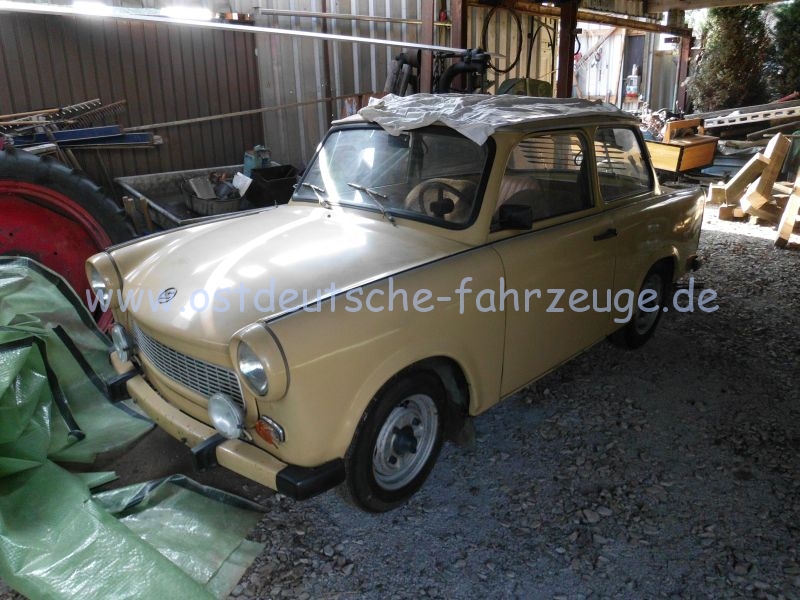

Hintergrund : Mein Schrauber-Sammel-Kollege will mir einen 601 S in Champagnerbeige schenken , wenn ich ihn denn ins Leben zurückrufen kann .
Damit bin ich nun beschäftigt , der Wagen hat seit etwa 20 Jahre (gut) gestanden , in einer luftigen Wellblechgarage mit leicht geöffneten Fenstern.
Er scheint mir von guter Konsistenz zu sein , Rostlöcher oder ähnliches konnte ich bisher nicht entdecken .
Ich habe jetzt den Benzintank und den Benzinhahn gereinigt .
Hauptdüse des Vergasers ist frei . Bremsen sind frei , weil der Kollege die nicht angezogen hatte .
Zündkerzen (Tschechische PAL, waren schon drin) habe ich gereinigt und auf 0,55mm Elektrodenabstand eingestellt , laut Handbuch sollen es 0,5-0,6mm sein.
Jetzt warten wir auf die bestellte Batterie , damit wir mal einen Startversuch machen können .

- Trabant 001.jpg (273.44 KiB) 20937 mal betrachtet

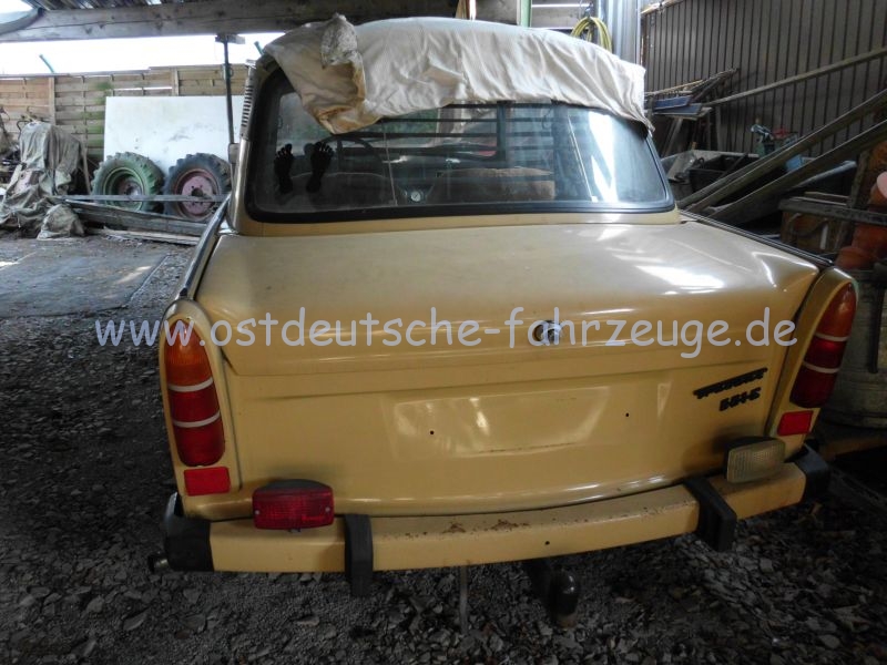

- Trabant 003.jpg (236.14 KiB) 20937 mal betrachtet

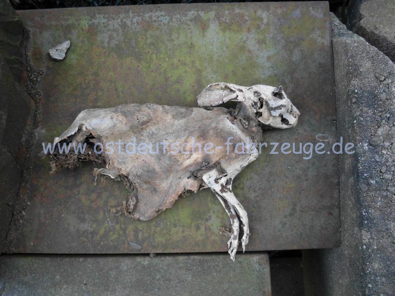

- Der letzte Bewohner ist leider verstorben , gefunden im Motorraum.

Bisher konnte ich ausser ein paar Rostpickeln auf den Stosstangen keinen Rost finden . Die Radkästen sind allerdings stark verdreckt .
Unterboden sieht bisher gut aus , Habe im Kofferraum und Innenraum mal die Teppiche beiseite geschlagen , auch da keinerlei Rost , dafür überall Elaskon in den Ecken .
An den Einstiegen sind zwei kleinere Roststellen , aber nicht durch .
Kilometerstand Tacho : 47.000
Der damalige Fahrer des Wagens muss ihn wohl sehr gerne gehabt haben , da ist eine Tankanzeige nachgerüstet , ein Amperemeter und eine Motor-Temperaturanzeige .
Dann hat er schön säuberlich die Schaltpläne davon abgezeichnet und ins Handbuch geklammert.
Im Aschenbecher lagen noch jede Menge F6-Zigarettenstummel .
Erstmal will ich jetzt den Motor zum laufen bringen , dann können wir ihn mal auf die Bühne fahren .
