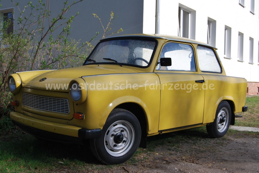

Moin!
Ich will hier meine neue Pappe auch nochmal vorstellen, nachdem ich in Christophs Wartburggeschichte schon ein Foto eingestellt habe.
Der Trabant ist aus erster Hand von einem älteren Herren aus Magdeburg und stand seit ca 94.
Ist ein Sonderwunsch, mit der Farbe als einzigem Extra. Das Schöne an dem Auto ist einfach der Zustand, weil wirklich alles noch original ist.
Der Wagen stand immer in der Garage, wurde gehegt und gepflegt und hatte erst 54000km runter.
Den Motor habe ich überholen lassen, weil die Kurbelwellenlager defekt waren.
Mit dem neuen Motor bin ich jetzt ca 1400km gefahren, wobei ich zwei schwerwiegende Schäden hatte. Zweimal wurde ein kleines Metallteil angesaugt (oder es kam aus dem Auspuff in den Brennraum), welches jeweils einen Kolben beschädigte. Das erste Mal war bei KM 400 ungefähr und jetzt bei KM 1400 das zweite mal. Die Schäden wurden ohne Probleme behoben und jetzt bin ich auf der Suche nach einem neuen Vorschalldämpfer, weil wir vermuten, dass dort etwas drin liegt, was sich dann ab und an den Weg in den Brennraum sucht :x

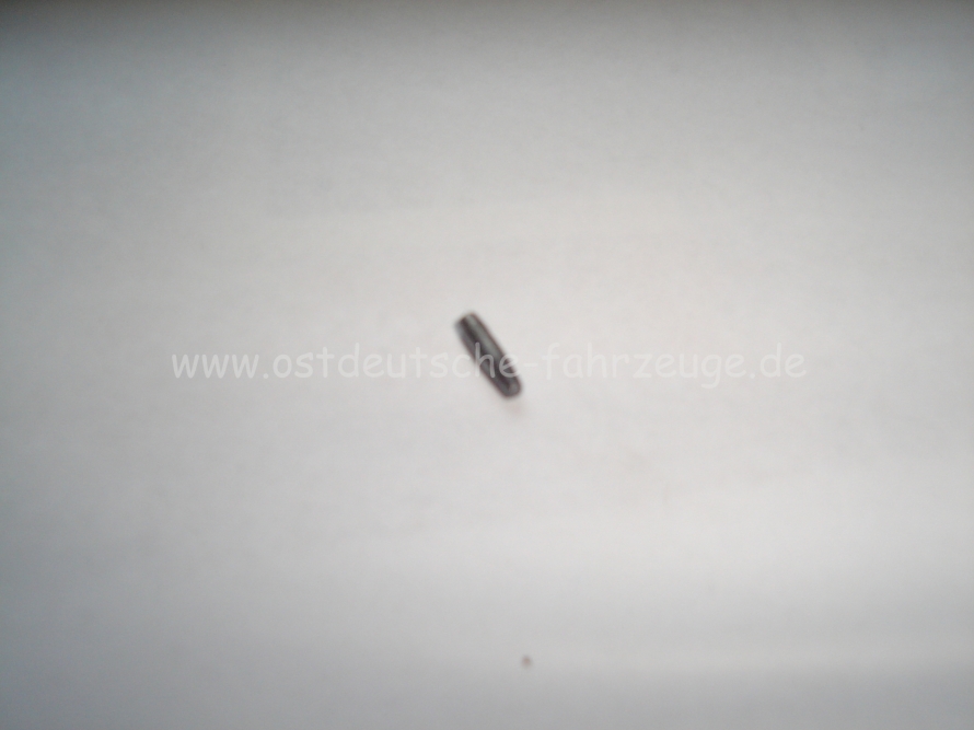

Das ist übrigens eins der Teile, die sich in den Kolben eingearbeitet hatten: Auf einer Seite leicht konisch, rund und etwa 2mm dick und etwa 5mm lang.
Beide Teile sahen übrigens echt zum verwechseln ähnlich aus...
Wir haben uns wirklich den Kopf zerbrochen und mehrere Meinungen eingeholt...Im Motor ist sowas nicht verbaut - höchstens im Nadellager oben am Kolbenbolzen. Dort fehlt aber keine Nadel. Das komplette Ansaugsystem habe ich nach dem ersten Vorfall nochmal kontrolliert. Im Luftfilter war nichts und im Vergaser findet sich so ein Teil auch nicht. Bleibt nur noch der Auspuff...

Siebenson hat geschrieben:es ist wirklich ein sehr ansehnlicher Kraftwagen. Ich durfte ihn ja bereits selbst in Augenschein nehmen. Ich frage mich nur, wie etwas aus dem Auspuff in den Zylinder gelangen soll...
Ds ist mit dem Funktionsprinzip des 2-Takters zu erklären. Rückstoß der nicht verbrannten Gase bei der Spülung. Normalerweise sollte das beim Trabant nicht besonders viel sein, was da an Rückstoß kommt, es gibt ja schließlich kein Prallblech im Auspuff.
Ich würde einen Fehler bei der Kurbelwellen- und Motormontage nicht ausschließen. Hast du die Zylinder bei der Motorregeneration neu schleifen lassen? Oder hast du die 54000km Zylinder wieder montiert?
Edit: Das "Teil" aus deinem Bild sieht aus wie ein Gleitstift aus einem unteren Pleullager der Kurbelwelle!

Es wurden neu geschliffene Zylinder mit neuen Kolben verbaut (die Stifte, die die Kolbenringe in Position halten sind auch noch alle in Ort und Stelle), neue Drehschieber und ne regenerierte Kurbelwelle. Nachdem die Spuren des ersten Schadens beseitigt waren lief der Motor ja wieder einwandfrei und ohne irgendwelche Nebengeräusche. Unser Gedankengang war: Das Teil muss sich in mehrfacher Ausführung im Motor befinden, aber wenn zwei Fehlen darf man es nicht merken :-D

Wo soll das Teil herkommen, wenn nicht aus bzw. von der Kurbelwelle?! Im Motorgehäuse ist sonst nichts weiter.
Wie sah die alte Kurbelwelle aus? Du meintest Lagerschaden, welche Lager waren bei der alten Kurbelwelle defekt? Die Kugellager oder die Pleullager!?
Einen Motor mit defektem Pleullager hatte ich schon mal gekauft, das sah dann so aus: http://www.youtube.com/watch?v=1Xrrf1yTFus
Dort hatten sich auch einige dieser Lagerstifte des Pleullagers verabschiedet und sind einmal durch den Brennraum gewandert. Resultat war eben jenes beschriebenes. Defekter Kolben + unbrauchbarer Zylinderkopf.

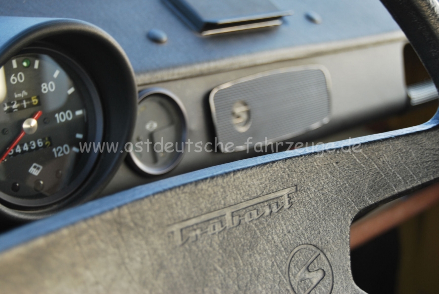

PUR-Lenkrad!! Das gab's gegen Aufpreis. Allerdings auch ohne Alternative :D ...

Ich habe mich ja auch schon gestern mit Christoph über die Usache ausgelassen. Mir würde da jetzt noch Arretierstift vom Kugellager einfallen, waren die bei der alten und der neuen Kurbelwelle noch alle dran?

Zu den Arretierstiften: Die sind viel dicker als die Problemnadeln...

Ok, was mich nur stark verwundert, dass die Nadel konisch ist. :shock:- Wenn die gefressen hätte und nur dann kann ich es mir erklären, müsste die rauh wie Sandguss sein. :-m
