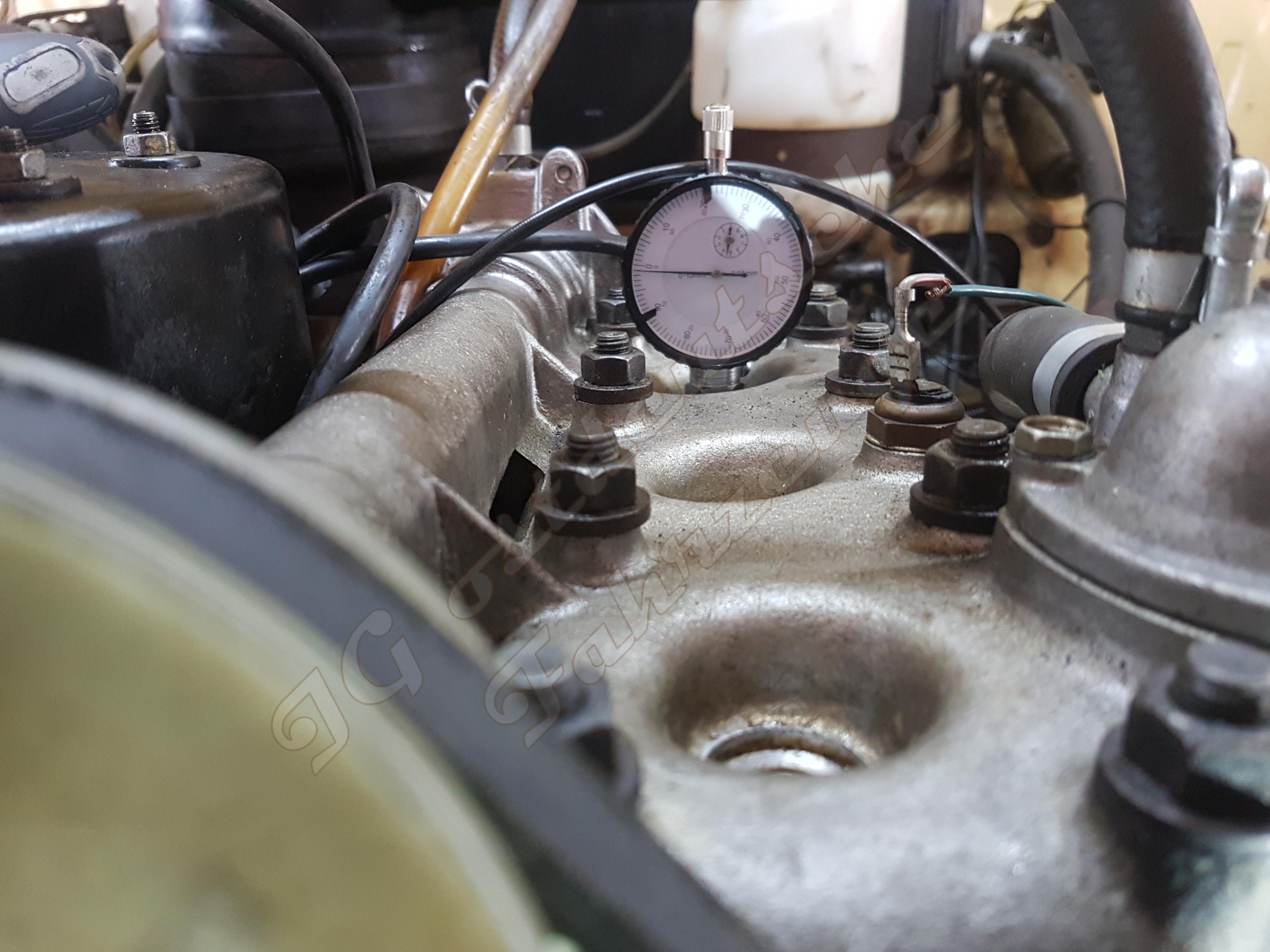

Awina B7HIX , die wäre dann entsprechend dem von mir gefahrenenen Wärmewert von 225 ?
Re: Wartburg 353W Frontkühler 1985
Korrekt!
Danke dir !
Der Elektrodenabstand ist korrekt oder muss ich da was einstellen ?
Sind bestellt , ich bin gespannt !

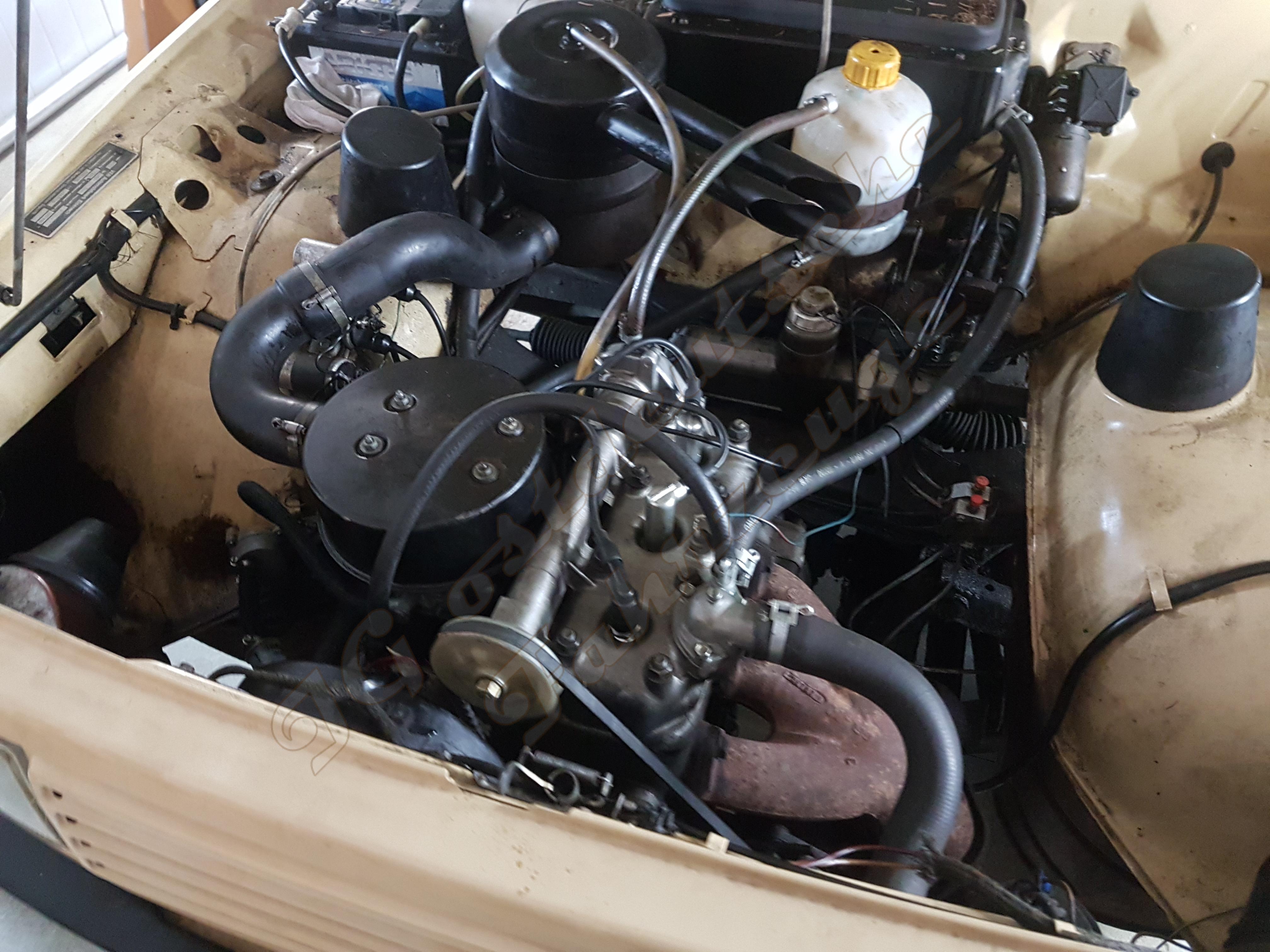

Klingt sehr schön, Swen.
Jetzt noch die Kupplung, die Kurbelwelle und den Freilauf...
Er wird immer besser!Ich will nichts Anderes mehr.http://youtu.be/1Fp6yVNtRk8

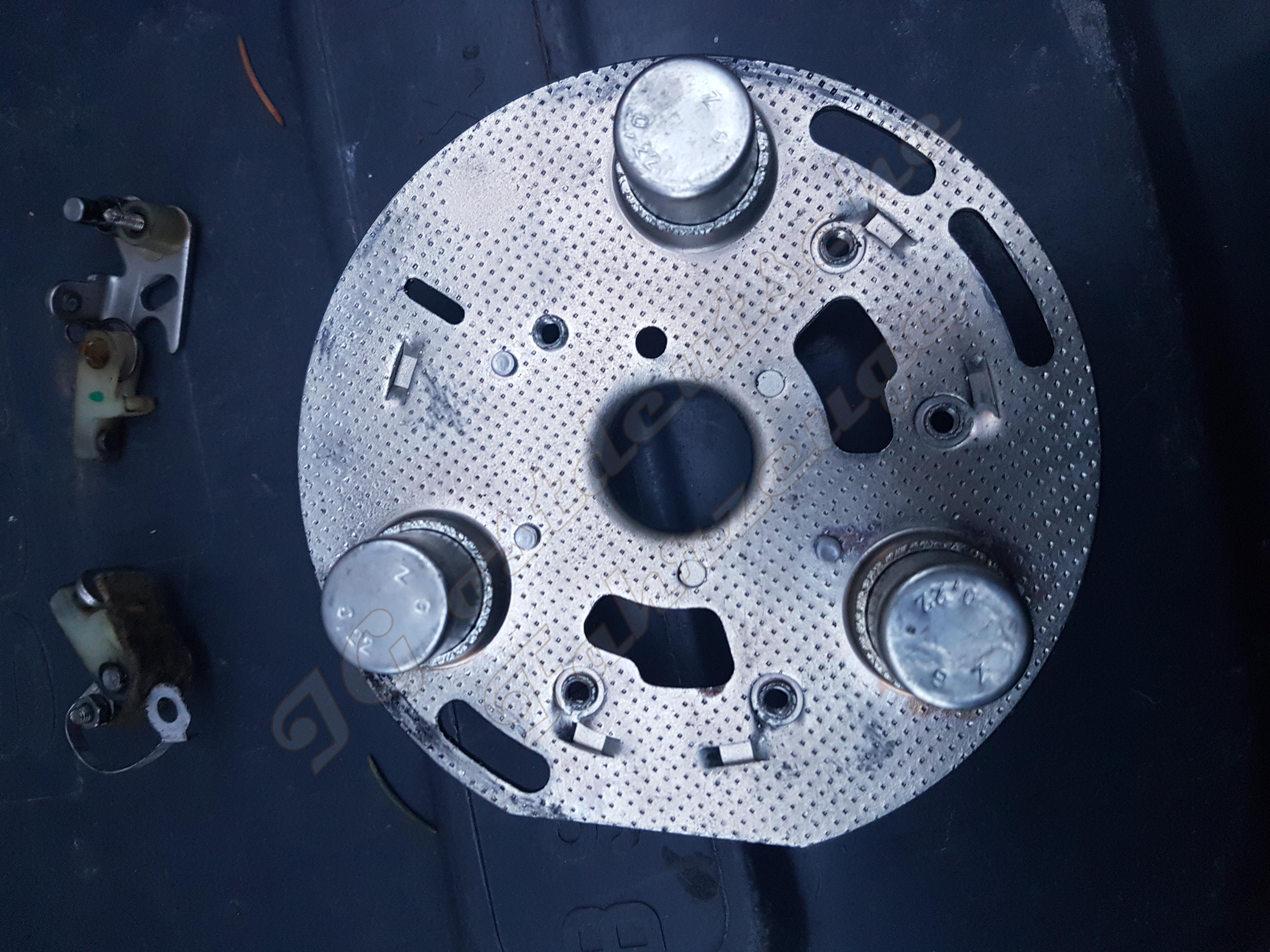

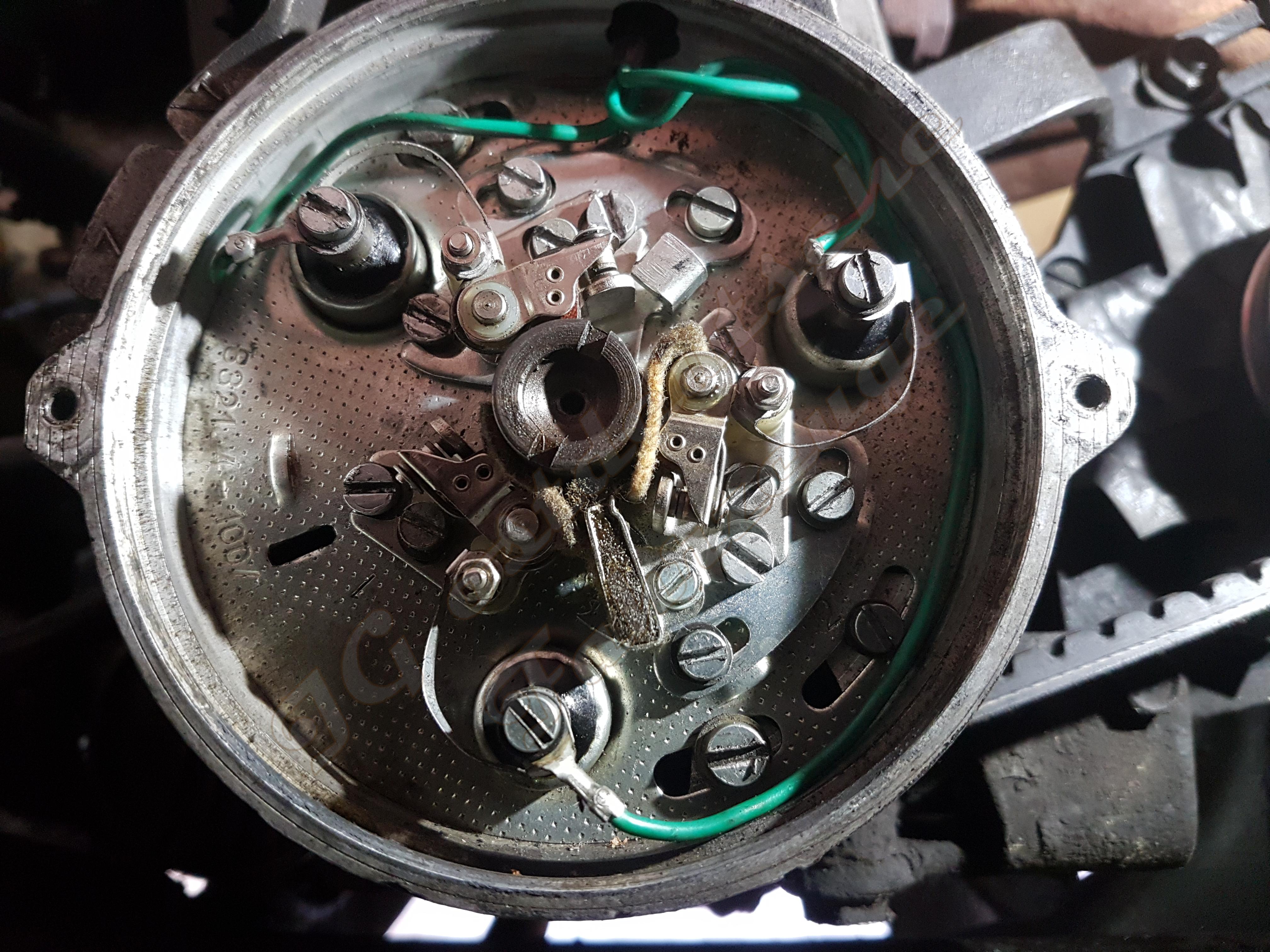

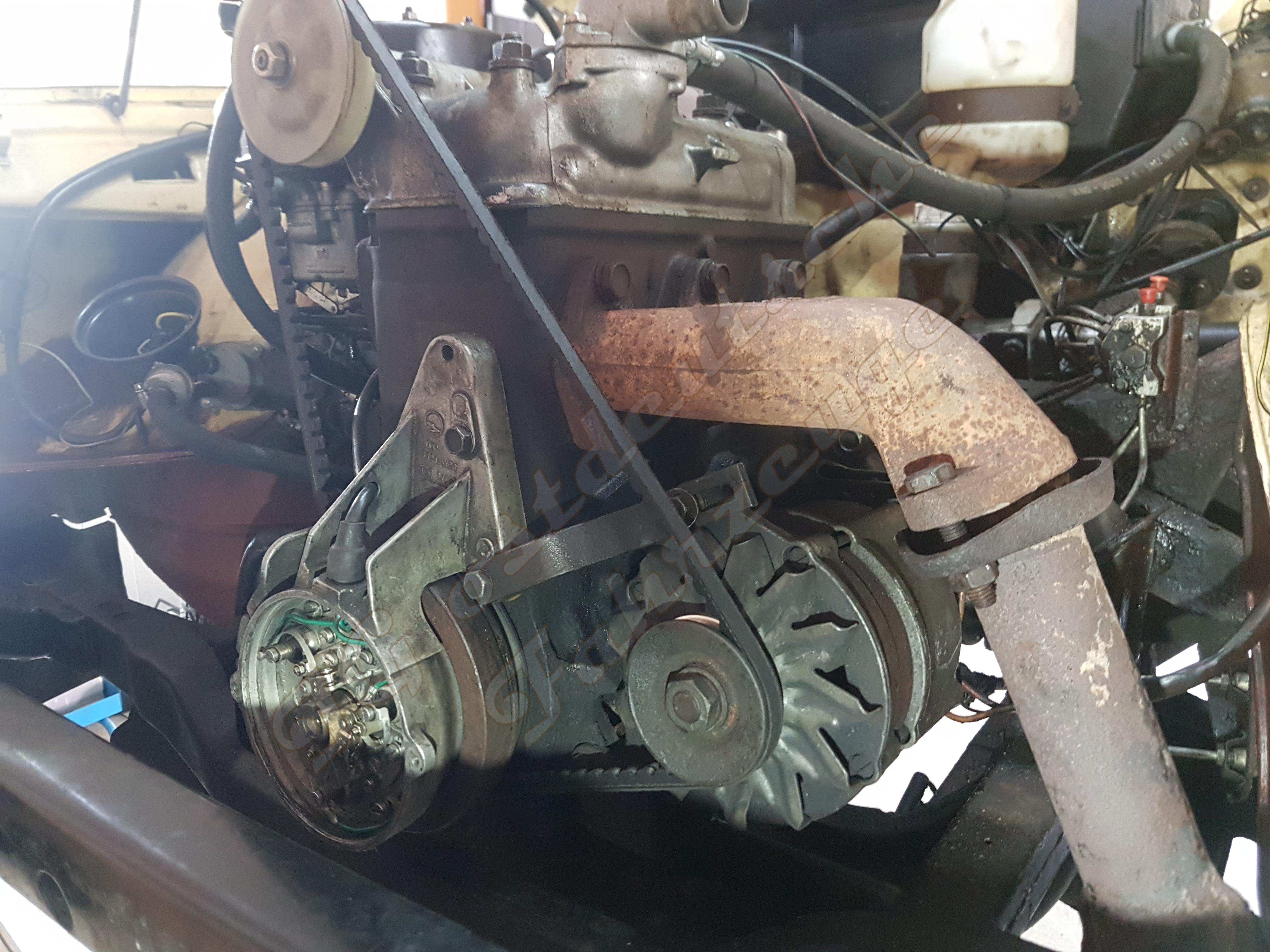

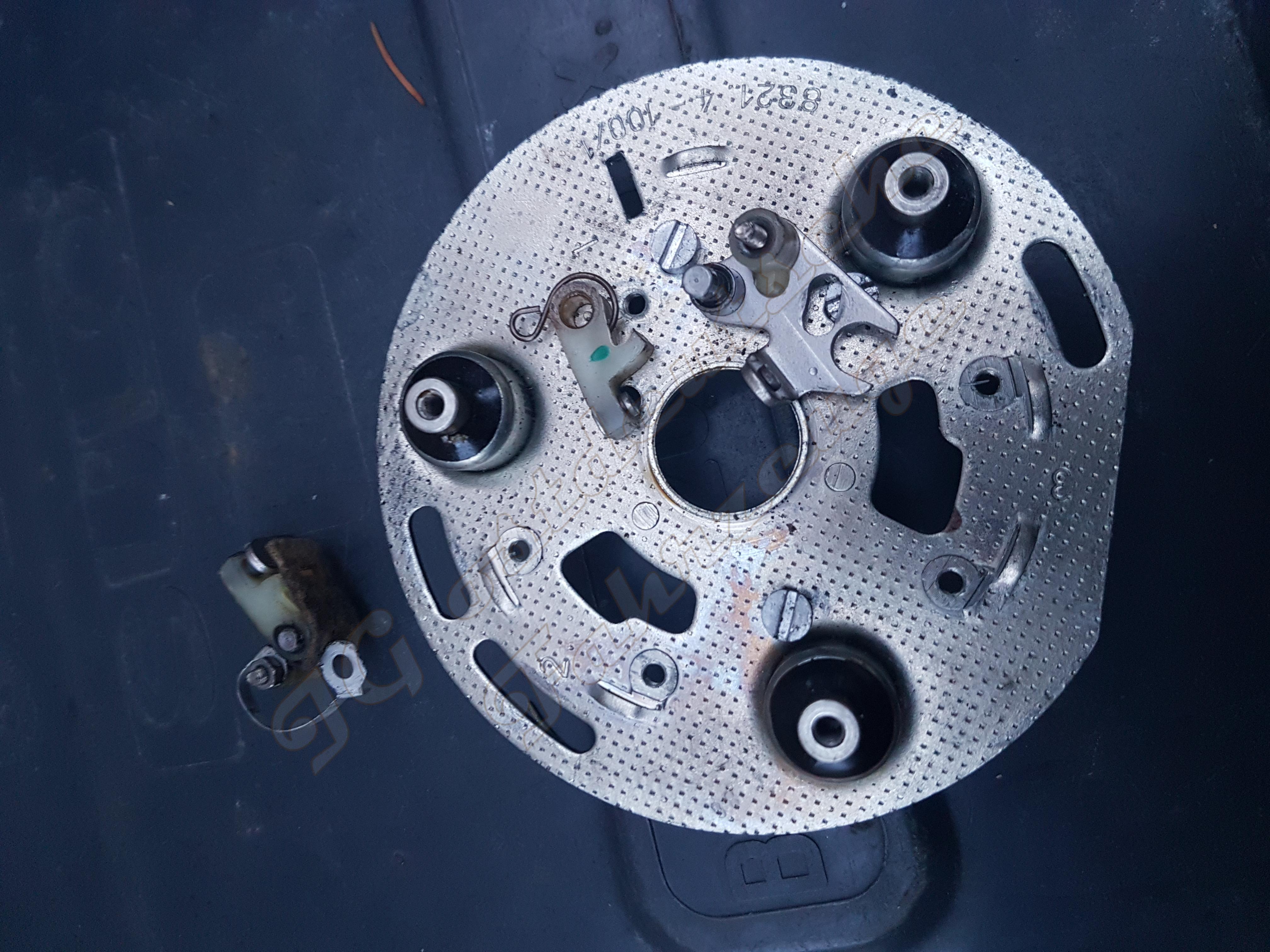

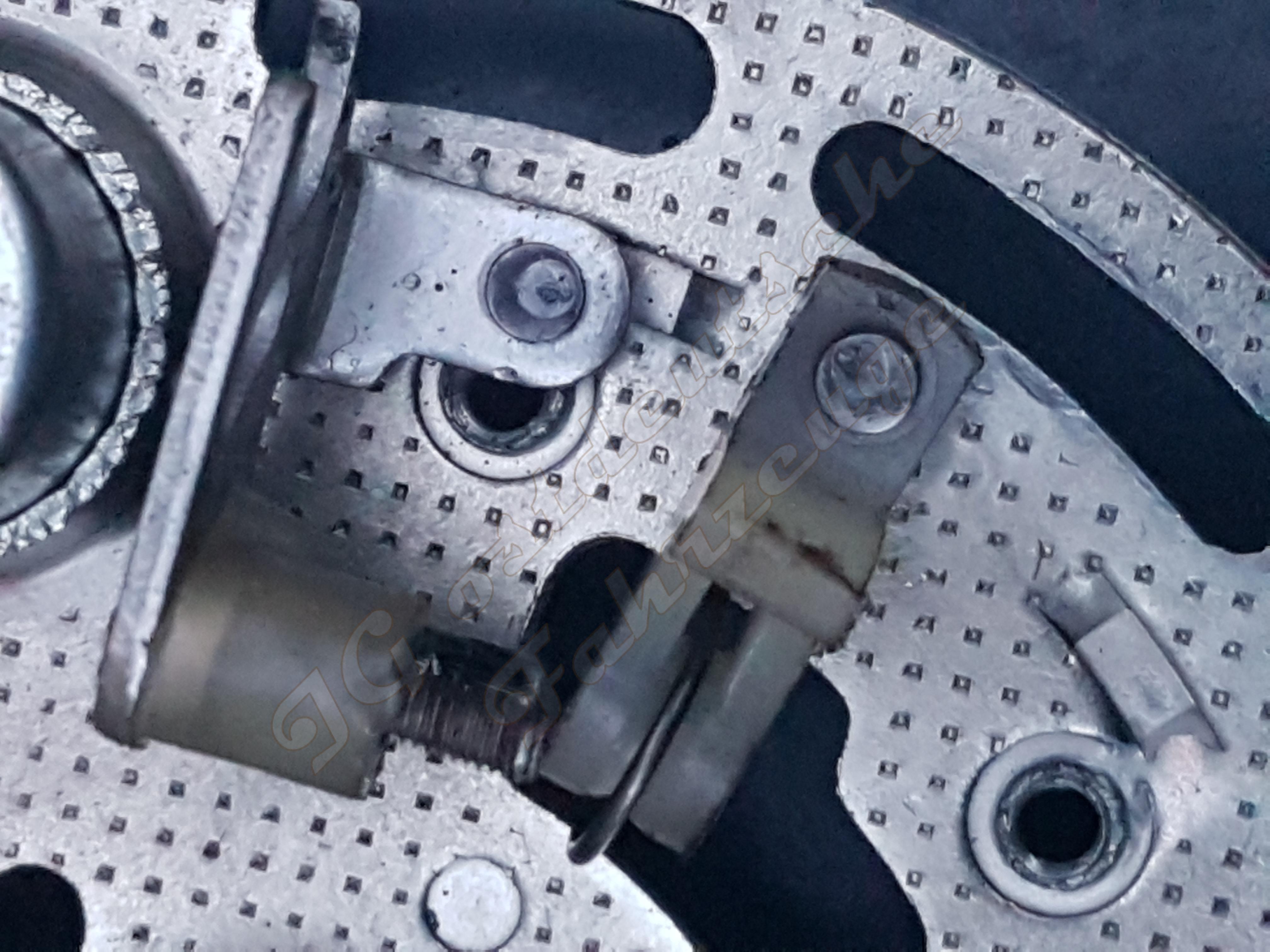

Heute habe ich mir die Unterbrecherkontakte mal angesehen. Erst wollte ich sie nachstellen, habe mich dann aber für einen Wechsel entschieden. Das kann man nach 10.000km hauptsächlich im Stadtverkehr schon mal machen. Die Grundplatte war etwas zu klein. Dadurch ließ sich Zylinder 1 nicht so recht einstellen. Der Funke war scheinbar auch nicht so stark und ließ kürzlich stark nach, was zu vereinzelten Aussetzern führte. Beim Verdrehen der Grundplatte verstellte sich grundsätzlich der Kontaktabstand. Beim Nachregulieren verschob sich wieder der Zündzeitpunkt, also raus mit der Platte. Jetzt sind Pertinaxunterbrecher drin. Mal sehen, wie lange die halten.

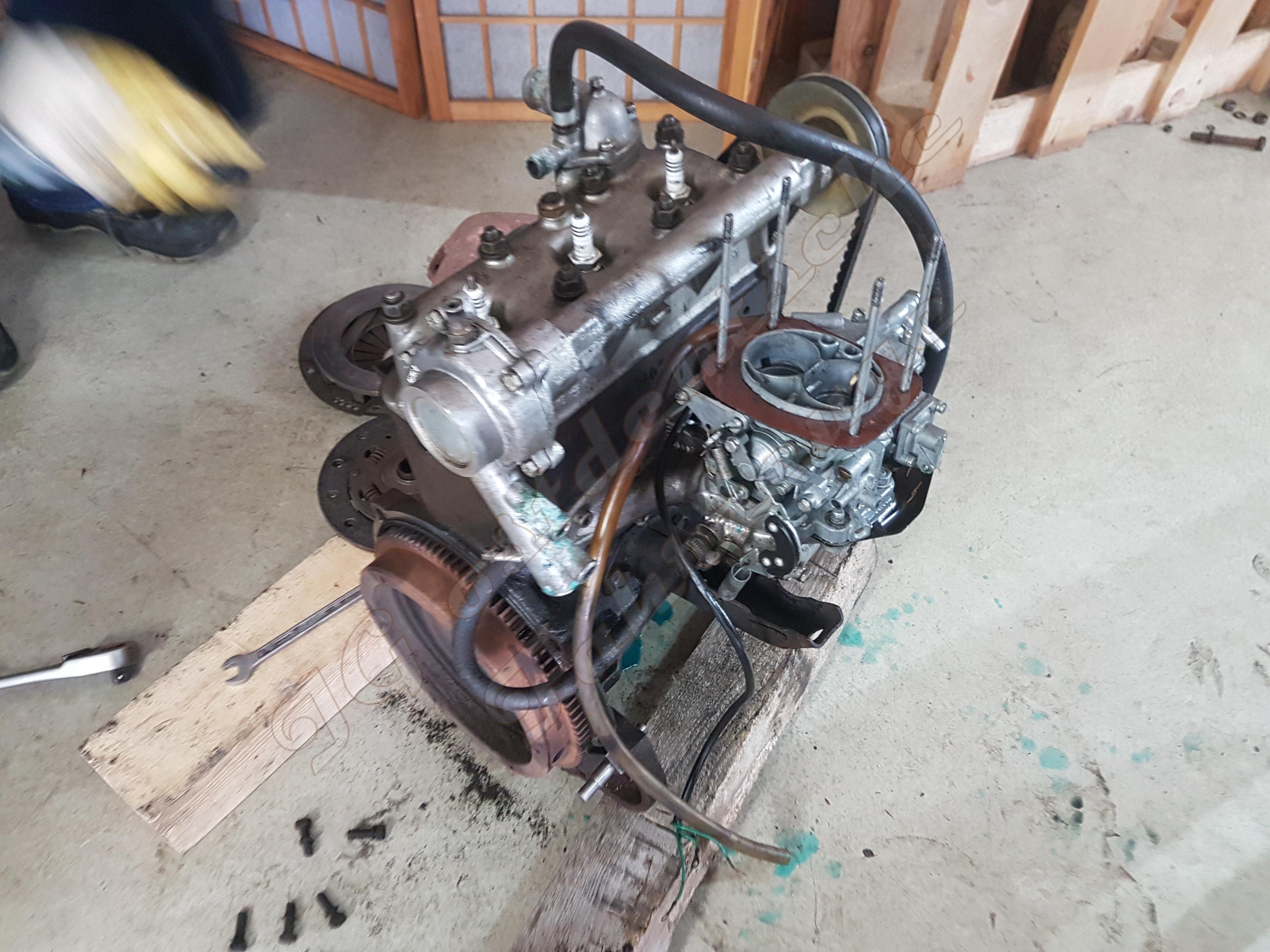

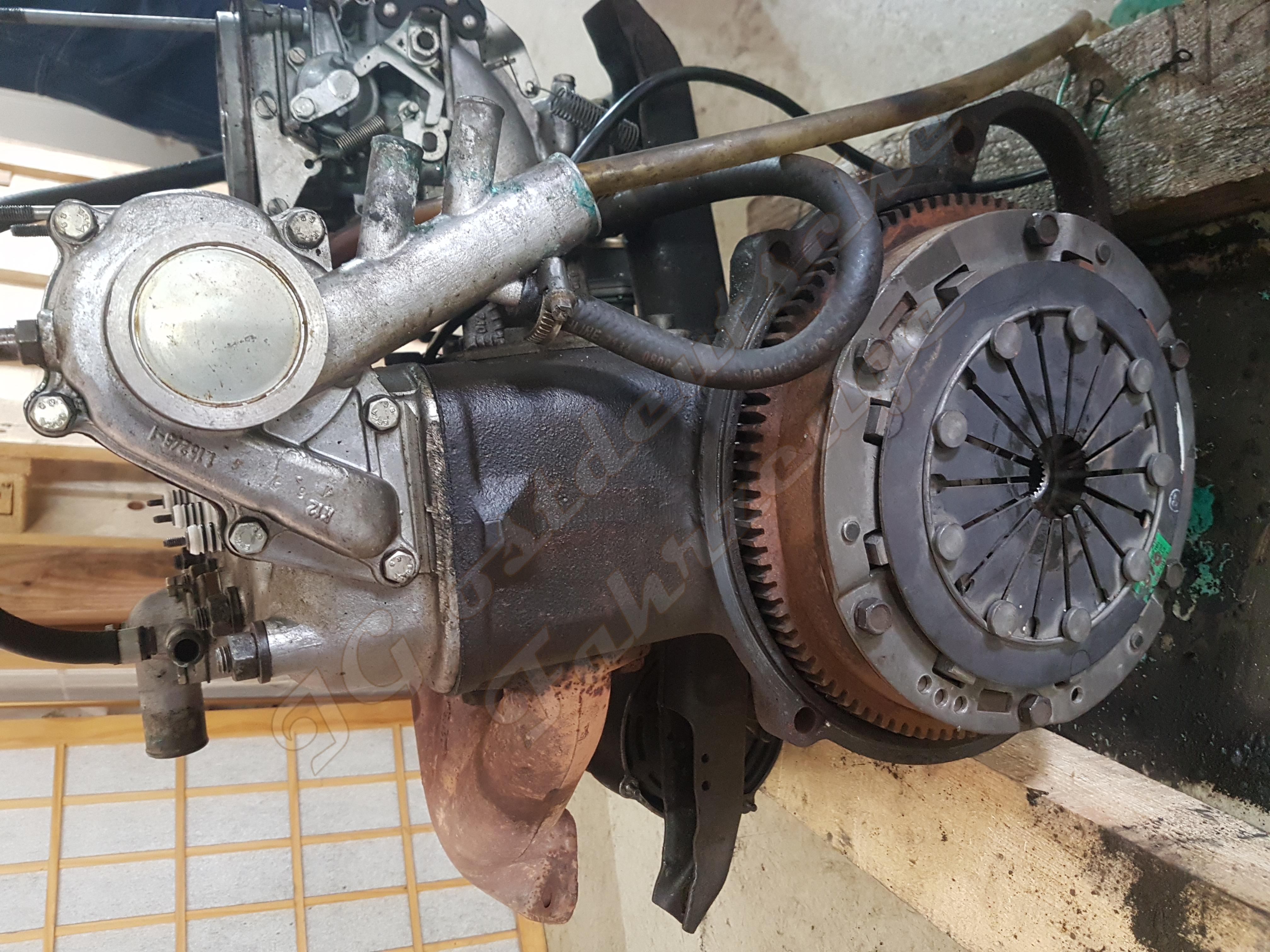

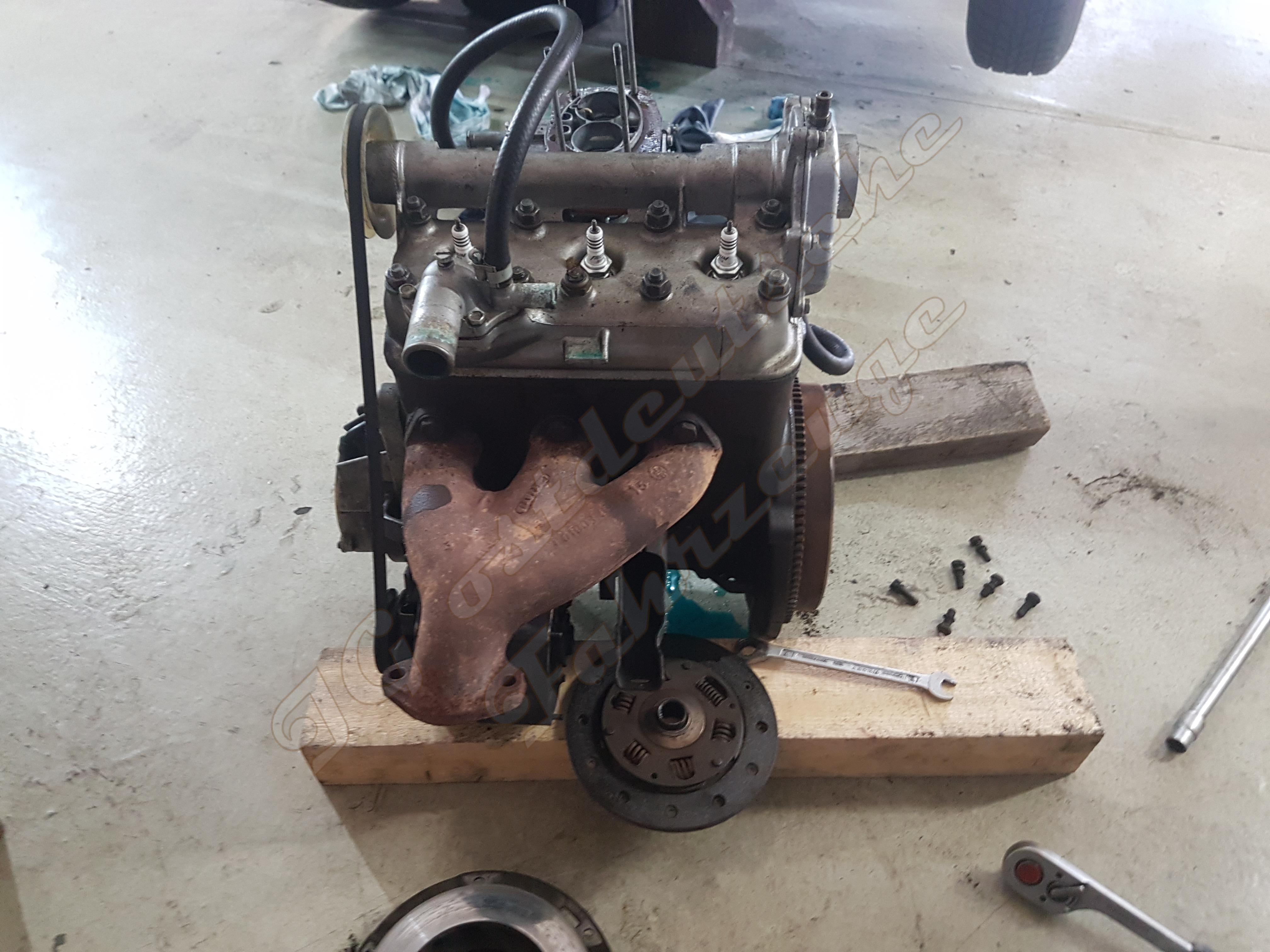

Ich habe es heute endlich geschafft, die Kupplung zu machen. Am Samsag soll es nach Weimar und wieder zurück gehen. Ich kann noch Kurierdienste übernehmen. Ein Anhänger ist dabei.

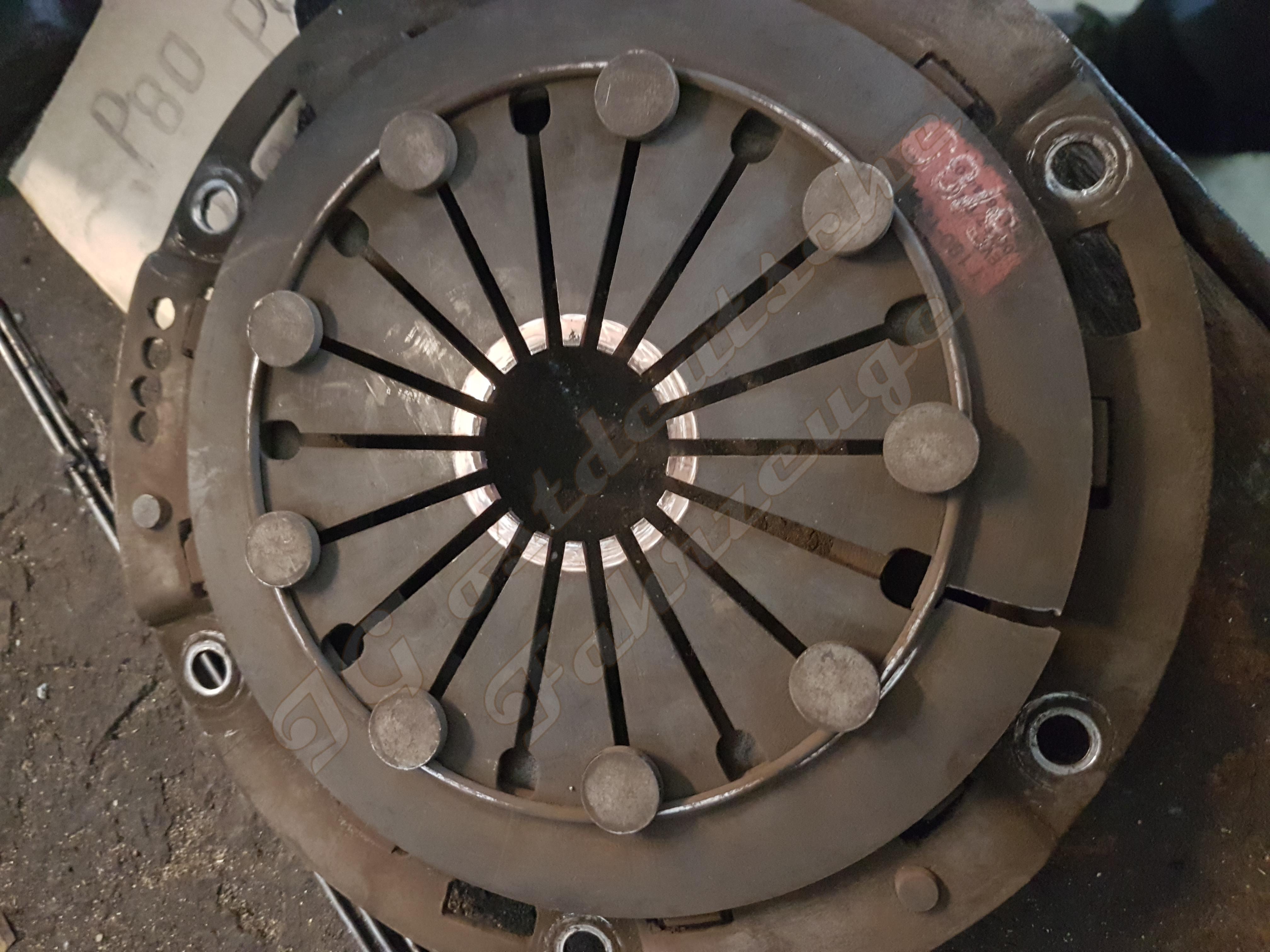

Wie erwartet, war die Tellefeder der Kupplung gebrochen. Es wurde ein neuer DDR-Automat verbaut. Anstelle der neuen Reibscheibe westlicher Produktion habe ich lieber die gebrauchte DDR-Scheibe wieder eingebaut. Die war nämlich dicker, war vernünftig vernietet und sah vertrauenserweckender aus!

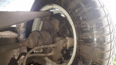

Der Bremssattel vorn rechts hat dann 5 Monate gehalten. Ich habe die Regenerierten eingebaut, damit mir genau sowas nicht passiert. Stückpreis 170 Euro.
