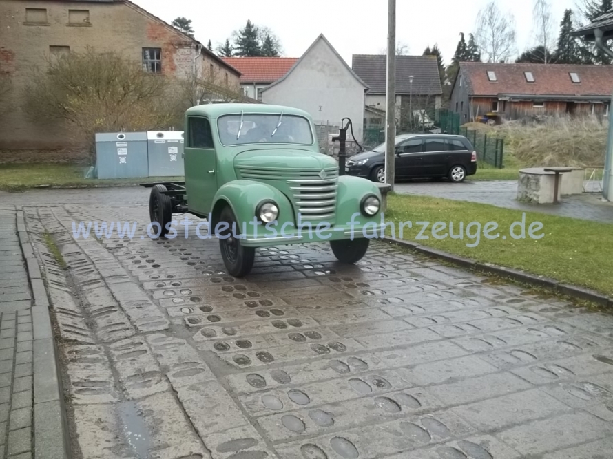

Ich hatte mir so einen Framo grösser vorgestellt . Ist der so etwa vergleichbar mit einem VW-Pritschenbulli ? Sieht mir eher noch zarter aus , oder ?
Re: Framo mit Kofferaufbau -Aufbaubericht
Raffi, so winzig sind die Dinger nicht. Der Vergleich mit dem Bulli kommt gut hin, würde ich sagen.
Framo
Bulli
Du mußt das immer in Relation sehen. Keiner der Anwesenden war unter 2,50 m und 120 kg Lebendgewicht.
Da wirkt auch so ein LKW mal sehr schnell, sehr klein.

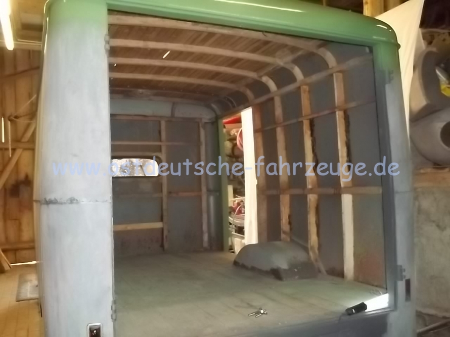

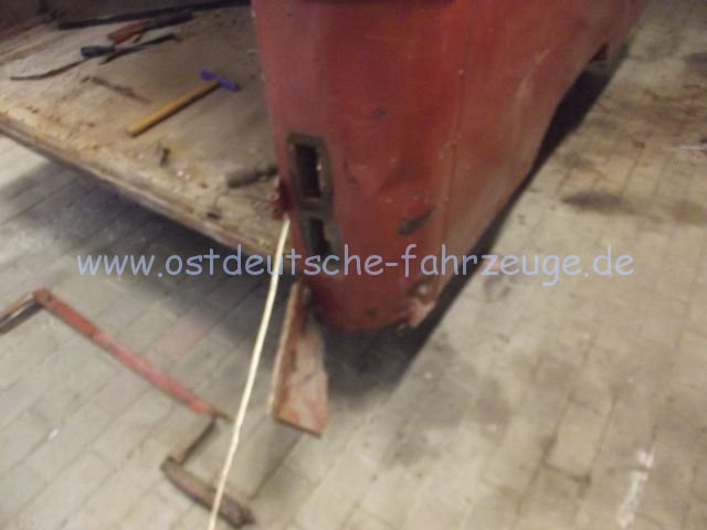

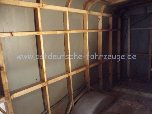

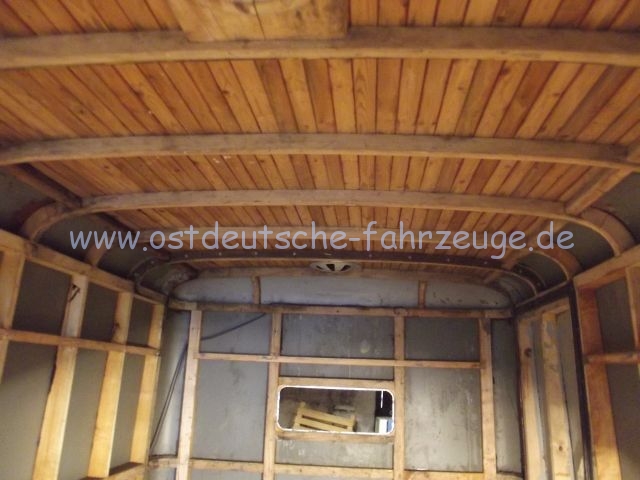

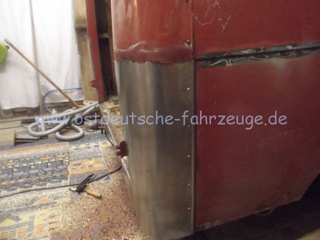

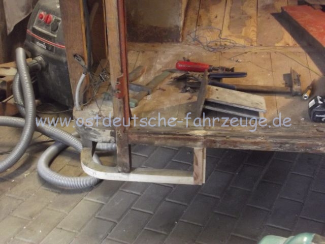

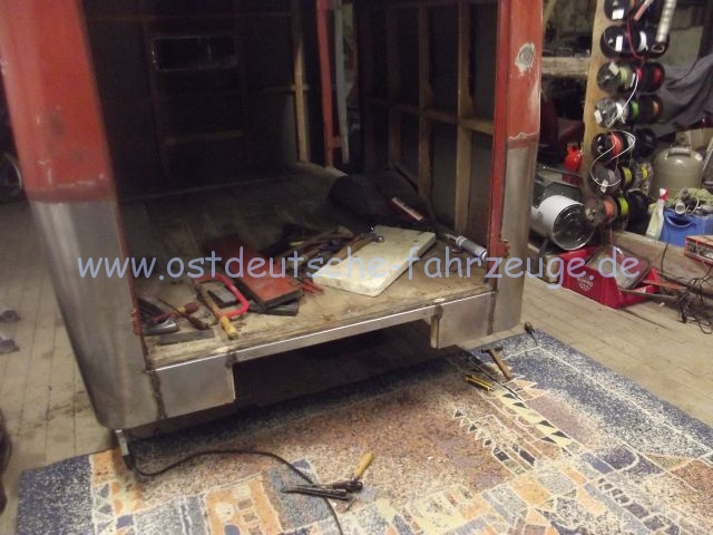

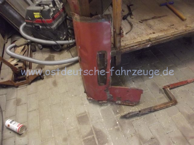

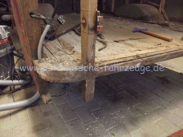

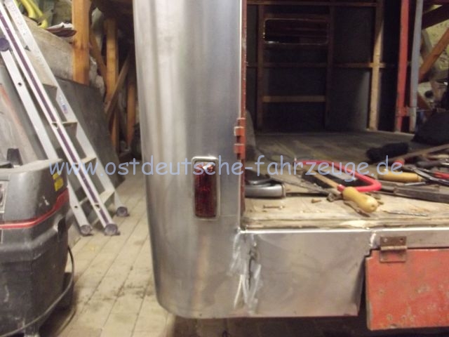

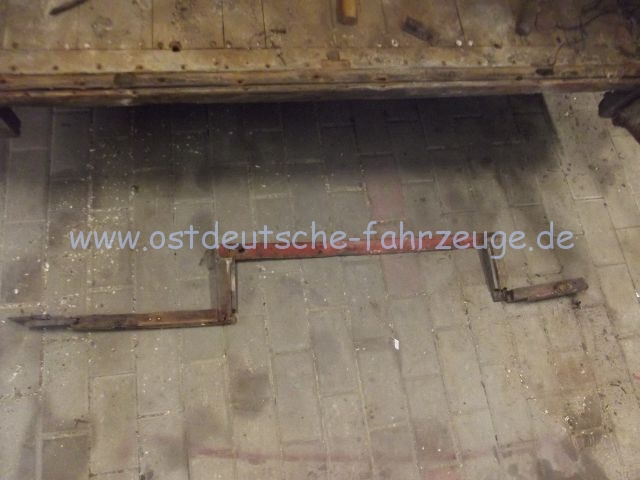

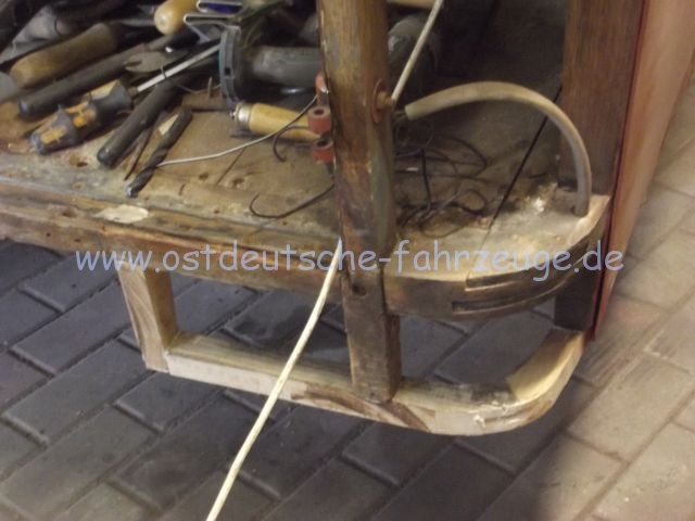

So weiter gehts mit dem Koffer. Hab mich gestern und heute um die zerbröselte Heckpartie gekümmert einmal das Holz und dann das Blech angepast alles grundiert,angenagelt ,eingeschweist und die Ersatzradheckklappe wieder montiert. So muss es mal gewessen sein.
Am 29.03.2015 ist Hochzeit wieder mit Kaffe und Kuchen wer lust hat darf gern mit Draufheben.
Framo Koffer Restauration 2014 114.jpg (146.09 KiB) 12350 mal betrachtet
Framo Koffer Restauration 2014 116.jpg (128.3 KiB) 12350 mal betrachtet
Framo Koffer Restauration 2014 117.jpg (111.89 KiB) 12350 mal betrachtet
Framo Koffer Restauration 2014 118.jpg (141.56 KiB) 12350 mal betrachtet
Koffer von innen
Koffer von innen
Framo Koffer Restauration 2014 122.jpg (150.22 KiB) 12350 mal betrachtet
Fachwerkbau
Fachwerkbau
Framo Koffer Restauration 2014 120.jpg (123.13 KiB) 12350 mal betrachtet
Framo Koffer Restauration 2014 131.jpg (141.09 KiB) 12350 mal betrachtet
Framo Koffer Restauration 2014 132.jpg (134.72 KiB) 12350 mal betrachtet
Framo Koffer Restauration 2014 133.jpg (169.67 KiB) 12350 mal betrachtet
Framo Koffer Restauration 2014 137.jpg (136.61 KiB) 12350 mal betrachtet
Alles zusammen ca 15 stunden an zeit für das Heck
Framo Koffer Restauration 2014 135.jpg (134.86 KiB) 12350 mal betrachtet

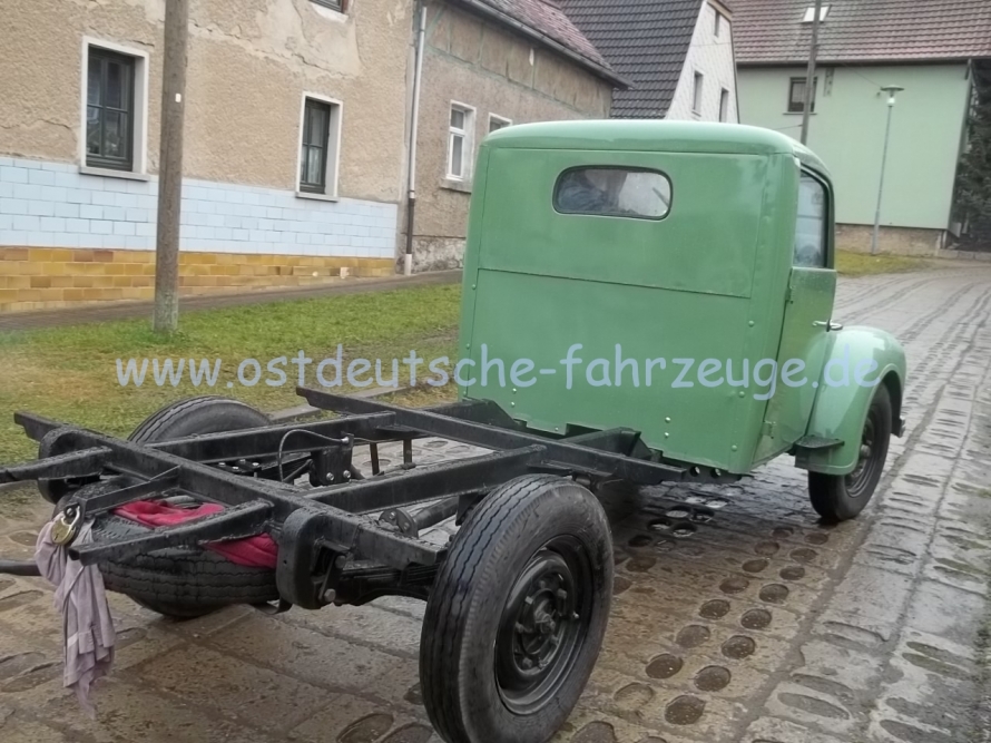

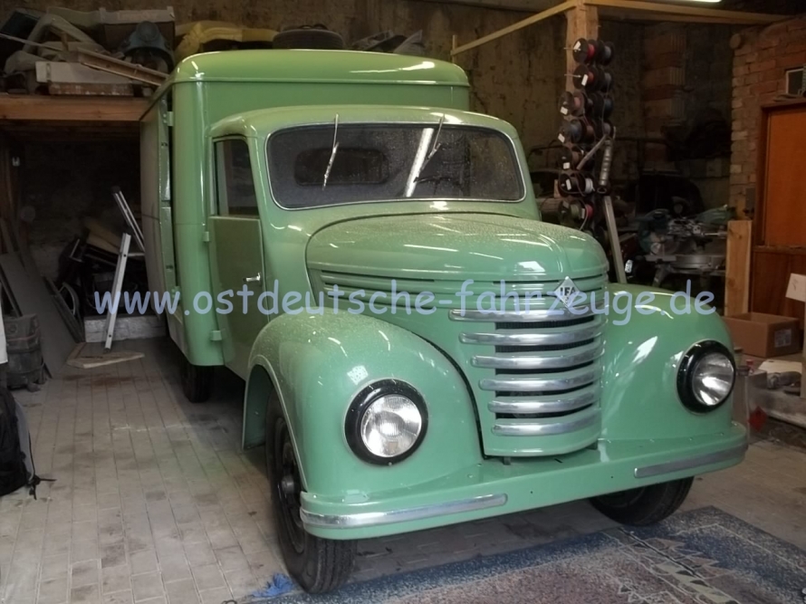

Ein letztes mal ganz nackig.
Ich hoffe fast, dass ich bei einer Ausfahrt des Treffens da mal mitfahren kann. herrliches Ding, das. :-) Lässt Du lackieren oder machst Du es selber?
