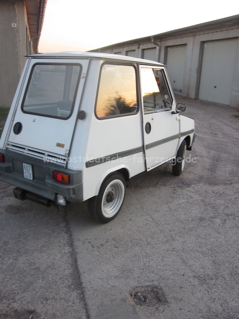

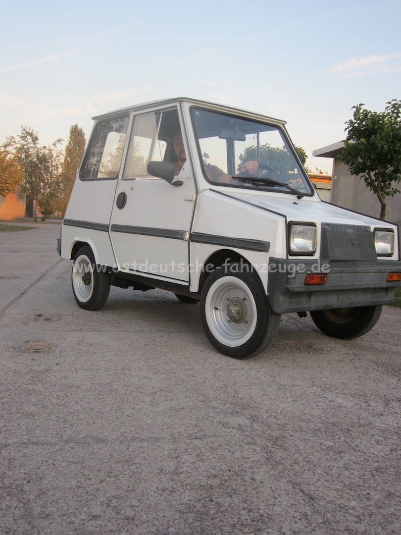

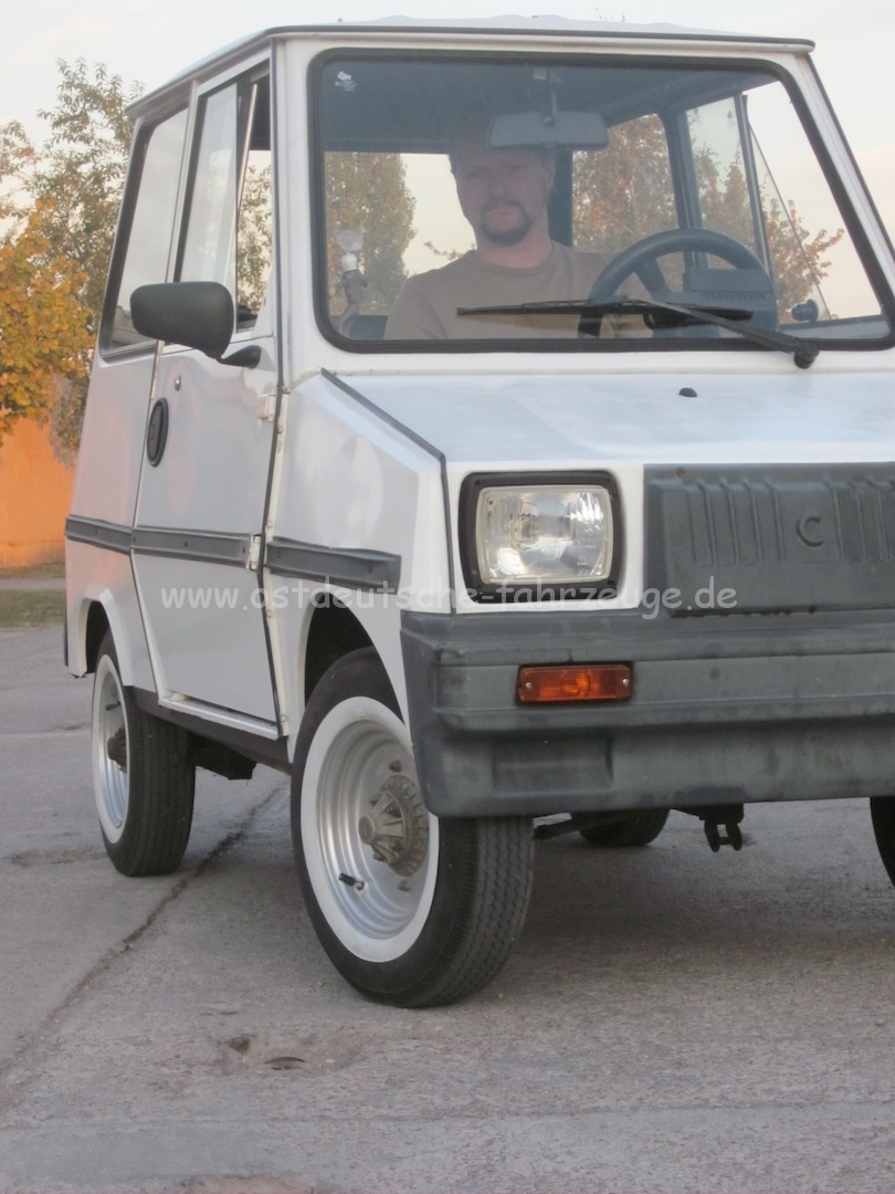

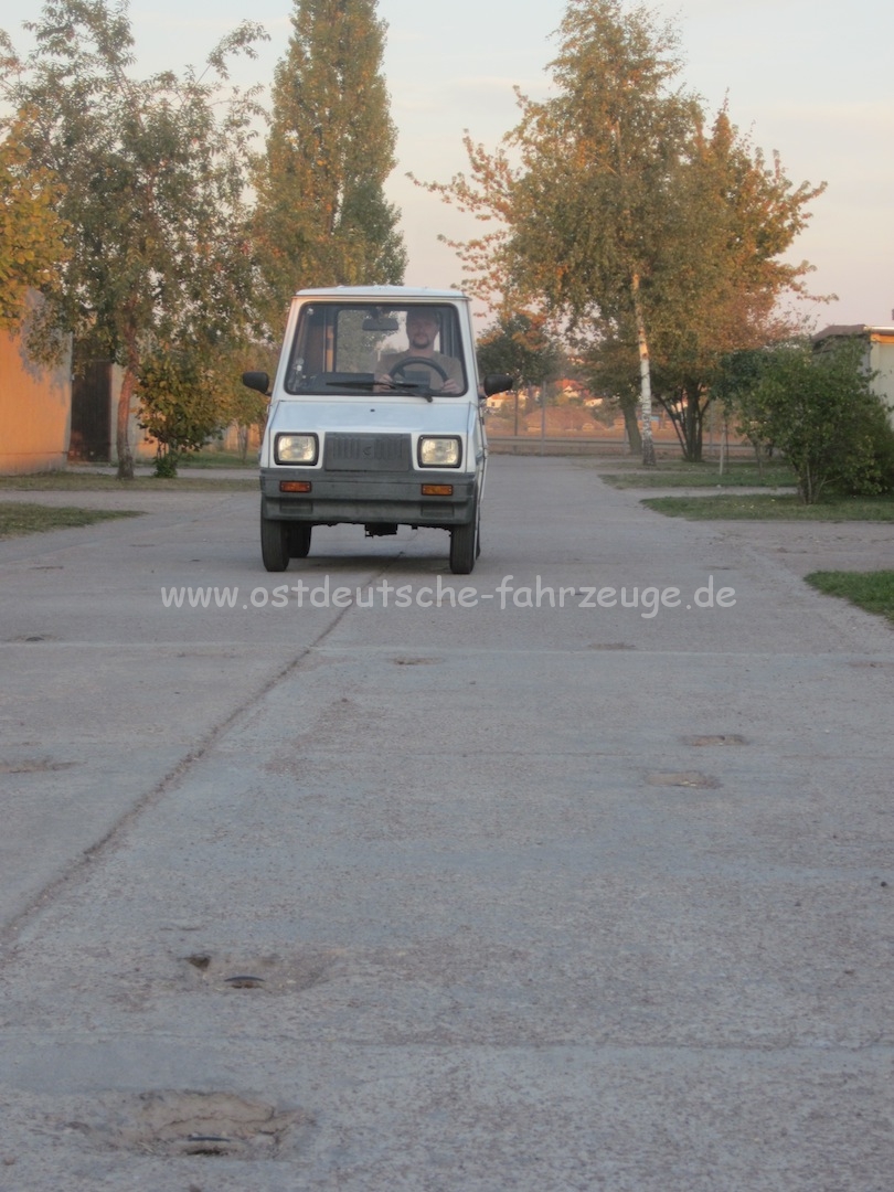

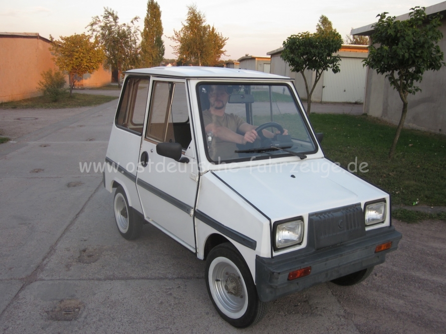

So, heute wurde der neue Vergaser verbaut, die Haube lackiert und angeschraubt und alles komplettiert.
Dann drehte das Paopamobil die erste Runde durch die Garagenanlage. Die Schaltung geht noch sehr ruppig zur Sache, wahrscheinlich ist der Leerlauf zu hoch, doch noch vor dem einstellen ging der Wagen aus und sprang nicht mehr an. Morgen dann Fehlersuche....
Ein erstes Fahrfoto gibts aber....
Thomas
Thomas
- 004.JPG (326.97 KiB) 11441 mal betrachtet

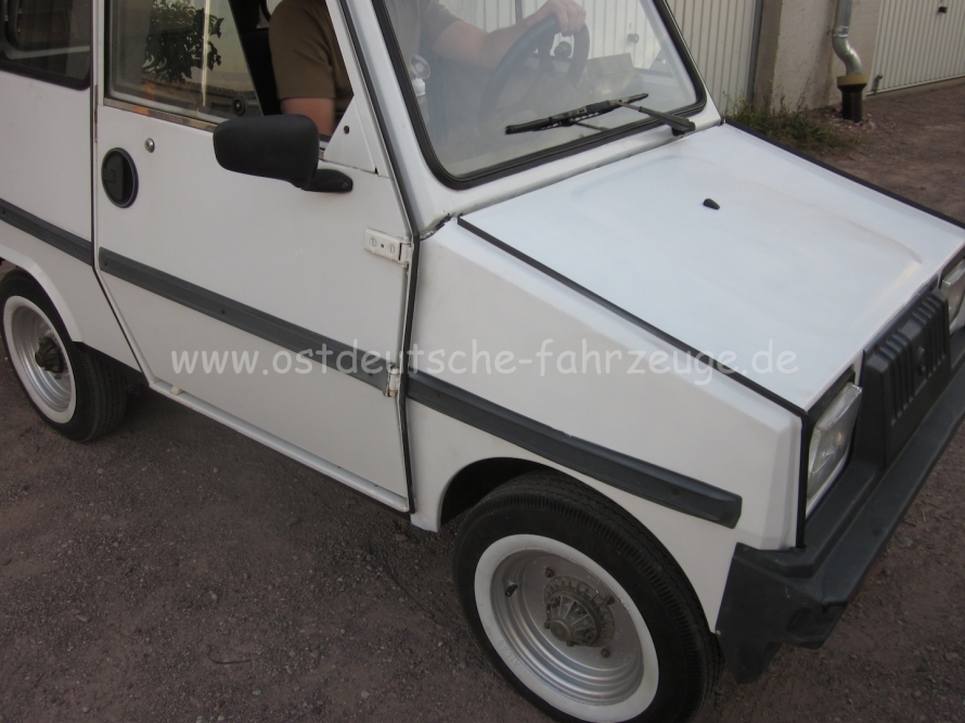

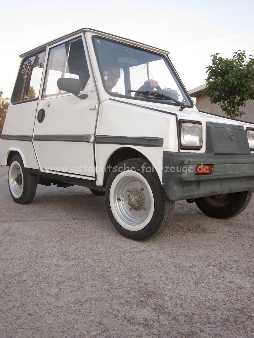

Hier snd nun ein paar Fotos...

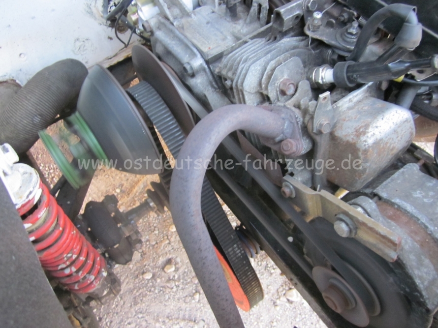

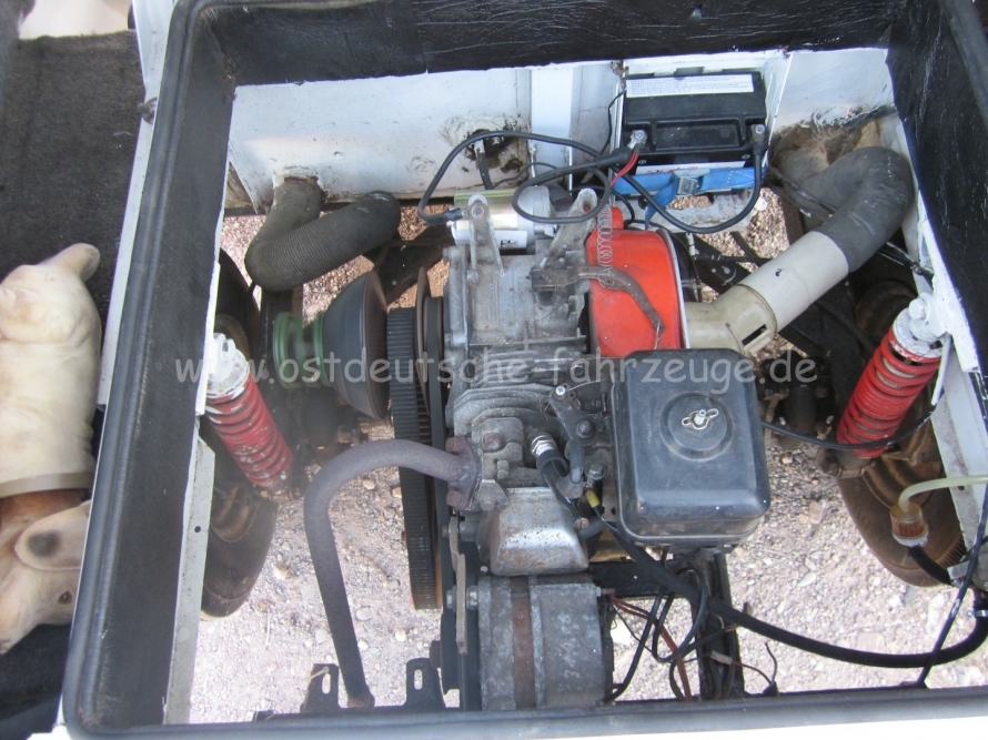

Hier nochmal Bilder des Maschinenraumes...
Relativ zentral praesentiert sich das 163 ccm Aggregat,welches cirka 3KW auf die Kurbelwelle wuchtet. Von dort aus wird die Kraft ueber den Variomatikriemen auf das Getriebe uebertragen. 2 Fahrstufen ermaechtigen den Wagenlenker das Kraftfahrzeug in verschiedene Richtungen zu beschleunigen, einerseits nach vorne, andererseits 180Grad entgegengesetzt!
Von der uebersichtlichen Komandobruecke aus hat der Wagenlenker die Fahrstrassen allseits gut im Blick. Das Sportlenkrad liegt dabei stehts gut in der Hand!
Alle anderen Hebelein sind vom Komandantensitz in jeder Verkehrssituation gut erreichbar...
Auch der Kofferraum ist durch die grosszuegige Ladeluke stehts erreichbar, der Vorteil in der gering gehatenen Groesse ist, dass die Hausfrau nie mehr als 12 Paar Schuhe gleichzeitig kaufen kann!!!!

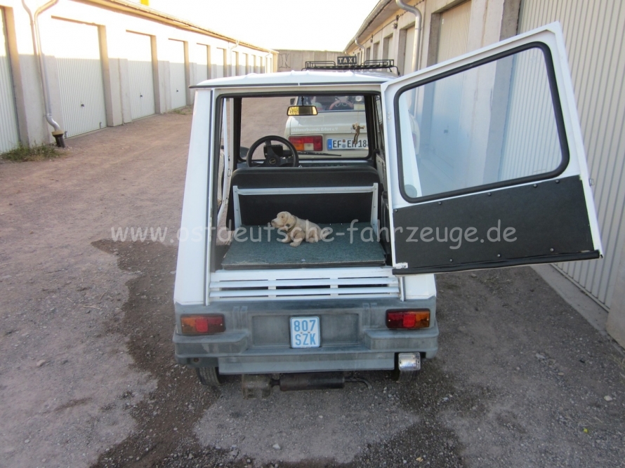

Re: Casalini Sulky
Hallo Thomas,
kannste nicht mal ein Bild machen, wenn Dein Kalb von Hund im Auto sitzt ?
