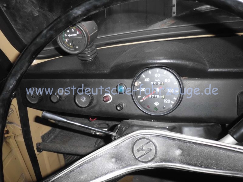

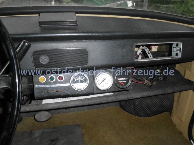

Jungs , erklärt mir mal was : Ziehe ich den Blinkerhebel zu mir , schalte ich ja auf Fernlicht . Blaues Lämpchen im Tacho leuchtet dann auf .
Ich habe aber am Armaturenbrett noch einen Zugschalter verbaut (links neben dem Tacho), direkt darüber ist eine blaue Kontrolleuchte . Beides ist aber ohne Funktion.
Wofür ist diese Geschichte wohl ? Kann das irgendwas mit der Anhängerkupplung zu tun haben , bzw mit dem Strom für den Anhänger ?
Grüsse vom
Grüsse vom
Re: Mein Trabant
Niemand mit ner Idee ?
Re: Mein Trabant
Kenn ich nich. Mach doch mal ein Foto!

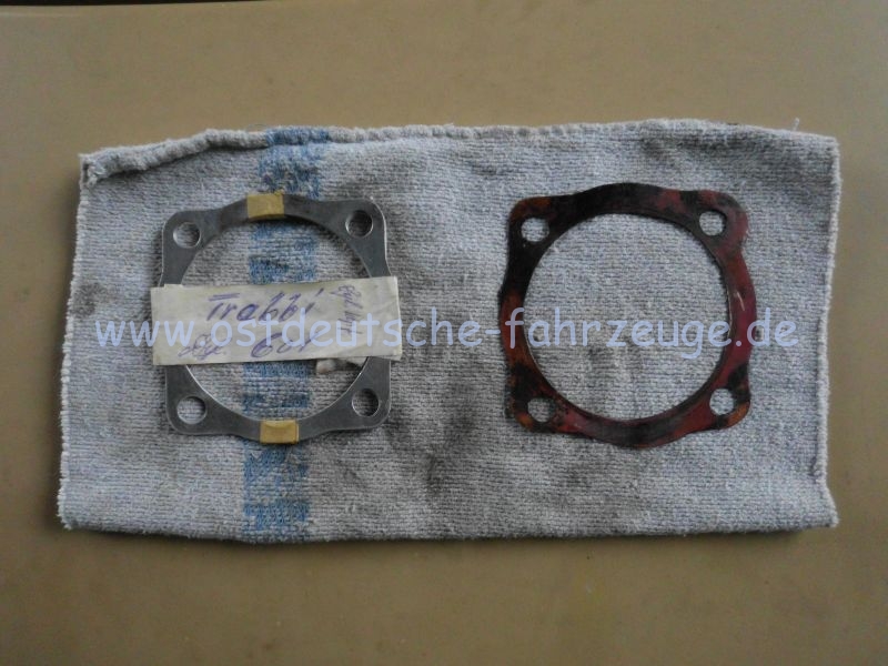

Zylinderkopfdichtung gewechselt , ein schon dem Vorbesitzer bekannter Schaden .
Der Grund der Undichtigkeit : Der letzte Besitzer , der den Trabi noch auf der Strasse hatte , hat eine selbstgebastelte Kupferblechdichtung da reingepfuscht. Aludichtung rein , mit Drehmomentschlüssel angezogen ---> dicht !

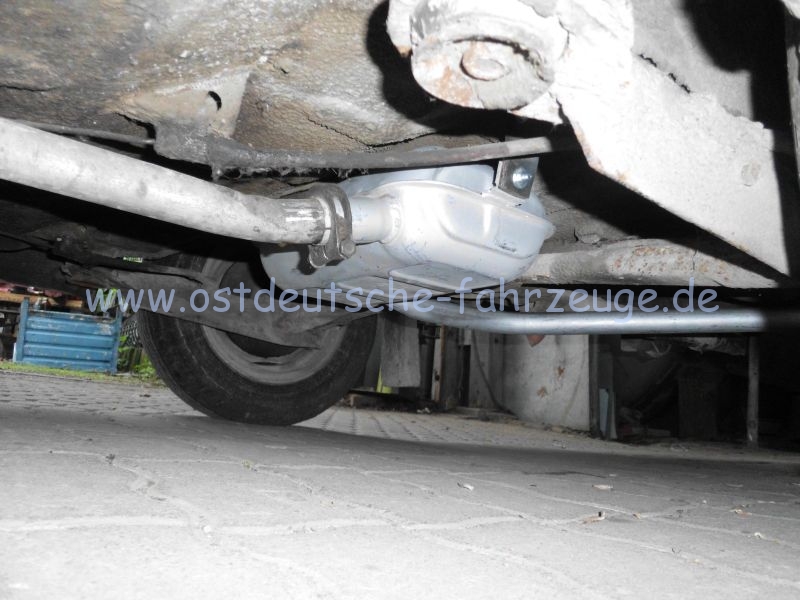

Auspuffendtopf gewechselt , der alte war völlig hinüber . DDR-Ware von "Trabantwelt" verbaut , jetzt hört sich der Wagen wieder wie ein Trabant an .

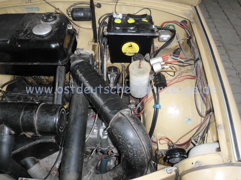

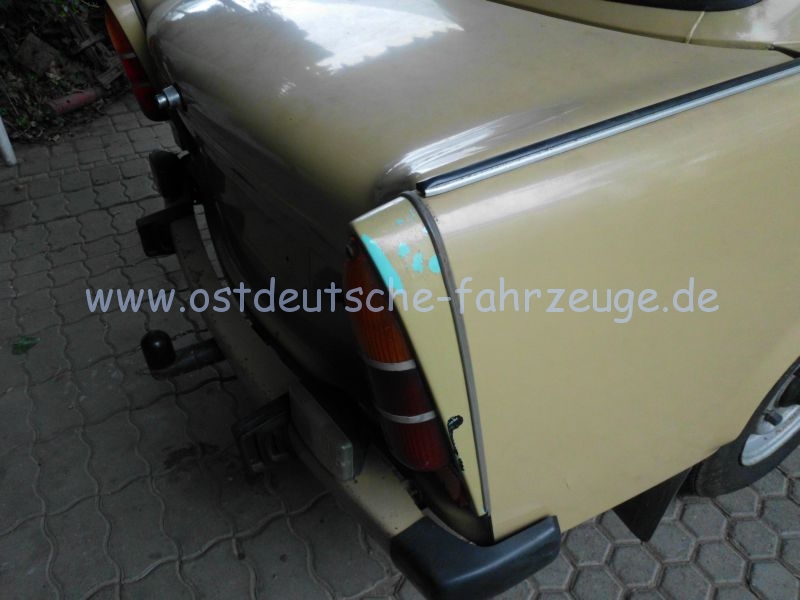

Bilder
- Original und Fälschung
- Trabant 1 001.jpg (227.89 KiB) 11572 mal betrachtet
- Trabant 1 002.jpg (264.66 KiB) 11572 mal betrachtet
- Trabant 1 003.jpg (267.83 KiB) 11572 mal betrachtet

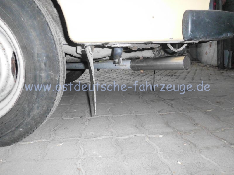

- Edelstahlendstück , zeitgenössisches Tuning.
- Trabant 1 004.jpg (185.41 KiB) 11572 mal betrachtet
- Der neue Endschalldämpfer
- Trabant 1 005.jpg (207.03 KiB) 11572 mal betrachtet

- Links neben dem Tacho der unbekannte Zugschalter samt blauer Lampe
- Trabant 1 007.jpg (202.04 KiB) 11572 mal betrachtet

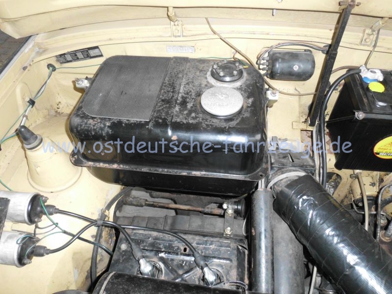

- Einige Zusatzinstrumente
- Trabant 1 008.jpg (216.09 KiB) 11572 mal betrachtet

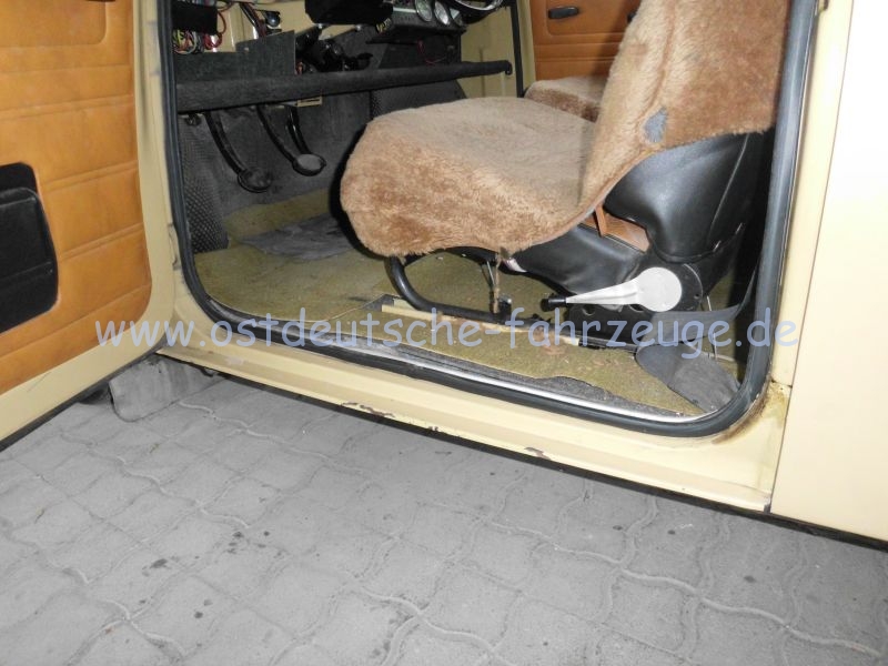

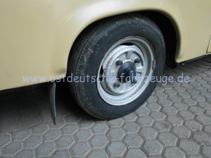

- Runderneuerte Pneumant in gutem Zustand
- Trabant 1 010.jpg (199.49 KiB) 11571 mal betrachtet
- Lampenrahmen ein Austauschteil ?
- Trabant 1 011.jpg (166.38 KiB) 11571 mal betrachtet
- Trabant 1 012.jpg (148.8 KiB) 11571 mal betrachtet
- Trabant 1 013.jpg (191.25 KiB) 11571 mal betrachtet

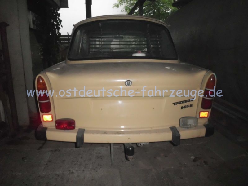

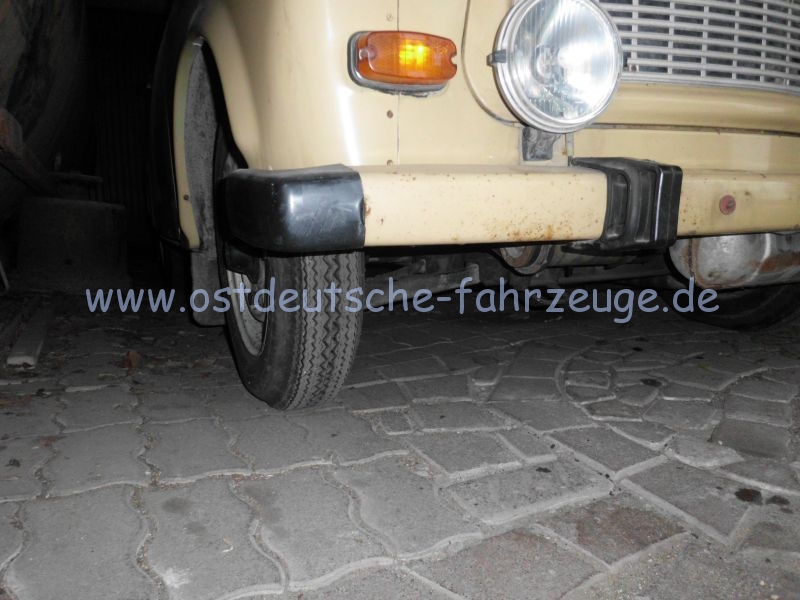

- Schürze vorne fehlt (noch) .
- Trabant 1 014.jpg (162.23 KiB) 11571 mal betrachtet
- Wasserdüsen hochgelegt.
- Trabant 1 015.jpg (123.13 KiB) 11571 mal betrachtet
- Schöne Reifen !!!
- Trabant 1 016.jpg (201.06 KiB) 11571 mal betrachtet

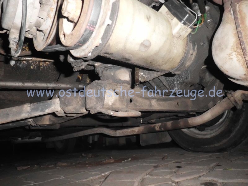

- Von unten muss noch ein bisschen gereinigt werden.
- Trabant 1 017.jpg (208.83 KiB) 11571 mal betrachtet
