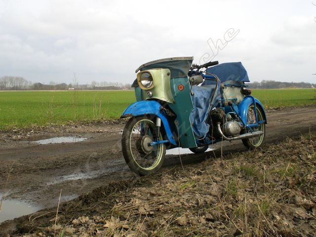

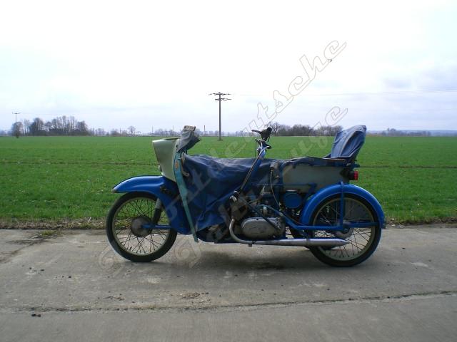

Bei dem Wetter gabs heute ´ne ausgedehnte Probe und Einstellrunde. Auf glattem Untergrund fährt es sich sehr entspannt, man kann sich auch mal zurück lehnen. Allerdings frage ich mich wie die Versehrten damals auf schlechter Strecke zurecht kamen. Auf Kopfsteinpflaster wird man fast aus dem Sitz geschleudert. Im leichten Gelände mit schmierigem Untergrund bietet das Dreirad dafür einige Vorteile....
Schon sehr interessant das Gerät zu bewegen.
über Stock und Stein

Na Klar Guido, wenn sich die Möglichkeit bietet, kannste gern mal mit dem Gerät fahren. Die Farbzusammenstellung wirkt etwas wahllos. Generell versprühen die Farben den Charme einer Intensivstation. Es sieht alles schon sehr nach 60 Jahre Medizintechnik aus. Was den Krümmer angeht dachte ich zunächst es wäre ein Kurzer. Als ich den Auspuff zerlegt habe stellte sich herraus, dass man bei Krause wohl einfach den Auspuff 20cm auf einen langen Krümmer geschoben hat. Ich habe mir erlaubt hier etwas zu kürzen was sich ziemlich bemerkbar gemacht hat. Das Ding "schiesst"ganz schön los.
Die Scheibe werde ich mir wohl selber bauen müssen. Ich sehe nicht das da was passendes auftaucht.
Ich war recht erstaunt, dass nach so langer Standzeit (mind.27 Jahre) nicht mehr zu tun war. Der Motor brauchte ne neue Zündspule und frisches ÖL und läuft super.

Noch habe ich keine Lösung dafür. Man findet im Internet Abbildungen von Fahrzeugen, in Ersatzteilkatalogen und Werbung, mit orginaler Scheibe. Die vom Trumpf /5 und die der frühen Trumpf /7 sehen der Scheibe vom Stoye Superelastik Seitenwagen (wie Krause auch aus Leipzig) sehr ähnlich. Ich bekomme allerdings nicht herraus, wie breit die Elastik Scheibe (von der es offenbar 2 Größen gibt) unten ist. Falls sich jemand mit den Stoye Seitenwagen auskennt, könnten die Versionen und Maße der Scheibe sehr hilfreich sein...
Die Elastik Scheiben bekommt man noch.

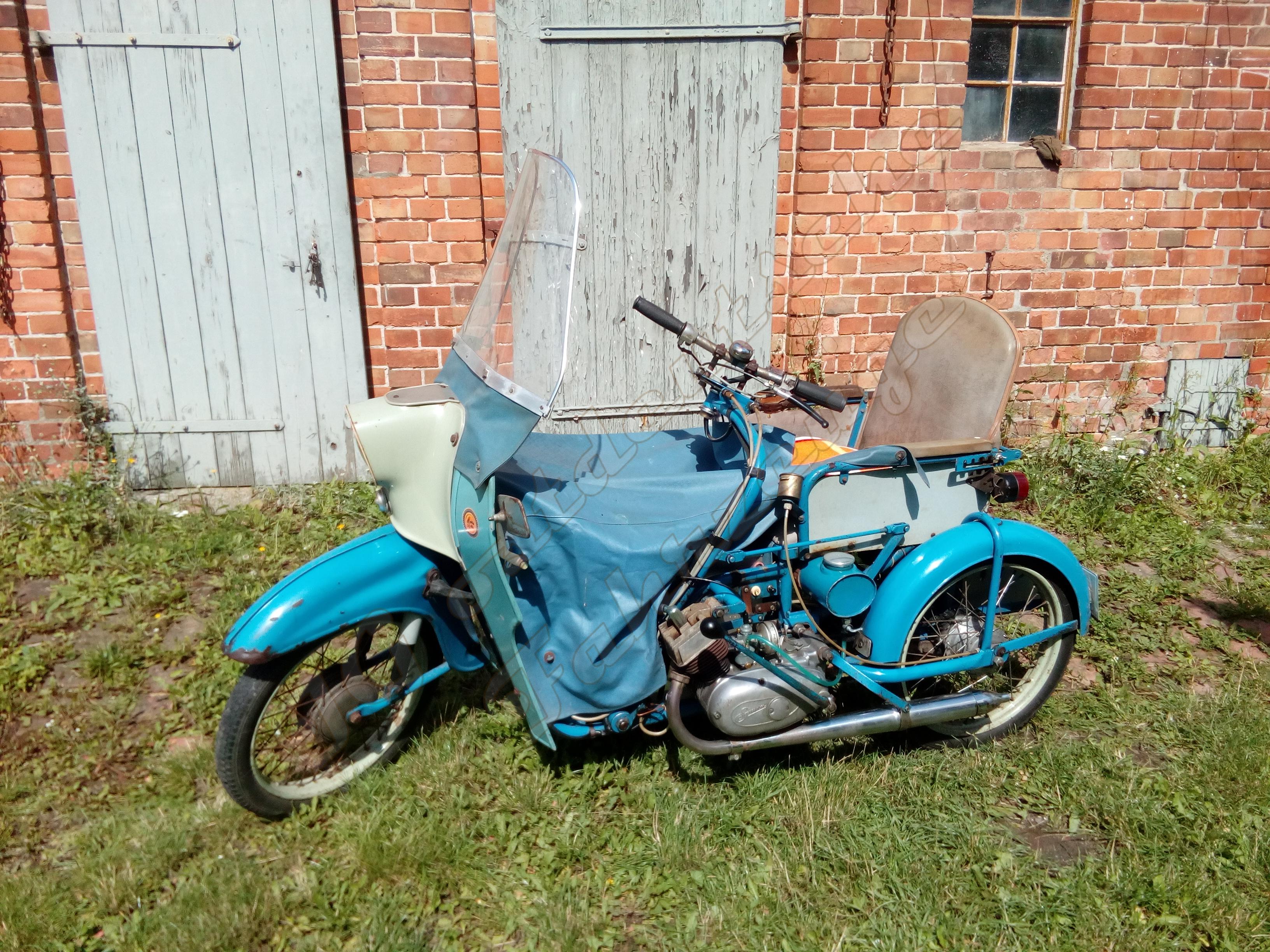

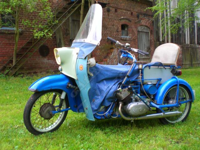

Ab jetzt mit Scheibe. Mir fehlt nur noch die Einfassung in Form einer geschlizten Aluleiste. Prinzipiell wie ein Kantenschutz, nur etwas starrer. Falls euch dazu was einfällt wäre ich sehr dankbar...

fruity hat geschrieben:Ab jetzt mit Scheibe. Mir fehlt nur noch die Einfassung in Form einer geschlizten Aluleiste. Prinzipiell wie ein Kantenschutz, nur etwas starrer. Falls euch dazu was einfällt wäre ich sehr dankbar...
Steff, wie ist mit einem Kantenschutz von den Vespas? Es gibt das Zeug aus relativ stabilem Alu.
Re: Krause Piccolo Trumpf /7
Problem gelöst. Ein einfacher kantenschutz tut es völlig. Das material ist zwar recht flexibel, stabilisiert sich und die pvc scheibe aber völlig ausreichend. Auch bei gegenwind knickt nichts weg.
Super Idee und gut gelöst. Ich frage mich nur wo der Sonnenschein auf dem Bild herkommt?!? Ist wohl bearbeitet, oder? :lol:
