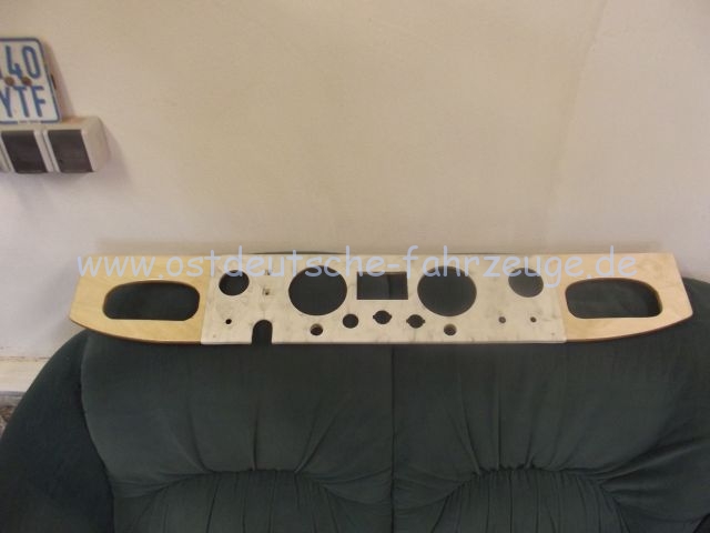

So weiter gehts mit dem Armaturenbrett,Fahrerhaus und rest der blechteile.
MfG Guido

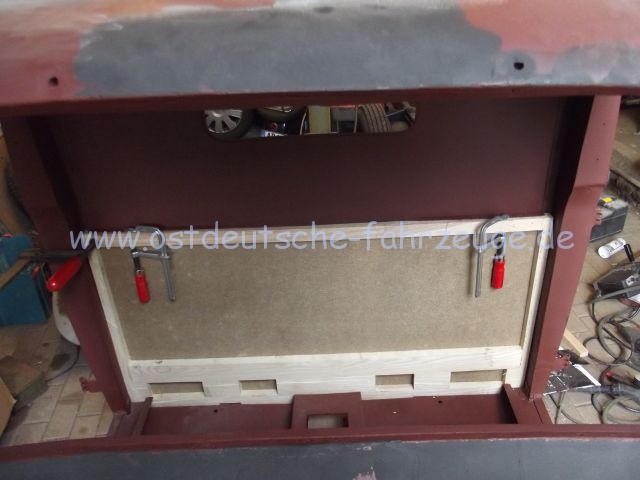

Das alte Holz war nicht mehr zu retten also 1x neu.
Framo Koffer Restauration 2014 053.jpg (84.04 KiB) 10613 mal betrachtet

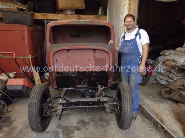

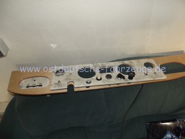

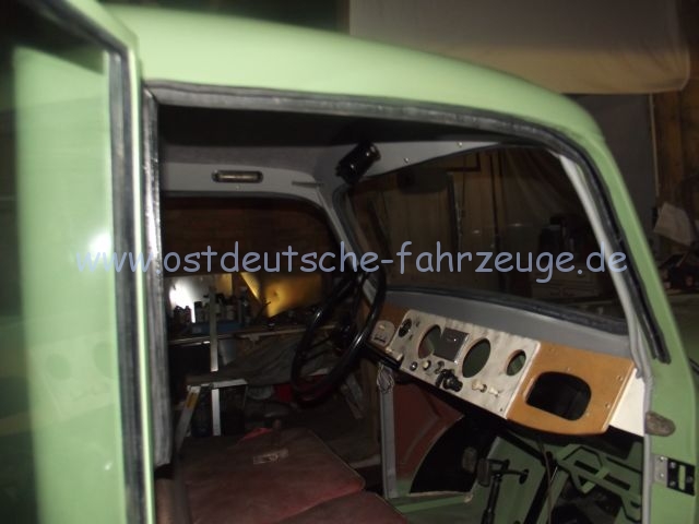

En paar Armaturen und Schalter konnte ich schon einbauen Tacho und Uhr sind noch nicht fertig.
Framo Koffer Restauration 2014 132.jpg (90.29 KiB) 10613 mal betrachtet

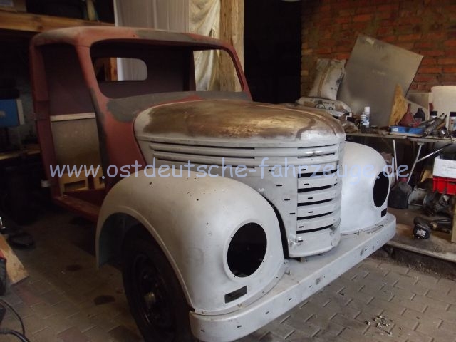

Meine Motorhaubensammlung (es wird die Rote)
Framo Koffer Restauration 2014 093.jpg (174.82 KiB) 10613 mal betrachtet

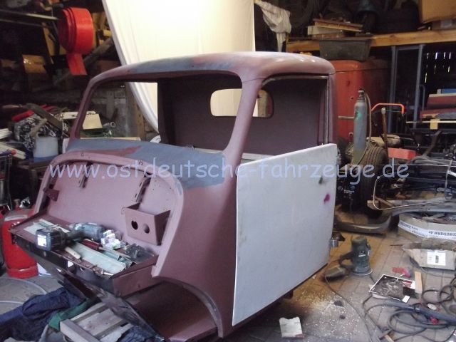

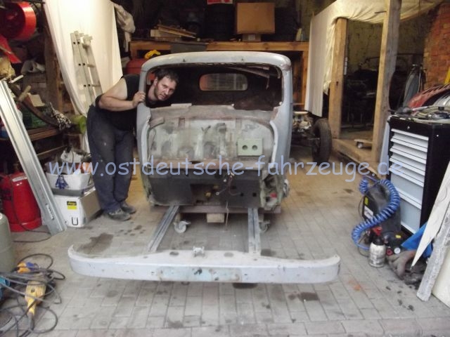

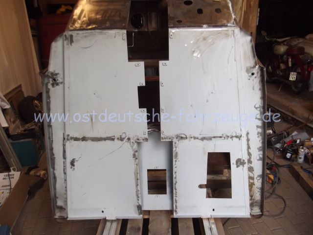

Das Häuschen war doch schlechter wie erst angenommen
Framo Koffer Restauration 2014 101.jpg (159.45 KiB) 10613 mal betrachtet
Das Holz an den typischen stellen war natürlich nicht zu Retten.
Framo Koffer Restauration 2014 105.jpg (161.89 KiB) 10613 mal betrachtet

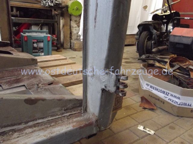

60 Jahre hinterlassen schon deutliche spuren am Blech
Framo Koffer Restauration 2014 107.jpg (155.62 KiB) 10613 mal betrachtet

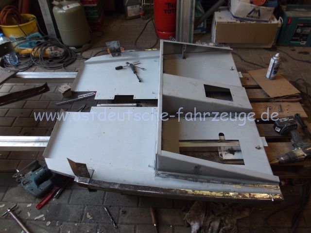

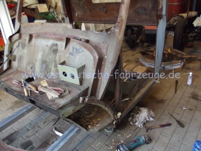

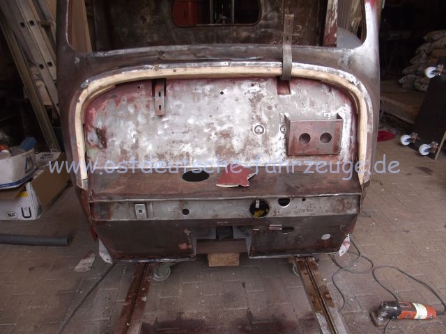

Neues Bodenblech dazu hab ich mir ein Rahmenlehre gebaut .
Framo Koffer Restauration 2014 108.jpg (143.86 KiB) 10613 mal betrachtet

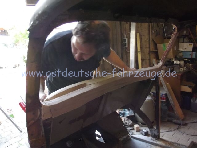

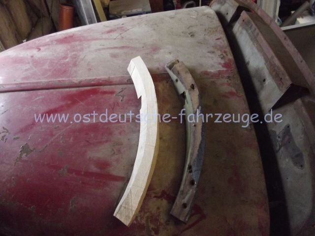

Das Holz wurde im bereich Motorhaube und Fensterrahmen ersetzt .
Framo Koffer Restauration 2014 111.jpg (130.88 KiB) 10613 mal betrachtet

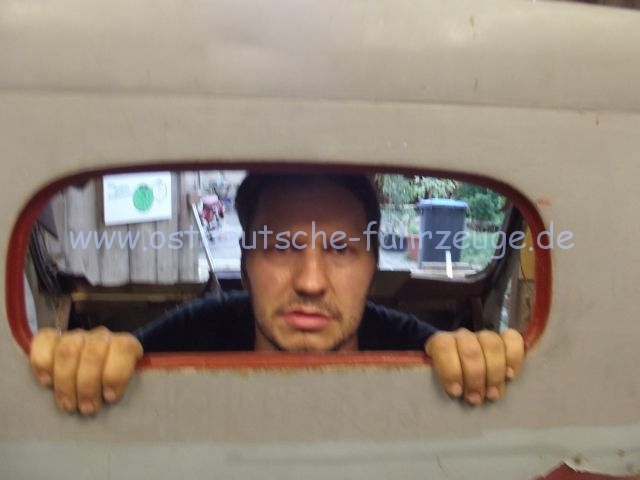

Der Fensterrahmen
Der Fensterrahmen
Framo Koffer Restauration 2014 113.jpg (124.94 KiB) 10613 mal betrachtet

So nach 10 mal anpassen ist alles wieder heile .Die A-seulen und das mittelblech sind auch wieder drann.
Framo Koffer Restauration 2014 114.jpg (158.3 KiB) 10613 mal betrachtet

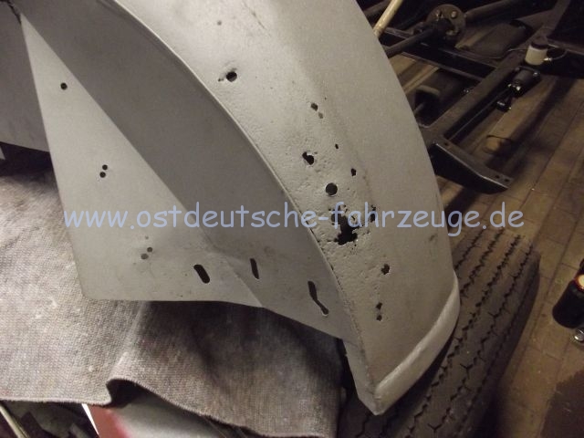

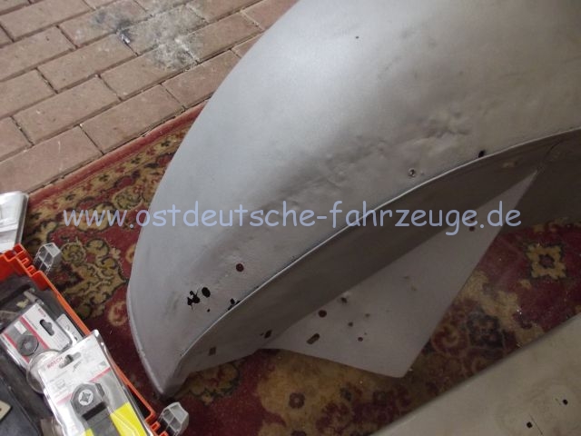

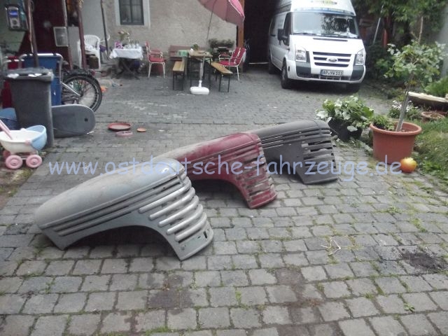

Die Kotflügel haben auch mehr Löcher als nötig.
Framo Koffer Restauration 2014 123.jpg (128.4 KiB) 10613 mal betrachtet

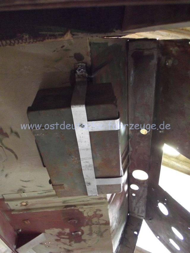

Und am wochenende war Hochzeit hat ca 5 min gedauert und es passt auch alles :-) Die farbauswahl hat auch schon stattgefunden -es wird Resedagrün
Neuer Verbanskastenhalter für den Blechkasten

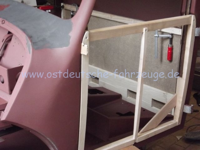

Türgestell vom Framomann aus Griesheim und wie zu erwaten es passt
Framo Koffer Restauration 2014 149.jpg (120.56 KiB) 10501 mal betrachtet

mit den Kotflügeln stehe ich zur Zeit ein bissel auf Kriegsfuß der rechte hat ca. 200 Rostlöcher und der linke 150 aber Blinker kommen auf keinnen Fall fest ans Auto.Ich bin noch am grübeln wie ich sie befestige (Magnet).

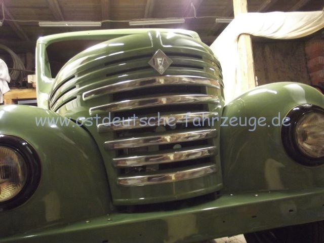

Hallo ,

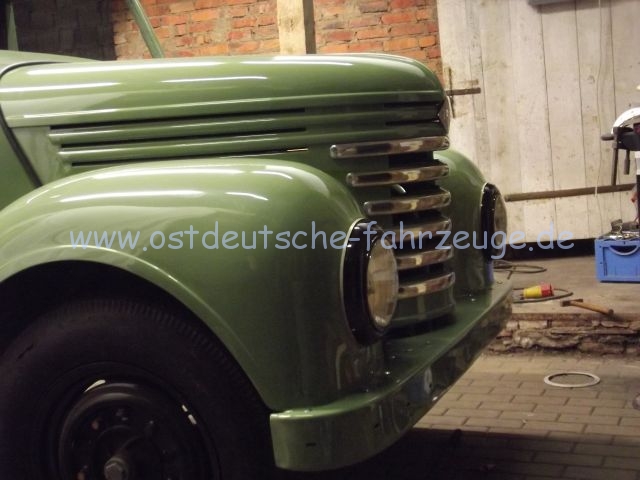

ein kurzer Lagebericht wie gesagt die Farbe heist Resedagrün.
MfG guido
Framo Koffer Restauration 2014 245.jpg (139.76 KiB) 10388 mal betrachtet
Framo Koffer Restauration 2014 246.jpg (138.26 KiB) 10388 mal betrachtet
Framo Koffer Restauration 2014 248.jpg (134.62 KiB) 10388 mal betrachtet
Framo Koffer Restauration 2014 241.jpg (154.9 KiB) 10388 mal betrachtet

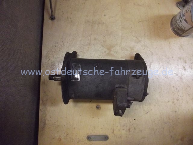

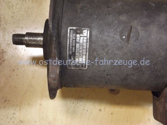

Hallo an alle Jäger und Sammler,
ich suche dringend einen Regler 6 v und 180 watt. Die muss es gegeben haben den es gibt ja auch die Lichtmaschienen dazu. Auserdem suche ich noch einen Halter für eine 6 v Hupe mit m 10 aufnahme wie z.b. auch an der RT vor 1955 verbaut. Bitte mal in eueren Lägern nachsehen!!
Danke

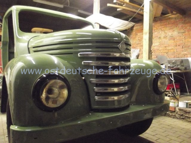

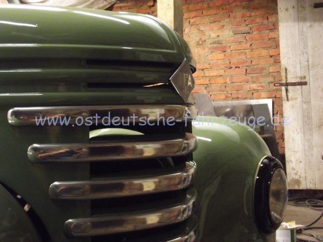

So aussen ist er fast fertig
Framo Koffer Restauration 2014 033.jpg (140.29 KiB) 10135 mal betrachtet

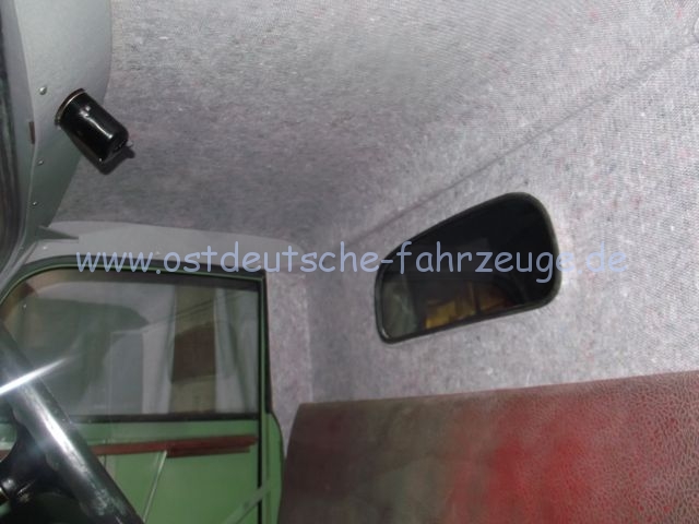

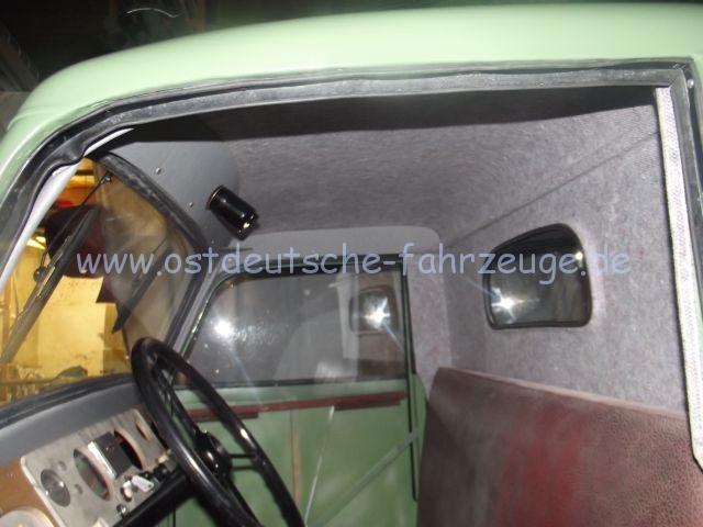

Der himmel war mal eine hochwertigere Umzugsdecke  wie Orginal
Framo Koffer Restauration 2014 048.jpg (124.71 KiB) 10135 mal betrachtet

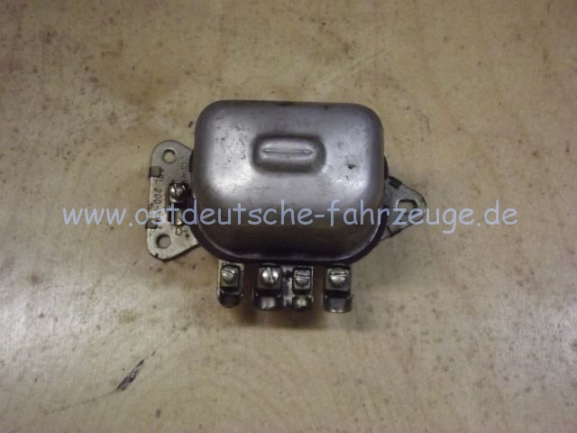

Für die Lima suche ich einen Regler
Framo Koffer Restauration 2014 004.jpg (124.19 KiB) 10135 mal betrachtet
Framo Koffer Restauration 2014 001.jpg (121.47 KiB) 10135 mal betrachtet
So sieht er ungefähr aus mit der Aufschrift RSC 6/180
Framo Koffer Restauration 2014 007.jpg (120.61 KiB) 10135 mal betrachtet

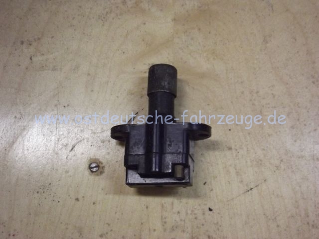

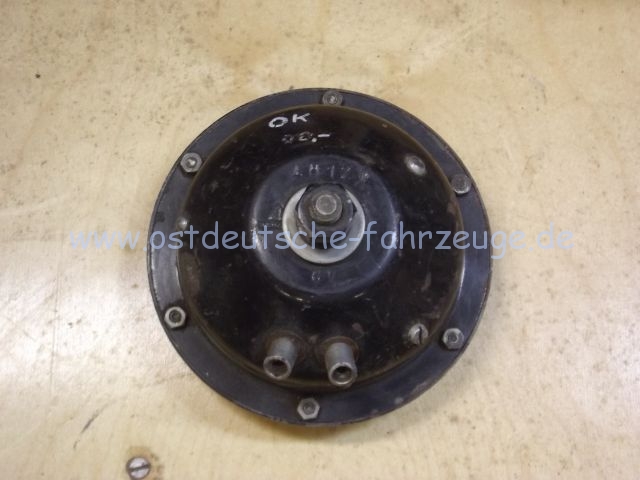

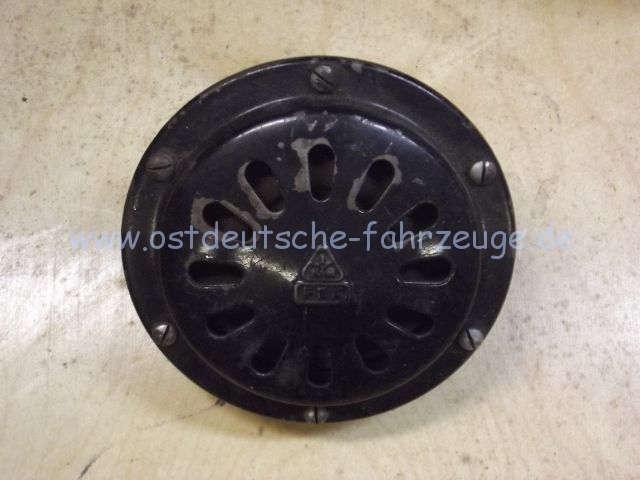

Hupe -der halter fehlt gewinde ist M10
Framo Koffer Restauration 2014 006.jpg (119.74 KiB) 10135 mal betrachtet

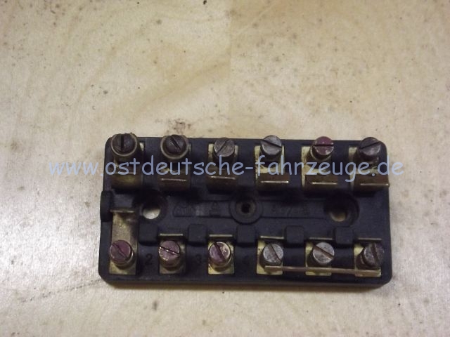

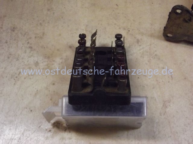

Für diesen Sicherungskasten suche ich noch den Deckel (IKA)
Framo Koffer Restauration 2014 010.jpg (129 KiB) 10135 mal betrachtet
