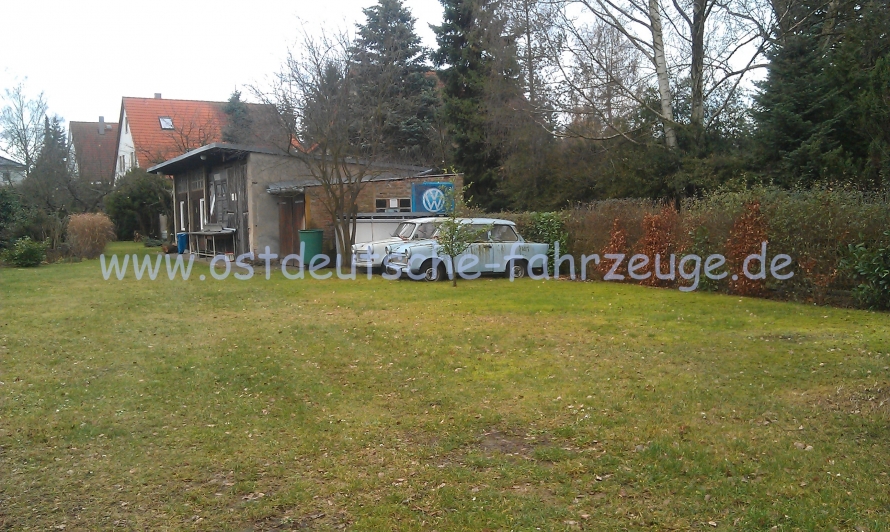

Steffen, ich habe heute beim Spazierengehen gute Omen gesehen!
- IMAG8491.jpg (360.67 KiB) 11307 mal betrachtet
- IMAG8493.jpg (828.33 KiB) 11307 mal betrachtet

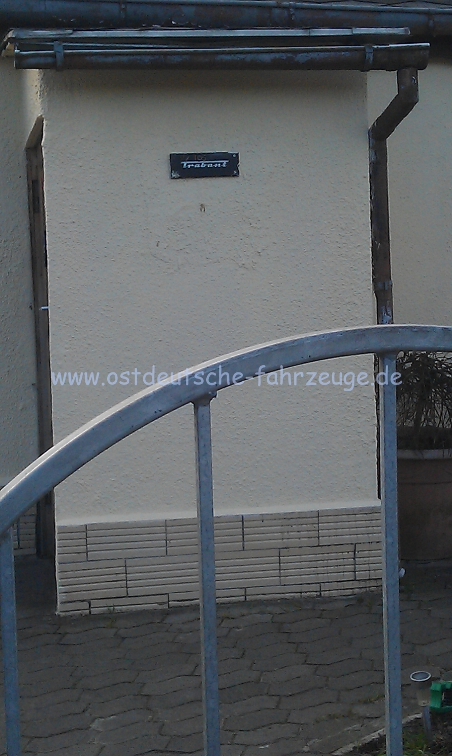

Steffen! Ich habe heute 2 Omen gesehen.
- IMAG8748.jpg (404.31 KiB) 11232 mal betrachtet
Re: trabant 2014
Schöne und seltene Farbkombination.
Aber die schönste ist diese..... :-ü :-ü :-ü :-ü :-ü (Also der vordere Wagen
Vom Niederrhein grüßt der Stefan

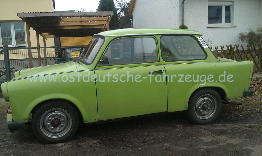

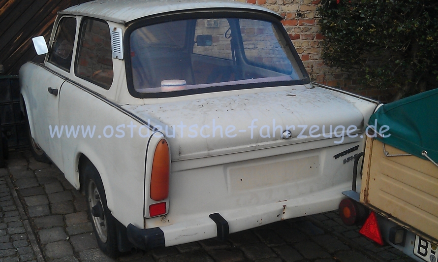

Noch 3 Omen!!!
- IMAG8761.jpg (499.99 KiB) 11209 mal betrachtet
- IMAG8656.jpg (402.57 KiB) 11208 mal betrachtet
