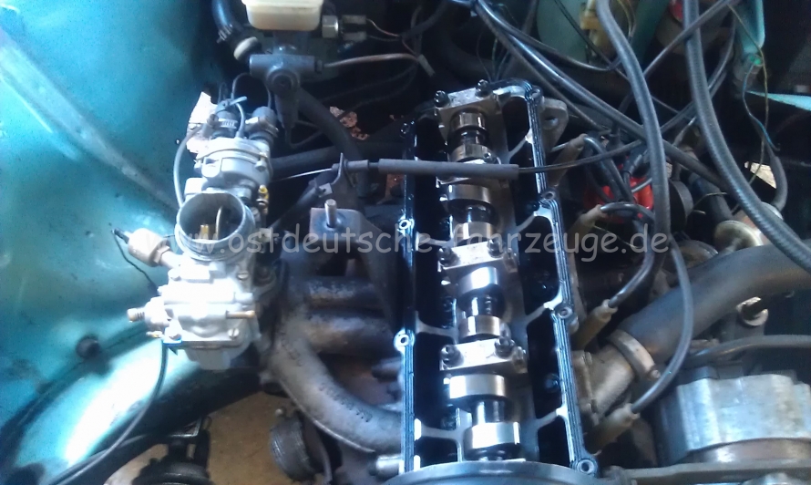

Der Maschinenraum mit demontiertem Luftfilter und abgenommenem Ventildeckel in betriebswarmem Zustand

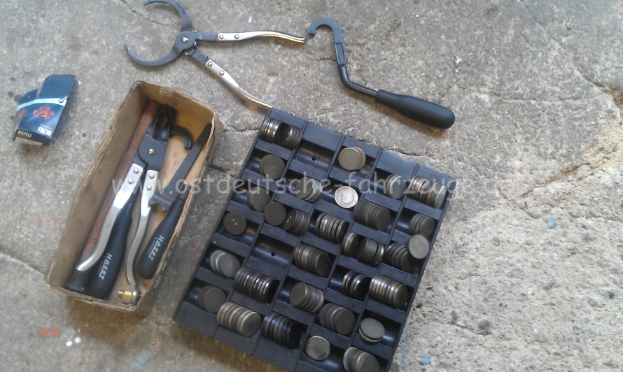

Unerlässlich für diese Arbeit sind die Einstellplättchen, die es in 5/100-Abstufungen gibt. Ohne Sie läuft garnichts. Es ist auch schwer vorstellbar, daß das Einstellen ohne den Tassenstößelniederhalter und die spezielle Greifzange für die Einstellplättchen klappt. Ich konnte diese ganze Ausrüstung glücklicherweise vor geraumer Zeit erwerben. Sie hat mir bereits viel Geld und Ärger erspart ;)
Oben rechts ist der tassenstößelniederhalter zu sehen. Links daneben befindet sich die Greifzange. In dem Setzkasten befinden sich die Einstellplättchen. Im Karton links liegt u.A. auch noch ein Niederhalter mit geändertem Griff für bestimmte Platzverhältnisse.

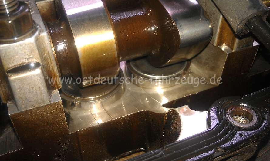

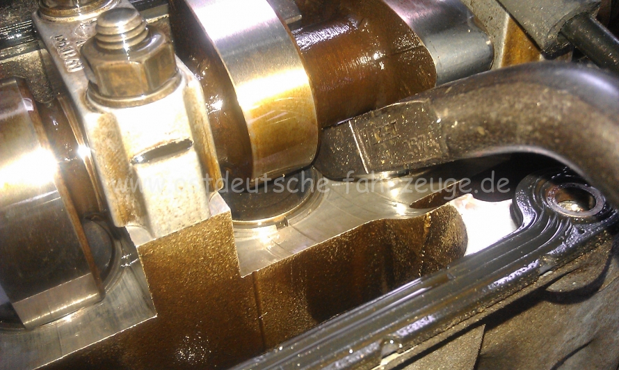

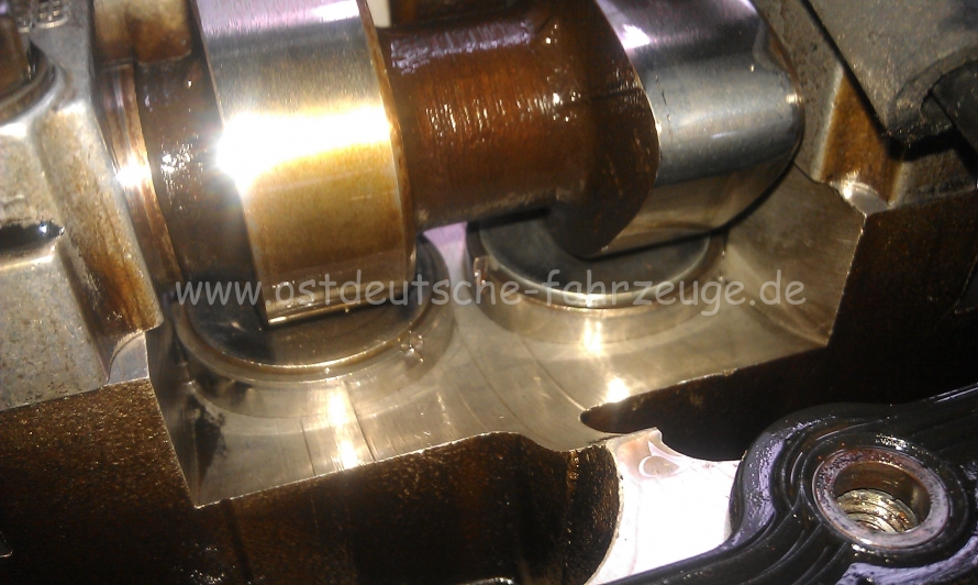

Auf dem folgendem Bild sind die tassenstößel im Zylinderkopf zu sehen. Auf ihnen befinden sich die Plättchen. Um sie zu entfernen müssen die Nocken nach oben stehen und die Tassenstößel mittelt Niederhalter heruntergedrückt werden. In den tassenstößel sind gegenüberliegend Nuten angebracht, damit die Plättchen mittels der zange gegriffen werden können. Bein herunterdrücken der Stößel drehen sich diese. Es ist zu beachten, daß die Nuten nach dem Niederdrücken so stehen, daß ein Greifen der Plättchen möglich ist.
Auf diesem Bild stehen die Nuten der stößel relativ nahe an der Mitte. So wäre eine Nutzung der Zange nach dem Niederdrücken unmöglich.
Ich habe nun die Nuten etwas nach "außen" gedreht...
..., um dann die Stoßel mittels Niederhalter herunter zu drücken.

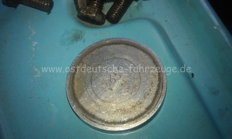

Nun kommt die Zange zum Einsatz. Das Plättchen wird gegriffen, aus dem Stößel gezogen und um die Nockenwelle geschwenkt. Zum Vorschein kommt in diesem fall ein Plättchen mit der Aufschrift 3,65. Um das ventilspiel in den Toleranzbereich zu bringen, muss ich ein Plättchen aus dem Kasten nehmen, welches 0,05mm Dicker ist. das ist Plättchen 3,70. Dieses kann nun mit der Hand in den Stößel gelegt werden.
Benutzung der Zange
Benutzung der Zange
Im Stößel befand sich das Plättchen 3,65
Dieses Plättchen wird nun durch Plättchen 3,70 ersetzt. Das Ventilspiel ist somit einreguliert.

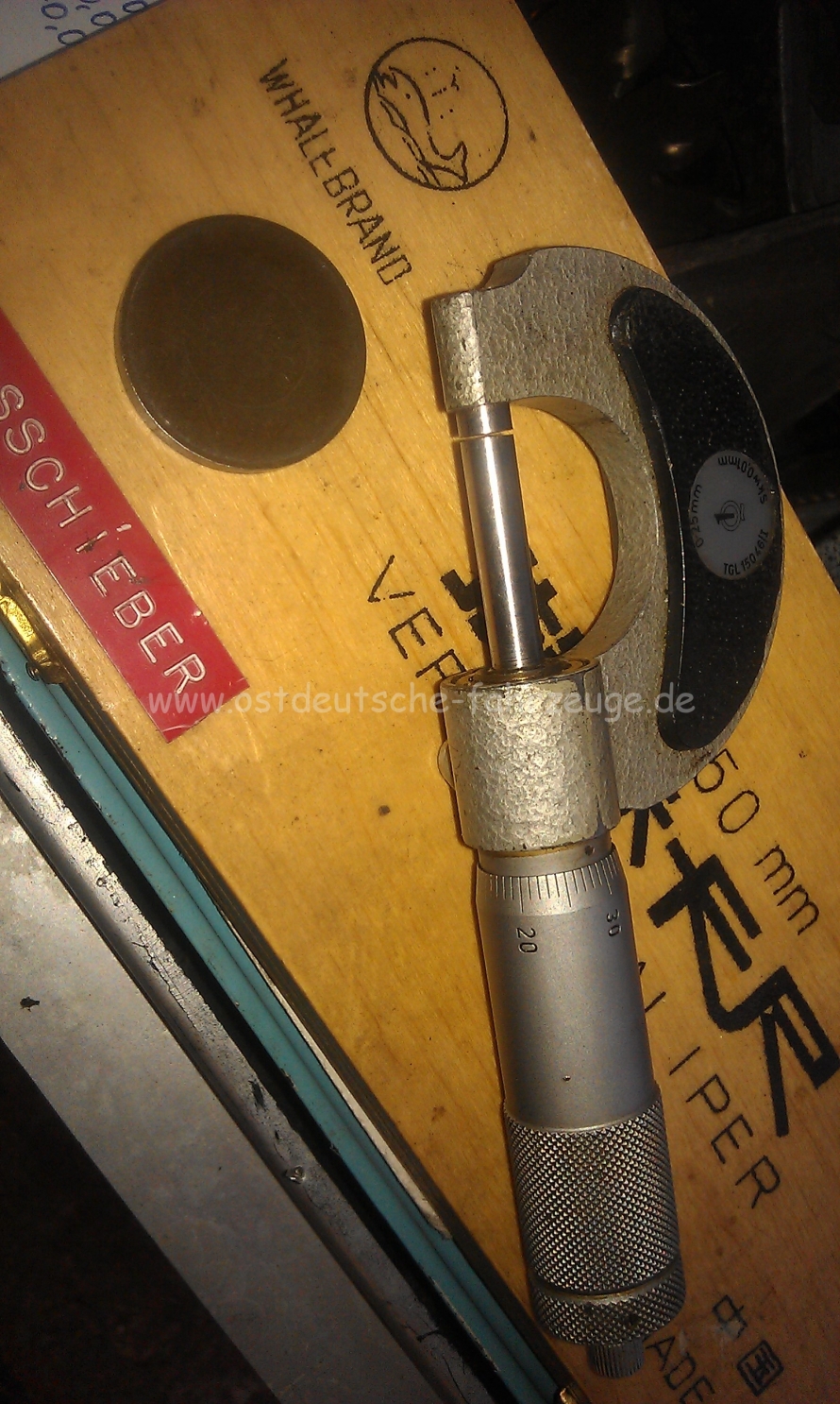

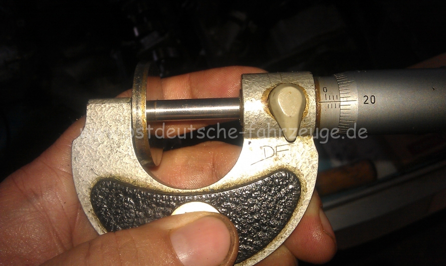

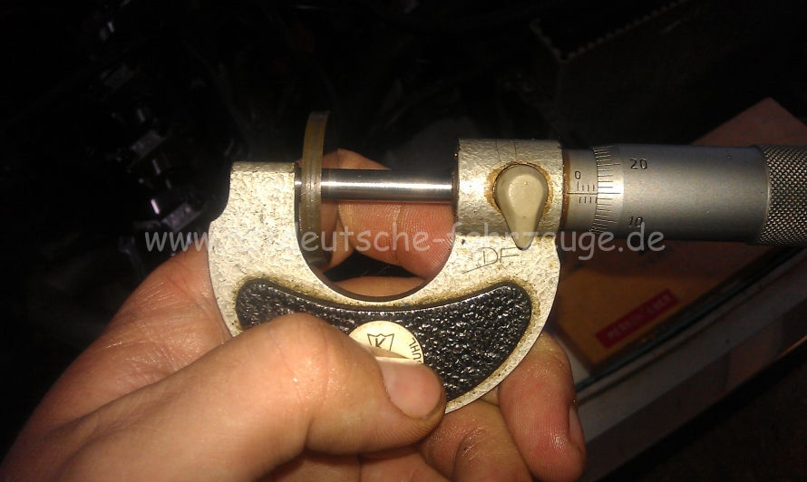

es kommt hin und wieder leider vor, daß Plättchen nicht beschriftet sind. In diesem fall kommt dann die Bügelmessschraube zum Einsatz. Im gezeigten Beispiel habe ich auch Plättchen 3,65 durch 3,70 ersetzt.
Unbeschriftete Plättchen werden mittels Bügelmessschraube "entlarvt" ;)
Das Beispiel 3,65
Das Beispiel 3,65
und das Beispiel 3,70

S-U, deine Bügelmessschraube gefällt mir. Ich selber habe 2 Schiebe-lehren von dieser Firma, die sich "Whale-Brand" nennt.
Zu DDR-Zeiten müssen diese Plagiate der Firma Westdeutschen Firma Richartz weit verbreitet gewesen sein, denn ich habe sie schon oft bei Schraubern rumkullern sehen. Aber genau sind sie! Vielleicht sind es auch gar keine Plagiate sondern Lizenzbauten. Richartz gibts heute noch, sogar mit dem Wal (Link !) nur Messmittel stellen sie nicht mehr her...
Aber zu Whale-Brand spuckt Google nichts aus :-D :-D :-D
