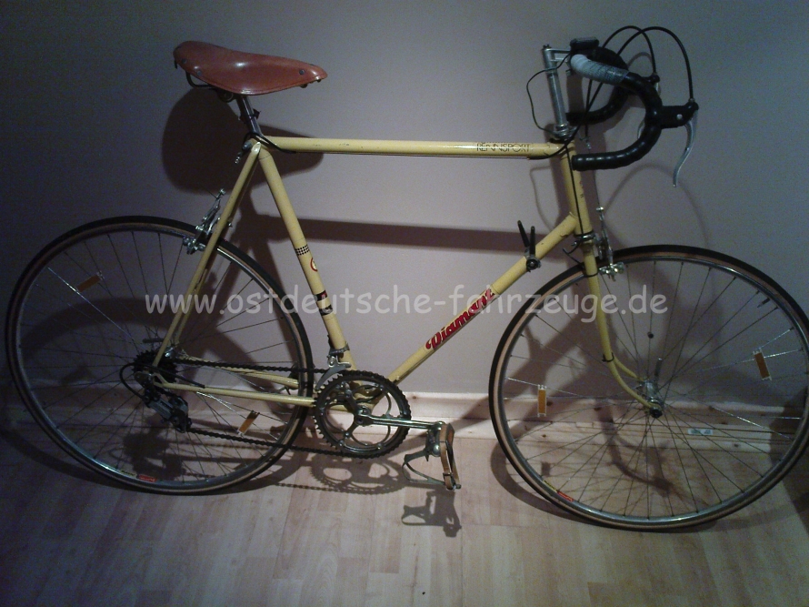

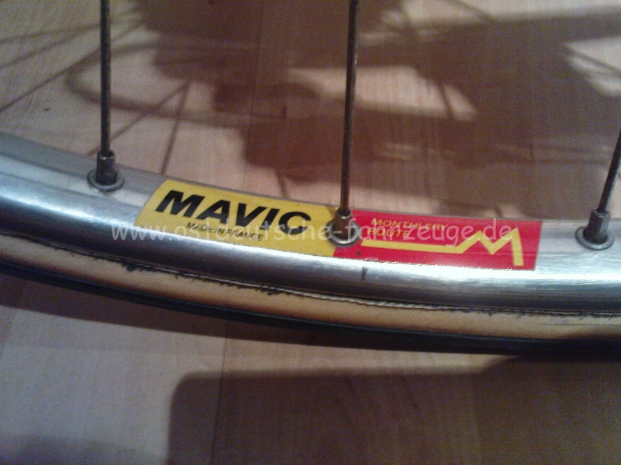

ich würde gerne von den Fahrradprofis erfahren was an diesem Rad zu originalisieren ist. Das kein Tacho (zumindest kein Digitaltacho) daran gehört ist klar.
- Wie sieht es aber zum Beispiel mit der Lenkerumwicklung aus?
-Gab es diese Felgen (Mavic aus Frankreich !) an DDR - Rädern?
Vielen Dank für eure Hilfe! Ich freue mich über jede Verfügbare Information.

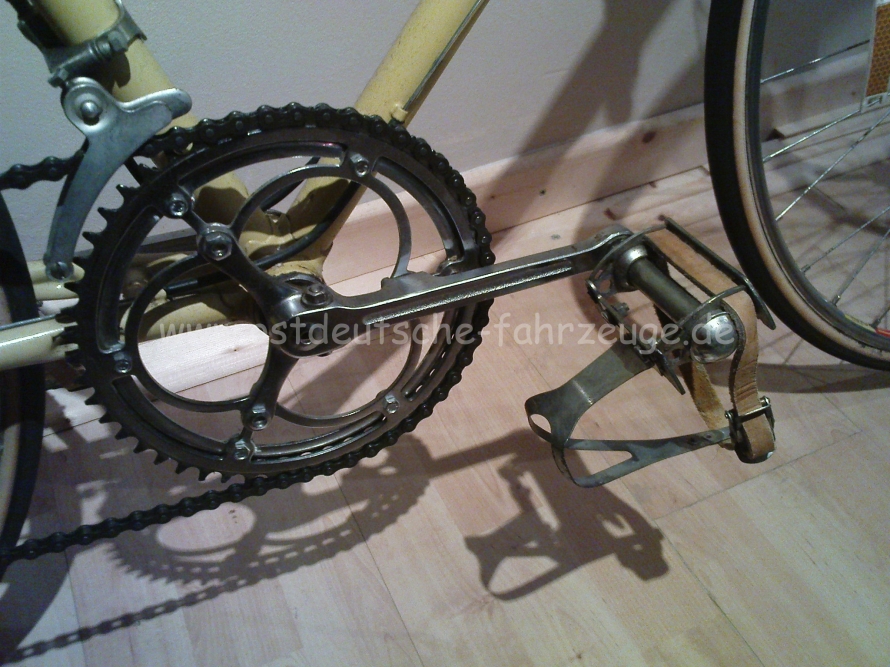

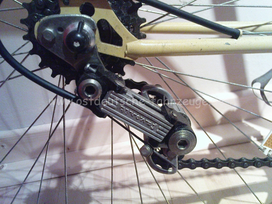

Zum Rad, kann ich Dir leider nicht viel sagen nur zur Schaltung ......
FAVORIT (made in CZ) wurde damals immer zur Nachrüstung angeboten... kam glaube 29 OM EVP .... Die Schaltung konnt mit 3 oder 4 Ritzelcassette betrieben werden (da die Kulisse ohne Rastung war ) . Trinkflaschen halter gab es damals 2 verschiedene ..aber nie Trinkflaschen .. ich habe noch eine von der Friedensfahrt (die kannst Du gerne haben) Diese hat ein Rennfahrer 86 oder 87 bei mir im Heimatort verloren ( damals ging die Friedensfahrt dadurch)

Was hat denn das Radl für Naben?
Ich meine, dass es vereinzelt Mavic - Naben gegeben hat, da es zeitweise Probleme bei der Felgenherstellung bei Grünert gegeben haben soll, kann aber gerne den Schrauber meines Vertrauens fragen. Kann mir gut vorstellen, dass Clubs auch lieber die genommen haben, als die ungeösten aus Sachsen...
Habe zur Not noch neue Naben und Felgen (im Original - Krepp) zur Vervollständigung.

Die Naben sins von "Maillard" und kommen ebenfalls aus Frankreich. Als Herstellungsjahr ist 89 eingeprägt. Würde also vom Zeitraum sehr gut passen.
Fazit:
Naben und Felgen kommen aus Frankreich und passen vom Herstellungszeitraum zur Herstellung des Rades. Sollte mir das als "Beweis" reichen, dass die Laufräder ab Werk so waren?
Fazit:

das ist ein Modell 35 721, ein "Rennsport"-Rad - also kein richtiges Rennrad aber etwas besserers als ein schnödes Sportrad. Im DDR-FahrradWiki gibts detaillierte Informationen: http://ddr-fahrradwiki.de/index.php?tit ... ell_35_721
Bei Deinem fehlen eigentlich nur die Schutzbleche, die Beleuchtungsanlage, Luftpumpe und Kettenschutz- und Speichenschutzscheibe. Die französischen Naben und Felgen sind offensichtlich original, in den späten Jahren nutzte man bisweilen diese Importteile. Die Favoritschaltung ist eine ganz normale Schaltung, nichts für "Spitzensportler" o.ä.
Falls Du es original aufbauen möchtest: ich habe die passenden Alubleche da (die mit den umbördelten Enden) - die hinterer Schutzblechstrebe (überlaufender Bügel) müsste man sich selbst aus einer Alustange biegen. Einen passenden Dynamo und das Rücklicht könnte ich auch noch haben, Speichenschutz ebenfalls.
In dem tollen Zustand, in dem das Rad ist, lohnt sich ein Originalaufbau auf jeden Fall - diese Rennsporträder sind recht selten und damit entsprechend teuer.

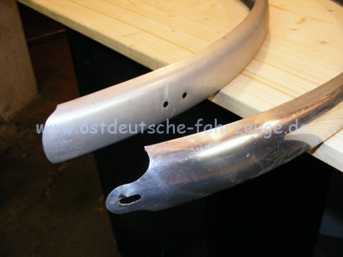

So, nun die Bilder der Teile. Was ich Dir anbieten kann:
- Schutzbleche (es sind die ganz normalen, ohne Umbördelung - kann man aber auch verbauen, gab es so bis mind. 87), nichts kaputt, guter Zustand, nichts
gerissen, fast keine Dellen

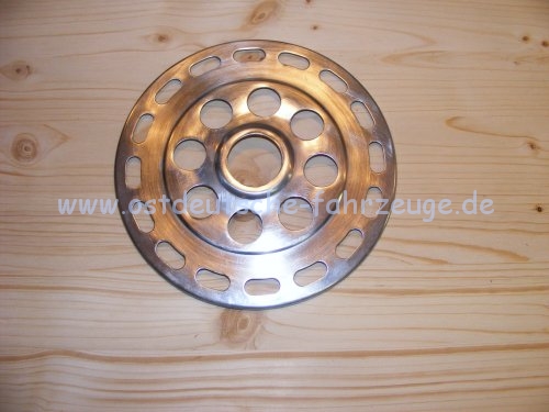

- Speichenschutzscheibe, leicht gebraucht

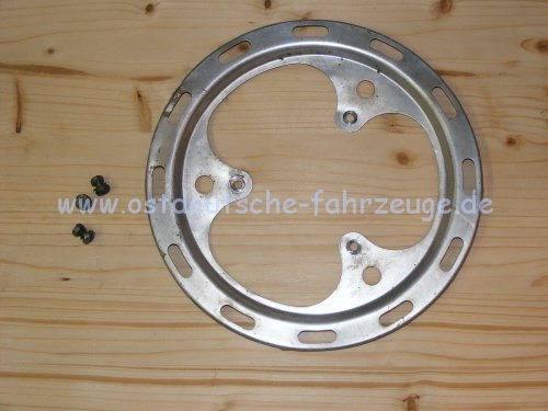

- Kettenschutzscheibe, gebraucht

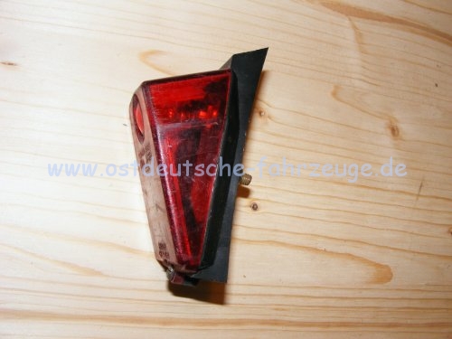

- FER-Rücklicht (geprägt: I 90)

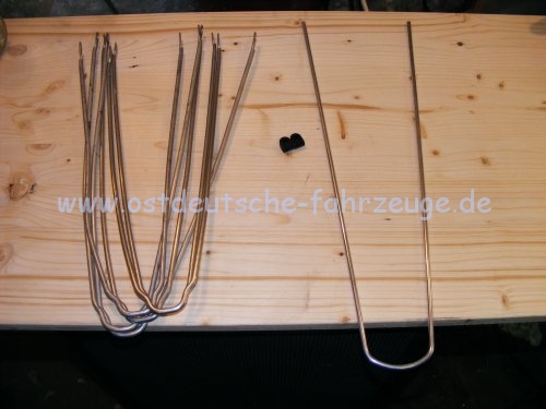

- Schutzblechstreben mit div. Längen (da müßtest Du Dir dann die passenden Längen heraussuchen), gebraucht
- Schutzblechstrebe mit Überläuf am hinteren Blech (muß noch auf die richtige Länge gebracht werden und die Enden dann plattgedrückt und mit Bohrung für
Schraube versehen werden), dazu die beiden Plastikbefestigungslaschen fürs Schutzblech - alles neu

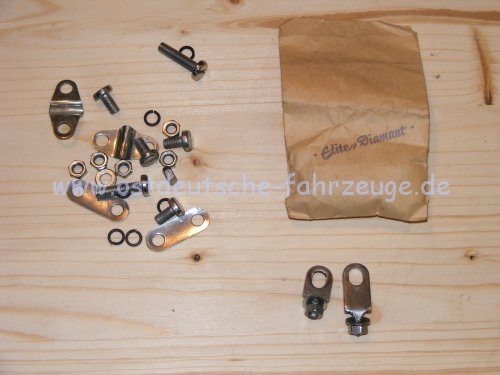

- komplettes neues Schutzblechbefestigungsset im Originaltütchen, nur die zwei Befestigungslaschen unterhalb der Tüte sind gebraucht

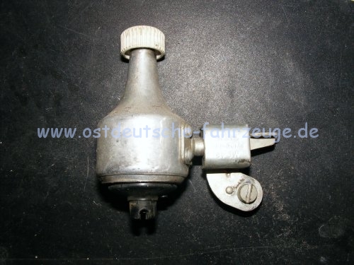

- FER-Dynamo von 87 - mit Keramiklaufrolle (für das 89er Baujahr gehört allerdings schon eine Plastiklaufrolle dran, für das Rennsport außerdem auch ein
Spritzschutz), gebraucht

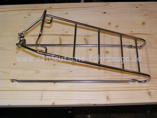

- verchromter Gepäckträger (da fehlt aber das Gummispannband) so gut wie neu

Im Keller habe ich gerade noch das originale Spannband für den Gepäckträger gefunden.

Gunnar, ich hab noch mal im Wiki gestöbert. Die ominöse Lasche am Hinterbau - dafür keine Dynamohalterung, die fehlenden Löcher im Rahmen für die Kabelführung - das ist doch merkwürdig und spricht eher gegen das Modell, das ich verlinkt hatte.
Dein Rad sollte eher dieses sein: http://ddr-fahrradwiki.de/index.php?tit ... 635707.JPG - ein sehr spätes Modell 35 707.
Dann fehlen bei Deinem Rad zur Straßenausstattung nur noch Bleche, Dynamo-Scheinwerfer, Rücklicht und Satteltasche.
Re: Ich suche Informationen über dieses Rennrad
Ja, danke Dir. Es wird wohl ein Modell 35 707 sein. Ich mache am Wochenende mal Bilder.
