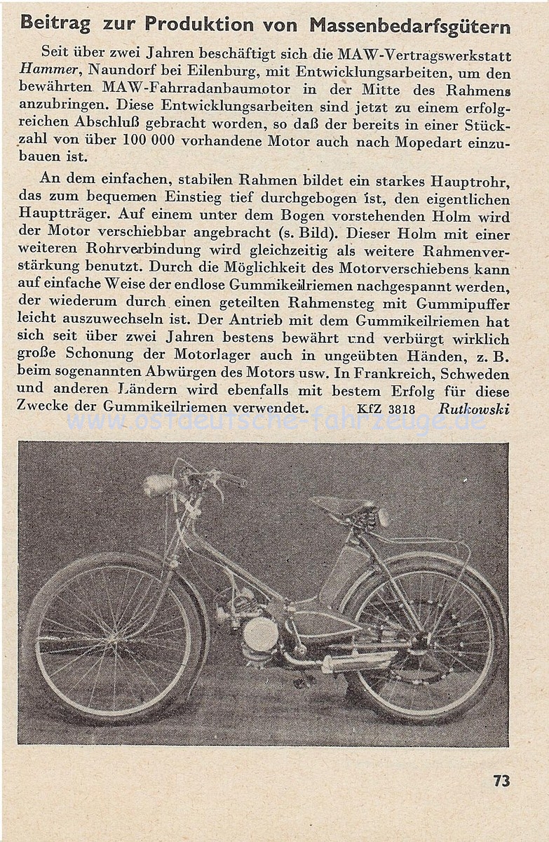

Ich habe hier nochmal was wegen dem MAW und dem Hammer Fahrrad in einer KFT gefunden.
Hat also im Original nix mit nem Einser gemeinsam.

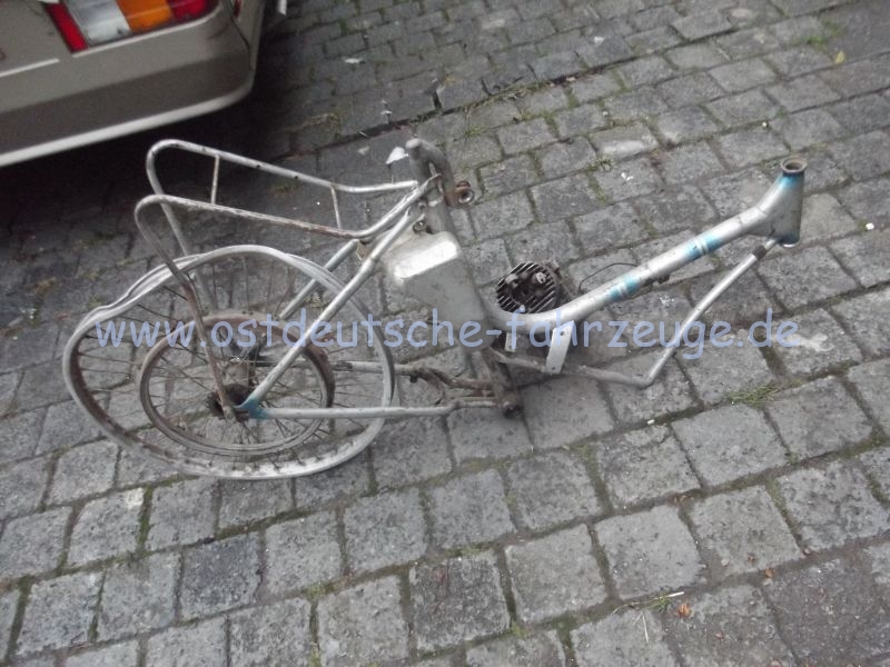

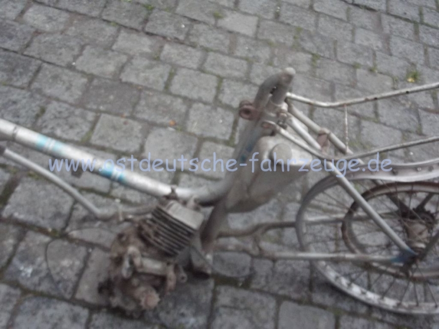

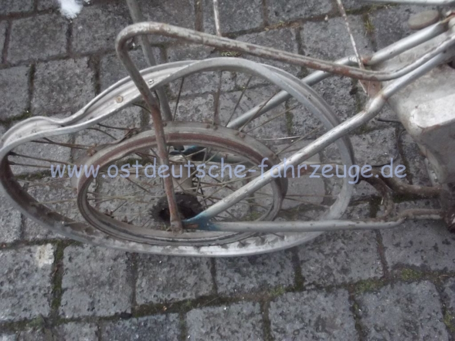

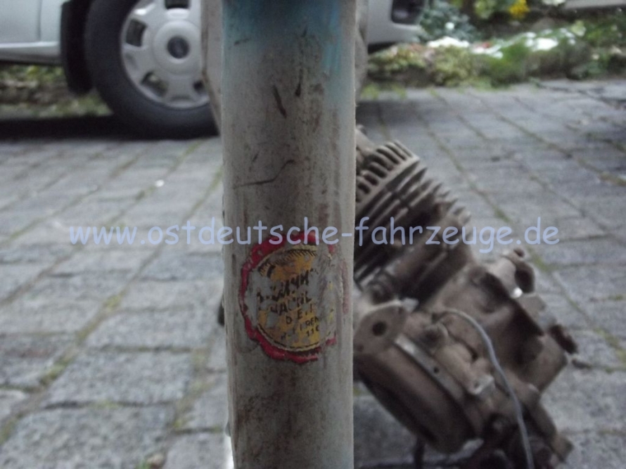

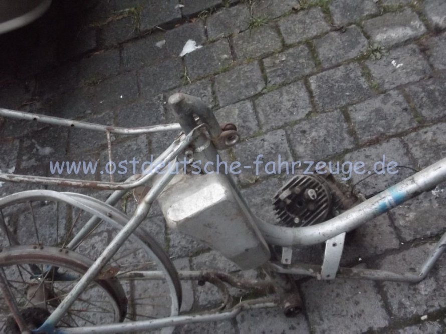

Hallo hier nun die bilder Vom "Hammer MAW" FGSTNr 6100 5xx org. Lack. Suche noch die Restteile wie 2 ALU Felgen SR 1 und infos zur Nabe vorn und Tretlager.

Die Verformung am hinterrad war übrigens der Bager auf dem schrottplatz auf dem ich es geretet habe.

Hoffentlich wird die Ersatzteilbeschaffung leichter als ich vermute! Drücke die Daumen.
Re: Hammer Maw
Wirklich interessantes Gefährt...vermutlich kannst du bei den Fehlteilen auf Fahrradkram zurückgreifen...man müsste mal beim ddr fahrrad wiki nachsehen was es da so gab zu der Zeit. Bis das Stück wieder rollt ist´s aber wohl noch ne ganze Strecke arbeit. Dafür ist das wohl mal ´ne echte Rarität.

Das ist in der Tat der Hammer Guido
Wie Steffen schon schrieb, mit Fahrradteilen wird man den wieder einigermaßen hinkriegen.
Geht der Rahmen denn noch?
Danke für das zeigen und viel Freude beim Neuaufbau.
