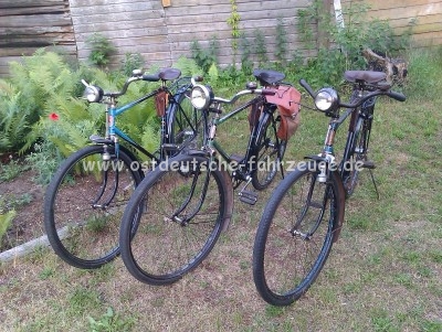

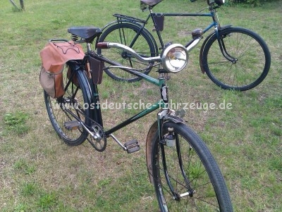

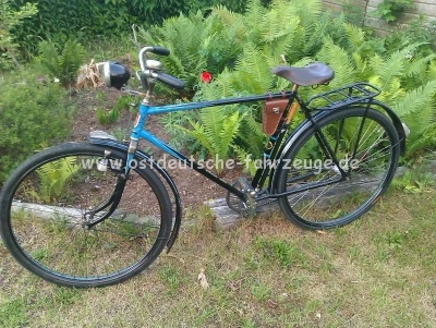

Hier sieht man einen Teil meiner Herrenfraktion.
Den Anfang macht ein 49iger Awtowelo, eines der ersten 1000 laut Rahmennummer unter diesem Namen, ehem. Dienstrad eines Dorfpolizisten.
Dann ein 52iger Awtowelo, ehem. Dienstrad der deutschen Reichsbahn (RBD Berlin)
Dann habe ich noch ein Simson Model 1a von 1954 im neuwertigem Zustand.

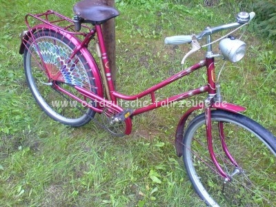

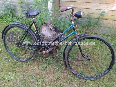

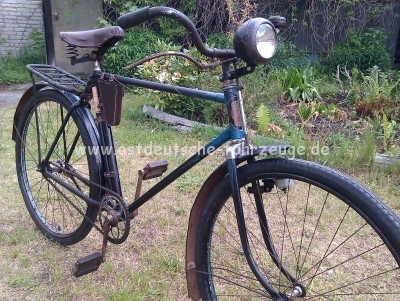

Um auch die Damen zu erwähnen, hier die zwei Grundmodelle 2a und 4a.
Bei dem sportlichen handelt es sich um eine Messeversion von 56 in metallic pink, es ist bis jetzt das einzige seiner Art, zum. in der Farbgebung. Es stammt aus dem Besitz eines Werksmittarbeiters, der es seiner Tochter schenkte.
Dieses Rad war ihr ganzer Stolz, da kein anderes Mädchen so eines hatte, man beachte daher auch den Erhaltungszustand. Obwohl es 50 Jahre täglich gefahren wurde sieht es aus wie neu.

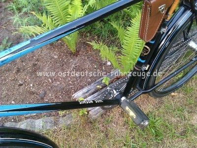

Zu S-U's Rad, dein Awtowelo hat noch das alte Design aus der Vorkriegszeit, mit den Elementen der 50iger geparrt.
Es gibt den Strahlenkopf und zusätzlich die weisse Kastenlinierung mit blauer Innenlinie, auf Blechen Rahmen, Gabel und an der Gabelscheide hinten sowie die breite Felgenmittellinie, dieses wurde ab 1951 weggelassen und man beschränkte sich auf das Standarddesign.
Wie gesagt so im Museum zu betrachten, Bei meinem Rad ist das nur noch zu 50% zu sehen der Rest ist recht stark berieben, patiniert.

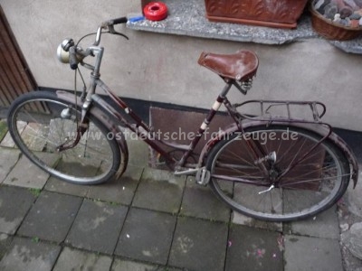

Gudden Nabend,

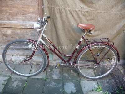

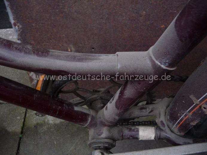

hier möchte ich noch meinen Fahrrad Neuzugang vorstellen. Ein 28er Damenrad von Simson in der Farbe maron.
Es wurde seit Ende März angeboten, nun lag es genau auf der Strecke zum Lindgrünen SR1. Also Anruf, noch da? Ja! Ok :mrgreen:
Doch leider der Zustand :-(

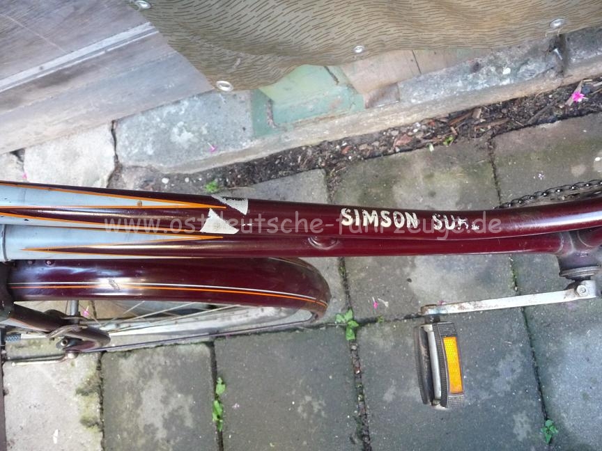

Zu schlechter Zustand? Das dachten wohl viele, der Verkäufer meinte, es haben einige Leute wegen dem Simson angerufen.
Sind auch deswegen hingefahren.
Nur gekauft haben sie Wanderer und Dürkopp Drahtesel.
Kann ich ja schon ein wenig verstehen.

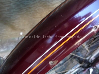

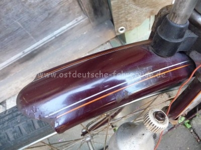

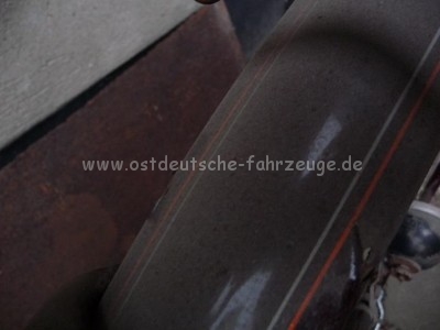

Allerdings was nach dem reinigen raus kam....
Jetzt würde es sicher nicht mehr solange im Angebot sein :!:

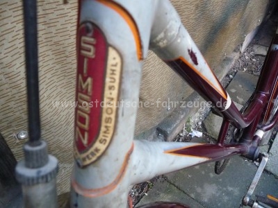

schöne Linierung wie ich finde

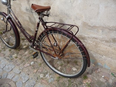

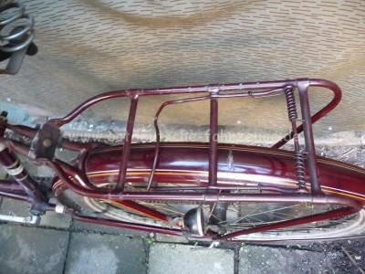

Und weiter gehts...
Wenn die Gepäckträger von meinen Einsern mal so aussehen würden...

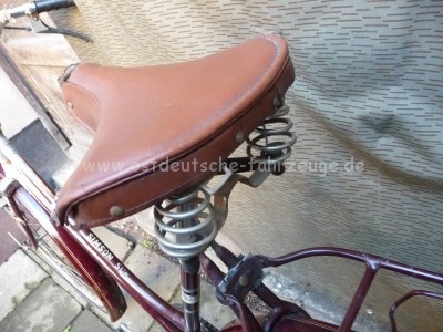

Der Sattel ist wohl auch Simson, wenn ich Maik bei seinem Besuch richtig verstanden habe, dann müsste es so sein!?
SimsonFahrradSammler
Beiträge: 381
Re: Simson Fahrräder
Ja, das ist ein Simson Kunstledersattel, ersichtlich an den beiden großen Niete und an dem Gestell, leider fehlt das Schild.

Das Schild am Sattel fehlt ja fast immer :-(

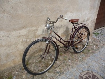

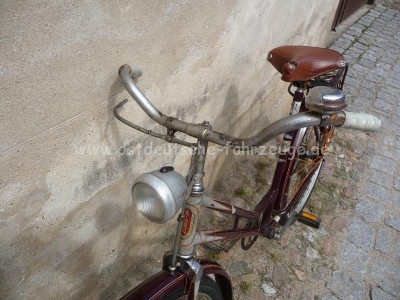

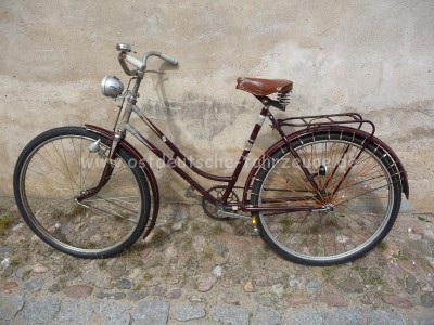

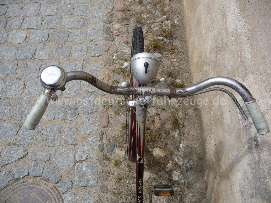

Da nun Wochenende ist, habe ich etwas Zeit gefunden.
Der richtige Lenker wurde montiert, sowie eine Stempelbremse. Weil eine Dame den maronen Esel fahren wird, musste ich einen Rockschutz
anbringen. Ich bin ja nicht so für Nachbauten, allerdings so schlecht finde ich den nicht.
Dann habe ich noch ein Kabel vom Strebenrücklicht zum Dynamo verlegt, es funktioniert :mrgreen: :mrgreen: :mrgreen:
Das ist Technik! Nach sovielen Jahren!!!

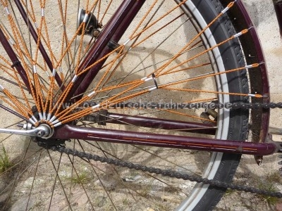

Hier eine Nahaufnahme vom Rockschutz, leider fehlt mir auch noch der Kettenschutz:-(<br />Darum lag ein Gummiband vom Rockschutz an der Kette an. Mit einem Kabelbinder habe ich das Problem erstmal gelöst.

Dein Rad ist, sehe ich grad auch was besonderes, es ist weder ein reines Tourenrad, noch ein sportliches Tourenrad.
Du hast ein Tourenrad in der sportlichen Sonderausführung, weil:
Tourenrahmen, normale Ausfallenden, Lenker mit Hebelbremse, aber:
- Gepäckträger in leichtbauweise an extra Ösen verschraubt
- Leichtmetallfelgen und Hebelmuttern
- BSA Keilgetriebe
Jetzt wäre interessant zu wissen ob die Naben noch mit 55 gestempelt sind.
Grüße Maik
simson-fahrrad-sammler.de
SimsonSR1SR2MAW
Beiträge: 317
Beitrag von SimsonSR1SR2MAW »
Die Naben sind leider nicht original:-( 70er,80er Jahre) Die Felgen sind auch zwei verschiedene.
Lenker und Bremse sind aber richtig Maik?
Beiträge: 381
Lenker und Bremse sind richtig, orientiere dich an deinem MAW, ist die gleiche Version. Felgen müssten Alus wie bei dem montiert werden.
