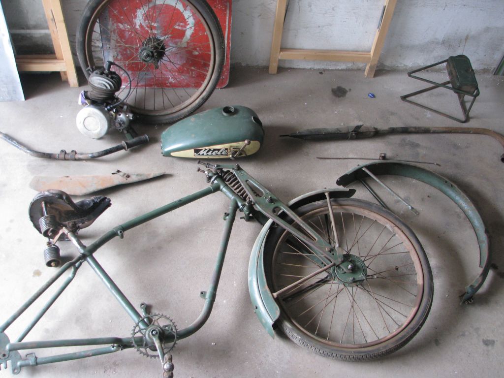

Hallo Liebe Gemeinde,
der Beitrag kommt recht spät es hat sich bei meinem Freund(Volli kennt Ihn) eine Mile in den Stall verirrt.
Es hatte sich jemand von seinem gesamten Fuhrpark getrennt ua auch dese Miele.
Sie wurde abgeholt wie auf dem Bild zu sehen.
Fazieniert war das alles dabei ist es gab noch ein Kiste mit den Weiter Anbauteilen dazu
Angertrieben wie dies gefährt von einem Sachsmotor 98 ccm mit 2 Gängen
Grüße aus Erfurt
Wer Rechschreibfehler findet darf diese behalten ;)

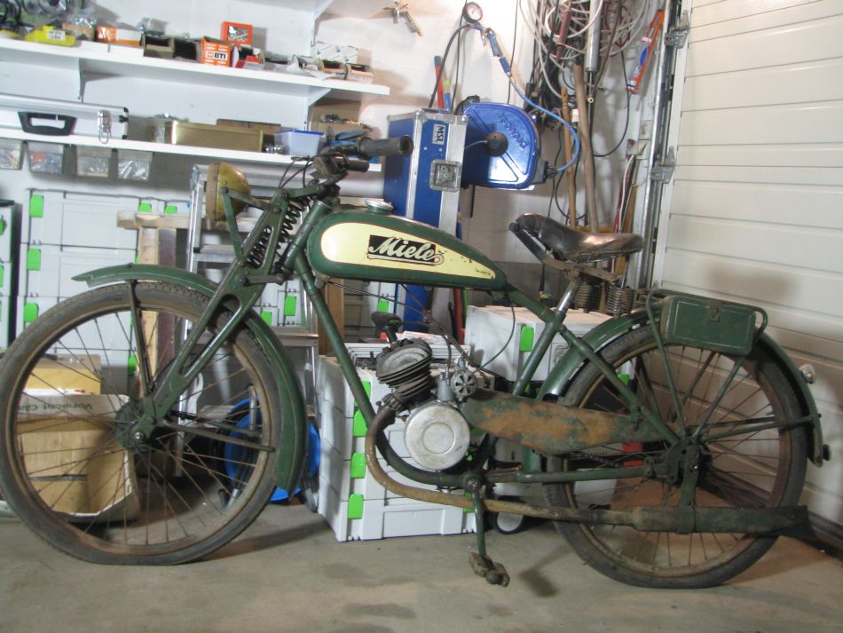

Also wurde sich einen Abend híngestellt und das Gute Stücke zusammen gesetzt.
Nach wenigen stunden sa es dann so aus

Am Sa Abend überkam es uns und wir wollten wissen ob der Motor läuft.
Also wurden die Restarbieten gemacht und die Fumktion der Lichtmaschine überprüft, siehe da die alte Kerze gab einen Funken von sich.
Das Aussehen des Gefährts soll so erhalten bleiben, somit wurde Krafstoff in den Kratstoffvoratsbehälter gefüllt und..
nach einigen festen tritten sprang der Motor an.
Am Sontag habe ich mich um die Elektrik gekümmert.
