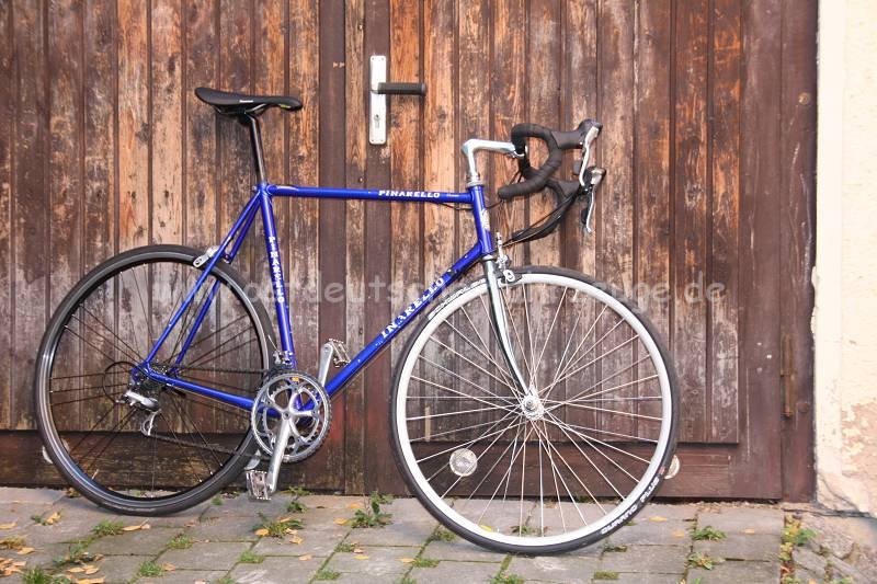

Ich bin heute erst mal so mit dem Italienischen Fahrradwagen gefahren.
E´Draum!
Ersma´n Foto vom Gerät. Ist zwar alles gebraucht aber fährt sowas von genial. Ich hab das Grinsen immer noch nich losgekriegt.
Mannmannmann!
E´Draum!
Mannmannmann!
- Pinarello 003 (800 x 600).jpg (286.71 KiB) 9362 mal betrachtet
