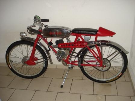

Hallo neues Lieblingsforum,
schön, dass es dich gibt!!!!
Wie du vielleicht schon weisst, sammel ich alte Hilfsmotorfahrräder!!!!
Diese möchte ich dir in den nächsten Tagen vorstellen!!!Dazu werde ich in den Tagen bis Neujahr schöne Fotos im Brühler Garten in Erfurt machen, wo ich die einzelnen Fahrzeuge ablichte und separat vorstelle!!!
Und das exclusiv nur hier, ätsch!!!
Anfangen möchte ich mit dem Roten Teufel...
Dieser ist ein Eigenbau im Style der Caferacer aus den englischen Fünfzigern!!
Ausgangsbasis war ein alter 24" Knabenrahmen. Dieser wurde von seinem sehr zarten Hinterbau befreit und mit einer 28ziger Vorkriegsheckeinheit innig verschmozen.
Anschließend wurde alles gestrahlt und in RAL 3003 gepulvert.
Die Gabel ist vom Simson SR2, diese soll irgendwann gegen eine alte Telegabel getauscht werden...
Die vordere Trommel ist auch SR2E, sie wurde mit verstärkten Speichen in die Knabenfelgen neu eingespeicht. Die Lager wurden von der "Konusvariante" auf normale Käfiglager umgebaut.
Lenker ist irgendein Fahrradlenker in einem alten Diamant Vorbau...
Die Bereifung ist Kenda SPEZIAL in der Größe 24x 2.3.
Die Höckersitzbank ist Eigenbau...
Der Motor ist ein Nachbau des russischen D6 Motors, dieser wurde etwas erweitert. Beatmet wird er von einem 16mm Vergaser, ein passender AMAL wird noch gesucht...
Damit die Gemischmenge auch ausgeatmet werden kann, wurde ein ziemlich großer und kurzer Krümmer mit einem SR1 Auspuff verbaut, Das bein wird wirkungsvoll vom Simson Endurohitzeblech vor Verbrennungen geschützt!

Weil es sich ja um ein altes englisches Fahrzeug handelt, welches in den Jahren 1952/53 mehrere Siege und Plazierungen in der Junior TT eingefahren hat, darf natürlich ein Speedometer der Firma Smiths nicht fehlen!!!

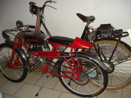

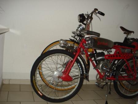

Der Red Devil ist ein sehr kleines zierliches Fahrzeug eine BSA 086!!!
Im direkten Größenvergleich mit meinem PRONTO MAW kann man es gut erkennen...

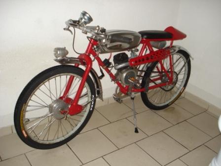

Sehr schönes Projekt, Thomas! Respekt!
Aber findest Du nicht, dass die Vorderlampe eine kleines Bisschen zu klein wirkt? Sonst wirklich schön

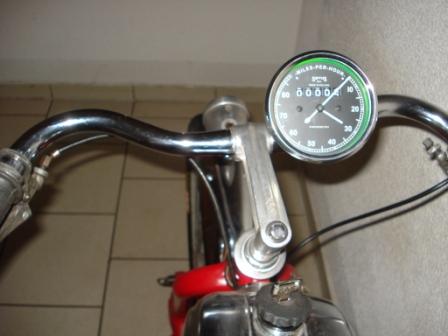

So, heute habe ich das vordere Schutzblech "tiefergelegt" nun sieht es wesentlich besser aus!!!
Auch das Speedo habe ich ander verbaut, es steht nun weniger nach oben heraus...
Das i-Tüpfelchen ist aber das Startnummernschild, das macht die gesamte Front optisch geschmeidiger...
Thomas
