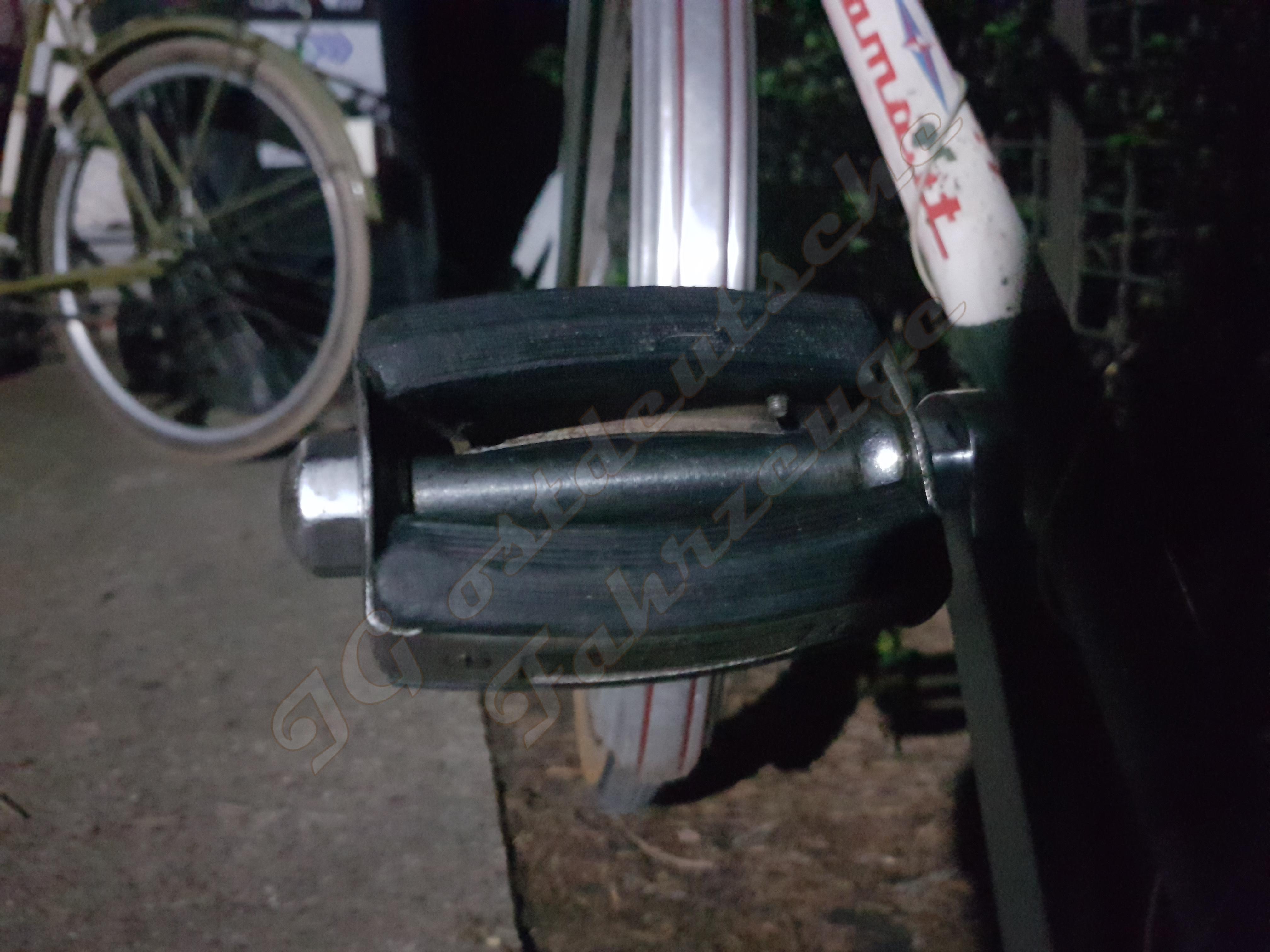

Jetzt habe ich mir noch ein Diamant Tourensport 35 105 von 1966 zugelegt. Allerdings geschah dies aufgrund eines sehr interessanten Details: die Pedale!
Meiner Ansicht nach gehören die da garnicht dran, denn es sind die Gleichen, wie am Simson SR1. Kann das bitte mal jemand verifizieren?

Ich bin gerade nicht zu Hause und kann schauen, aber ist die seitliche Abdeckung bei der Pedale nicht rund? Hier sieht es wie ein Sechskant aus. Ansonsten paßt alles. Interessant!
Re: Diamant Tourensport 35 105 von 1966
Es ist ein Sechskant.

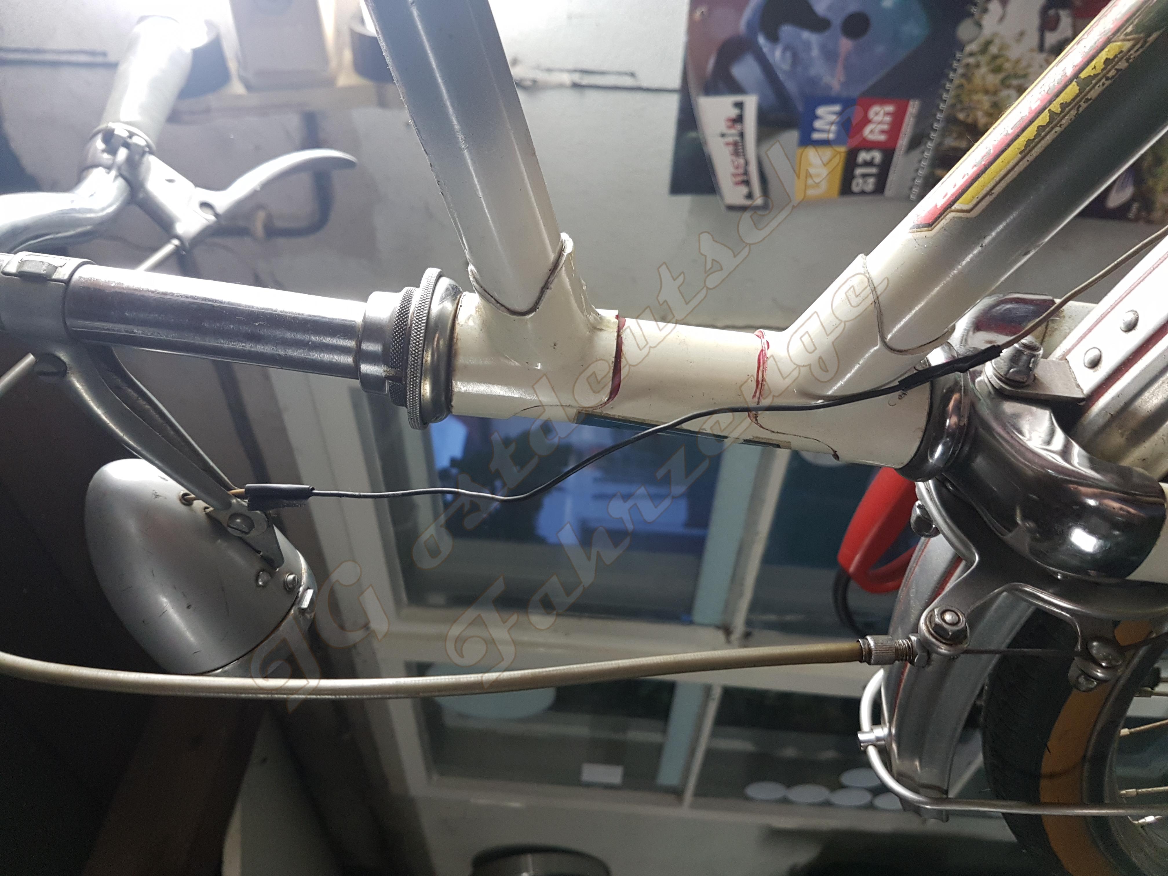

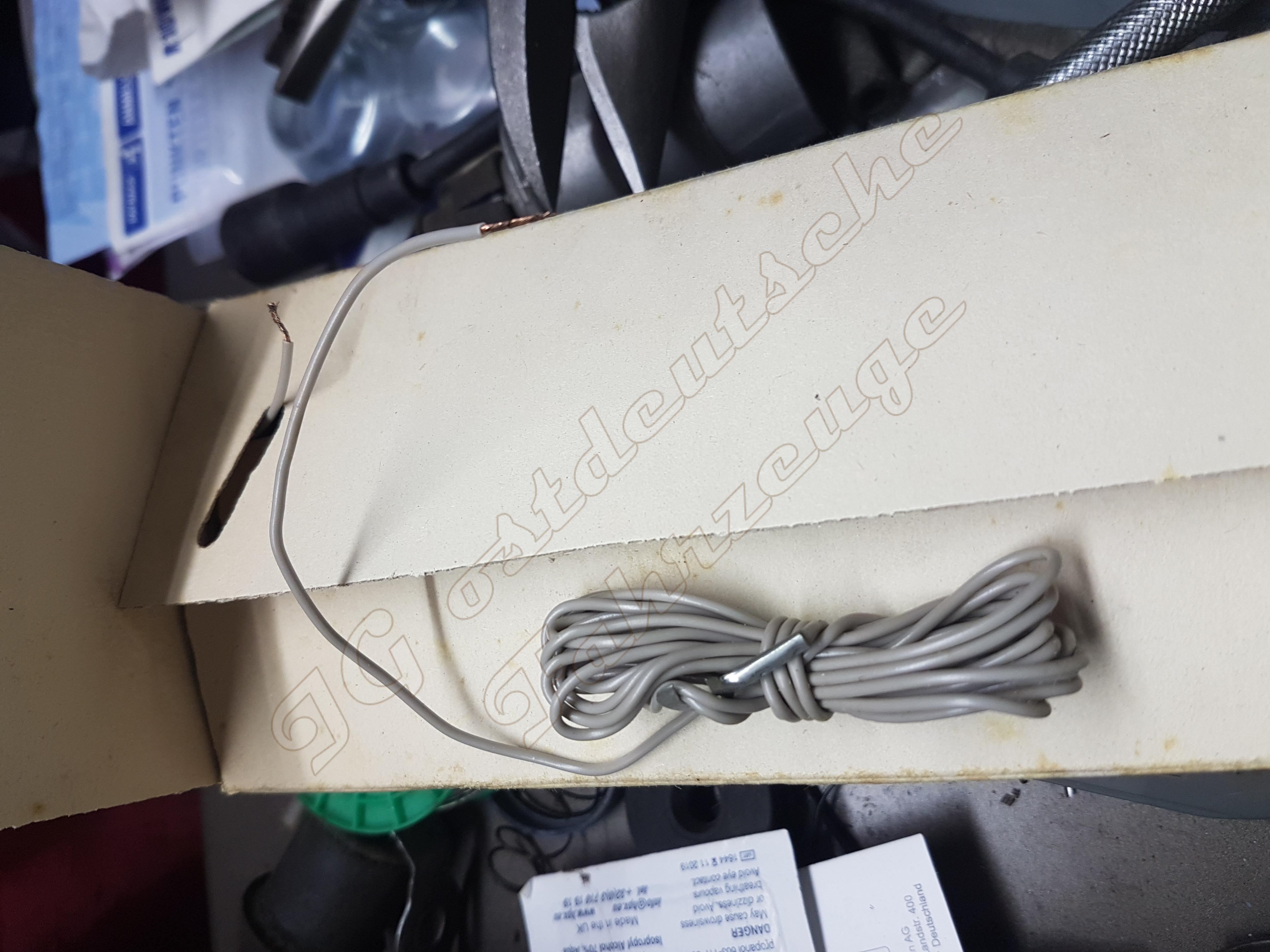

Heute habe ich mal die Verkabelung erneuert. Ich kann solches Geflicke nicht leiden, ausserdem war das Kabel mit Klebeband am Rahmen angebracht. Leider ist der Einsatz des Rücklichtes zu Bruck gegangen. Die Konstruktion verhakte sich beim Entfernungsversuch im Gehäuse. Leidef erst nach Bruch ließ er sich entfernen.
Glücklicherweise fand ich sogar ein Neuteil in der Bucht.
Gruß Swenni

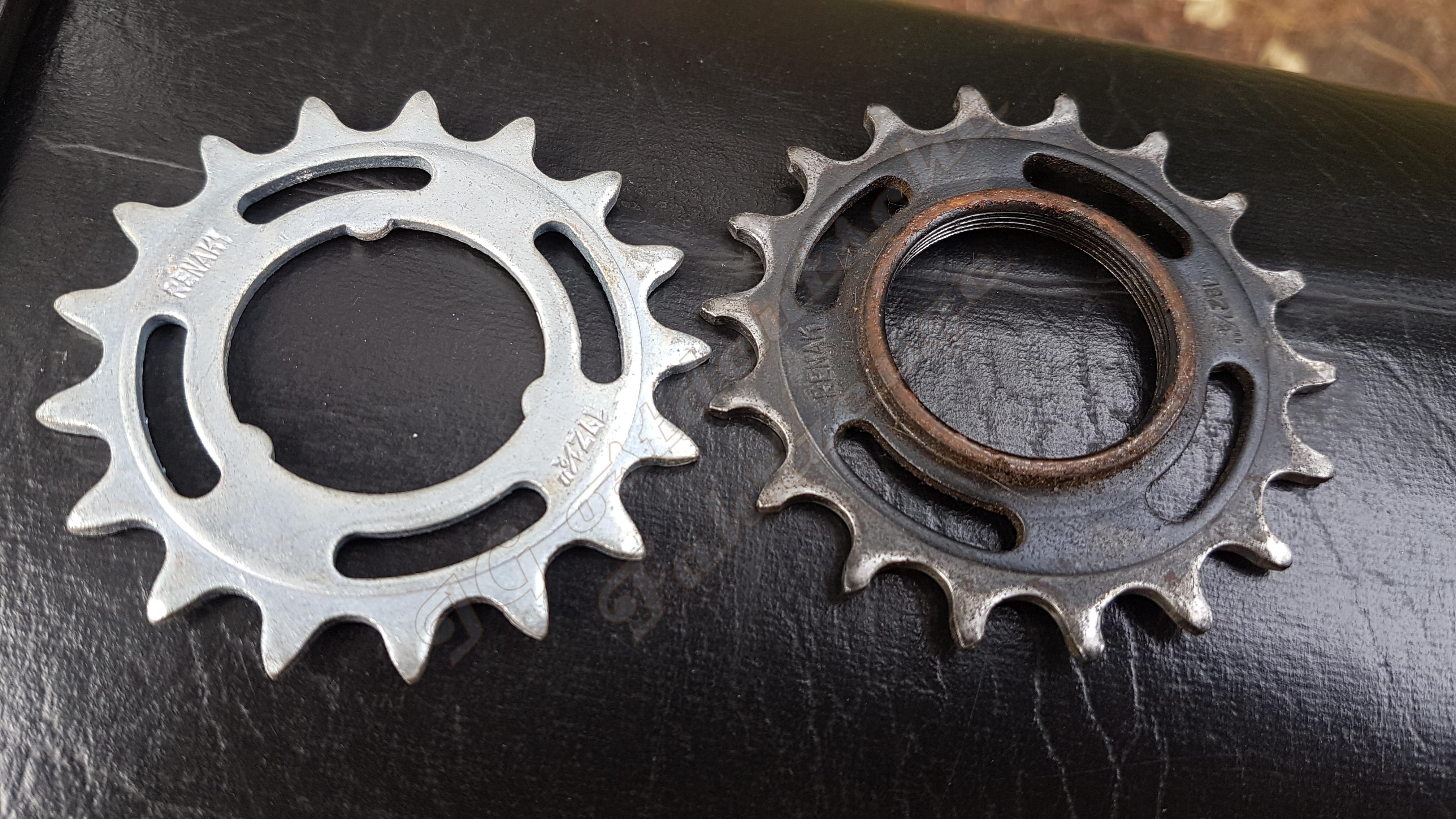

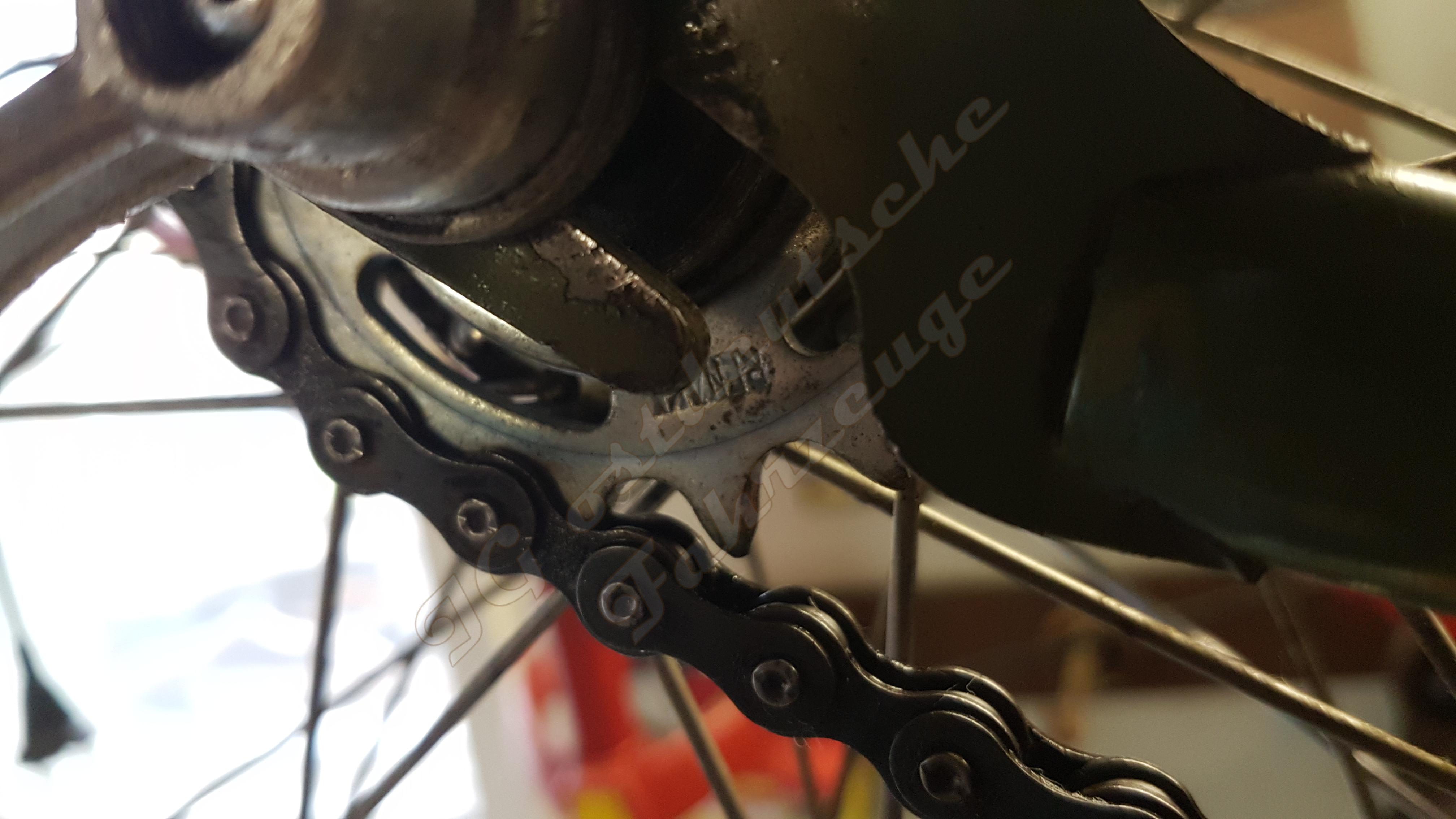

Heute gab es etwas Kettenpflege. Das Schraubritzel war verschlissen. Leider ließ es sich nicht zerstörungsfrei demontieren. Ich habe kurzerhand auf Steckritzel umgerüstet und von 18 auf 17Z, wegen mehr Top-speed;)
Gruß Swenni
