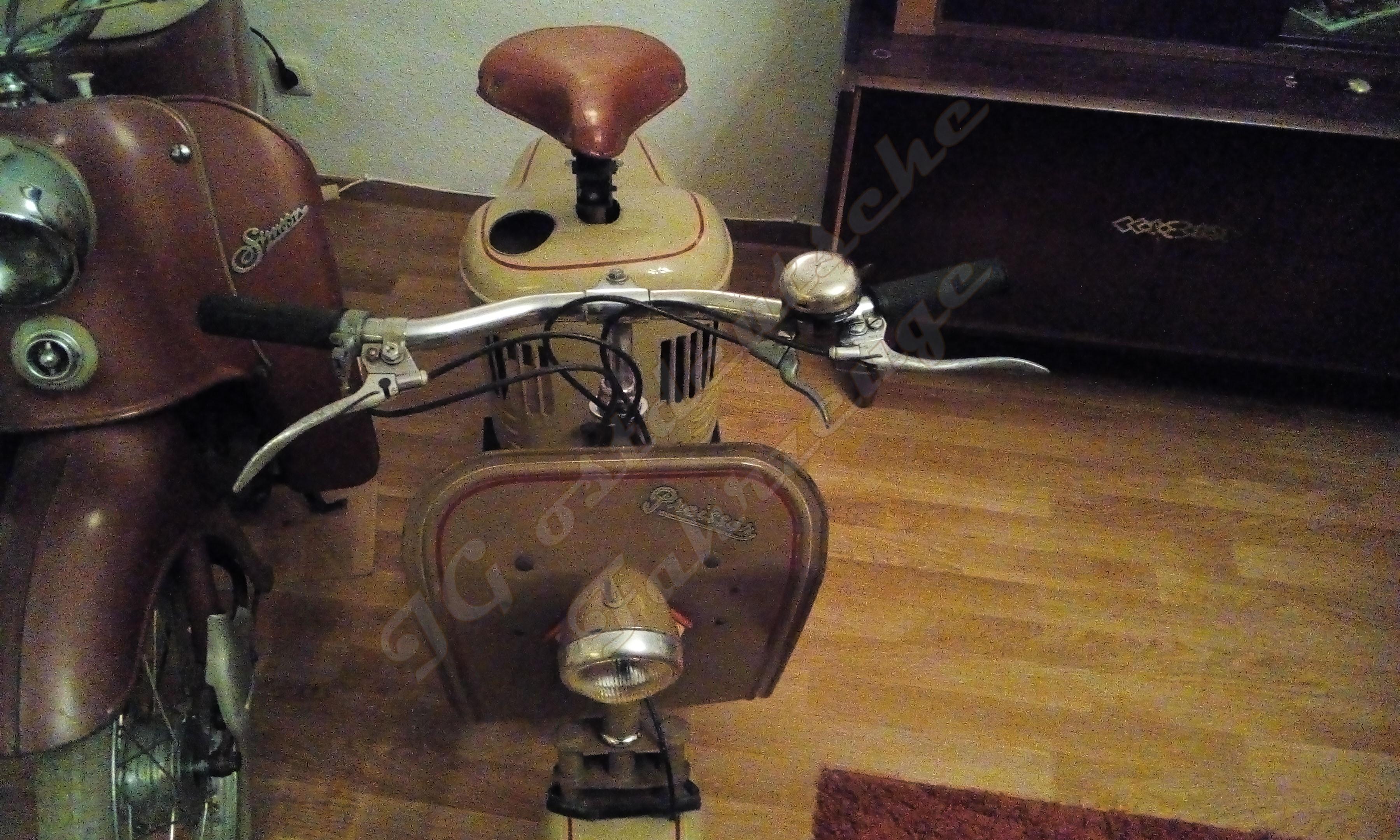

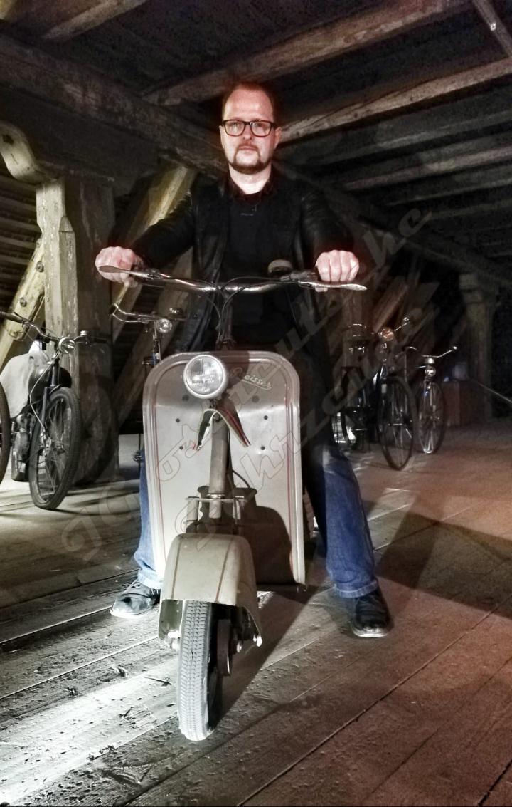

Nun ist es so weit, ich freue mich, dass ich "Klein Mego Nr 13" erwerben konnte!
Diese Woche ist die letzte Rate fällig und dann kommt das kleine Gerät ins Wohnzimmer!
Der Mego ist vollständig, sehr original und komplett im originalen Zustand erhalten...
Nach einem sanften reinigen werde ich ihn fahrbereit machen und nur konservieren. Er wird in genau dem jetzigen Zustand verbleiben.
Hier erstmal ein erstes Foto- später gern mehr!

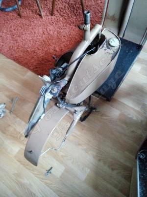

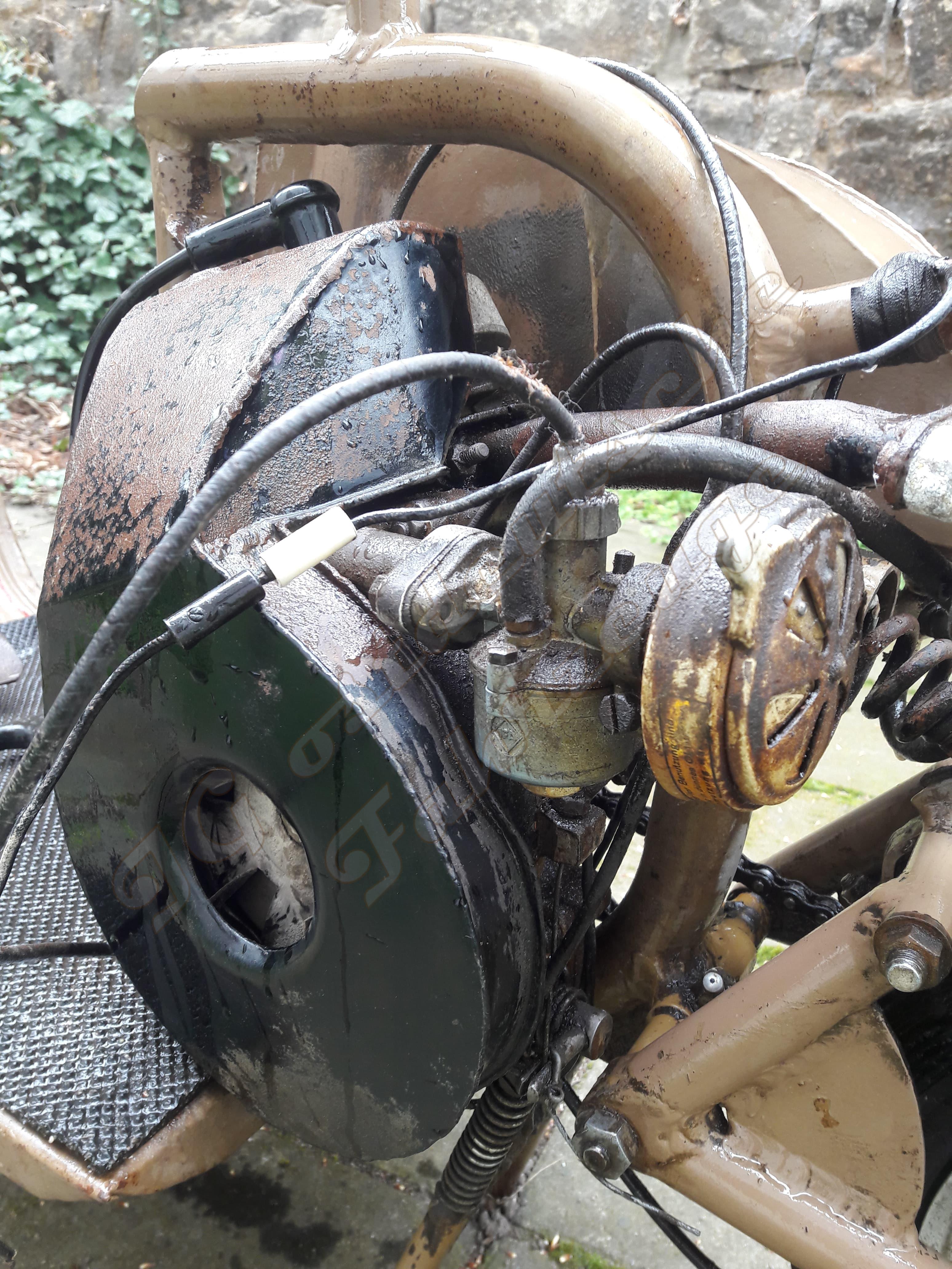

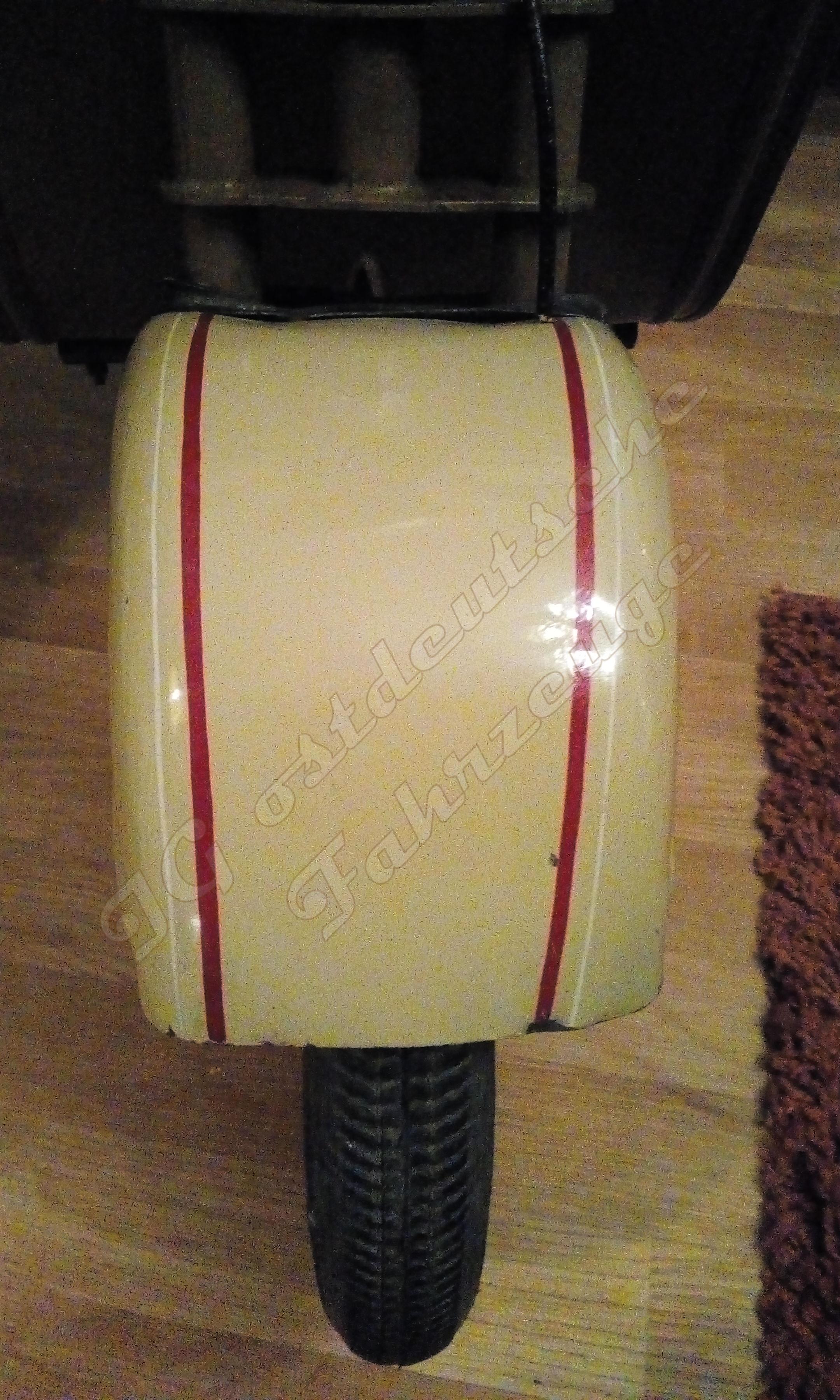

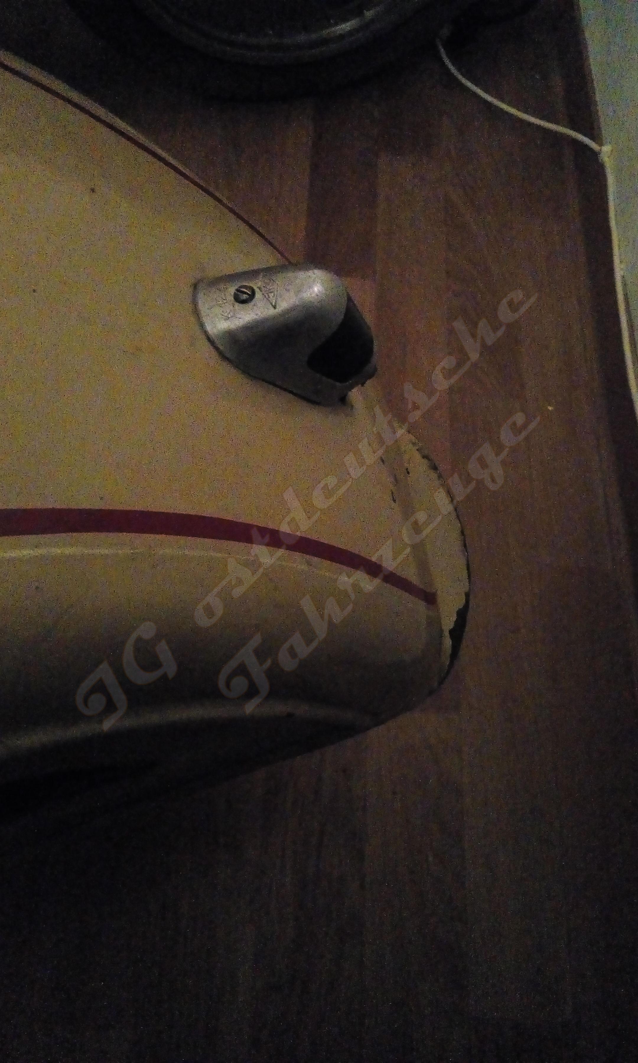

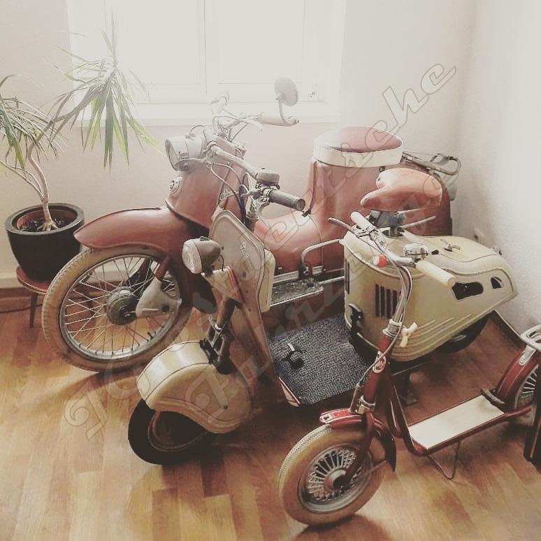

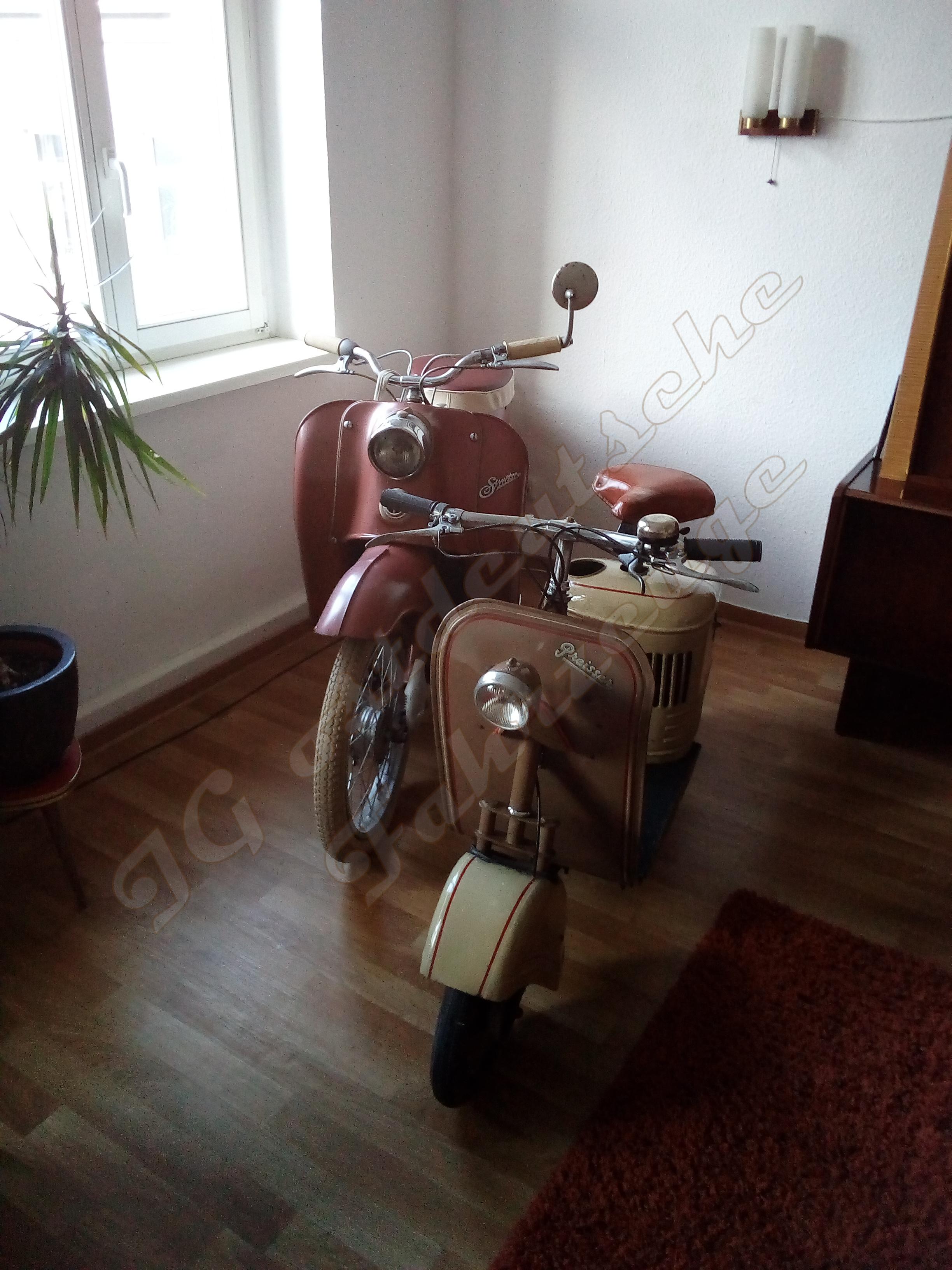

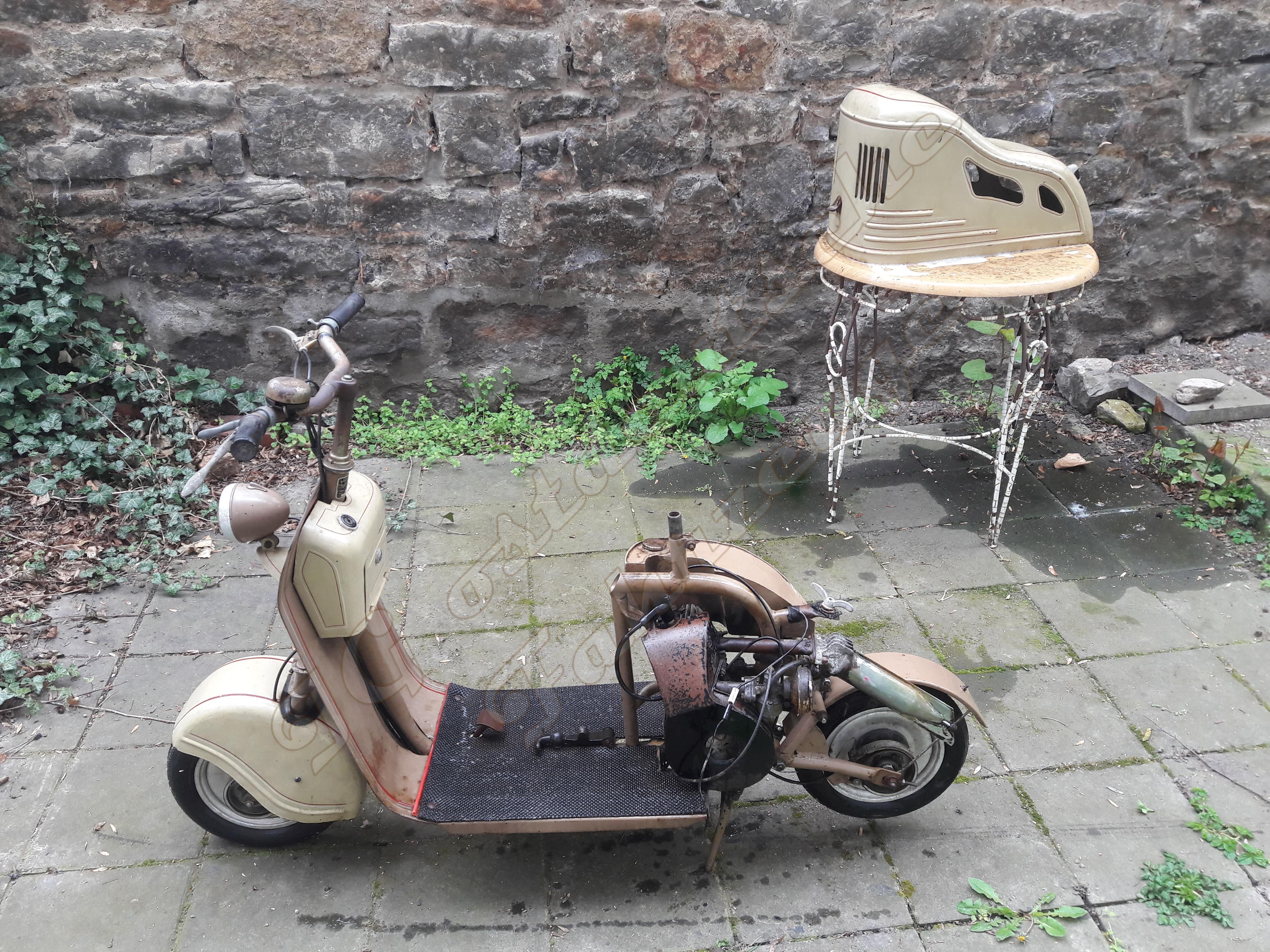

Gestern war es endlich so weit, "Klein Mego Nr.13" ist innerhalb Erfurts umgezogen!
Nach einer Reinigung mit Fitwasser und Microfaserlappen steht er nun im Wohnzimmer!
Dem Öldreck nach zu urteilen, ist das Gerät wirklich genutzt worden!
Nun erfolgt schrittweise eine Reinigung der einzelnen Komponenten mit Waschbenzin und Co...
Ich habe einen gleichen, wesentlich besser erhaltenen Lenker mitbekommen, werde aber den originalen Lenker vorsichtig reinigen und das Fahrzeug im Fundzustand erhalten!
NUn habe ich einige Fragen, bei welchen ich auf eure Antworten gespannt bin!
Ich hatte ja noch nie ein so seltenes Stück, in solch gutem Zustand....
Also:
Lack so lassen, mit Ballistol konservieren oder doch vorsichtig mit Lackreiniger und Politur bearbeiten?
Lenker, so lassen, oder mit feinen Schleifleinen und Ballistol polieren? Den besseren Lenker montieren?

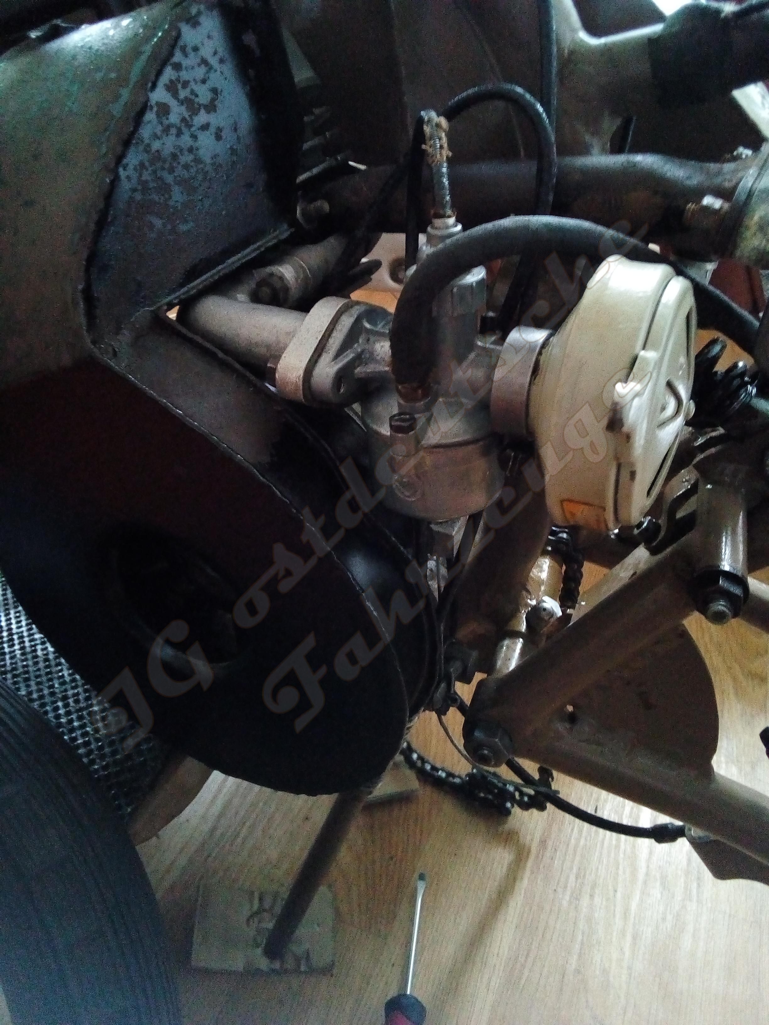

Zunächst werde ich den Vergaser und Auspuff, sowie die Anbauteile, wie Tank und Schutzblech demontieren, um den Rahmen und die Anbauteile von Öl und Schmutz befreien zu können. Die Luftleitekonstruktion ist original schwarz und etwas angerostet- so lassen, mit farbigem Wachs behandeln?
Der Motor dreht und wird natürlich fahrbereit gemacht, bin gespannt, ob er so bleiben kann oder grundhaft überholt werden muss...

Re: Klein Mego Nr. 13
Thomas, das ist durch die Filter etwas schwer zu beurteilen inwiefern der Lack und Chrom an Konservierung/Bearbeitung bedarf. Waschbenzin für Öl und Dreckreste ist schon mal sehr gut.
Der sieht klasse aus. Sehr schöne zweifarben Lackierung. Also ich würde schon versuchen den etwas zu reinigen, chrom zu polieren und den Lack sanft zu streicheln. Polierwatte für den Chrom und schwachen Lackreiniger für die Karosse. Die Luftführung würde ich mit Wachs versiegeln. Man könnte sie auch vorher mit Fertan behandeln, dann wäre sie wieder komplett schwarz. Aber das wäre eigentlich fast zuviel. Bei den Rädern würde ich nur soweit polieren bis es sauber rüberkommt. Glanz nur ganz matt, vielleicht. Wenn das Gesamtbild dann mit dem besseren Lenker stimmiger wirkt, könnte man ihn montieren.
Und technisch halt alles reinigen, frisch schmieren (habe gesehen der hat schmiernippel) usw.
Und natürlich mal fahren....

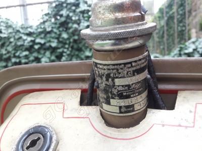

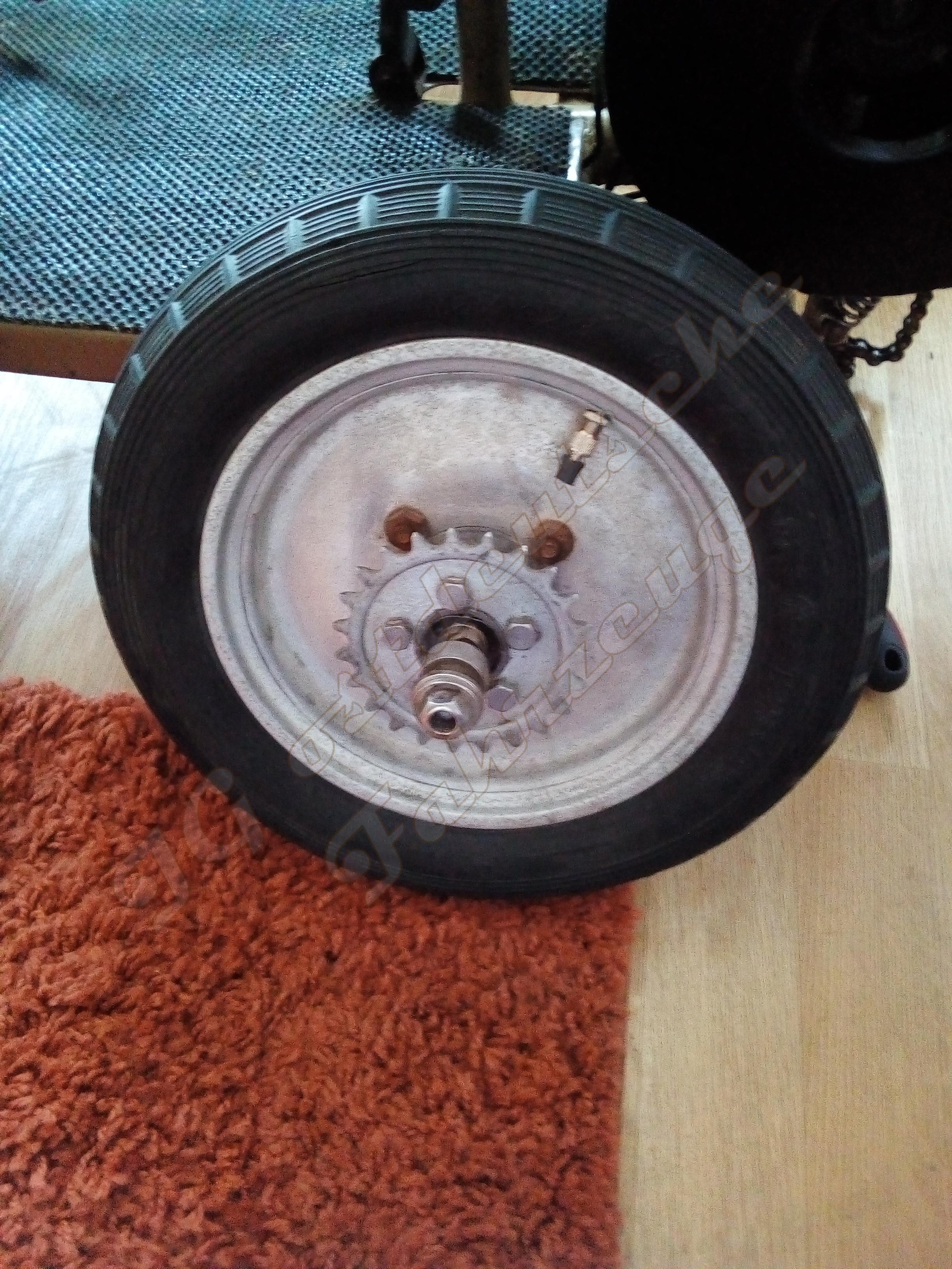

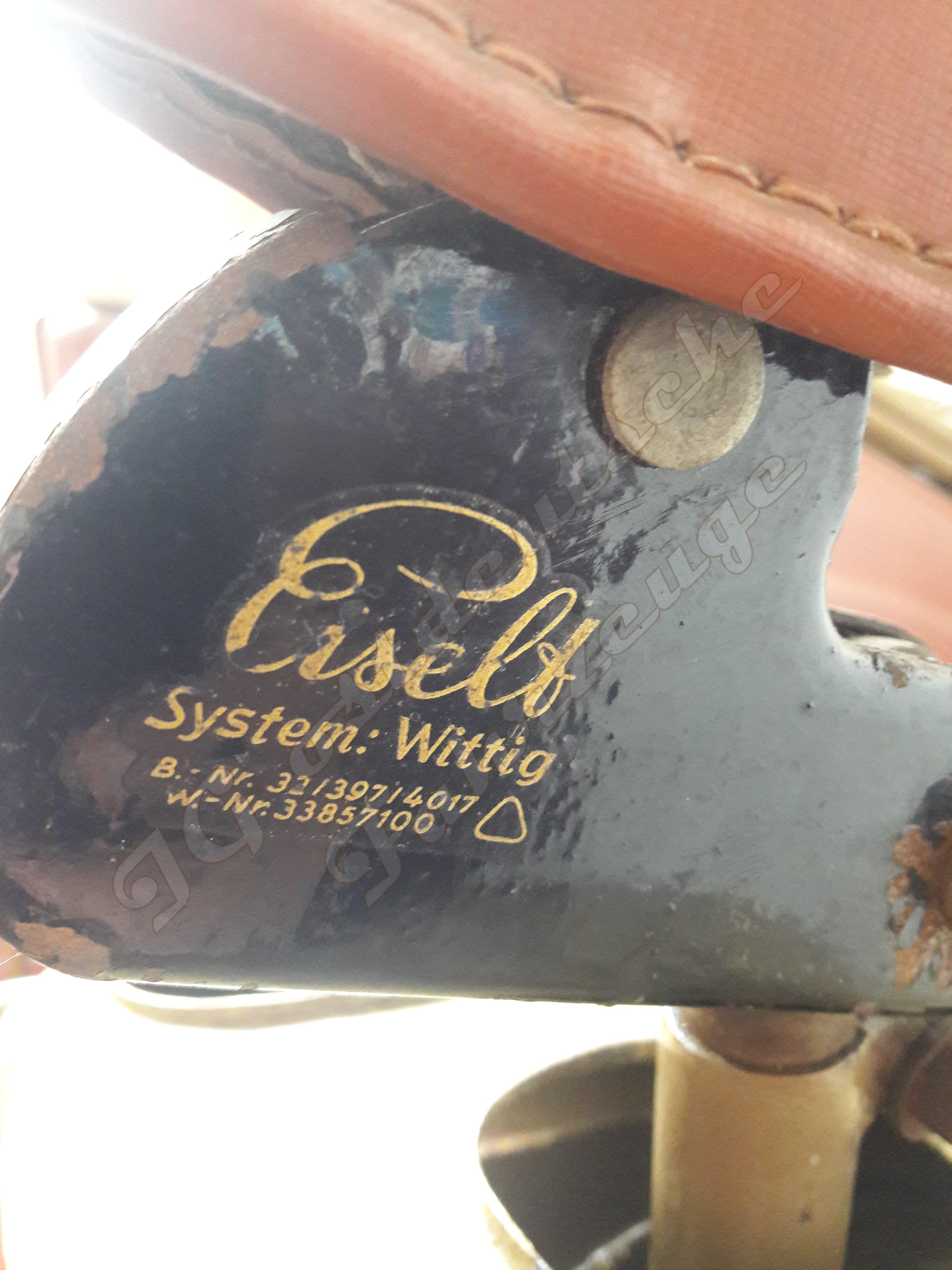

Hat der Rahmen extra noch ne Nummer oder ist die nur auf dem Typenschild?
Müsste konstruktionsbeding die Bandbremse nicht immer etwas schleifen? Wie ist diese gegen seitliches abrutschen gesichert?

Darf man ihn jetzt Preisser Klein Mego nennen?
Preisser scheint ja mindestens exclusiv den Vertrieb übernommen zu haben.
Hmmm
Ich weiss nicht, ob mir das nicht schon zu viel ist....
Das Gerät hat genau so sehr viele Jahre überdauert, der Lack ist ja über die Jahrzehnte so gewachsen....
Wenn ich das nun sanft poliere, dann habe ich Angst, diese Geschichte wegzuschleifen!
Es ist ja nur ein wirklich schmaler Grat, zwischen polieren und vernichten....
Der Lenker bleibt, da bin ich mir ziemlich sicher, auch der Rost bleibt wahrscheinlich, denn tausche ich den Lenker, dann passen Klingel, Griffe und Co nicht mehr...Die müssten dann sehr intensiv poliert werden... Dann müsste aber auch der Lampenring poliert werden... und und und....
Ist echt schwer....

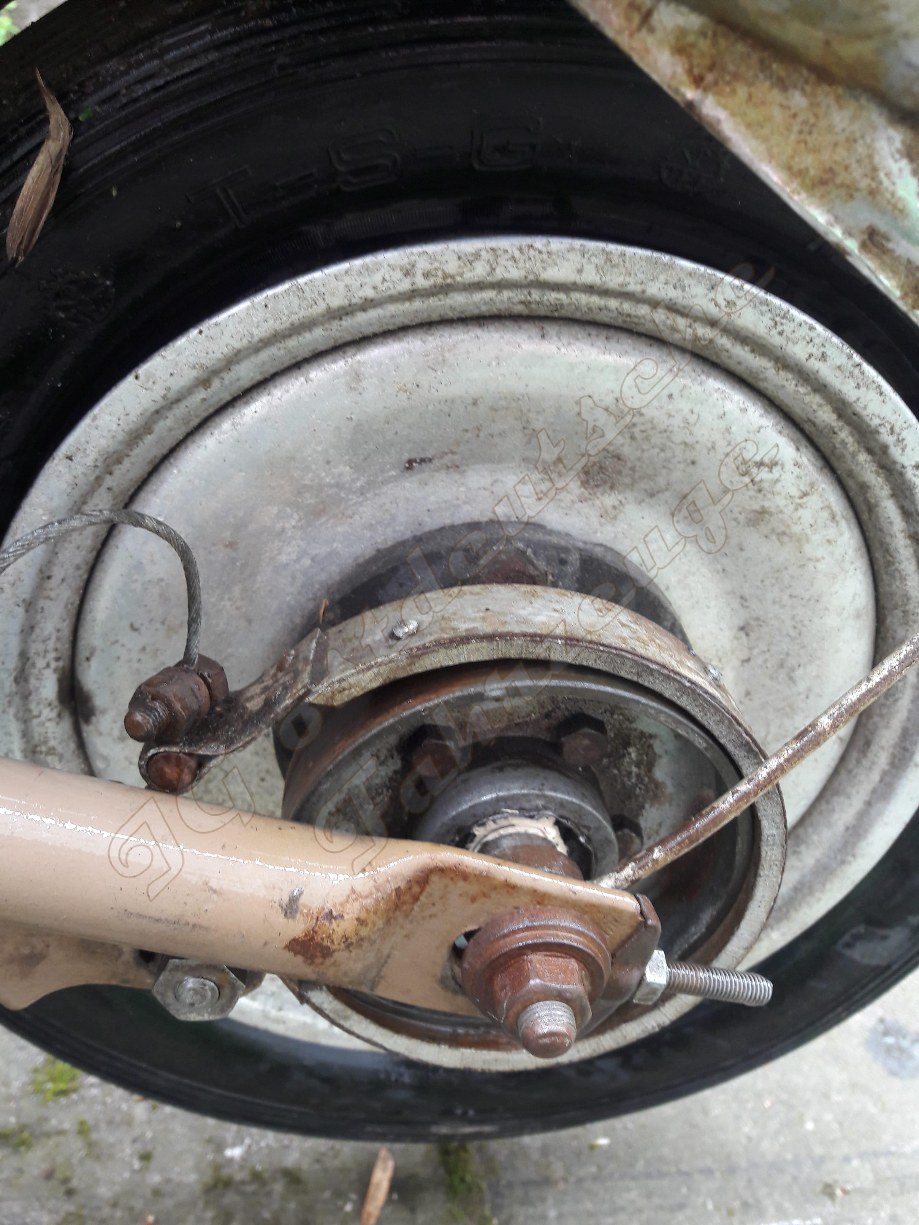

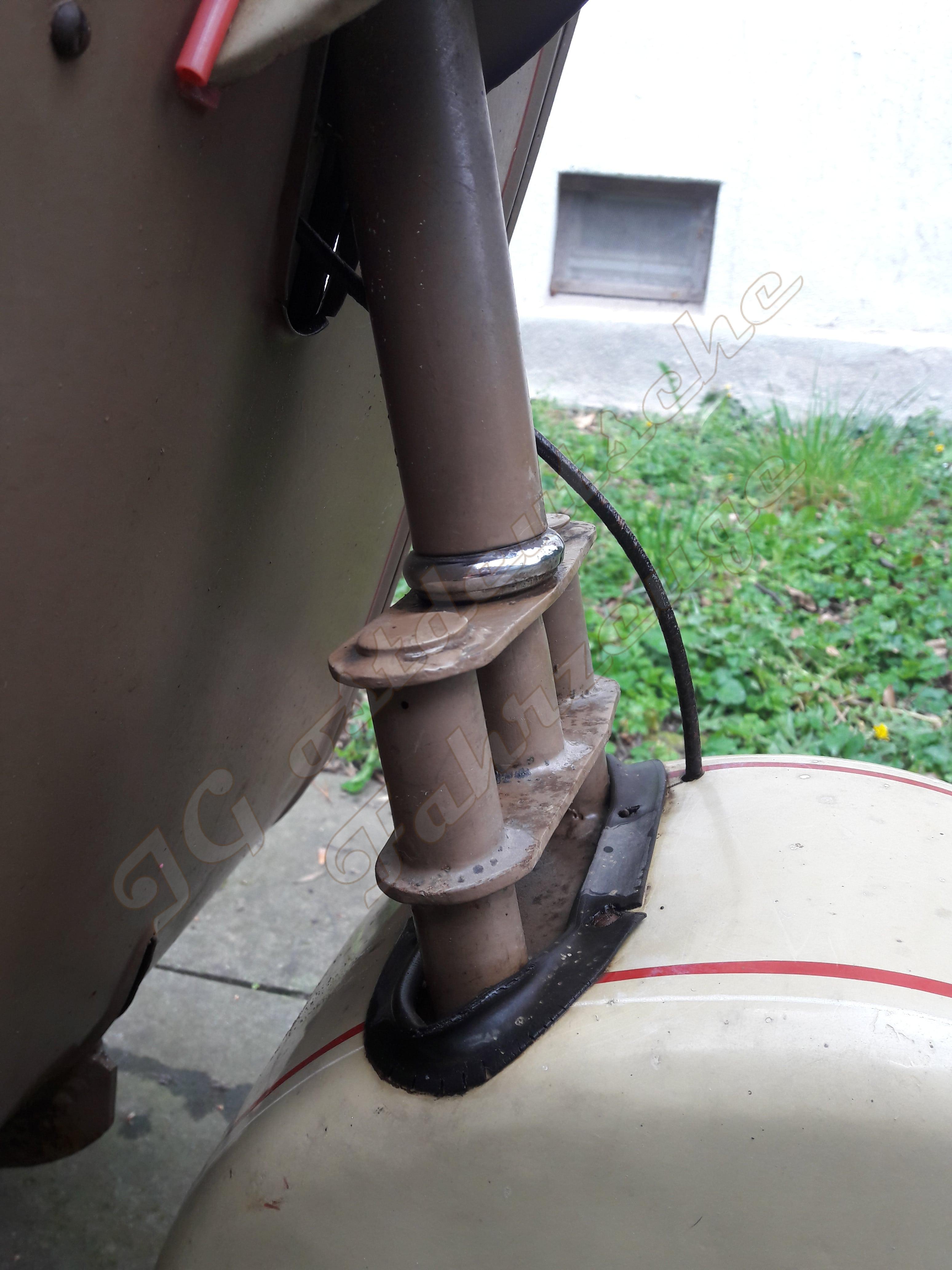

Die Aussenbandbremse "schlackert" ohne Führung einfach so auf der Nabe.... Irgendwie schleift die ja dann immer, weil sie ja irgendwo immer aufliegt. Die Bärenkräfte des MAW Hubraum- und Drehmomentriesen gleichen dies sicher aus
Eine FIN am Rahmen habe ich noch nicht entdeckt, wenn ich sie finde gibt es ein Foto!

Wenn Du ihn überwiegend in der warmen Stube aufbewahren willst, würde ich fast nichts an dem Blech machen. Einfach aufbewahren neben der technischen Überarbeitung. Vor allem würde ich mich nicht in den "ultimativen Reinigungs-Rausch" reißen lassen - alles was weg ist, ist weg. Überleg bei allen Schritten lieber doppelt oder dreifach.

@Gunnar, du sprichst mir aus dem Herzen!
Was weg ist ist weg....
Das Mego wirklich gut fahrtauglich war/ ist/ wird, halte ich für unwahrscheinlich....
Ohne Starter, immer anschieben, eine Kupplung, die nicht als Anfahrkupplung konzipiert ist, schlackernde Aussenbandbremsen, 12Zoll Kinderrollerräder und -reifen. das wird schon abenteuerlich!
Ab und an mal zum Eiscafe und mein Mädchen auf dem KR50- das ist vorstellbar aber wirklich fahren?

Der ultimative Langstrecken-Renner wird das Ding nicht sein - aber dafür wurde er sicher nicht gemacht.

Skurriles Gerät! Glückwunsch!
Ich würde nach Steffens Vorschlägen vorgehen. Das ganze EXTREM vorsichtig. Das hatte Stef aber ohnehin so gemeint.
Ansonsten habe ich noch die Macke, Schrauben wieder exakt an die gleiche Stelle mit der gleichen U-Scheibe und Mutter. Ich sage mir immer, die waren jetzt 50 Jahre zusammen, da sollte das auch so bleiben...

Genau so meinte ich das, Andreas. Ich meinte eher vorsichtige Reinigung. Ich finde das grobe Verschmutzungen nicht unbedingt zur Patina zählen. Ich wollte nicht das Thomas den Lack durchpoliert. Und den Rost würde ich zumindest leicht konservieren...
Aber Thomas, das solltest du wirklich selbst entscheiden.
Ich denke in den mid fiftys wird das Gerät schon einigermaßen tauglich gewesen sein. Das die rasante Entwicklung auf dem Zweirad Sektor und das wachsende Verkehrsaufkommen ihn relativ schnell alt aussehen hat lassen ist wohl nicht zu bestreiten. Aber Hammer Maw, Sr1 und Konsorten ging es ja ähnlich.
Im Oderbruch kannste ein paar Kilometer drauf schrubben. Ist ja kein Stadverkehr.
Gunnar, ich glaube der ist schon eher etwas für freie Strecke, wegen der Kupplung...

Thomas, laut dem super gemachtem Fahrrad Wiki produzierte die Mechaniker Genossenschaft weitere Zubehörteile für Fahrräder mit dem Maw. U.a. ein Knieblech, verstärkte Speichen und Scheinwerfer mit Tacho und Schirmchen.
Die Adresse lautete Paul-Gruner-Strasse 44. Das Gebäuse existiert noch, heute ist dort ein Hotel drin. Nur so am Rande..

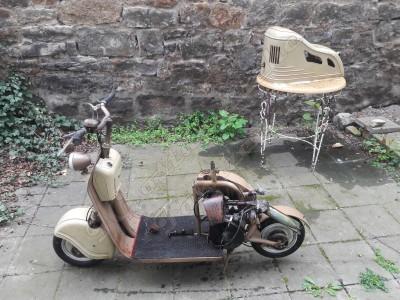

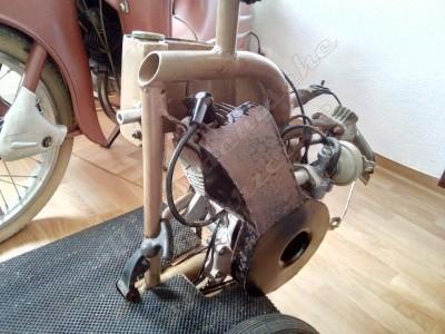

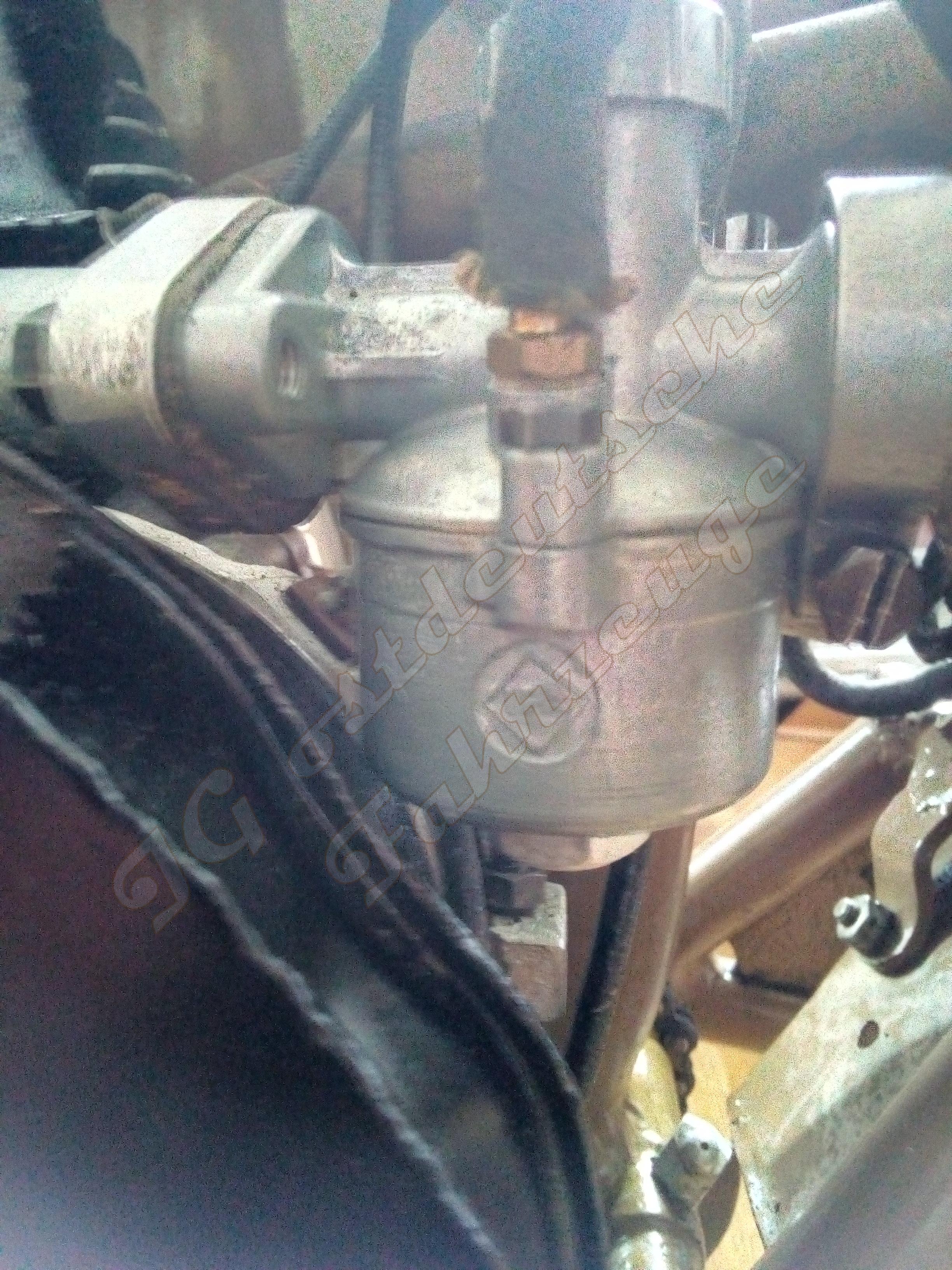

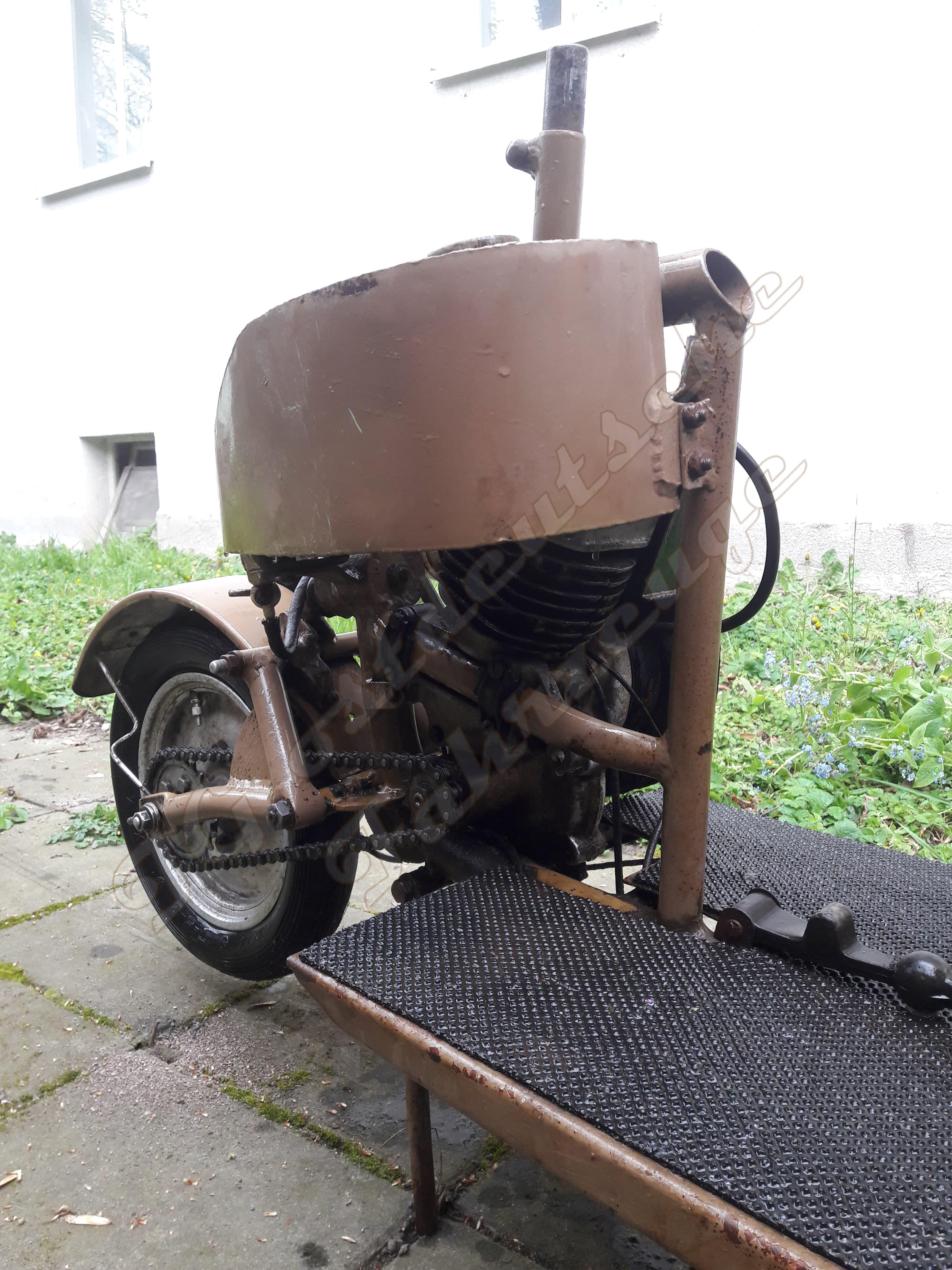

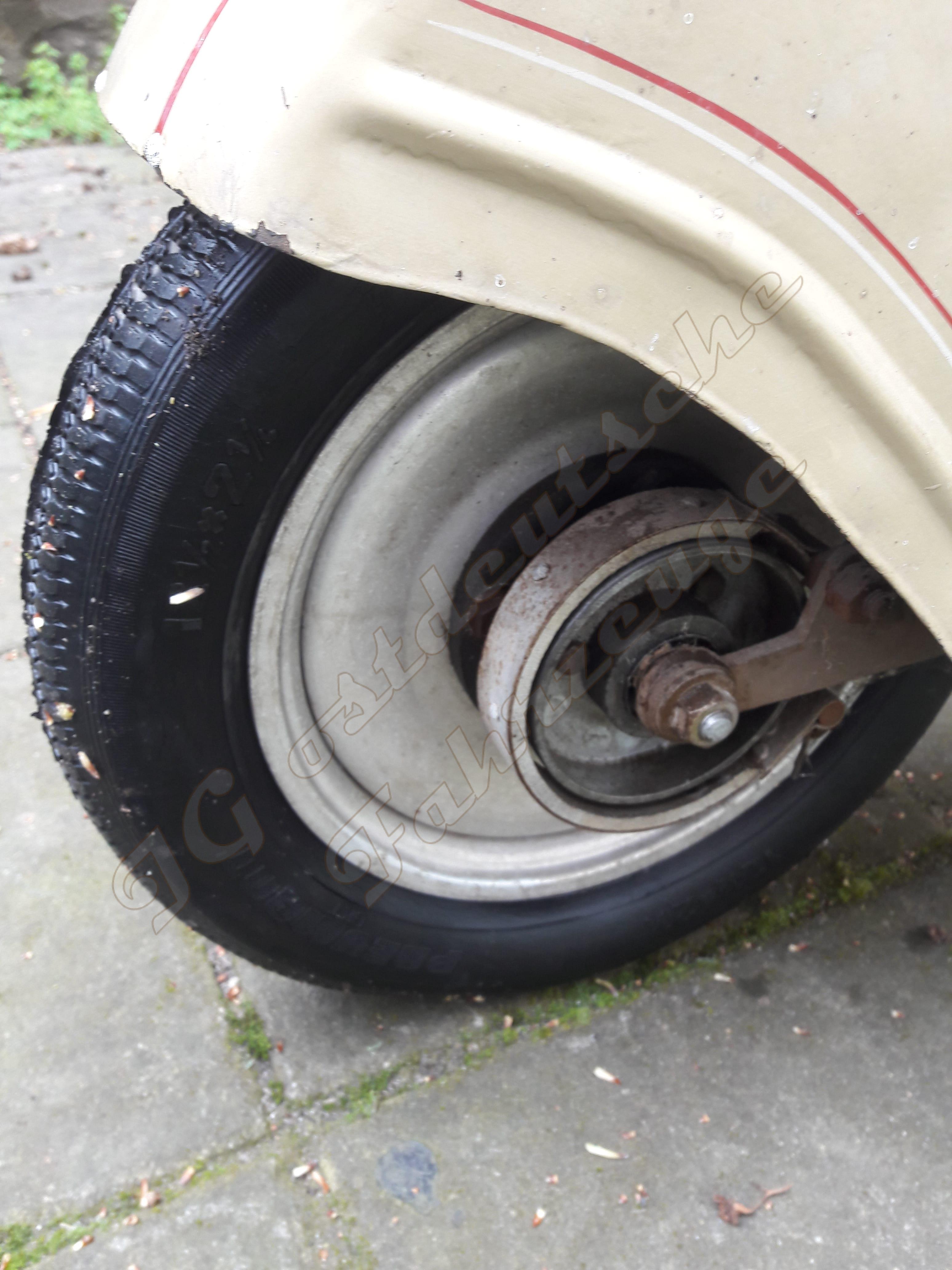

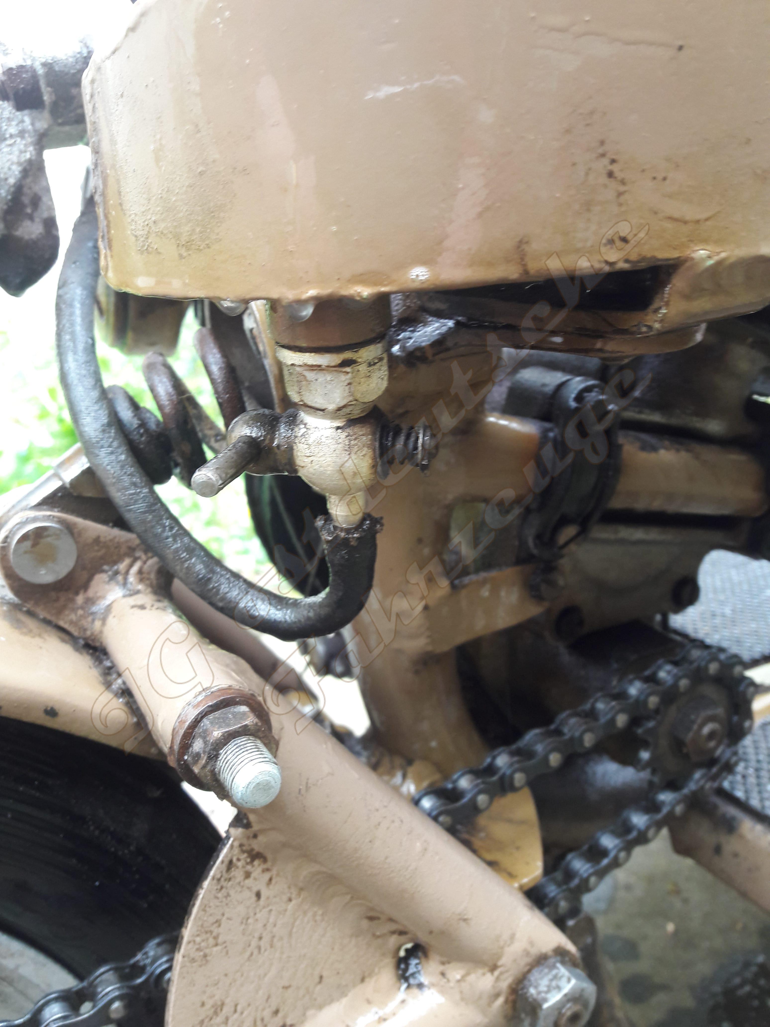

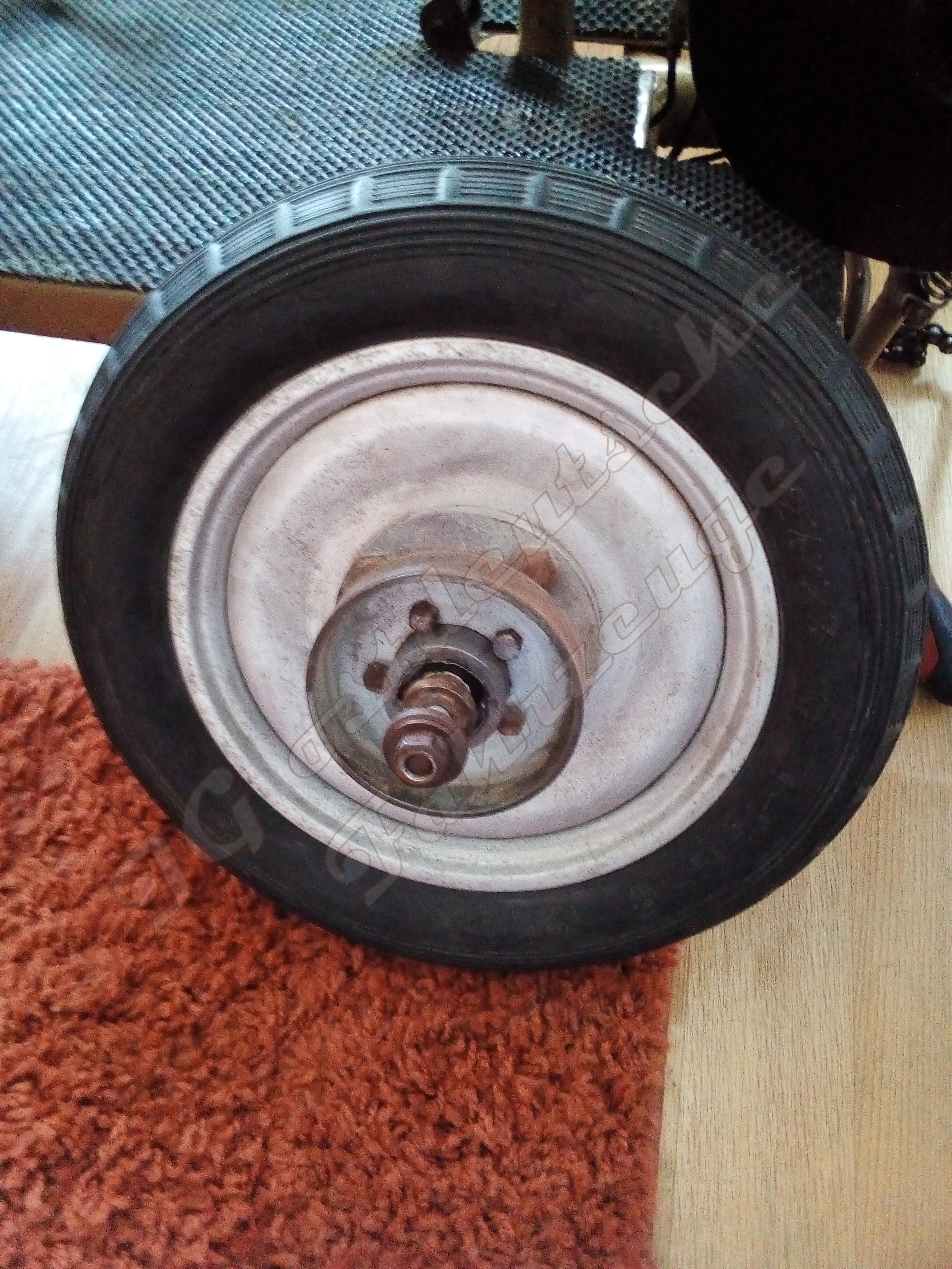

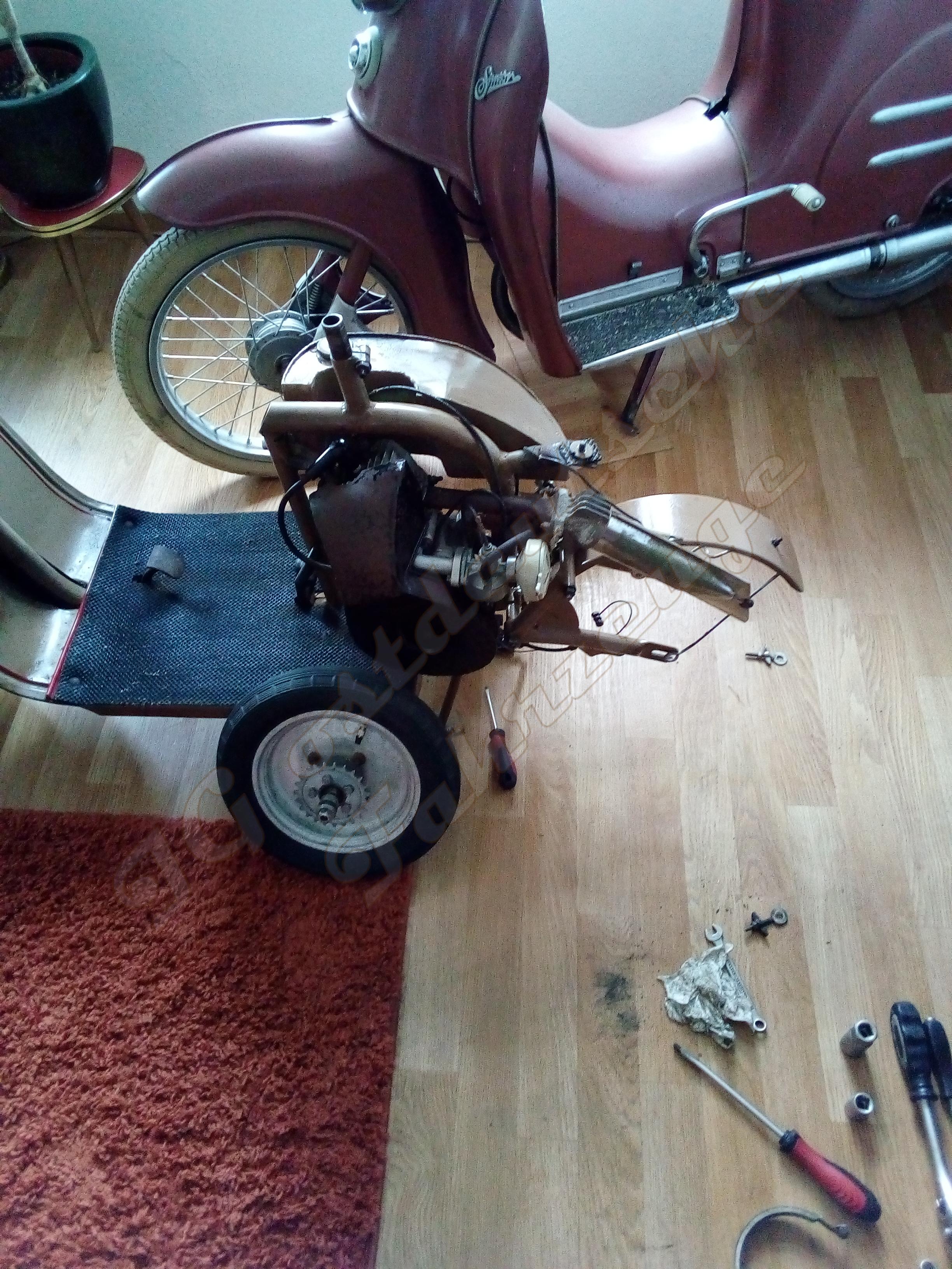

Das Regenwochenende nutzte ich zum säubern des Mego Nr. 13.
Das Fahrzeug ist wirklich komplett, nichts scheint zu fehlen! Viele Teile sind mit der 013 gestempelt- falls also weitere Megos ohne Typenschild auftauchen, die Zuordnung wird jetzt einfacher.
Das Ergebnis spricht für sich. Nun bremst es auch wieder...
Leider bewegt sich der Bremshebel der Fußbremse nicht selbstständig zurück, hier muss ich mir noch etwas einfallen lassen!
Am kommenden Wochenende steht der Mego erstmals in einer Motorrollerausstellung in Berlstedt bei Weimar.
Danach werde ich versuchen ihm ein paar Töne zu entlocken!
