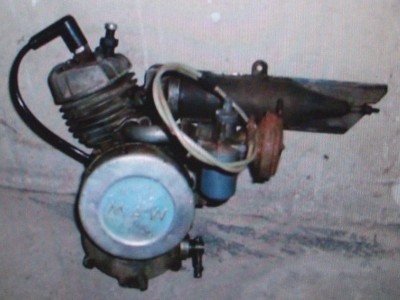

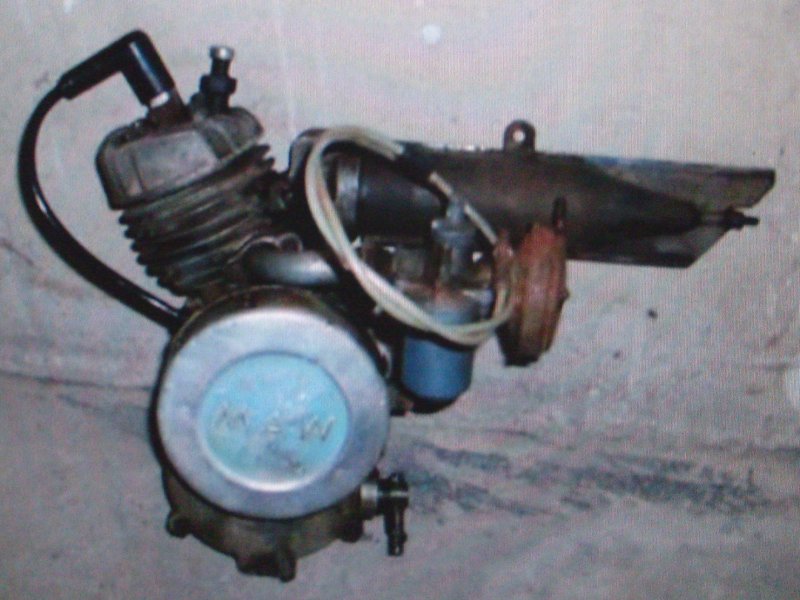

Hier ist ein Vergaser dran der ganz anders aussieht. Ob der auch von BFV ist?
http://cgi.ebay.de/ws/eBayISAPI.dll?ViewItem&item=110658127686&ssPageName=STRK:MEWAX:IT
OT: Auf die Frage nach der Motornummer gabs keine Antwort.
Das Bild ist vom Bildschirm abfotografiert und somit mein (unser) Bild.

BVF bestimmt.... abe der sieht mir aus wie ein Vergaser vom Stationär Motor ..... EL 150 ......

Der Verkäufer sagt steht BFV drauf. Mehr kann er nicht erkennen.

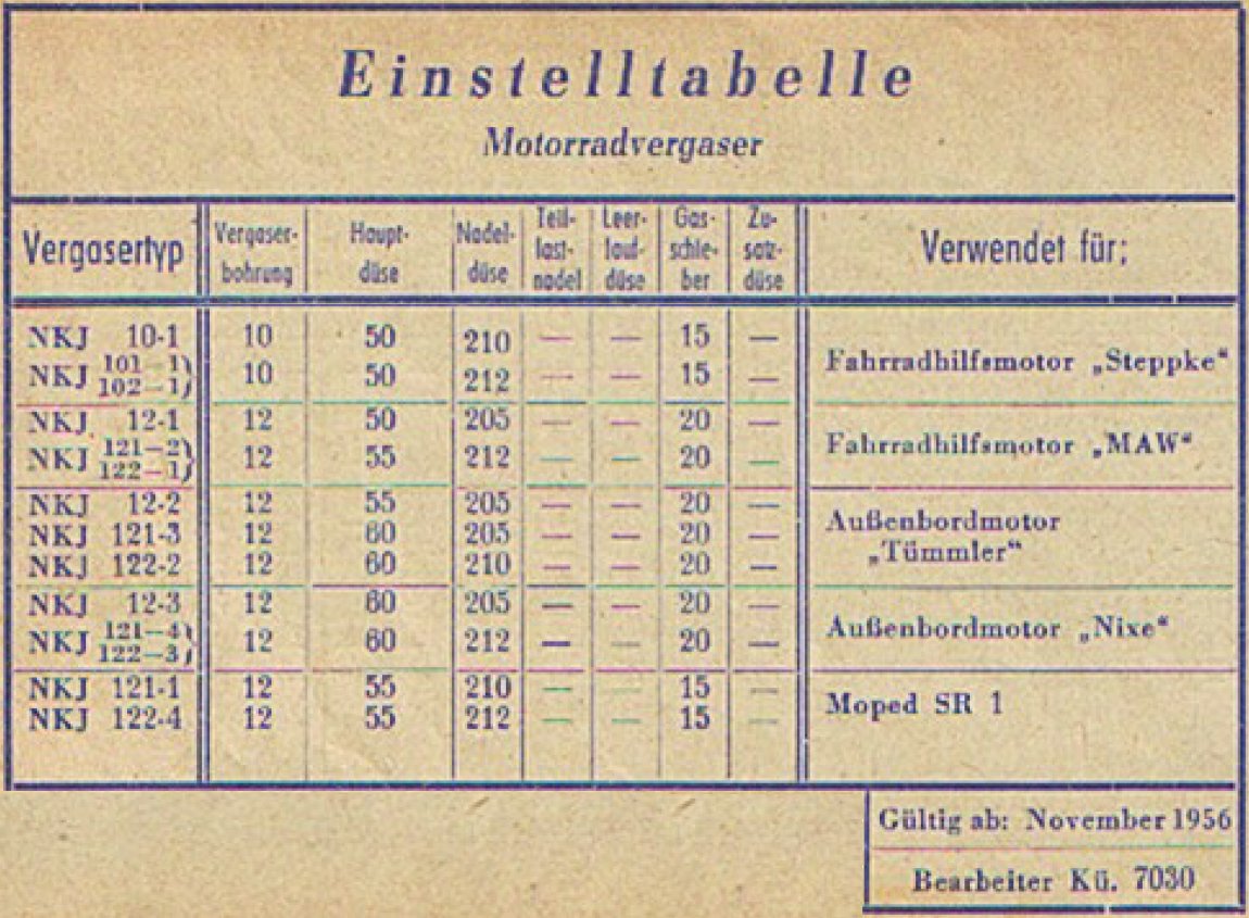

Hab da was interessantes gefunden, unten im Bild die NKJ-Vergaser.
Das gesamte Dokument (1956) enthält NKJ, NB, Kxx, Nxx, H, C Vergaser für alle möglichen Motoren.
Wer das Teil gern haben möchte (PDF 1067KB) bitte per Email anfordern.
ABER, vom NKJ 121-01 steht da nix, gibts den wirklich oder ist das nur eine Ente?
Also ma Butter bei de Fische, Bild her!
