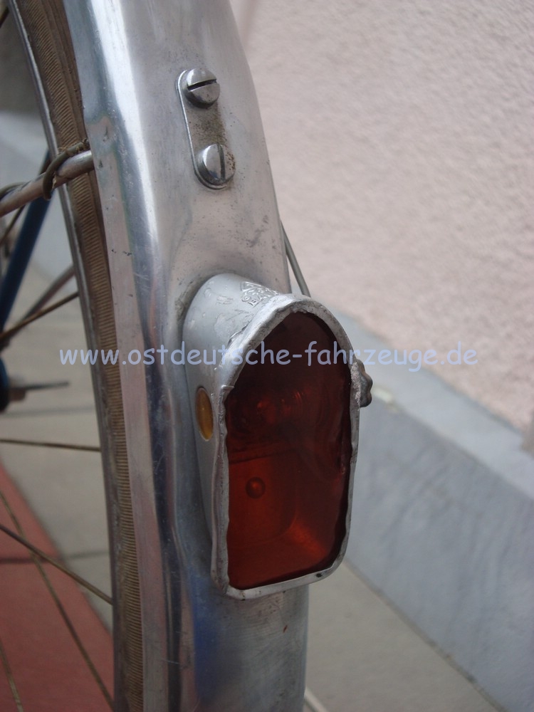

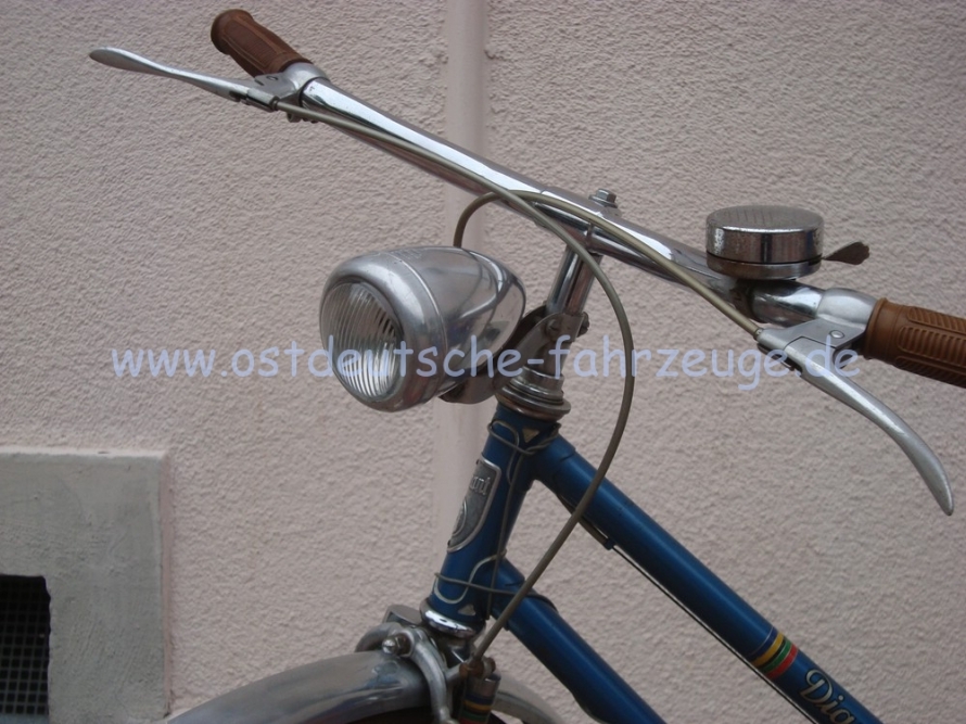

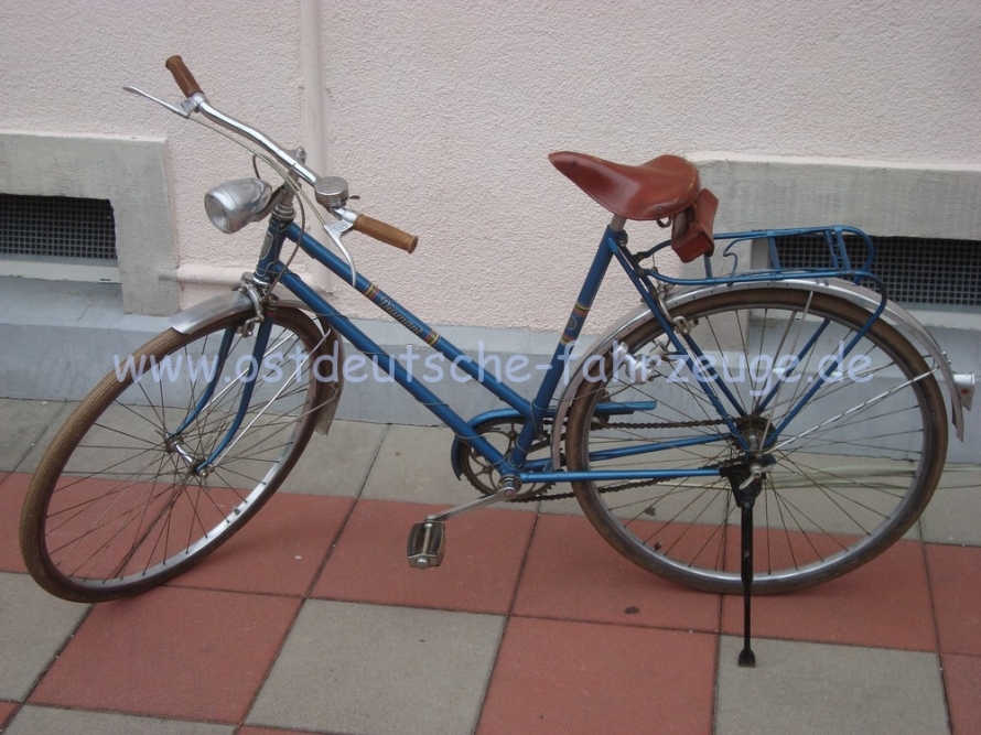

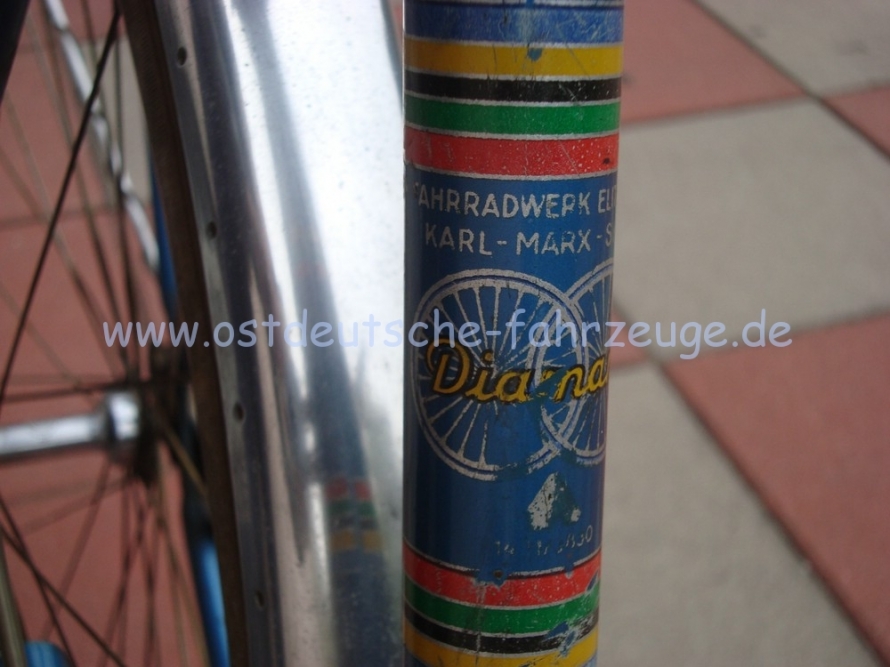

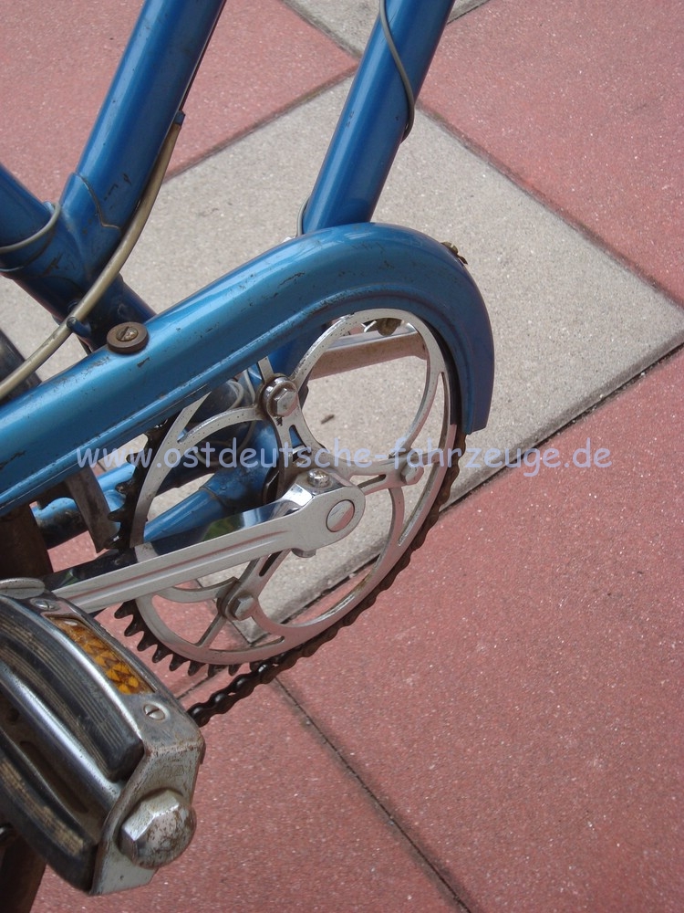

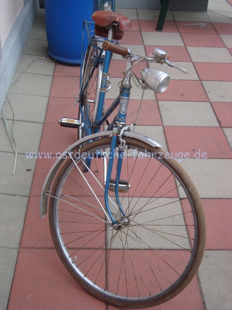

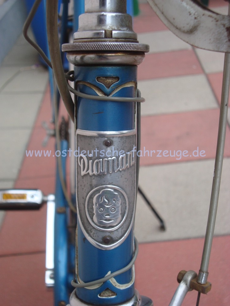

Hallo Gemeinde,
da ich mir in Chemnitz eine Garage kaufen wollte, hab ich nach langem Suchen ein Rentner-Ehepaar gefunden, welches mir eine anbietet. Nach gestriger Besichtigung war unter viel Unrat, der weggeworfen werden sollte, auch noch ein schönes Diamant-Damenrad dabei. Es ist ein Sport-Tourer vom Typ 202, BJ ca. 59. Den Zustand könnt ihr den Bildern entnehmen.
Es ist ein wirklich klasse Fahrrad! Fährt sich super und meine Verlobte hat sich sofort in das hübsche Rad verguckt.

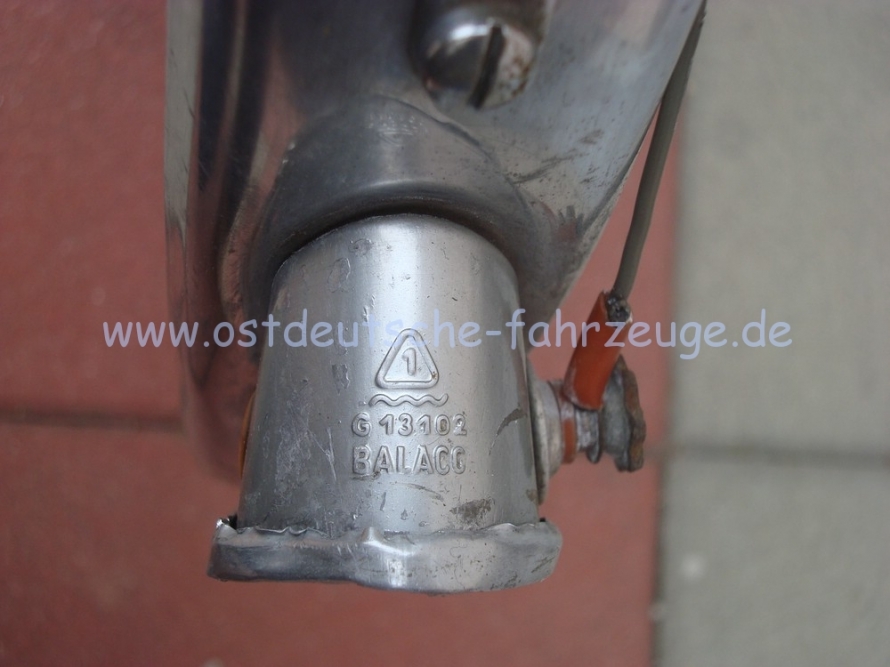

Jedoch ist kein Rücklichtglas(Firma Beleco) vorhanden. Dat suche ich hiermit.
Ferner ist meine Verlobte mit mir als Eigentlich-Nicht-Fahrradfahrerin eine 17-km-Tour gefahren! Da ich mir mit meinem Scott Mountainbike neben dem Diamant-Rad etwas beschämt vorkam, suche ich das passende Gegenstück für Herren.
Gerne dürft ihr mir dieses per PM anbieten.
Aber ich werde es auch im Teilmarkt nochmal einstellen. Vorab: Rahmenhöhe spielt nicht so die Rolle, Zustand eher unwichtig.. Hauptsache alles ist dran :)
Nun lasst die Bilder auf euch wirken! :)
Grüße, Martin

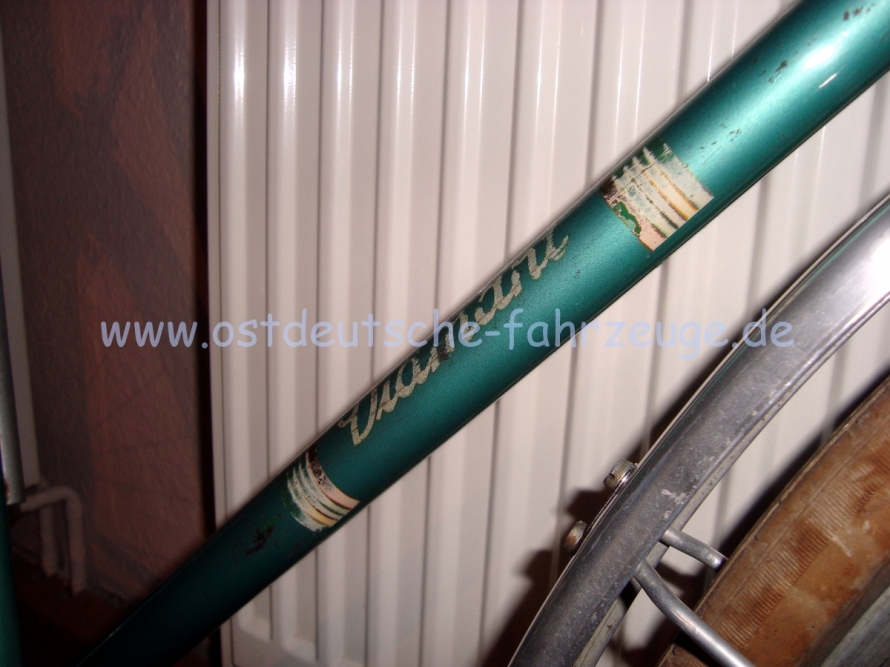

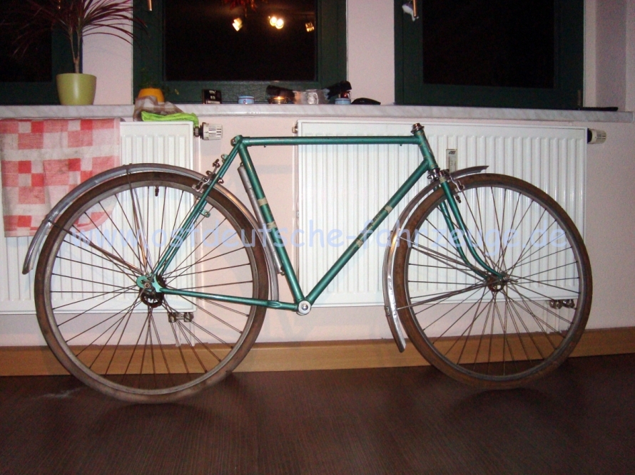

Nun der zweite Neuzugang:
Ebenfalls ein Diamantsporttourer. BJ 61
Es ist seit dem Kauf bewegt wurden und ist mit ordentlich Gerbautspuren. Dennoch steht es für sein Alter gut da.
Lack und Schutzbleche habe ich schon aufgearbeitet. Lager schon gefetten.
Den Lenker Tausche ich gegen ein Modell, welcher dem vom Damenrad oben ähnelt, oder identisch ist.
Auch suche ich noch einen Sattel. Zustand egal- nur ganz sollte er sein.
Beleuchtung muss ich ebenso zusammensuchen. Am besten auch so eine wie am Damenrad oben, oder ähnlich. Ich hoffe ihr könnt was anbieten :)
Nun lass ich die Bilder sprechen.
Grüße, Martin
Das Rad im Gesamten
Das Rad im Gesamten

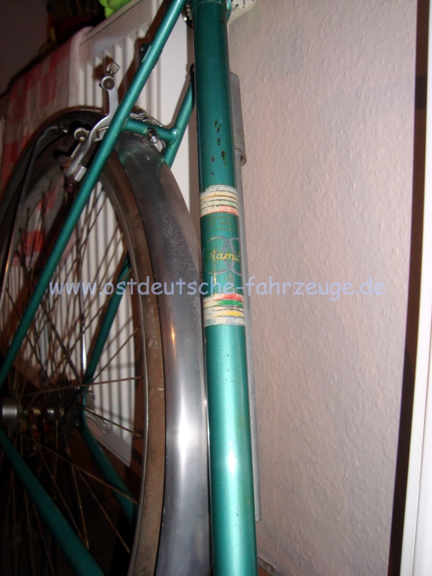

Decor leider schon etwas verblasst
...aber lesbar
...aber lesbar
Diamant :)
Diamant :)

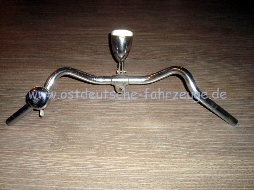

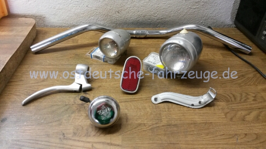

So nun das versprochene Bild mit den Teilen die meiner Meinung nach passen könnten.
Die FER-Lampe ist von 61 der 64, kann man leider nicht mehr richtig erkennen. Da müsste das Gehäuse frischen Lack vertragen
Die Stop-Rümag Lampe ist von 1958, dort kann man sogar das Fernlicht schalten.
Die gab's aber nur als Zubehör nie ab Werk.
So und das Rüli ist von 1964.
Passt der Lenker? Rost hat er keinen, nur leichte Kratzer.
Sagt dir was zu?
Mfg Jörg

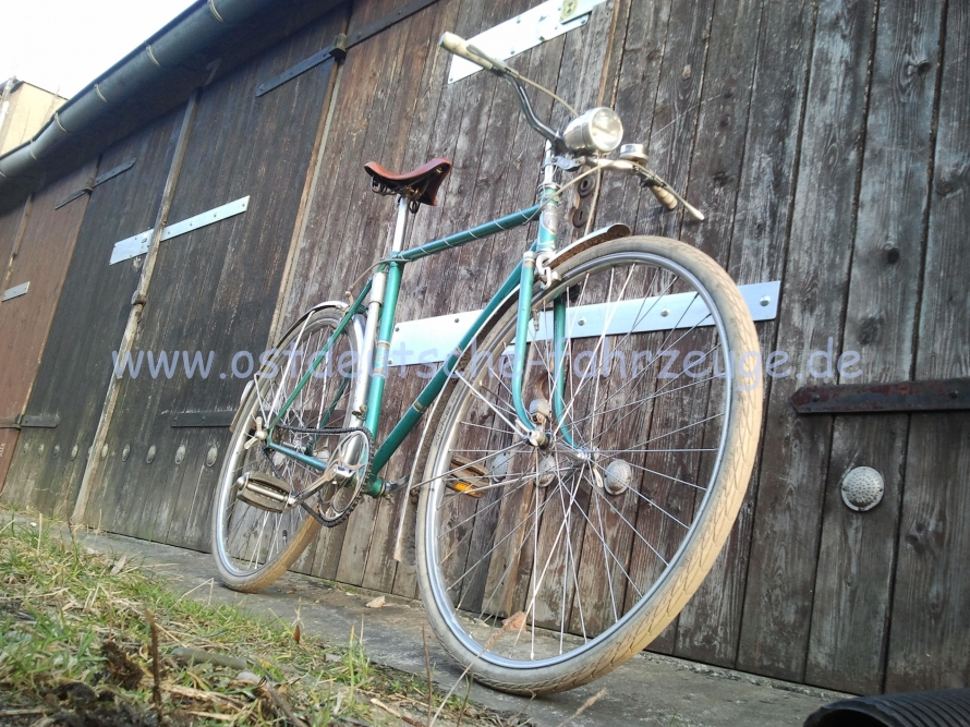

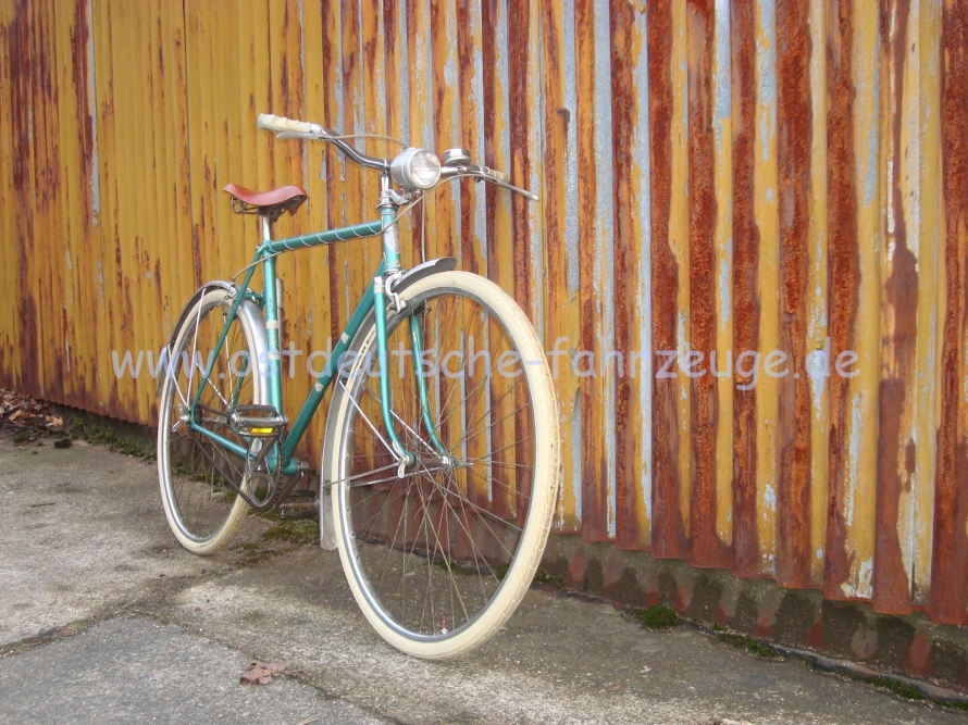

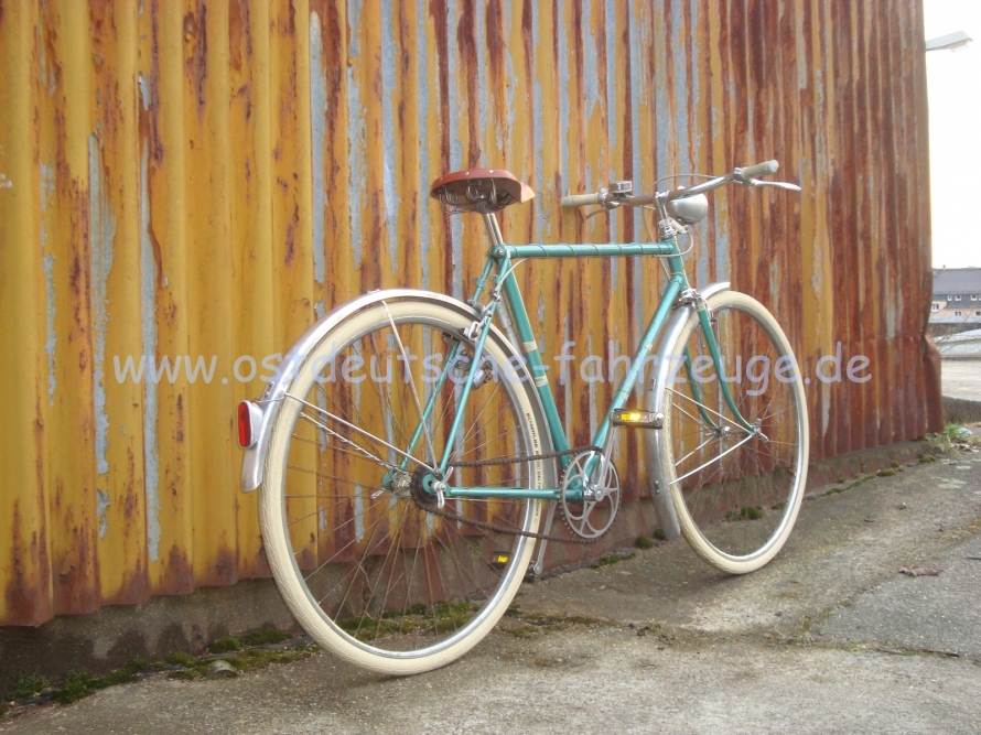

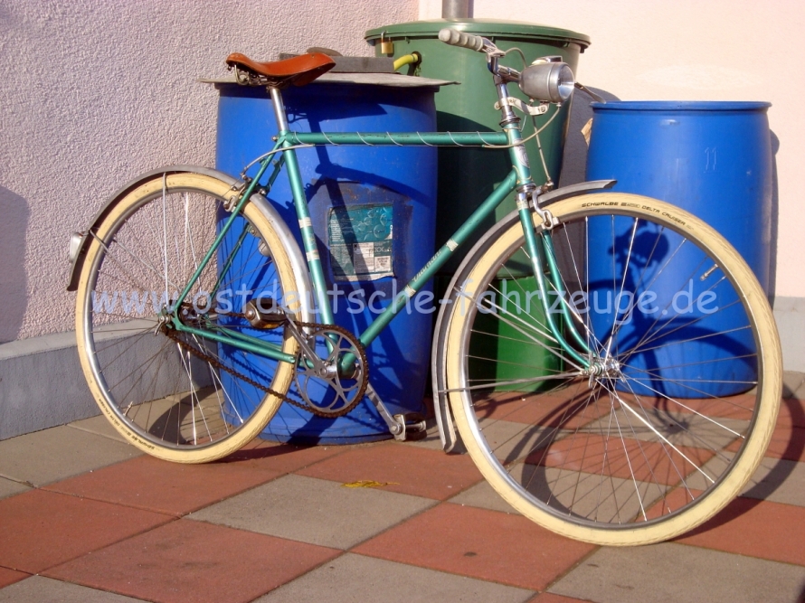

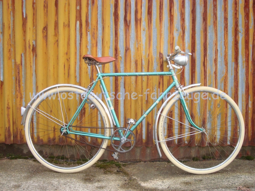

Sooo. Das Diamant "Herrensportrad" Modell 35-202 von 1961 erstrahlt wieder in einem ordentlichen Zustand :)
Hier ein paar Bilder:
Vielen Dank nochmal an Jörg, von dem ich die Elektrische Anlage habe. Die Lampe ist supergeil und sorgt für ein klasse Finisch am gesamten Rad :)
Grüße, Martin

Ein sehr eleganter Hirsch :-apl

Es ist , wenn ich das sagen darf, Affengeil geworden. :-d dhs2 :-apl
So haben meine Lämpchen einen würdigen Platz gefunden.
Ich wünsche dir weiterhin viel Spaß damit.

Sieht toll aus und fährt sich bestimmt auch so.....

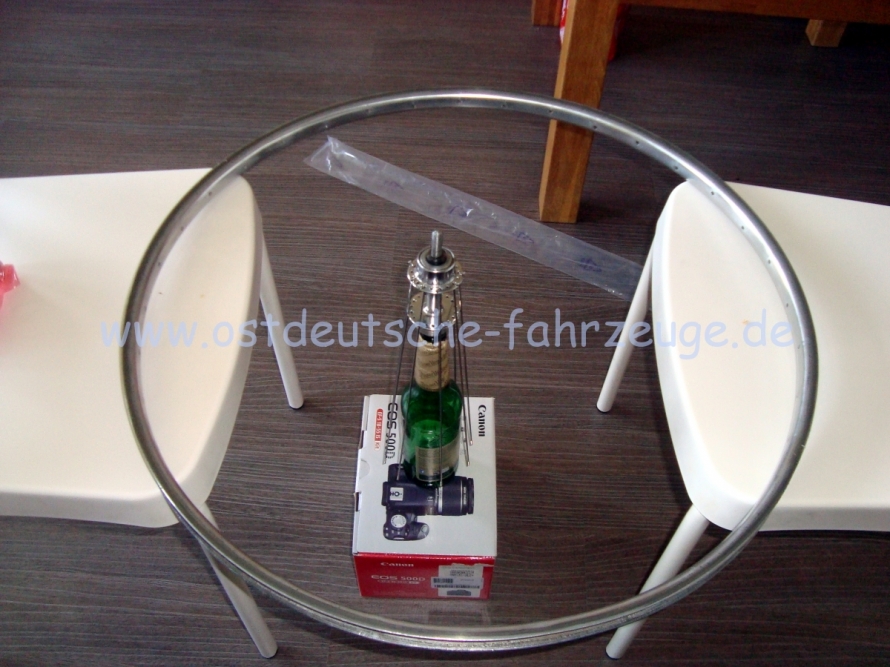

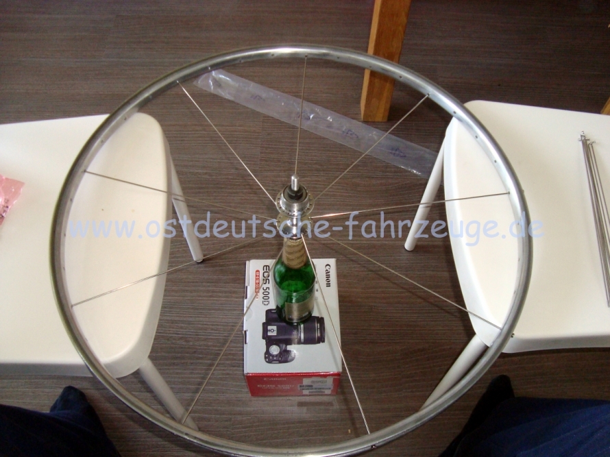

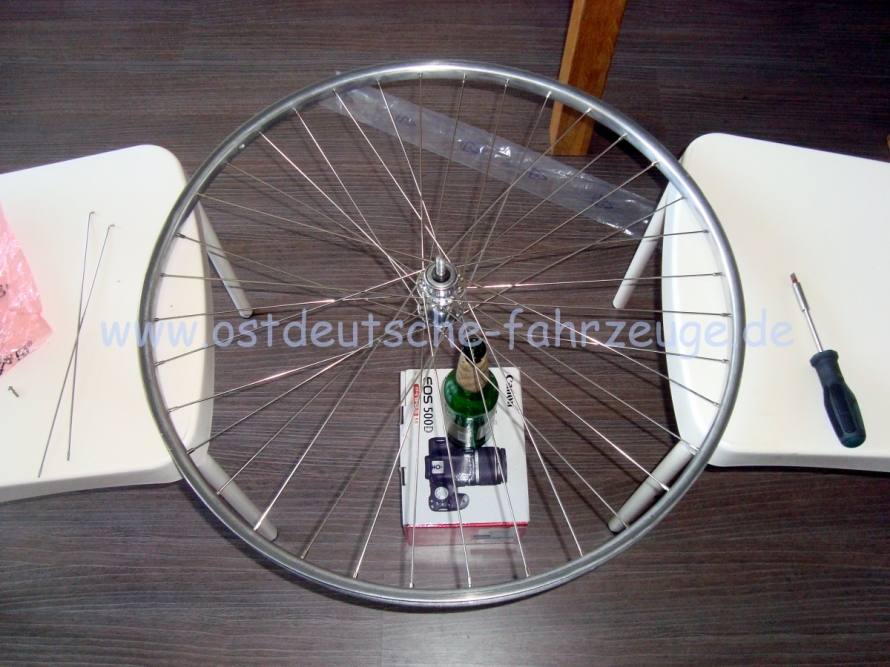

Ja Ronald, das tut es. Seit gestern noch besser.
Das Hinderrad hatte einen Höhenschlag von 4mm. Leider waren die Speichen nicht mehr spannbar und die Köpfe scherten ab. So habe ich es neu eingespeicht. Die Ollen DDR Nickeldinger habe ich nicht verwendet, sondern Edelstahlspeichen (welche zudem günstiger sind und alltagstauglicher, denn ich fahre viel mit dem Rad mittlerweile). Nun kann ich auch 4,5 bar draufzwiebeln ohne das der Mantel von der Felge fluppt. ... und die Nabe ist nun richtig sauber.
Anbei ein paar Bilder..
Grüße, Martin
Der Anfang
Der Anfang
Die ersten sind verspeicht
doppelt gekreuzt
doppelt gekreuzt
Naben, Speichen und Felgen gehen eine optische Symbiose ein ;-)

Dadurch, dass der Rahmen so tief zwischen den Rädern ist, sieht das Rad schon im Stand schnell aus.
Würde mir auch noch gefallen sowas.

schaut wirklich super aus, Deine Montagehilfe ist interessant ;)

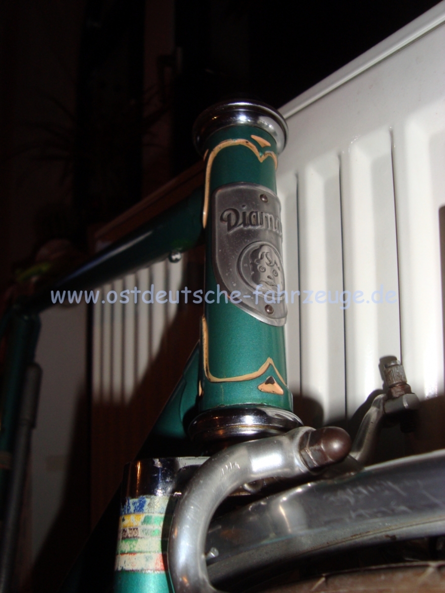

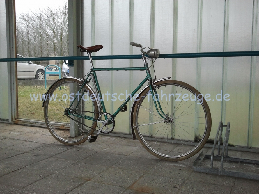

Nun will ich auch mal hier updaten:
Am Rad hat sich wieder einiges geändert. Ich habe einen Rahmen mit vernünftigem Dekor besorgt. Und aus zwei Rädern eins gefertigt. Zudem habe ich in die Supergeile Alulampe die LED Birnen mit 80 Lumen geplanzt. Weiterhin hat mit der Einbau eines Mopedblinkerschalters in das Gehäuse ca. 8h meines Lebens gekostet. Aber nun ist der Kontakt 1a und es geht nichts schwer..
Desweiteren ist ein mechanischer Kilometerzähler nun auch am Rad. Seit Oktober habe ich bereits 1156km bis zum heutigen Tage geschafft. Die Kilometer läppern sich in der Stadt bei mildem Winter zusammen..
Re: Mein neues Fahrrad
Und ehe ichs vergesse: Hinten ist nun ein 18z Shimanoritzel drauf. Die Diamantgurus haben mir das empfohlen, da Renak nichts vernünftiges im "Singlespeed" Bereich zu bieten hatte (Irgendwas knackt immer, keine Staub und Wasserdichtung und geringe Haltbarkeit). Damit fahre ich vorne 48 zu hinten 18. Am Anfang geht einen bei den Chemnitzer Bergen tüchtig die Pumpe. Doch Mittlerweile möchte ich kein anderes Rad mehr fahren!!!
