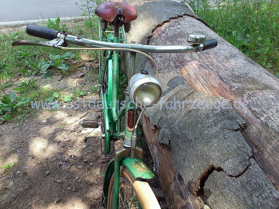

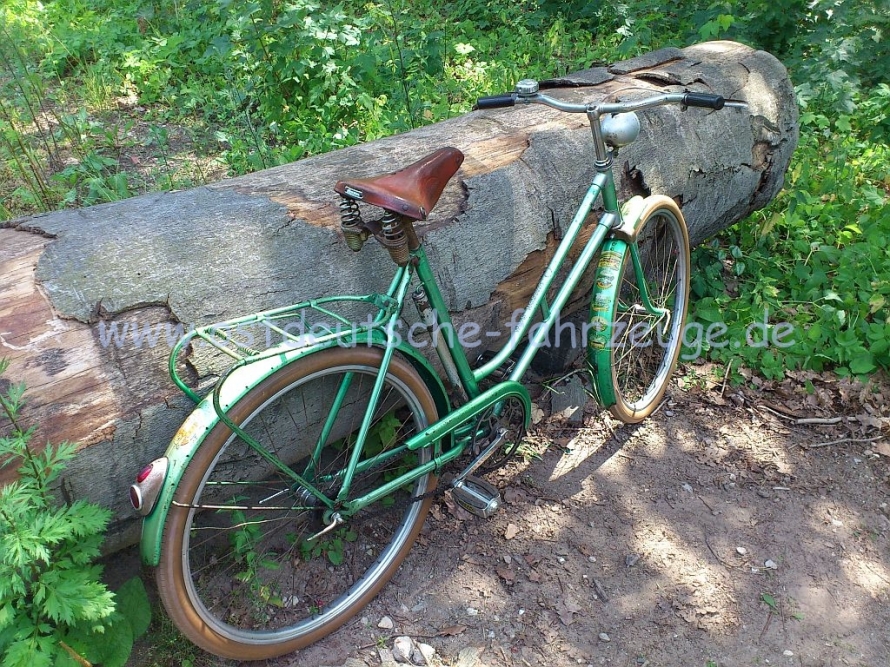

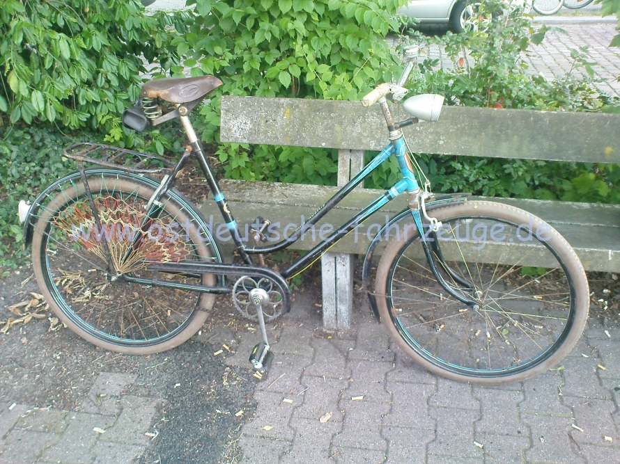

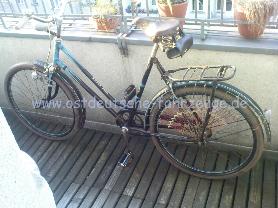

Ich bin zu einem Simson-Rad gekommen.
Zuerst sollte dieses Rad verkauft werden, dann aber, als das Interesse scheinbar doch geringer war als erhofft, spielte der lustlose Vorbesitzer mit dem Gedanken das "Ding" fachgerecht zu entsorgen. Für ein sehr kleines Geld habe ich ihn dann von seiner Last befreit und die alte Dame zu mir geschleppt.
Laut der Fahrradwiki handelt es sich um ein Modell 2a (allerdings OHNE Stegrohr). Ich möchte dieses Rad gerne etwas pflegen und mit ihm (oder besser mit ihr?!? ;) ) hin und wieder fahren. Dazu brauche ich jetzt die Hilfe der Fahrradprofis.
Fragen an euch:
Liege ich richtig, dass der Lenker, die Vorderlampe, die Vorderbremse, der Dynamo, die Satteltasche und das Rücklicht nicht die Richtigen sind? Wenn möglich würde ich mich über Bilder der richtigen Teile freuen (und sogar über Angebote für diese Sachen).
Die Reifen reißen leider an den Flanken - ich werde um einen Austausch also nicht herunterkommen. Habt ihr da einen Tipp, welche Reifen sich besonders vom Profil eignen?
Wenn euch noch andere Sachen auffallen, wären Hinweise nett.
Grüße ;)

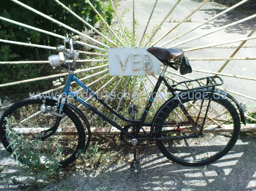

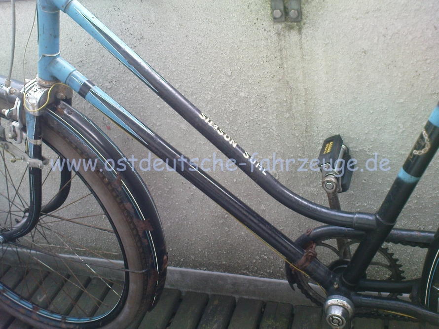

Rahmen ohne Stegrohr

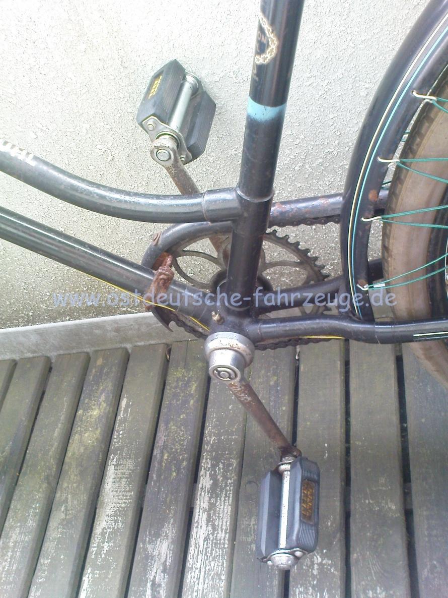

Passen die Pedalen?
Passen die Pedalen?

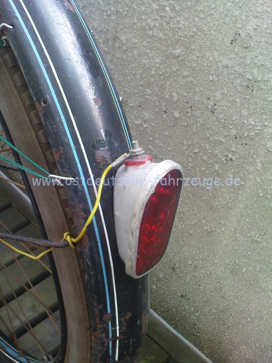

Das Rücklicht ist wohl nicht das Richtige, oder???
Lenker, Vorderradbremse und Lampe nicht original?!?

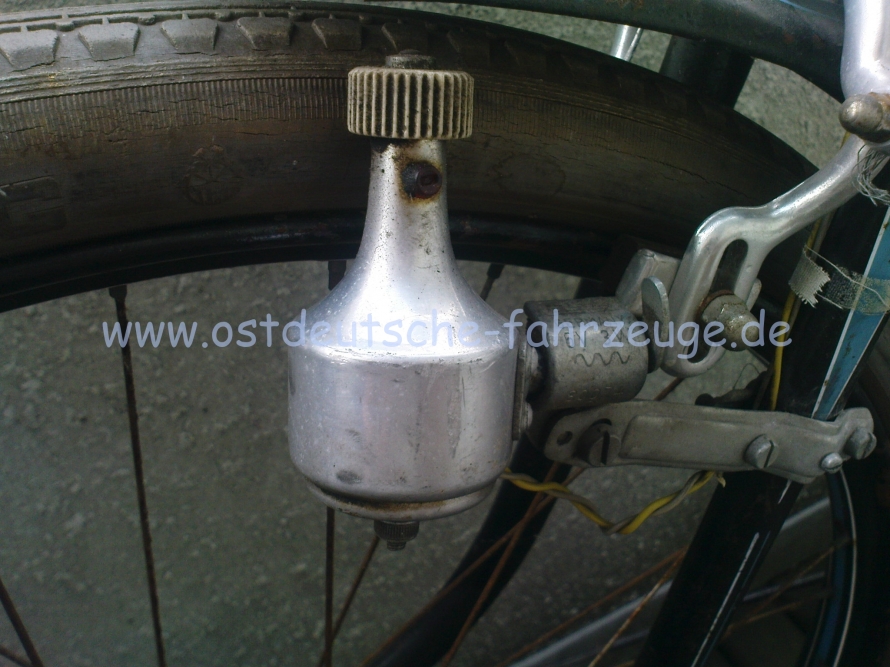

Tja, und der Dynamo erst.

Also, mit dem Lenker hast du recht, da kommt ein Tourenlenker ran mit Hebelbremse, die jetzige macht dir die Felgen kaputt, zum.den Lack.
Rücklicht ist nicht das richtige, sowie Vorderlampe und Dynamo, die Pedalen gab es zu der zeit schon. Dein Rad ist Baujahr 1954, denn nur in diesem Jahr gab es den Langen Steuerkopf, weswegen der Steg, durch nich nicht parallel laufenden Rohre, weggelassen wurde.
Ansonst, sehr schöner Zustand. Irgendwo hab ich Bilder von einem Modell wie es aussah original , muss ich suchen.

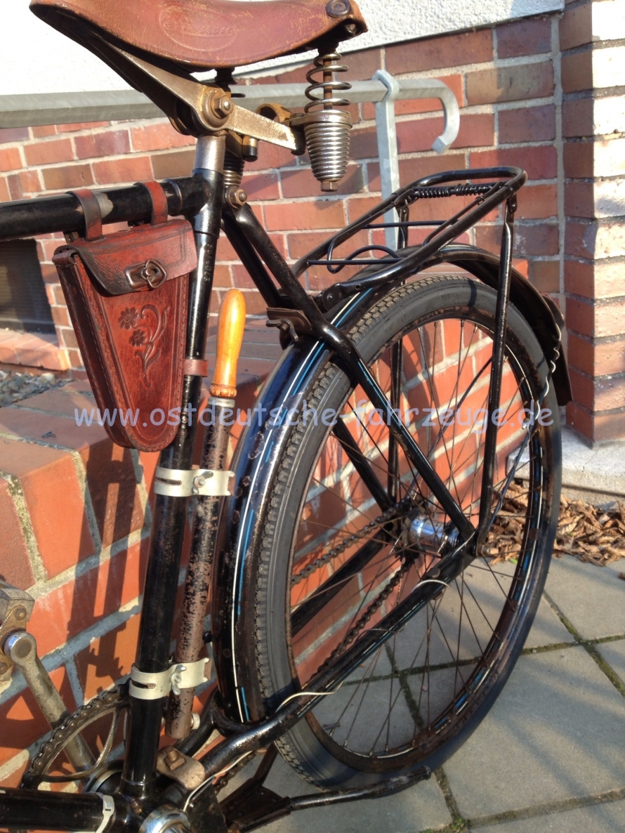

Re: Simson Modell 2a 26"
Hey Gunnar,

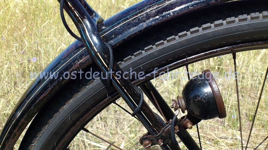

ja, schau einfach mal wegen der Reifen. Für mich sind's bisher die vom Profil am besten passenden und sie fahren sich auch sehr gut. Hier noch mal ein Bild, da siehst Du auch die Kabelverlegung bei mir:
Wegen des Lackes: Ich hab's bei meinem 1a nur mit Owatrol geschafft, die teilweise letzten Farbreste auf den Schutzblechen dauerhaft zu fixieren. Aber vielleicht hat ja jemand noch einen besseren Tipp.
Owatrol nehm ich auch, wichtig ist das man es nicht dick streicht sondern mit einem benetzten Lappen einreibt, so mach ich es immer. Wenn's zu dick aufgetragen wird, kann man die Optik schön versauen...ich hab da früher einige Fehler gemacht.
Das Kabel geht spiralförmig uns Unterrohr und dann zur Rahmenstrebe, dein Modell hatte ein Strebenrücklicht.
Sehr gut, danke für die Tipps.
Dann werde ich die Reifen bestellen.
War das Kabel denn früher so hell wie auf dem Bild zu sehen? Oder war es ein Schwarzes? Hat noch jemand eine Rat für die losen Lackstückchen?
Schollega hat geschrieben:Sehr gut, danke für die Tipps.
Also Kabel kenne ich anfangs schwarz und Stoffummantelt, oder nur schwarz, die helleren sind eher später meist getauscht worden, kannst du aber lassen, Kabel sind eh Dinge die am ehesten getauscht werden, da kann man nicht genau sagen was dran war, da sie fast nie, noch original sind. Am besten wält man was nach Rahmenfarbe aus, ich hab an schwarzen Rädern schwarze Stoffkabel dran, die gibts in allen Farben, und zb an einem grünen hab ich grüne Stoffkabel dran.

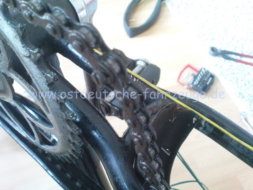

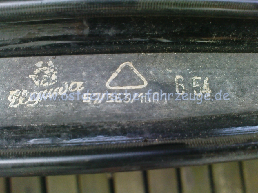

Beim Wechseln der Reifen habe ich die originalen Felgenbänder entdeckt. :-)
Ist das ein Vorläufer vom Kettenschloss oder ein Eigenbau?
P.S.
Habe gerade in der Wiki gelesen, dass die Verbindung der Kette wohl noch original ist. Klick HIER zur Wiki.
SimsonFahrradSammler
Beiträge: 381
Die geschraubten ketten waren typ. für Simson ich kenne das bis 55

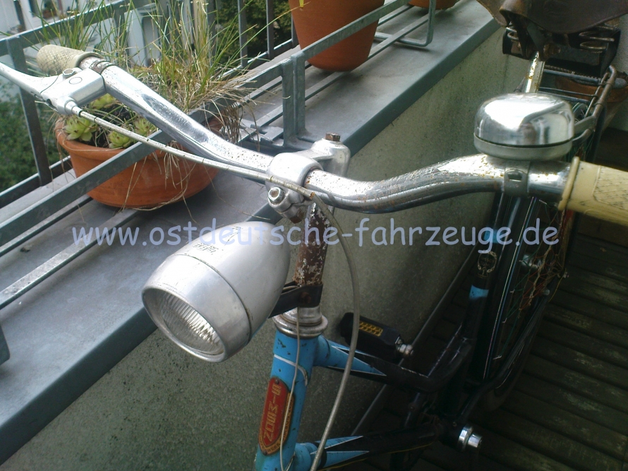

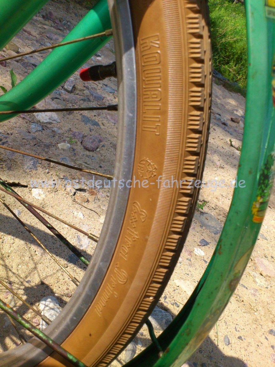

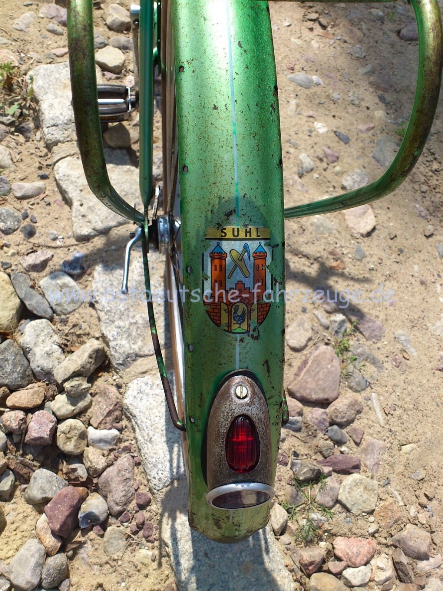

Ich hab noch in parr Details, allerdings von einem sportl. Modell. Ich hab ja auch eine 26iger Dame in der seltenen Farbe diapharn grün, ist eines der letzten die das Werk verlassen haben. Beleuchtung hab ich von Aufa, nur der Dyn. fehlt noch.
Vorderlampe
Vorderlampe
Rücklicht
Rücklicht

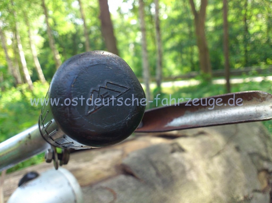

Diese Griffe gehören bei dir ran, oder zB Tempo Griffe, wobei erstgenannte nicht mehr zu finden sind.
Ich hatte das Glück Ladenneue Kowalit zu bekommen, aber nach 50 Jahren Lagerung sind sie auch zu hart und tendieren zum einreissen, auch wenn sie noch makellos sind.
