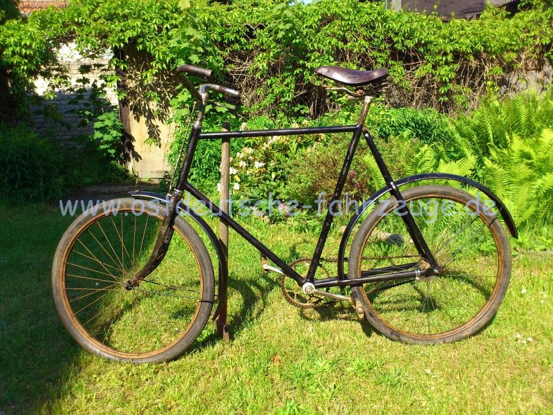

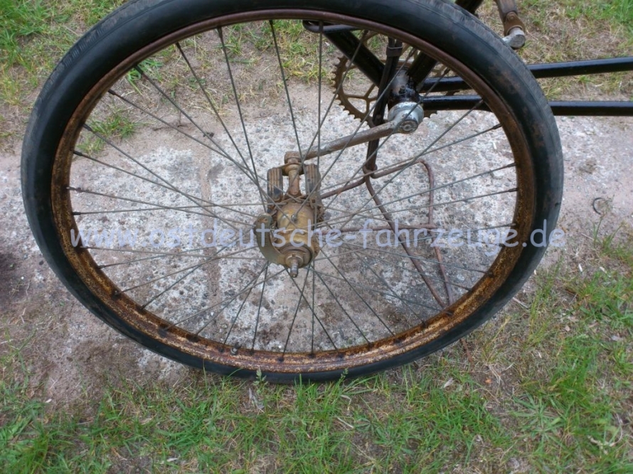

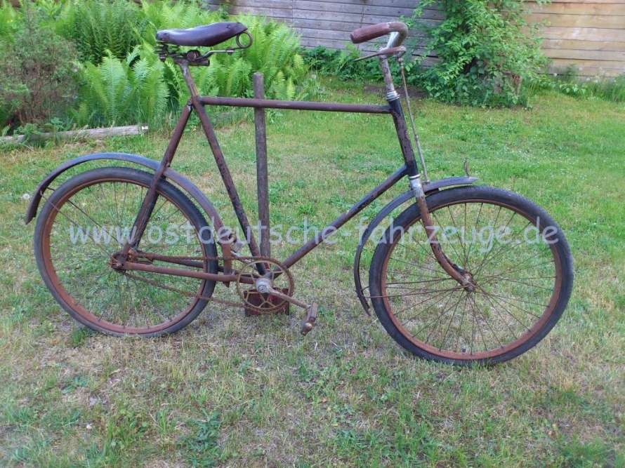

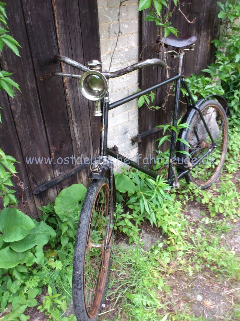

Nun ist es da und es ist wie erwartet, echt urig das Teil, der Rahmen sticht am meisten ins Auge.
Soll laut meinen Infos, recht selten sein diese Rahmenform. Von Simson hab ich bis jetzt noch nichts gesehen oder gefunden in der Art. Ich muss mal im Museum nachfragen.
Lustig ist, das man auf diesem Rad nicht sitzt, sondern eher steht beim Fahren :mrgreen: , ich hab mal Probe gesessen und musste feststellen das meine Augenlinie höher ist beim sitzen darauf als wenn ich daneben stehe. Auch wenn man die Winkelstütze noch nach unten verstellen kann, ist es ein Ballanceakt da aufzusteigen :-?
ps: der Sattel liegt selbst bei mir deutlich über der Hüfthöhe.

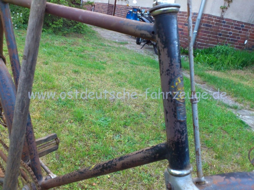

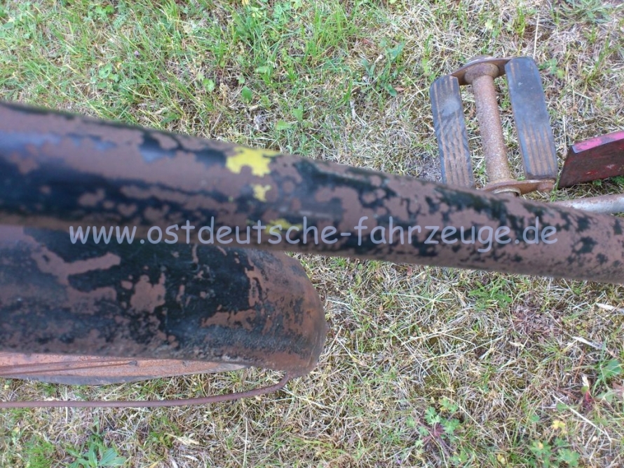

Reste das Abziehbilds hinten
Schöne Figur, sehr grazil und nicht wie fast immer weggebrochen.

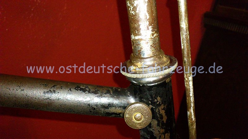

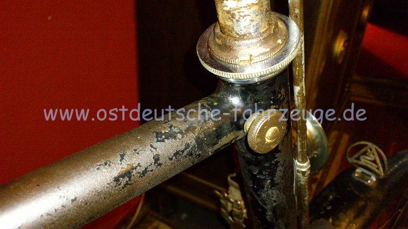

Der Steuerkopf ist echt superlang

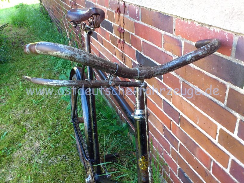

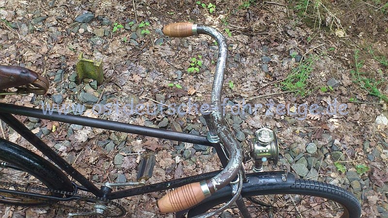

schöner deutscher Lenker, sehr selten da 25mm Rohr und 22mm Schaft

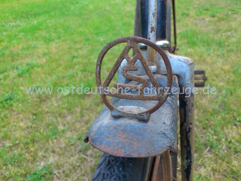

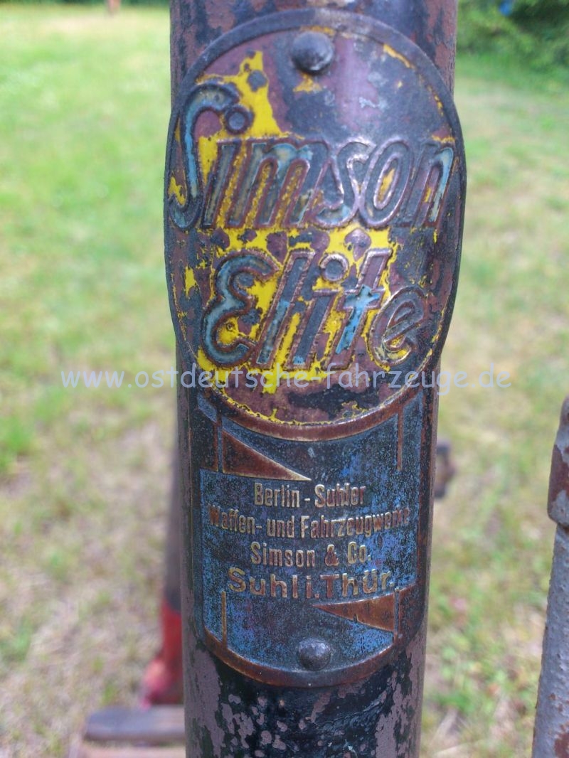

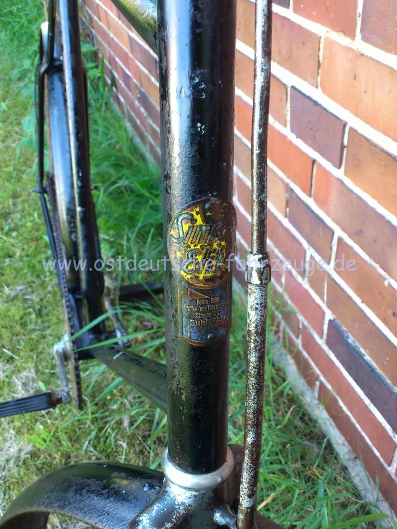

Das Emblem ist sehr interessant, Ich dachte die umbenennung in BSW gab es erst ab 34/35, offensichtlich gab es vorher schon einen Zusammenschluss.

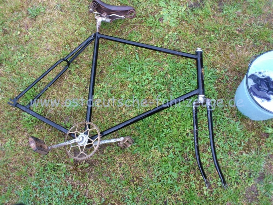

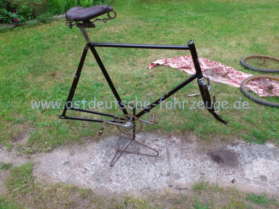

Ich hab es zerlegt und den Rahmen mit Fertan eingestrichen, mal sehen was nach 48 Stunden so herauskommt.

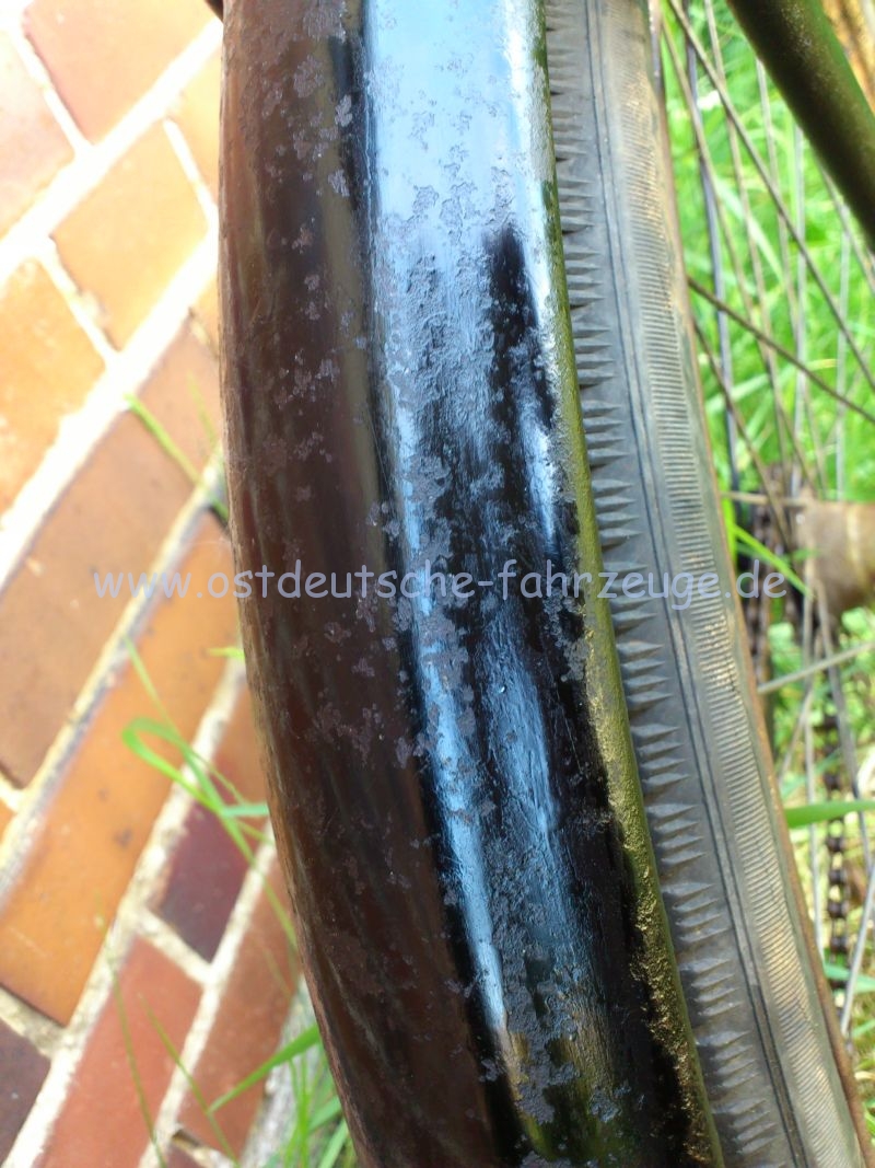

Das sehr fragmentierte Holzdekor der Felgen ist nach der Reinigung eigentlich noch ok.
Mal sehen was draus wird.

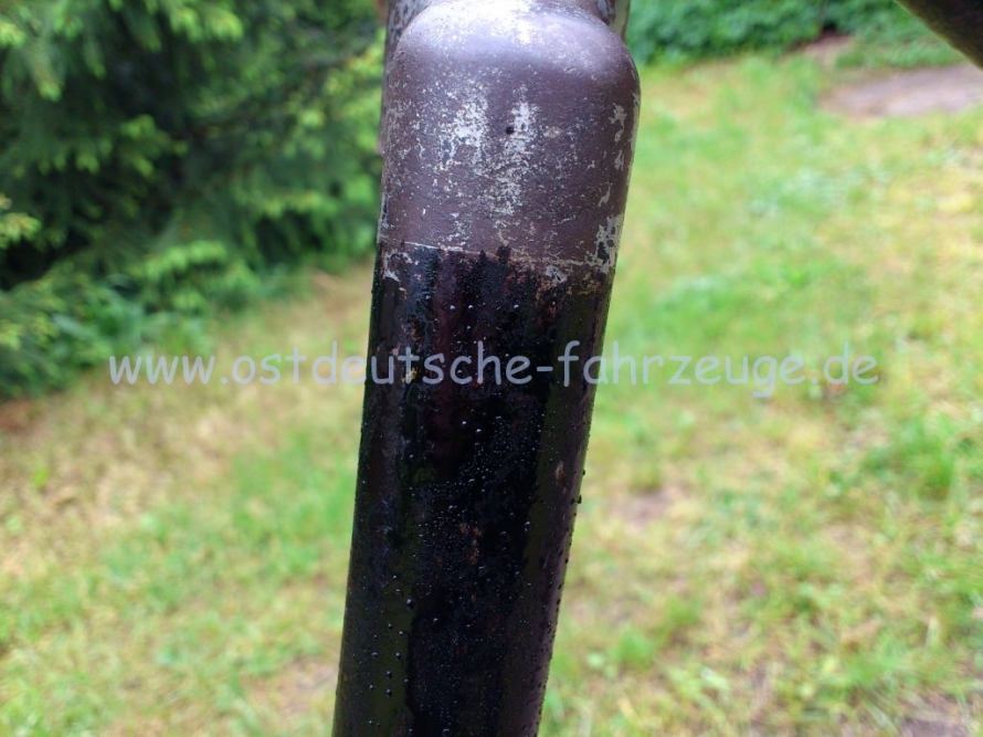

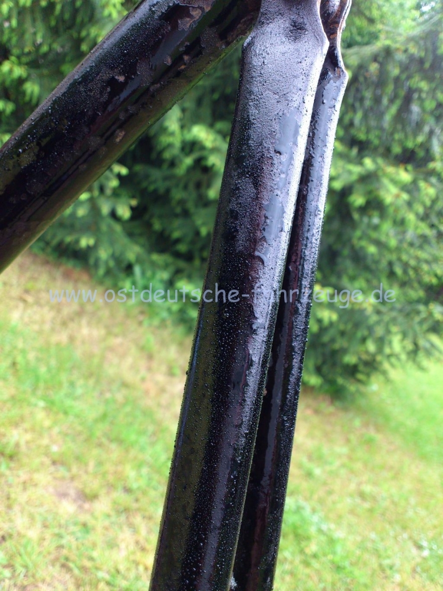

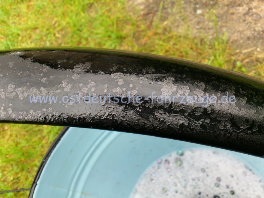

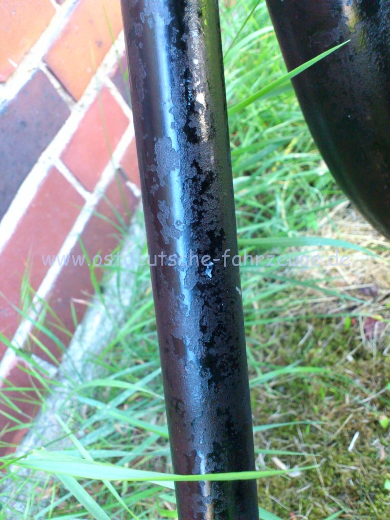

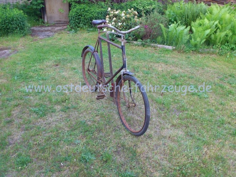

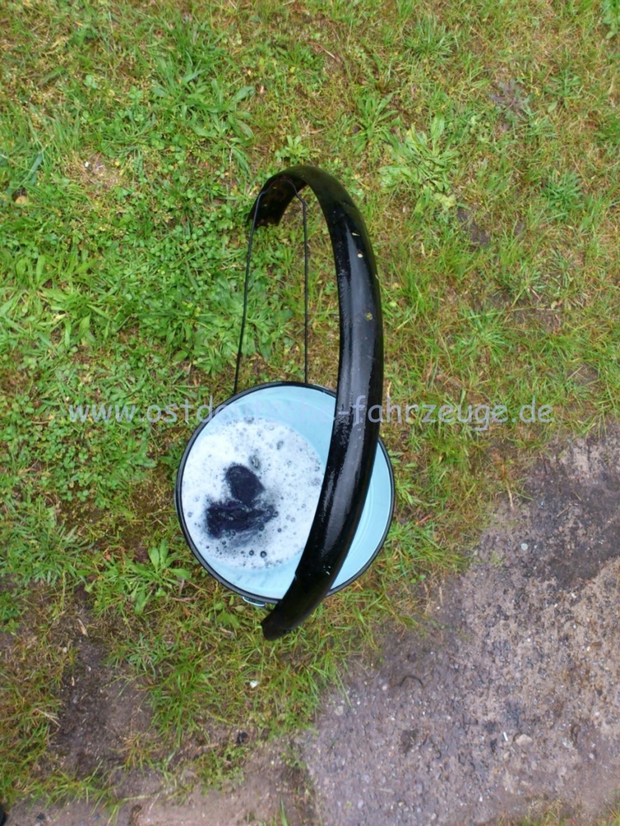

SO, ich bin gerade dabei das Fertan nach 48 Stunden Einwirkung abzuwaschen mit warmem Seifenwasser, das ist nach der Bahandlung wichtig um das überschüssige Zeugs weg zu bekommen, da es klebt. Anschliessend sieht das ganze so aus.
Das ist der Rahmen vorher.
Und das ist der Rahmen nachher, wie gesagt er ist nicht nachlackiert, immer noch o. Lack

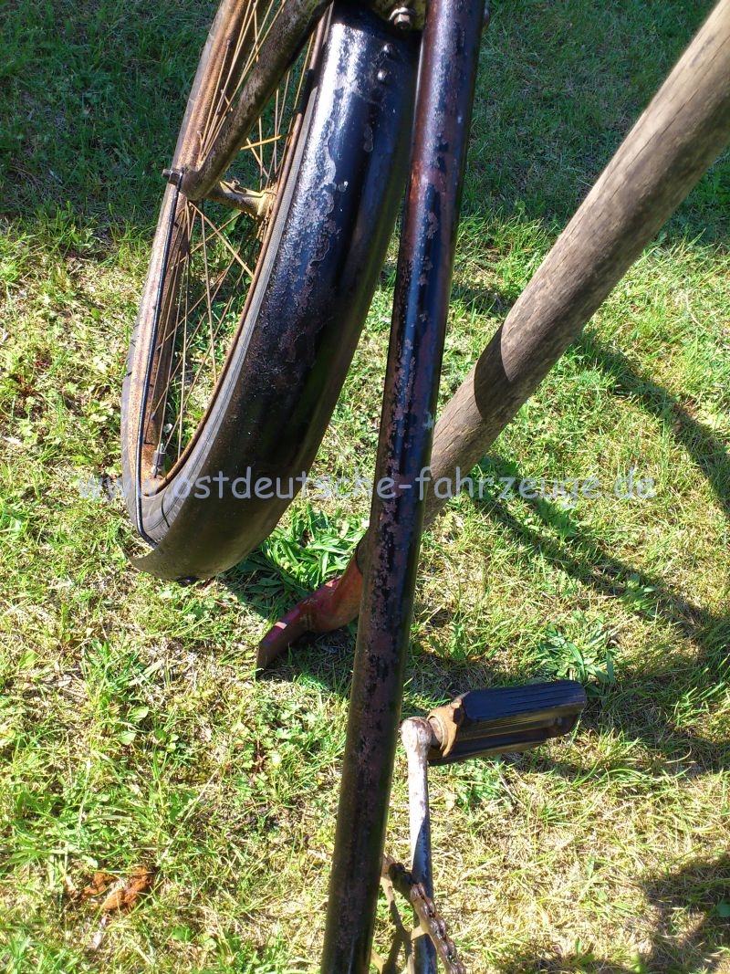

Oben unbehandelt, die angedeutete Gabelhaube bleibt frei, unten behandelt, ist aber noch nicht abgewaschen.

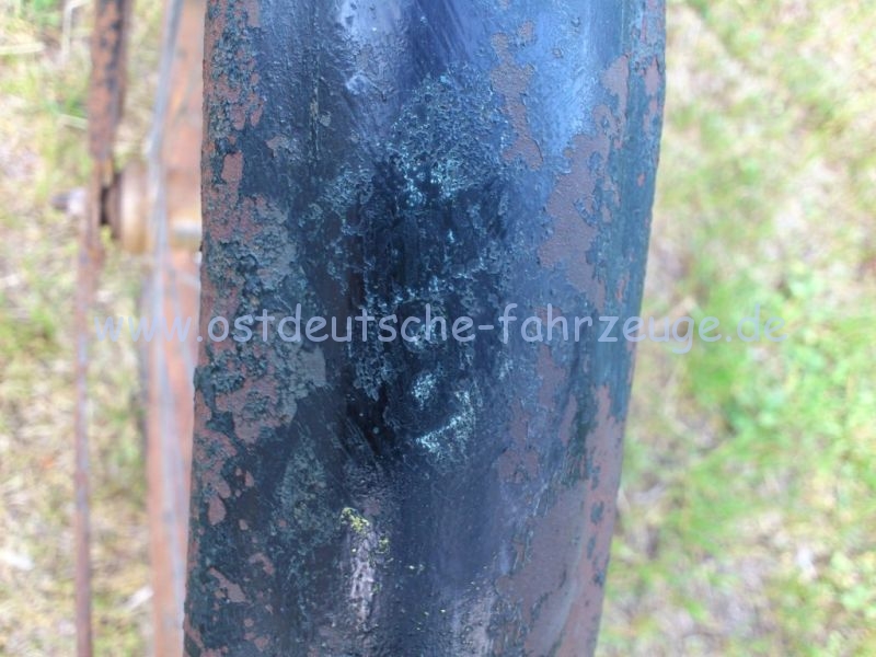

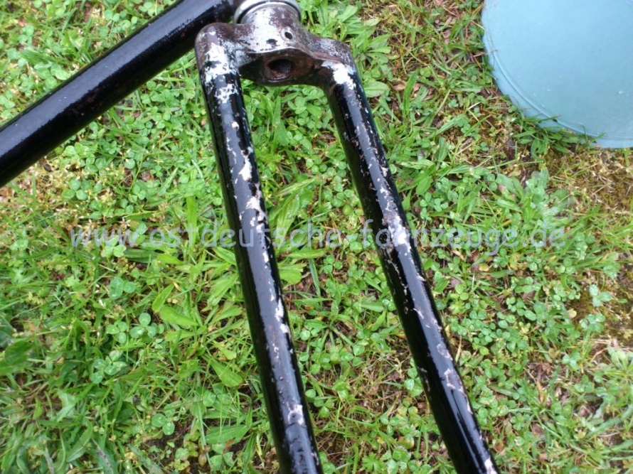

Das schöne an der Gabel ist, Fertan wirkt nur dort wo Rost ist, dort wo der LAck abgeblättert war und der Nickel zu sehen ist, hat es nicht gewirkt.<br />Es sieht aus wie eine Gabel im o.Lack, der abblättert und wo die Vernickelung durchscheint.<br /><br />Damals wurden Gabeln komplett vernickelt, dann erst wurden sie abgeklebt und mittlere Bereich der Beine schwarz lackiert.

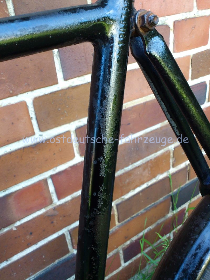

Hier der Bereich an der Sattelklemmschraube, er war vorher komplett verrostet und ist nach wie vor nicht lackiert. Im Moment ist alles vom Regen nass, deswegen die kleinen Tröppfchen.
Schutzblech vorne
Schutzblech vorne
Schutzblech hinten
Schutzblech hinten

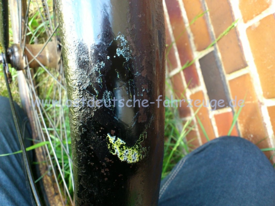

Hier kann man an einem Blech nochmal die Wirkung sehen, die glatten Inseln, sind die noch vorhandenen Originallackfragmente, der längstgestrichene Rest ist die Rostoberfläche die nun schwarz ist. Wird das ganze abgewaschen und mit Wachs aufgefüllt/poliert gleicht sich die rauhe Struktur der vorhandenen glatten Restlackfläche an und mann kann nur noch wenn man direkt Leuchtet darauf den Übergang sehen, oder bei Sonnenlicht darauf. Von weiter weg betrachtet, wirkt es wie gut gepflegter originallack.
Nach der Behandlung muss aber eine Konservierung rauf, denn die Oberfläche hält ohne Konservierung nur 6 Monate, dann rostet es wieder. Wenn man es aber wachst oder mit anderen Konservierungsmitteln behandelt, fährt man Jahrzehnte lang ein schönes Rad, was eigentlich oberflächlich total verrostet war.
Nachteil ist es funktioniert nur bei schwarzem Lack, ein grün lackiertes Rad kann man nicht behandeln, da wär ein krasser Kontrasst mit den schwarzen Stellen.
Da aber die meisten Räder zu der Zeit fast immen nur schwarz waren, ist das ok.
Mal ein Vorherbeispiel, Restlack und viel Roststellen.
Nachher, muss noch trocknen und poliert werden.

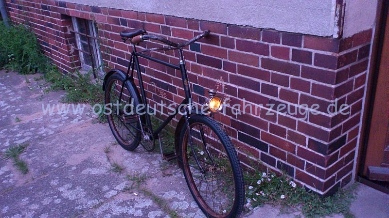

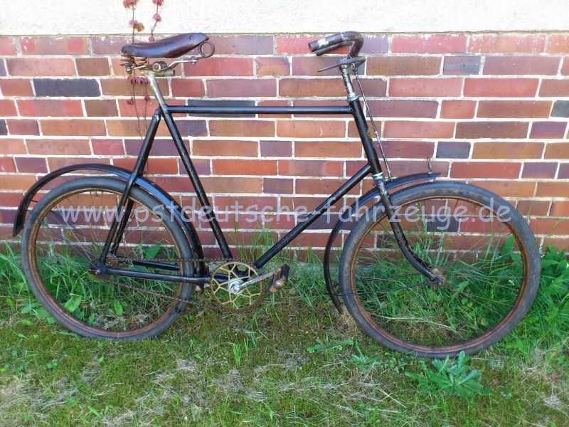

So, nach mehrmaligem Waschen, hab ich jetzt das erreicht was ich haben wollte. Das Rad sieht wieder ganz gut aus, hat aber seine Patina dezent behalten.
So wollte ich das dann doch haben, der Rost hält sich dunkel im Hintergrund und der originallack glänzt wieder, vorher hatte ich es etwas übertrieben mit der Fertaneinwirkzeit und es sah eher aus wie schwarz übergestrichen. Nun ist die Patina auch wieder erkennbar. Ich denke das ist auch besser so.

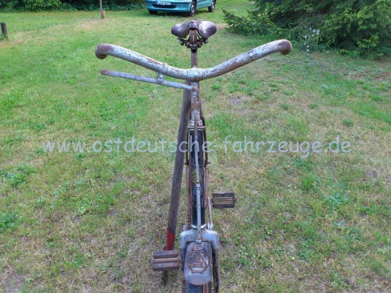

Mit dem Lenker bin ich soweit auch zufrieden, der hässliche Silberlack ist fast weg und der Rest wirkt eher wie stumpger Restnickel auf einem patinierten Lenker, kann sich auf jeden Fall sehen lassen.<br />Wirkt auch besser als das vorher gestrichene.
Mit den Blechen bin ich auch zufrieden, da sich die Patina noch abzeichnet, soll ja auch nicht zu sehr aufgearbeitet wirken.
Im Schatten ist alles schön schwarz, wie hier am Rahmen.
Nur bei direktem Sonnenlicht scheint die Rostfärbung wieder durch, ich finde den Efekt aber nicht weiter schlimm.
In jedem Falle finde ich das Rad schon ganz gelungen, wenn man den Vorherzustand betrachtet, aber noch fehlt einiges.
Vom Abzeihbild sind nur Umrisse zu erkennen, aber es bleibt sichtbar, wenn auch nur schwach. Wieder etwas bewahrt .

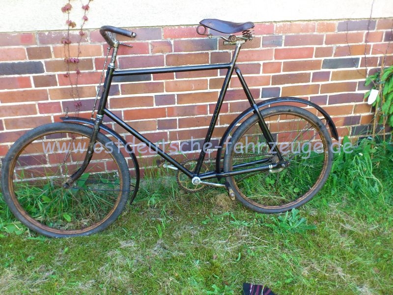

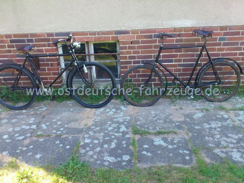

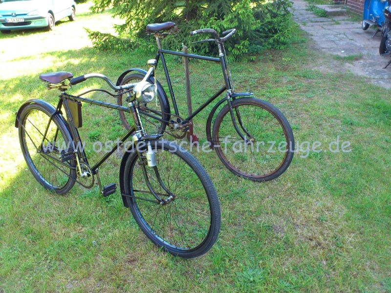

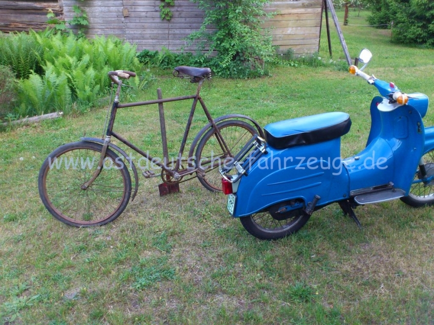

Hier mal mit dem anderen Simson im Vergleich, irgendwie lustig, der kleinere Rahmen hat die größeren Räder und der größere die kleineren. Das 28iger wirkt eher wie ein 26iger gegen den Rahmen des Ballonrades.
Mein Rad hat nun einen größeren und älteren Bruder :mrgreen: :mrgreen:
Hier kann man die Rahmenhöhe gut sehen, wie gesagt das linke ist ein, schon sehr großes 28iger.

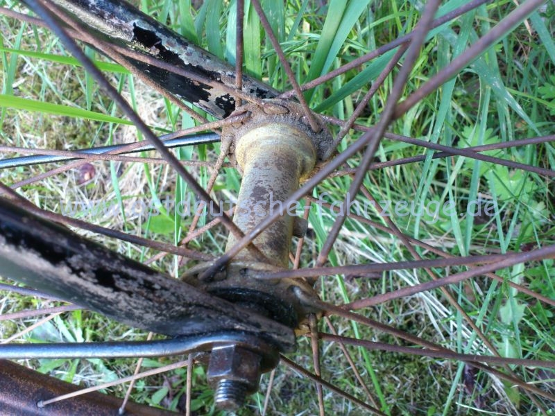

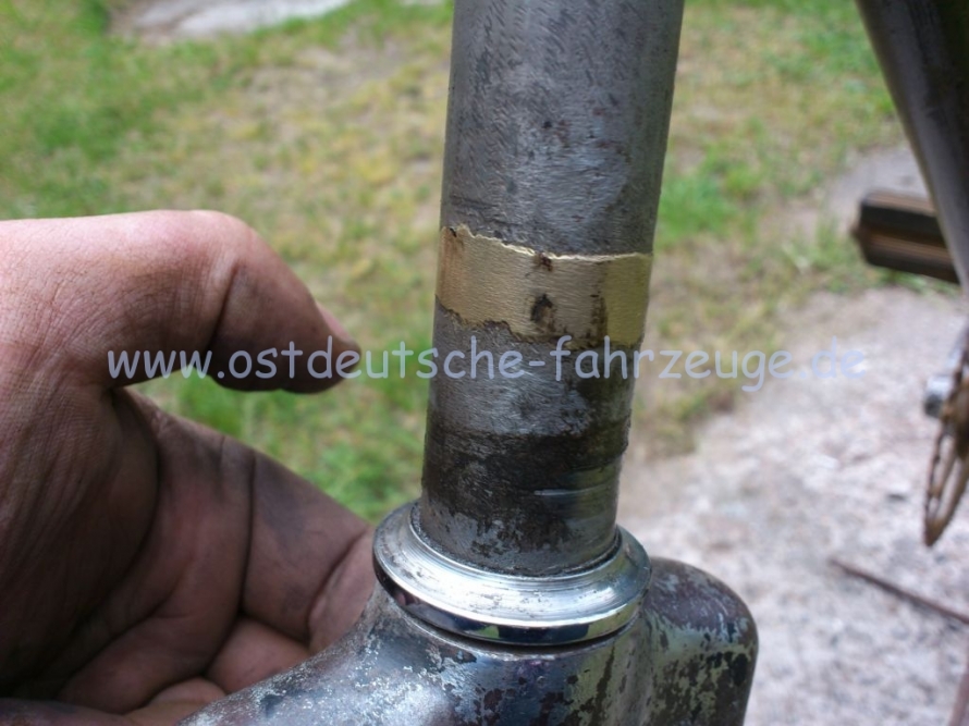

Das Rad ist verstärkt, die Vordernabe zB ist doppelt so dick wie eine normale Fahrradnabe.
Der Gabelschafft wurde auch mal verstärkt, man kann nicht durch den Gabelschaft sehen, da er nur im oberen Drittel wo der Lenker eingesteckt ist hol ist. Im inneren des Lenkerschafts befindet sich ein Stahlbolzen aus Vollmatterial, daher wiegt die Gabel doppelt so viel wie eine normale.
Anders wie beim SR1, wurde innen keine Hülse sondern ein Stahlbolzen eingelötet.
Ich hab mal ein Bild gezeichnet auf dem Comp., da kann man sehen wie das gemacht wurde.
Von aussen kann man nur das Messinglot sehen, was an der Nahtstelle ausgetreten ist. Der Bolzen wurde auch von unten und von oben verlötet, die Gabel dürfte am Schaft weder biegen noch brechen.
Ich dachte erst das sei eine Reperatur, aber jetzt wo du es sagst könnte das sogar eine Verstärkung sein. Dunovize meinte das Rad könnte ein Versuchsmodel/ Prototyp sein, wie bei seinem Astoria, dann würde das sogar Sinn machen, denn einen neuen Schaft einzulöten ist einfacher, als den vorhandenen zu trennen und oben und unten wieder mit Rundstahl zu verstörken und zu verlöten.
Ich weiss daher nicht ob es eine Reperatur ist, oder eine Verstärkung als Testversion sozusagen.
Wie gesagt, wäre der Schaft mal gebrochen, hätte man eher einen neuen eingeleötet, als so aufwendig zu reparieren.
Ich möchte aber auch nicht anfangen zu groß zu spekulieren, denn beweisen kann ich das nicht.
Ich muss erst abwarten was das Museum dazu sagt, bis jetzt ist nichts bekannt.

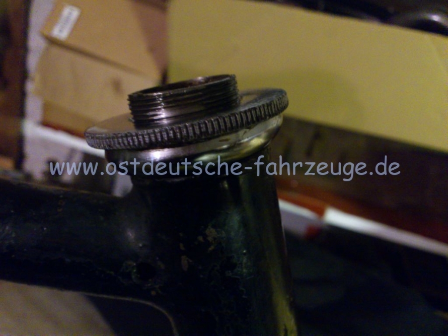

Die Verstärkung der Gabel, ich hoffe man erkennt wie ich das meine.
Hier wurde der Schaft abgesägt, der Bolzen eingelassen, der Schaft wieder aufgesteckt und alles verlötet, nur das Messinglot deutet von aussen darauf hin.

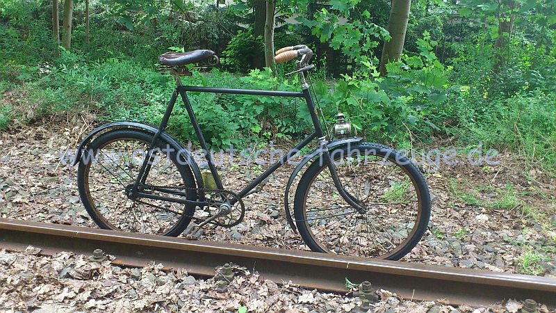

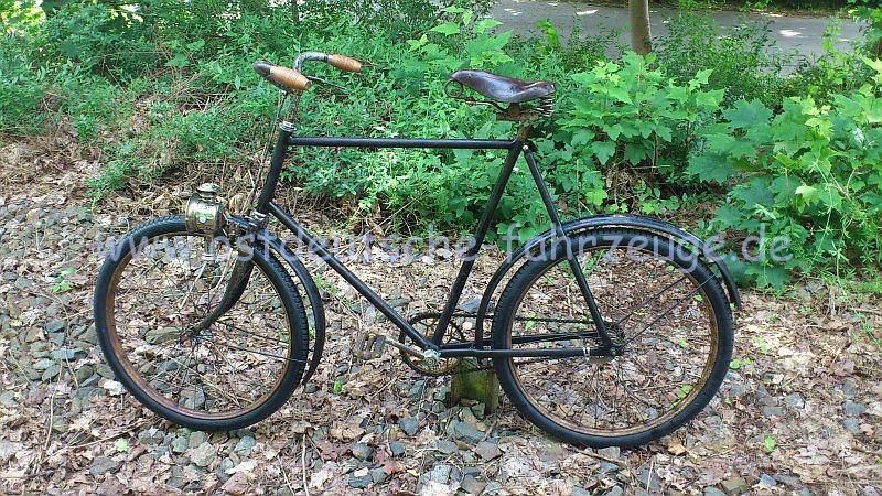

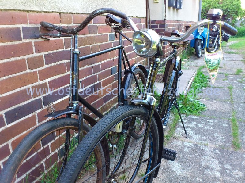

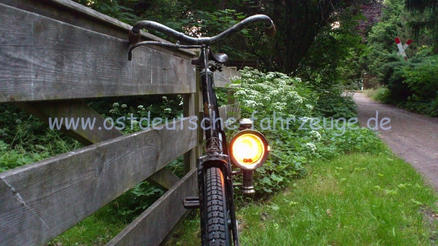

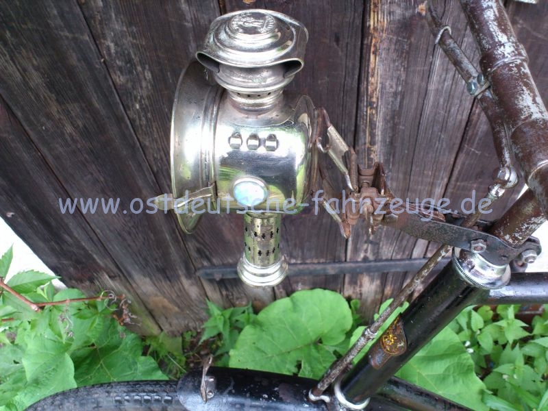

Es gibt wieder etwas zu berichten, das Rad ist fertig.
Ich hab schöne Holzgriffe bekommen (in Ungarn nachgefertigt), dann hab ich Ballonreifen aufgezogen.

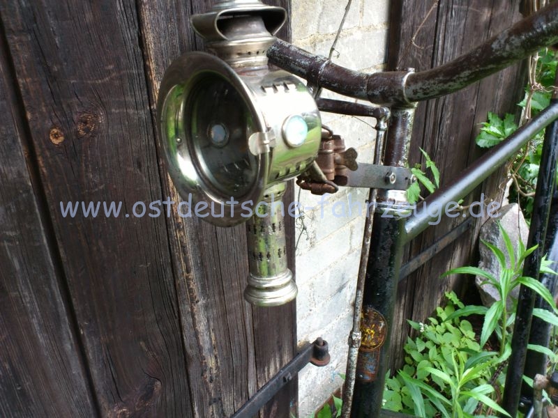

Die Kerzenlampe sitzt nun am seitlichen Gabelhalter wie es gehört. :-)
Einen Bandfeststeller hab ich auch aufgetrieben und der funktioniert auch. dhs2
Jetzt werd ich immer mal wieder ne schöne Abendrunde mit dem fahrbaren Kerzenleuchter drehen. :mrgreen:
dann wurde angefeuert
da soll doch mal einer sagen Kerzenlampen sind &quot;Funzeln&quot;... macht ordentlich Licht.
da soll doch mal einer sagen Kerzenlampen sind "Funzeln"... macht ordentlich Licht.
