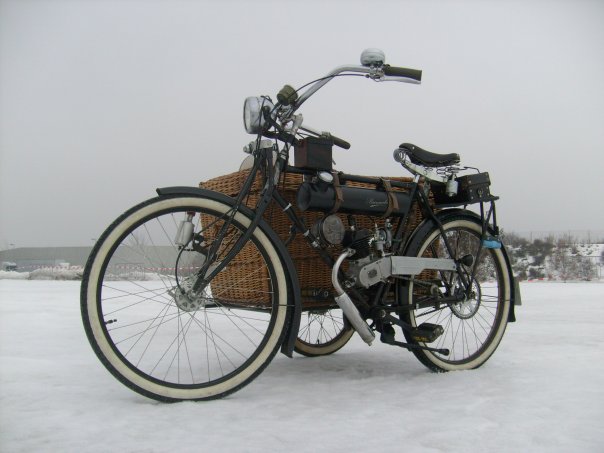

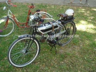

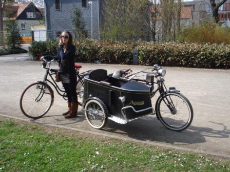

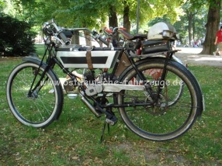

Nachdem ich mich einige Jahre bemüht hatte den russischen D4 zu komplettieren und bis jetzt gecheitert bin, schenkte mir meine Freundin 2009 den Chinamotor zu Weihnachten...
Dieser Motor ist der weiterentwickelte Urenkel des Dwigatel D4.
Er besitzt schon einen abnehmbaren Zylinderkopf und keinen Sackzylinder mehr, der Drehschieber oder Membranenvergaser wich einem normalen Fallstromvergaser und eine CDI Züdung ersetze den sehr primitiven Unterbrecher...
Er ist natürlich lange nicht so klassisch im Aussehehen, da Vergaser und Zylinderfoirm sehr modern wirken- aber es war eine preiswerte Möglichkeit das Brennabor auf die Straße zu bringen...
Ich bin von diesemMotor begeistert!!!
ER schiebt das Fahrrad auf fast 50 Sachen und ist wirklich vollgasfest, bei einer Oldtimerrally bin ich ca 90 Kilometer Volllast gefahren, strömender Regen und habe versucht mit einer DKW 200SB mitzuhalten....
Ich hatte bis jetzt erst eine Panne, am ersten Tag löste sich der Vergaser und rutschte vom Ansaugtrakt (nicht fest gezogen) und der Kettenspanner ( mein Eigenbau) war zu mickrig dimensioniert und bog sich, wodurch die Kette vorn und hinten absprang und blockierte... Schöner SChreck...

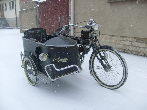

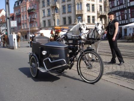

Auch mit dem Seitenwagen sind noch gute 30 Sachen drin, wobei das glatter Selbstmord ist... Die Fahreigenschaften sind hundsmiserabel!!!
Aber es sieht sehr sehr fett aus..

SR Prinz hat geschrieben: Auch mit dem Seitenwagen sind noch gute 30 Sachen drin, wobei das glatter Selbstmord ist... Die Fahreigenschaften sind hundsmiserabel!!!
Thomas
Will ich glauben , sieht aber zu scharf aus als dass man den Seitenwagen wieder abmachen würde !

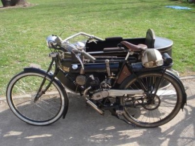

Im Frühjahr wird der Seitenwagen nochmal überarbeitet!!!
Er bekommt dann einen veränderten Rahmen mit 26" Rad aber niedrigerem Schwerpunkt...
auch die Befestigungen werden verändert, so dass ein einstellen der Spur möglich wird oder, zumindest ein "kippen" des Hängers...

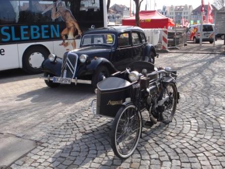

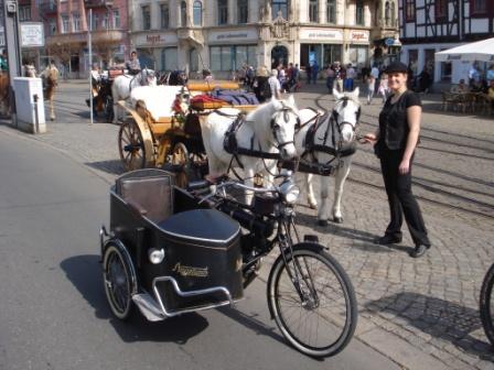

Am letzen Wochenende gab es eine kleine Ausfahrt mit dem Gespann, seht selbst...
SR Prinz
Re: Brennaborette
Beitrag von SR Prinz »
... auch 2 PS...
SR Prinz
Re: Brennaborette
... so wirken die Gäuler größer!

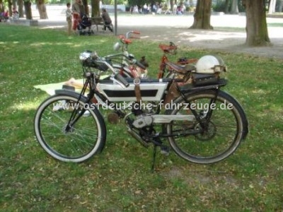

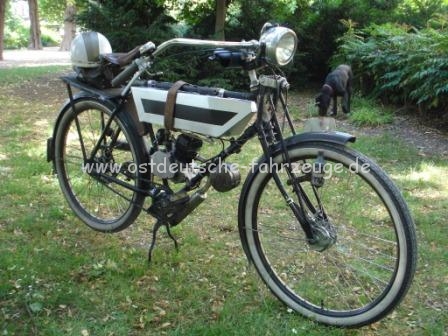

...und dann habe ich schnell noch nen anderen Tank drangetüddelt...
etwas Spachtel und silber/ schwarze Farbe: "tata"!!!
Nacher kommen noch die Brennaboraufkleber auf die Seiten und dann kommt das DING zurück auf die Straße....
Ich liebe es so sehr!!!
