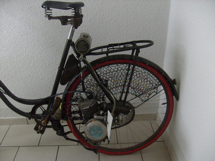

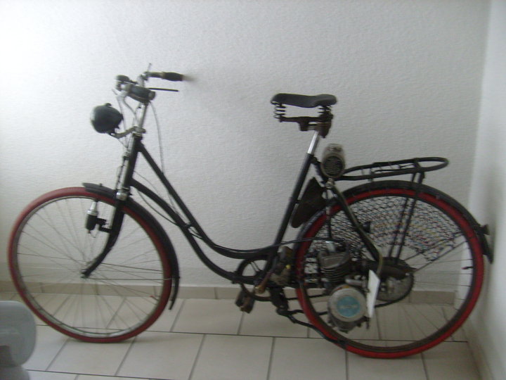

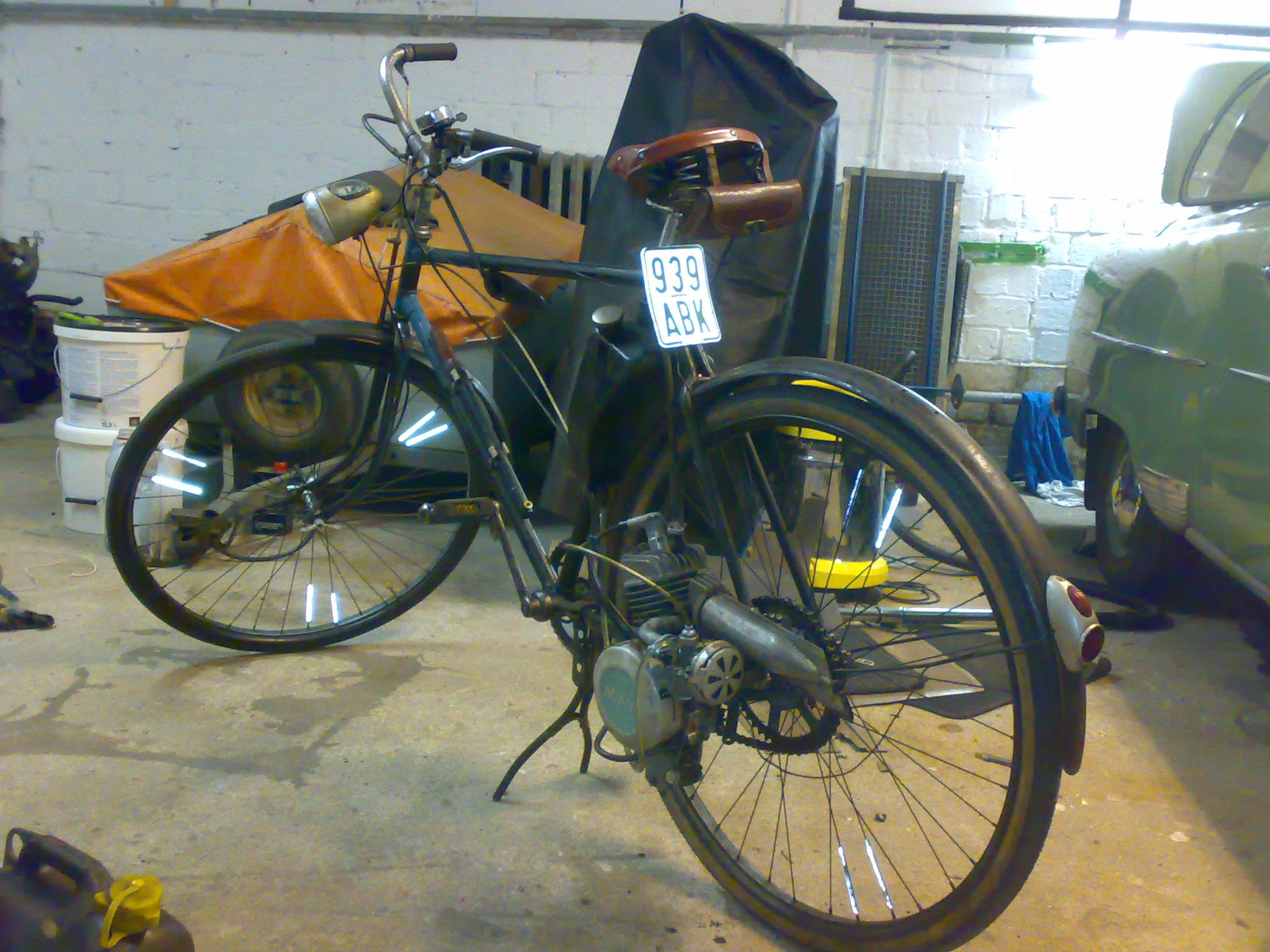

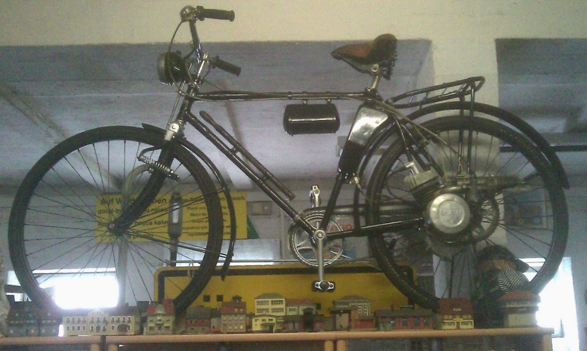

Hier mein Damenrad Pronto aus den 20ziger Jahren mit MAW Hilfsmotor...
Ich fahre sehr gern damit, es ist bei mir im Alltagseinsatz. Es fährt sehr schön, vibriert aber im Gegensatz zu meinen andern Hilfsmotoren sehr stark. Ab 35 wird es schwierig. Liegt sicherlich auch daran, dass es ein Damenrad ist und der Rahmen sowieso mehr windungsempfindlich ist...

Der Tank am Damenfahrrad is ja geil!
Was'n das für einer?

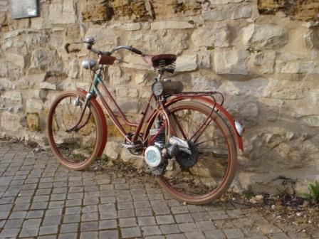

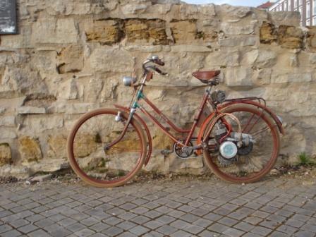

Das ist meiner
Es ist der Tank eines Stationärmotors, die gibt es in der Bucht für ca 10 Euro...
Für mich ist es eine optimale Alternative, um nicht dem Irrsinn verfallen zu müssen, für den Originaltank fast 100€ auszugeben!
Nun kann ich fahren und warten bis mal einer in der Wühlkiste liegt...

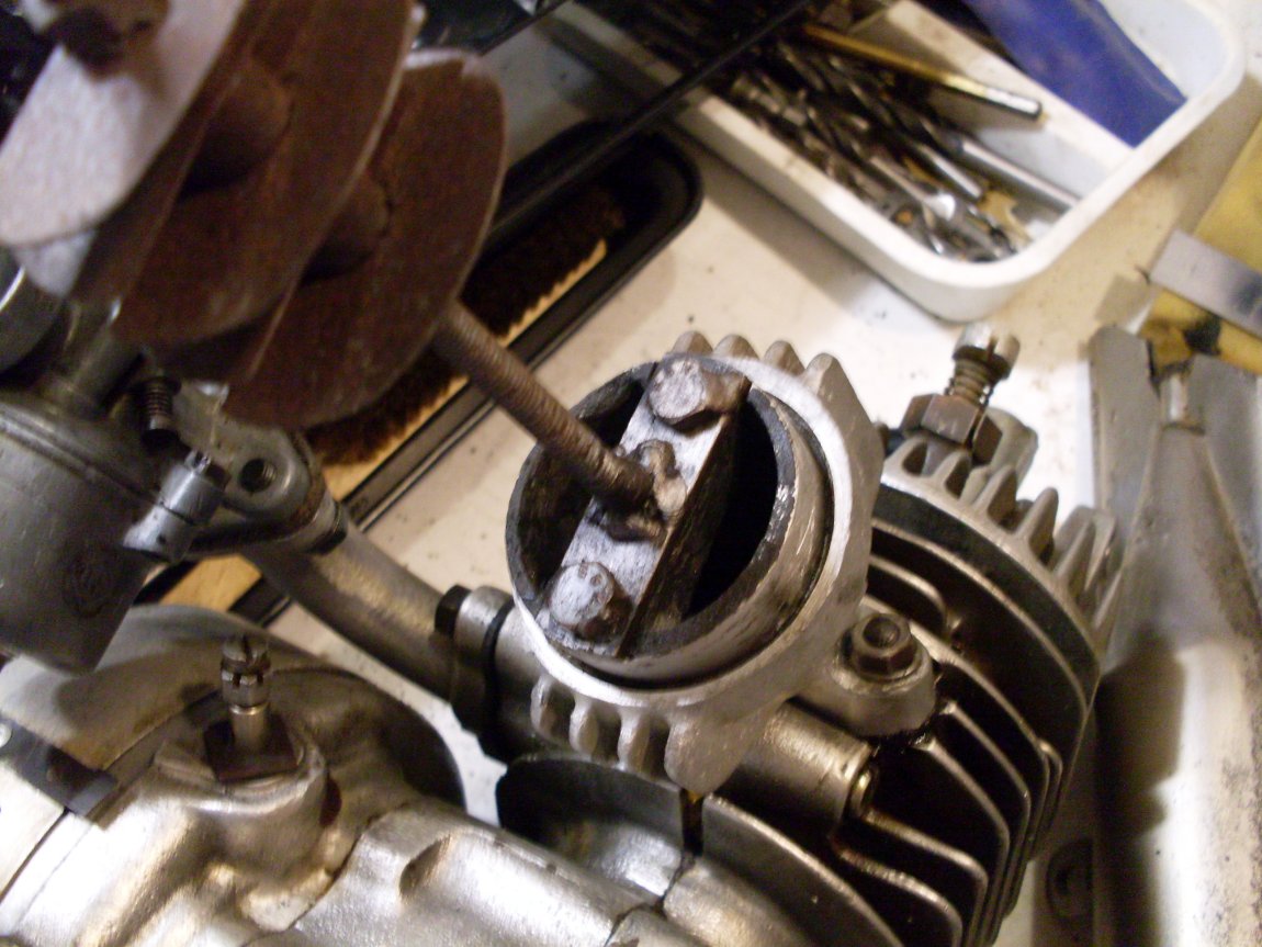

Habe nun auch die Prallbleche verändert, original sind es ja 4 oder 5?...
Problem war, dass der SR trotz unterschiedlicher Vergaser und Düsenkombinationen in höheren Drehzahlen sehr gequält war und mit 4takten begann-
Habe nun nach Toms Angaben (viele kennen ihn aus Kürbitz) den Abstand des ersten Prallblechs zum Auslass hin verdoppelt und nur noch 3 Prallbleche montiert.
Er hatte die gleichen Probleme und ist jetzt sehr zufrieden damit, in ca 1-2 Stunden, wenn die Sonne scheint gehts los!!!
Ich werde berichten!!!

So, nach der ausgiebigen Probefahrt lässt sich folgendes sagen:
Der Motor klingt mit 3 Prallblechen leiser und sanfter...
Auch habe ich das Gefühl, dass er freier hochdreht.
Bezüglich der Endgeschwindigkeit bleibt es bei ca 40 Sachen, wobei das mit dem Damenrahmen und der Klotzbremse (Kackeschieber) als völlig ausreichend zu betrachten ist, da die Fuhre ja wieder entschleunigt werden muss....

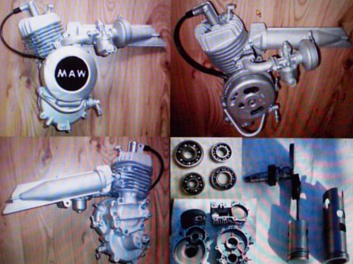

In der Bucht gefunden ...
Seht euch DAS mal an, der ganze Motor vollgekleistert, is ja grausig.

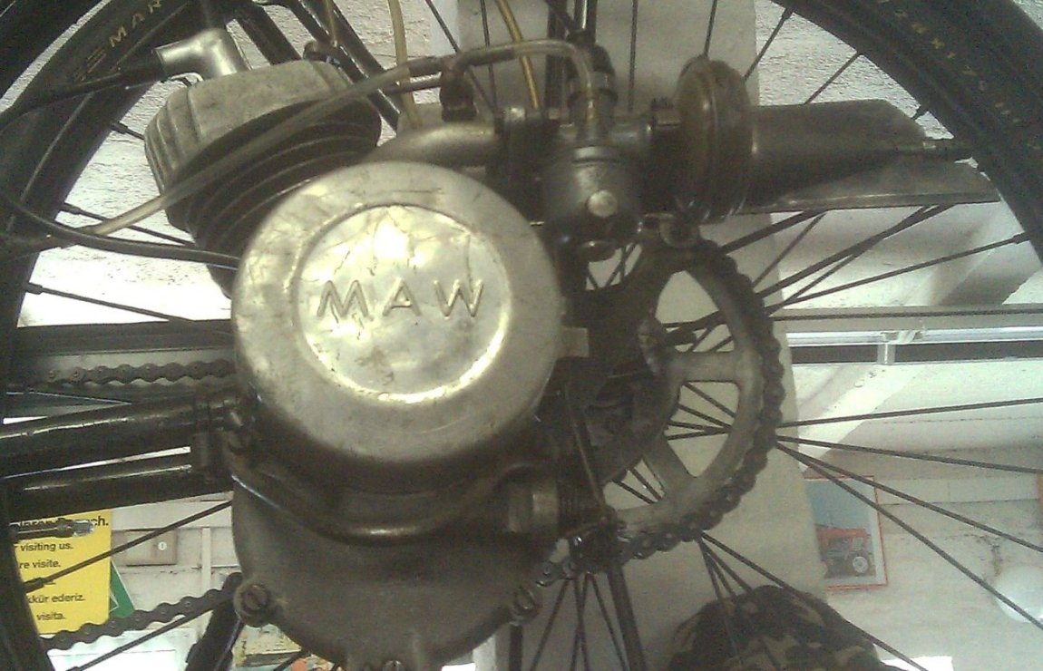

Re: MAW Hilfsmotoren
Gesehen im Fahrzeugmuseum Glöthe,
man beachte die "ausgeklügelte" Kaltstartvorrichtung.
