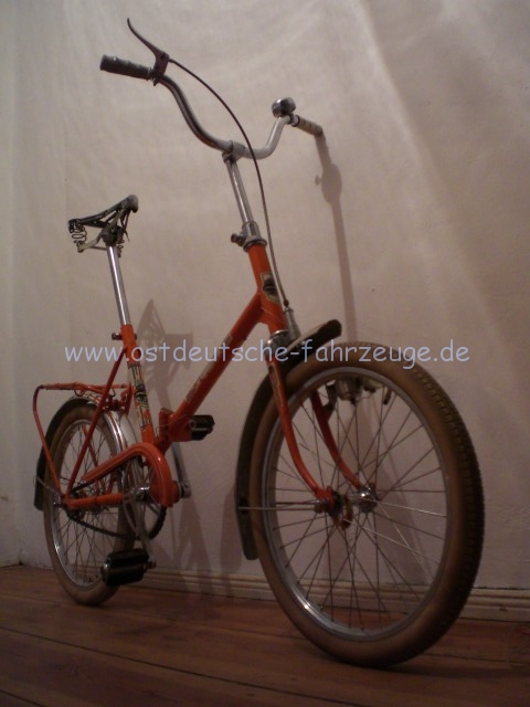

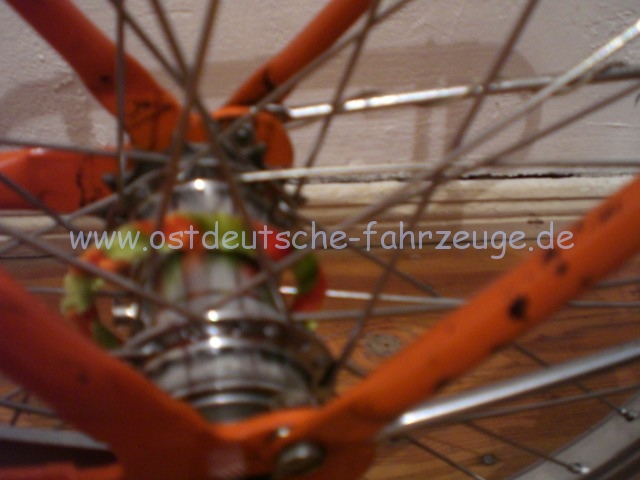

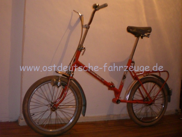

Das 68er hat wieder Füße...
- CIMG0176.JPG (132.75 KiB) 19718 mal betrachtet
- CIMG0172.JPG (145.69 KiB) 19718 mal betrachtet

Die Nabenputzer sind der Hit, danke nochmal!
- CIMG0175.JPG (146.02 KiB) 19718 mal betrachtet

Freut mich, sieht super aus, ein echter Hingucker
orange ist echt selten.

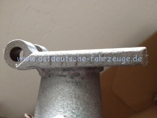

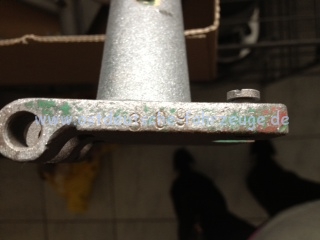

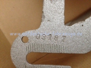

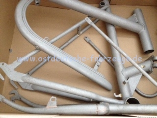

Die Teile für´s Familienrad sind gestern vom "Strahlemann" gekommen. Hier die RN vom Familienrad Beim genauen Hinschauen, habe ich Rahmenteilenummern am Klappmechanismus gefunden. Hat das schon mal einer gesehen? @Steffen: sind solche Nummern auch am Weißen und Orangenen? Und was könnten die bedeuten...
Nächste Woche geht´s zum Lackierer...obwohl ich dieses Silberfunkelgrau auch irgendwie cool finde. Kann man das irgendwie erhalten? Was würde Owatrol daraus machen oder vielleicht mit Klarlack drüber...mattschwarz hat ja jeder...wäre dann das nächste Projekt (Mixi)

Owatrol würde ich Dir in diesem Fall nicht empfehlen. Bei dem blanken Metall (und dann noch der gesamte Rahmen) wirst Du recht schnell "anrostungen" an Stellen finden. Klarlack ist da schon die bessere Variante! Die Frage ist, ob der Lack auf dem Untergrund dauerhaft hält.

Hallo Schollega, hm ok Owatrol also nicht. Der Lackierer meinte Klarlack vielleicht...
Da habe ich noch ein bisschen Zeit zum grübeln, die Teile sind zwecks Farbmuster mit zum Lackierer und werden dann erst gestrahlt. Da guck ich dann mal, wie die Quali danach ist.

Ps. Die Nummern auf dem Schanier ist normalerweise unterm Lack verborgen...warum dort Nummern sind, kann ich dir nicht sagen...vielleicht ´ne Art von controling?! Materialeinsatz und Ausschuss bei der fertigung der Rahmen und Schaniere oder so was?!

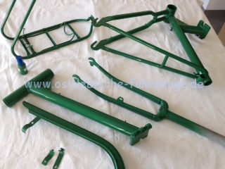

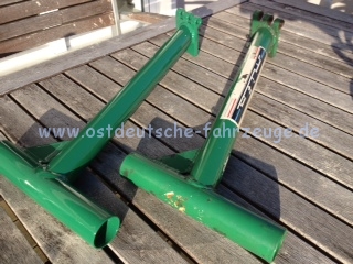

habe die Teile vom Lackierer bekommen. Glänzen wie ´ne Speckschwarte. Die Farbe ist ganz gut getroffen, guckt mal: Jetzt muss ich es "nur" noch zusammenpuzzeln...

Hey Aline, das sieht doch echt ganz gut aus....
An meinem 67er ist ein Kunststoffstrahler verbaut insofern muss es nicht unbedingt Glas sein.
Wie schon mal erwähnt sind jetzt deine Halterungen für´n Kettenschutz mitgelackt....waren sie im orginal aber nie, sondern immer blank. Ansonsten bisher ne saubere Sache.

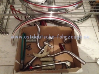

Habe heute echt gewienert was das Zeug hielt:
Das Innenleben der Klingel ist echt angegangen. Dem Rost bin ich nicht gewachsen. Ich habe poliert und poliert, naja wo nischt mehr ist, kann kein Chrom gucken! Vielleicht hier mit Ovatrol arbeiten, zum konservieren...?
