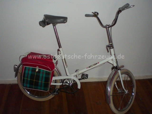

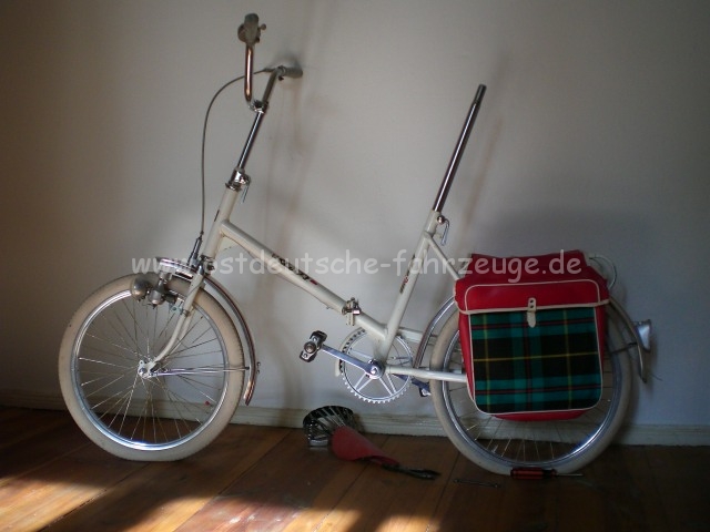

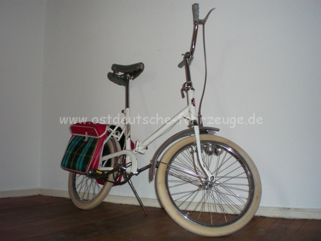

Der Sattel ist relativ zeitaufwendig:
Gestell verbogen, eine Feder hat gefehlt, der Gummibelag musste neu und aktuell bin ich am Nähte nachsteppen.
Neue Kette und´n paar freshe Schläuche braucht´s noch und´n bischen Kleinkram, dann gehts ab auf die Bahn.

Die Taschen sind ja der Hammer!Schönes Rad ;)
Re: Export Klapprad
Ein traumhaftes Rad! Die reifen sehen ja noch super aus! Kommt da so ein Terry-Sattel drauf?

Sehr feines Rädchen, ist das EXPORT I oder II?
Die Reifen sind der Oberkracher!!!

Die Reifen sehen auf den ersten Blick recht gut aus und sind kaum verfärbt, allerdings umso poröser.
Es gibt ja mitlerweile wieder helle Bereifung für Fahrräder, aber leider nicht in 20zoll.
Thomas, das Rad ist noch Export Nr1. Sollte sich der Typ endlich mal melden ist Nr2 auf jeden Fall deins.
Der Sattel ist der Terryer in der ersten Ausführung mir Rosshaarfüllung und Nieten, hinten weiß abgesetzt.

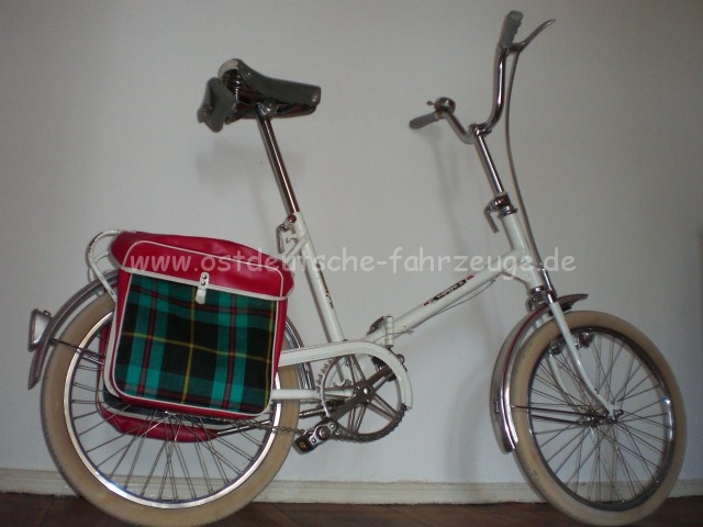

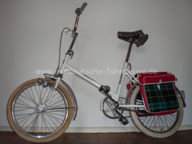

Fertig.
Proberunde war erfolgreich. Nichts schleift, nichts klappert.
Die Reifen sind allerdings nicht mehr wirklich fahrbar. Da es aber mehr als Deko dienen soll, lässt sich das verschmerzen.

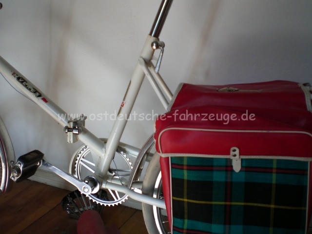

Durch das Fünfaugen Schanier gibt´s keine Verwindungen wie bei den späteren Dreiaugen Klappis ab 71.
Beim Klapprad wirkten sich ja sämtliche Rationalisierungsmaßnahmen eher negativ auf Haltbarkeit und Optik aus.
Insbesondere die 80er Jahre Blechpräge Schaniere sind der reinste Witz.
Die frühen Modelle waren um längen besser...allerdings wohl auch fertigungs/material-intensiver.

Sehr schön geworden!
Es hat eine besondere ästhetik mit all den hellen Teilen.Wirkt sehr edel. dhs2

Immer wieder gerne, ist wirklich eine Augenweide! Würde vorschlagen, das Klappi mal vor einem dunklen Hintergrund zu knipsen!
Dann kommt es noch besser rüber ;)

Schönes und seltenes Fahrrad. Die Taschen sind besonders der Kracher. Irgendwann solltest Du mir verraten wo Du die aufgetrieben hast - die will ich auch! ;)
