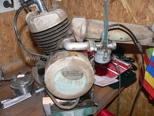

Das ist mein neuer MAW aus dem Jahre 55ig...
Hat die Motornummer 37202
Matthias
PS: Matze ich warte dringend auf deine Motordoku...

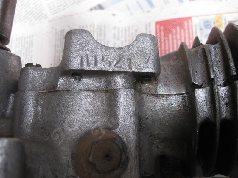

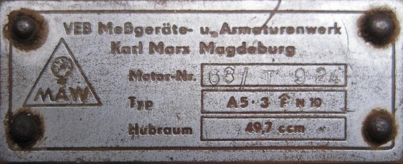

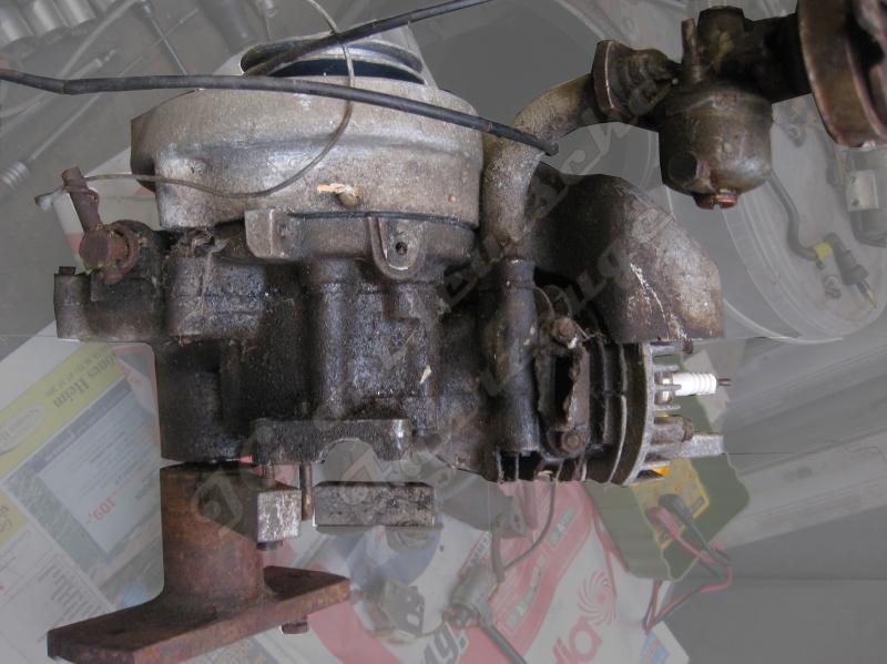

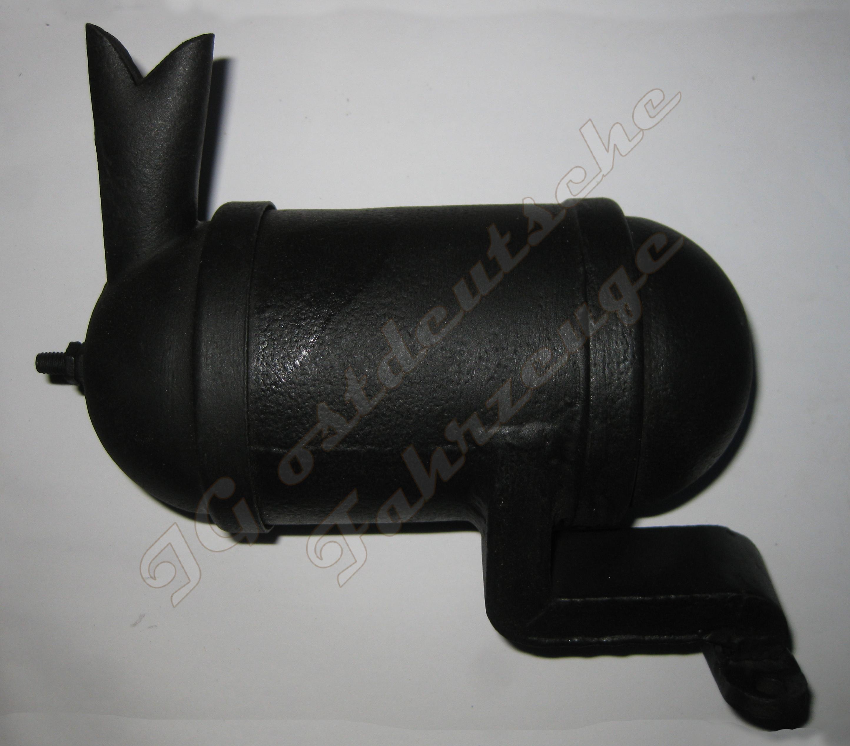

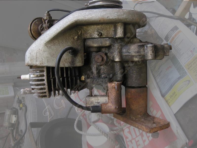

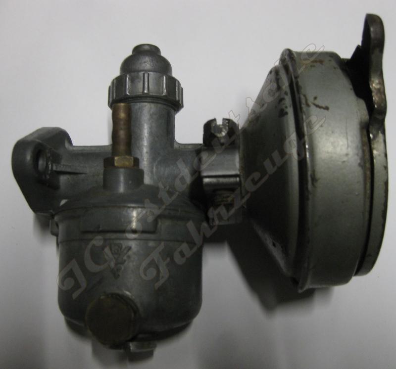

Hallo zusammen, ich bin nicht das was man ein MAW-Fan bezeichnet aber interesant ist das Motörchen allemal. Als ich vor ein paar Monaten an einem völlig verwahrlosten und von Vandalen heimgesuchten offenen Schrebergarten vorbei kam, hat mich die neugierde gepackt und ich habe mal nachgeschaut. Dort in einem verfallenen Schuppen in einer Ecke habe ich zwischen dem Unrat den Kleinen gefunden und mitgenommen. Damit fingen die Rätsel an. Im Netz fand ich sehr schnell das es ein Fahrrad Anbaumotor war, nur mein Angeeigneter war anders. Der Vergaser ist um 90°gedreht so das Er nur im liegen betrieben werden kann. Rasenmäher ?? Er hat 2 Motornummern, eine im Motor eingeschlagen 111521 währe von 1958 und Eine auf dem Gebläsegehäuse 63/T924 von 1963. Hat jemand aus zwei mach eins gemacht oder hat MAW Restbestände verarbeitet? Immerhin wurden gegenüber der Normalausführung das Lüfterrad, Lüftergehäuse, Anwerfrolle mit Zierdeckel und den verdrehten Ansaugkrümmer benötigt.

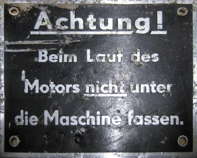

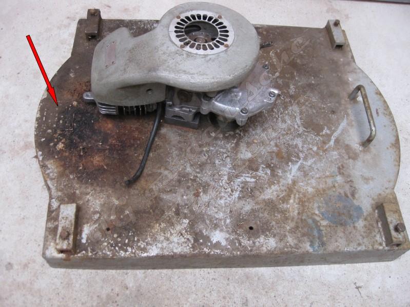

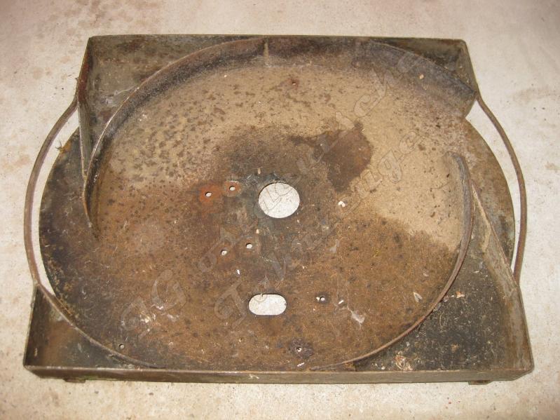

Später fand ich noch den abgebrochenen Auspuff und das Gestell auf dem der Motor einst montiert war. Das Gestell gibt auch einige Fragen auf. Um ein Eigenbau zu sein ist Es viel zu präziese und fachmännisch gebaut, außerdem war ein Warnschild aufgenietet, kein Typenschild. Im Warnschild ist die Nummer 178 eingeschlagen. Die vermutliche Schnitthöhe wurde mit gekröpften Vierkantachsen eingestellt (habe ich nicht mitgenommen ). Selbst wenn es doch ein Eigenbau ist, wer nietet ein passendes Warnschild auf und gibt eine Nummer ?
Wer von Euch kann mich aus dem Tal der Ahnungslosen befreien?

Es sieht mir nch einem MAW Stationär Motor aus ,,,
Dieser Motor der quasi eine Kopie des AMO Motors ist, ( siehe hier )
viewtopic.php?f=13&t=892&start=20
wurde in unzähligen Varianten eingesetzt. Unter anderem auch als Pfeil Bootsmotor .
https://freizeit-und-technik.com/huehne ... naermotor/
Der Swen-Uwe und meine Wenigkeit haben schon ein paar MAW Motoren überholt. Genrell simpel aber er hat auch viele Tücken.
Wenn DU deinen Motor zerlegen willst, ich hötte noch eine Abziehvorrichtgung dafür über. ( siehe dazu auch die Doku hier im Forum vom Hammer MAW )

du hast recht, jetzt ist es ein Stationärmotor aber wenn man die angebauten Teile ersetzt durch Ansaugkrümmer, Limadeckel und Flüstertüte hat man ein ganz normalen Fahrradmotor. Zur Zeit bin ich Ihn am äußerlichen reinigen und will schauen ob er läuft, Zündfunke ist ja da. Wenn ja bleibt Er wie Er ist und dann mache ich aus dem " Rasenmähergestell " einen Standfuß, wenn nicht sehen wir weiter.

Ja, das meinte ich ja. Laut Recherchen mussten die Jungs aus Berlin ihre Sachen nach Magdeburg abgeben.
Zum Motor:
Ich würde aber falls möglich den Simmering hinter der Lichtmaschine wechseln. Dieser wird hart wie Beton sein.
Ansonsten riskierst Du wahrscheinlich das die Welle einläuft. Aber ich denke einen kurzen Versuche sollte nichts im Wege stehen.
Wenn Du das Polrad demontieren willst, die Mutter hat Links Gewinde.
Ich habe mal vor Jahren eine Doku gemacht, die müsste ich aber erst hochladen.

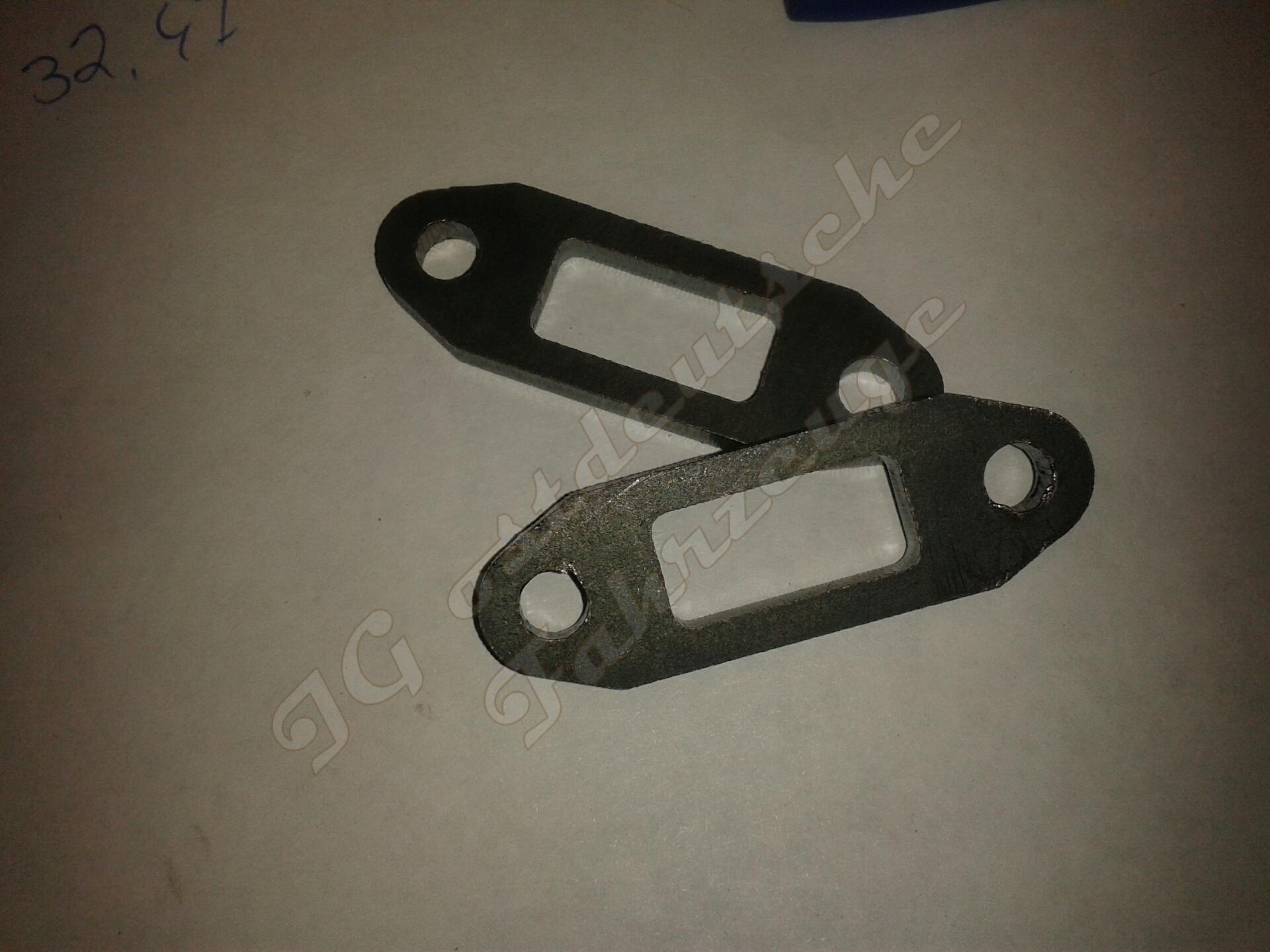

falls Du für Deinen Fundmotor einen kleinen Auspuff bauen willst, ich habe noch ein paar CNC geschnittene Flansche für den Abgas Krümmer. Da kannst Du Dir dann ein passendes Rohr anschweißen.
Bei Bedarf kann ich Dir ein Flansch im Briefumschlag schicken.

Coole Teile.
solche habe ich auch...
Danke nochmal, Matze.

vielen dank für dein Angebot aber benötige ich nicht. Der Auspuff war komplett, nur auseinander gebrochen und ich habe Ihn inzwischen geschweißt. Trotzdem dankeschön.
