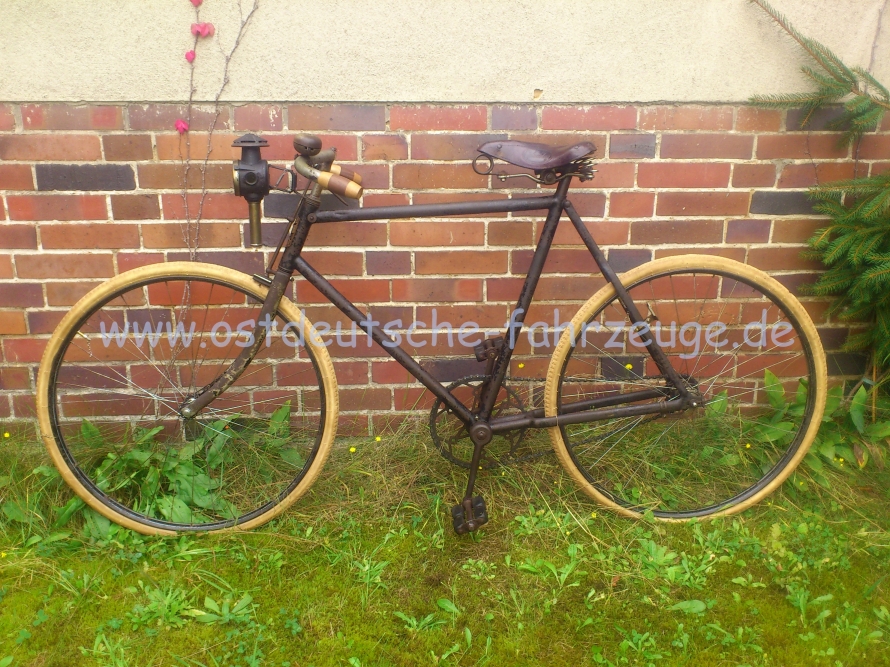

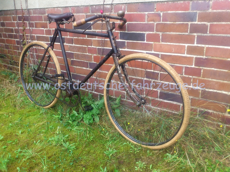

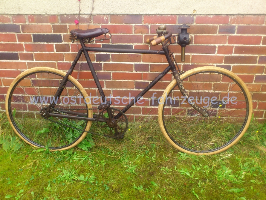

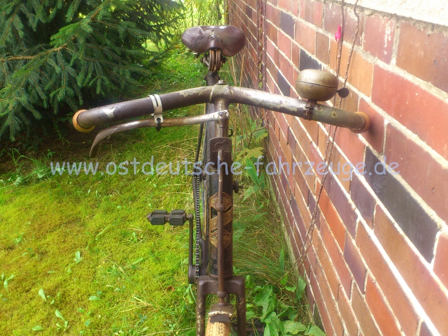

Etwas neues gibt es nun wieder zu berichten, Heute ist der Lenker eingetroffen. Ich hatte ja beschlossen es so aufzubauen, wie im Buch zu sehen. Um, und nach der Jahrhundertwende waren Fahrräder das Fortbewegungsmittel und Statussymbol schlechthin, Radfahrervereine wuchsen wie Pilze aus dem Boden und die Räder hatten einen Status wie in der heutigen Zeit bspw. ein Sportwagen. Natürlich wurde auch schon etwas getunt. In den Katalogen und auf vielen alten Bildern sieht man oft Tourenrädern mit sogenannten Halbrennerlenkern die als Zubehör erhältlich waren, neben den deutschen Lenkern und den Gesundheitslenkern (spätere NSU Form). Daher habe ich mich entschlossen, passend zur Übersetzung einen solchen zu verbauen. Dann hab ich zeitgemäße Holzgriffe drehen lassen.
Nur der geschmiedete Hebel muss noch abrerundet und zurechtgebogen und geschliffen werden, ist quasi ein Eigenbau, das Loch und die 25mm Schelle für die Befestigung fehlen noch, dann ist es soweit fertig und wie im originalen.

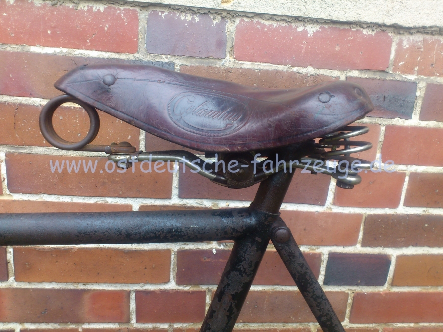

Der Columbus Sattel hat nun auch seinen Platz gefunden.

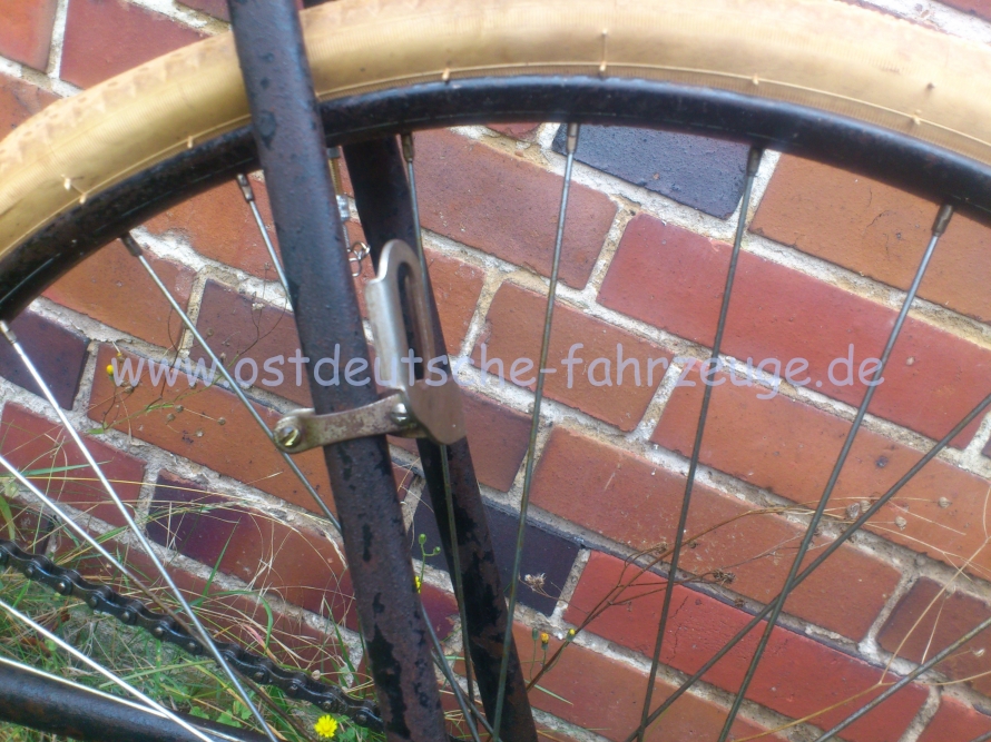

Einen Halter fürs hintere Kerzen/Petroleumlicht hab ich auch aufgetrieben.
Lenkerhebel muss noch angepasst und fertiggearbeitet werden. Ist nur provisorisch dran.
