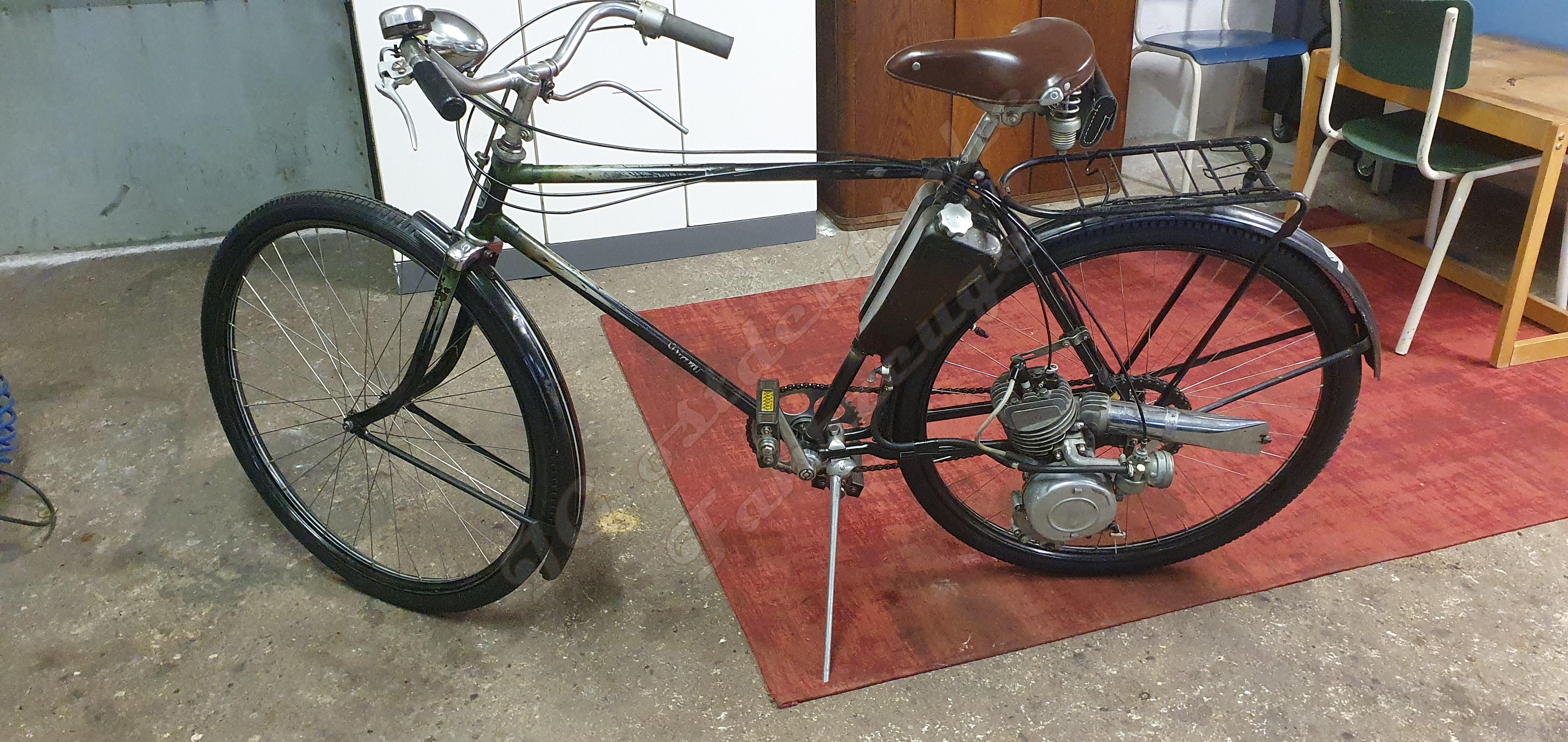

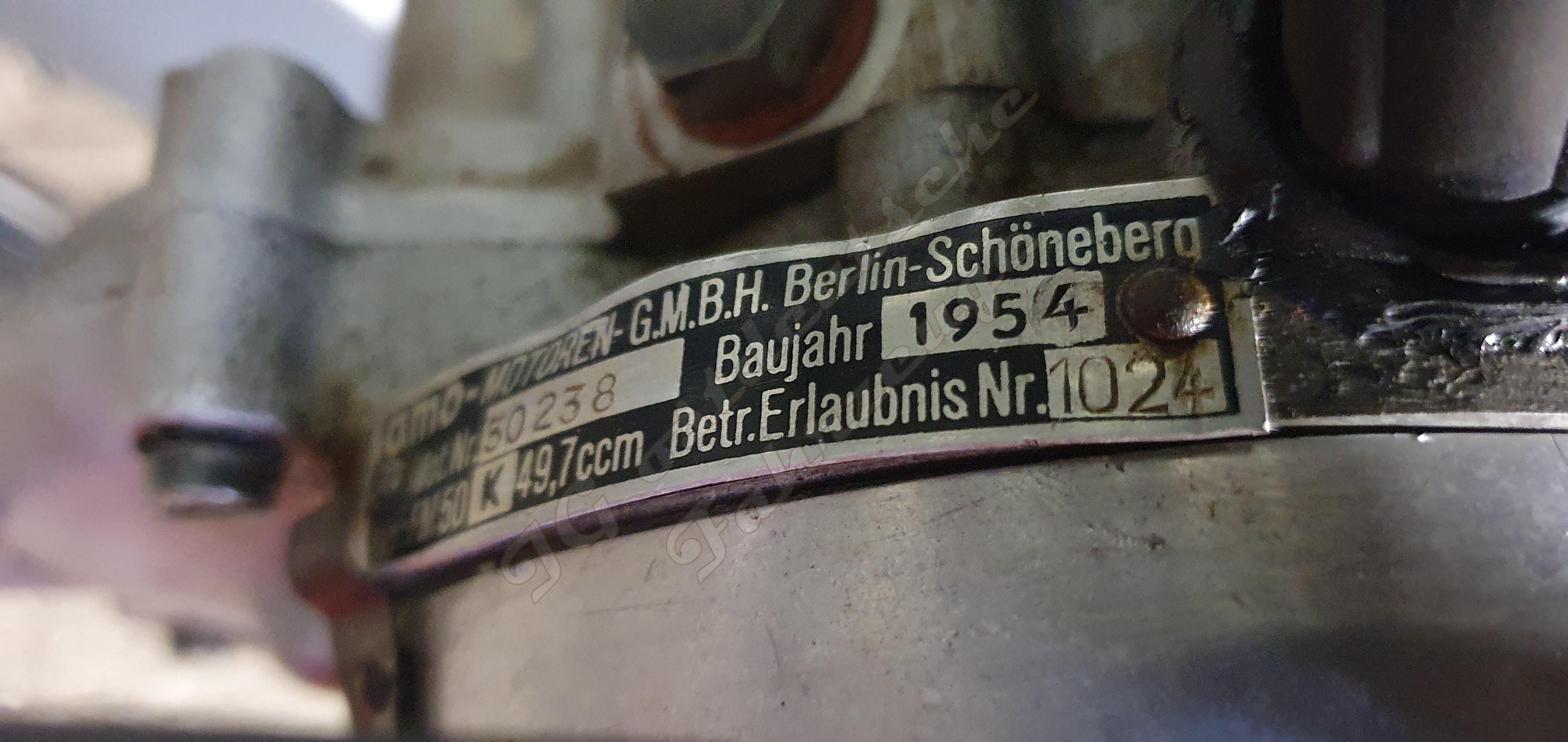

Es ist so weit der Amo ist nun am Diamant. Es war nicht ganz einfach, aber ich denke, es läuft ganz gut. Ich muss mir noch was für den Kupplungszug und den Gaszug einfallen lassen. Kupplungszug zu kurz, Gaszug am Ende zu dick. Ich habe einen Motor mit einer Betriebserlaubnis an einem Fahrrad . Dank Herrn Steegemann habe ich einen Abdruck der ABE und nach einigem Hin und Her habe ich auch schon ein Versicherungskennzeichen und einen digitalen Versicherungsschein. Ich hoffe, die Feinheiten dauern nicht so lange, dann kann es vielleicht noch die Woche losgehen.
Beiträge: 6505
Re: AMO-Motor aus Berlin-Schöneberg an Diamant EH
Der Bosch-Scheinwerfer wird es wohl sein. Allerdings werde ich noch einen anderen Halter Suchen, der ist mir irgendwie zu hoch. Hat jemand noch ein Schutzblechrücklicht für mich aus den 40ern oder frühen 50ern? Ein Strebenrücklicht finde ich an motorisierten Fahrzeugen nicht so doll.

Passt sehr schön an das Diamant. Es sieht sehr harmonisch aus. Bin gespannt wie er läuft, gerade im Vergleich zum MAW. Bitte berichten;)

Das werde ich tun, hoffentlich noch in dieser Woche! Manchmal muss man von hinten durch die Brust ins Auge.
