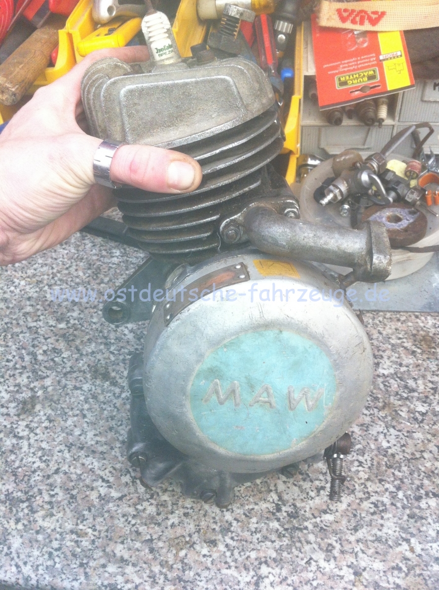

Ich sammle nun schon geraume Zeit alle Einzelteile zusammen.
So langsam aber sicher geht es dabei in die heiße Phase!
In der letzten Woche bekam ich einen MAW geschenkt, der bisher ungenutzt seit nunmehr gut 30 Jahren herumlag.
Er war zum Glück gut eingeölt und dreht daher schön leicht und hat Kompression!
Genutzt wurde dieser zuletzt vermutlich als Rasenmähermotor.
Ritzelseitig war eine große Riemenscheibe zum Antrieb des Messers montiert. Auf dem Polrad war eine kleine Riemenscheibe zum Antrieb des Lüfters festgeschraubt. Leider wurde hierzu die Limaabdeckung kreisrund ausgeschnitten.
Einen neuen Limadeckel hatte ich jedoch noch. So konnte ich das Typenschild tauschen.
Als ich mir dieses ansah, war ich etwas erfreut. Die Motornummer lautet 220.
Mittlerweile habe ich auch einen schönen patinierten Tank bekommen und die restlichen fehlenden Teile sind auch auf dem Weg zu mir.
Wenn dann alles da ist, folgt der erste Probelauf, um dann eine Entscheidung treffen zu können, ob der Motor überholt werden muss oder nicht.
Zunächst jedoch erst einmal Bilder der Einzelteile.

- image.jpg (562.09 KiB) 13546 mal betrachtet

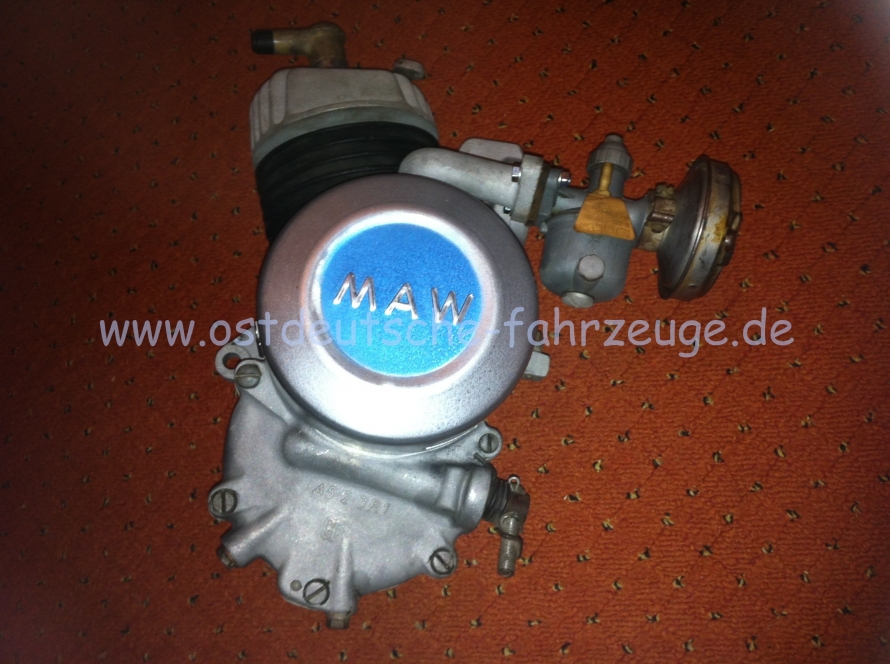

Der Motor, sieht schon wieder nach Fahrradmotor aus:
- image.jpg (884.69 KiB) 13545 mal betrachtet

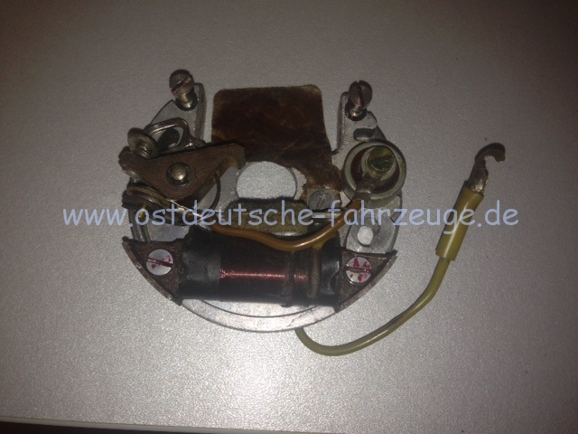

Und zu guter Letzt, die restlichen Teile, die bisher den Weg zu mir fanden.
- image.jpg (535.04 KiB) 13545 mal betrachtet

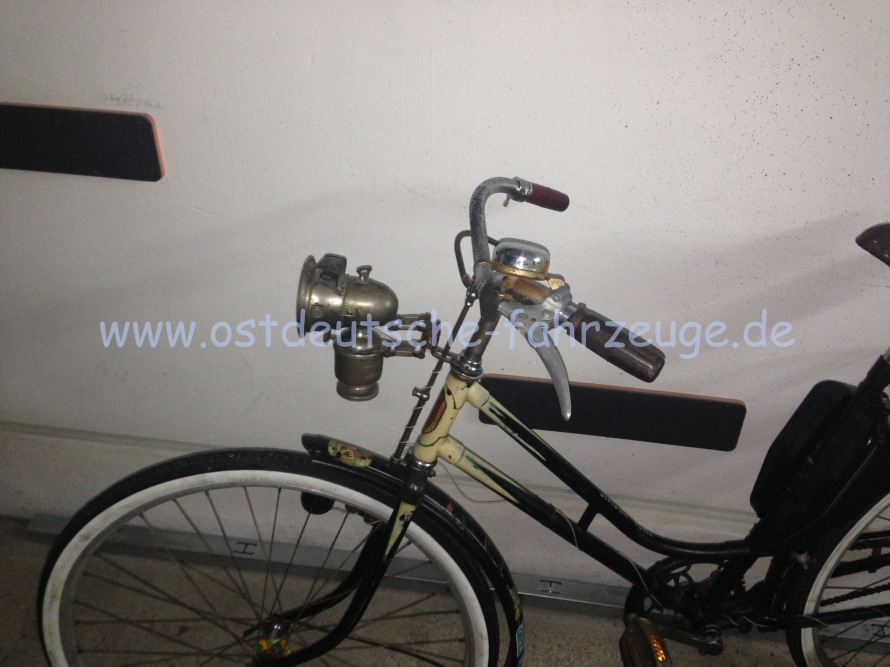

So richtig voran geht es wegen anderer Tätigkeiten leider nicht.
Aber mühsam ernährt sich das Eichhörnchen.

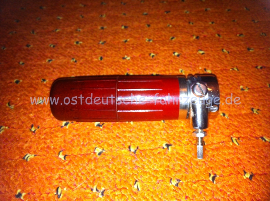

Heut mal den (leider immer noch) Nachbaugasgriff eingekürzt und den Chromring des Bakellitgriffes bearbeitet, so dass es so aussieht, als ob es so sein muss.
Es wär schön wenn mir jemand ein Bild zeigen könnte, wie der Rücktritt arretiert wird.
- image.jpg (514.09 KiB) 13492 mal betrachtet

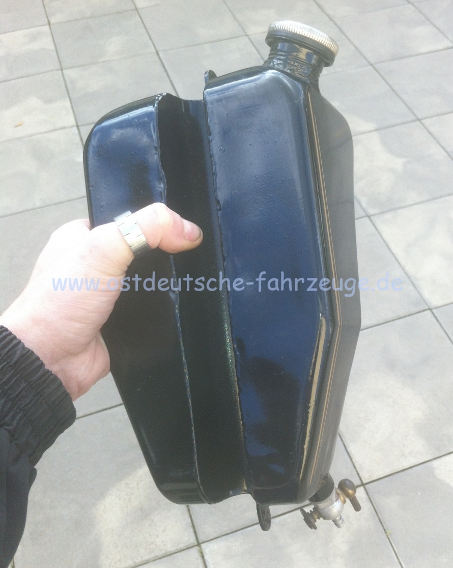

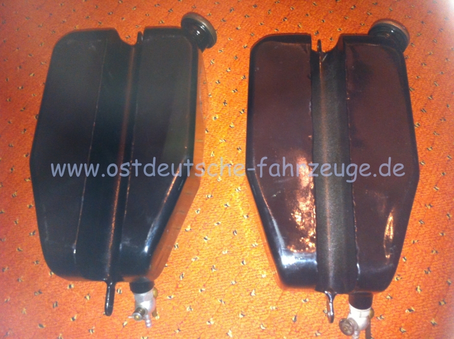

Dann beide Tanks gesäubert.
- image.jpg (475.75 KiB) 13491 mal betrachtet

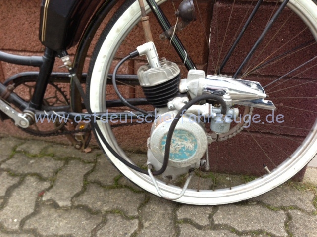

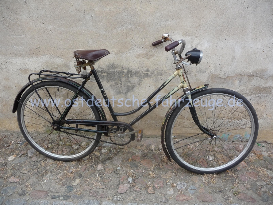

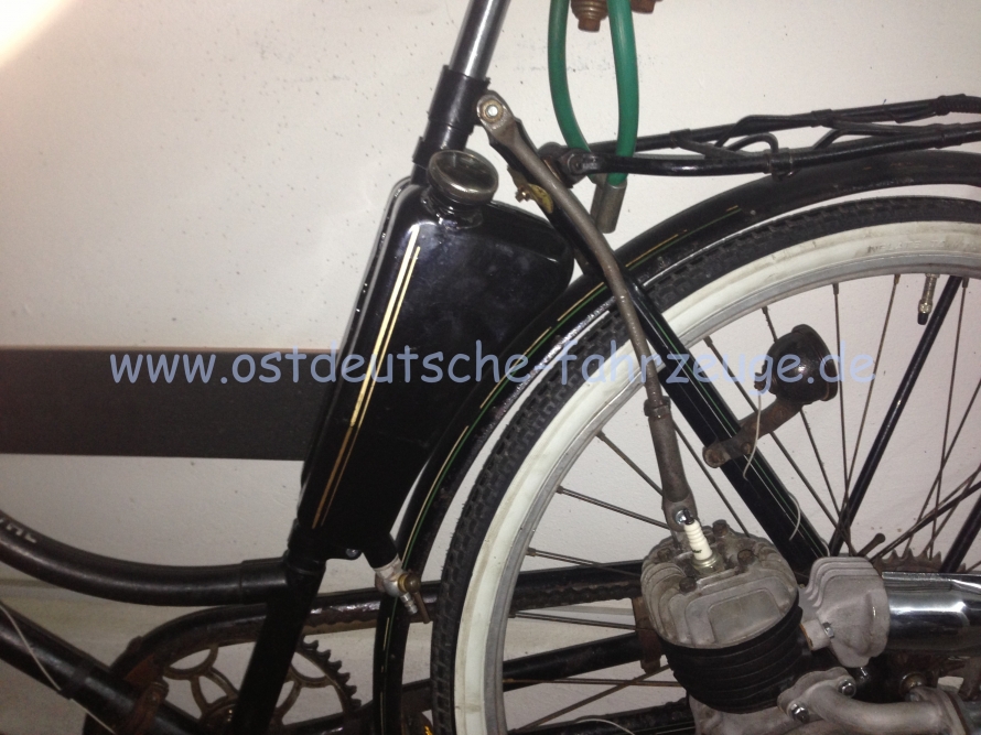

Nach Wochen des Nichtstuens, zumindest am Fahrrad, hab ich gestern mal etwas weiter gemacht.
Zur Sitzprobe ist der Motor, der Tank und etwas Kleinkram schonmal ans Fahrrad gekommen.
- image.jpg (407.66 KiB) 13369 mal betrachtet

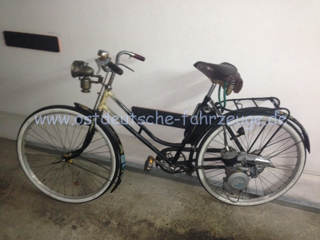

Re: Ein Fahrrad mit MAW entsteht
Ich muss jedes Foto einzeln hochladen, sonst spielt mein Handy nicht mit.
- image.jpg (387.83 KiB) 13369 mal betrachtet

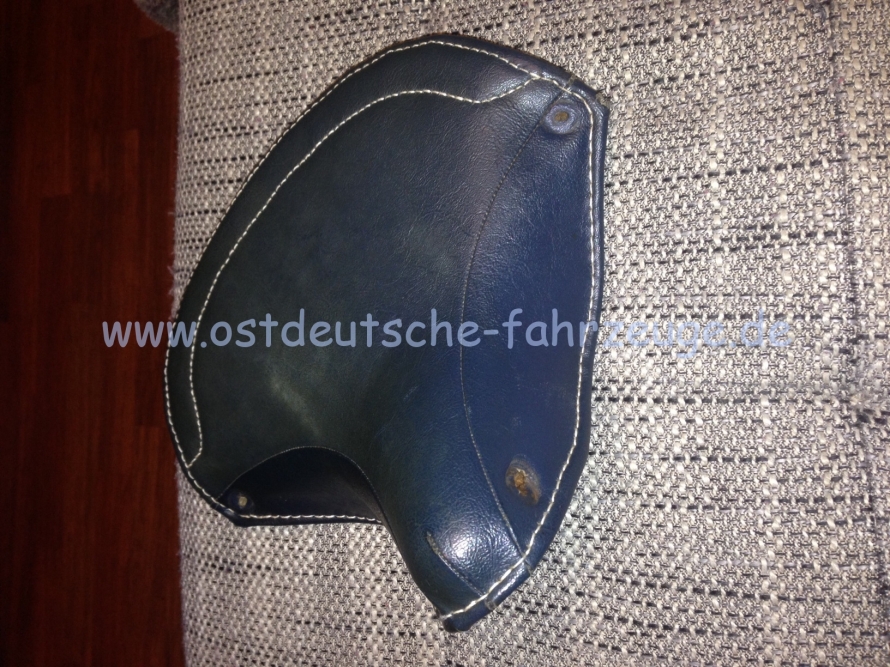

Zwischenzeitlich hab ich dann etwas weiter gemacht und vor allem die komplette Grundplatte gesäubert.
Einen Mucks hab ich ihm noch nicht entlockt. Das sollte aber zu gegebener Zeit bald erfolgen.
Nebenbei hab ich mir noch ne schöne Satteldecke genäht.
- image.jpg (186.77 KiB) 13249 mal betrachtet
- image.jpg (230.83 KiB) 13249 mal betrachtet
- image.jpg (192.22 KiB) 13249 mal betrachtet
- image.jpg (557.28 KiB) 13249 mal betrachtet
