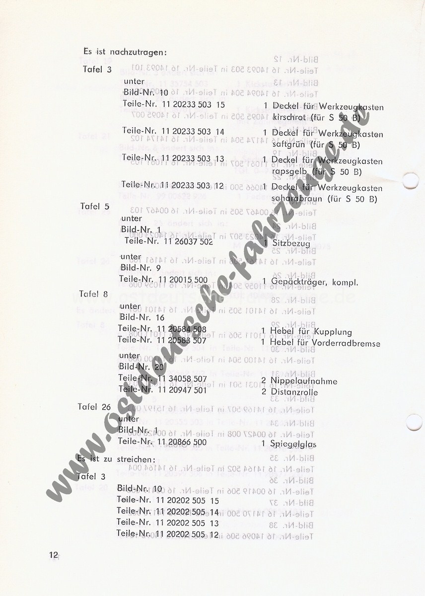

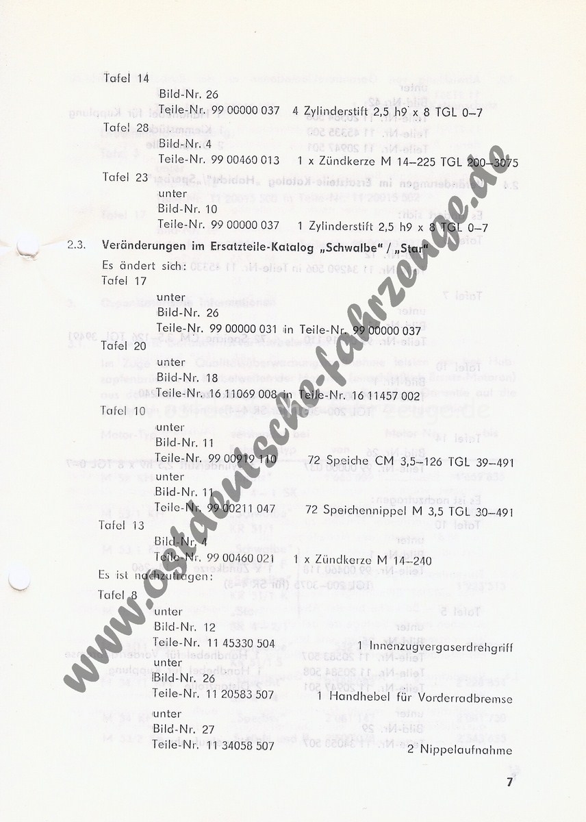

Simson Service Informationen 1976
Gesperrt
Simson Service Informationen, Werkstätten Infos Simson Suhl Jahrgang 1976
IFA - Kombinat
VEB Fahrzeug- und Jagdwaffenwerk
Ernst Thälmann Suhl
Simson Service Info 1976 Scan-120728-0001 [1600x1200].jpg (361.78 KiB) 6575 mal betrachtet
Simson Service Info 1976 Scan-120728-0002 [1600x1200].jpg (325.67 KiB) 6575 mal betrachtet
Simson Service Info 1976 Scan-120728-0003 [1600x1200].jpg (523.29 KiB) 6575 mal betrachtet
Simson Service Info 1976 Scan-120728-0004 [1600x1200].jpg (483.25 KiB) 6575 mal betrachtet
Simson Service Info 1976 Scan-120728-0005 [1600x1200].jpg (481.29 KiB) 6575 mal betrachtet
Simson Service Info 1976 Scan-120728-0006 [1600x1200].jpg (481.11 KiB) 6575 mal betrachtet
Simson Service Info 1976 Scan-120728-0007 [1600x1200].jpg (614.4 KiB) 6575 mal betrachtet
Simson Service Info 1976 Scan-120728-0008 [1600x1200].jpg (505.24 KiB) 6575 mal betrachtet
Simson Service Info 1976 Scan-120728-0009 [1600x1200].jpg (433.59 KiB) 6575 mal betrachtet
Simson Service Info 1976 Scan-120728-0010 [1600x1200].jpg (299.96 KiB) 6575 mal betrachtet
Simson Service Info 1976 Scan-120728-0011 [1600x1200].jpg (580.02 KiB) 6575 mal betrachtet
Simson Service Info 1976 Scan-120728-0012 [1600x1200].jpg (507.56 KiB) 6575 mal betrachtet
Simson Service Info 1976 Scan-120728-0013 [1600x1200].jpg (652.41 KiB) 6575 mal betrachtet
Simson Service Info 1976 Scan-120728-0014 [1600x1200].jpg (645.58 KiB) 6575 mal betrachtet
Simson Service Info 1976 Scan-120728-0015 [1600x1200].jpg (606.24 KiB) 6575 mal betrachtet
Simson Service Info 1976 Scan-120728-0016 [1600x1200].jpg (521.56 KiB) 6575 mal betrachtet
Simson Service Info 1976 Scan-120728-0017 [1600x1200].jpg (404.78 KiB) 6575 mal betrachtet
Simson Service Info 1976 Scan-120728-0018 [1600x1200].jpg (435.03 KiB) 6575 mal betrachtet
Simson Service Info 1976 Scan-120728-0019 [1600x1200].jpg (454.9 KiB) 6575 mal betrachtet
Simson Service Info 1976 Scan-120728-0020 [1600x1200].jpg (416.82 KiB) 6575 mal betrachtet
