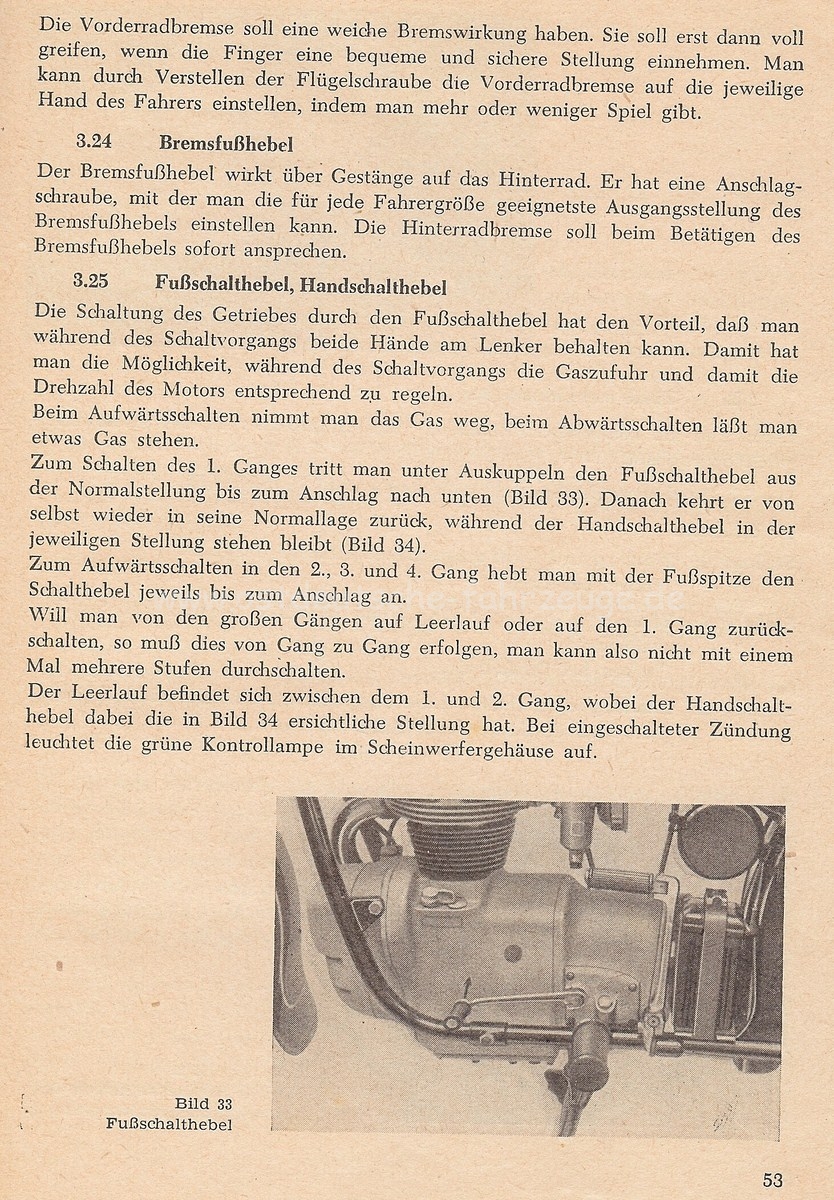

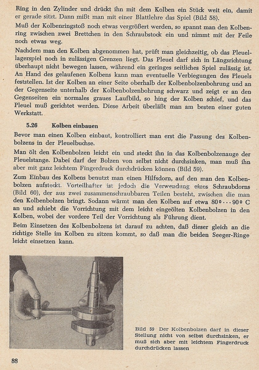

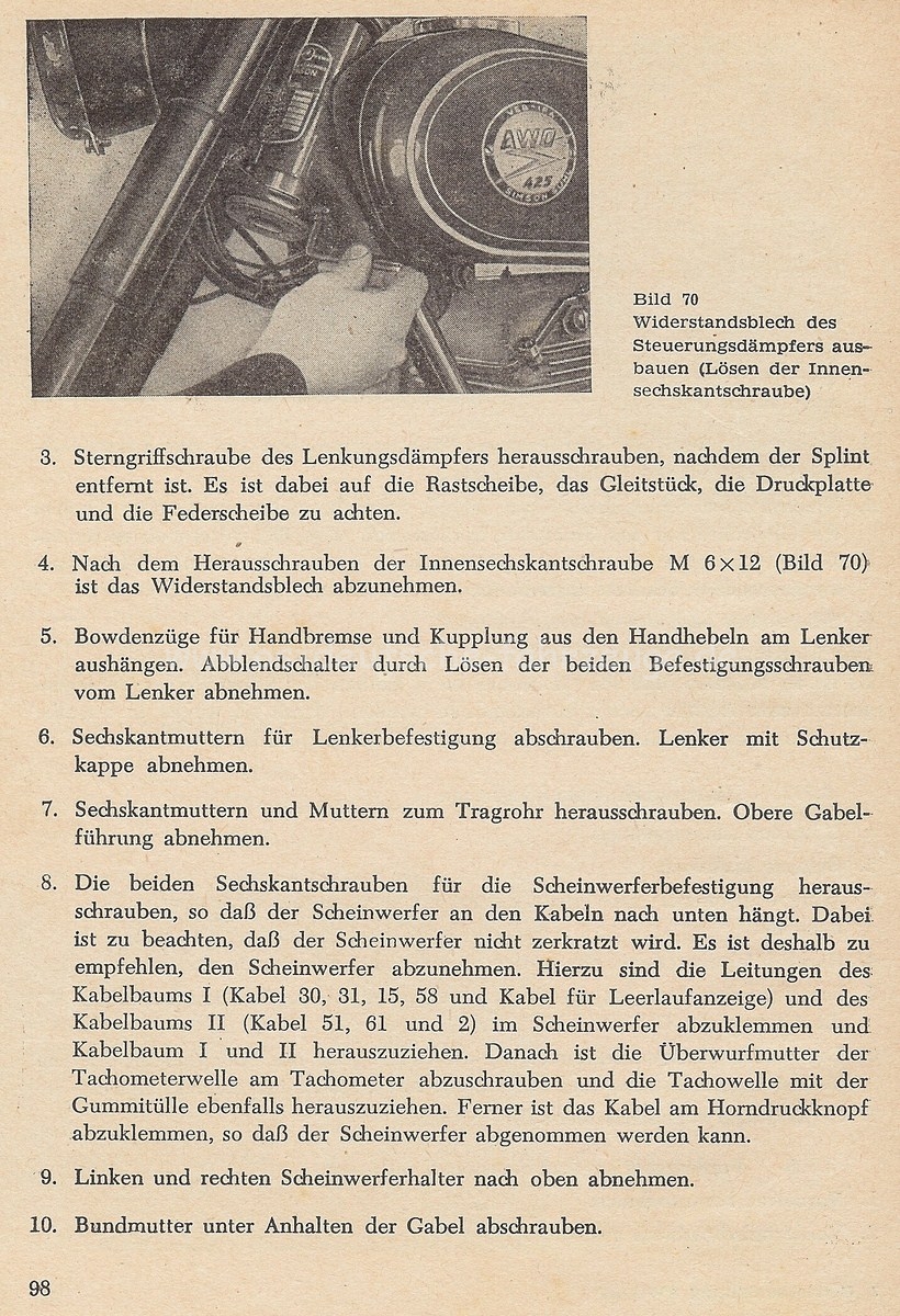

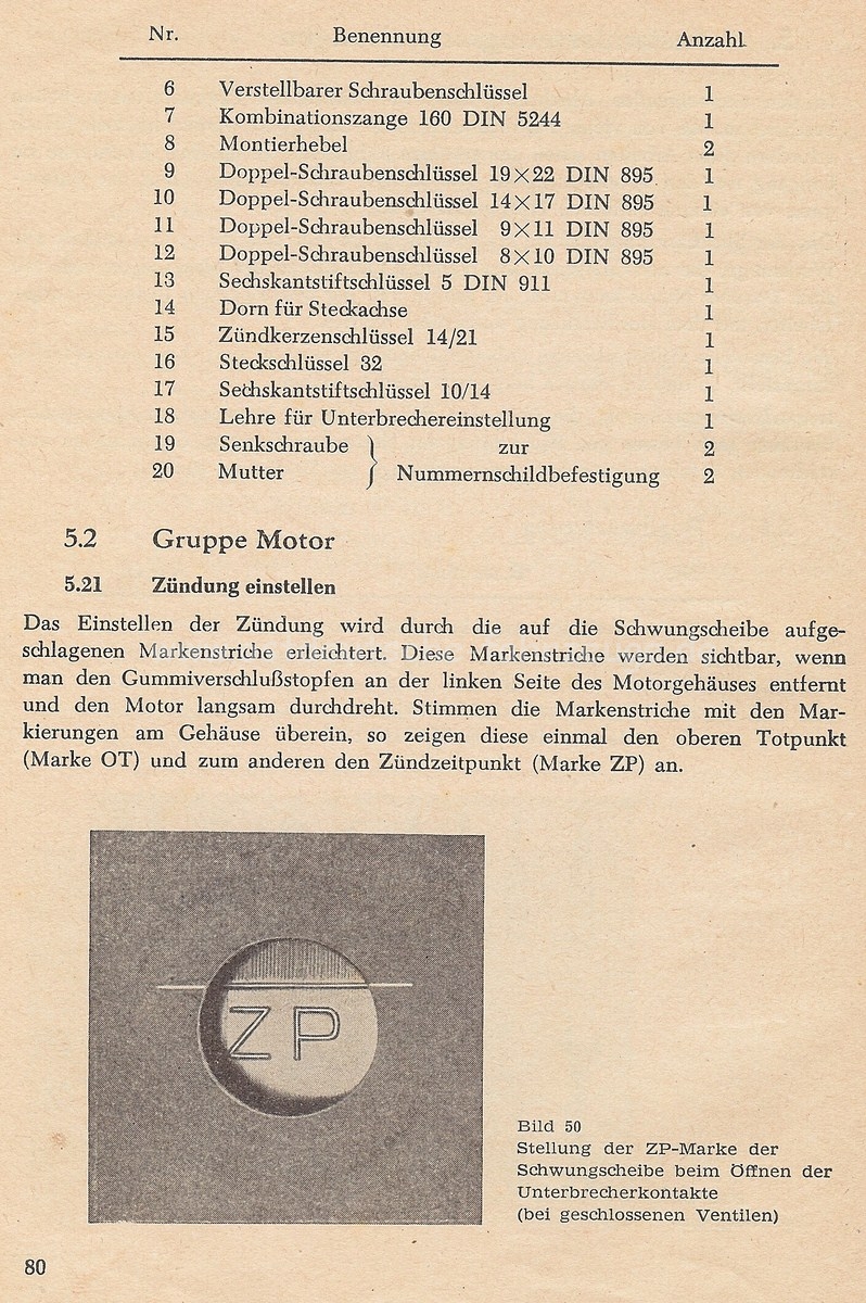

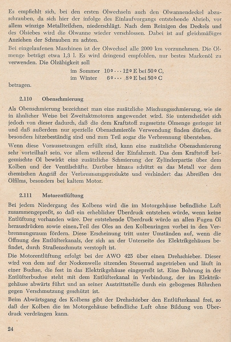

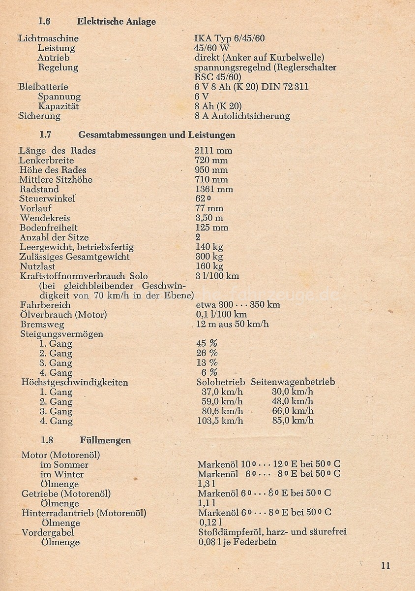

Betriebsanleitung Motorrad AWO 425 Ausgabe 1955
Betriebsanleitung Simson Suhl Motorrad AWO Ausgabe 1955. 3.verbesserte Auflage, Redaktionsschluß 21.06.1955.
BA AWO 425 1955Scan-120528-0001 [1600x1200].jpg (1.02 MiB) 10351 mal betrachtet

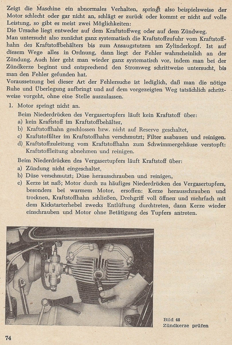

BA AWO 425 1955Scan-120528-0004 [1600x1200].jpg (707.78 KiB) 10351 mal betrachtet

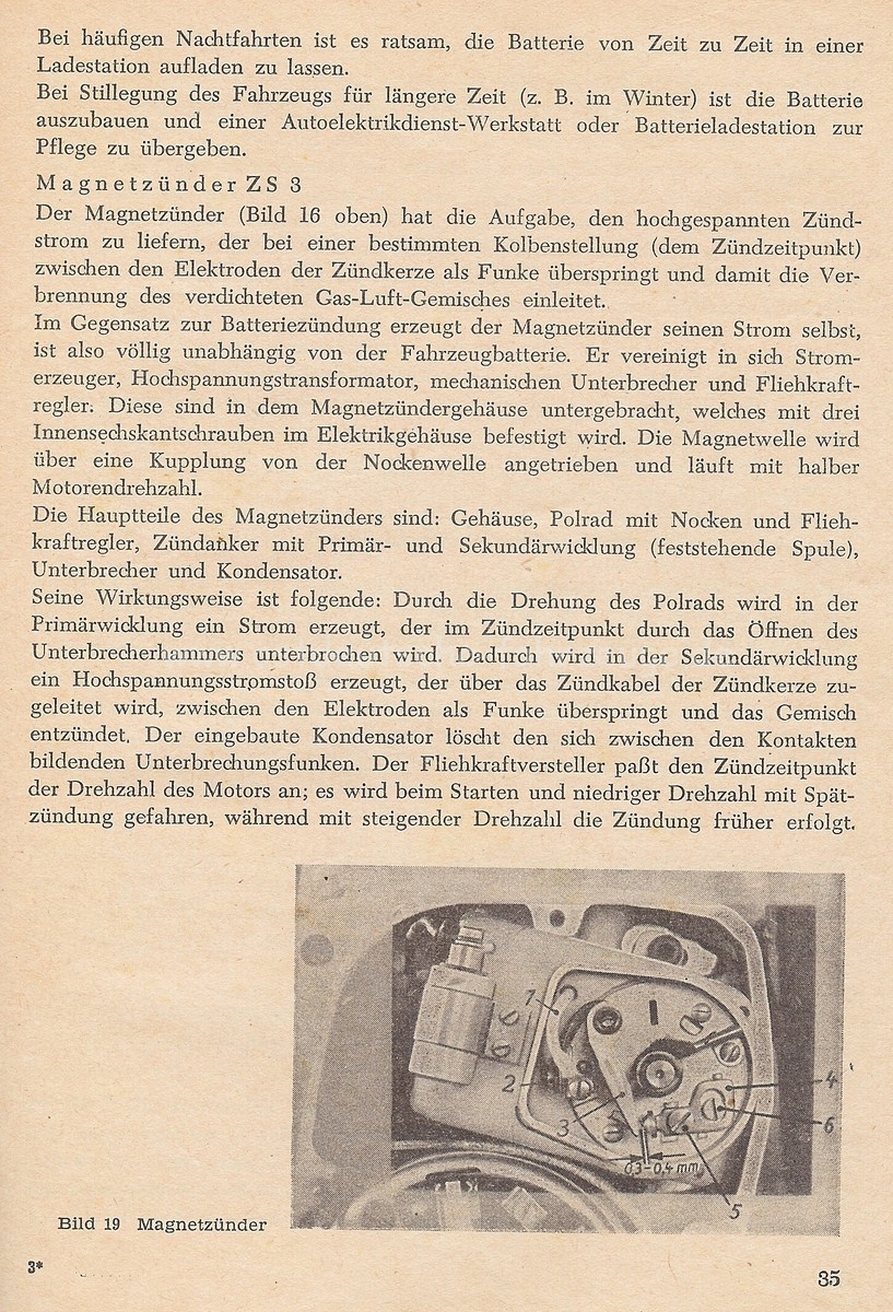

BA AWO 425 1955Scan-120528-0021 [1600x1200].jpg (889.42 KiB) 10350 mal betrachtet

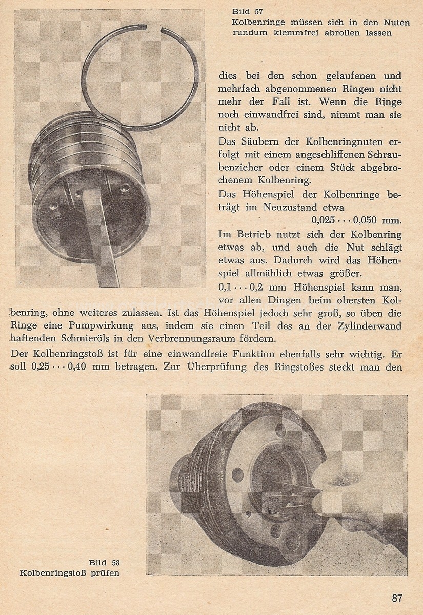

BA AWO 425 1955Scan-120528-0035 [1600x1200].jpg (939.49 KiB) 10350 mal betrachtet

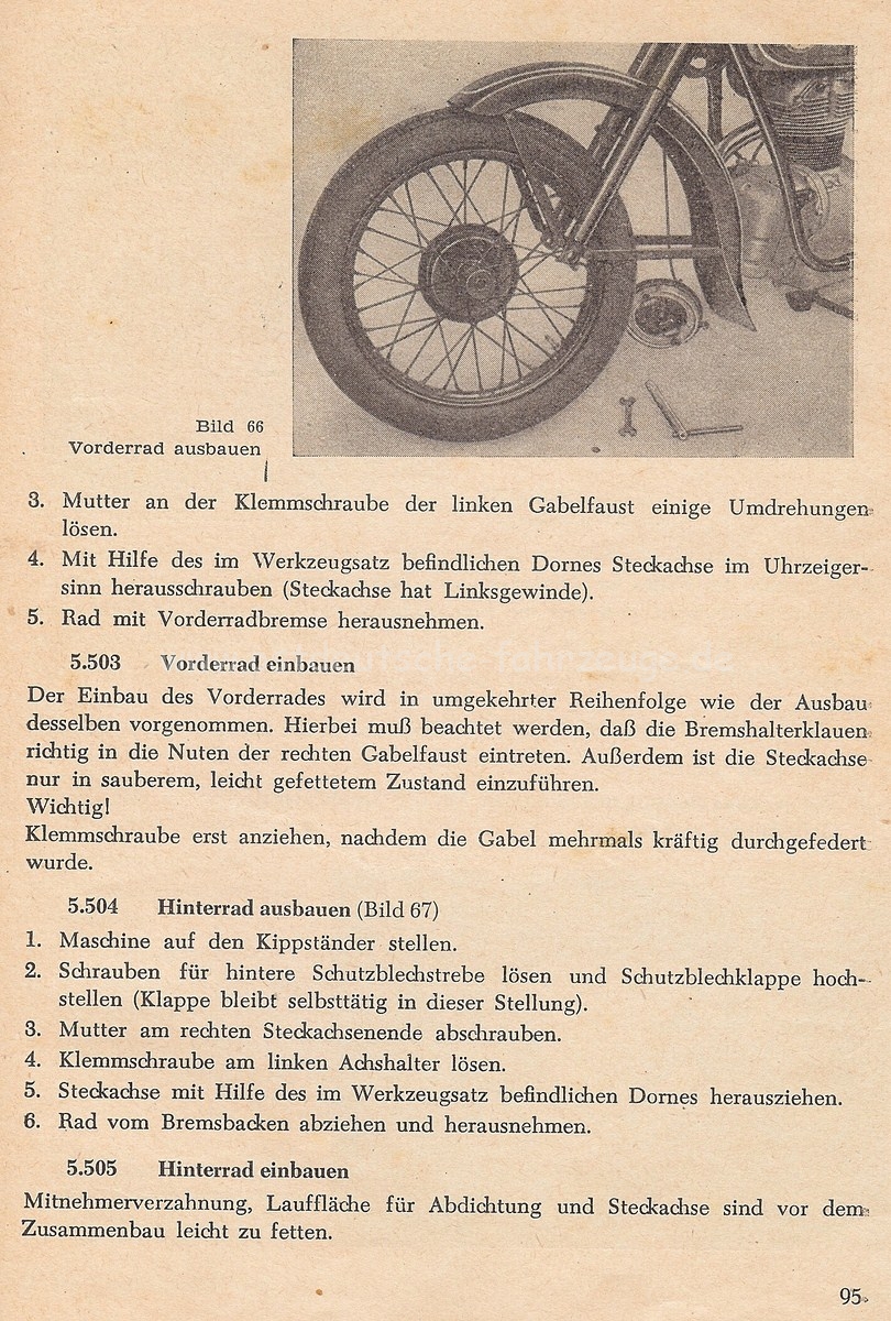

BA AWO 425 1955Scan-120528-0041 [1600x1200].jpg (928.15 KiB) 10349 mal betrachtet

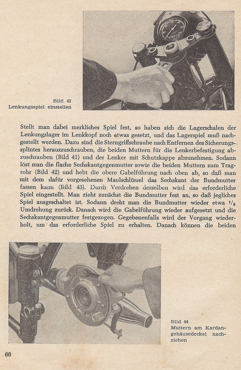

BA AWO 425 1955Scan-120528-0071 [1600x1200].jpg (835.57 KiB) 10349 mal betrachtet
