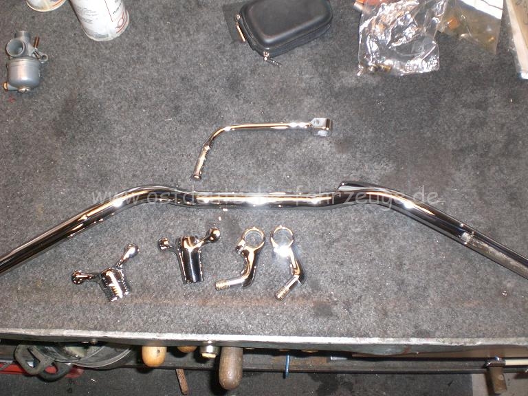

Nun sind endlich die letzten Chromteile eingetroffen 8-) es geht bald weiter hier ;)

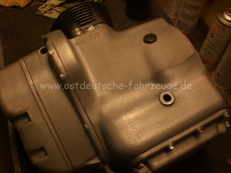

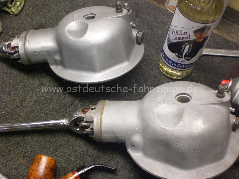

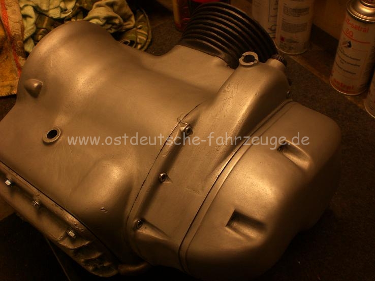

Ich hatte ja schon berichtet, dass Motor, Getriebe udn Kardangetriebe vollständig zerlegt, fein Sandgestrahlt und kpl. neu aufgebaut worden sind. Die Gehäusegußteile waren nun zwar schön sauber aber die Oberflächenstruktur dieser schönen alten Alugußteile war nicht mehr so wie sie gehört. Ich liebe die alten, einfach nur sauber gemachten, Motoren unserer Oldtimer in schön blanken Maschinchen 8-)
Ich wollte also unbedingt, dass der Antriebsstrang wieder alt aber trotzdem schön sauber aussieht.
Also habe ich dieser Tage Matzes Zaubermethode angewandt und alle Teile mittels WD40 und Schleifpads den Originalzustand wieder hergestellt :-D :shock:- ich bin sehr zufrieden und danke Matze an dieser Stelle mir bei seinem Besuch diese Möglichkeit eröffnet zu haben... :-t
Auf den Fotos gut zu sehen der Unterschied. Ein Kardan behandelt und einer unbehandelt... 8-)

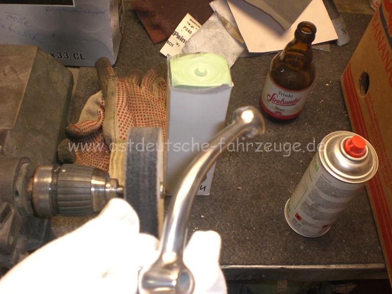

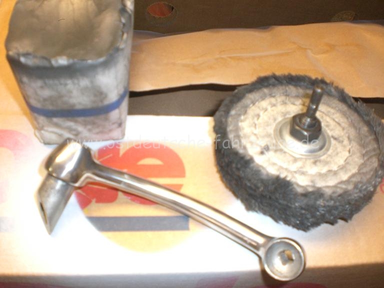

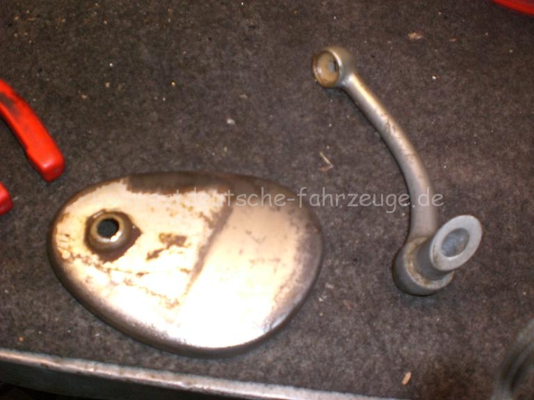

Da diverse Lackierarbeiten auch an Kleinteilen Zeitaufwendig sind und ich mein zu restaurierendes Fahrzeug gerne zusammenbaue indem ich hinter mir ins Regal greife :-D habe ich mich erst einmal um die 2 Rücklichter und den Spiegel gekümmert :-)
Hier diesen alten vergammelten Nierenspiegel habe ich mit Rudi letztes Jahr in Rostock auf dem Teilemarkt erstanden... :lol:
Ich habe ihn kpl. mit 120`er Schleifpapier erst einmal total glatt geschliffen... :-D

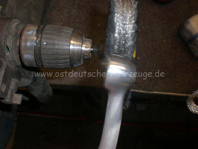

Beitrag von mobiler4 »

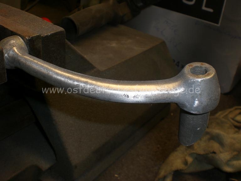

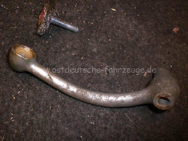

...dann habe ich den Spiegelarm 240´er , dann 320`er, 400`er und zum Schluß mit 600`er Schleifpapier naß blank geschliffen denn den möchte ich wieder poliert haben 8-)
Den ersten Poliergang wie gewohnt mit Sisal-Tuchscheibe und abgeklärt habe ich dann im 2. Gang mit Filzscheibe und Paste... 8-) :-d

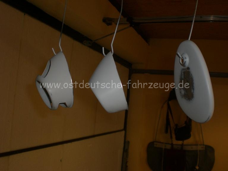

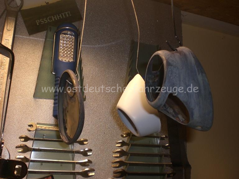

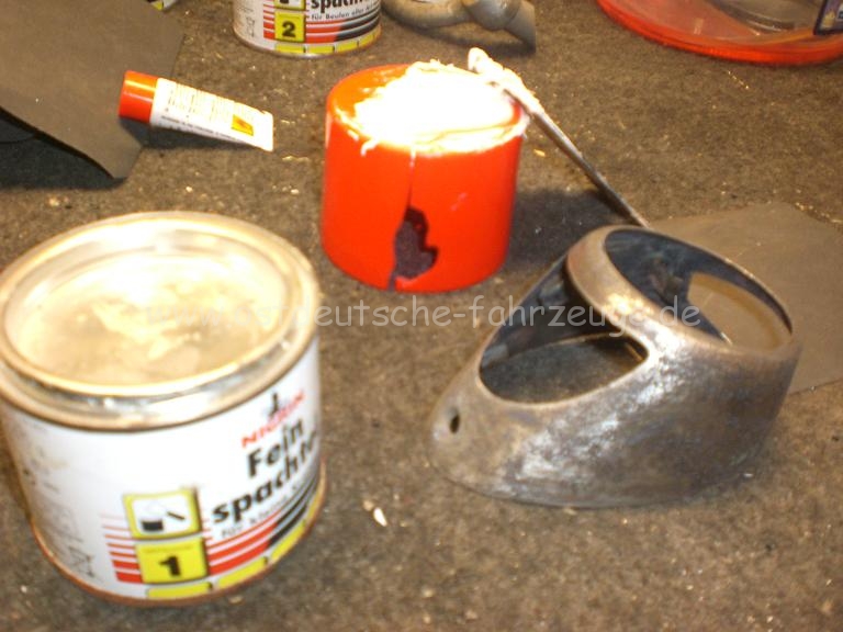

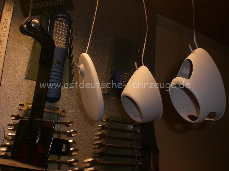

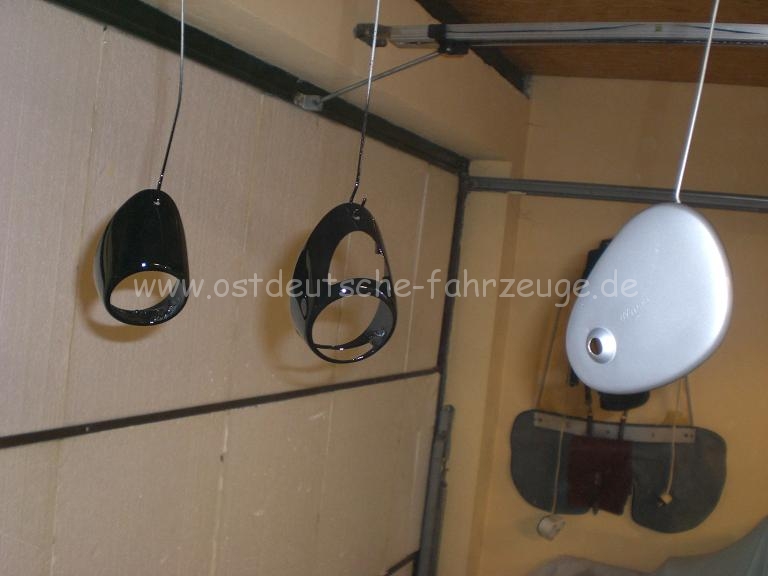

Nun hatte ich meine Garage auch mühsam angeheizt so mußte denn natürlich auch lackiert werden. Die Niere und die beiden Rüli`s habe ich zunächst entrostet, dann mit Rostumwandler behandelt denn sicher ist sicher ;) und dann weiter gespachtelt, geschliffen und grundiert.... :-d
SR2E Bj. 63
Sr2 Bj. 57
mobiler4
Beiträge: 243
Re: Awo 425 T Bj. 1955 mit Stoye SML Beiwagen

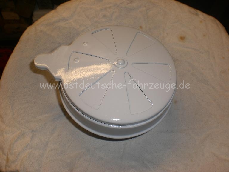

Bei der Niere habe ich dieses Mal den Fehler vermieden den Slushia Schriftzug überzuspachteln wie bei meinem Essi... :-kr
Ich habe vor dem Füllern etwas Klebeband drübergeklebt und beim Schleifen dieses wieder abgezogen ;) Der Rest wurde naß geschliffen und dann lackiert. Die Rüli`s 3x ohne Klarlack und die Niere mit Klarlack 8-)
Der Lufi ist mittlerweile auch silber aber das könnt Ihr Euch sicher vorstellen :lol:

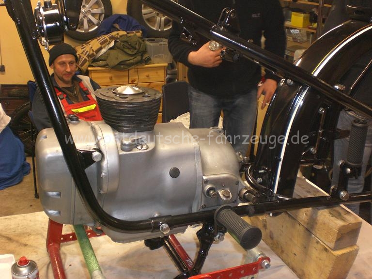

Und pünktlich zum Jahresende war Hochzeit angesagt :-3 :-ü dhs2
Das war eine haarige Angelegenheit aber hat Spaß gemacht :-D
Für Freitag Abend liegen schon die Kardanteile bereit für den Einbau :shock:

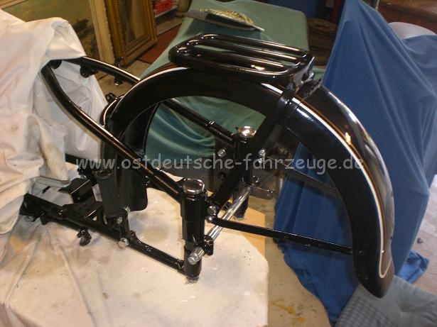

mittlerweile ist zwischen den anderen Hilfsprojekten für zwei Kumpels auch an meiner AWO etwas weiter gearbeitet worden schließlich steht die Sonne schon höher und sie soll im Sommer fahren :?

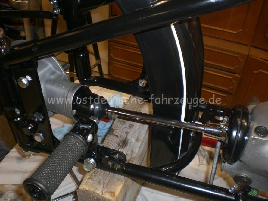

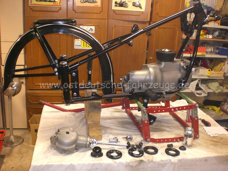

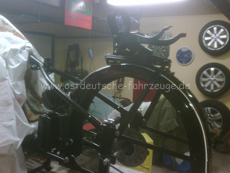

Ich habe den Kardan, die Werkzeugrolle und den Batteriekasten eingebaut und das hintere Sattelgestell komplettiert. Es fehlen nur noch das IFA Typenschild am Gestell und die Montage des Sitzbezuges. Das iwrd am Freitag geschehen und eine haarige Angelegenheit aber ein Freund der sich dafür eine Vorrichtung gebaut hat wird mir zur Seite stehen. Gut, dass man Freunde hat :D
Ich werde weiter berichten am WE :!:

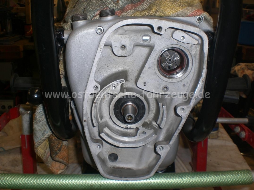

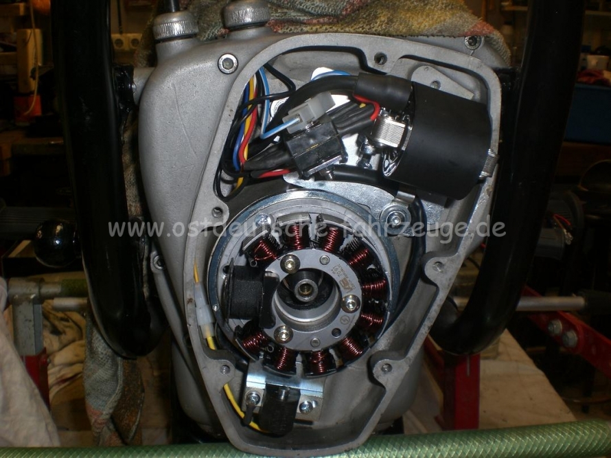

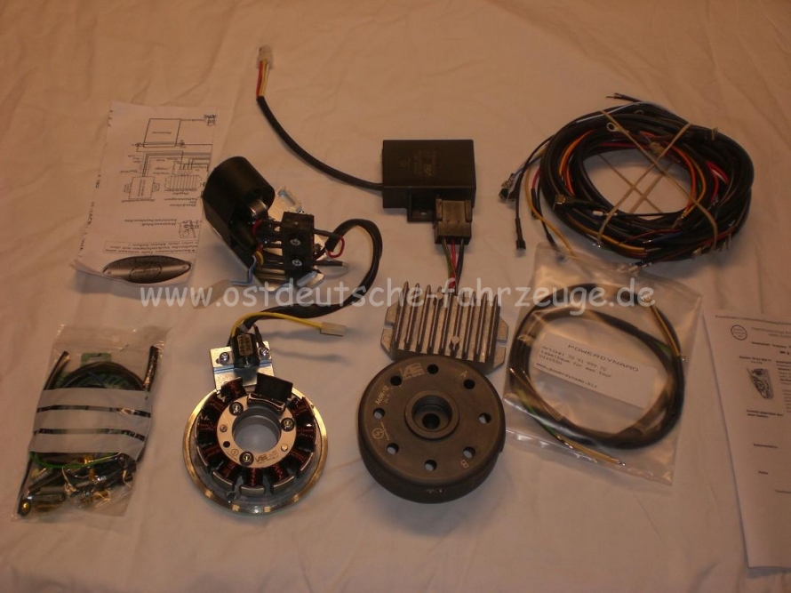

Ich hatte mich jetzt für eine kontaktlose 12 Volt Zündung Powerdynamo entschieden, da die alte Elektrik inkl. Kabelbaum verschlissen und verbastelt waren. Eine Aufarbeitung der alten Zündung inkl. LiMa hätte fast den gleichen Betrag verschlungen wie diese Neuanschaffung hier denn MZB hat zwischenzeitlich die Preise gesenkt :-3 Es geht auch mal abwärts dhs2
Mitverbauen werde ich einen mitgelieferten auf 12 Volt angepaßten Kabelbaum den ich allerdings noch etwas abändern muß denn ich möchte ihn perfekt verlegt haben und das ist mit jetzigem Stand nicht möglich zumindest nicht so, dass ich zufrieden bin.
Hier seht Ihr mal den Lieferumfang und die entkernte Stinseite des Motors so muß das zu Beginn der Montage aussehen.......die Montage ist recht einfach eine gute Anleitung ist dabei allerdings sollte man das mit Ruhe machen ohne Hektik. Ich empfehle bei Bestellung der Anlage gleich einen Rotorabzieher mit zubestellen für evtl. Fälle :-kr

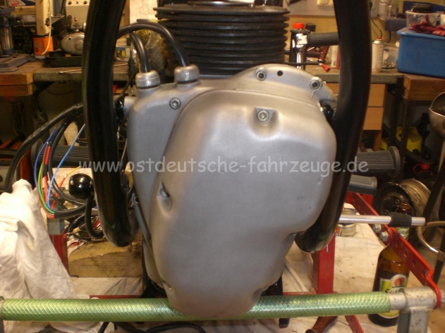

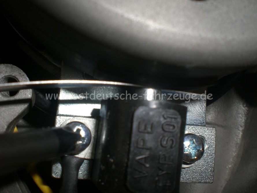

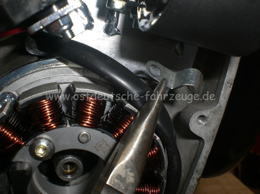

hier noch einige Tipps:
In der BDA wird empfohlen das Kabel links am Rotor vorbei nach oben zu führen das ist nach meiner Ansicht falsch. Es ist viel besser das Kabel, welches hinter dem Stator nach links herauskommt, zunächst nach unten weg, hinter dem Geber nach rechts und dann nach oben zu leiten (auf Foto 2 gut erkennbar) Dazu empfehle ich einen Kabelhalter anzufertigen (Foto 1) damit das Kabel fixiert wird und nicht am Rotor schleifen kann denn das wäre das Aus für 410,- € :o
Auch etwas unverständlich wird die Einstellung des Gebers beschrieben. Auf Foto 2 sind die Kreuzschlitzschrauben zu sehen. Die löst Ihr leicht und der Geber läßt sich vertikal verschieben was allerdings etwas schwer geht den hier ist ein Magnetfeld und er gehorcht nur widerwillig :lol: ich dachte zuerst der ist Bollefest :-kr
Die Zündungseinstellung ist mehr als simpel und gut beschrieben. Einfach die KW drehen bis im Schauloch "OT" erscheint. Nun muß die Markierung auf dem Rotor an der linken Kante des Gebers stehen (von vorne gesehen) sehr geringe Abweichungen sind unbedenklich.
Bevor Ihr diese Einstellungen vornehmt und den Rotor festzieht achtet auf sauberen Rundlauf ohne Störungen sonst geht das Teil kaputt.
Auf keinen Fall irgendwelche Armabzieher verwenden das zerstört den Rotor an den Magneten.
Achja bitte den Kabelstrang von vorne gesehen aus dem linken Loch nach oben herausführen nicht wie auf Foto 3 :-m soviel zum Thema man muß das in Ruhe und ohne Hektik machen :-r :lol:
So nun viel Spaß...
